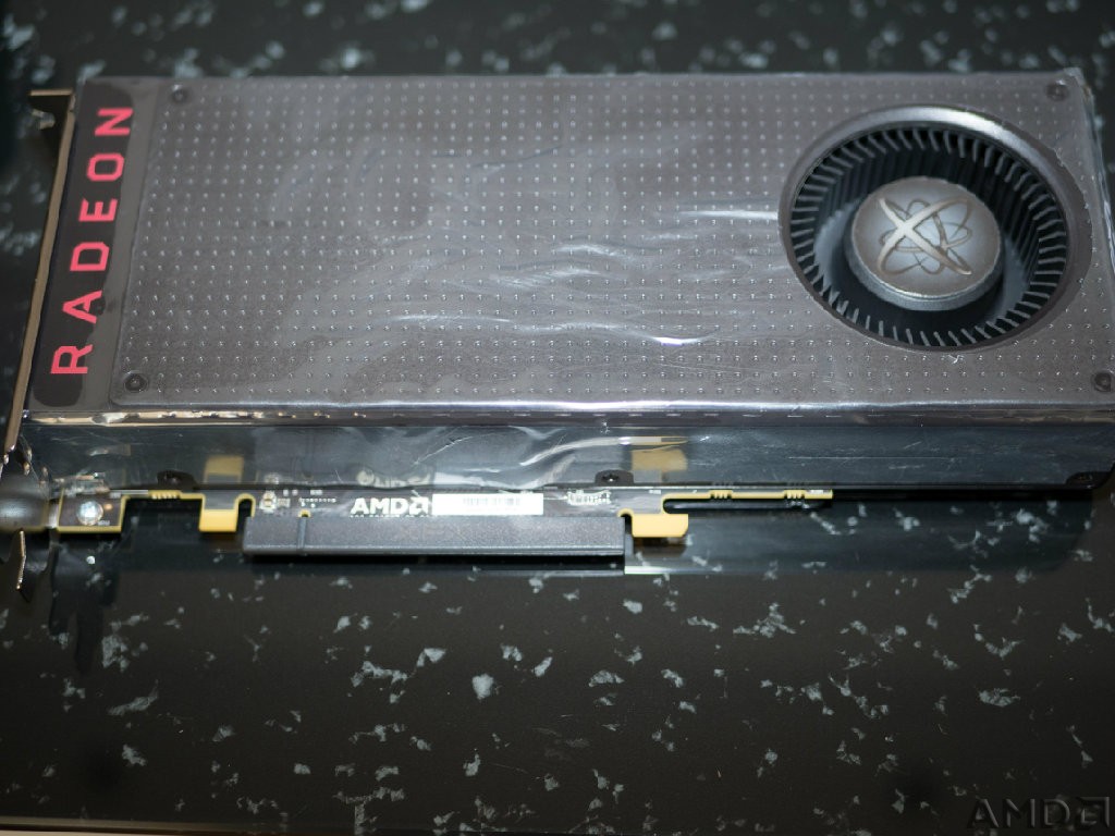

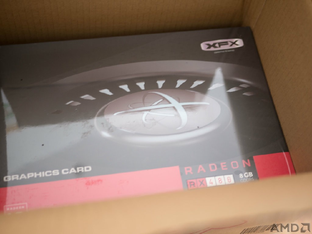

P1230194.jpg 狗东的箱子挺大的

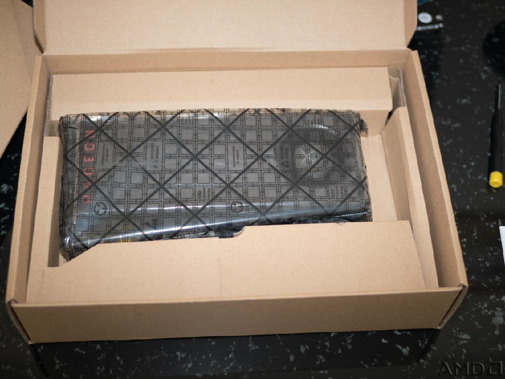

P1230197.jpg 开箱后非常的环保
P1230200.jpg 外壳是类肤材质

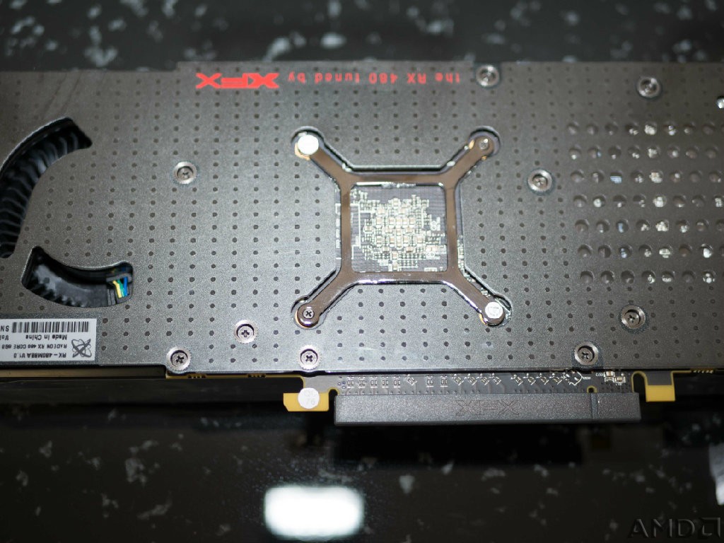

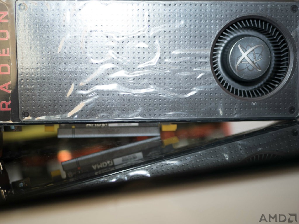

P1230201.jpg XFX这次靠信仰背板赚了不少眼球

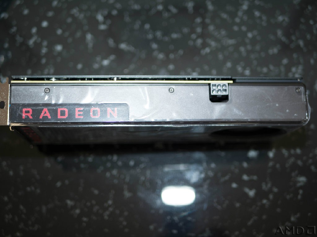

P1230203.jpg 不知道为啥6pin接口那里和外壳有那么大的缝隙

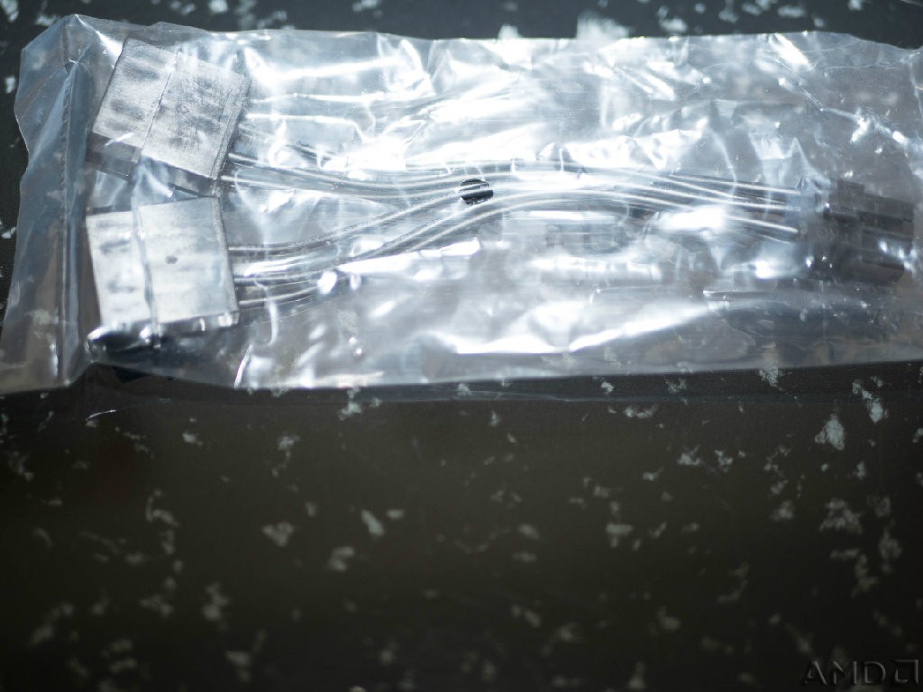

P1230198.jpg 我特别不理解的是为啥XFX附赠一个2个电源大4pin的转接线……用这个级别卡的人怎么电源也不太可能是230W电源的用户嘛

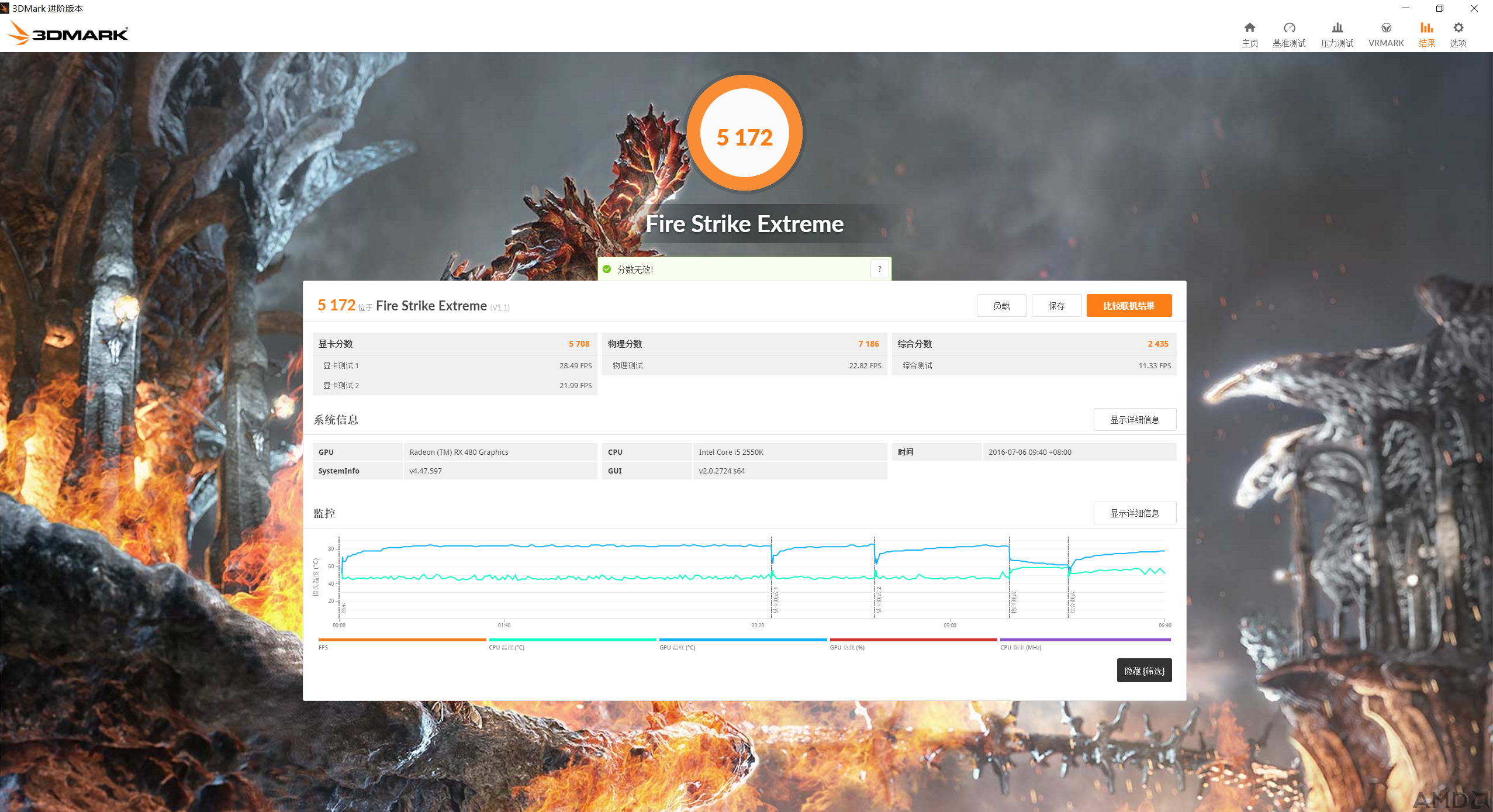

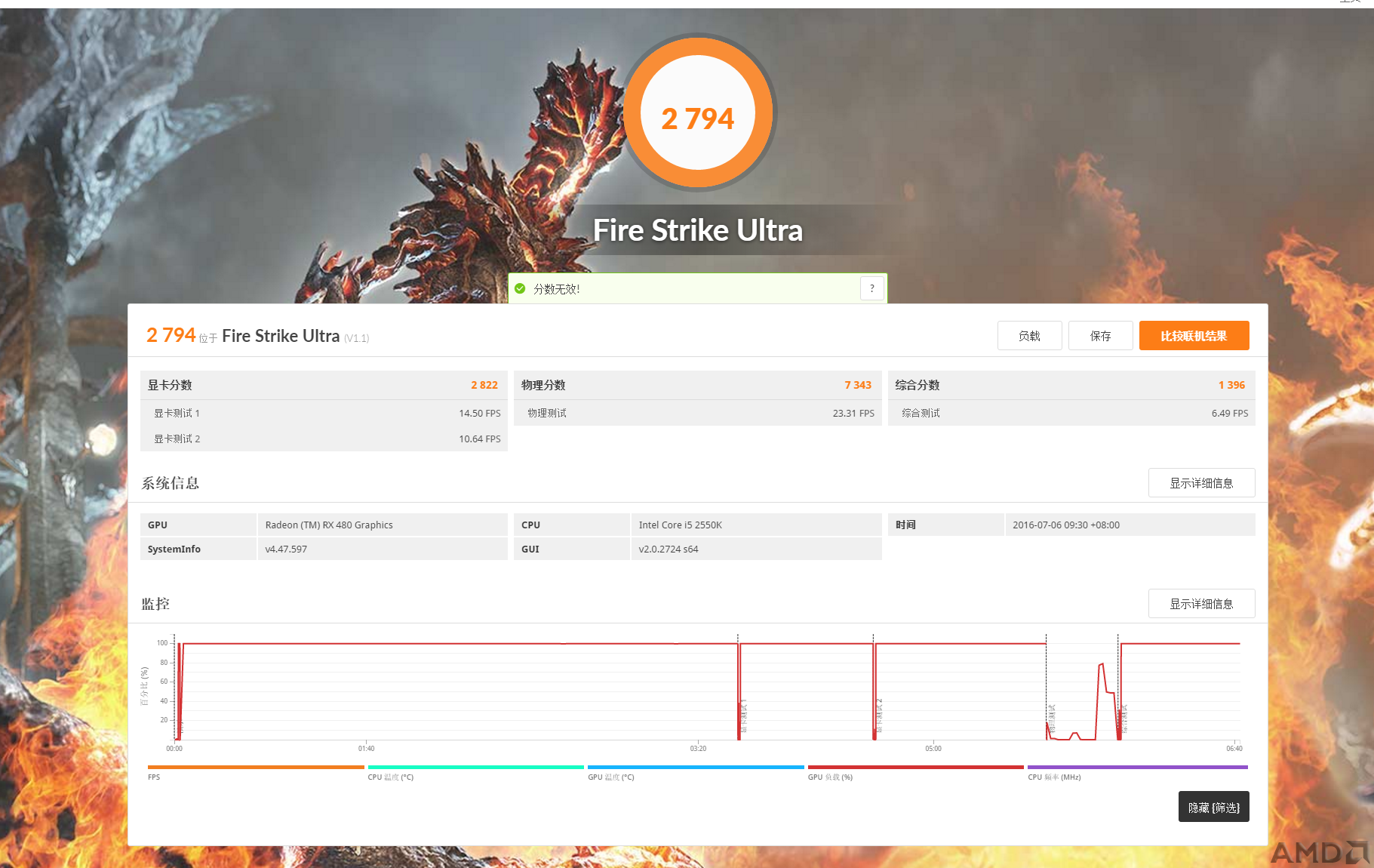

      因为steam的夏促的原因,跑了这么多年的分,总算有了一次名正言顺用正版3D MARK的机会。考虑到现在已经2016年了,我觉得3D MARK 11太过古老,因此就没跑。这次仅仅就FSE和FSU跑了下。跑前者的原因是,AMD一直宣传RX 480就是一张为1440P分辨率设计的卡,跑后者则是单纯想看看32 rops爆出来,被很多人喷的不抗高压到底是什么情况——就我个人而言,我并不认为买RX 480的用户会去配给一个4K的显示器画质全开撸游戏。
      在默认的情况下,FSU的显卡分数为2822,总分为2794;FSE的显卡分数为5708,总分为5172。至于超频成绩……很不幸,我手上这个卡几乎一点都不能超,暂时没搞清楚是温度还是功耗瓶颈问题,因此别的项目成绩也是在默认的情况下跑的。其实跑分这个事情,大同小异,在这里我就不再就成绩过多赘述了。晚上我估计至少有100篇以上的评测,而且会比我讲得更详细。而且考虑到CPU实在太过古老,在不少成绩中其实是拖了后腿的。不过这两年intel挤牙膏,AMD的ZEN遥遥无期,暂时没啥换的想法,估计只有等到明年再考虑换平台了。

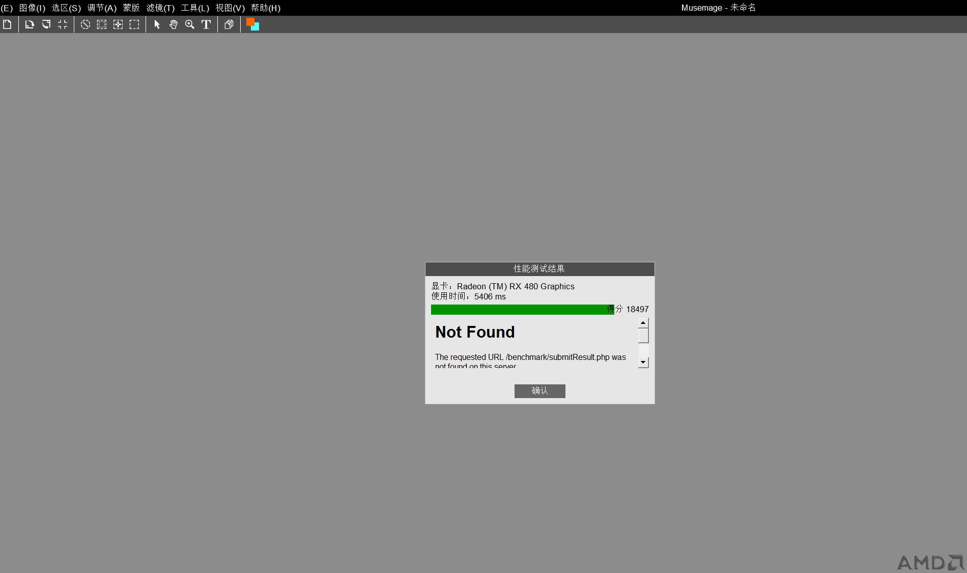

      然后是一个相对冷门的软件,musemage的跑分。这个软件相对于大家耳熟能详的PS和LR而言,实在是个很精巧的玩具。不过好处是,它同时支持黄卡和苏卡的硬件加速。拿来批处理一些JPG的时候,很好使。用程序自带的benchmark,在16.6.2的驱动下,我跑了大概2万分出头,而在写这个东西时用16.7.1跑,只能到18000多的分数了——很奇怪,这个分数比之前的280X(大约22000分)低。而且在有的时候,可能因为温度墙的原因,自动降频,导致分数大概只有14000。这似乎不应该是480的性能。具体是因为什么原因,还待琢磨——我估计是驱动还没把OPENCL性能完全释放。

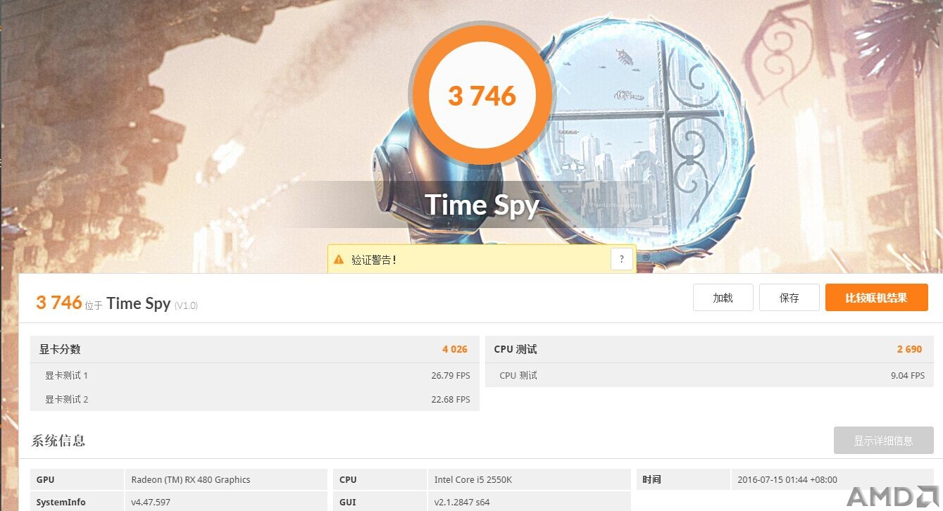

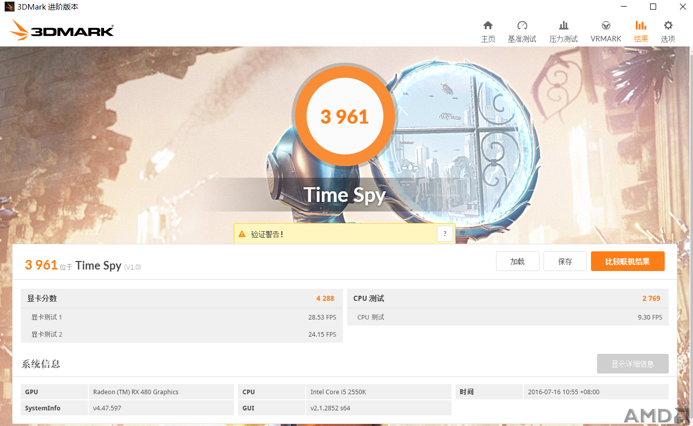

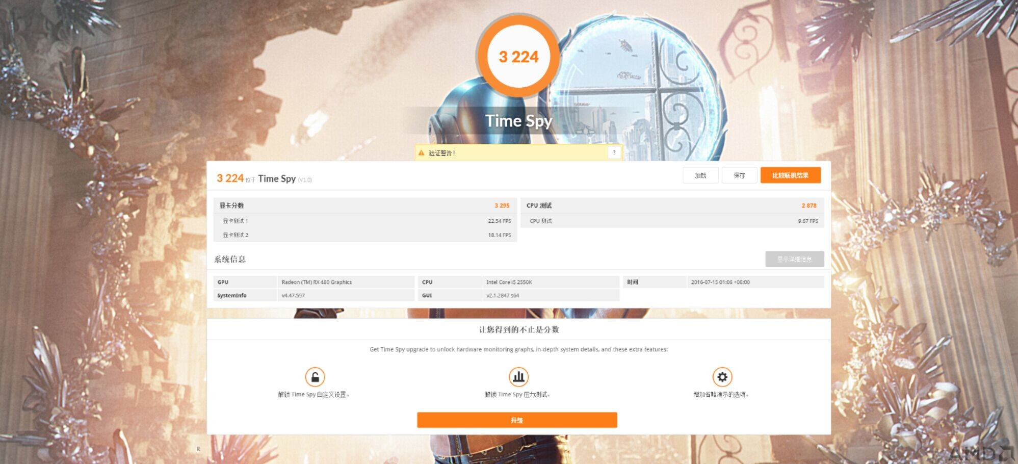

3D mark最新的DLC time spy已经出来了。所以第一时间跑了下分。
TS.jpg 这是在开启了兼容模式下,图形分数仅为3295
TS默认.jpg 这是直接在驱动里重置一切为默认,图形分数飞升到3791
核心1300显存8400.jpg 这是开启定频状态,核心OC到1300,显存拉到2200后,图形分突破4000分。这个状态下,似乎跟公版默认的GTX980差不多了。
需要说明的是:
1.原装散热太弱鸡,导致频率实在不能稳定,不然分数会更高;
2.2550K平台实在太老了,至少在跑分方面已经被最新的平台甩到天外了,AMD的ZEN何时正式上市,非常期待。
3.在补充这个更新的时候,我又重启了,代码依然是 0x00000116 (0xffffe000f3154010, 0xfffff800dc3dec74, 0x0000000000000000, 0x000000000000000d)。
这点非常头疼。

刚刚试了试把风扇上限提高到3500,图形分暴涨到4288.不过此时的噪音非常像电热水壶烧开水的样子。
这次如果480在市场口碑失败,最大的锅得让散热设计来背。再加上AIB厂商的易碎贴设计,对于某些不愿意失去保修的玩家而言,连换散热器的可能性都没了。

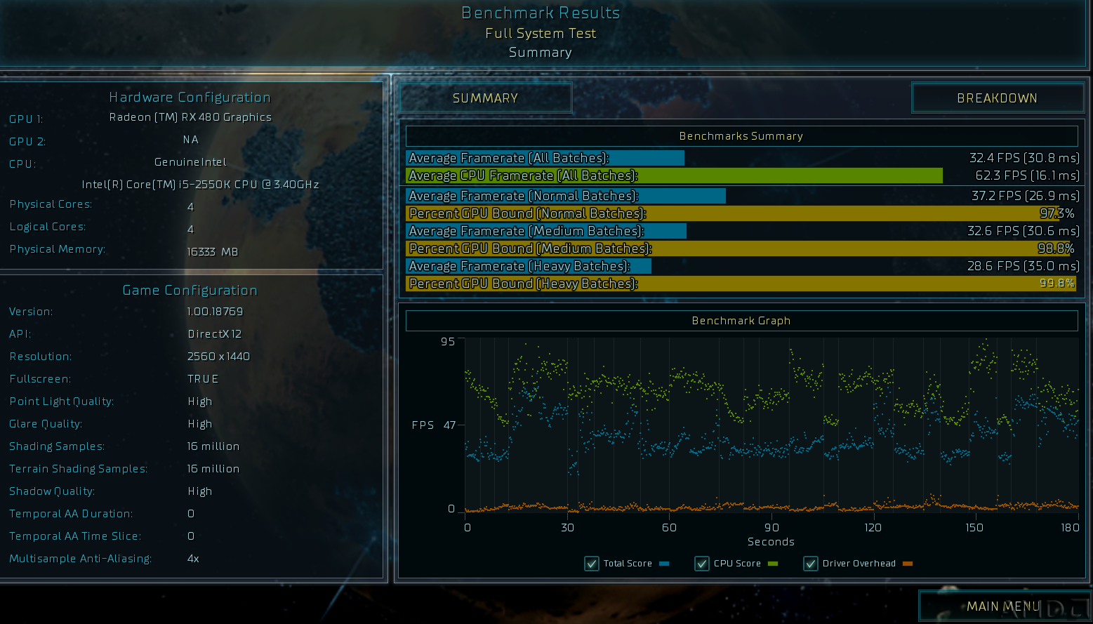

刚刚终于有空跑了下奇点灰烬。上图为DX11,下图为DX12。
作为所谓的AMD DX12御用游戏,奇点灰烬在DX12状态下确实FPS更高一点。另外画面过渡也相对更加平滑一些。画质——我还真没看出来太多的区别。
不过更让我觉得有趣的是CPU负载的分配问题。
在进行benchmark测试的时候,我注意到一点是,DX11下,CPU的四个核心负载分别为80,70,50,50。
而在DX12下,四个核心很均匀,均为65%。
另外需要一提的是,在4X抗锯齿,1440P下,DX12跑分时显存占用已经超过了4G,因此这一代甜点卡,两家都选超过4G作为基本款,还是有道理的。
当然,如果两三年内依然坚持1080显示器的话,4G显然会是一个性价比更高的选择呢。
最后要说一下,其实奇点灰烬还挺好玩的,大家别老是跑分啦,没事体验下这个游戏,素质挺不错的。
