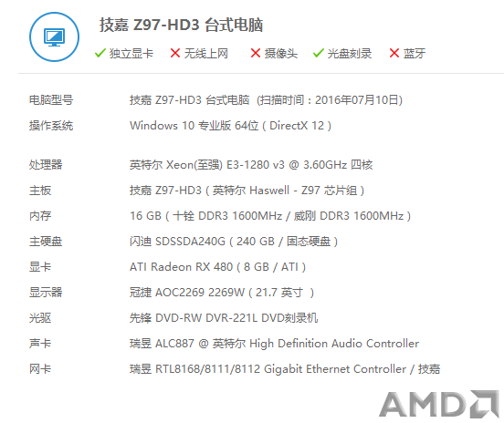

1.jpg 某东首发入得RX480,由于hitman6的测试数据以及等风扇快递一系列问题- -今天才全部弄好。。嘛,慢慢发,本帖分3块,1.性能、功耗等测试以及对比 2.改散热 3.往死里改散热。那么从1开始,GO

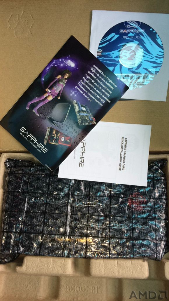

3.jpg 惯例配件

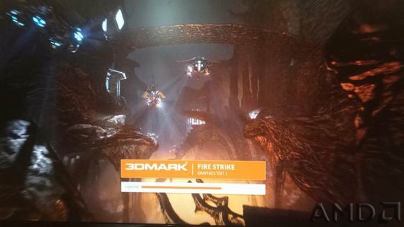

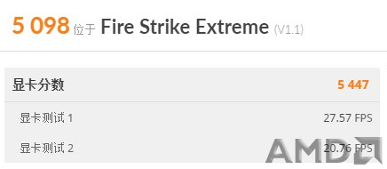

6.jpg 惯例跑个分儿+ 7.jpg 喜闻乐见的娱乐跑分

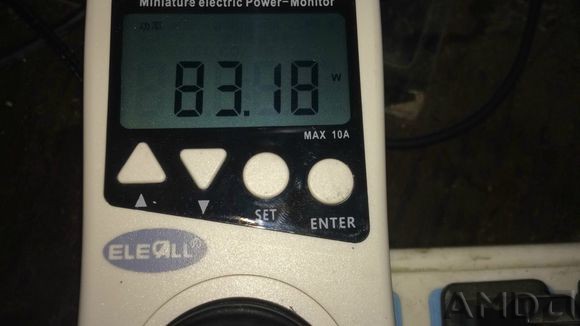

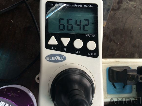

8.jpg 9.jpg 挂机使用,开开贴吧啥的,整机功耗60-80w左右

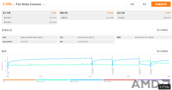

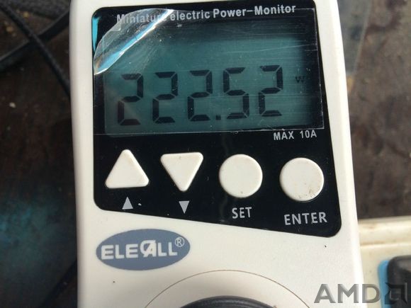

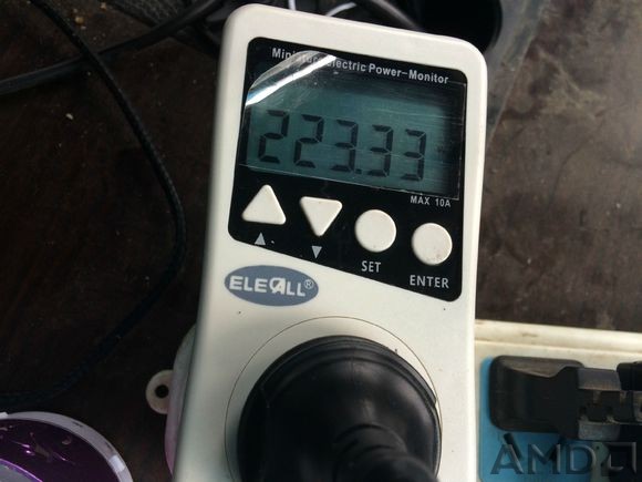

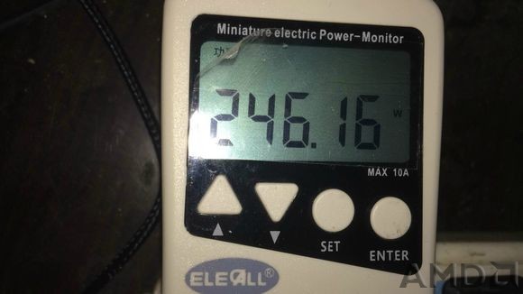

10.jpg 3dmark跑FSE时整机功耗,大概220w上下

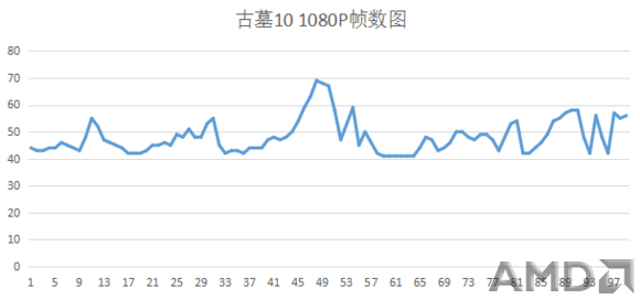

13.jpg 1080P下,平均48.1帧,抗狗牙换FXAA/SMAA的话会上升一截,基本是全程流畅的愉快的玩♂耍劳♀拉

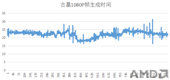

14.jpg 1080P下的帧生成时间(越小越好)折线图,由于数据量庞大,所以折线图非常密集,,然后就成了这个样子ORZ

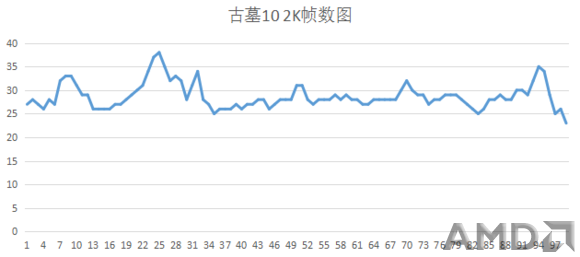

15.jpg 2K下当跑进植被茂密处,会有肉眼可察觉的卡顿,看来劳拉对480并不是很友好,附:奔跑的劳拉 16.jpg
17.jpg 2k下帧生成时间(越小越好) 帧生成时间并不稳定,目前看来想要全程流畅2k下古墓10需要后续驱动的优化或者把抗狗牙要求弄低点儿,其实吧,,个人觉得,,这个抗狗牙,,玩的时候还真是没怎么仔细去注意过。。。平常玩的时候开FXAA,感觉画面很不错也没见啥狗牙= =
18.jpg 跑古墓时整机功耗230w左右

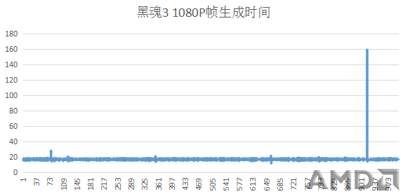

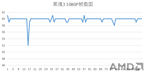

20.jpg 魂3的垂直同步我找不到关掉的地方啊!!各种搜索引擎找了都找不到啊。。。所以锁60的1080P下的魂3如丝般顺滑,52帧那一下是我按FRAPS快捷键时出现的操作失误。。。。
21.jpg 1080P下由于锁帧的缘故?(突出那一下是Fraps快捷键操作问题卡了下)帧生成时间异常平滑,特效全开,游戏全程毫无卡顿感,非常流畅跑完测试我突然有点不想玩我PS4的黑魂3了。。。。。二手出了玩PC版算了。。。。反正换显卡了

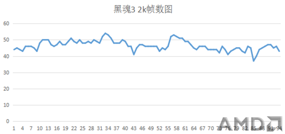

22.jpg 2K下魂3帧数也依旧比较顺滑平稳,基本在45上下浮动,,很爽很畅快,德芙般顺滑

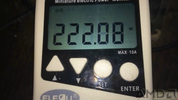

23.jpg 魂3 2K下帧生成时间(越小越好)折线图,即使是延迟最高的两帧之间差,也比隔壁古墓崛起要低。。。。。在这个游戏下,480的表现相当不错啊,写完贴去耍耍PC版,ps4的1080P下锁30已经不能满足我了!
24.jpg 魂3游戏时整机功耗也在220w上下,我的E3还是1280,比1231功耗高,整机才200+W,感觉480的功耗还是不错的啊.350w电源带整机毫无压力的感觉

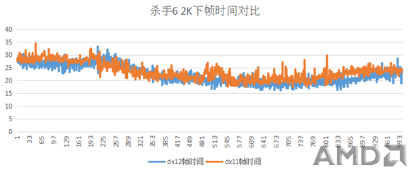

25.jpg 接下来是杀手时间~ DX11与DX12的杀手6在1080P以及2K分辨率下的对比

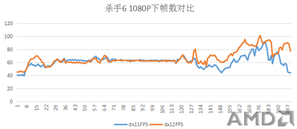

26.jpg 1080P下,DX12对比DX11帧数,DX12的神秘加成,基本上全程是优于DX11的,到后面经过植被流水人群时,差距更加明显。原本以为DX12领先个五六帧了不起了,没想到差距这么大。。。。
27.jpg 帧生成时间(越低越好)方面,DX12也是基本上全程压着DX11的,从左边的数值来看,DX12下杀手6的帧生成比魂3更低,只是不如锁60的魂3那样平滑,不过波动也不大

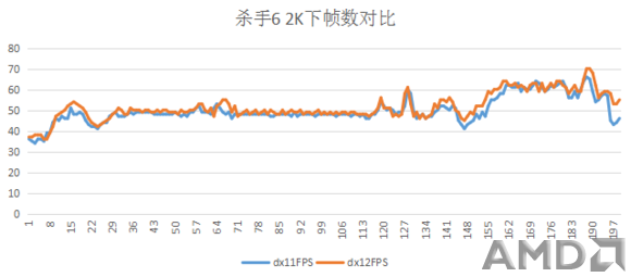

28.jpg 2K下,DX12下依旧发挥着鸡血优势,基本全程帧数都高于DX11下,古墓崛起我找不到在哪切换DX12,有空了也测测古墓的DX12,说不定会给我一个大惊喜?
29.jpg 同样的,帧生成时间在2k下,DX12依旧有着鸡血优势,DX12大法好啊

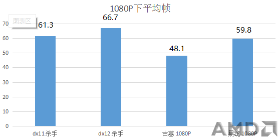

31.jpg 32.jpg 1920X1080和2560X1440下平均帧数柱状图,古墓你不要这样,感觉是抗狗牙的问题,抗狗牙换一下古墓10的帧数也是会高出一截儿

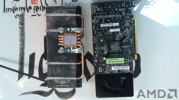

33.jpg 从背面看,RX480的PCB板和GTX750貌似差不多长度的样子~
34.jpg 娇羞的RX480露出了他的本来面目,话说,,,真的很短诶- -感觉非公480或许是小机箱的福音啊。。。。

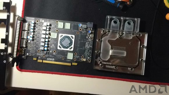

35.jpg 朋友390的半覆盖冷头基本是用不了,只能出了。。。左边电容和右边供电接口处都挡住了

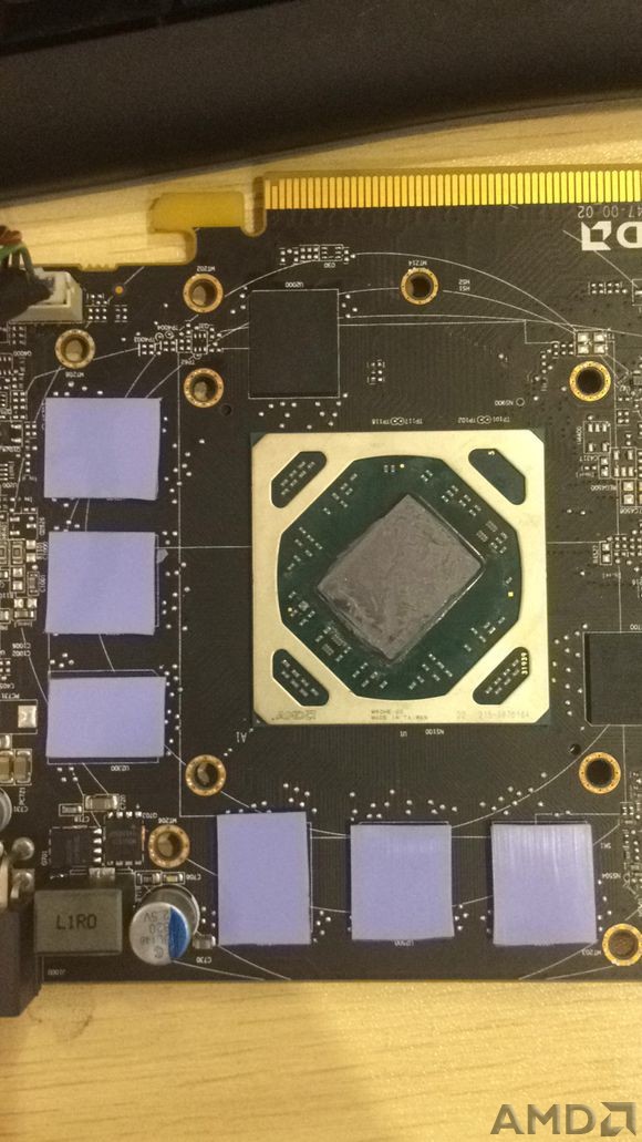

38.jpg 首先,给显存换一下导热垫~剪刀用的不太好,,见谅!!
39.jpg 散热垫粘不上我的小金鱼,他掉了!!他掉了!!!!我擦,算了不要散热垫了,直接怼小金鱼

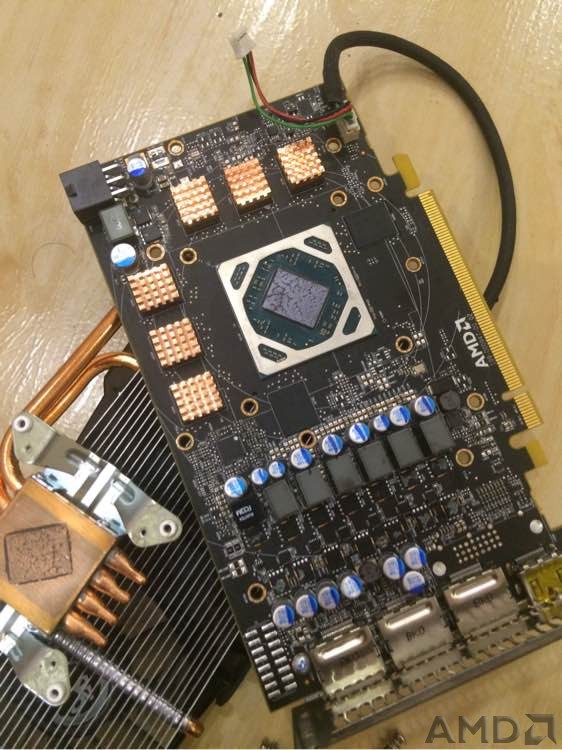

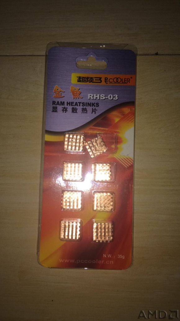

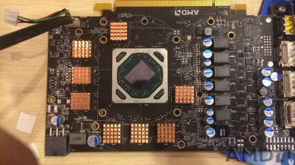

40.jpg 显存散热片嫩上去,其实。。。。十一点钟方向和4点钟方向的2个散热片装不了,散热器架子挡着了,只能粘左边和下面的一共6个ORZ,强迫症好不爽啊
42.jpg 上了,正面有点丑啊。。。。。
43.jpg 即使加了小金鱼,散热器本体和PCB板之间依旧有非常充足的空间,丝毫不用担心会碰到刮到ORZ。。不贴太紧凑貌似有利于PCB板的通风散热来着- -?

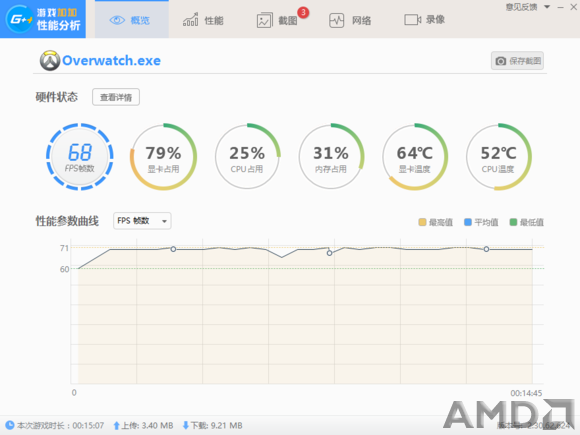

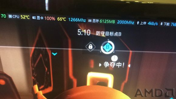

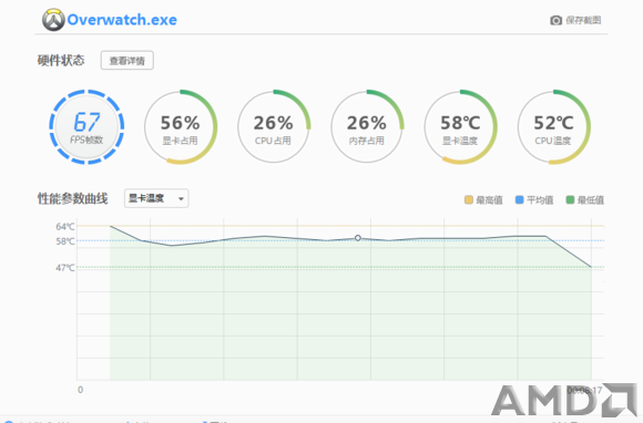

之前看好多吧友吐槽玩OW的时候显卡特别热,那么我们就拿OW来开刀,然后再跑3DMARK看温度,试试看,测试环境全部在26度室温下进行

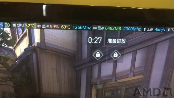

44.jpg 45.jpg 46.jpg OW,1080P下,特效全开..,室温是26度的样子,我空调开的26度,平均64度不知道各位看官觉得这个成绩满不满意,我是觉得相当不错了
47.jpg 3dmark温度峰值72°,基本全程压70以下

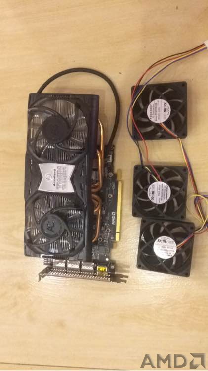

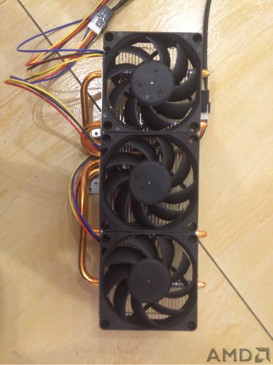

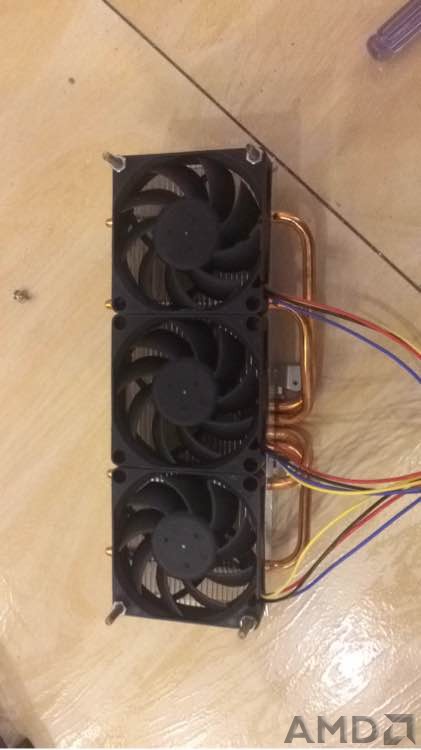

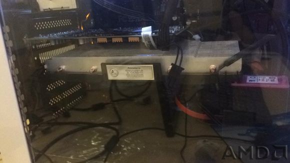

48.jpg 这是二改版本散热器的3个暴力风扇这风扇不知道本来用途是哪儿,富土康制作,,,风力超级强劲,,,强到风力可以帮上面隔着一段距离的CPU散热器的散热片散热。。。
49.jpg 初号机和二号机未组装版放一起瞅瞅
50.jpg 往死里改篇开始,先拆下第一代

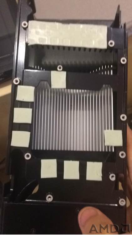

51.jpg 原装散热,显存靠白色的导热垫导到金属壳上,然后涡轮一起带走

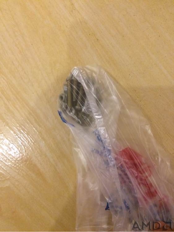

52.jpg 买一袋螺丝,方便固定风扇,。。
53.jpg 先用砂纸把风扇侧面之间的不平整地方磨干净,然后上神器502粘住

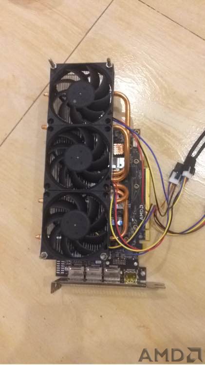

55.jpg 56.jpg 把改造后的风扇用螺丝和散热本体固定起来,上好螺丝,螺丝从散热片之间穿过去

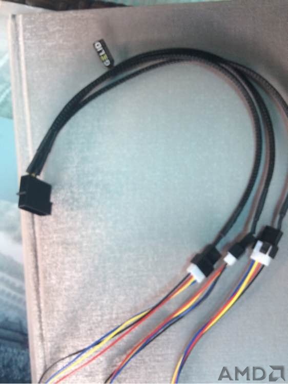

57.jpg 这三螺旋桨怕显卡或者主板扛不住,买了跟一托三直接接电源 58.jpg 对准眼装上
59.jpg 惯例,单机跑杀手古墓跑分跑fse,ol跑守望先锋

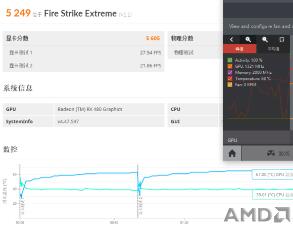

60.jpg 自带的这个超频我用不好啊- -有没有大D教下应该怎么一步一步设置,直接拉横块,我拉百分之8,最后一档都1365了,跑分的时候极限最高还是1321啊。。。。3dmark我小超了一下温度都压67左右,而且是峰值。。。。这个二改散热器风量太猛了,都能吹到CPU散热片帮CPU散热了。。。
61.jpg 三个螺旋桨就是牛逼,OW压到平均60以内了。。比一改那个风扇平均降了5度 62.jpg 重启了一下跑杀手6,峰值都才67,还有谁???还有什么游戏能让我的480平均上70?一个能打的都没有啊
63.jpg 暂时跑温测试就先到这,后续我找大神学学这自带超频啥的晚上再试试往上怼,现在先总结一下个人对480的看法吧。。。目前我自己玩的游戏,只要2k下不开2X、4XSSAA,是全程流畅战各种游戏的。不过2k下也没必要开抗狗牙了吧= =功耗方面,上面有功耗仪的示数,基本是待机在60w左右,开个QQ网页啥的80w,大型游戏、跑分软件等,根据游戏不同,整机功耗在180-240w不等,我是e3-1280v3的U,功耗稍微高点,要是标配的e3-1231v3的话整机功耗会低一些,不虚标350w的电源足够带动整机玩各种游戏了,估摸着满载480大概130w的样子,这卡没出来之前我是倒腾着用390的,现在能花更低的价格有更好的游戏体验我还是很满意的= =往上怼什么牛X的显卡我也用不到,480完全满足我的游戏需求了。。。至于散热,散热和噪音不可兼得,温度压下来,涡轮就很吵,按教程设置了以后温度压79度左右,噪音也还好,不过依旧不太让人满意,这卡缺点就是这个了,我自己稍微改了改风扇,温度就哗啦一下子的下降了很多,看来非公版的480很值得期待啊,嘛,我的人造非公现在我感觉也没缺点了,除了丑。。。
然而本帖并没有完结,,,待我请教了大神这个AMD新的超频模块咋用以后试试超频吧,,有要围观的群众可以先战略性Mark下,另外,关于改造的风扇的噪音以及成本,第一板风扇没有声音- -因为我CPU散热器的风扇声音都比它大,我听不到这个显卡的风扇。。第二板三个螺旋桨那个,,是直升机起飞。。。特别吵,我估计就琢磨着拿来超频的时候压一压,平常还是用第一版。成本的话。第一版:78.21块显卡散热器钱+18.5块小金鱼显存散热+天气热了买了一瓶可乐3块,总计99块7毛1
