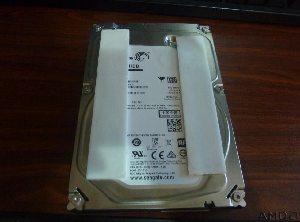

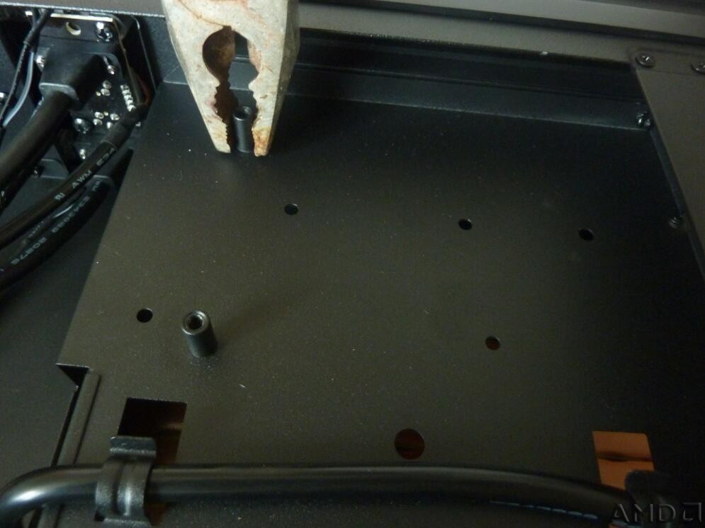

      3.5寸硬盘硬盘的安装,需要把光驱固定支架拆掉之后,用钳子把这两个柱子掰掉,注意,这是不可恢复的,然后固定方式,我是用双面胶直接粘在那个位置,看着是挺稳的,不知道时间久了会不会掉下来。

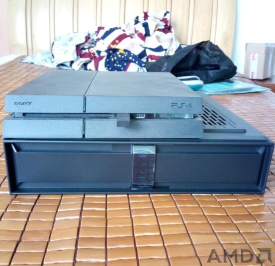

机箱大小和PS4大小的对比。

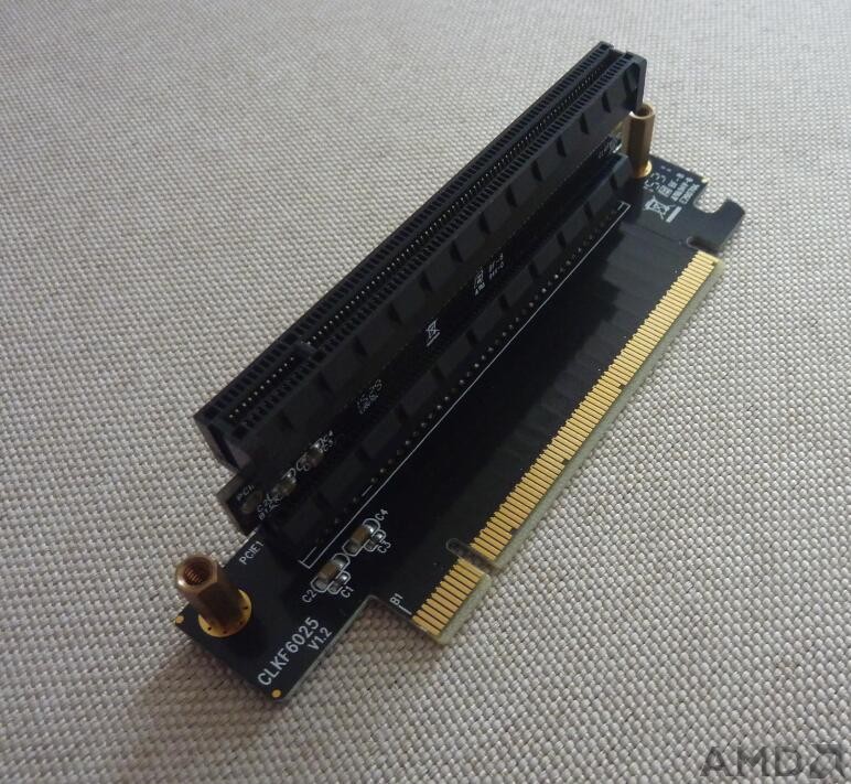

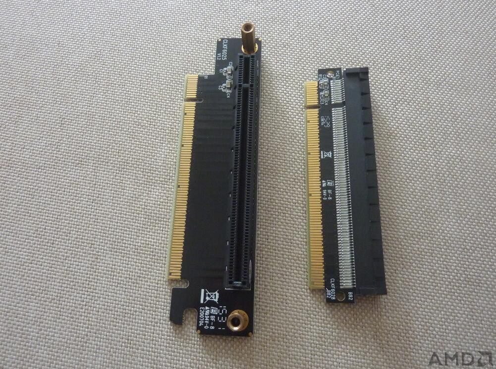

这个机箱比较有意思的东西就是这个,PICE接口90度转换器,银欣通过这种方式,让显卡和主板做到平行。

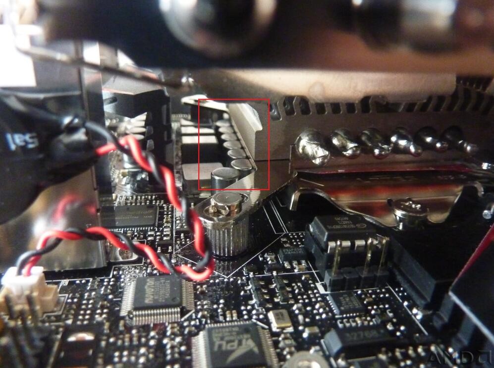

      为什么没有选择M8i,因为穷(废话),其实主要是因为M8i没有M.2 SSD接口,使用M.2 SSD可以省出一个2.5寸位来安装机械硬盘,这在空间很小的ITX里很重要,加上其比较独特的CPU供电设计和声卡设计,导致很多下压式散热器无法使用。

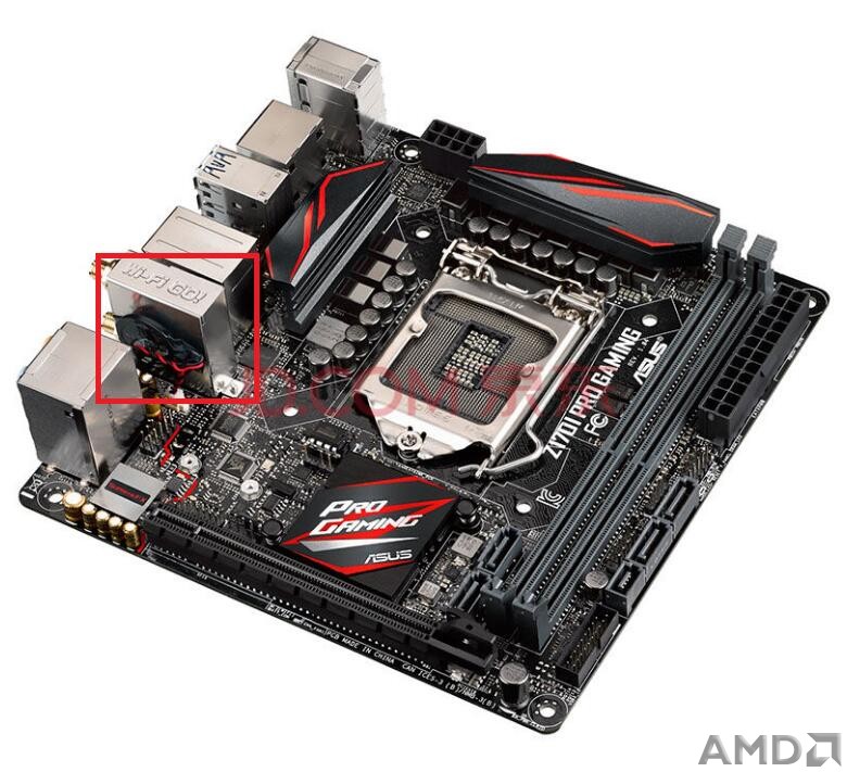

      为什么没有选择MSI,因为看ASUS比较顺眼。。这理由怎么样,实际上就这么简单,但是买来之后,发现,还是MSI好啊,至于为什么,上图。

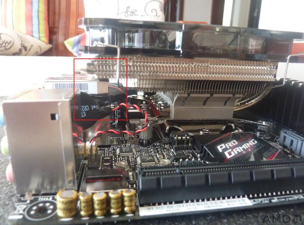

红框里竖着的WIFI网卡,会阻碍散热器的安装,导致AXP100和IS60无法正常安装,下面上实际安装图。
悲剧的IS-60,这个方向挡内存。
这个方向,被竖着的WIFI网卡挡住了。
什么?你说这样放?扣具太矮,直接压到主板电容上了,无法安装。
散热器:

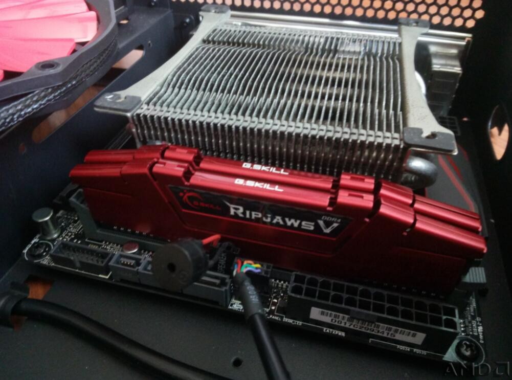

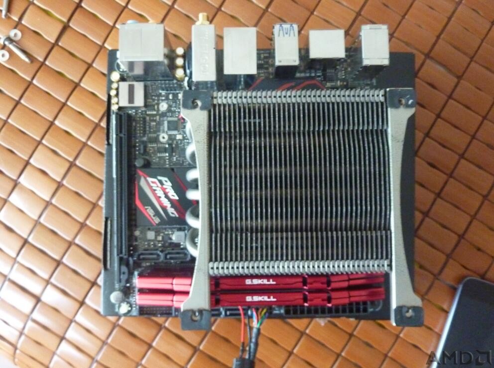

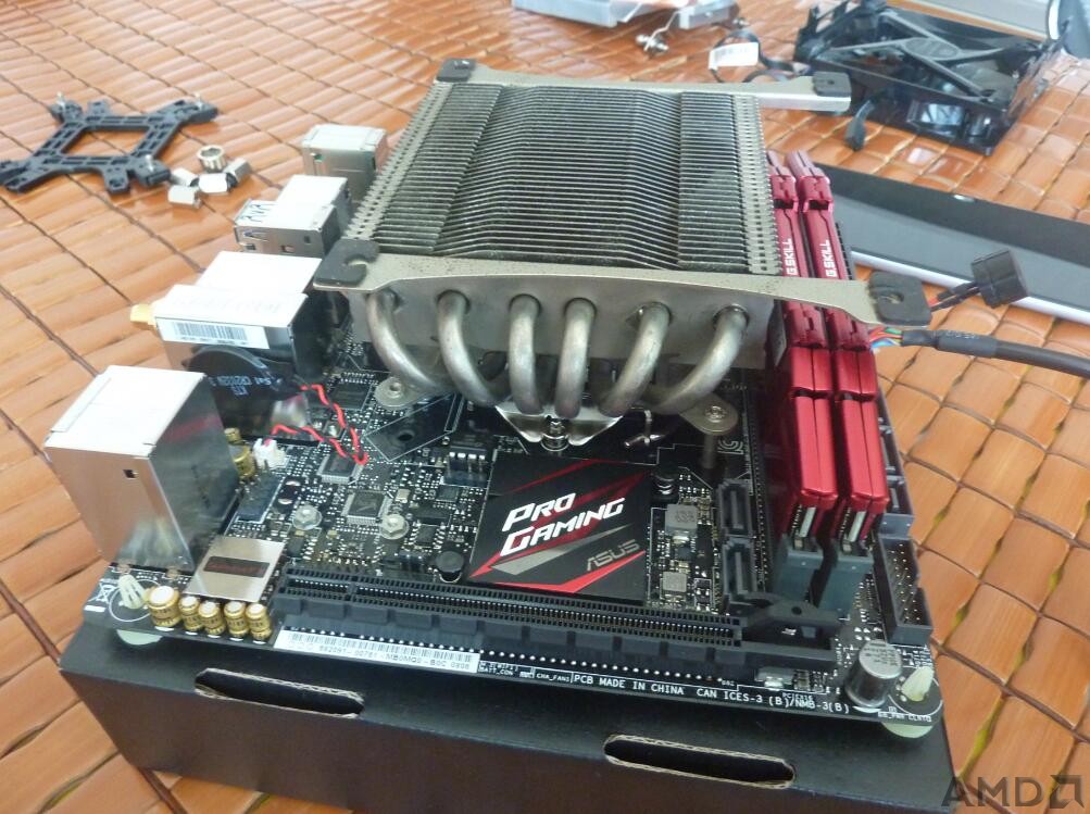

       因为预算不够,加上调查不足,随便买了一个ID COOLING IS-60,拿到后发现根本用不了,无论哪个方向都不能安装,然后想买利民AXP100,有了之前的教训,我就去查了一下,正好以后就这个主板的散热器评测帖子,发现AXP100也无法完美安装,完美的只有采融Samuel 17,去某宝上问,这款散热器停产了,都没货,最后在咸鱼找到一个二手的,这才搞定了散热器,再配上一个14cm超薄风扇,压压不超频的6700K,应该可以吧。
       采融Samuel 17终于到了,先上主板测试一下,完美兼容,上机。
氧化严重,成色有点渣。
看到散热器比内存马甲还要高出一截,可以上更高的内存。

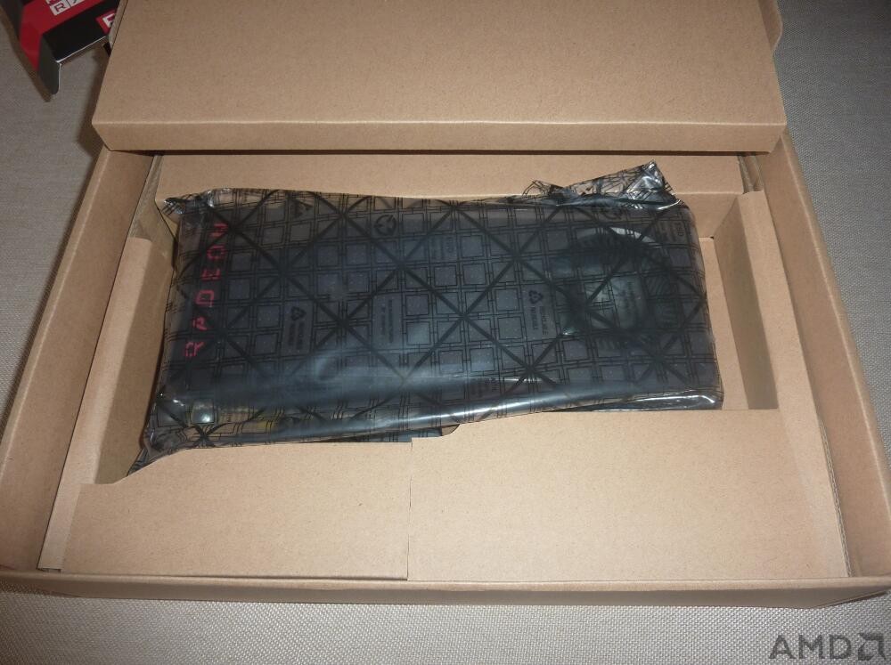

内部也比较简单,打开取出配件盒,就看到了装在静电袋里的显卡。

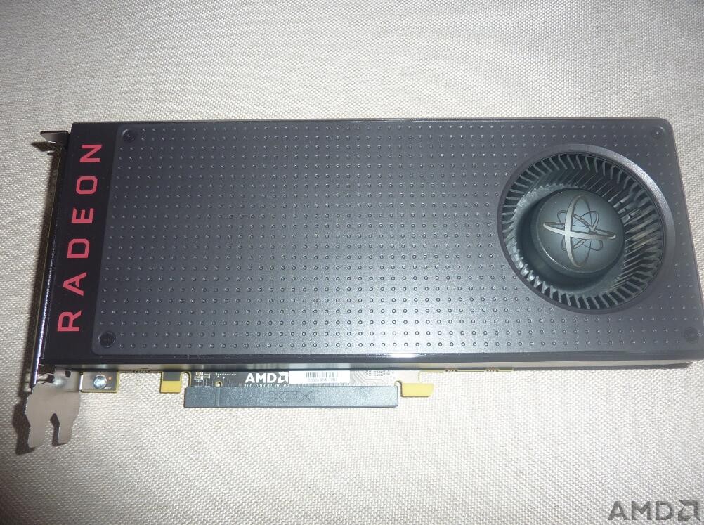

取出显卡,来看正面,塑料壳,可惜没有信仰灯,某宝上面好像可以加装灯。

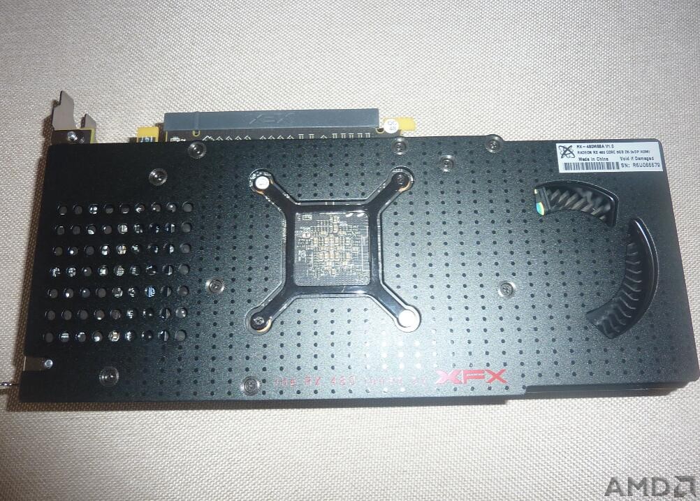

背面,你问我为什么买讯景的,就是因为这个,背板!!右上角是显卡的编号。

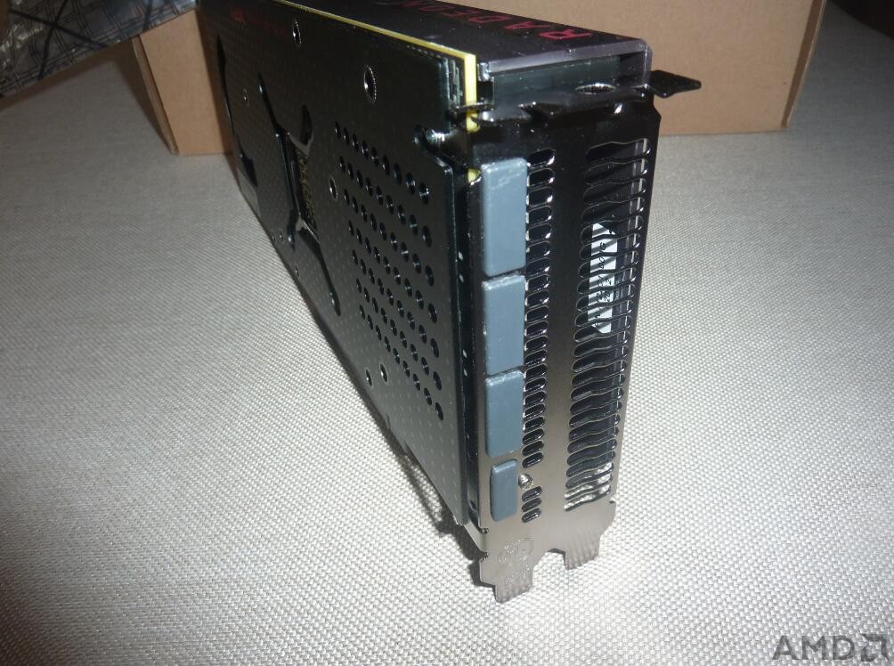

接口的4个防尘塞,3个DP、1个HDMI,没有DVI和VGA,我是比较喜欢这种设计的,DVI该淘汰了。

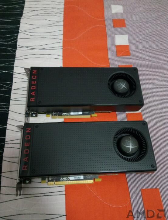

和基友的480合照,改天玩玩CF。

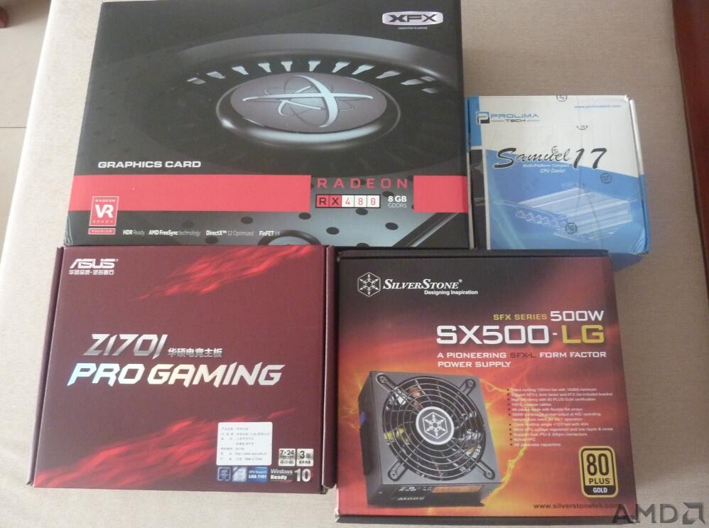

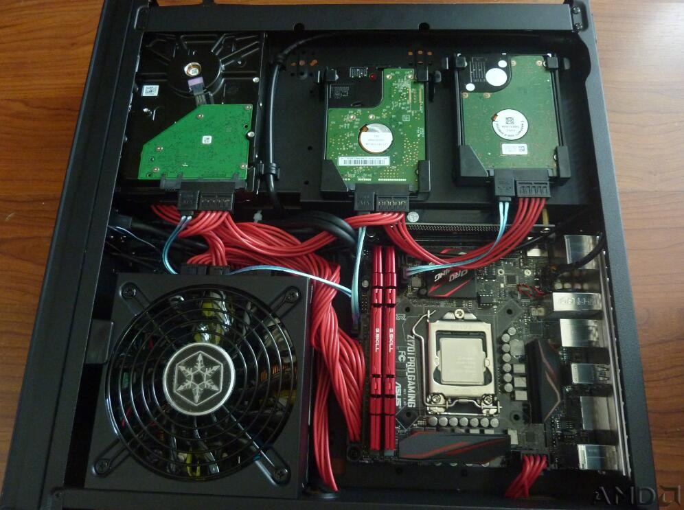

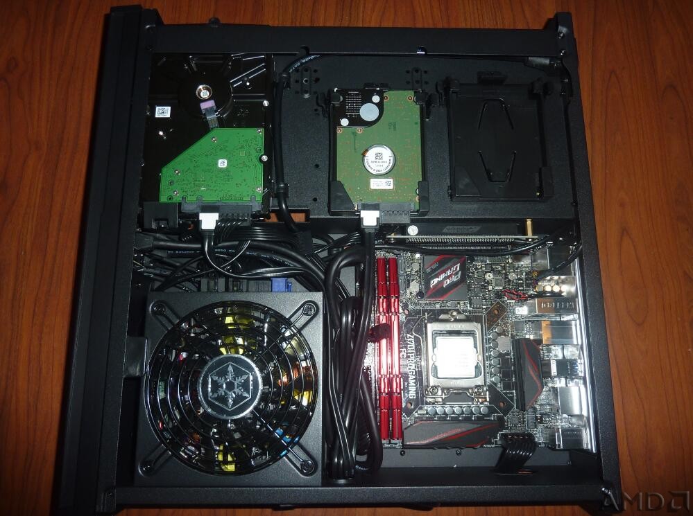

先来个盒子合照,Z170i的盒子真小。

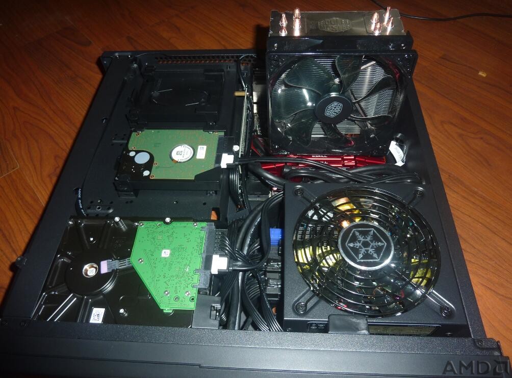

装好来一张照片,这个时候还没上定制线,装机过程就不说了,很简单,把东西装进去接线就完成了,就是原装电源线和USB3.0线太硬了,比较难布线

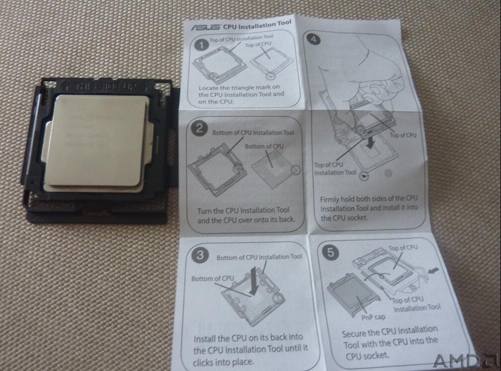

比较有意思的是,华硕主板配了这么一个东西,CPU安装工具?感觉好像并没有什么用?

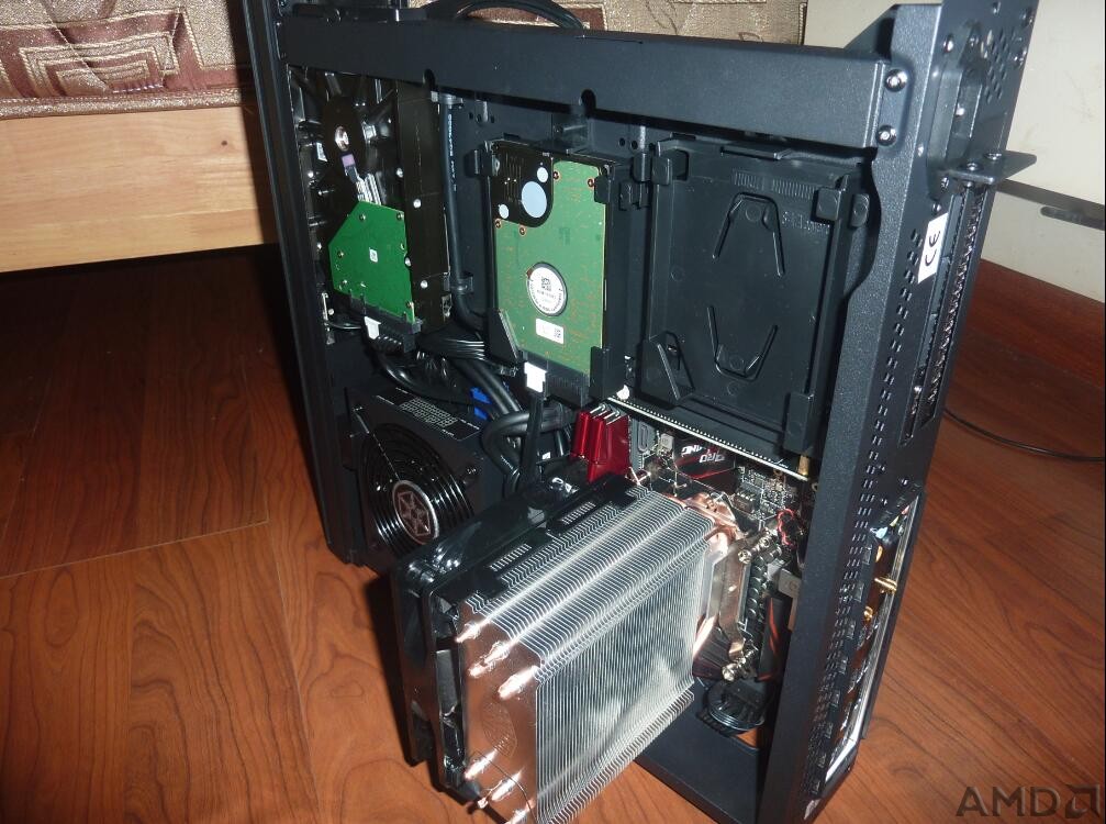

散热器没到的时候,只能用上旧的了,图中是酷冷至尊暴雪T400i,是不是有点喜感。

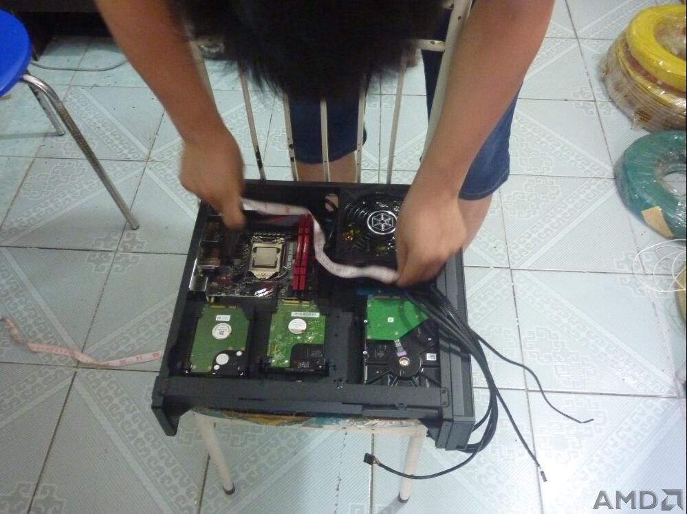

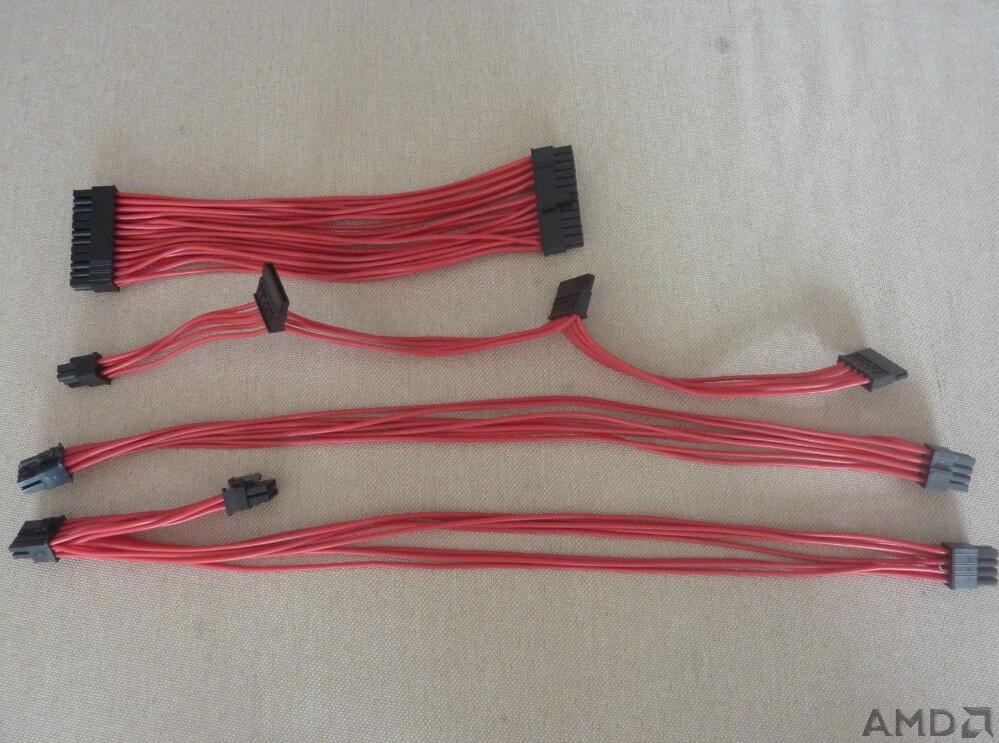

然后就是定制线了,在网上找到一个同城的,直接把机箱拿过去给他量着做了,图中正在量长度的师傅。
定制线当场做,很快就做好了,这4根东西花了我150。

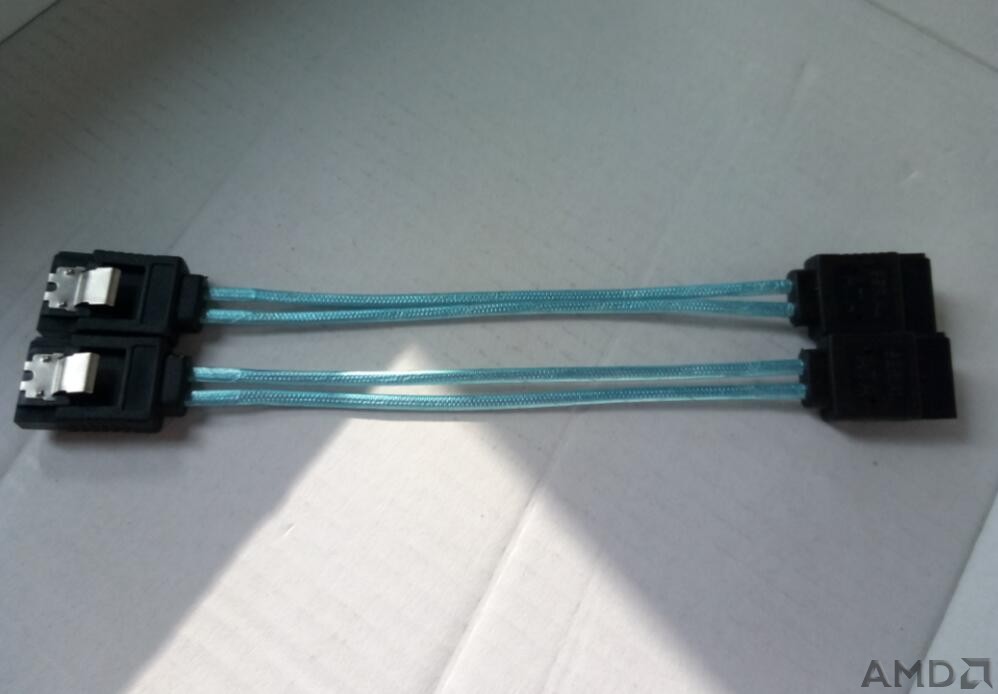

配上两根短的SATA线。
上了定制线的效果,来个前后对比:

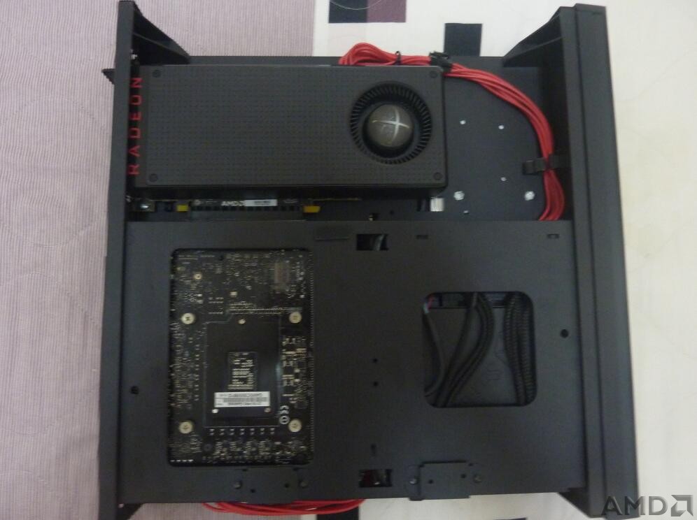

背面显卡位。

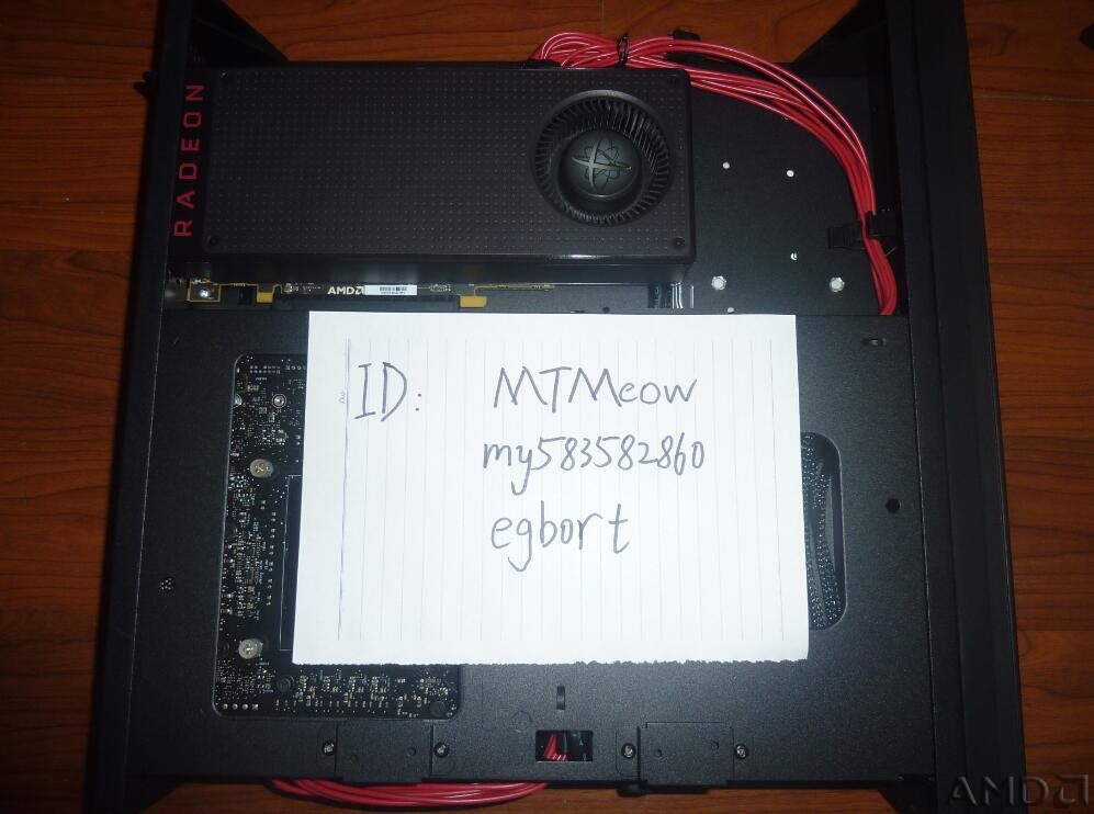

ID照来两张。

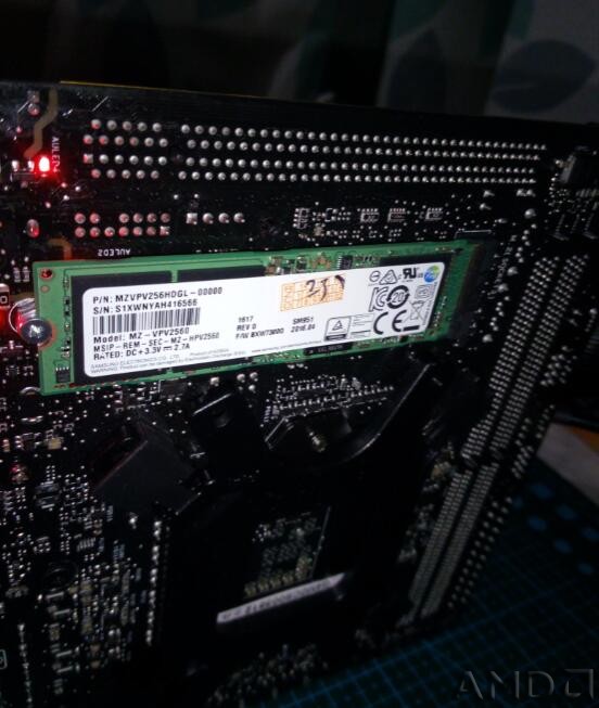

主板背面的SSD,节省了很多空间,赞。
      自此装机全部完成,然后就是点亮、装系统、装驱动。

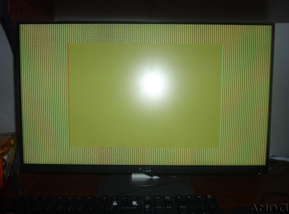

      点亮开机BIOS界面2秒花屏,不知道什么原因,问了客服他说是和主板BIOS有冲突,打开CSM又正常了 ,不影响使用,也就不计较了,不知道小伙伴们的480有没有这种情况。

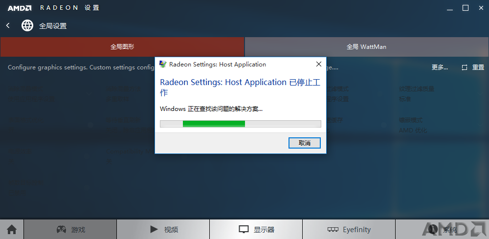

      先来吐槽农企这驱动,一开始不知道,刚装好win10系统,死活装不上驱动,后来群里的大大提醒,说WIN10旧版不认480,要更新到最新版才行,才解决了驱动安装问题,还有不知道怎么回事,每次打开这个界面必崩溃,以前用老黄的970从来没碰到过这些问题。

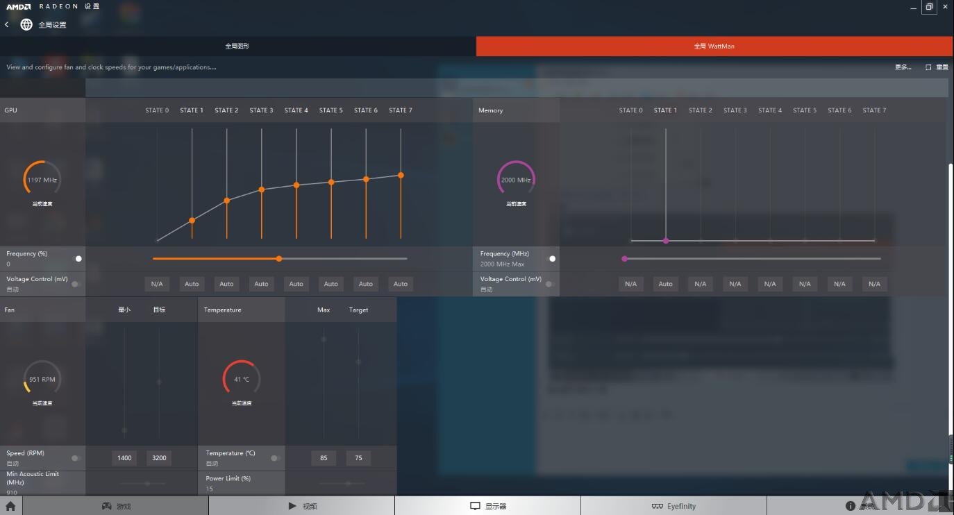

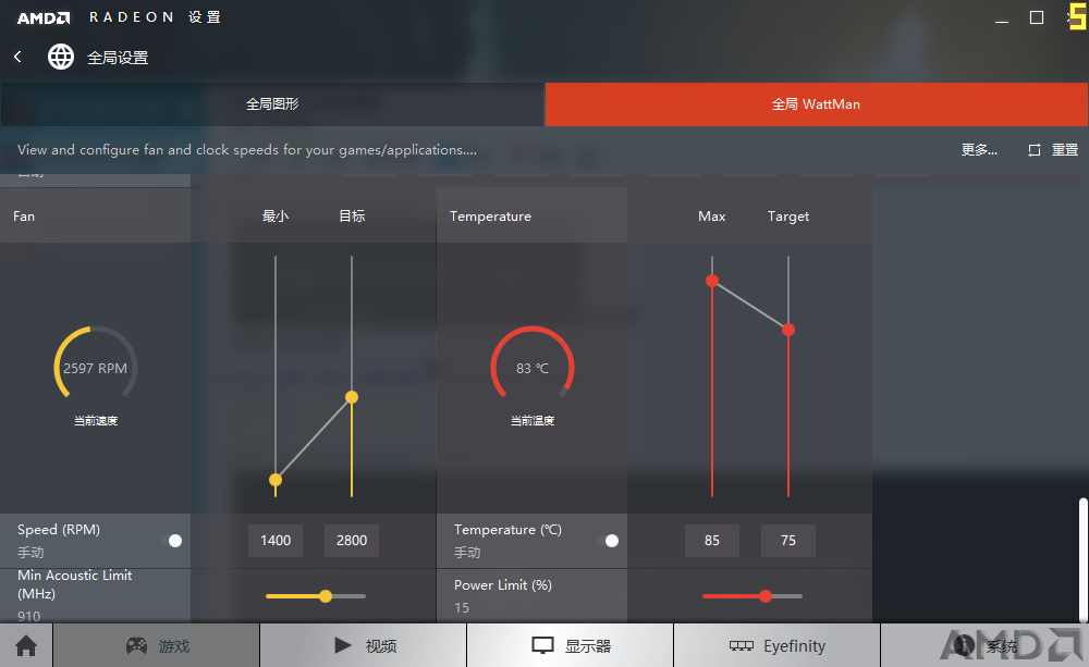

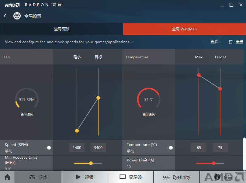

       AMD的新驱动还是很好用的,上一次用A卡还是CCC时代,简直是噩梦,不愿回忆,新驱动很稳定,除了刚才说的地方,还没碰到过别的问题,特别是Wattman,非常直观、方便,可以直接手动超频、调风扇转速、查看温度,界面也很美观大方。

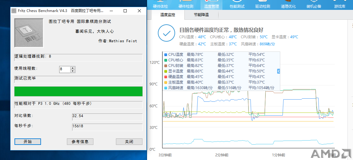

       下面就是喜闻乐见的温度测试环节,看看6700K+RX480塞在这么小的箱子里是什么效果,软件就用娱乐大师和农企驱动自带的就行了,跑跑游戏和象棋模拟日常使用,就不动用Furmark了。
显卡待机温度,50度左右,还可以?室温25度。
打开游戏之后,这里我用的是古墓丽影崛起,直接飙升到80度左右,风扇噪声也比较明显。
       来看CPU,待机温度,40度左右,跑象棋时,CPU占用100%,温度最高能达到82度,玩游戏的时候CPU占用不到这么多,60度左右,比我想象的好。
       关于RX480的散热,这几天来网上各种吐槽公版RX480的散热器太差,显卡太热,实际使用下来,确实如此,手动设置了上限85度,玩游戏的时候,驱动经常提醒我显卡温度超过设置上限,这个时候又需要把风扇转速调高,但是就太吵了,不去管他的话,就会降频,游戏卡顿,无语了,散热方面绝对要给差评,说好的150W和14nm呢,怎么就这么热,还是说散热器缩得太过了,看了下网上的拆解图,就是铝塞铜啊。

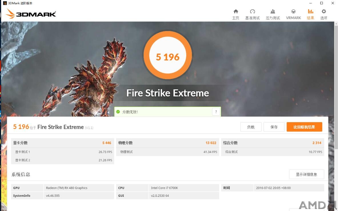

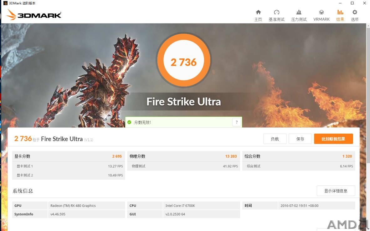

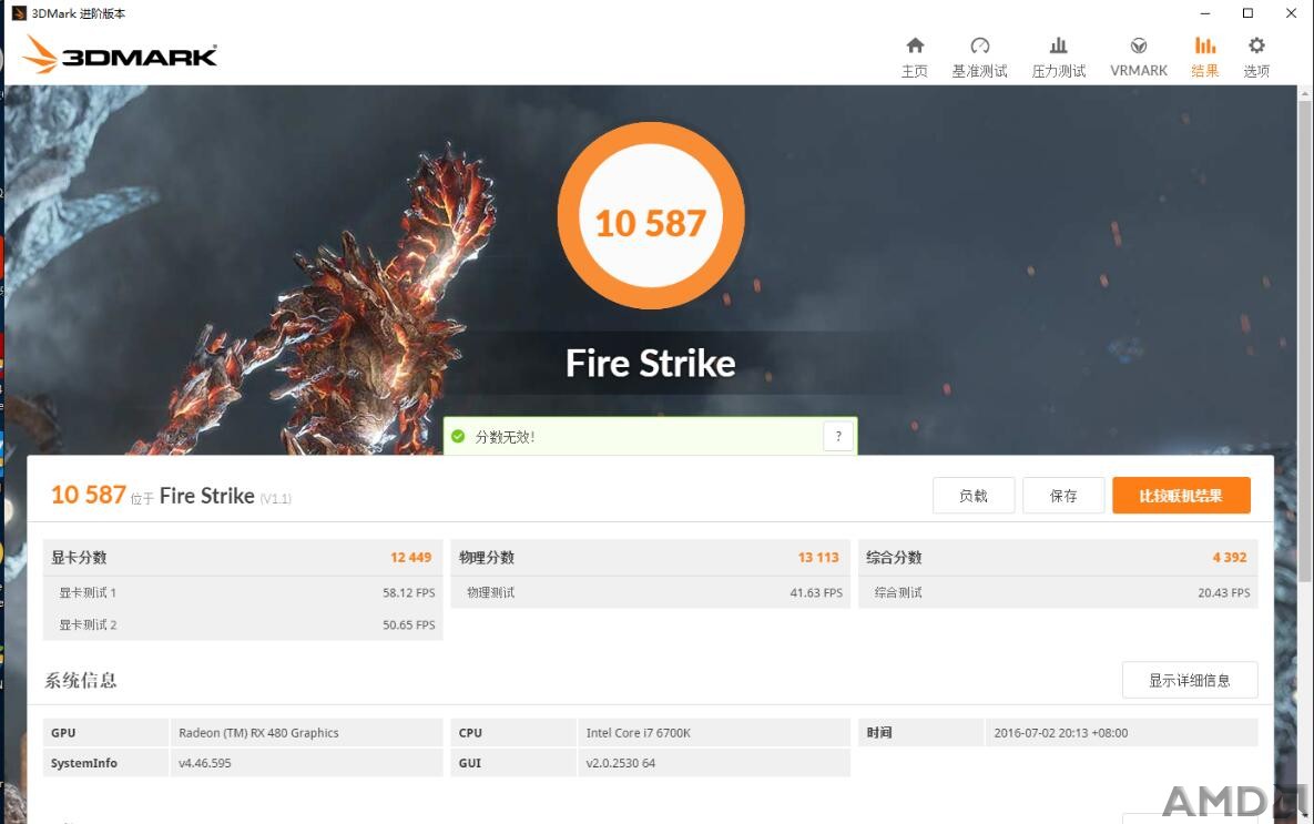

先上大家最喜欢的3DMark,三个档次。
我去查了一下公版980的分数,对比了一下,差距应该在5-10%之间,和预期的差不多,当然,因为平台的不同,只能看着玩玩。

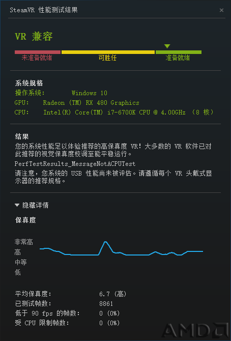

SteamVR测试,比我之前那块970好一点。

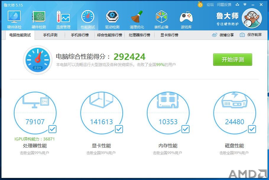

娱乐大师的分数,有点惨,14W,连970都不如,实力A黑?

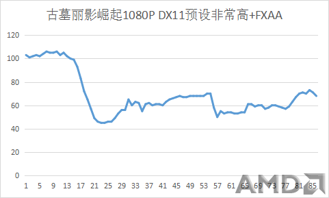

当我调为预设非常高+FXAA,这时已经能比较流畅的进行游戏了,基本都在60帧以上,复杂场景偶尔会掉到40多帧,不会有明显的卡顿感,画质也非常不错。

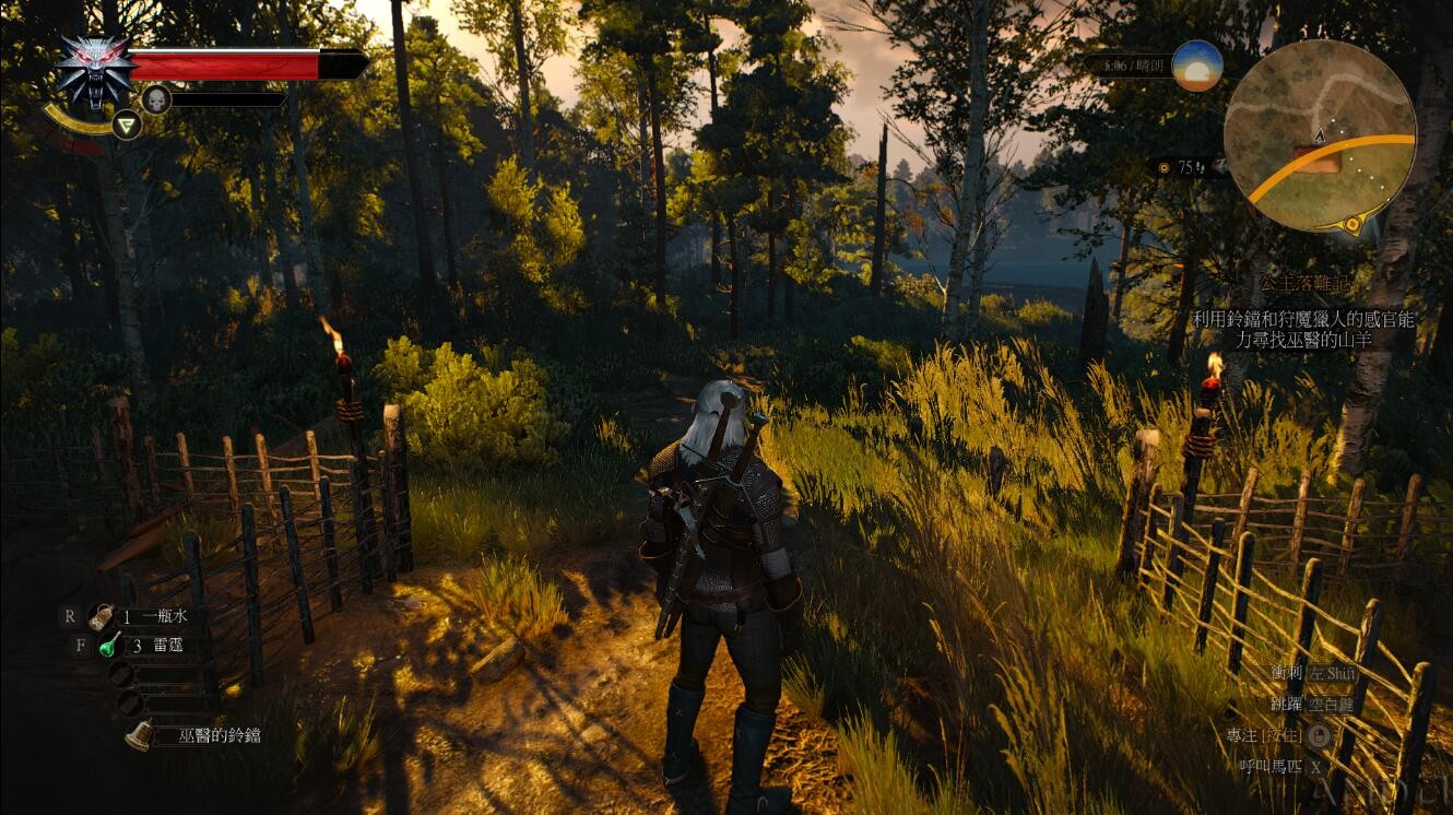

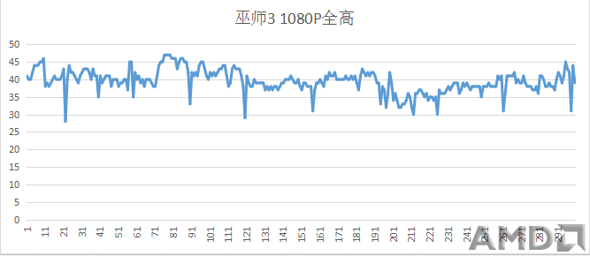

巫师3:
开的画质是全部拉到最高,下面看帧数折线图。
如果是以30帧为标准,那合格了,不过我玩游戏都是要求稳定60帧以上的,这个时候只能开预设的高画质才能做到,30帧玩了几分钟测帧数,搞得我有点头晕了。

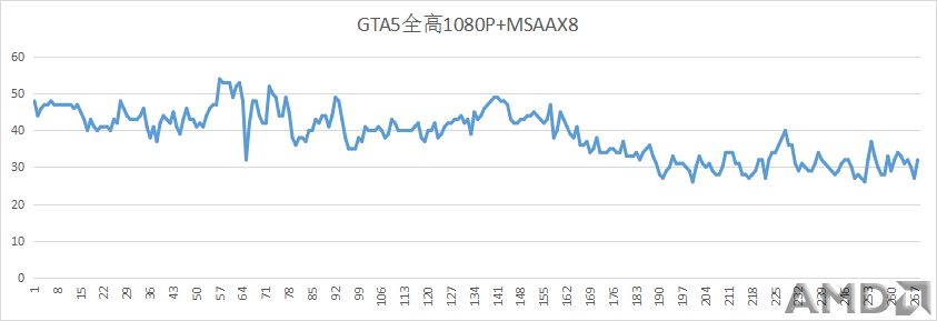

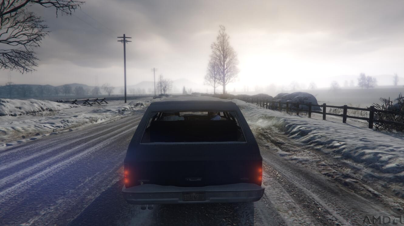

       游戏设置是影像里的能拉到最高的都是最高了,MSAAX8,进阶影像默认没有设置,剧情模式开始那段,室内还能维持在40帧以上,一到室外,就掉到了30,感人啊。

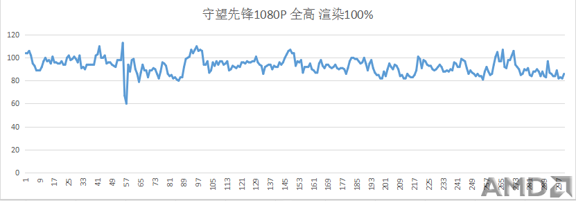

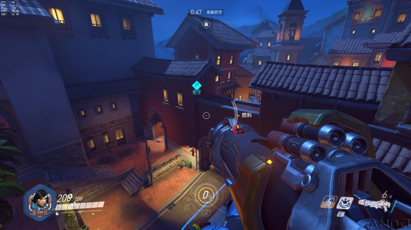

       最近大热的游戏,游戏画质设置是全部拉最高,渲染100%,当然无压力啊,随便玩了一盘快速游戏。

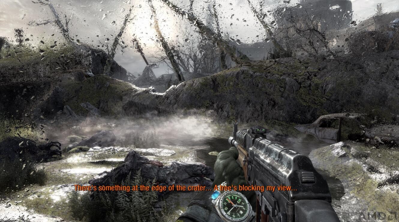

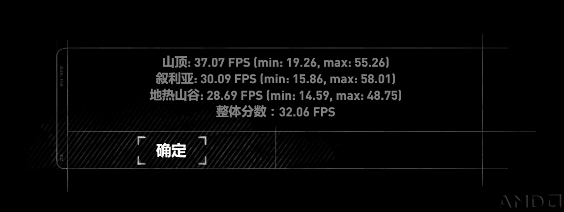

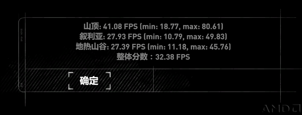

地铁:最后的曙光重置版:
       真是显卡杀手啊(优化太差?),全高就20帧上下浮动,加上恶心的画风,玩了不到一分钟就开始晕3D了,原谅我无法坚持完成测试。

昨天更新了16.7.2,进WattMan不会崩溃了,好评。
