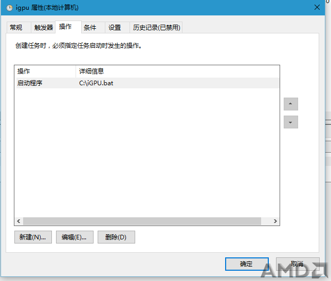

以前要使显卡正常运行需要手动禁用——启用核显,很麻烦
所以这次使用devcon.exe这个东西来实现自动执行
所需软件devcon.exe,我自己写的bat文件(公布代码,你不放心自己写)
devcon.exe放到【C:\Windows\SysWOW64\】这里

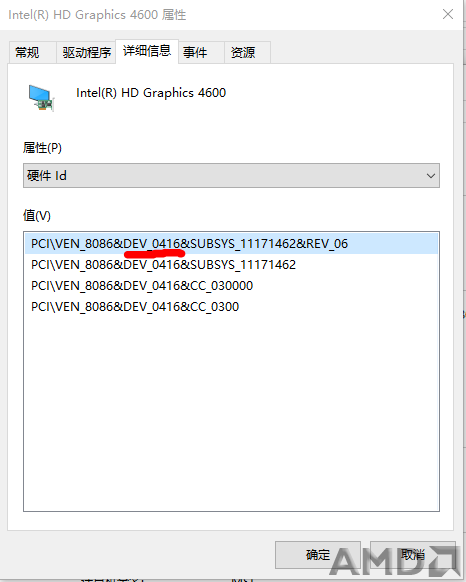

C:\Windows\SysWOW64\devcon.exe disable *DEV_0416*
C:\Windows\SysWOW64\devcon.exe enable *DEV_0416*
注释:其中*DEV_0416*是自己核显的硬件ID,各位自行去设备管理器里核对

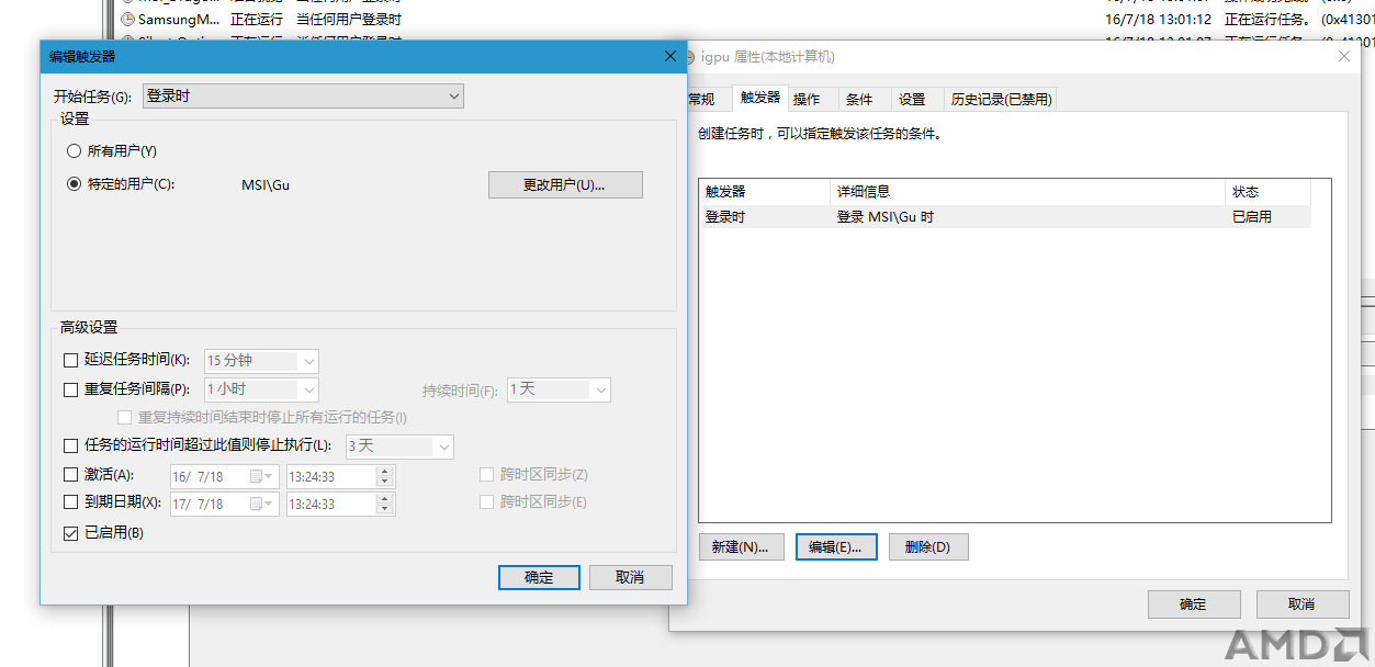

之后添加到计划任务中用户登陆后自动运行给予最高权限,
不要设置成系统启动运行!!!会进不了系统!!!
里的DEV_0416是自己核显的ID,你自己进设备管理器看一下改成自己的
