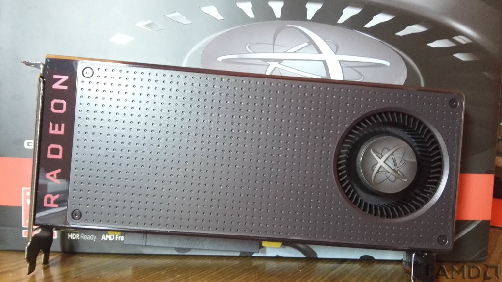

显卡真身!正面是标准的公版设计。这卡采用了涡轮散热,好处是热量可以直接排到机箱外,不会影响机箱内配件,不足是噪音相对较高。

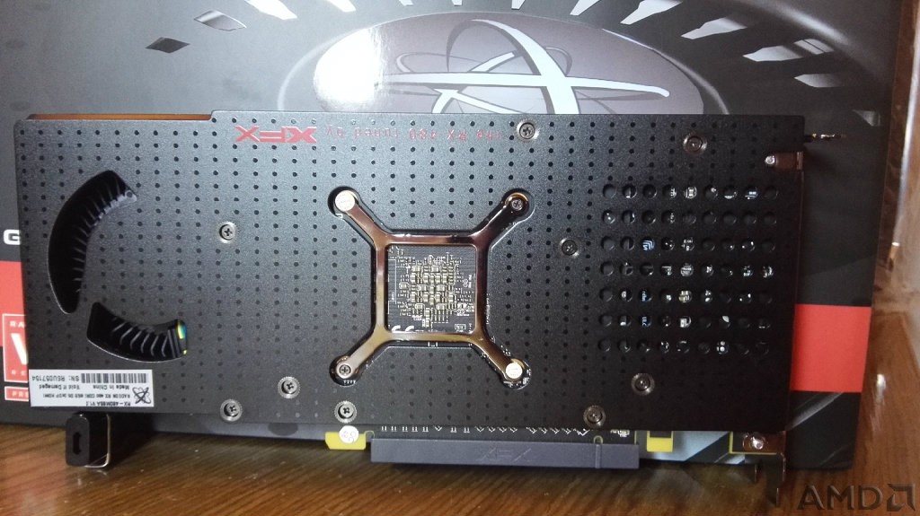

显卡背面,讯景自己加了块背板,材质是铝的,主要就是支撑显卡、美观及作为卖点。

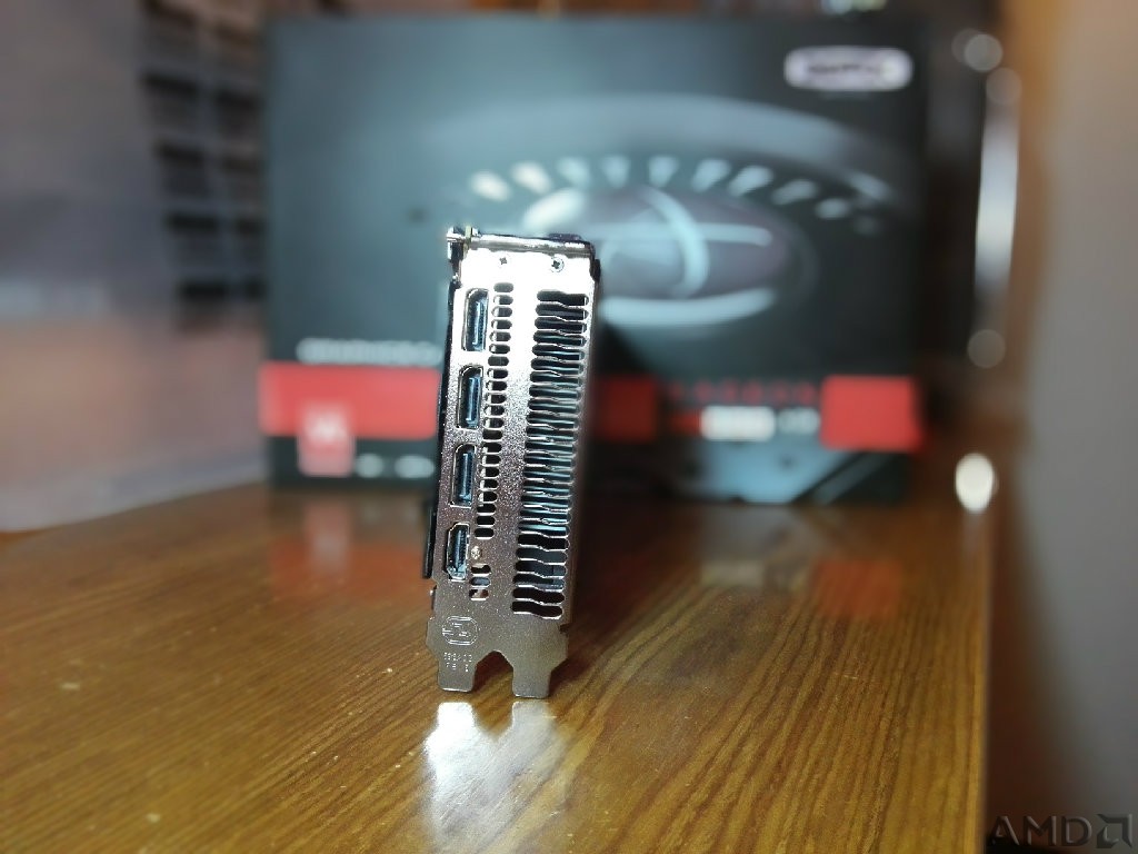

IO接口,三个DP加一个HDMI,没有DVI,因为我的显示器不支持HDMI和DP,所以,我还得买个HDMI转DVI-D的转接线 。AMD在IO接口的设计有点不人性化,一张2千以下的中端卡,也不照顾下低端和老式的显示器。

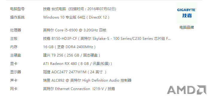

先上硬件配置

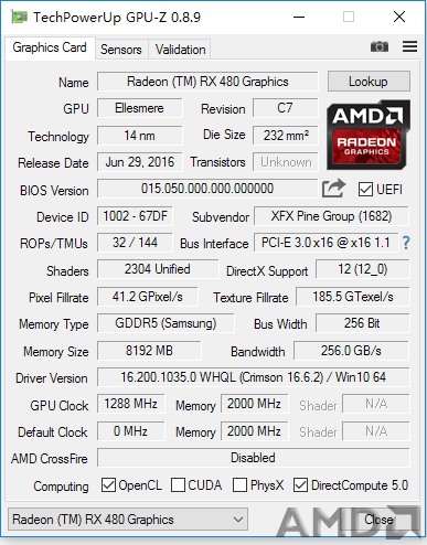

然后是GPU-Z

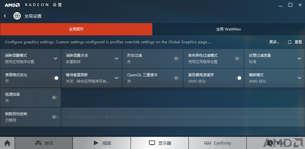

AMD这回的驱动程序套件也针对RX480进行了修改,新增了针对超频的WattMan中心等新功能。

平台分5247,显卡分数5809,这已经有GTX970非公版的水平了。

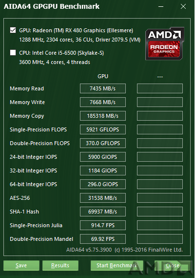

然后用aida64 extreme的GPU测试跑一跑
可见,我的这片RX480,单精度是5.9,比官方宣传的还略高点。

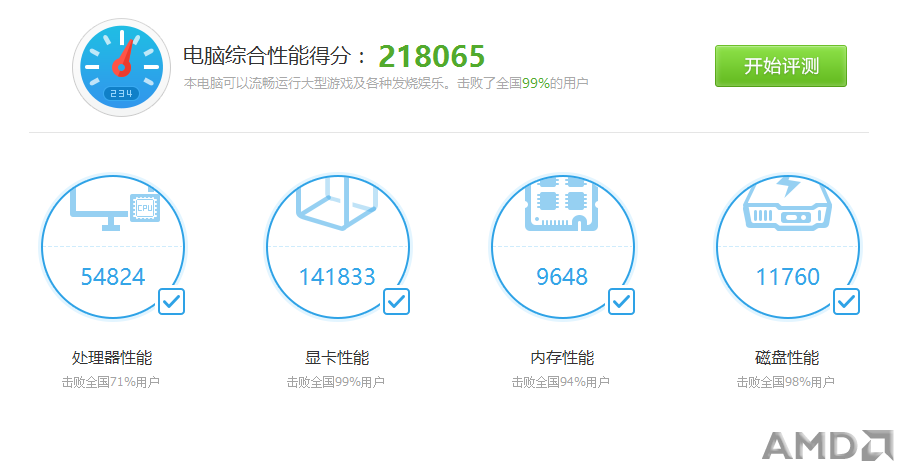

最后,是喜闻乐见的娱乐(鲁)大师!
这分数不能当真只能看看

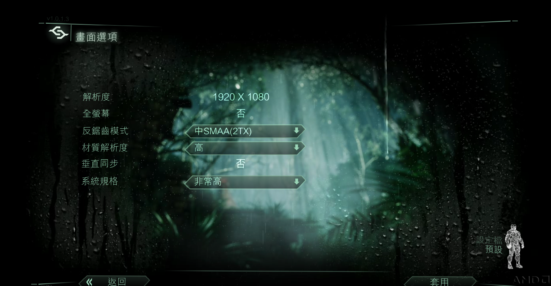

(1)孤岛危机3
这游戏是老牌硬件杀手,13年的游戏,3年了都没一款显卡可以在4K下60帧全效运行。
运行的场景是第二关的丛林关卡。
运行时最大帧75、最小帧26、平均帧50。
我在经过有草地的场景时能感到有掉帧,但室内及草地稀少的场景都能飙到60帧以上,总体感觉还是很流畅的。

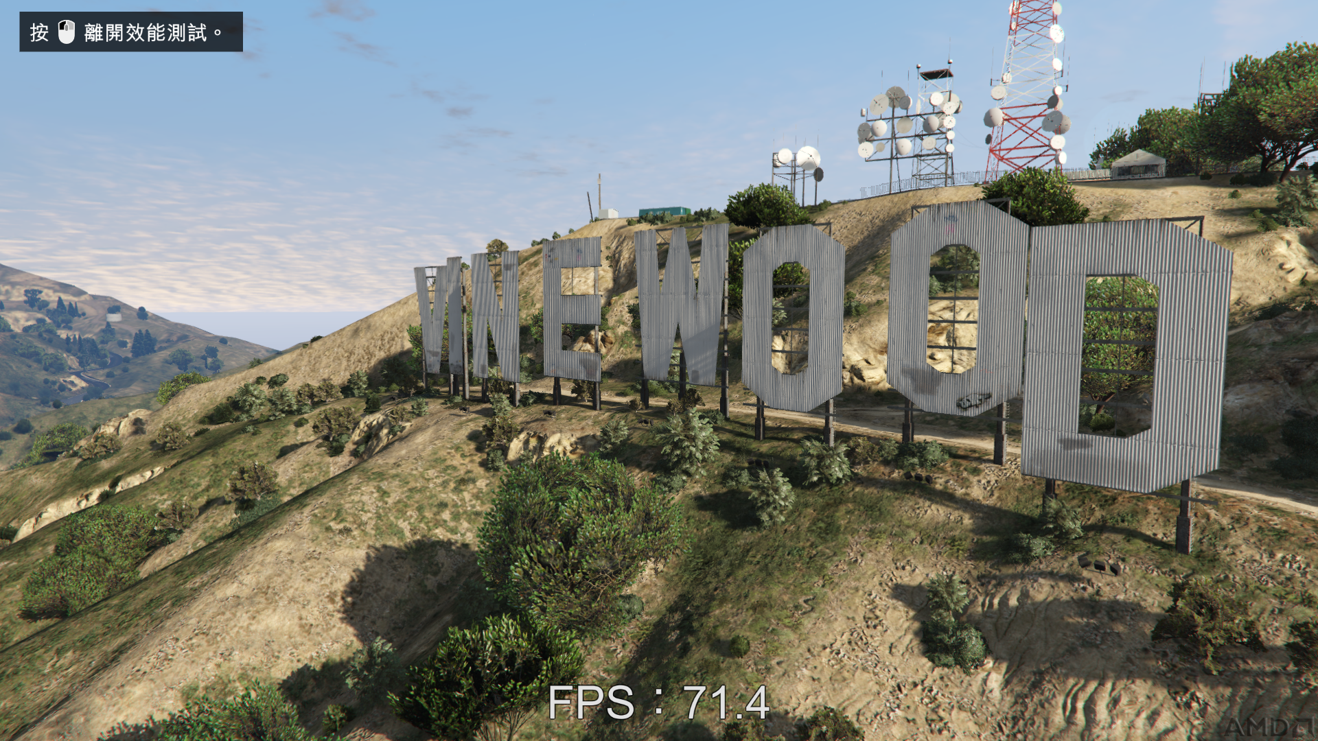

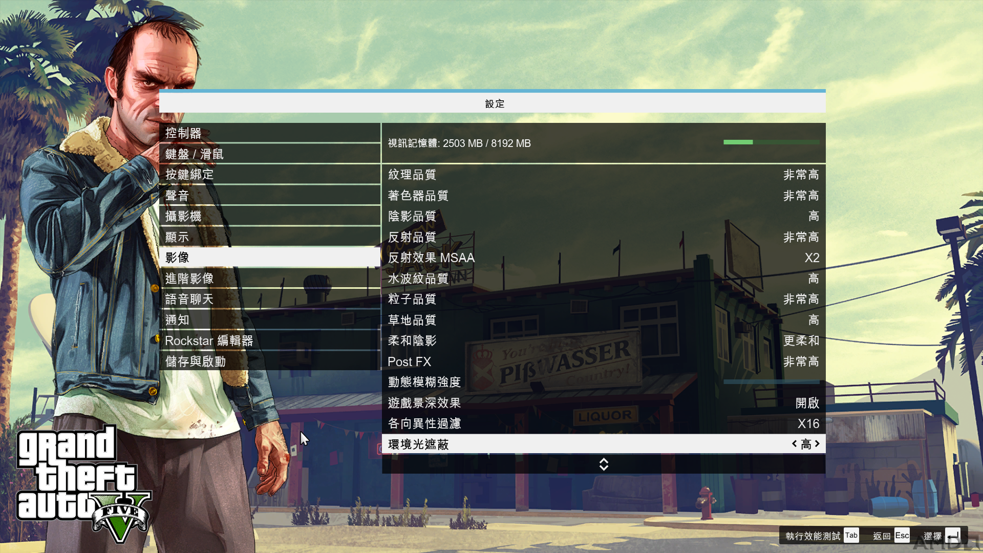

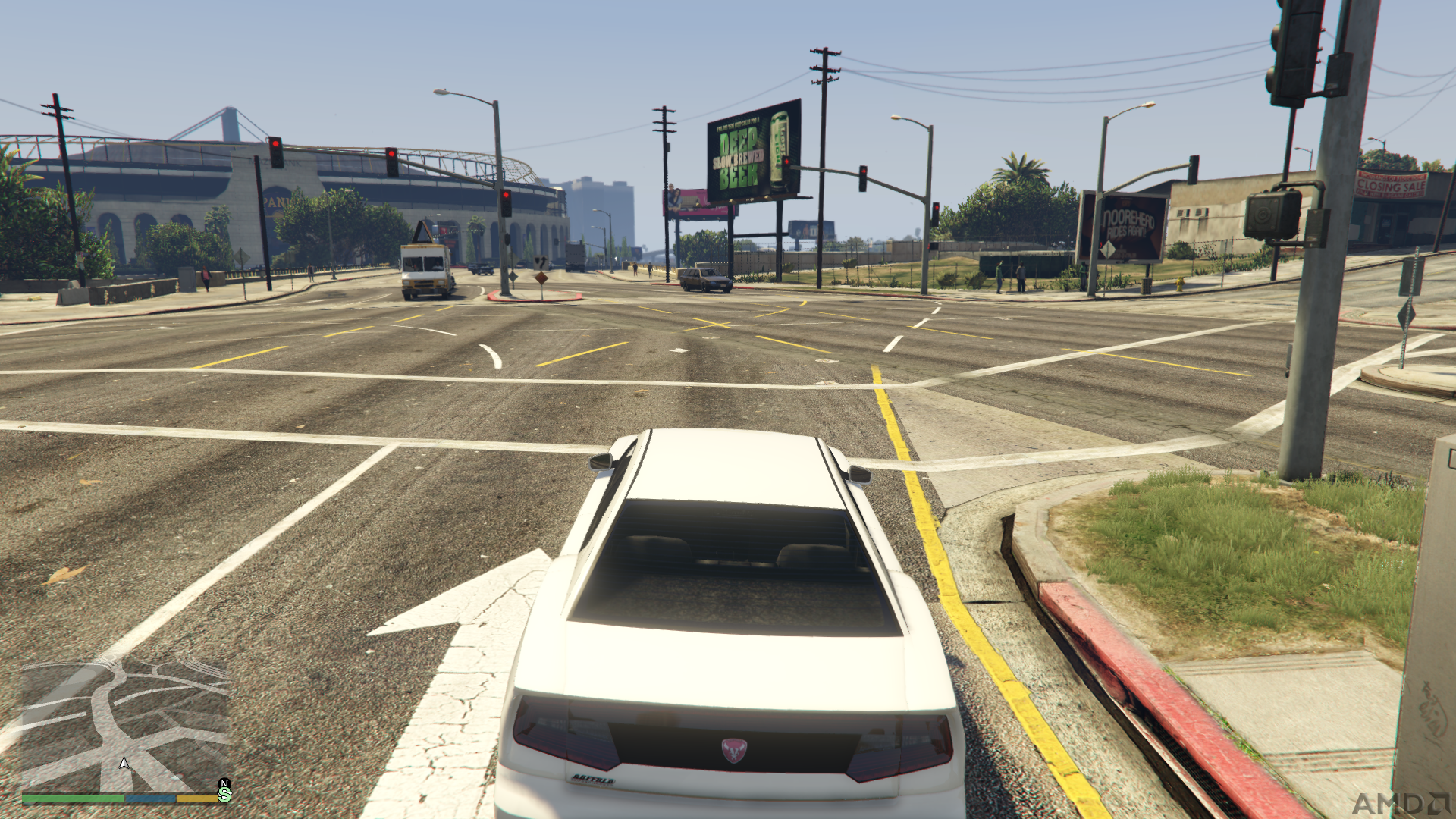

(2)GTA5
这游戏相当经典,从13年年底发售至今,上过2个世代的主机,最终在15年4月登录PC,从那以后,每逢Steam打折促销,都稳稳占据Steam销量榜第一名!也是个没一款显卡可以在4K下60帧全效运行的游戏,因为,想4K运行,就必须要有6G以上显存,这直接把15年之前的高端卡都刷下来了。
运行的场景是游戏自带的测试工具。
未打开除了显示距离等其他进阶选项
运行时最大帧77、最小帧52、平均帧59。
这游戏在当前设置下,帧生成非常顺滑,如果打开垂直同步,就会满60帧不变,对于不无脑开全效玩家来说,这卡玩GTA5完全足够了,但是,要是把进阶和抗锯齿都拉满,那就只有35到40帧了。

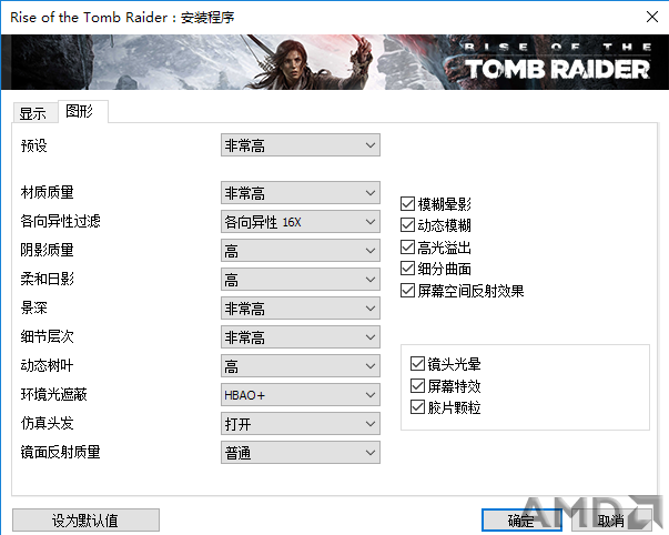

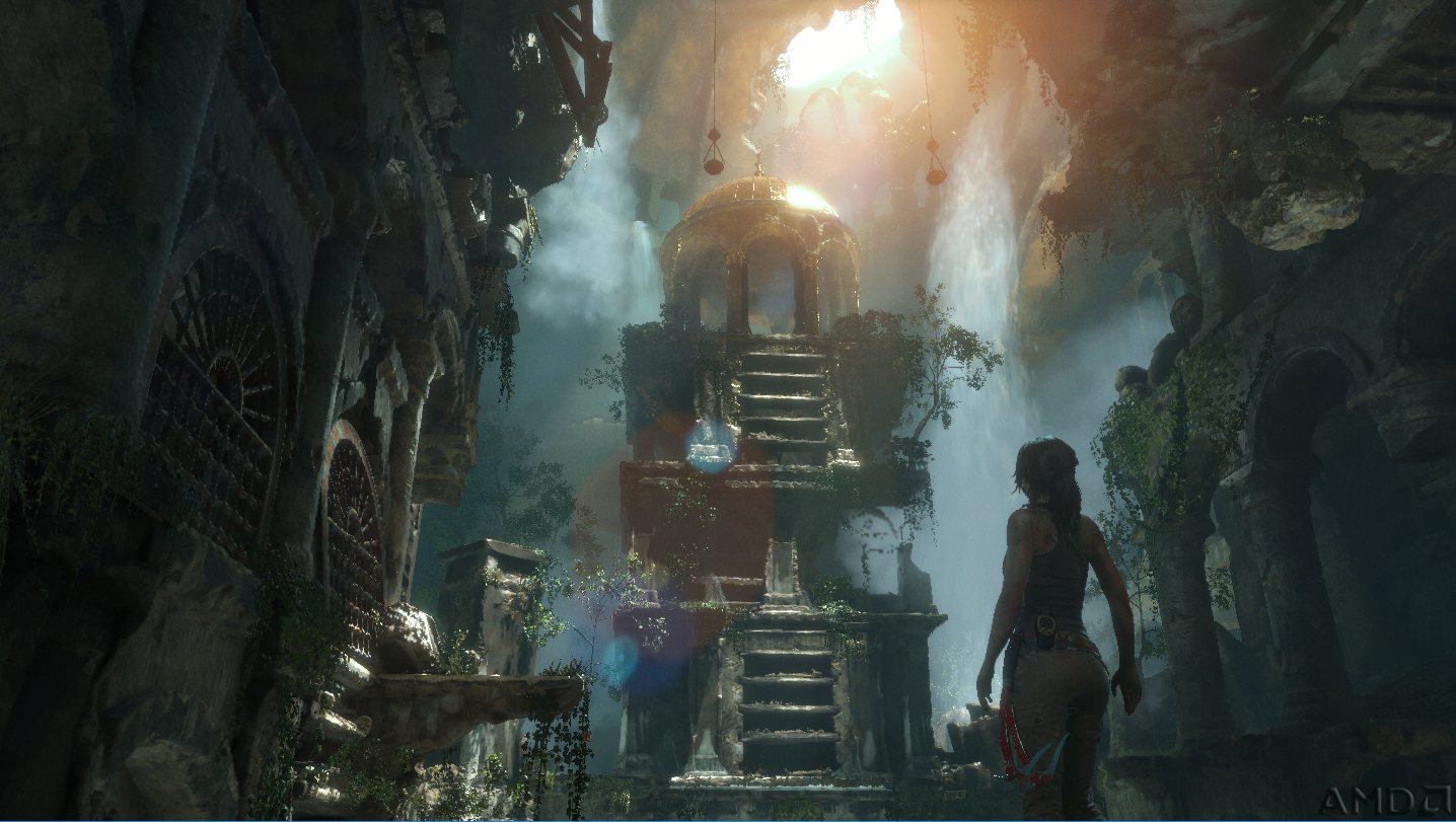

(3)古墓丽影:崛起
这游戏是16年初的新作,N卡的the way游戏,刚发售时A卡在这游戏里被N卡吊打。现在只有970及390以上性能的卡才能45帧以上流畅运行,可谓是新硬件杀手!
运行的场景是游戏自带的测试工具。
山顶场景:平均帧 80.298,最小帧42,最大帧106
叙利亚场景:平均帧60.733,最小帧50,最大帧66
地热山谷场景:平均帧 56.249,最小帧46 ,最大帧70
总的来说,帧数还算比较顺滑的,在游戏自带的测试里显得游刃有余。这款游戏我也是刚玩到山顶章节,最低也没跌到过45帧。

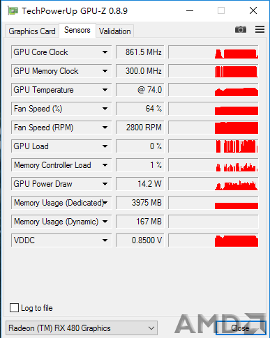

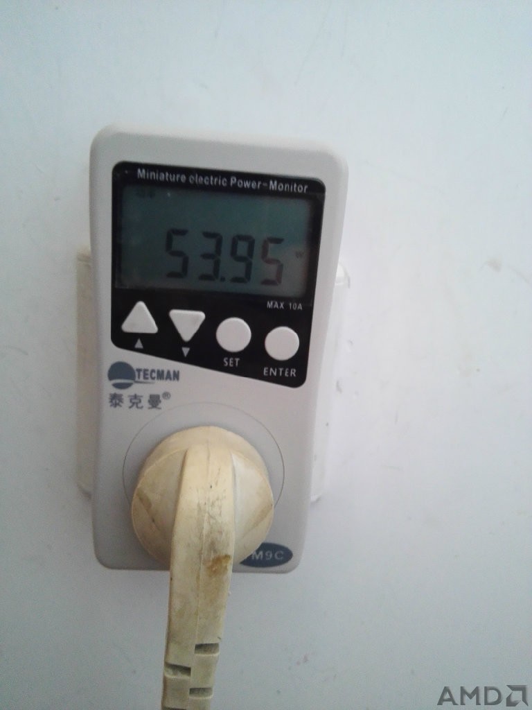

3、功耗及发热测试。
测试方法是运行GTA5的测试工具。用CPU-Z记录温度,外接功耗仪记录主机功耗。
主机空载功耗54瓦,空载温度49°,GPU功耗仅9瓦。
主机满载功耗222瓦,满载温度74°。GPU功耗130瓦
首先,在设置得当的情况下,RX480功耗控制的还算不错,平台满载未超过250瓦,GPU-Z记录下显卡核心满载功耗未超过130瓦。温度方面因为这卡是涡轮散热,最高不超过85°即可,74°也算在合理范围。在GPU74°下,风扇会转到2800转,散热器声音有点吵,但只要开音响,基本听不到散热器声音。但是,只用默认设置就会导致显卡风扇转速较低不能及时散热,最终会导致GPU自动降频,影响游戏体验。所以,大家显卡到手后还得手动调整转速。

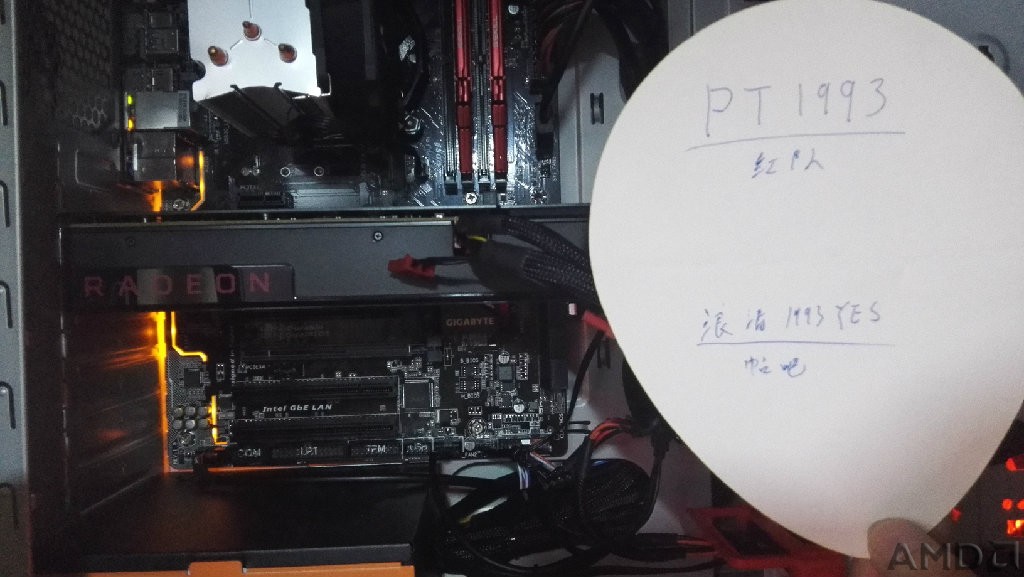

 楼主| 发表于 2016-7-18 20:11:36 | 显示全部楼层
手写论坛ID: IMG_20160718_200858.jpg

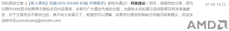

另外,什么值得买好坑,简直就是打消我的创作积极性。

什么值得买  一般都得修改3次  还看运气

我的什么值得买的评测也没通过

outdrive 发表于 2016-7-19 21:06
我的什么值得买的评测也没通过
别提了,好多人都没过
