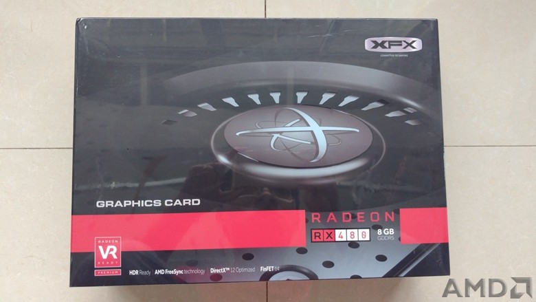

▲外包装,有塑封膜,但是国行版居然没有一个中文字,全球都是一样的包装,省设计费啊

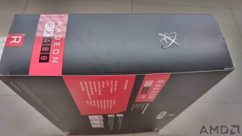

▲侧面居然没有一个防拆标签,不够细心啊

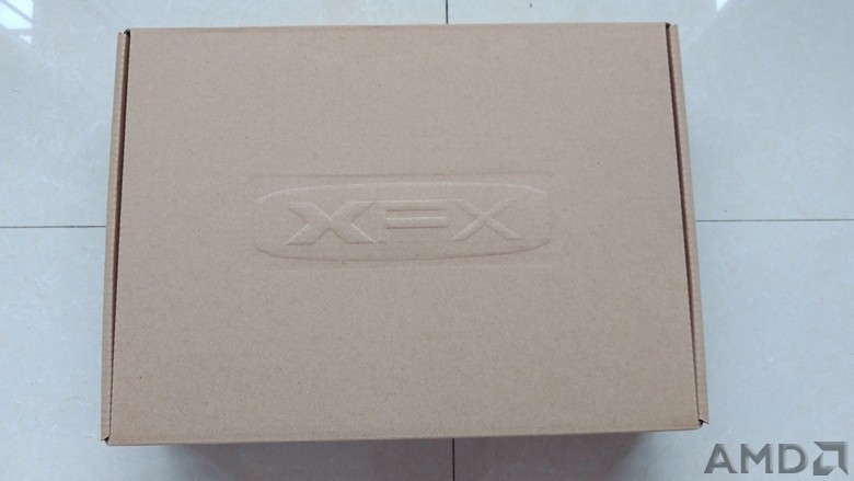

▲牛皮纸内盒,上面有XFX的钢印,比较简洁

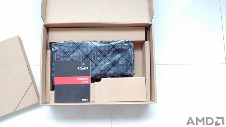

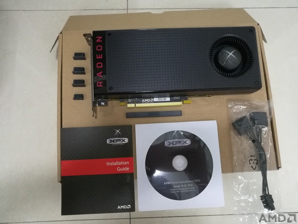

▲显卡和说明书,也真是够有简陋[困惑]
▲驱动光盘和4D转6Pin转接线,基本上没啥作用,不过至少蓝宝石连转接线都没

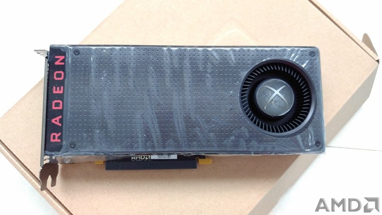

▲显卡本体,有塑料保护膜,据说有人撕了膜JD不给退?

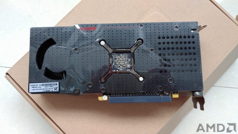

▲480公版XFX独有的背板,也有保护膜

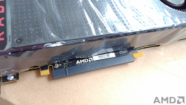

▲公版独有的AMD标识,金手指保护套

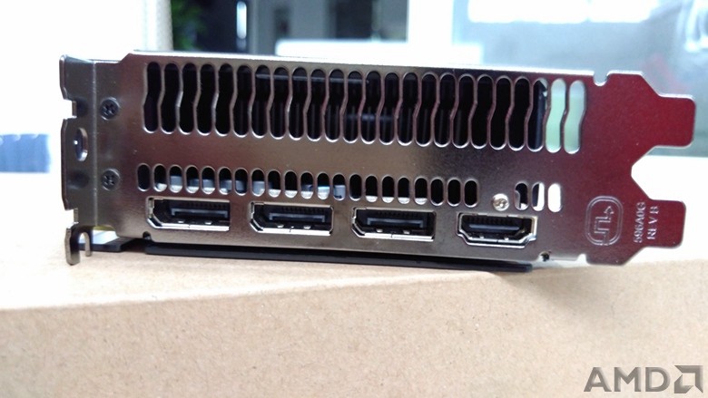

▲3*DP+1HDMI接口,有防尘塞,支持多屏,取消了DVI接口,如果只有DVI接口的显示器的话需要另行购买转接线

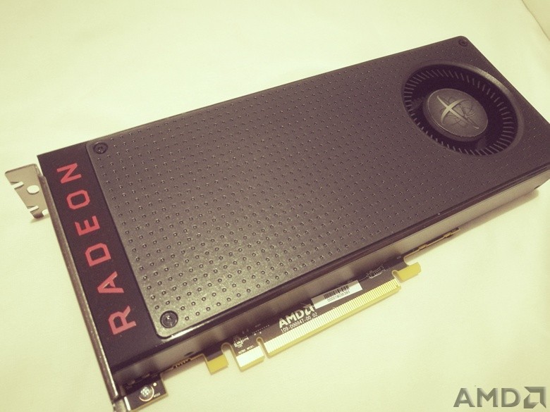

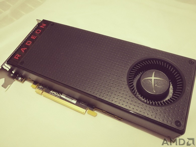

▲RX480公版的外观属于毕竟内敛的,方方正正的外壳搭配沉稳的黑色,给人低调沉稳的感觉
正面,有仿R9 fury的类肤设计,但是材料不是用的金属,而是硬塑料,手感微廉价。

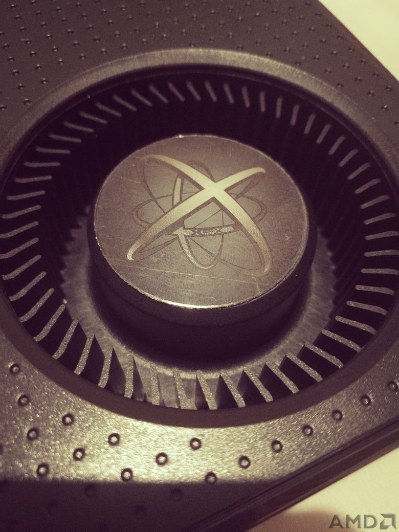

▲涡轮风扇位置是区分厂家的标识,XFX这次对老的LOGO进行了小改动,立马就显得富有科技感了,不过中间的XFX小字有点强加进去的感觉,有违和感

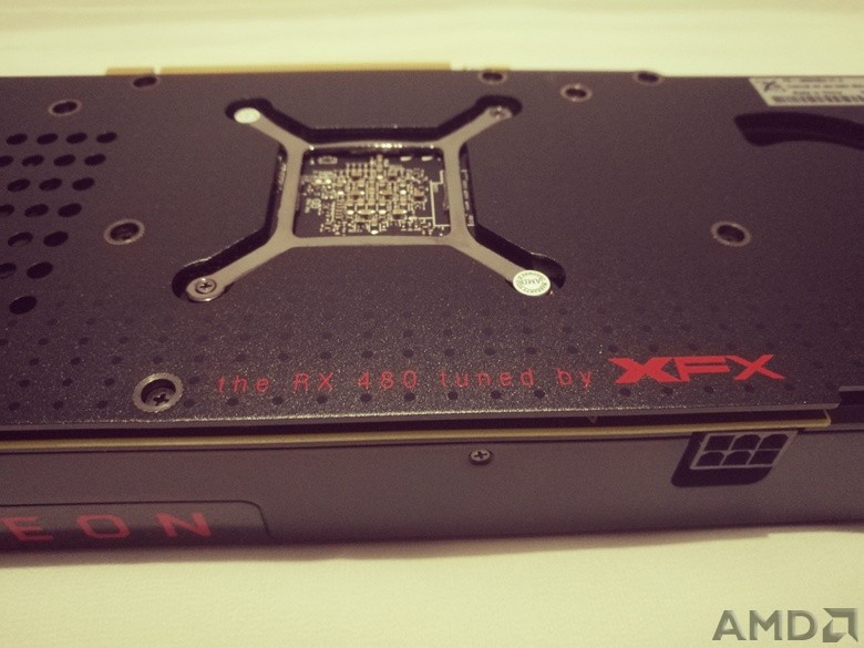

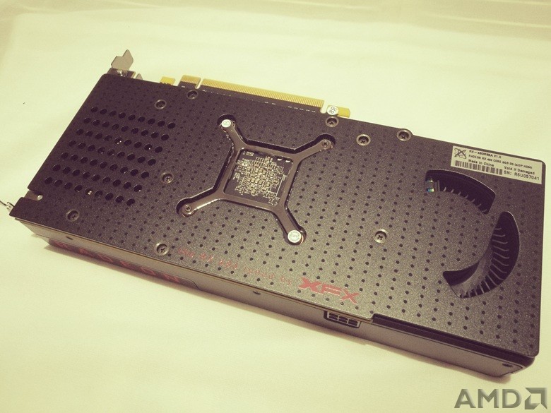

▲铝合金的背板采用黑色磨砂喷漆加黑色格栅圆点,给人非常靠谱的感觉,良心背板!在涡轮风扇处开孔,增加进风量。随着越来越多的人把机箱防到桌面上,欣赏DIY主机带来的科技美学,背板的重要性也日益提高,无论是美观,对PCB的保护作用还是防静电都有着非常大的用处。
▲背板下方用红色标注了:此款480由XFX出品

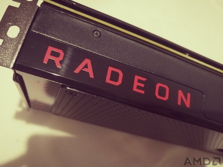

▲显卡上方,黑底红字标出了 RADEON的商标,遗憾的是,公版没有把它设计成可以发光的信仰灯

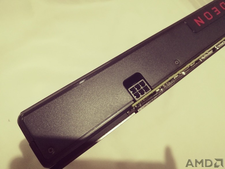

▲单6Pin辅助电源接口,AMD也在向低能耗的方向发展,节能减排确实是全球性的发展方向。

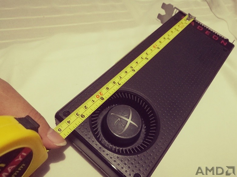

▲显卡整体长度在24CM左右,对机箱的兼容性非常好,基本上告别剧机箱

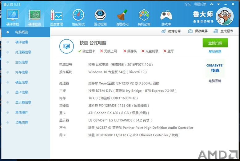

按照惯例先上平台图

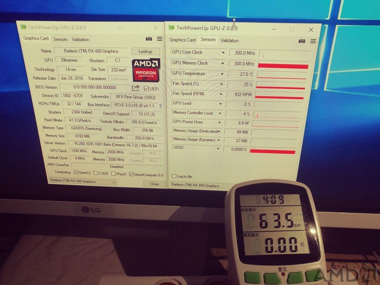

▲B75平台也算是比较老的平台了,E3 1230V2+2*8G内存+M5S128G固态硬盘+1T机械硬盘,电源是振华Leadex 650W,显示器就是LG34um56-w
▲在待机情况下,整机功耗在60-70W之间,GPU功耗为8.9W。

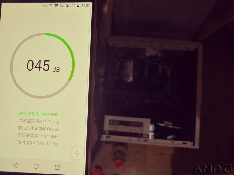

▲甜甜圈烤鸡显卡满载情况下,涡轮风扇转速提高了,贴近显卡已经达到68dB,风扇声音比较明显
▲离开显卡一桌子高度,机箱侧板打开状态下,声音降低至45dB,略微听到风扇的声音
小结:待机状态下几乎不可耳闻,满载下声音也不是很大,如果机箱盖上侧板放在桌子底下,声音应该会更小吧。(PS:手机测分贝具有一定误差,结果供参考)

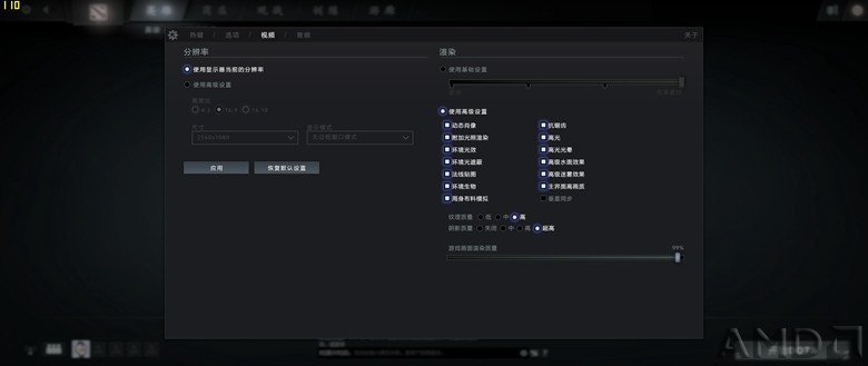

▲设置全高,关闭垂直同步
▲游戏对21:9支持不错,视野宽阔,就是左下角小地图有BUG,可以通过MOD修复
▲帧数表现:90-110帧左右,画面很流畅,团战也没有出现掉帧现象
小评:DOTA2作为主流MOBA游戏之一,对配置的要求还是有点高的,2560*1080分辨率下视野宽广,480能完美胜任,90-110帧的画面非常流畅,打团战也不会有卡顿。

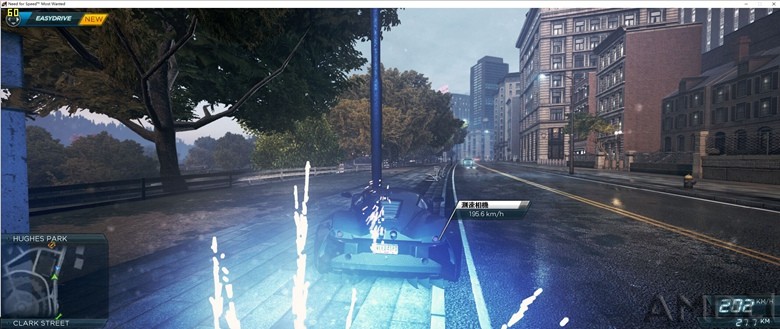

赛车游戏类:
极品飞车17,橘子限时免费的时候入的,没事会上去开一圈
▲游戏画面对21:9支持很好,仅仅设置画面等会两边留黑边

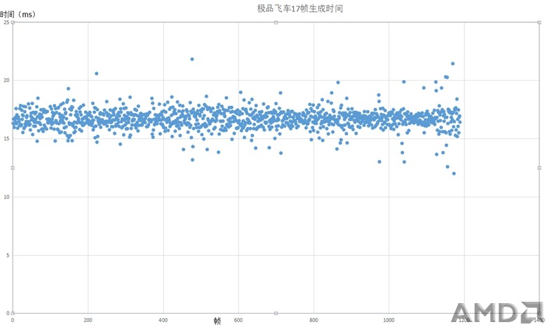

游戏强制垂直同步,在设置全高下,稳定60帧,无掉帧现象
▲因为锁帧,所以记录了每一帧生成时间(越小越好),如图可见,每一帧的生成时间大多集中在16-18ms之间,比较平滑
小评:极品飞车飙车刺激,画面也很细腻,480能完美胜任,锁60帧,画面流畅,没有掉帧现象。

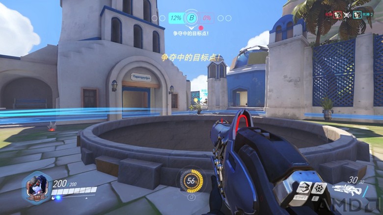

守望先锋是时下最火的一款网络游戏,上瘾性非常的强。

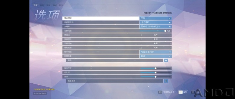

▲守望先锋目前对21:9并不支持,设置里明明有2560*1080(*)选项,实际游戏画面仍然只有1920*1080
▲在显示器两边仍然会有两条大黑边
▲设置全高,渲染倍数自动(140%)
▲基本全70帧
小评:暂时不支持12:9,由于显示器只有60hz,所以稳定70帧非常流畅。

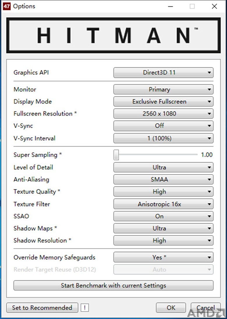

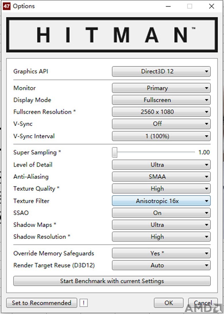

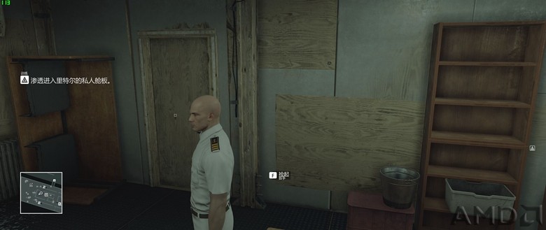

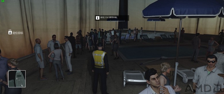

杀手6是一款游戏性非常高的动作冒险类游戏,也是一款支持DX12模式的游戏
▲DX11模式设置如图

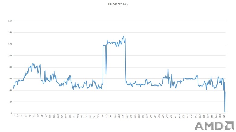

▲DX11下,平均帧数在55帧左右,在小房间内,帧数到达了120帧。
▲DX12模式设置如图
DX12模式下 Fraps有些不兼容,所以用Bandicam工具截图记录帧数
▲大环境下,帧数达到68帧左右
▲在房间内,帧数在110帧左右
480对于杀手6还是能完美胜任的,偶尔会有掉帧现象

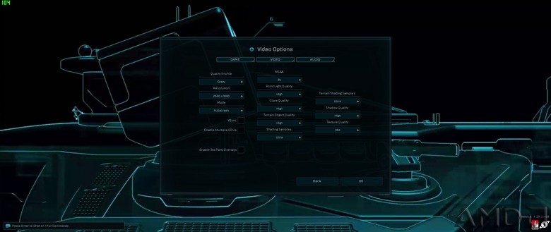

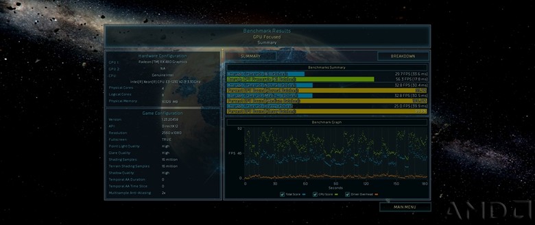

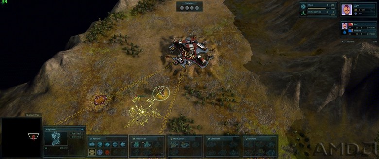

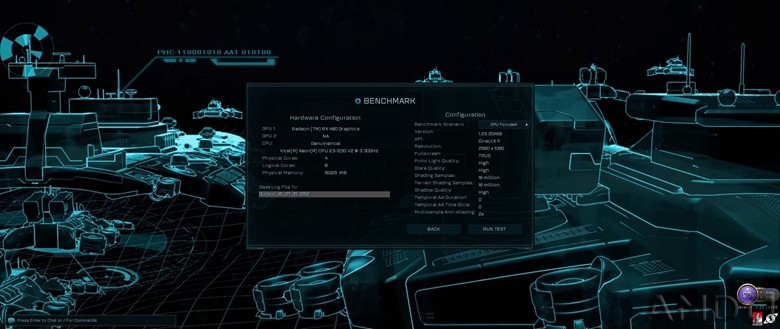

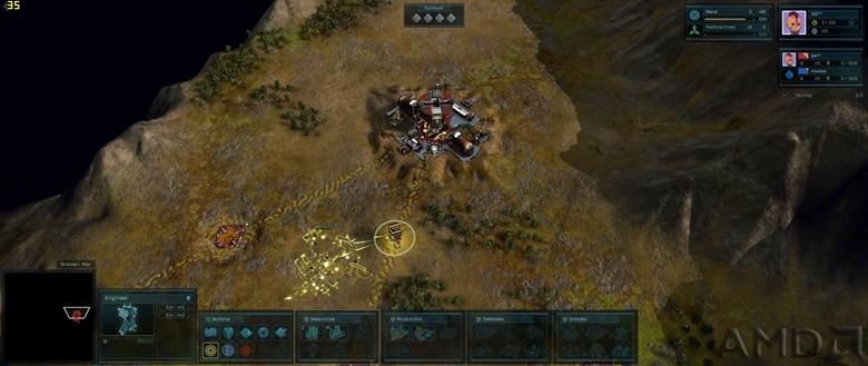

奇点灰烬,作为AMD发布480时用来对比1080的游戏,其实我并不会玩,纯粹是为了测试

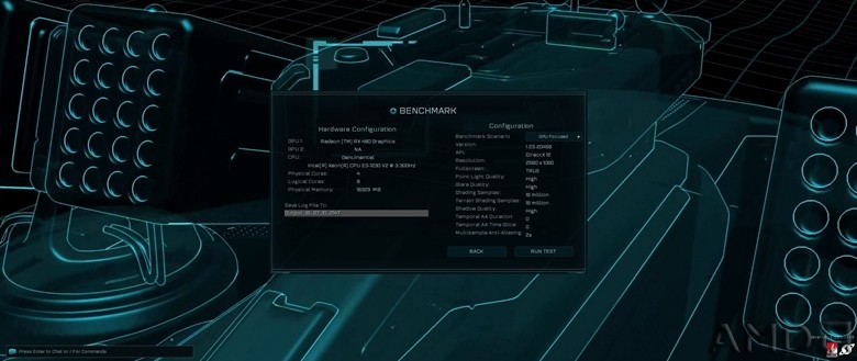

▲DX11CRAZY模式设置图

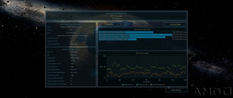

▲DX11奇点灰烬CRAZY模式下帧数为35帧左右
▲DX11奇点灰烬内置测试
▲DX11内置测试结果
▲DX12CRAZY模式设置
▲DX12奇点灰烬CRAZY模式下帧数上升到了54帧!
▲DX12奇点灰烬内置游戏
▲DX12内置测试测试结果

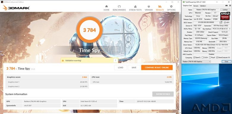

3DMARKDX12跑分
▲3DMARK Time Spy 跑分
小评:480对DX12的支持非常出色,相对于DX11提升非常明显,对于480日后的游戏表现充满信心!

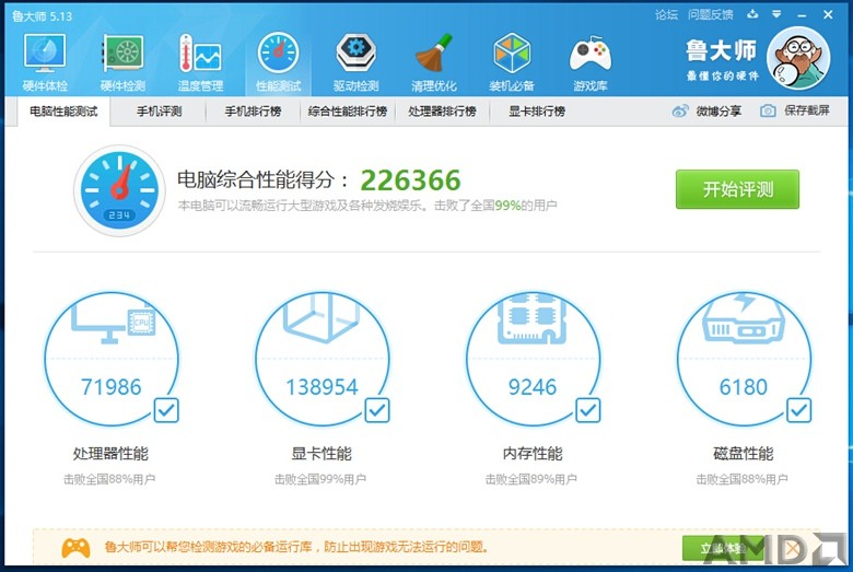

跑分篇
其实我本人对跑分并不是很看重,毕竟游戏性能才是最终的表现,不过跑分还是是能以直观的分数来体现显卡的能力

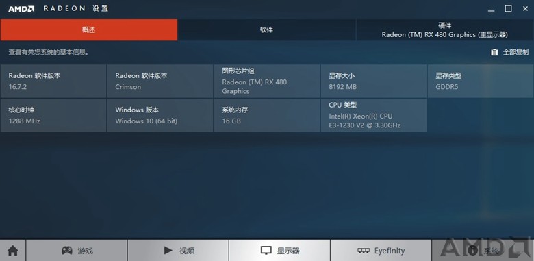

▲以下跑分均在16.7.2驱动 默认频率下测试
▲GPU-Z (PS:主板PCIE插槽运行在x4下,可能对跑分有所影响)
▲娱乐大师,14W不到
▲3DMARK测试结果
