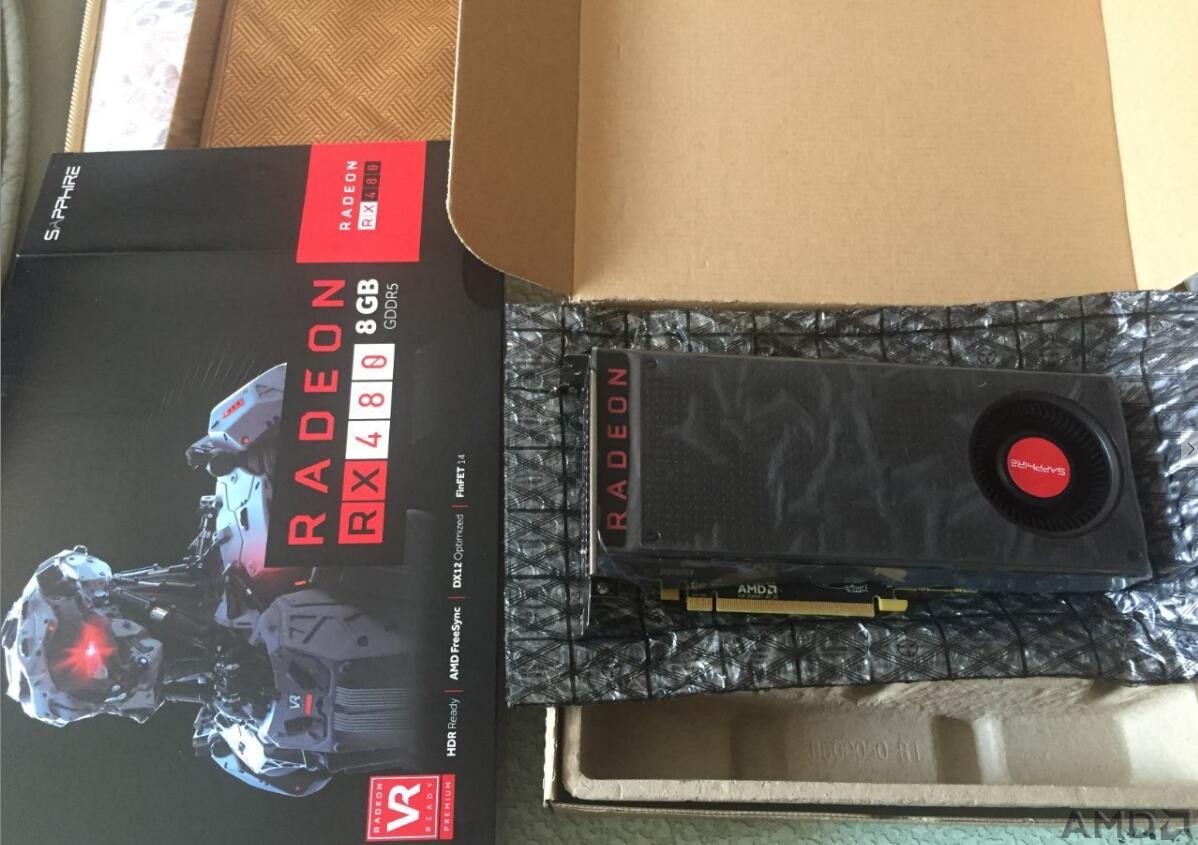

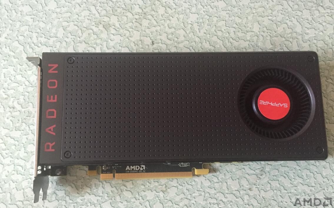

6月19号预定的,29号付尾款,看到贴吧有人都收到货了。可把我后悔的,当初没有全款。愣是等到7月1号才发货。好在快递给力,3号早上就收到了,显卡是蓝宝石的。

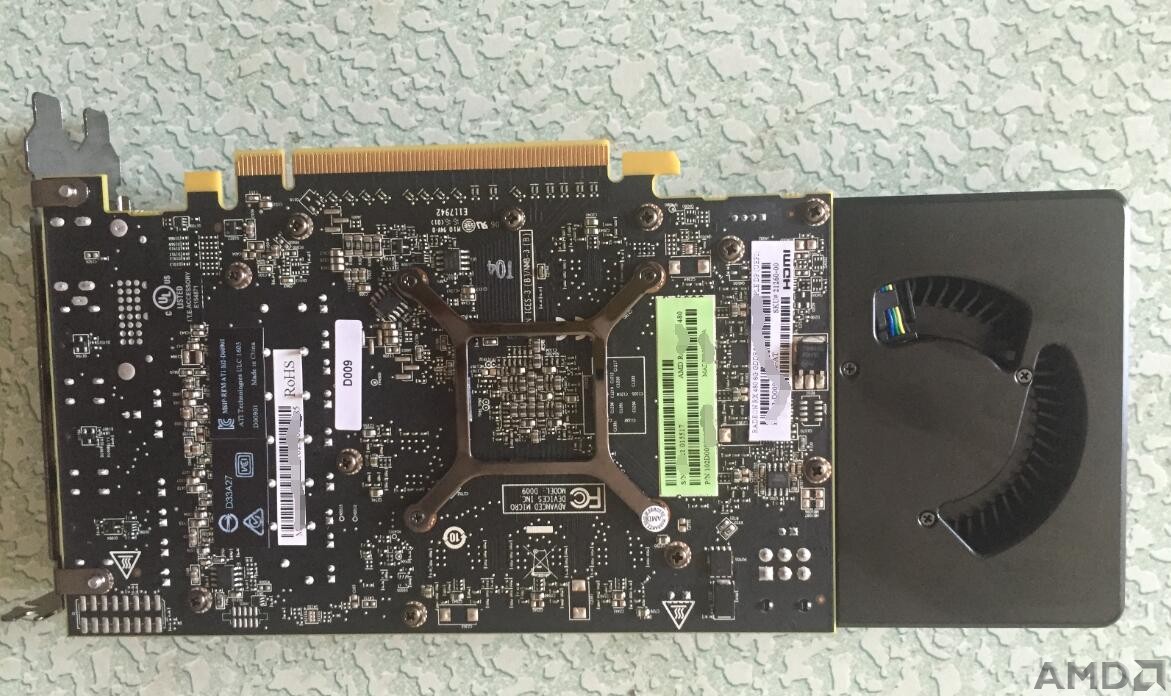

蓝宝石好坑,背板都不给我。。。。。。。。。。。

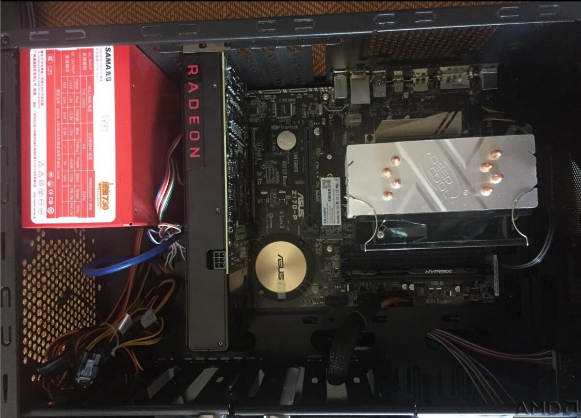

装机图,小白第一次装显卡,有点紧张。

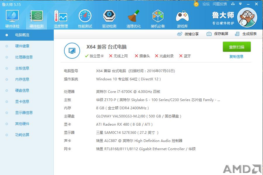

整体配置图,娱乐大师来说明:

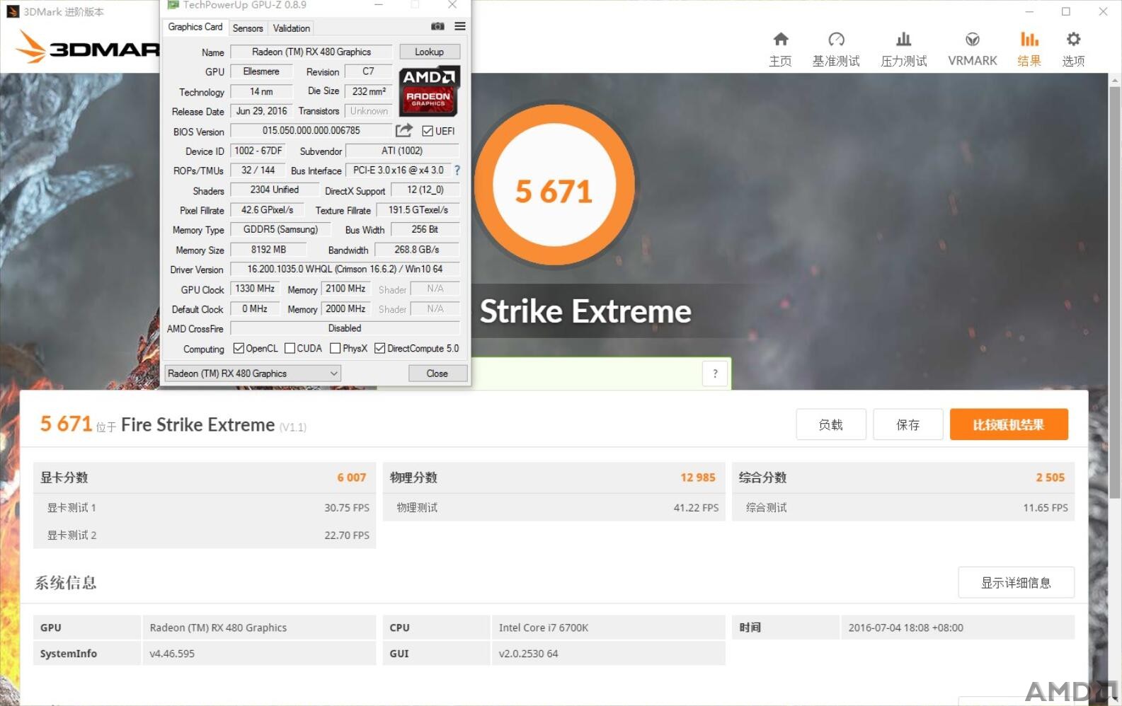

gpu-z和体质图,80不到的体质,哎,看来买不了彩票。
3dmark 2013默频率跑分图:
草到1330的跑分图,再高就上不去了,跑3dmark驱动各种无响应,好忧伤。。。

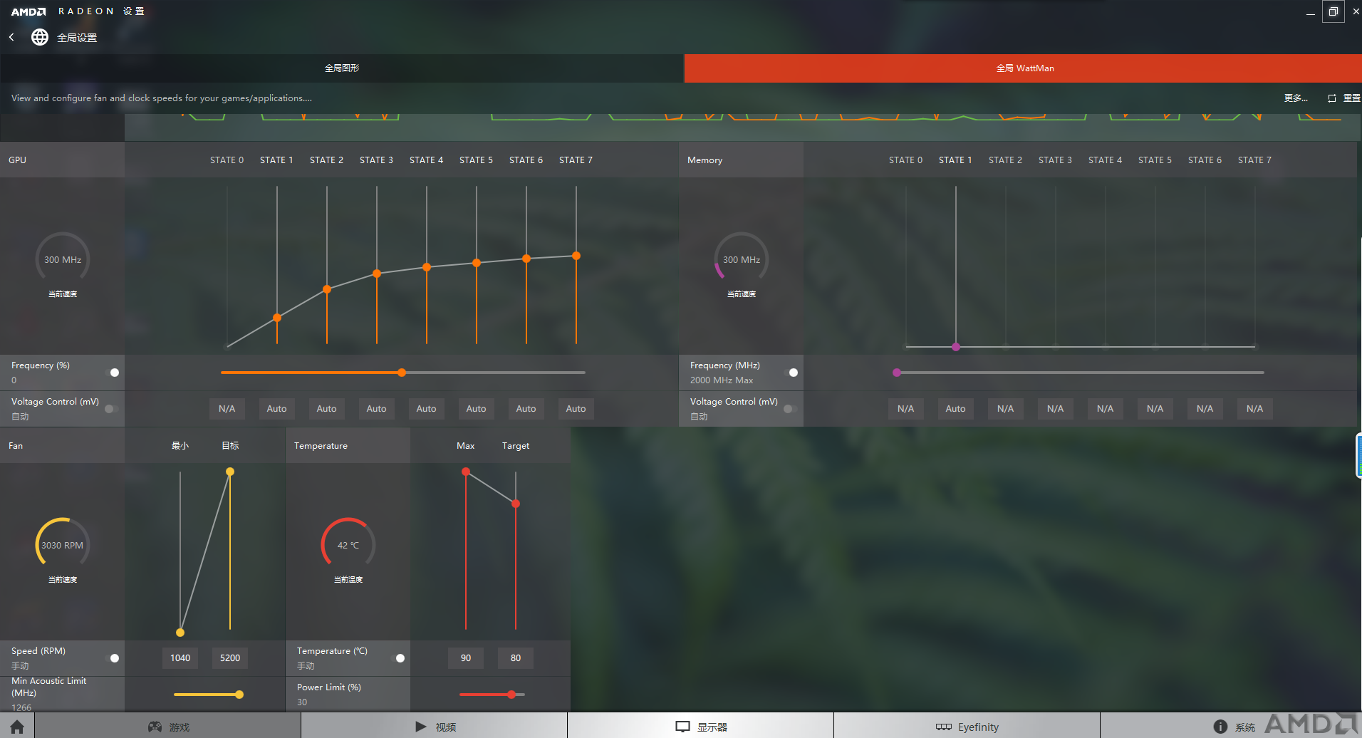

当然wattman设置定频了,不得不说涡轮风扇真不是盖的,5200rpm时,那声音简直就是在开飞机,感觉机箱都要起飞了,温度也到了88度。火炉的节奏啊。
接下来就是日常使用的wattman设置
根据吧友经验,风扇小于2800声音基本可以无视,又可以保证性能,我试下确实是这样,在往上声音就大了,这边我就用日常使用,来跑网游基本没什么压力。

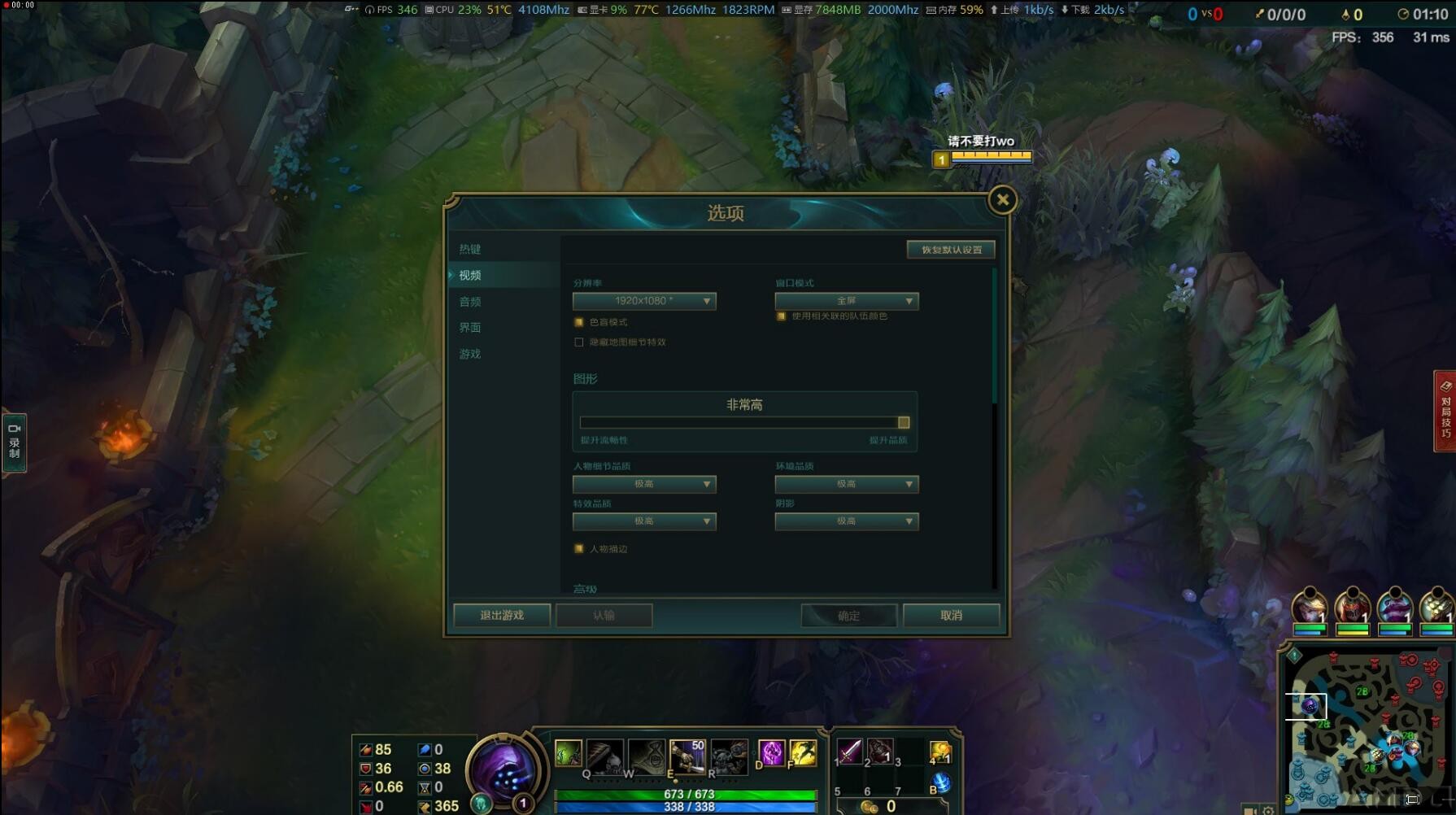

lol测试图
温度维持在75度左右,风扇2000转,FPS200+左右
