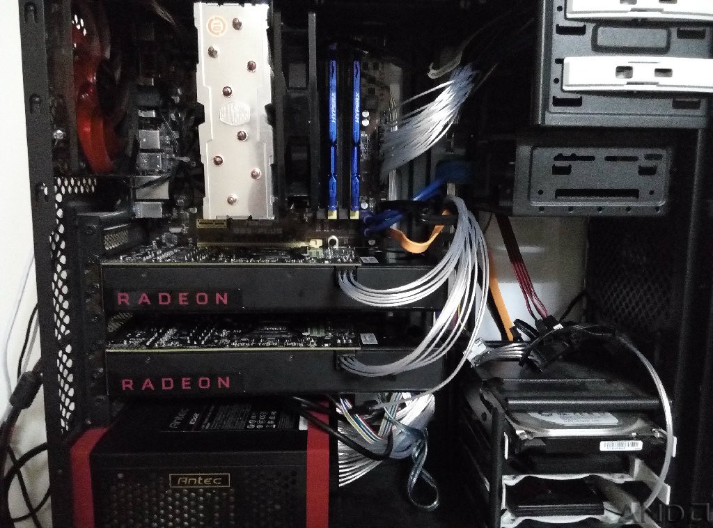

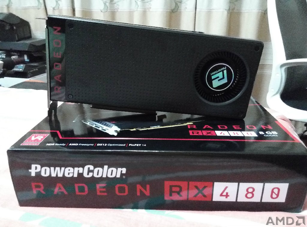

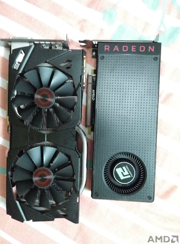

我是7.1号下午收到的卡,在公司就溜出来拿了,拿到手感觉箱子好小,跟以前970的比确实小的可怜,1号晚上就开始折腾。。。先放几张拍的图,质量渣请不要介意,自己的手机摄像头磨掉了,还是问室友借的手机拍的

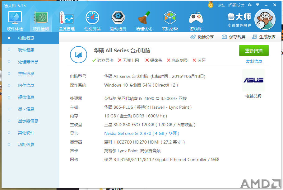

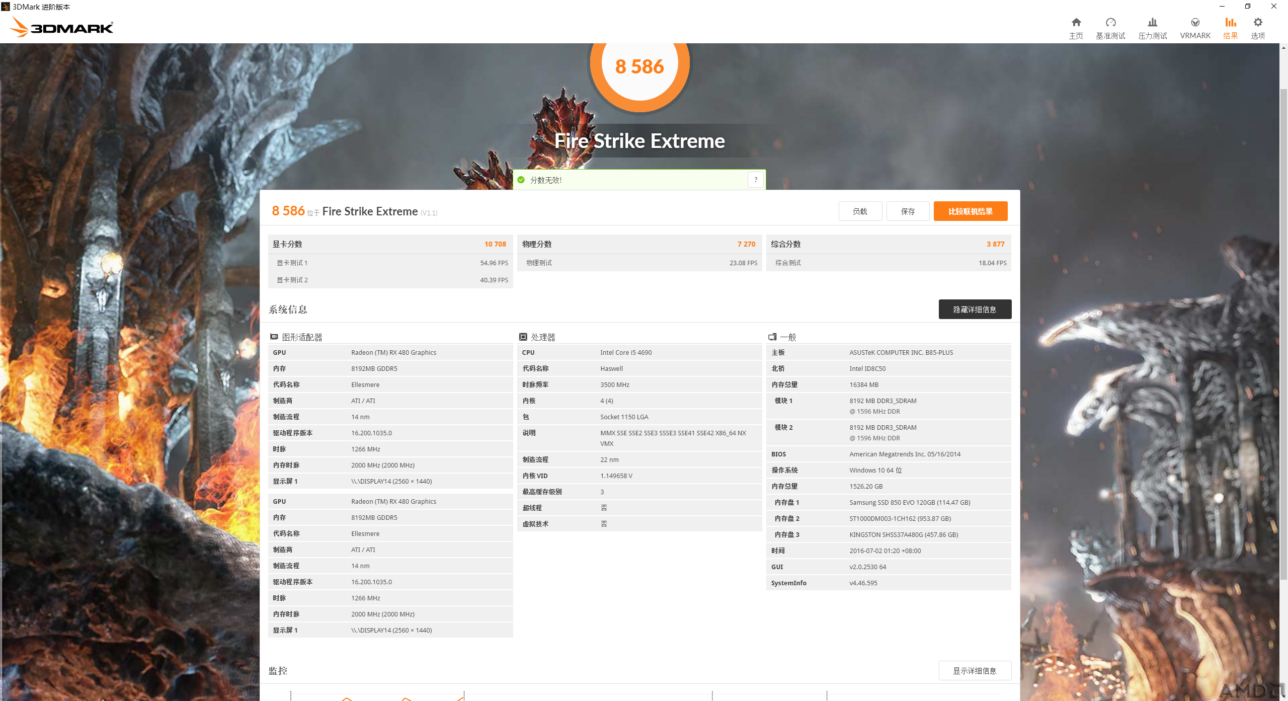

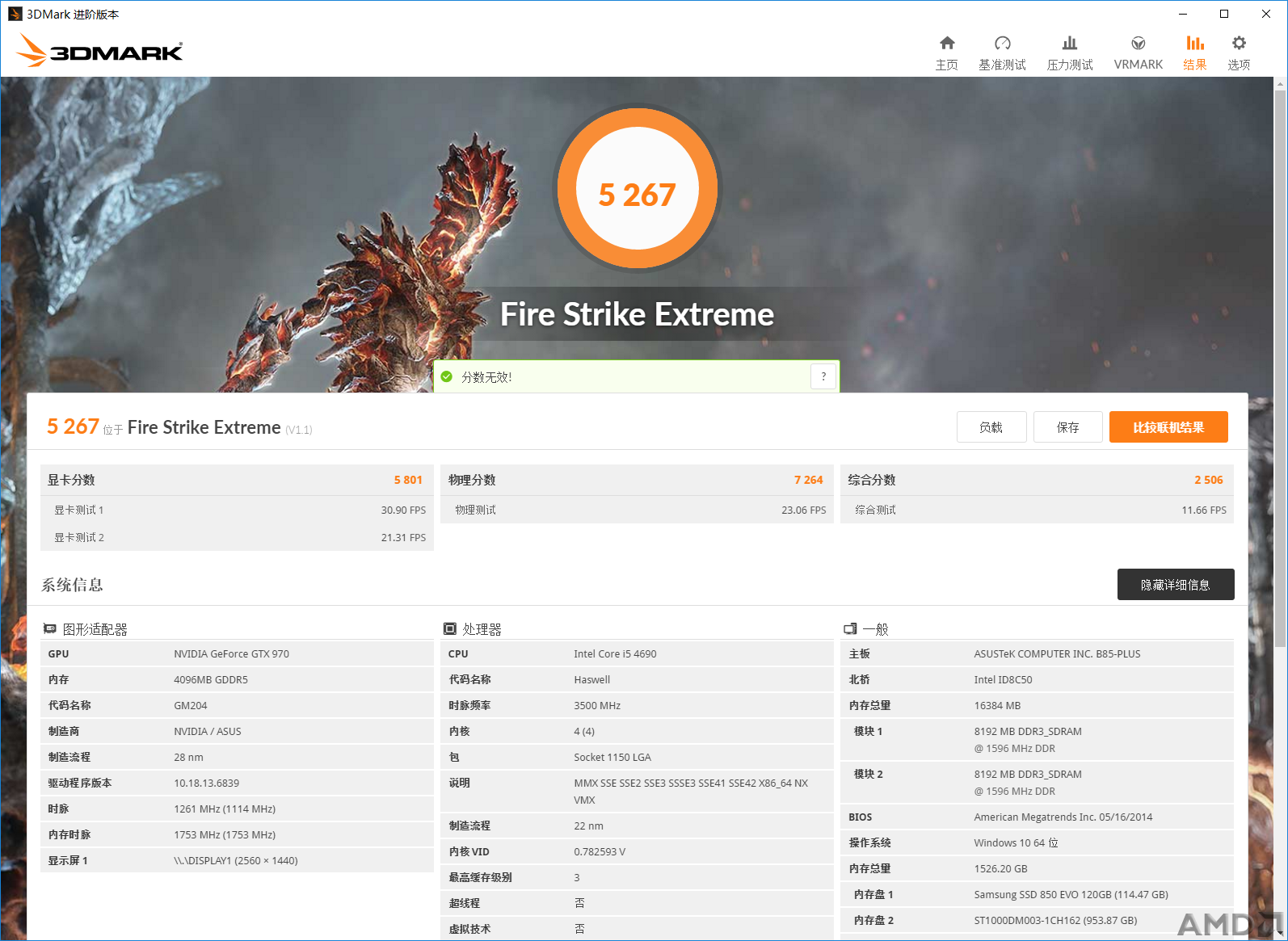

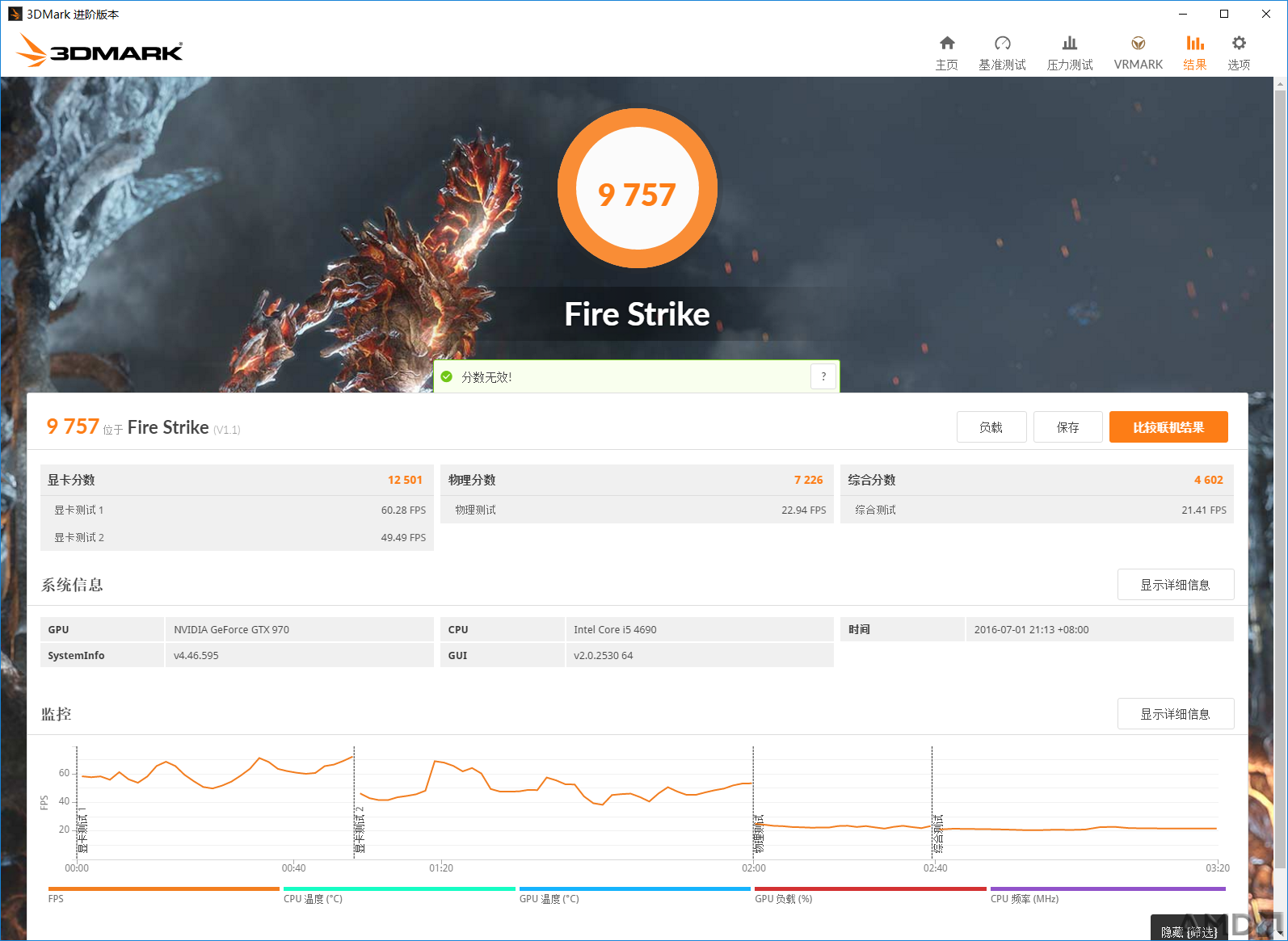

先放上整机配置和之前猛禽970的3Dmark分,这些都是提前跑好了,省得再拆拆装装。

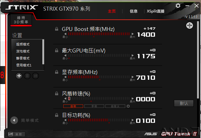

这里的970跑分我都是直接用华硕的驱动超频到最大跑的,毕竟之前说可以打艹到冒烟的970.
可以看到,我这张970应该算中等水平的,fse显卡分5800,fsu2788,fs12501

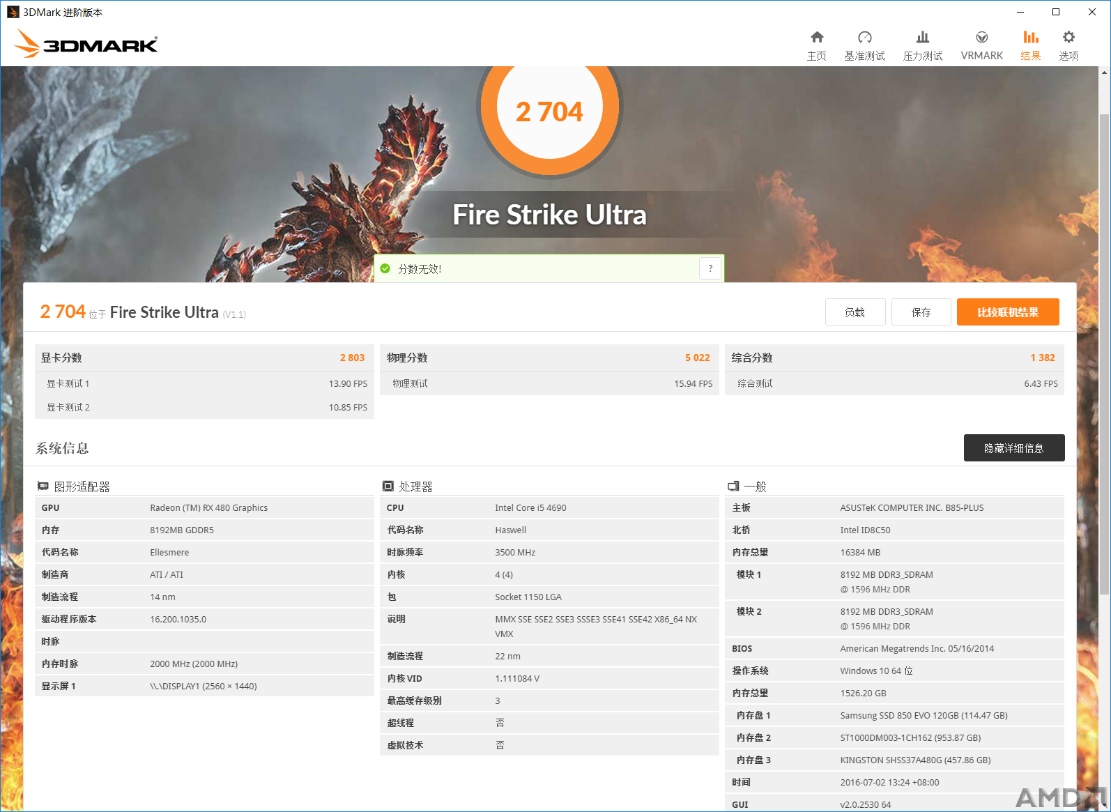

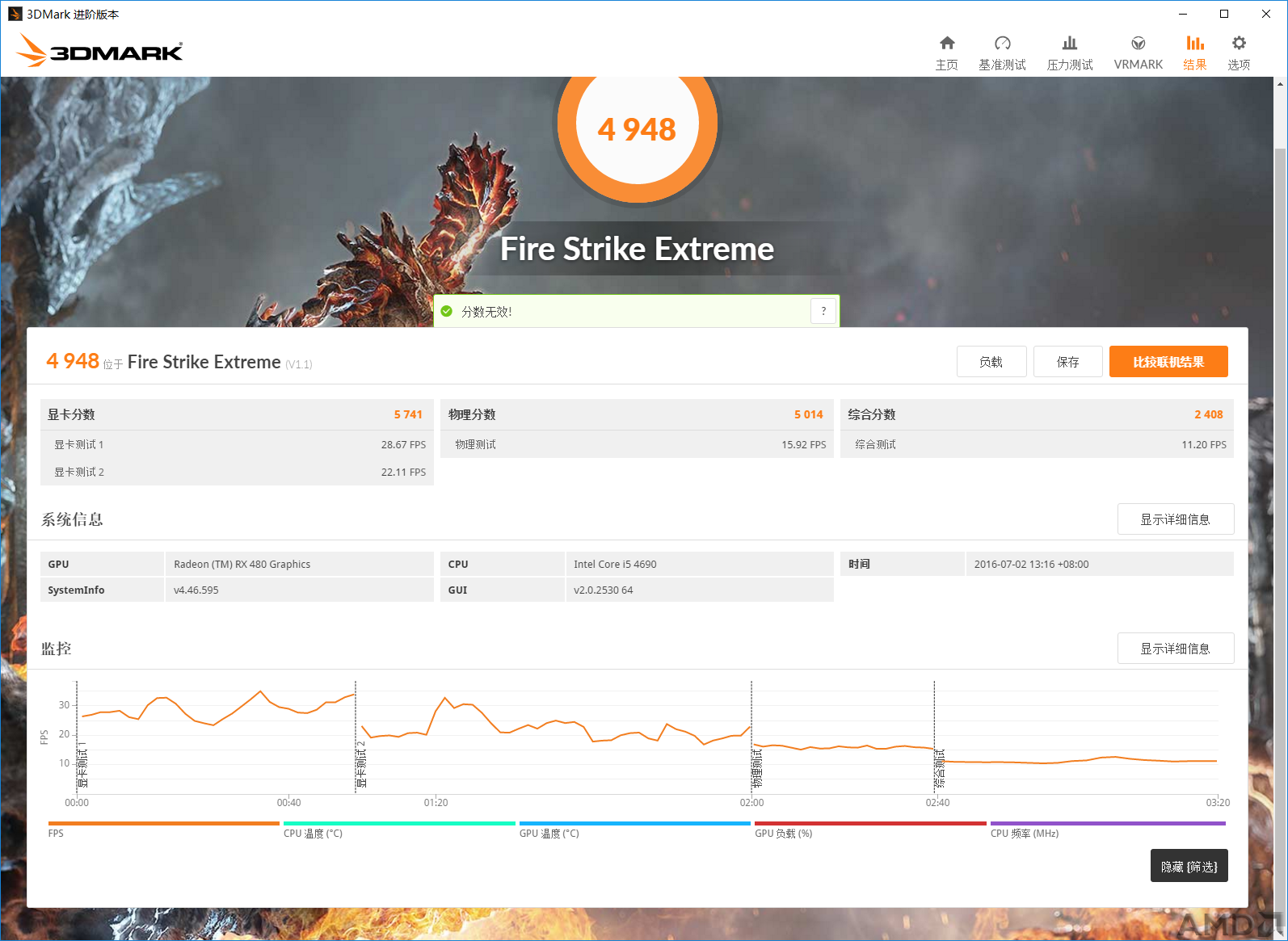

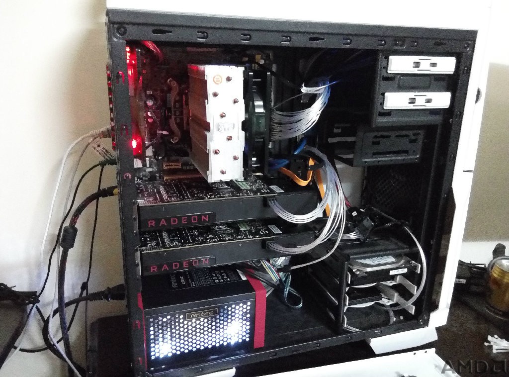

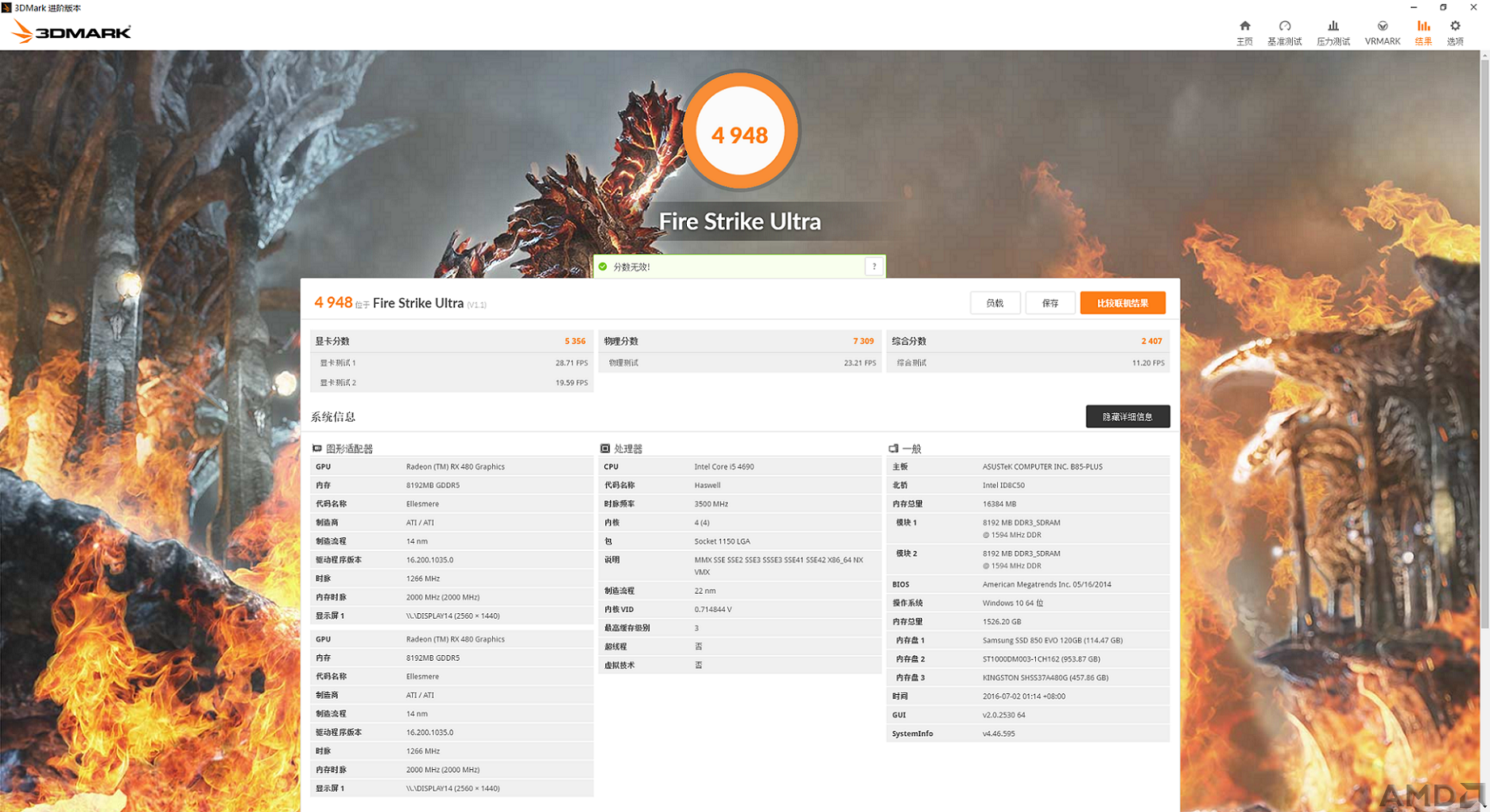

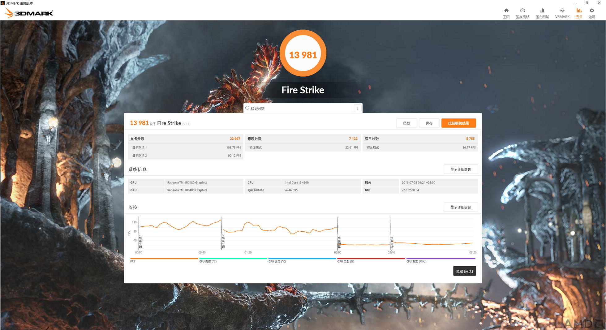

回归正题,由于我太激动了,一下就把两张卡都装了上去,所以先测的为双卡交火的成绩。这个时候我是按照贴吧置顶的图8,9设置方法。以下为3Dmark分数。
看着这个分数还可以吧~~
然而悲剧的事情来了。
跑完分,我就开开心心打开游戏准备全境突突了,然而一进游戏发现什么鬼,怎么卡成这德行,于是推出来进入游戏测试模式。不跑不知道,一跑吓一跳,以下是当时测出的交火成绩
全境封锁: 平均帧数33.122
古墓丽影: 平均帧数50.508
是的你没有看错!就是这么多!
然后我就慌了呀,这这这是什么情况,然后我就开始了悲剧的日子。
经过24小时的尝试,经历了第二张卡时不时识别不出来,识别出来后又出工不出力的一系列痛苦,成功完成交火设置,添加了官方交火配置文件,依然GG。
值得一提的是,用了官方交火配置后,帧率确实是稍微提高了一些的,但是依旧没有单卡流畅,至少我到现在为止是这个情况。非常的郁闷,也请诸位成功交火的大腿提提意见,可能是我哪里设置还有问题,也可能是B85PLUS这块主板交火就是这个德行了。

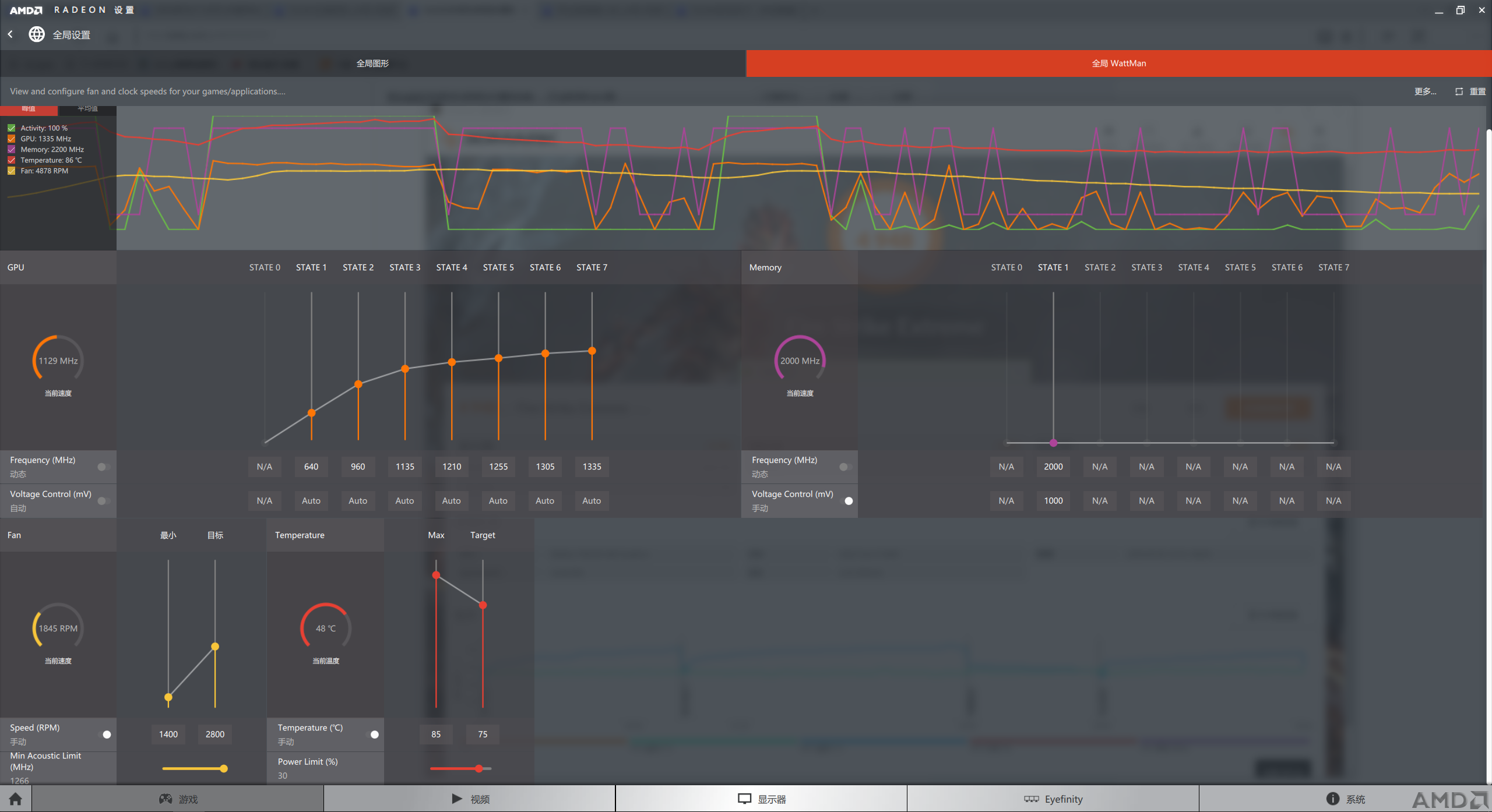

先放出单卡测试时的设置
可以看出这个定频成绩基本跟猛禽970超频后一致,还是相当可以的。
下面是我黑屏重启无数次之后得出的极限成绩
6122的fse分也确实是摸到了公版980的屁股,还是跟预期相符的。
我一开始直接拉8%,基本次次跑一半就崩溃了,然后一点一点降下来,到5.5才稳定下来。当然,这个跑分看看就行,玩游戏的时候还是不要太疯狂。测试过程中涡轮也是转到飞起来,风速估计跟我边上的一档电风扇有得一拼。。。真丶直升机模式。

换了最新版的驱动之后没碰到过玩游戏时驱动崩溃游戏退出的情况,偶尔崩溃的情况一般为在非最大化的时候打开wattman界面,这种情况重新打开驱动就行(装驱动一定要先在控制面板里把以前的卸载,C盘的AMD文件夹删掉之后再装)。
使用时的问题,玩游戏玩到一半切出来调了驱动设置,点击应用之后风扇会突然慢下来,过一段时间转速才会上去,这段时间里显卡温度会飙升,造成卡顿。坐等驱动修复这个BUG。

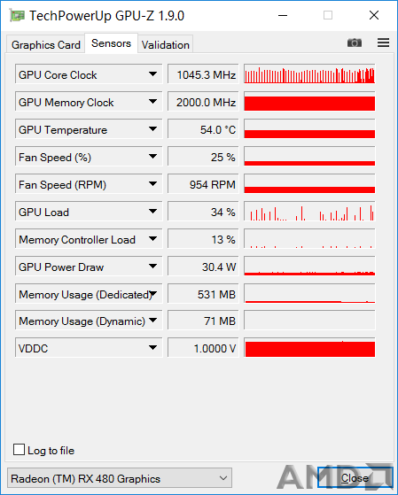

针对古墓丽影10 手动设置做的表格非常好评啊!
不知道楼主有没有双或者多显示器
能否看下多显示器情况下 显存频率的变化?
226
160
 楼主| 发表于 2016-8-1 21:41:49 | 显示全部楼层
不知道楼主有没有双或者多显示器
能否看下多显示器情况下 显 ...
显示器有两个,但是没明白你是什么意思,显存频率不是一直是2000吗。。。

发表于 2016-8-1 21:51:59 | 显示全部楼层
l12345g 发表于 2016-8-1 21:41
显示器有两个,但是没明白你是什么意思,显存频率不是一直是2000吗。。。 ...

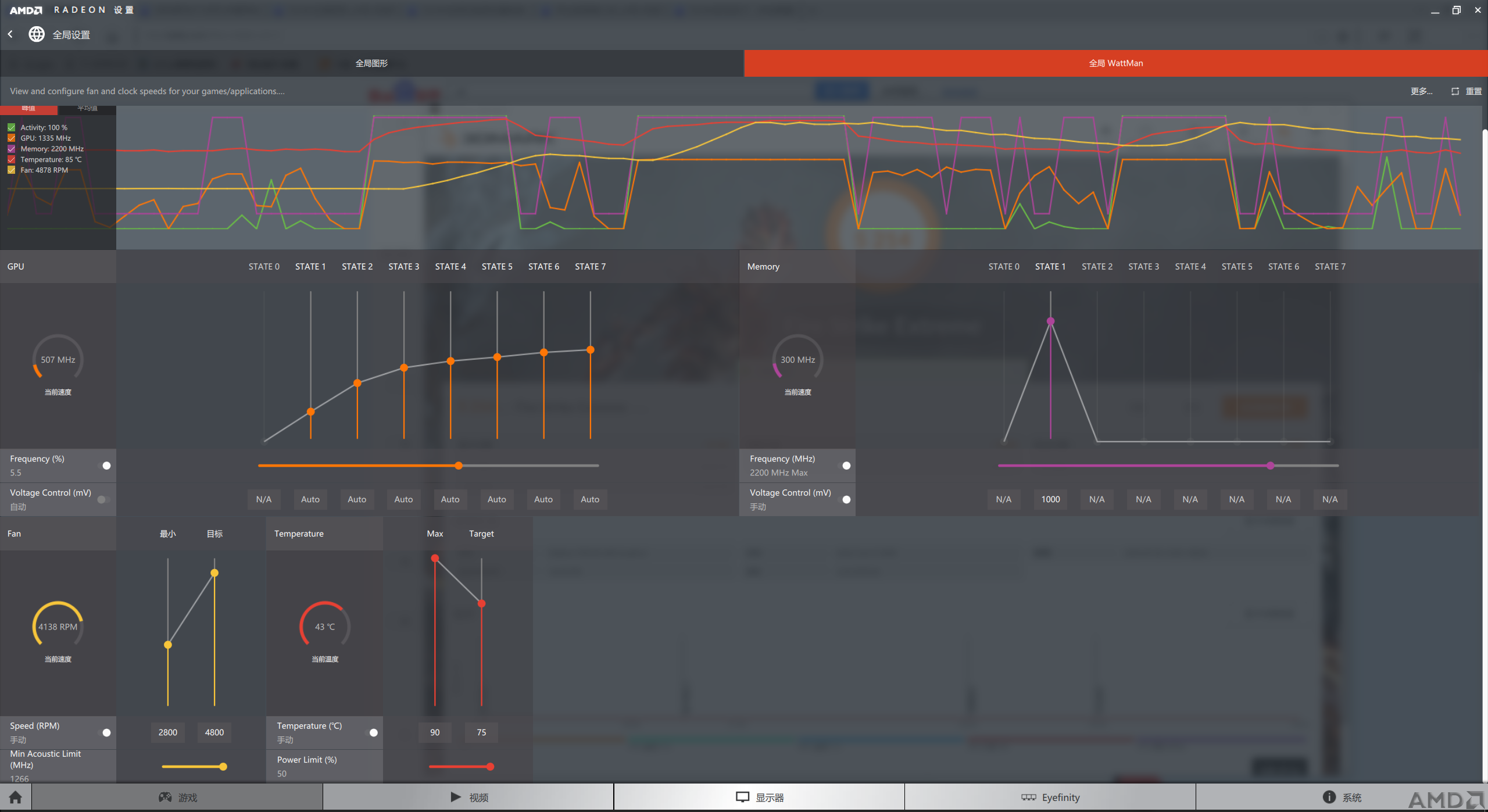

是这样的,显存频率2000,是指最大的显存频率,一般是动态的
比如开机后在桌面
核心频率300 显存频率300
但是跑游戏 或者看视频
核心频率和显存频率 会根据需要动态变化
但如果一旦开机 一直是显存频率2000
那么显存的功耗就会一直存在
而且显卡的温度也会比正常高
我看了 techpowerup 的非公评测
微星gamingx RX480和ASUS rog RX480
单显示器桌面情况下
默认核心频率是300 显存频率是300
游戏运行显存频率是2000
多显示器桌面情况下
默认核心频率是300 显存频率是2000
游戏运行显存频率是2000
对了楼主双显示器情况下,待机温度多少呢?

 楼主| 发表于 2016-8-2 00:52:09 | 显示全部楼层
比如开机后在桌面
核心频率300 显存频率300
双显示器的时候显存频率一直是2000,核心频率一直在乱跳,大概在300到1000多之间,显卡设置里开了电源效率之后就可以稳在300(核心),显存还是2000
待机是55℃左右,这个是我插了两张卡时候的温度,不确定副卡会不会对主卡风道有影响,另外,我主卡是自己上的MX4硅脂
单显示器跟评测的一样,待机时核心和显存都是300

发表于 2016-8-2 10:48:10 | 显示全部楼层
看来和我预想的一样了,多显示器的情况下,显存频率直接max,唉。。待机温度就会比较的高了。。不知道amd为什么这个策略。。
