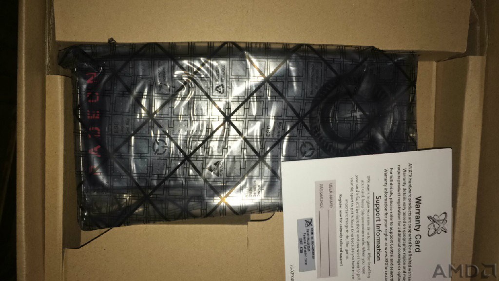

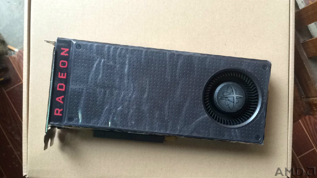

首先就是开箱了
从京东快递员那肛来的箱子
打开箱子 我们光芒四射的北极星
XFX还是很良心的  显卡送背板  金手指有保护套  显示输出接口也有保护套
可惜没送转接头  还好是318从京东了肛了个给我

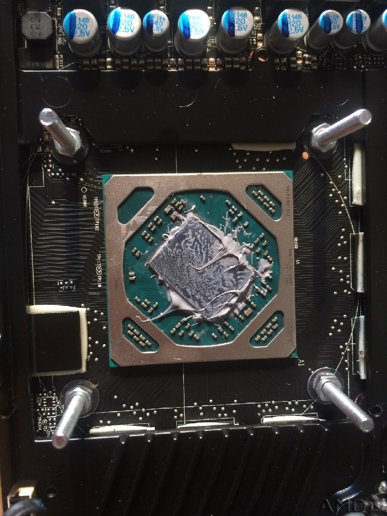

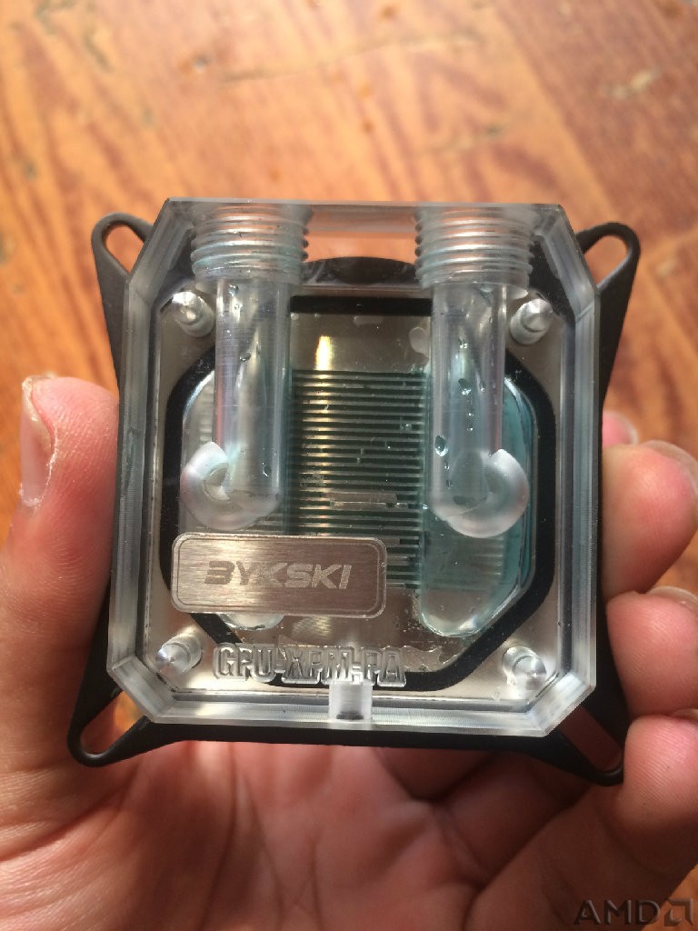

开始的上机测试 真心觉得温度控制的不好   散热底座里竟然一个热管都不给苏妈你不要太自信了啊  以为功耗大大降低就可以不用热管了?
于是我改装了水冷  学习贴吧装逼猿的方法

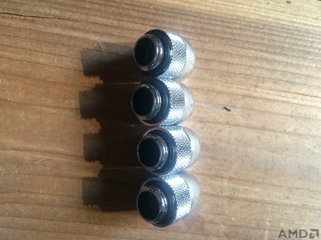

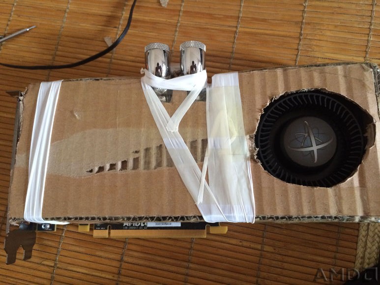

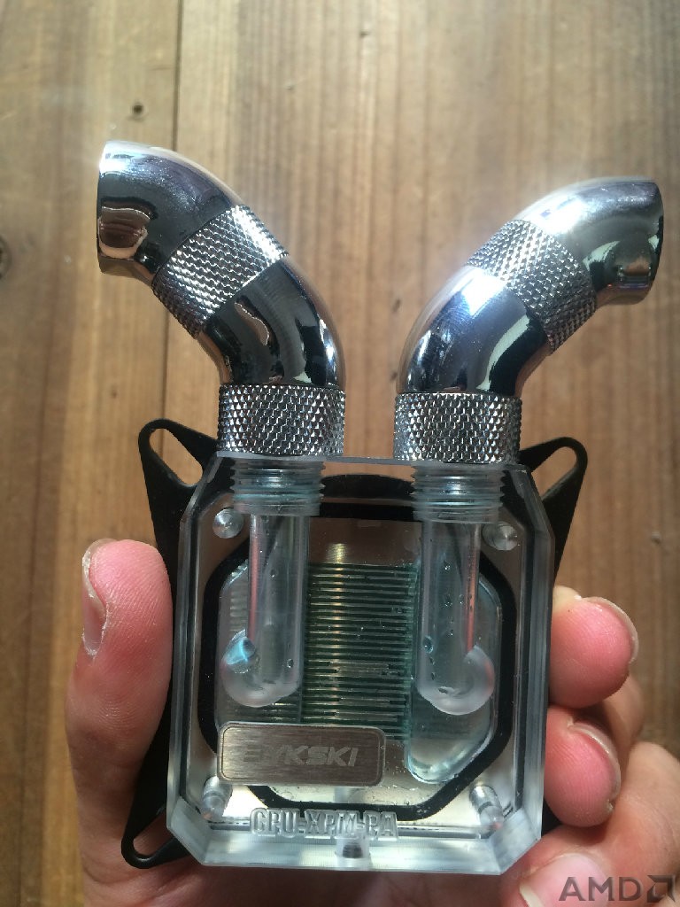

一个水冷头和4个45°弯头
先暂时这样接好

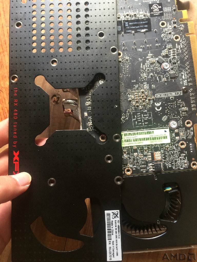

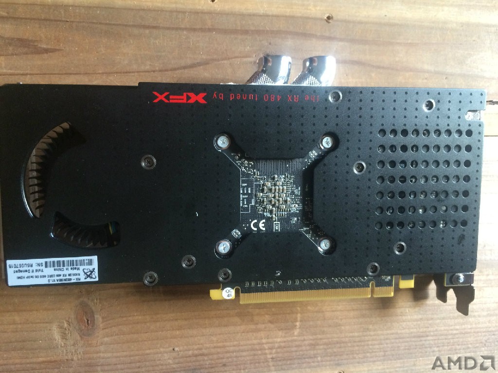

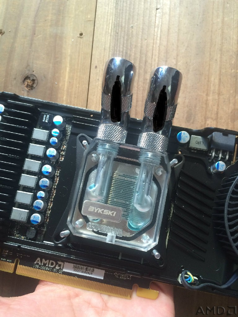

然后拆掉显卡外壳 散热底座 从PCB背部套入螺丝
然后盖上水冷头 套上螺母拧紧
这就是我的水冷480拉  怎么样

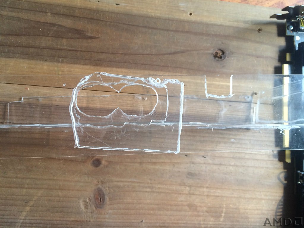

当然不可能是那个啊  那是最开始用的  因为那时候定的亚克力板还没到  所以用的那个

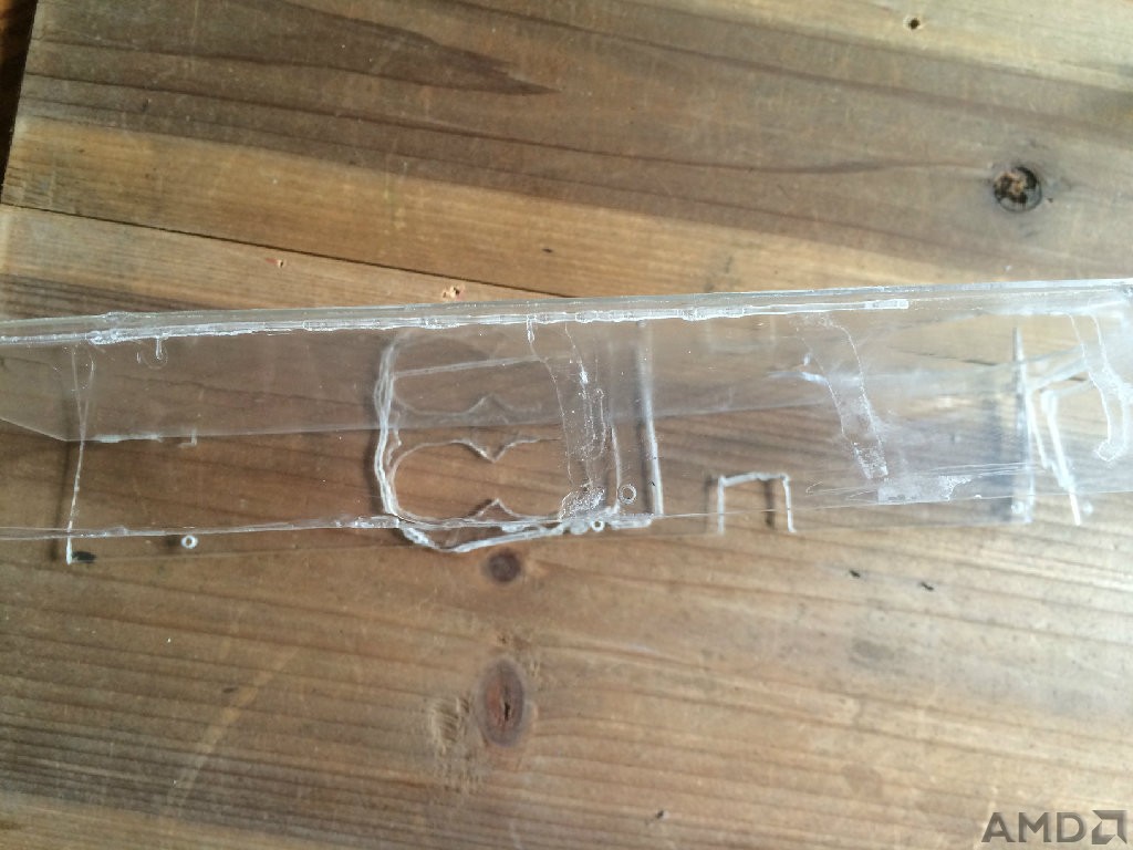

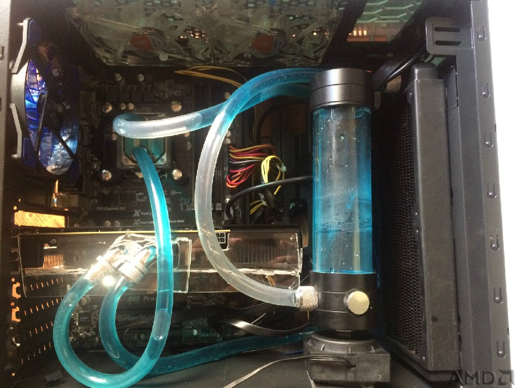

IMG_1751.JPG IMG_1752.JPG IMG_1753.JPG 我的亚克力外壳 虽然也不怎么样  因为不会切割亚克力 所以只好用电烙铁切割了   所以弄得很丑

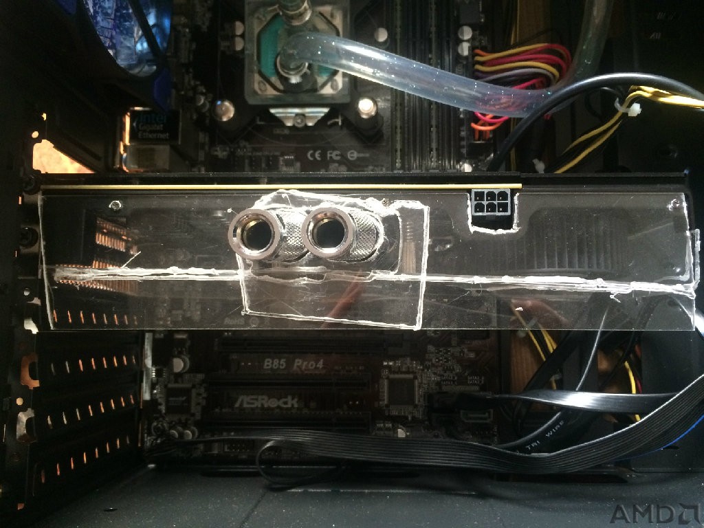

IMG_1754.JPG IMG_1756.JPG IMG_1757.JPG 装好外壳  装好背板
然后准备上机

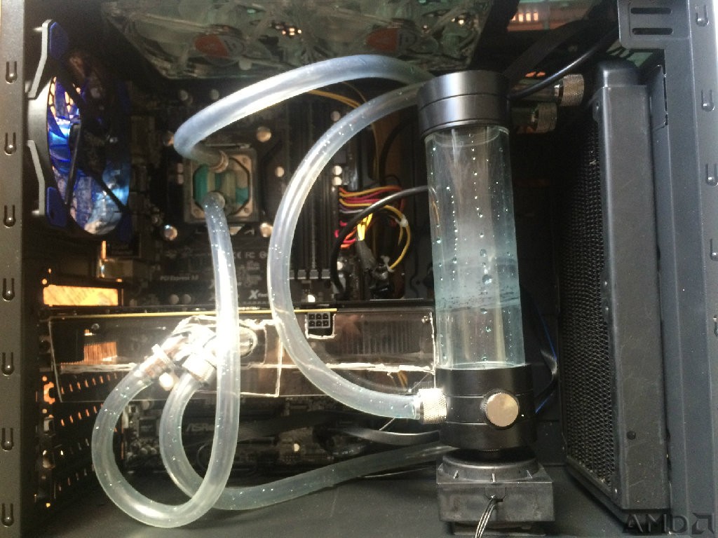

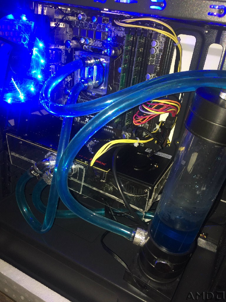

然后接好水管 灌入水冷液
蓝色的水冷液还是挺好看的    运行的效果也比较帅

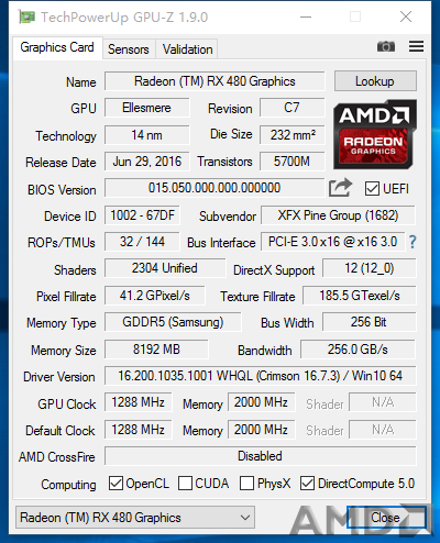

待机状态下 功耗9W    整机功耗77W   感觉是电风扇占了一些电量 以前用370X的时候 待机状态整机才40W

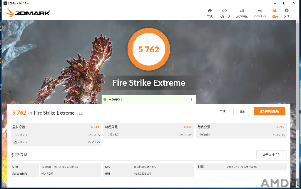

默频FSE分数.png 默频FSE.png 这是默频下的FSE跑分  感觉低了点 我在贴吧的超频比赛的报名贴里默频是跑到了5570的

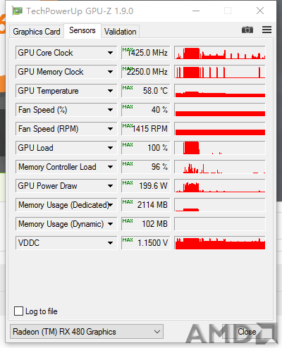

众所周知 这张卡非常能艹 于是我艹到了1425MHz/2250MHz
超频跑分.jpg 超频 FSE GPU-Z.jpg 艹到1425 提升很大啊  不高功耗提升也大  这时候显卡功耗已经到了200W    不高温度始终控制的不错 即使在1425MHz的频率下 最高也才58°

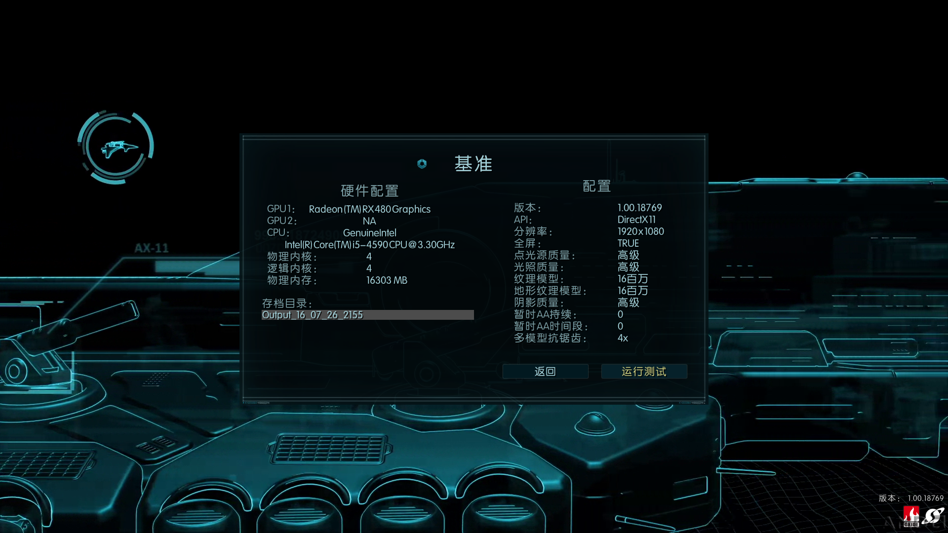

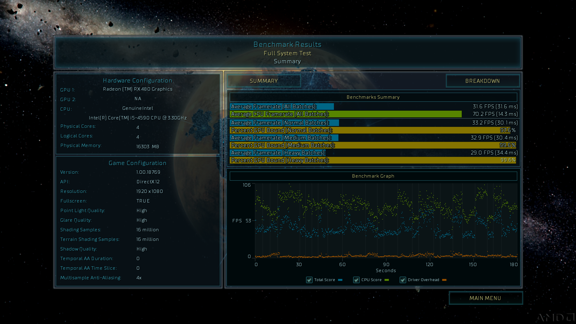

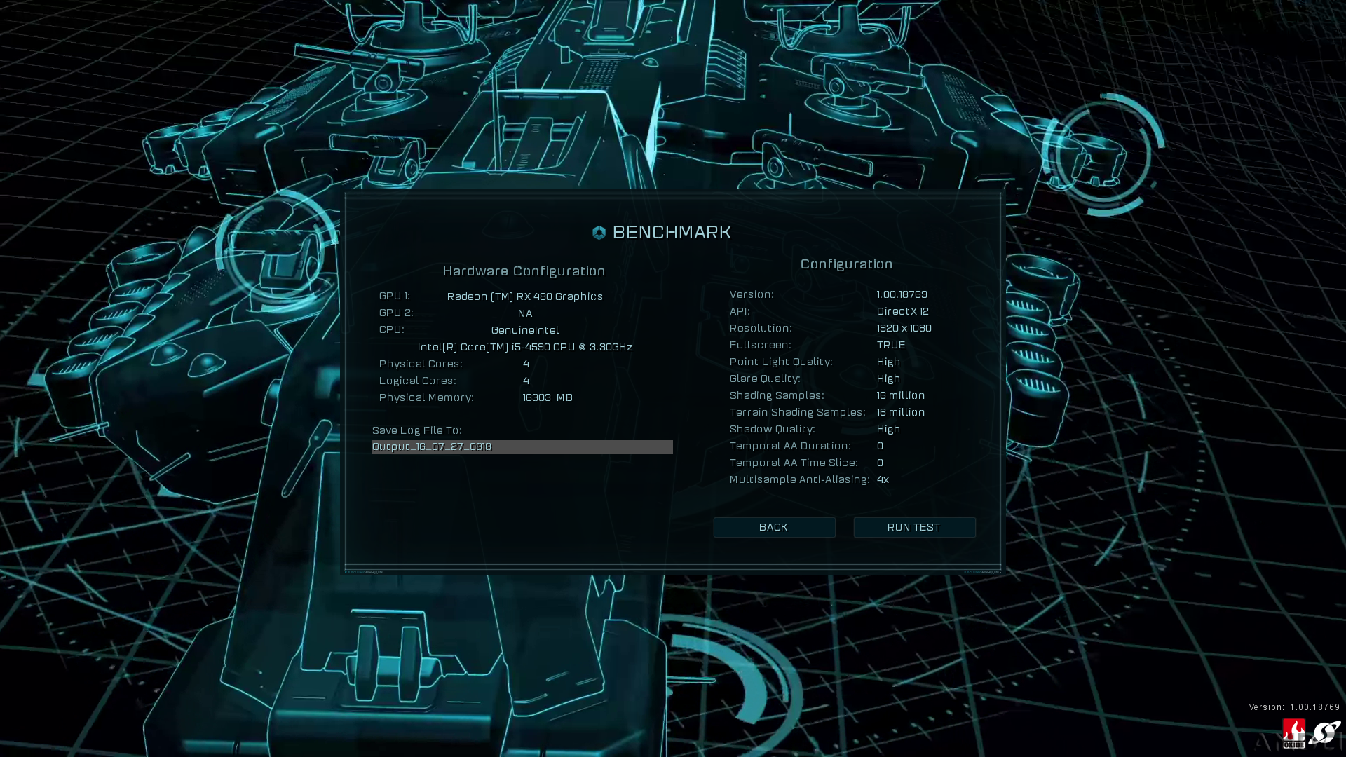

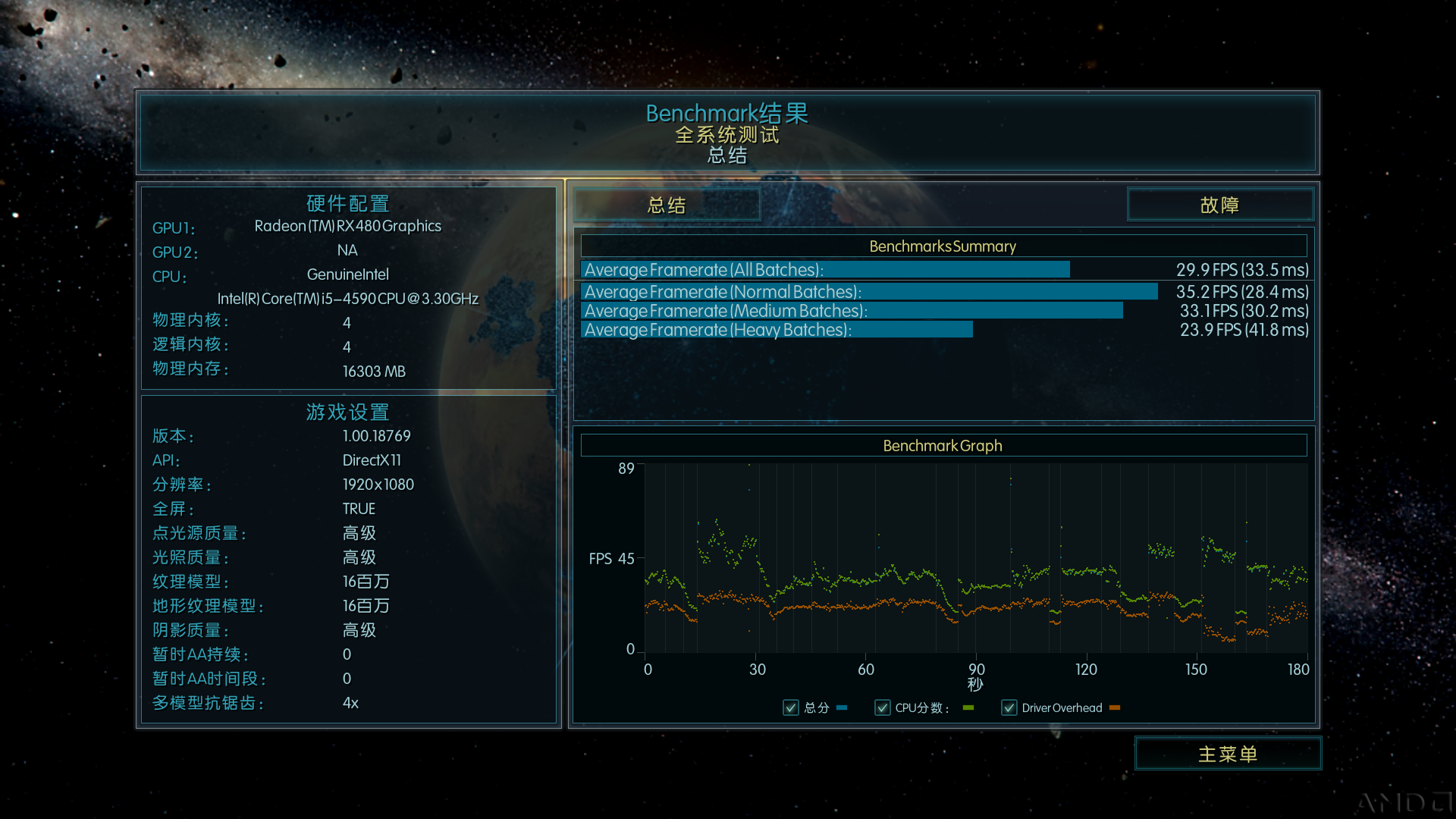

现在AMD也一直推动DX12   而奇点灰烬也是一款支持DX12的游戏 所以我分别测试了奇点灰烬在DX11和DX12模式下的情况首先是DX11
然后是DX12

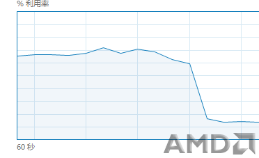

综合上图 可以明显的看到  在DX12模式下   帧数相比DX11提升了很多  而CPU占用降低了10%左右  这也一直符合DX12的特点

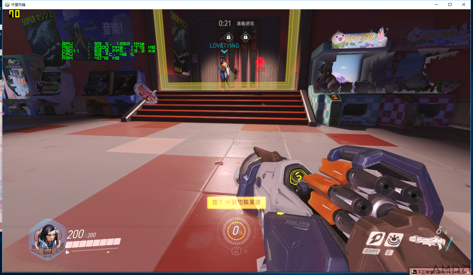

接下来还测试了一个当今天朝的毒品游戏---------守望屁股

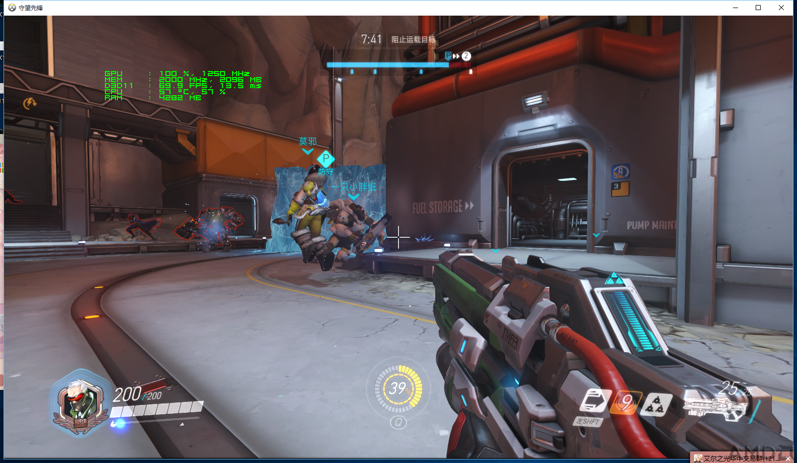

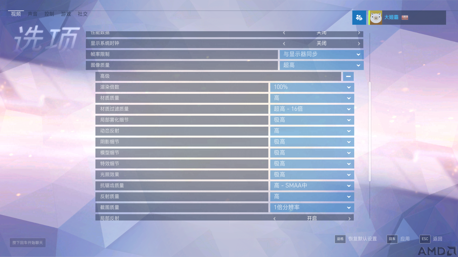

守望先锋画质设置.png 这是守望先锋的画质设置

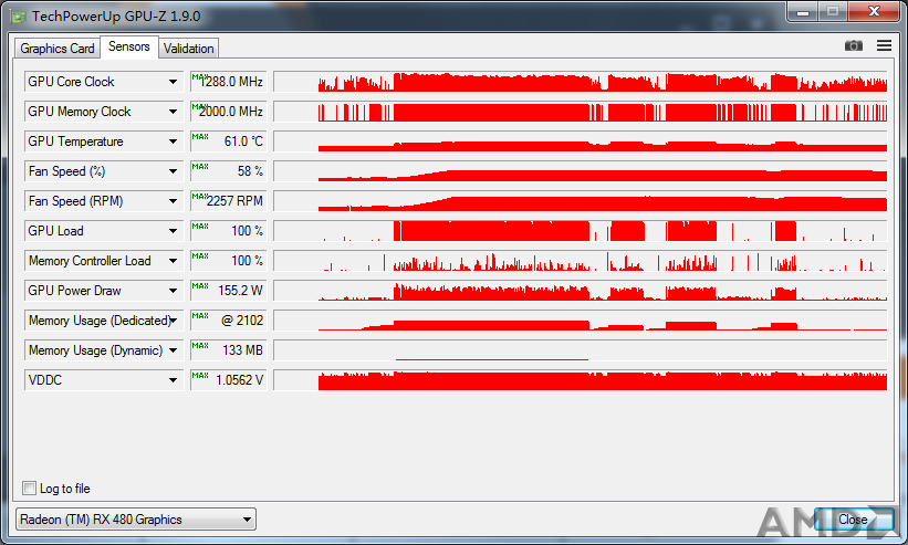

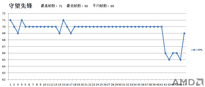

守望先锋帧数测试.png 守望先锋帧生成时间.png 这是我测试的帧率图和帧生成时间曲线图    可以明显的看到 帧数始终很稳定 没有出现掉帧的情况    也可以看到画面是无比流畅的   而在运行守望屁股时的功耗和默频跑FSE的功耗相差无几
屁股.png 屁股1.png +.png 来几张游戏截图

发表于 2016-10-2 19:28:37 | 显示全部楼层
冷排去哪里了 居然没冷排
