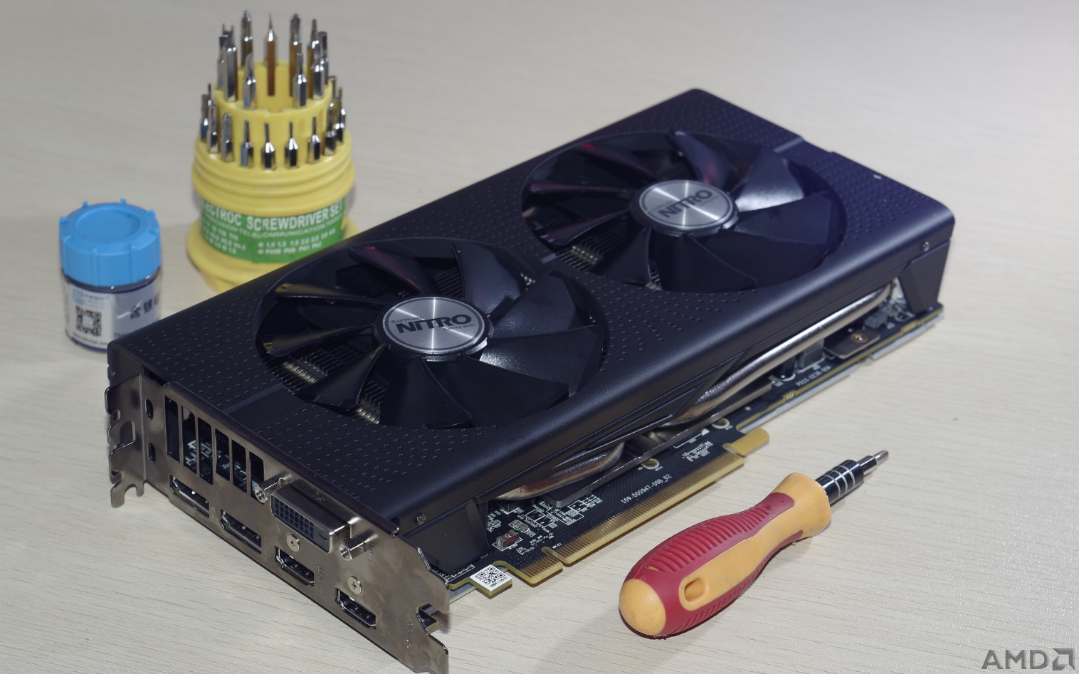

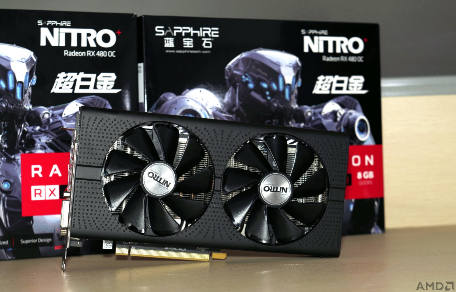

QQ截图20160809151852.png 开箱过程就省略了,依旧是标配显卡+光驱+说明书等,直接切入重点吧,正面可见蓝宝石超白金RX480为双奶散热器,使用了双95mm直径双滚珠静音轴承风扇,风扇采用了智能启停技术,可以通过蓝宝石TRI-XX3.0超频软件去进行调节,风扇本身为快拆设计,方便拆下来清灰,这点还是挺人性化的
QQ截图20160809151904.png QQ截图20160809151957.png 背板材料不同于散热器,应该为铝制,可以瞅见背后散热孔挺多的,官宣貌似说是定向导流技术,方便散热,背面明显比正面好看一万倍,正面瞅着真是像煤气罩

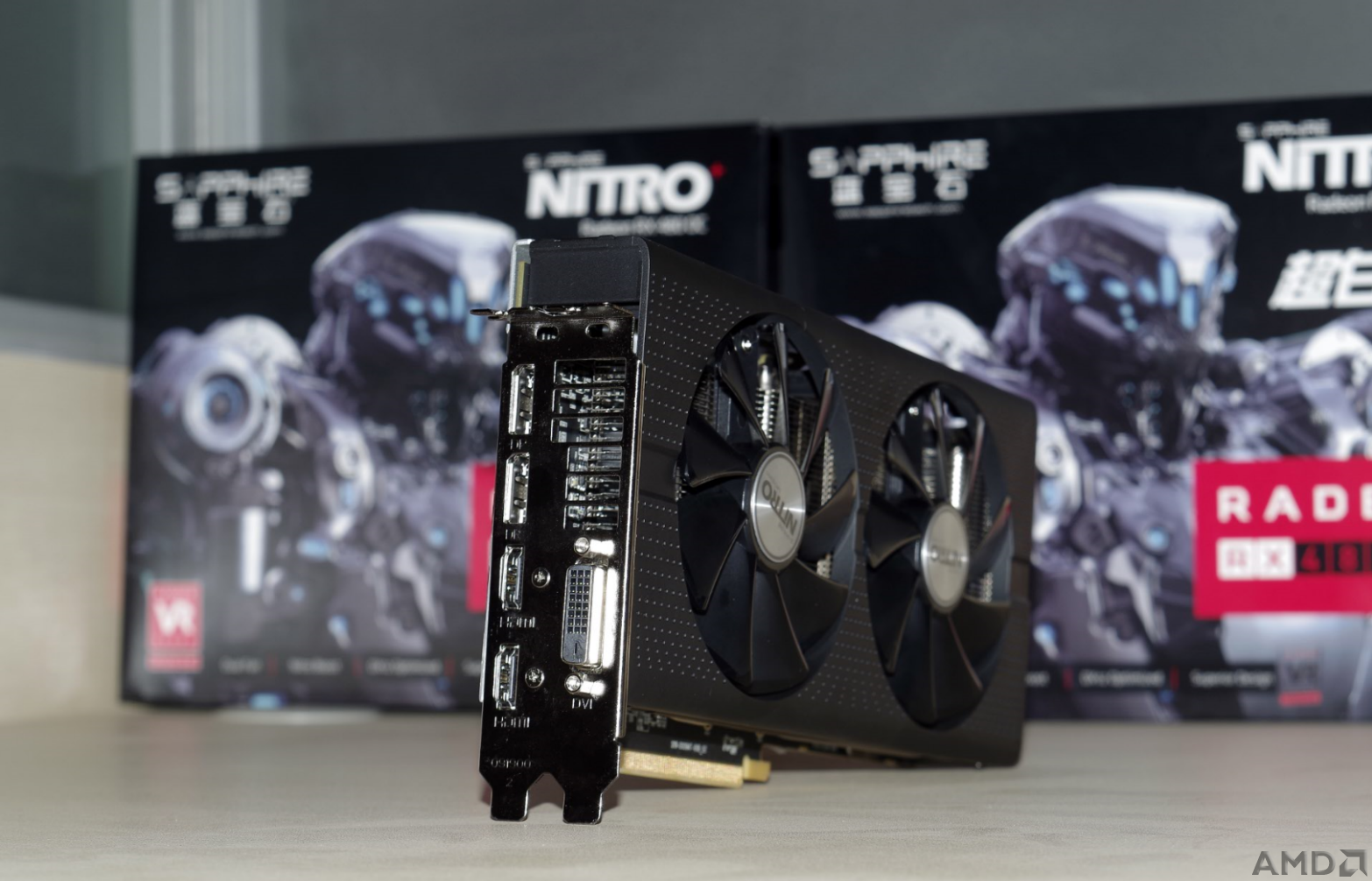

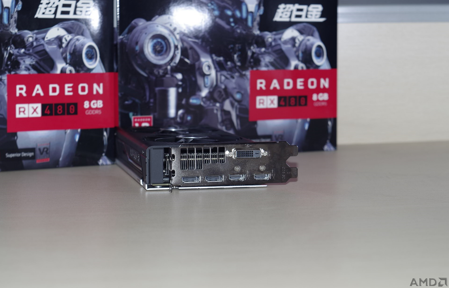

QQ截图20160809151838.png QQ截图20160809151916.png 接口方面提供了1个DVI-D 2个HDMI 2个DP接口,将公版的一个DP接口替换成了DVI-D老显示器的福音,省去了转接线的烦恼

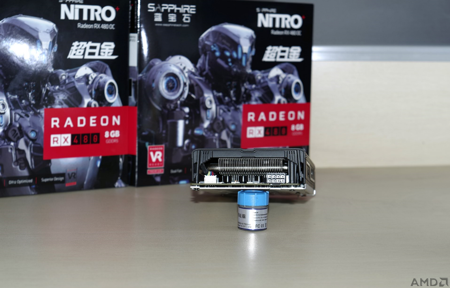

QQ截图20160809151944.png 8pin 的外接供电,功耗峰值225w(无视那一瓶小硅脂,找不到东西撑了)
QQ截图20160809151930.png 侧面是蓝宝石LOGO的信仰灯,信仰灯详解下面拆解时会说到.整体尺寸为:长244mm X 宽105mm X 高36mm绝大多数机箱都放得下的长度,不用担心顶到硬盘架ORZ

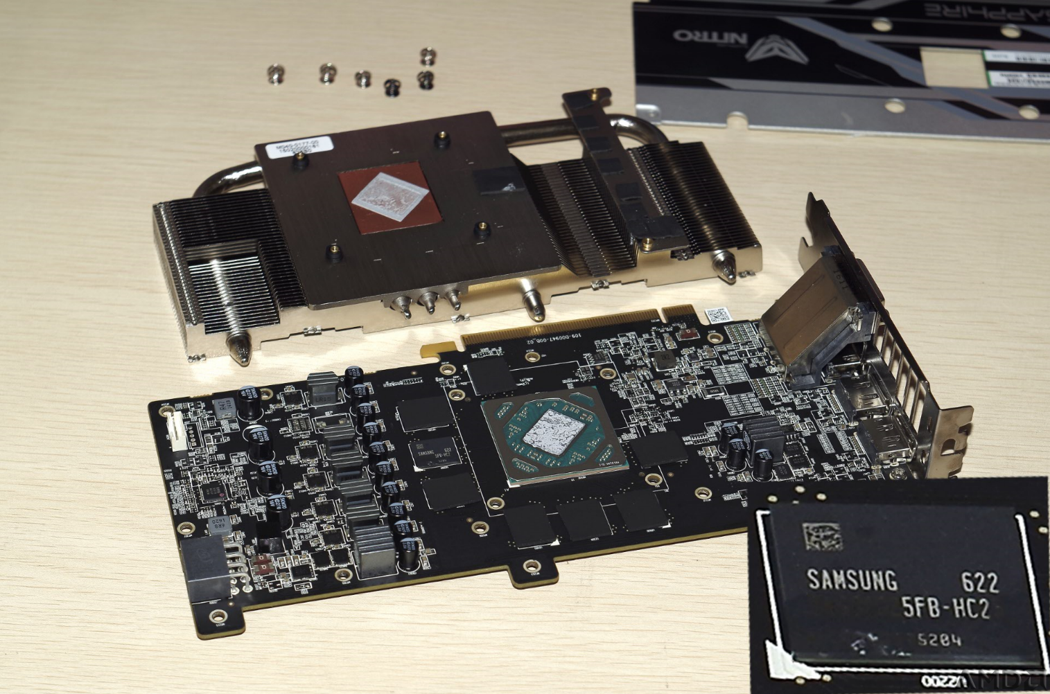

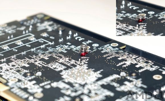

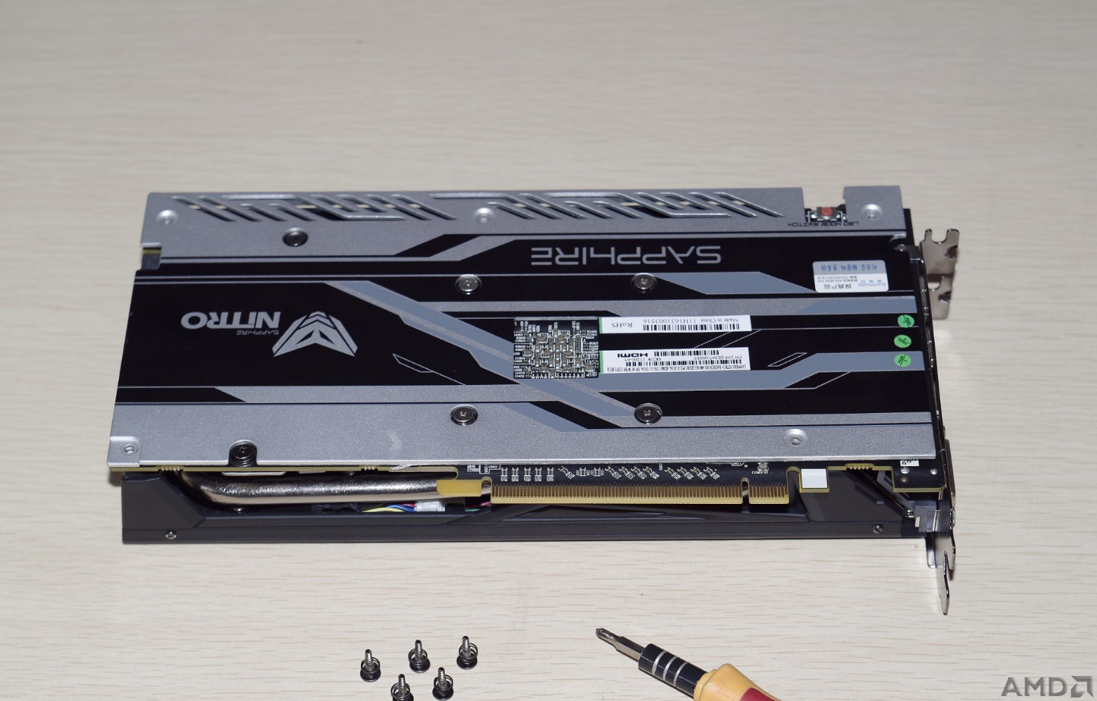

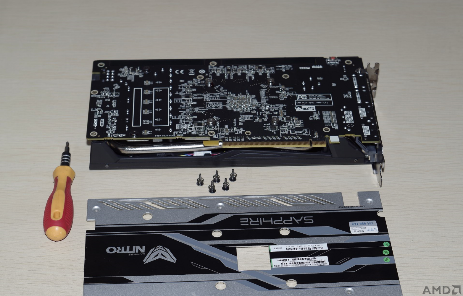

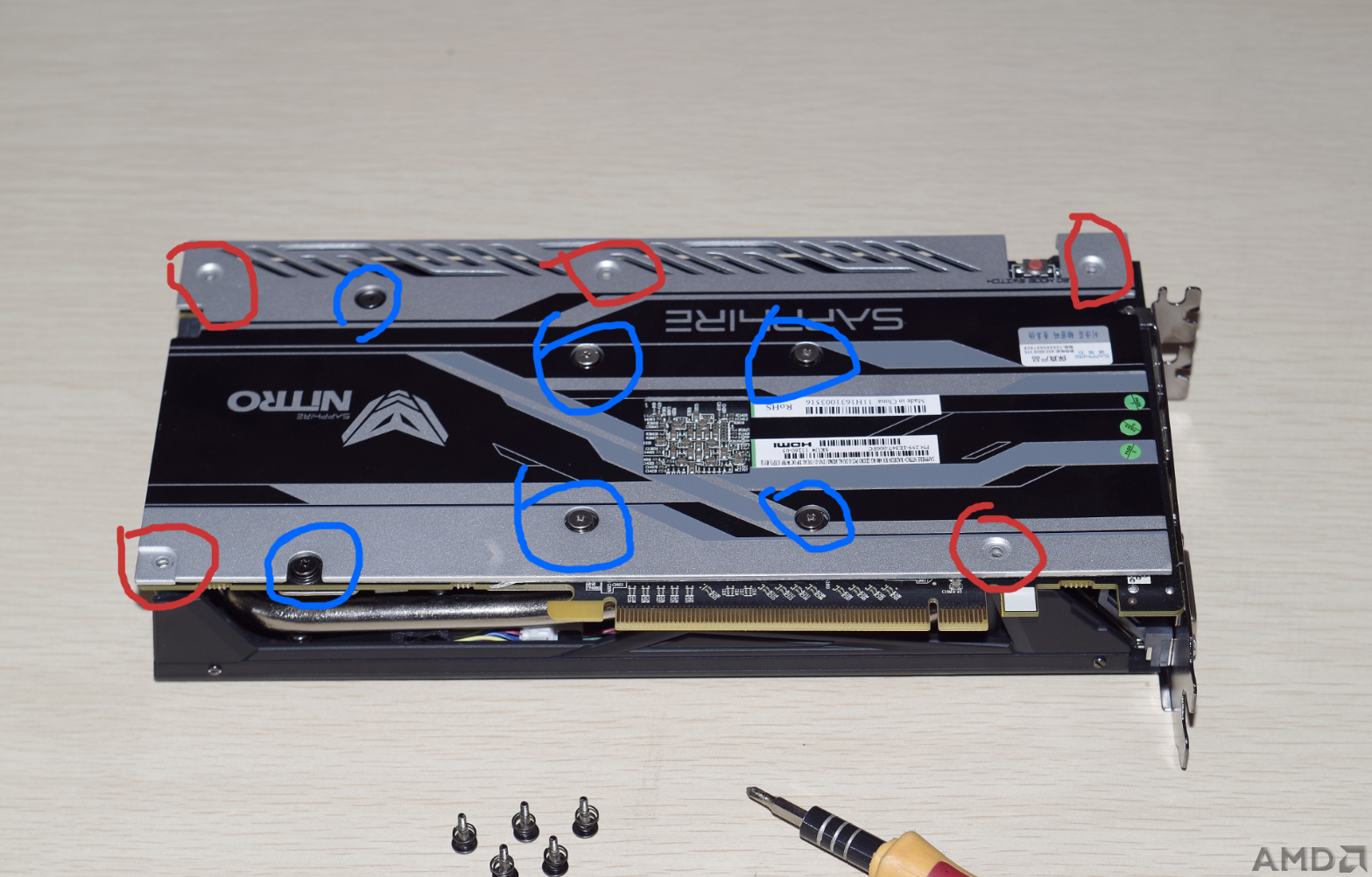

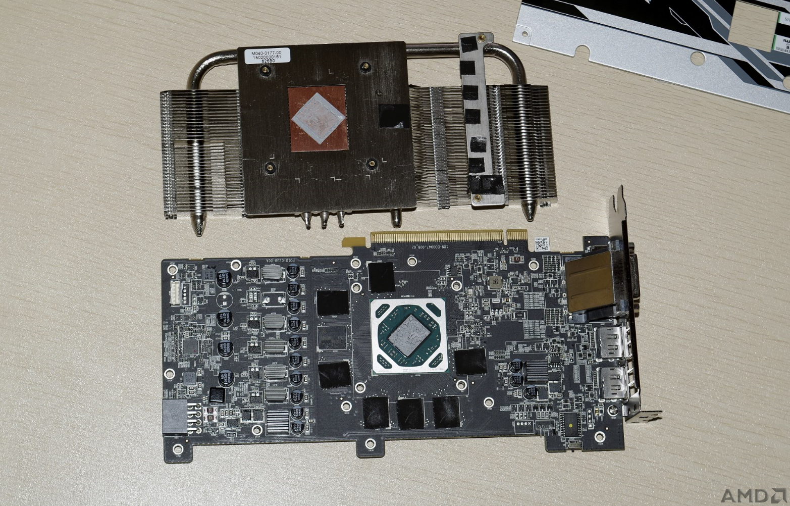

QQ截图20160809152554.png QQ截图20160809152011.png 板由5个螺丝(红圈部分)与PCB及散热器固定,散热器和PCB由GPU芯片周围4个+其他位置2个一共6个(蓝圈位置)固定,注意,GPU周围四个和另外2个的螺丝不通用,切记装回去的时候弄错了,而红圈部分的螺丝则是一样的

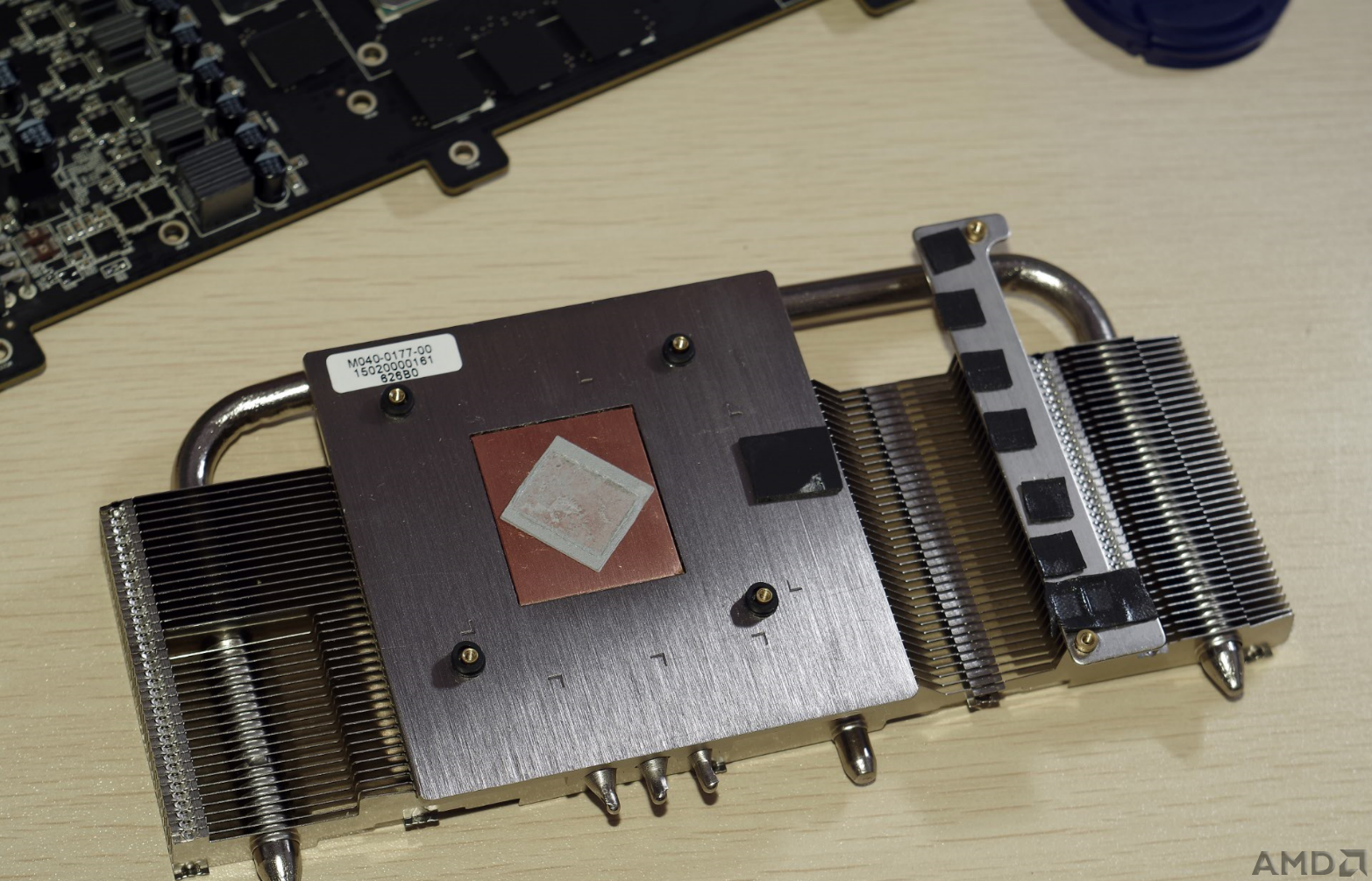

152.jpg 这次防拆没有像公版那样用易碎贴,而是采用了封胶,这玩意不可逆,,电吹风也拯救不了,,拧起来螺丝的那一刹那,我感觉我的保修就和我永别了,拆开后如下图 QQ截图20160809152227.png
QQ截图20160809152432.png GPU核心与散热器采用铜底直触,电容和显存通过导热垫与散热器本体接触,摸了摸感觉就是Ati原厂糯米糕,换了个色,散热器热管数量为三根,相信带来的散热能力应该不会很差。

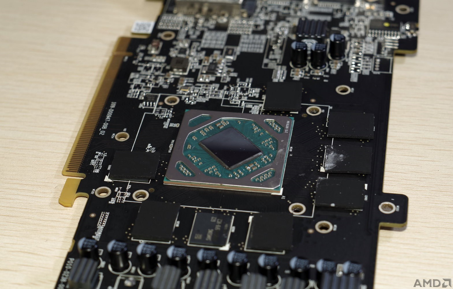

QQ截图20160809152342.png QQ截图20160809152450.png GPU核心当然就是大家都熟悉的Polaris 10,第四代GCN架构,14nm制程

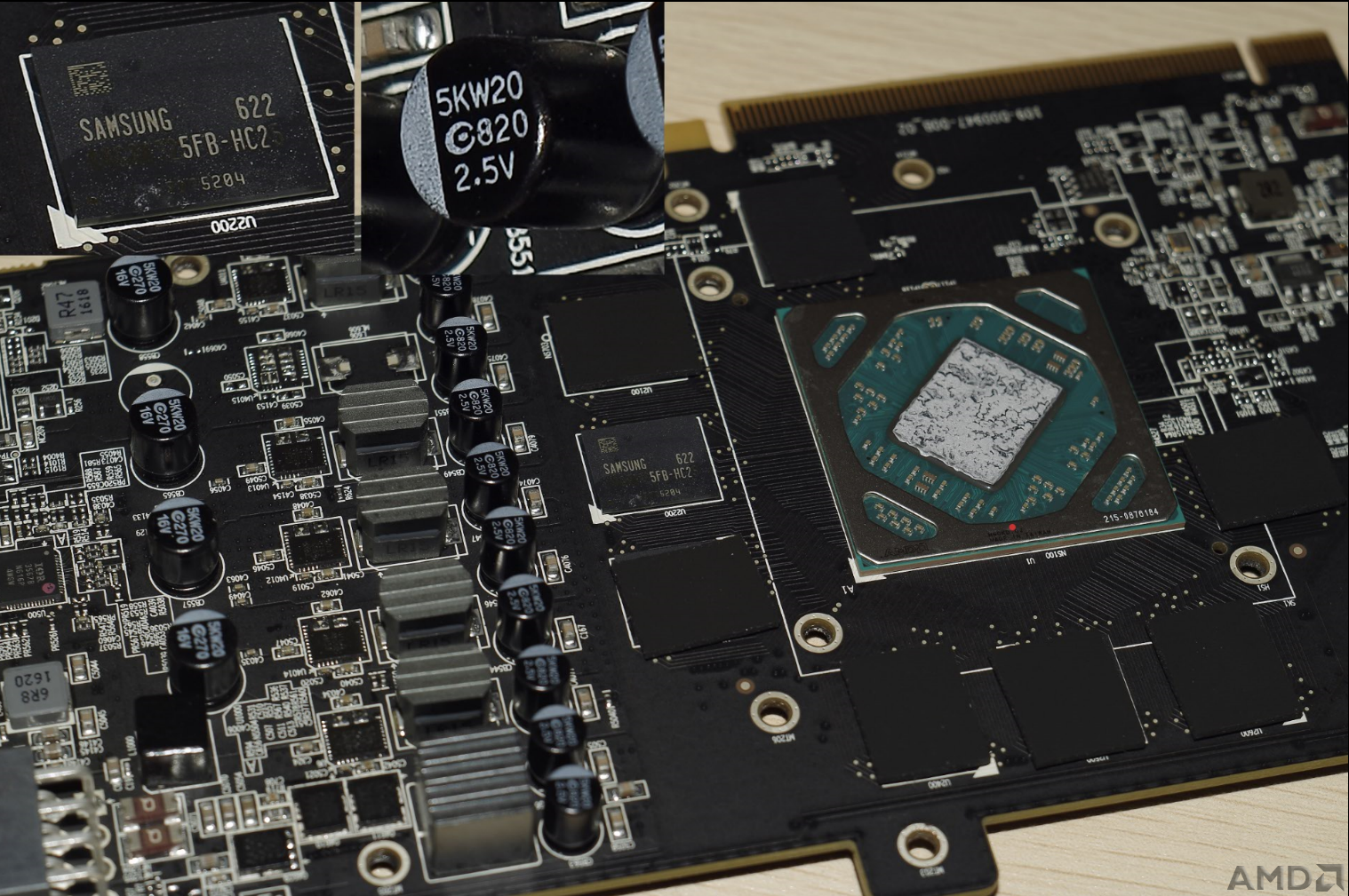

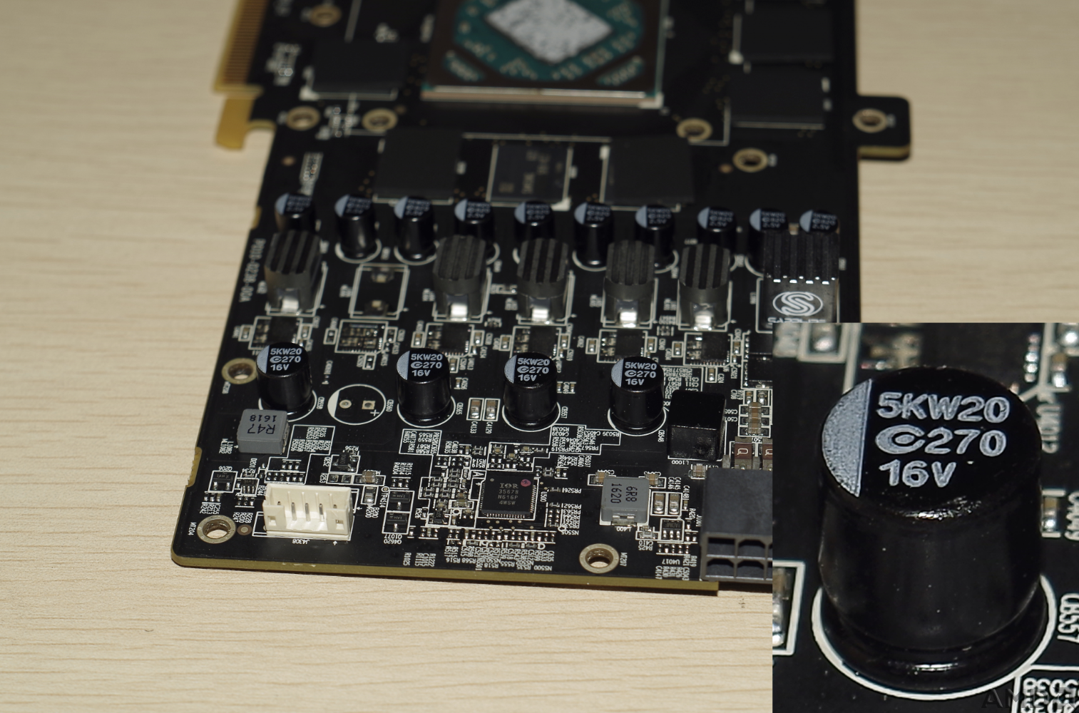

141.png QQ截图20160809152754.png 电容为台湾钰邦产16K全固态黑金台系电容,第四代黑钻电感,5相供电,图的旁边嫩了个放大的小图,看不清字的看旁边看旁边看旁边
显存为三星GDDR5显存,放大图具体见图右下角

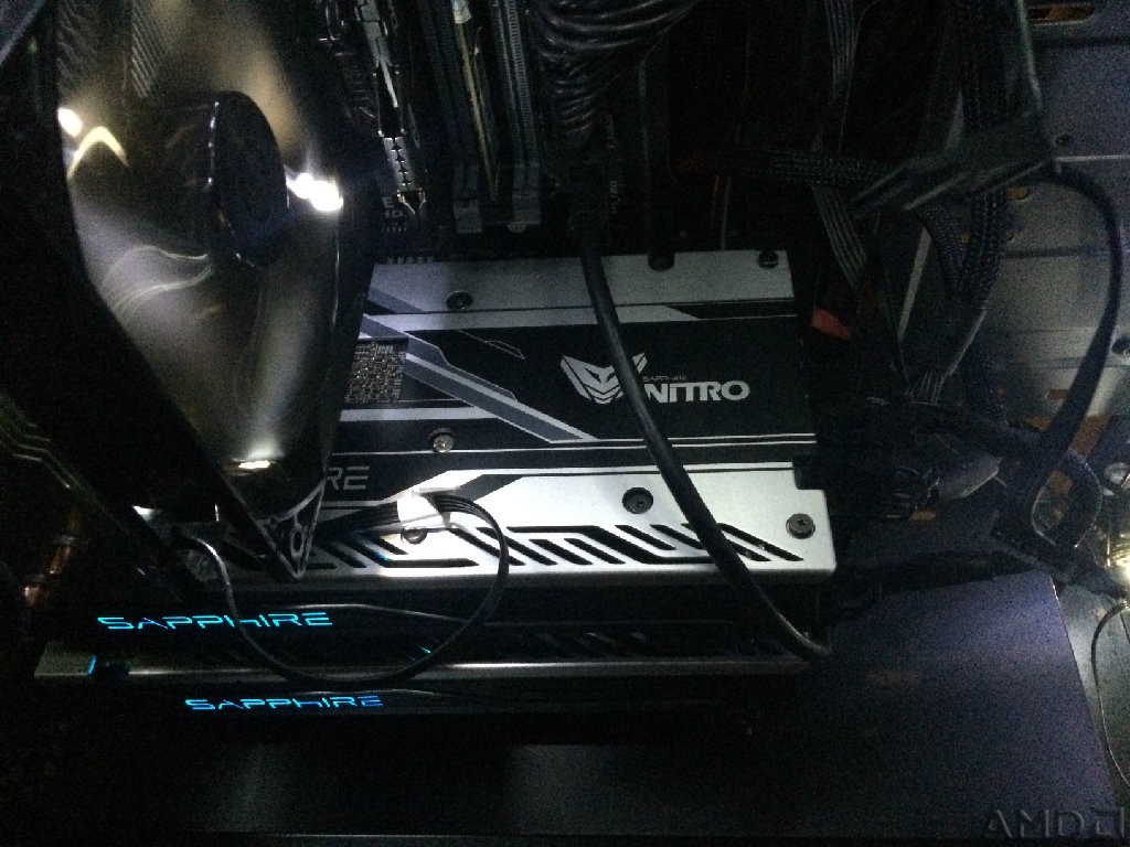

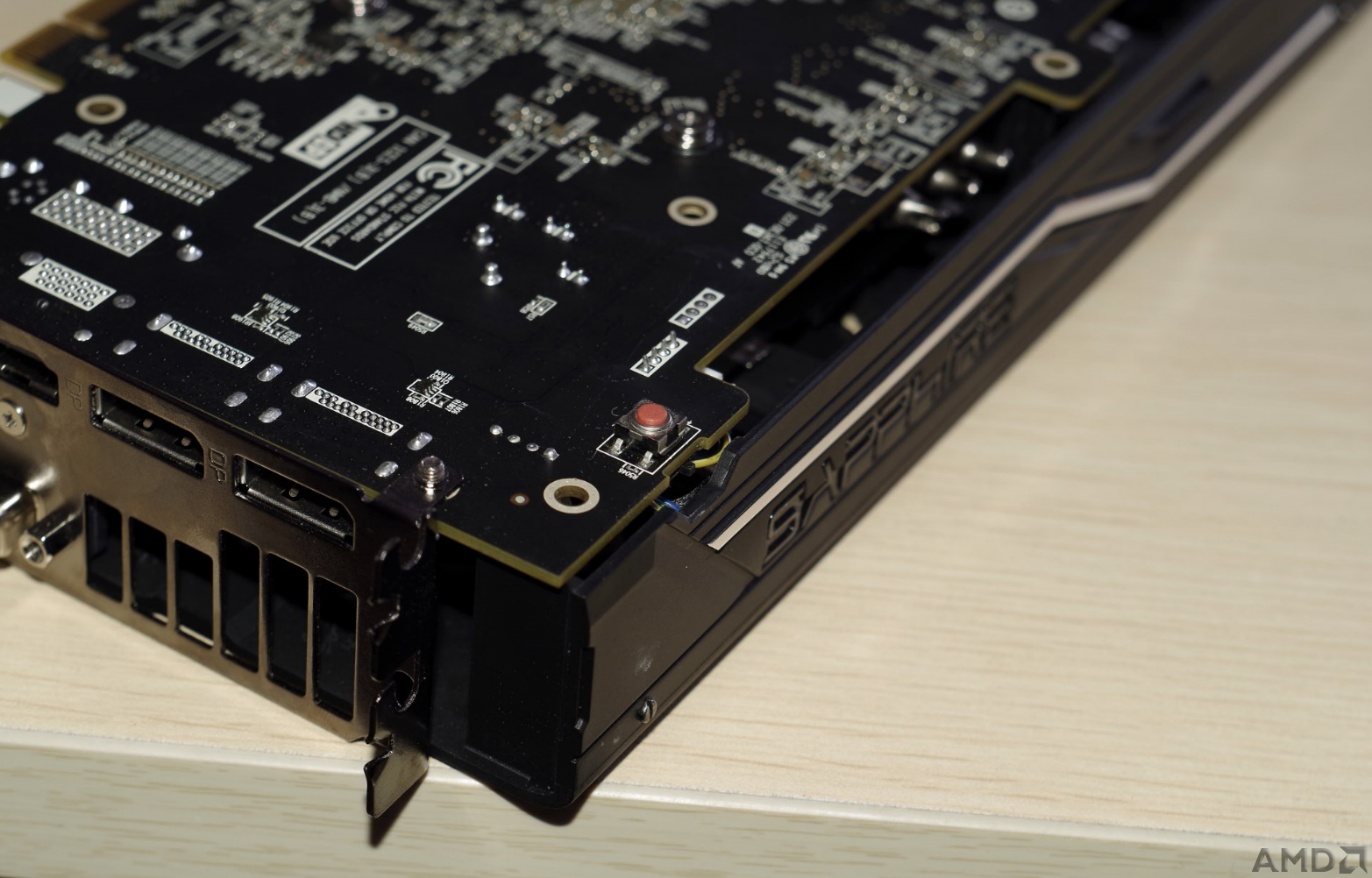

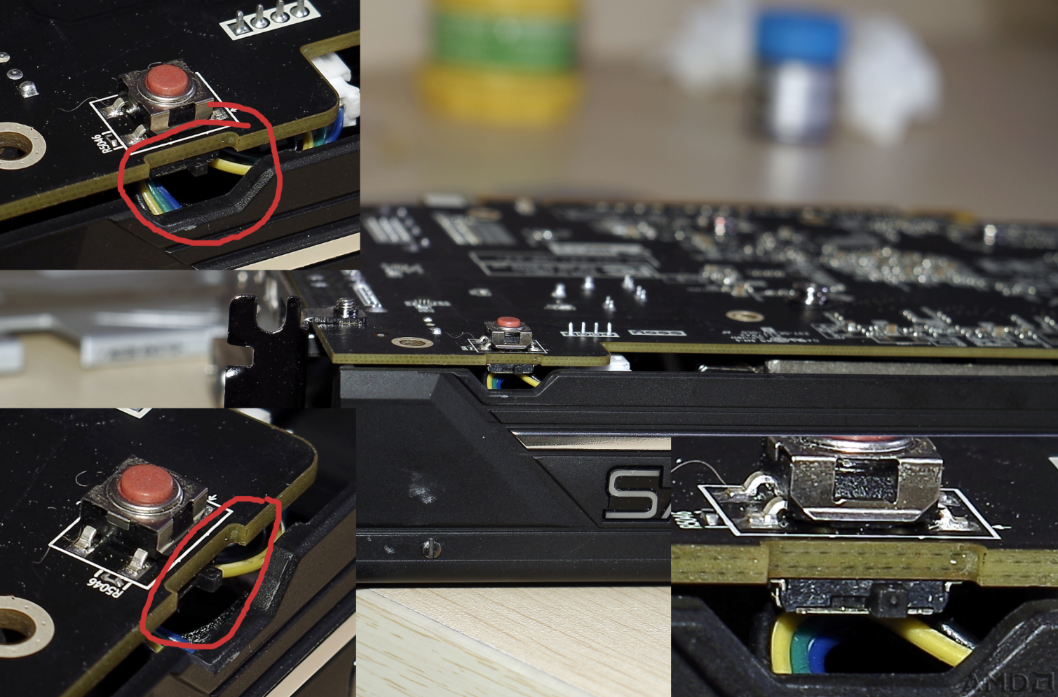

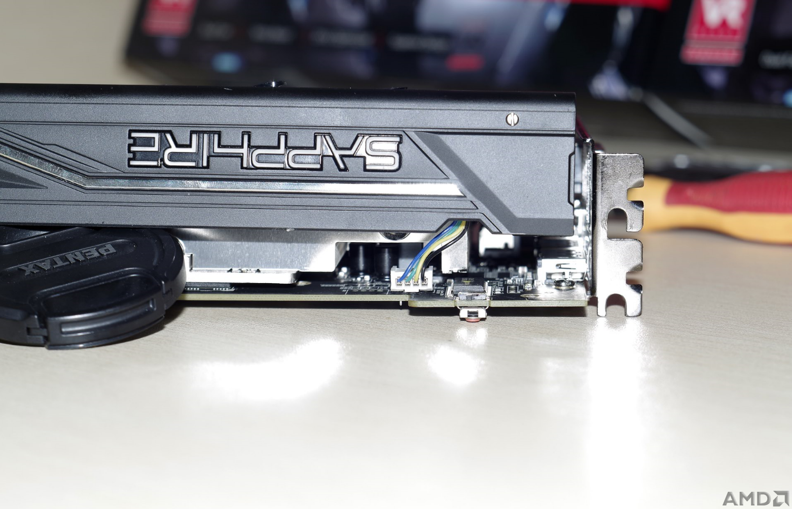

IMG_0582.JPG QQ截图20160809152113.png 接下来瞅瞅这个颜值爆表的信仰灯吧,信仰灯供电线为4pin,风扇供电线为5Pin
QQ截图20160809152518.png QQ截图20160809152502.png 红色的小按钮进行模式切换。
有1.默认的蓝色 2.七彩变光跑马灯 3.实时温度指示模式 4.风扇转速控制模式 5.上文说到的蓝宝石TRI-XX3.0超频软件调节模式 6.关闭模式 一共6种模式

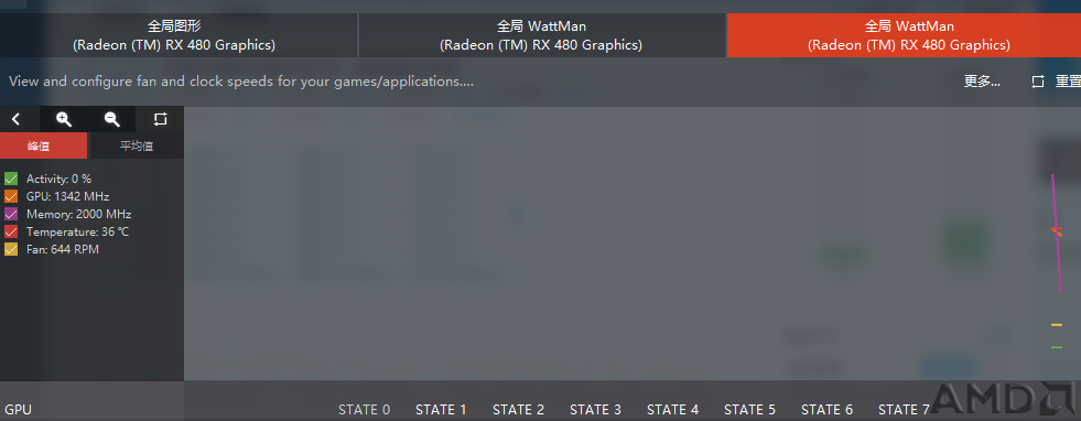

QQ截图20160809152828.png 注意,信仰灯下面是一件开核的开关,为左右拨动的样式,在静音模式(1266)和高性能的游戏模式(1342)之间切换,默认状态下是游戏模式

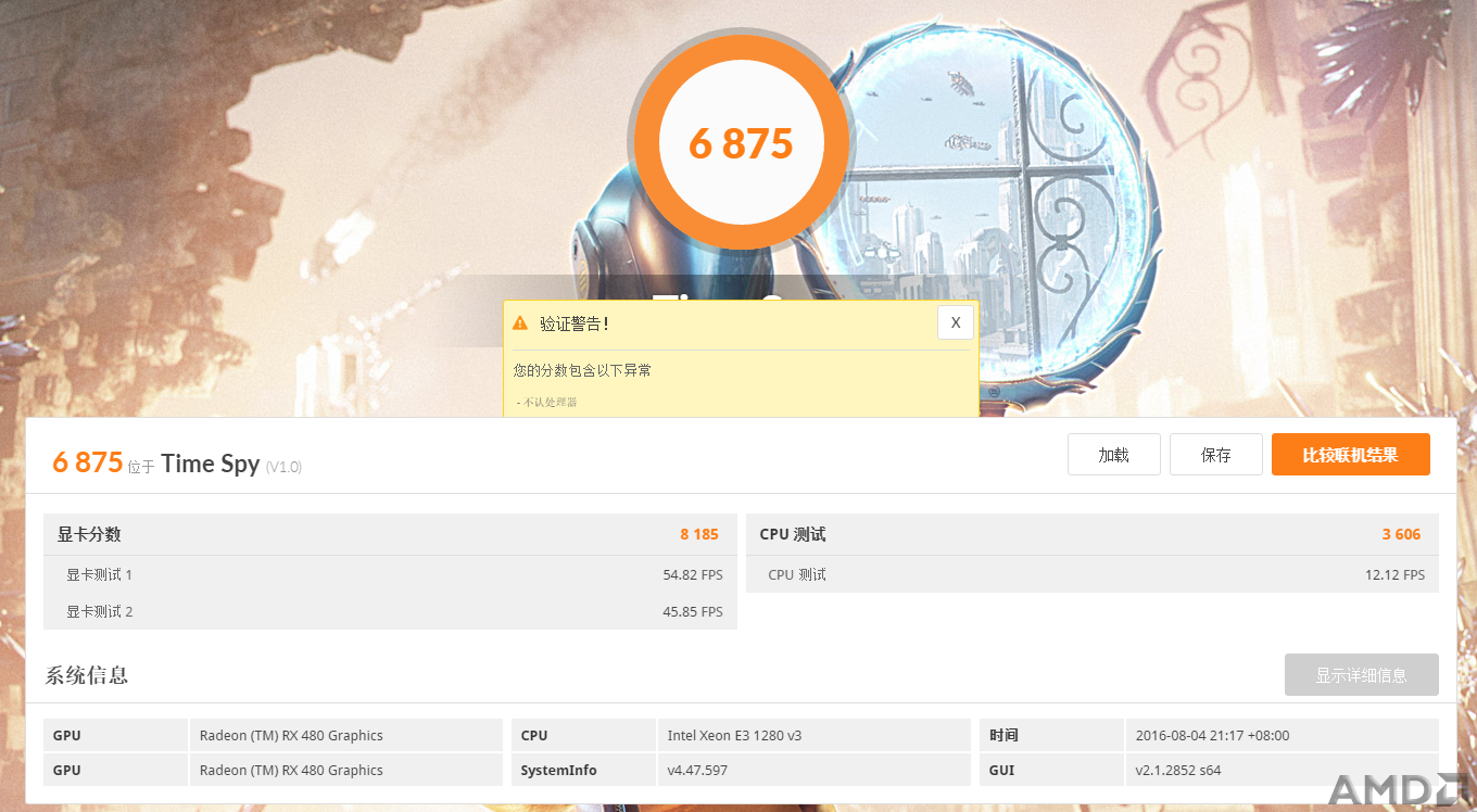

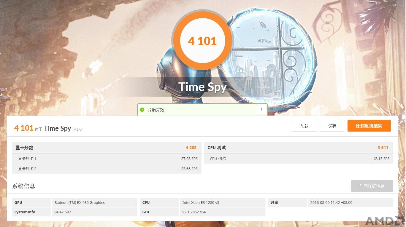

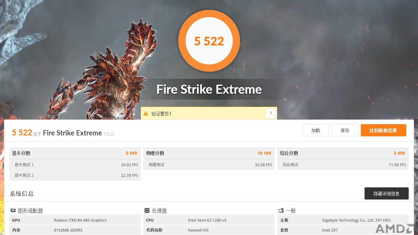

跑分测试软件为3dmark,帧数测试软件为fraps,跑分测了单卡FS FSE TP和双卡交火FSE FSU TP 和娱乐大师-。-

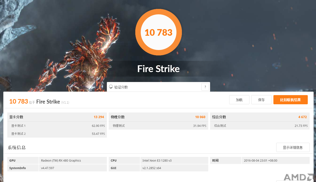

单卡FS.png 单卡FS跑分为13294 单卡FSE.png 单卡FSE跑分为5949 单卡time spy.jpg 单卡time spy跑分为4202

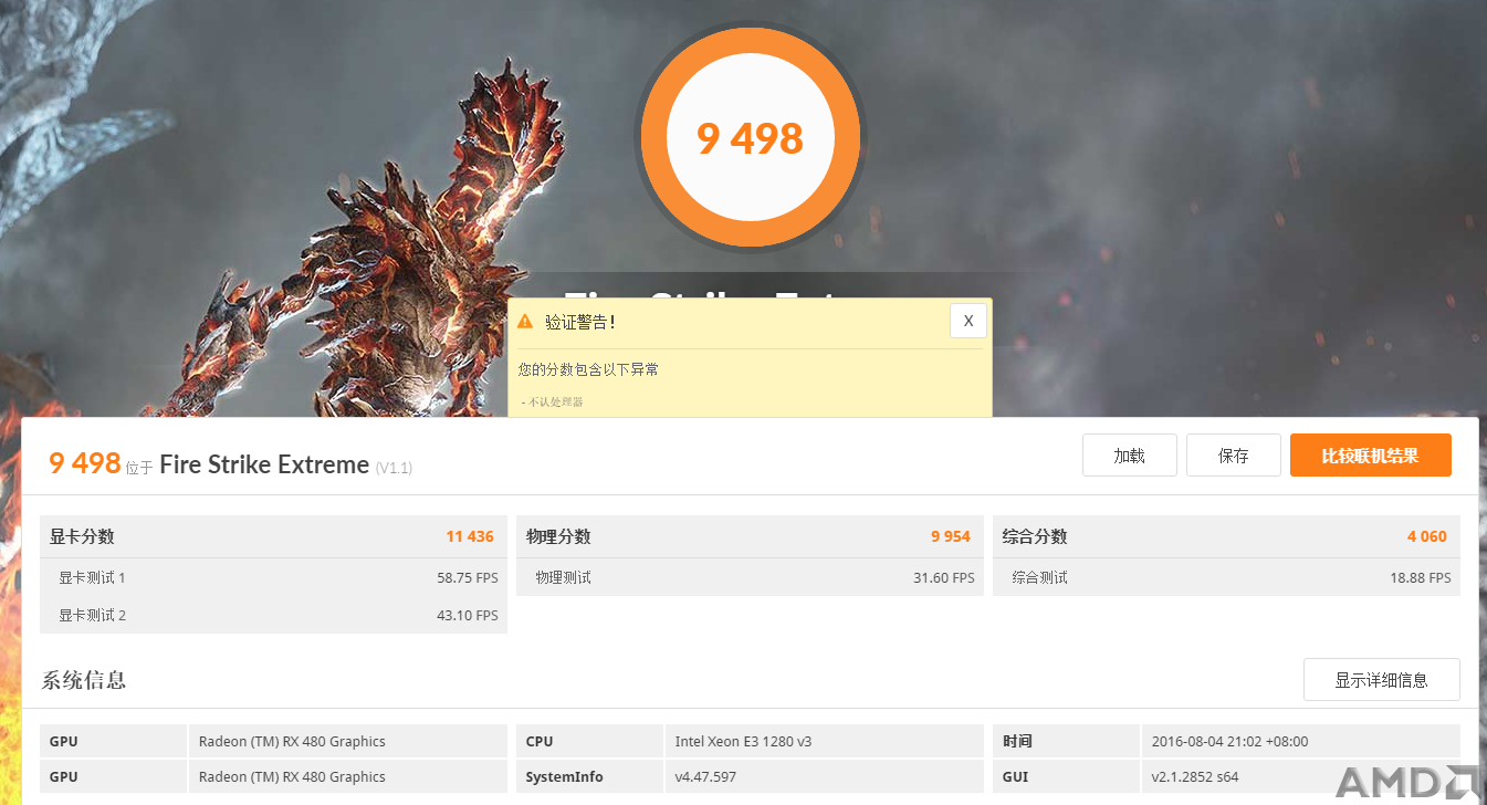

FSE双卡.png 交火后FSE跑分为11436 FSU双卡.png 交火后FSU跑分为5550 DX12.png 交火tp跑分为8185

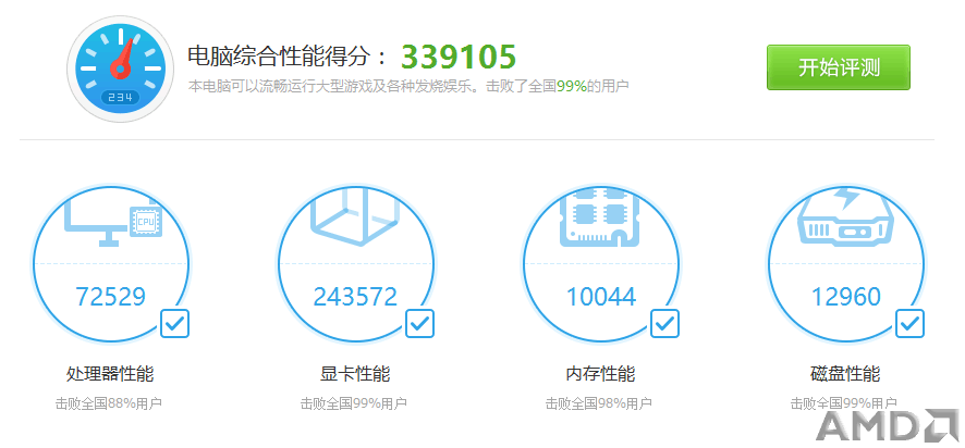

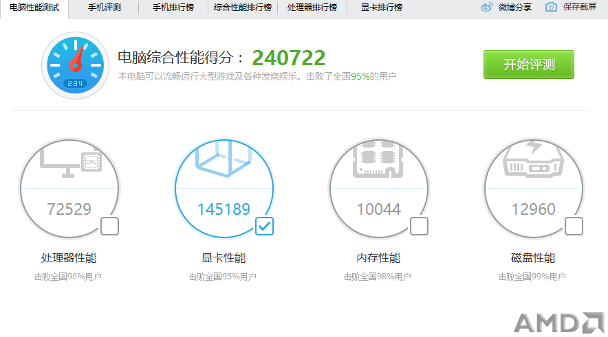

单卡娱乐大师.png 单卡娱乐大师14W5 鲁大师.png 双卡娱乐大师24W3

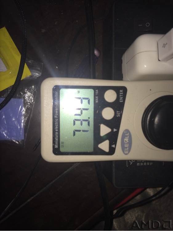

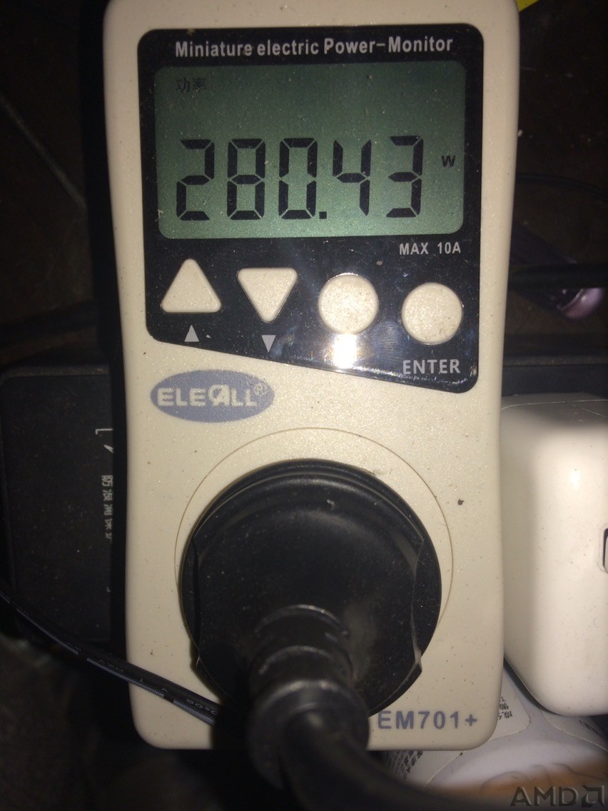

温度双卡待机.jpg 待机时单双卡都差不多为70W上下 IMG_0589.JPG 单卡整机跑3darmk时功耗约为280w上下   IMG_0579.JPG 双卡满载跑分时整机功耗为515w左右

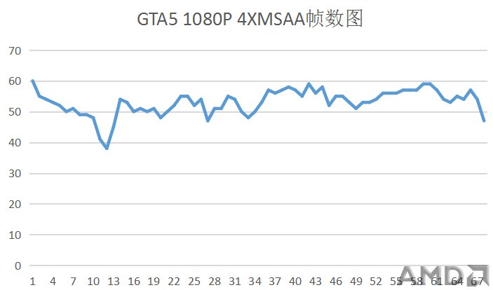

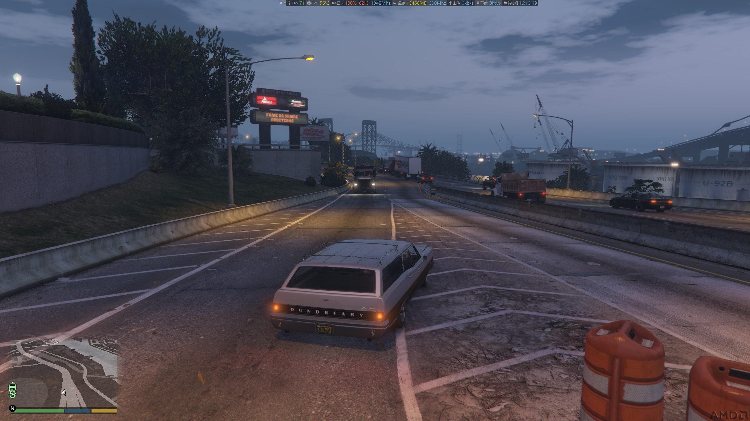

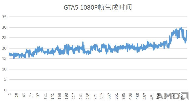

帧数图.png 帧生成时间.png GTA5 1080P 4XMSAA,其他特效最高,平均帧数为53.03.平均帧生成时间为20.3(图中只选取了部分制成表图)整个游戏体验十分流畅,基本感受不到什么卡顿感。

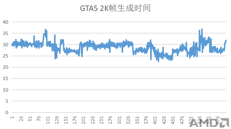

2K帧数图.png 2K帧生成.png 当吧分辨率提高到2560x1440后,平均帧数为35.19.平均帧生成时间为28.68,2K下在草地和人群时会有明显帧数下降,整体上来说还是比较流畅的,游戏中整机平均功耗为285w上下,显卡温度平均73左右

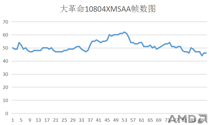

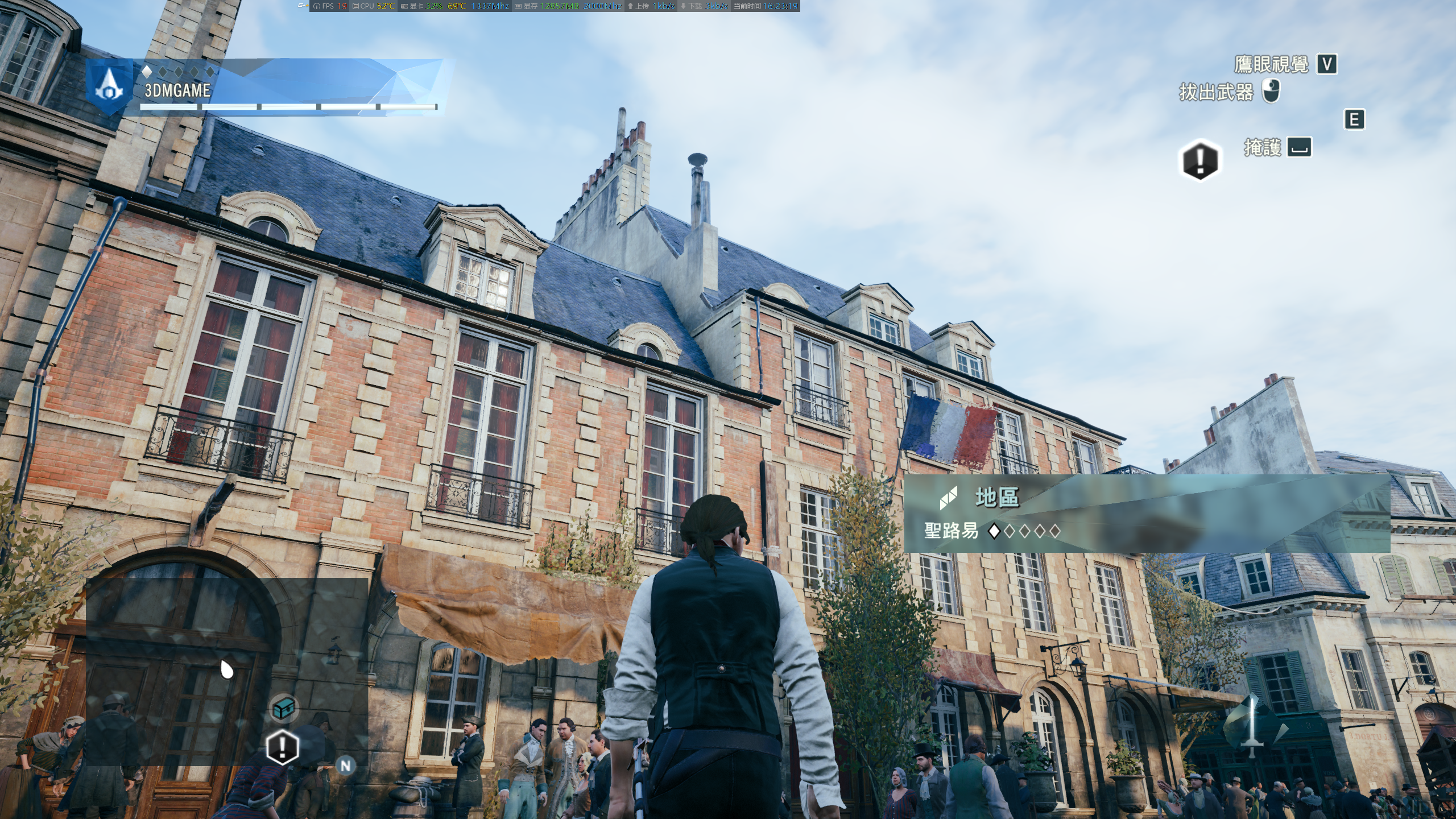

帧数图.png 帧生成.png 刺客信条5大BUG的情况如下.同样抗狗牙4XMSAA,其他特效最高,平均帧数为51.23,平均帧生成时间为20.33.大革命的游戏体验比GTA就感觉差远了,虽然帧数不错,但是游戏本身人物动作感觉各种僵硬,有时候还会出现路人卡树里的情况,,,不愧是大BUG 5,醉了

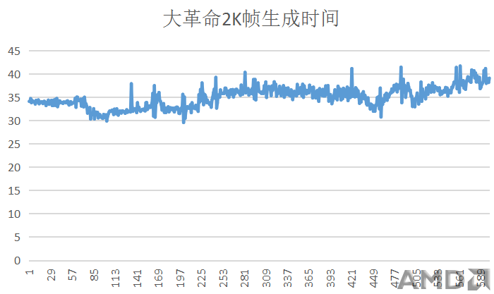

刺客信条2K帧数图.png 2K帧生成时间.png 在2560X1440分辨率下,平均帧数为29.77,平均帧生成时间为34.95,别看帧数平均30左右,实际玩起来体验并不爽,帧生成不稳占了一部分因素,而且好多场景都是走到面前才加载出来,也不造在哪能改,坑爹的鱼币,游戏时整机功耗约为300上下,显卡温度平均为76

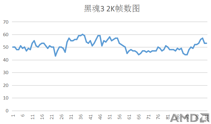

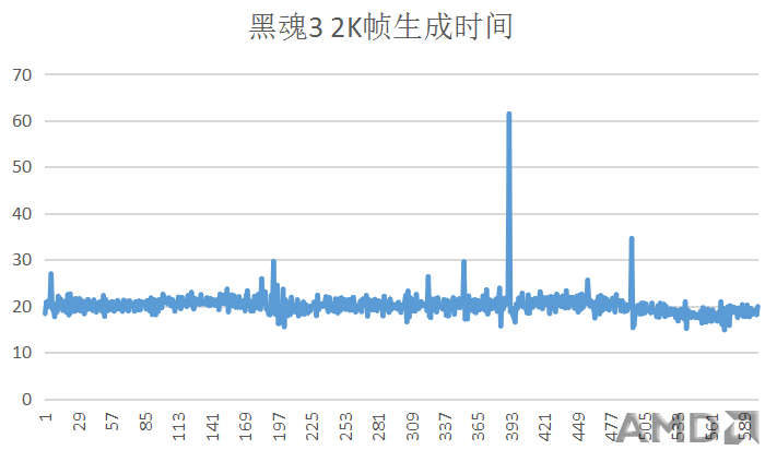

黑魂3.png 帧生成.png 黑魂3 2K.png 黑魂3由于锁60,1080P下全程60帧,帧生成时间稳定20就不放图了,2560X1440下平均帧数为50.88,平均帧生成为20.08,黑魂3讲真玩起来对比大革命不知道爽到哪儿去了,简直就是德芙的如丝般顺滑,非常流畅,JJ FLY!!!整机功耗275w上下,显卡平均温度为76

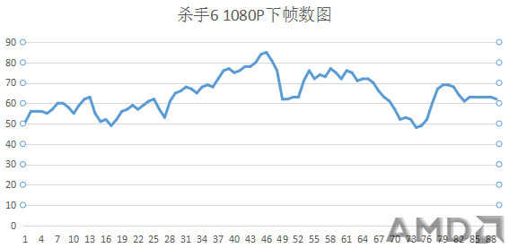

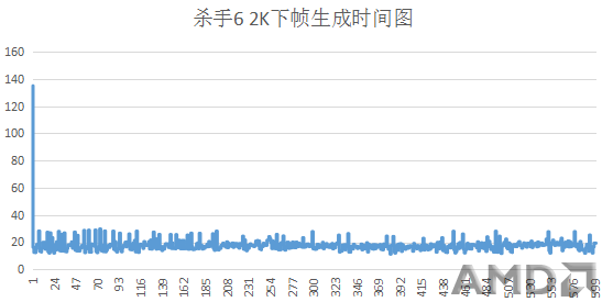

光头6.png hitman-05-19-46-01.png 帧数图.png 帧生成.png 1080P下特效最高,平均帧数为72.44,平均帧生成时间为12.92,即使帧数波动比较大,但是游戏中几乎是感受不到的,非常非常非常非常的顺滑。。。目测是整体帧数水平上去了而且帧延迟特别低的缘故,杀手6不愧是A卡代表游戏,RX480超白金OC玩的真心是舒爽,就是尼玛怎么老是不出第四章,等死我了。。。PS:话说,我更新后杀手6老是read error咋回事。。。有人和我一样的情况吗
2K帧数图.png 2k.png 2560X1440分辨率下,平均帧数为63.97,平均帧生成为17.53,依旧是非常的流畅,整机功耗约300w上下,显卡平均76度

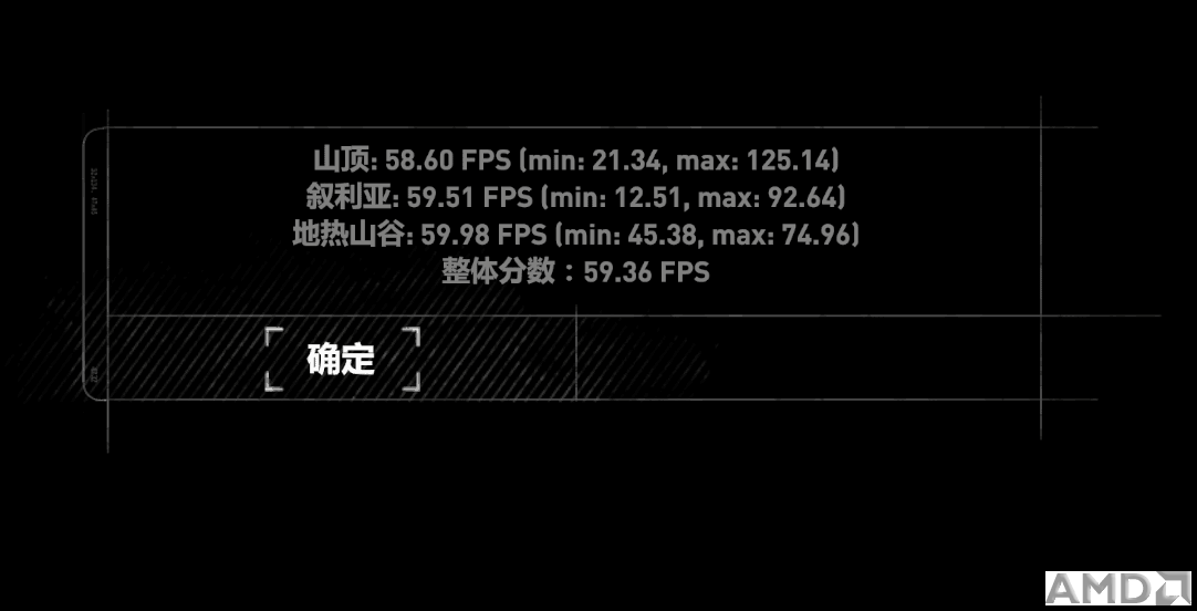

古墓.png 1.png 2K.png 古墓崛起,不知道咋回事,,由于fraps死活不能导出数据,,无奈只能用自带的测试跑了。。。画质全高,抗狗牙为FXAA
