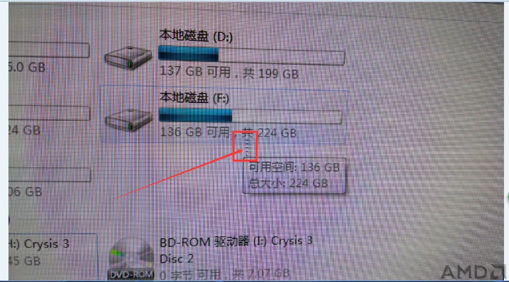

发表于 2016-8-28 13:05:52 | 显示全部楼层 |阅读模式
如图所示,已经成这样了,论坛里面好像有一个帖子说这个问题,但是貌似我运气不太好,只能重启解决而且重启后持续不了多久又会这样

goodcup
您好,请问您用的是什么显卡,请您尝试完全卸载驱动,重新安装。把您的配置和具体问题都详细描述一下。
以前还有人疯狂的移动鼠标就好了。。
还有人这么解决的:开始菜单右键--控制面板,右上角输入鼠标出现一大堆有关控制,选择如何更清晰的查看鼠标,选择系统默认,不要选默认大。
这个问题以前n卡353驱动也会有。
解决方法是卸载驱动重装,你也可以试试。

 楼主| 发表于 2016-8-28 21:05:10 | 显示全部楼层
CHNhi 发表于 2016-8-28 15:26
goodcup
您好,请问您用的是什么显卡,请您尝试完全卸载驱动,重新安装。把您的配置和具体问题都详细描 ...
按照前面某个反应此问题的帖子,关闭了驱动里面的电源效率选项,但是连续使用还是依然会出现此问题。
另外疯狂移动鼠标,没试过,但是试过去控制面板调鼠标的指针样式,无效。
配置
cpu:AMD FX8300
主板:GIGA 970A-D3P
内存:威刚 红色威龙 ddr3 1600  8G
显卡:讯景 RX470 黑狼版
硬盘:希捷1TB(多年前的硬盘,应该不重要吧),没有其他硬盘。

 楼主| 发表于 2016-8-28 21:08:03 | 显示全部楼层
刚才试了一下,调了一下显示鼠标指针轨迹,然后好了。不知道能坚持多久

发表于 2016-9-22 14:09:13 | 显示全部楼层
AMD更新Crimson Edition 16.9.2驱动,惯例的错误修复包括:
·RX 400系列显卡间歇出现的鼠标光标变形走样
发表于 2016-9-22 14:09:27 | 显示全部楼层
