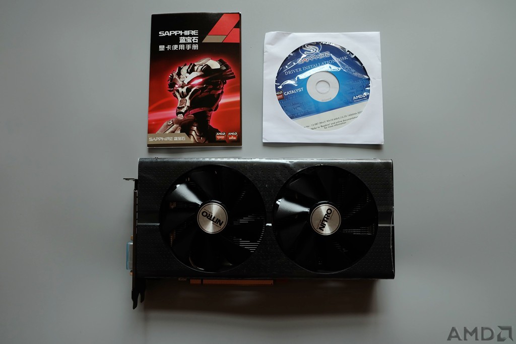

一、蓝宝石RX 480 8G 超白金 OC开箱
1、包装盒红黑配色为主,正面主图保持蓝宝石一贯的机甲风格,NITRO和超白金醒目:
2、背面产品信息和规格,显卡本体小照片、制造信息等:

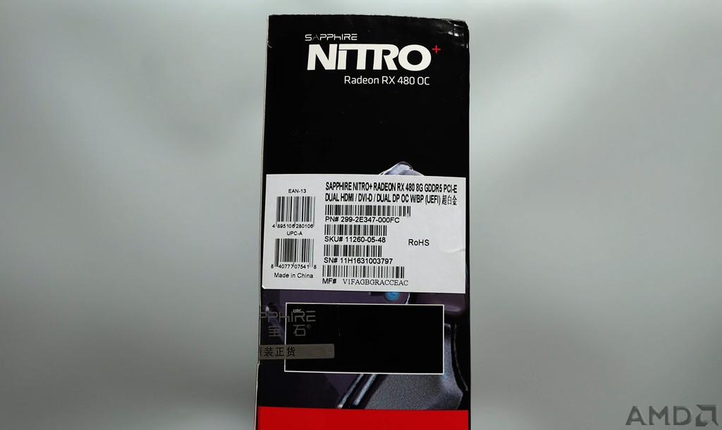

3、侧面条码信息详览:
4、侧面底部是技术规格信息:
5、包装正面特性部分很显眼的突出VR ready,当然同时还有DX12原生支持等
* AMD LiquidVR™ 技术,可提供丰富多彩的沉浸式虚拟现实 (VR) 体验,不仅具有超高的舒适性,而且可与业界领先的 VR 头戴式设备轻松兼容
6、蓝宝石的封口贴防二次封效果不强,揭开后并不会油墨脱落在纸盒上,所以很在意是否一手全新的买到可能需要仔细检查金手指是否有插过的痕迹:
7、内层纸盒包装,上有醒目针打编码:
8、显卡有很厚实可靠的内层塑泡包装:
9、全家福,翻遍包装发现啥附件也没...只有说明书和光盘:

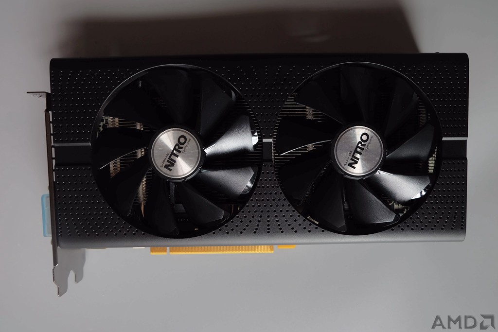

10、显卡本体正面,正面导流罩布有细密圆孔,不过是装饰性质,并没有通,因为导流罩如果N多透风孔会让风向紊乱影响散热,两个9.5CM9扇叶风扇醒目:

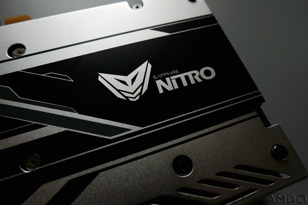

11、背面金属背板大面积金属银色基调搭配NITRO和机甲头标,很Cool,综合感觉是最好看的一款非公RX480背板:
12、NITRO和机甲头标特写:
13、主芯片位置背透设计,一方面直接看到PCB背板元件和工艺细节,一方面也能利用机箱散热气流,有更好的芯片散热效果:

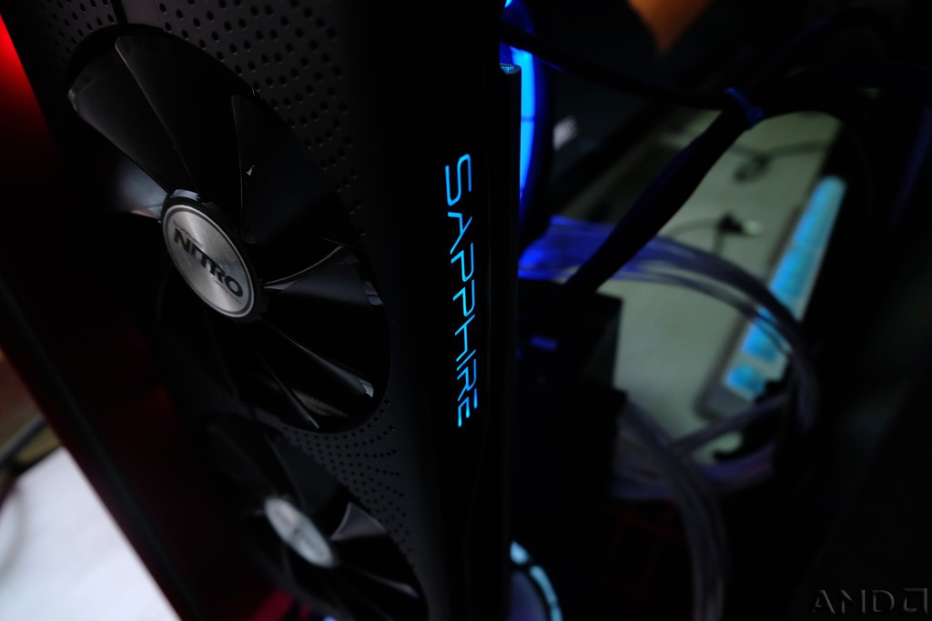

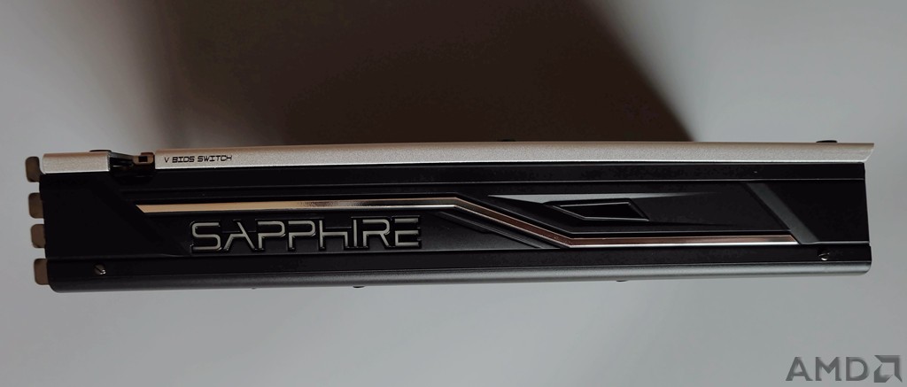

14、侧面顶部镶嵌蓝宝石RGB灯效的信仰标:
15、底部可见PCB局部和热管(拆机部分再看细节):

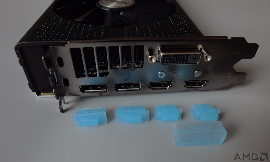

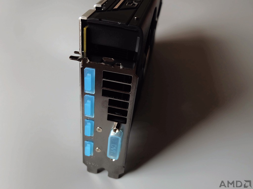

16、接口方向,RX480非公大多采用2HDMI来完美保障VR显示,另外提供双DP为1.4 HDR版本和一个DVI-D,一共5个接口非常齐全
17、另外要注意的是RX470/480终于加入HDMI2.0支持,支持4K 60Hz,而且支持双视频流输出:

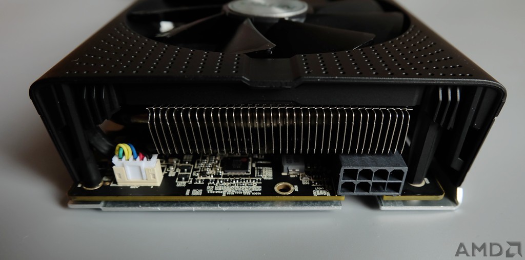

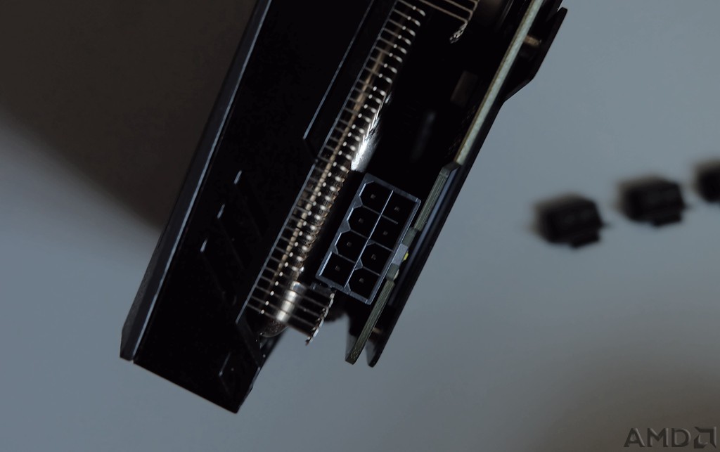

18、尾部8PIN插口和PCI-E一起提供理论最大225W供电,这是非公版RX480一个普遍特色,散热鳍片不算密也也是一般9CM左右风扇显卡大多采用的,避免中低转速不容易吹透:

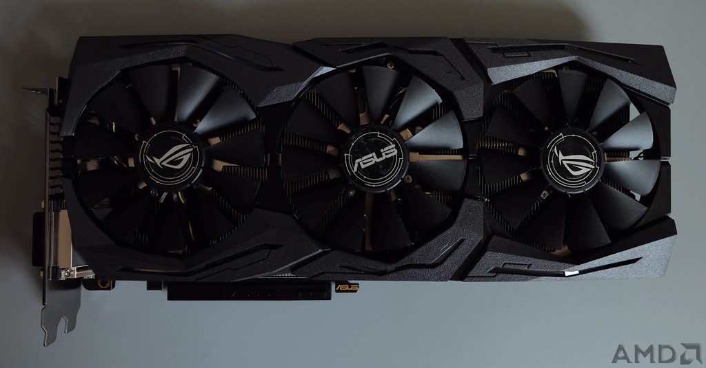

二、华硕ROG STRIX RX480 8G开箱

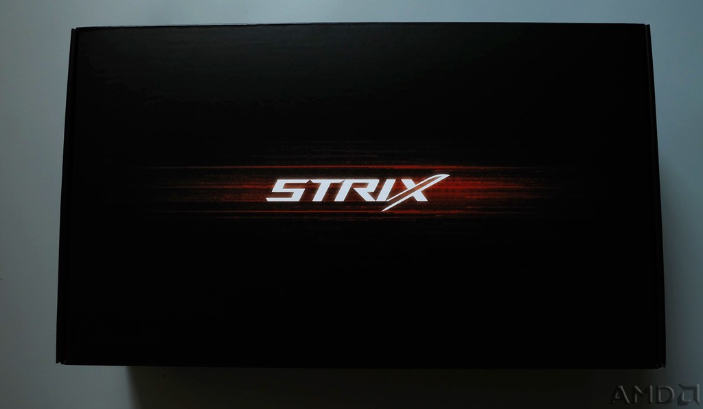

1、包装很大,好久没用过30CM的显卡了.... STRIX炫酷灯效在包装正面就很显眼:
2、包装盒背面标明一些特色后面解析,ASUS猛禽系列提供3年质保好评:
3、两者突出特性不同,虽然VR和DX12两者都有,但是华硕更突出AMD显卡的Freesync特性和RX480采用的14nm工艺:
4、AURA,猛禽系列灯效卡:
5、正面左上角,ROG信仰怎么能少呢?
6、侧面:
7、开箱,咦?还有一层包装:
8、这个纯黑内盒红白点缀,ROG配色STRIX:
9、正式开箱,咦,又有一个盒子?@@
10、原来只是薄的附件盒,不过这小盒子质感也不错,有浮雕印刷的ASUS,IN SEARCH OF INCREDIBLE,华硕近几年一个新口号,应该怎么翻译呢?“追寻无与伦比”?
11、附件盒的所有附件:

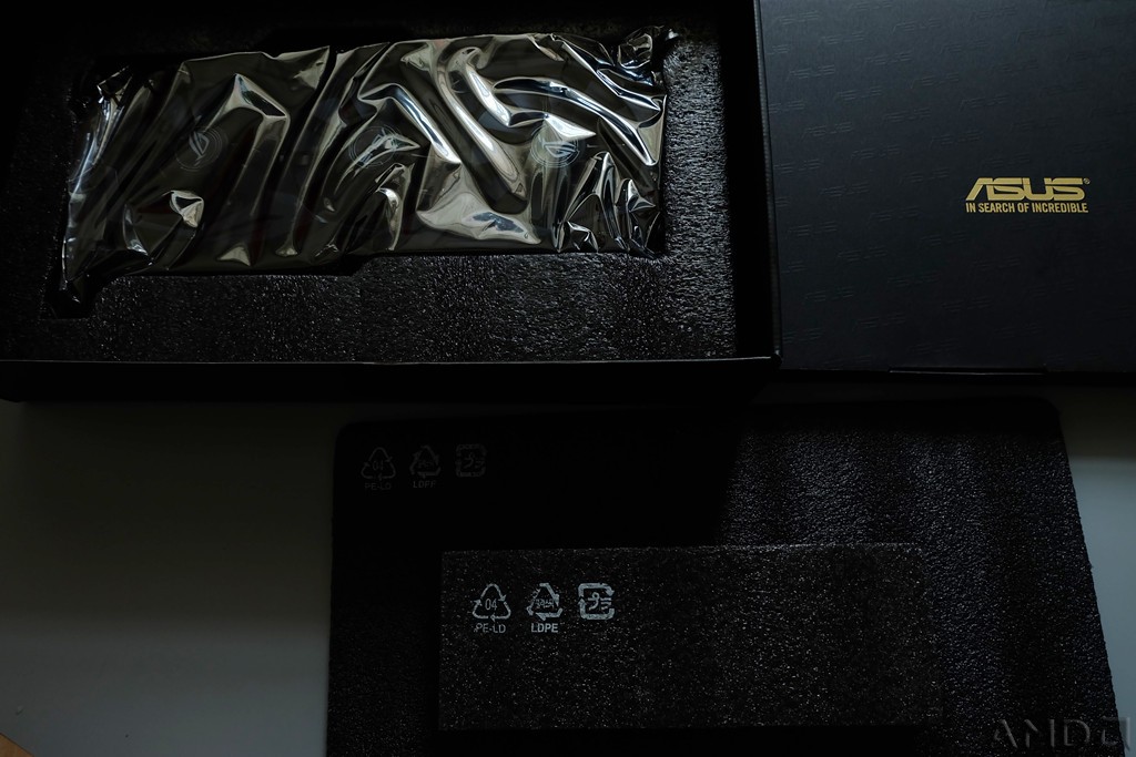

12、又一层泡沫保护,下面才是显卡:
13、本尊帅气出场,三9CM风扇,所以也就比蓝宝双风扇长了不少,当然可能有的机箱就装不下了,小箱子也会显得比较挤:

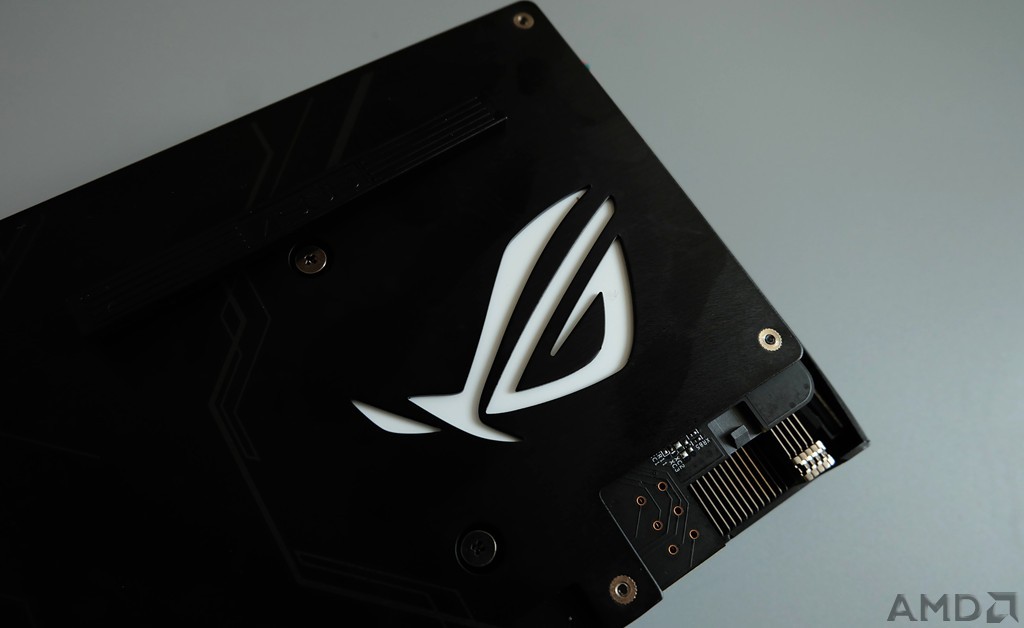

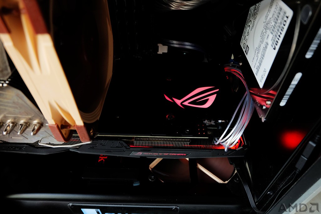

14、背面,大大的ROG邪恶之眼信仰灯:

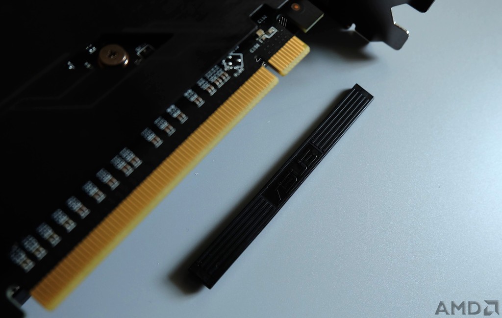

15、插槽特写:
16、邪恶之眼来一发特写:

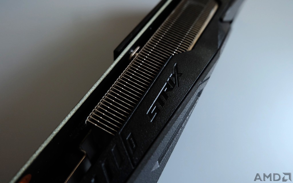

17、非公必须的强化背板,除了ASUS STRIX外还有些暗纹,不过个人觉得单论背板木有蓝宝石好看:
18、侧面:

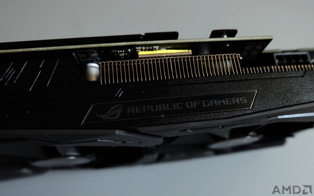

此处也有ROG信仰灯:
19、散热鳍片处特写:

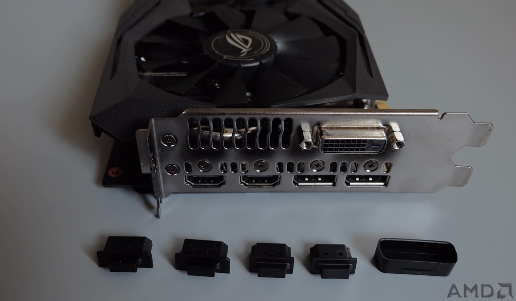

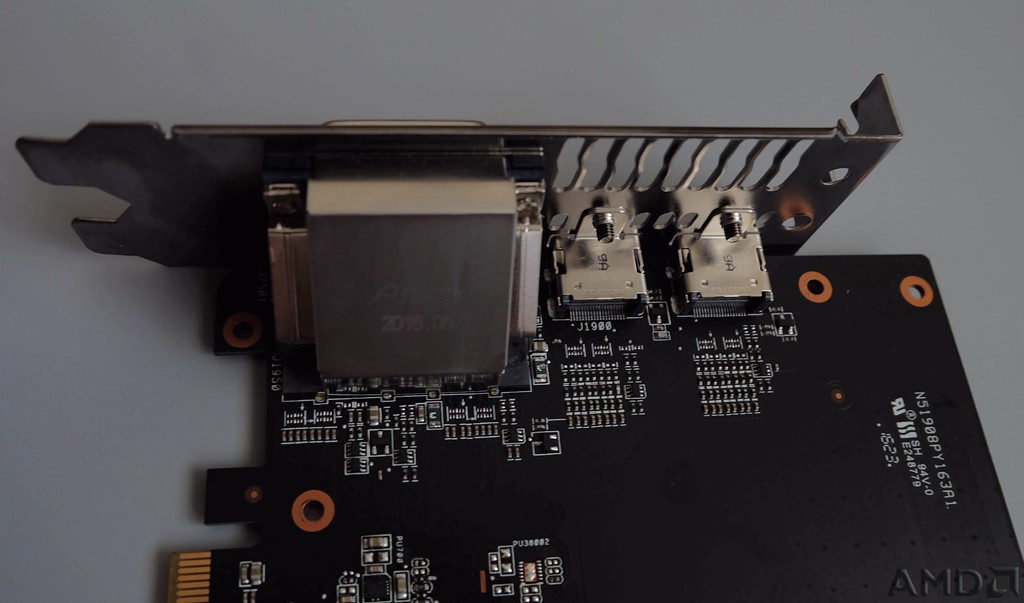

20、接口一览,双HDMI、双DP、一DVI,和蓝宝石配置一样:
21、也是非公版明显加强的供电,单8PIN已经能最大提供150W供电,加上PCI-E的75W对于RX480来说非常富裕,而公版的6PIN 75W+PCIE 75W其实有点不富裕了:

(一)蓝宝石 RX480超白金 8G

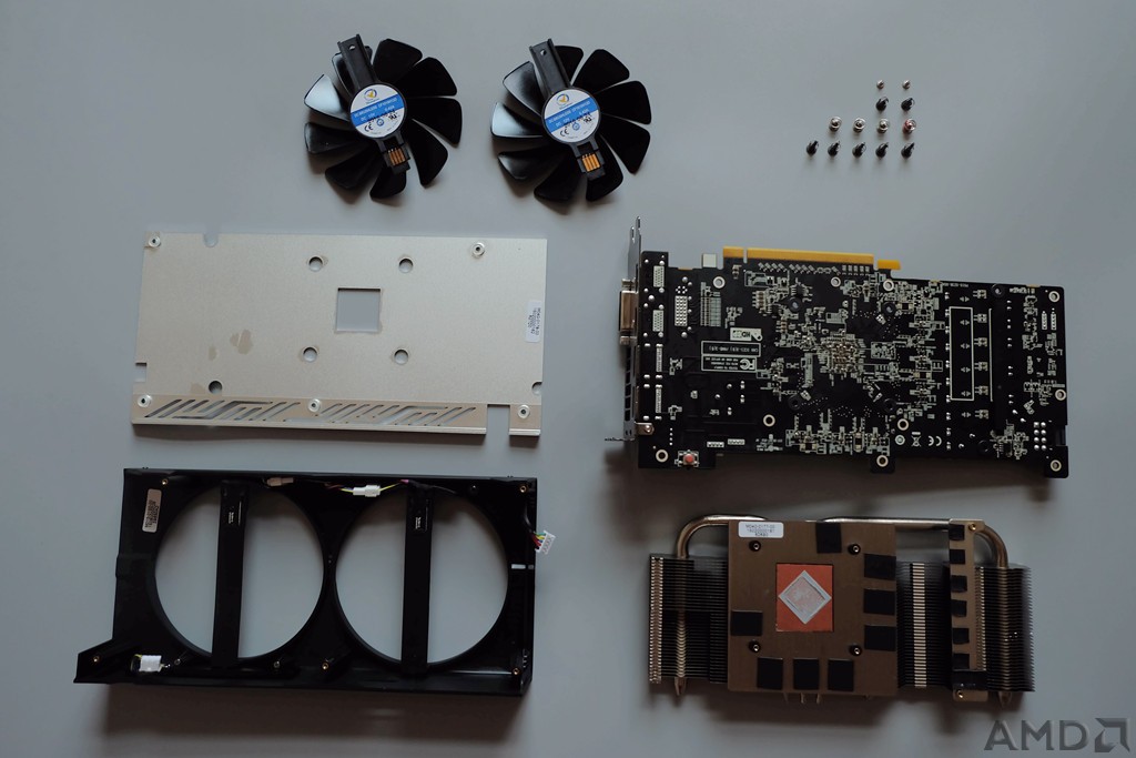

1、全家福,螺丝较少,风扇采用触点式供电,拆解非常顺畅简单:

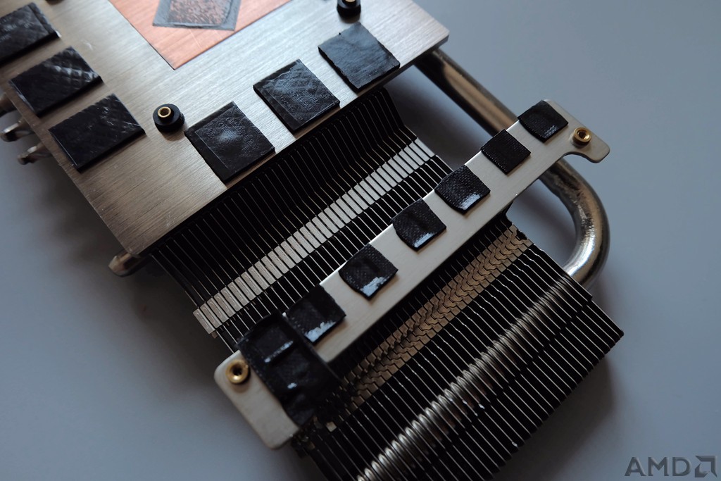

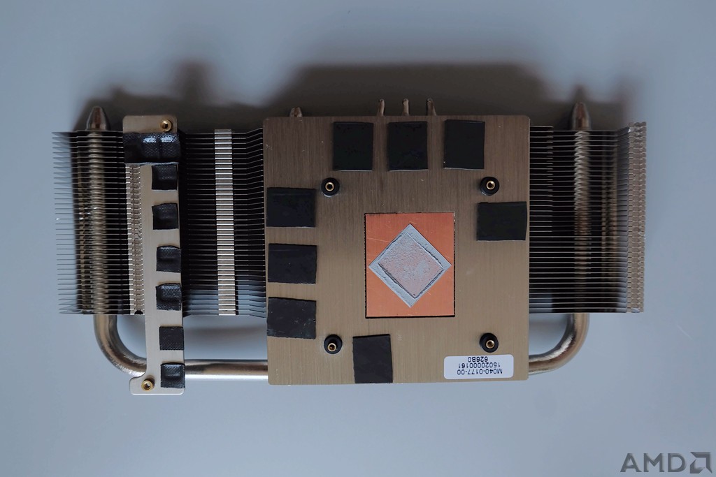

2、散热器背面,8颗显存和供电发热mos部分都有导热硅胶接触覆盖,帮助更好散热,GPU部分有塞铜工艺:
3、散热器正面可见3热管,2*10mm+1*8mm?

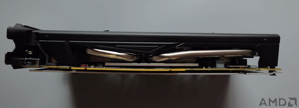

4、显存和供电部分散热胶贴、散热鳍片、10mm热管细节:

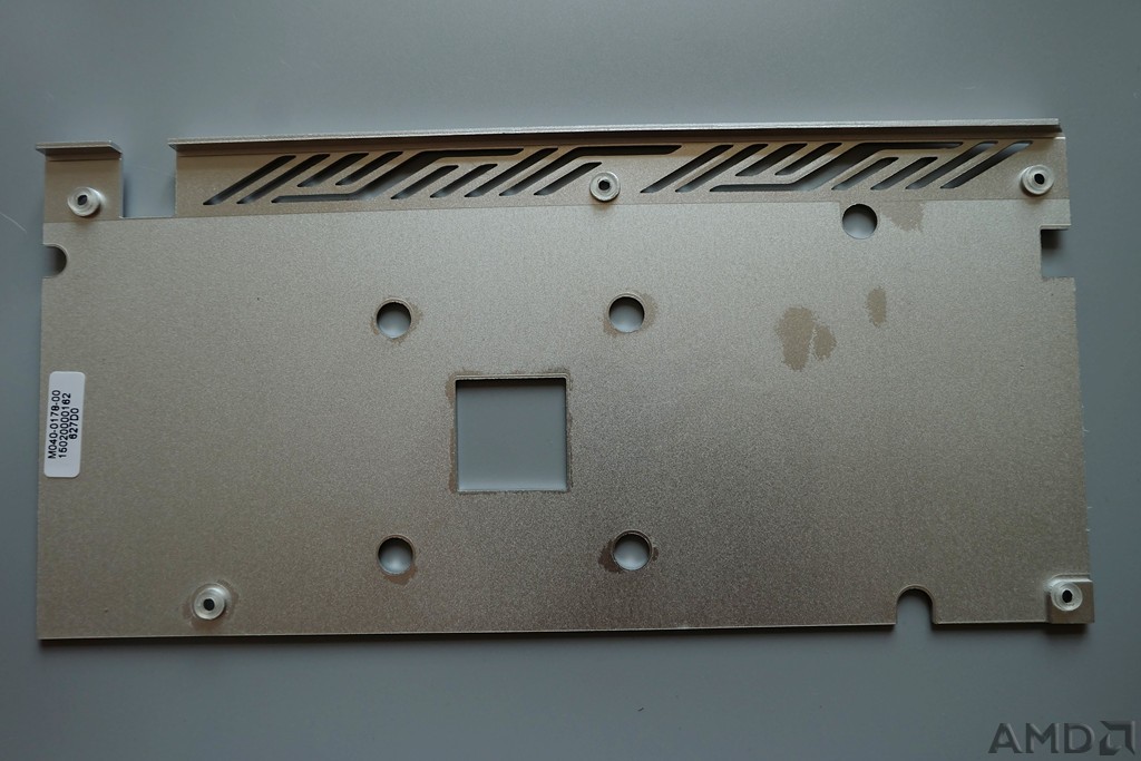

5、背板内侧:

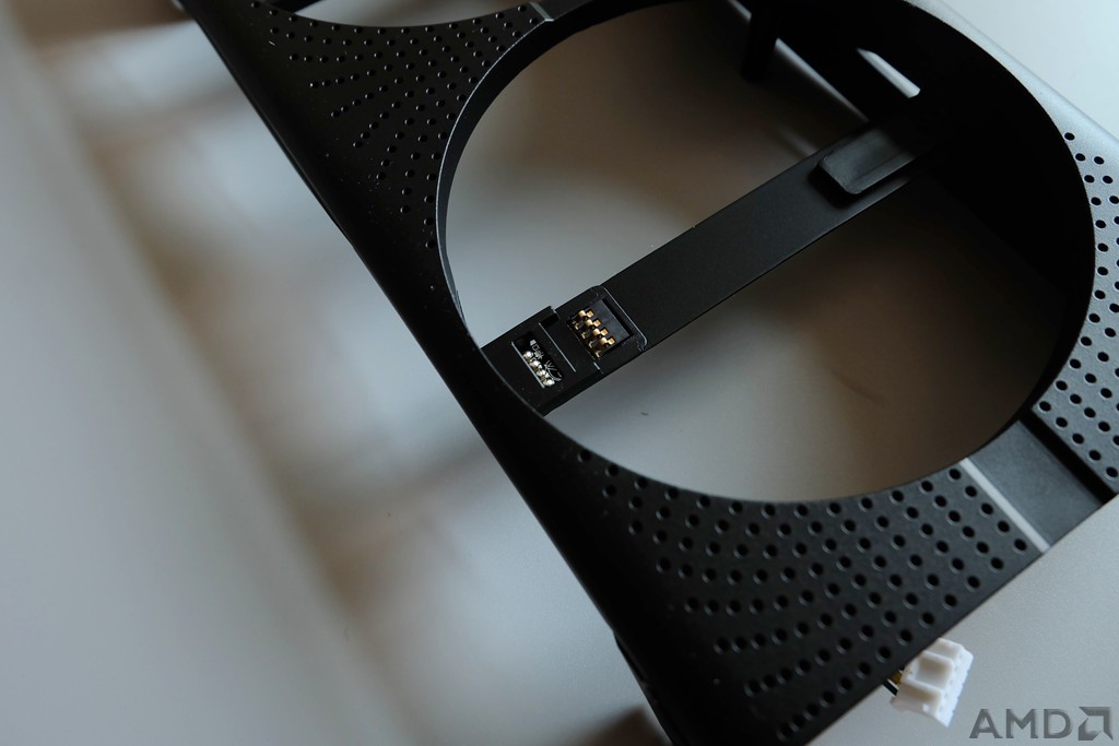

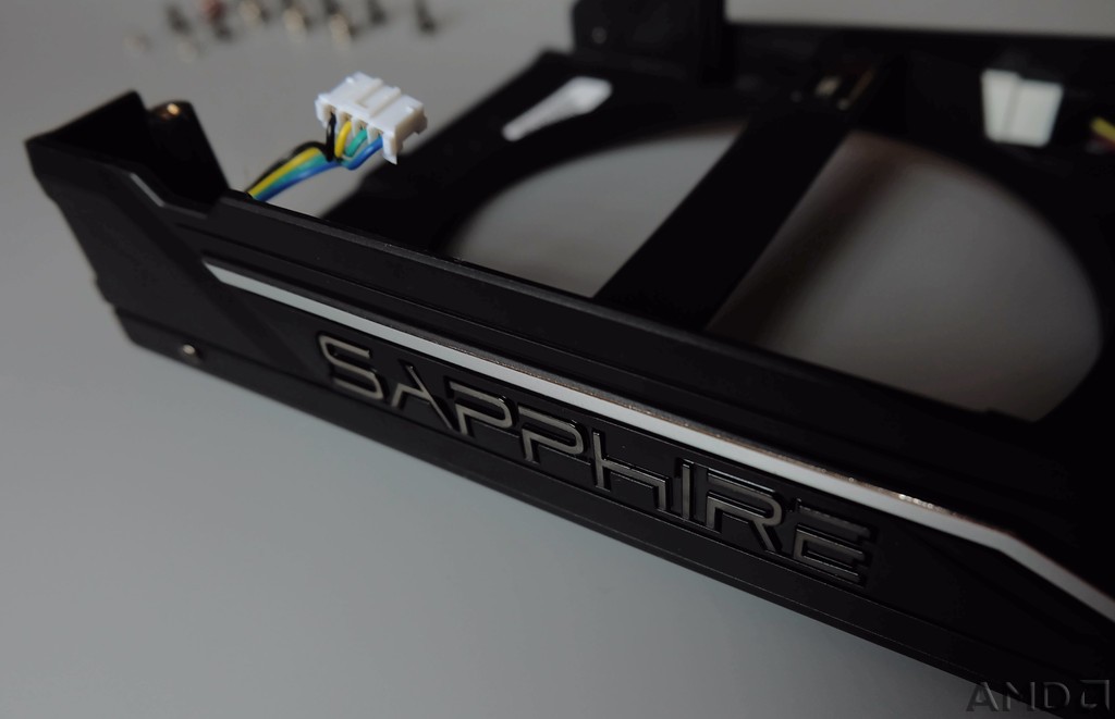

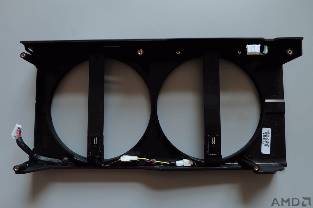

6、导流罩内侧:下面左侧是风扇6PIN插头、上面右侧是信仰灯取电插头:

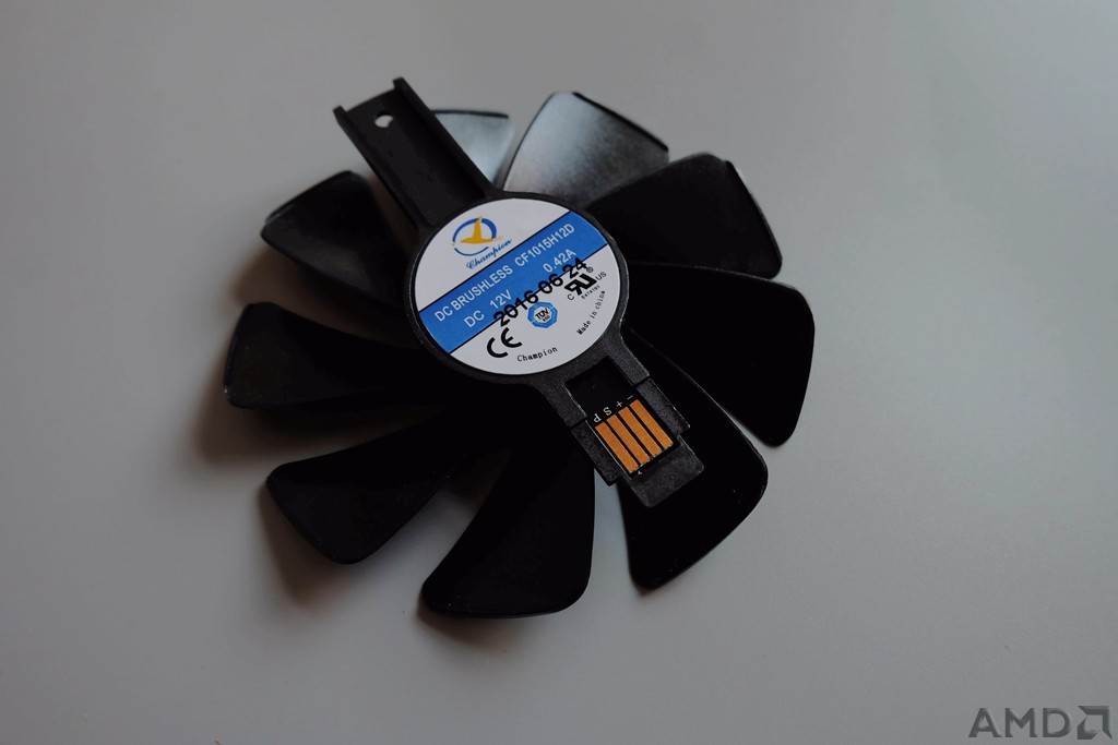

7、导流罩正面风扇固定架和触点式供电细节:
8、12V 0.42a,触电供电,单螺丝固定的风扇,让单独拆换风扇变得非常容易维护,大赞,比如除除灰啥的太轻松了:

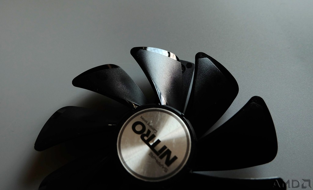

9、扇叶外沿有专用涂层,应该更有利于降低风噪:
10、PCB背面一览,右上红色按钮为信仰灯启停和切换灯效的开关,上部还有一个DIP开关为是否超频(默认为超频):

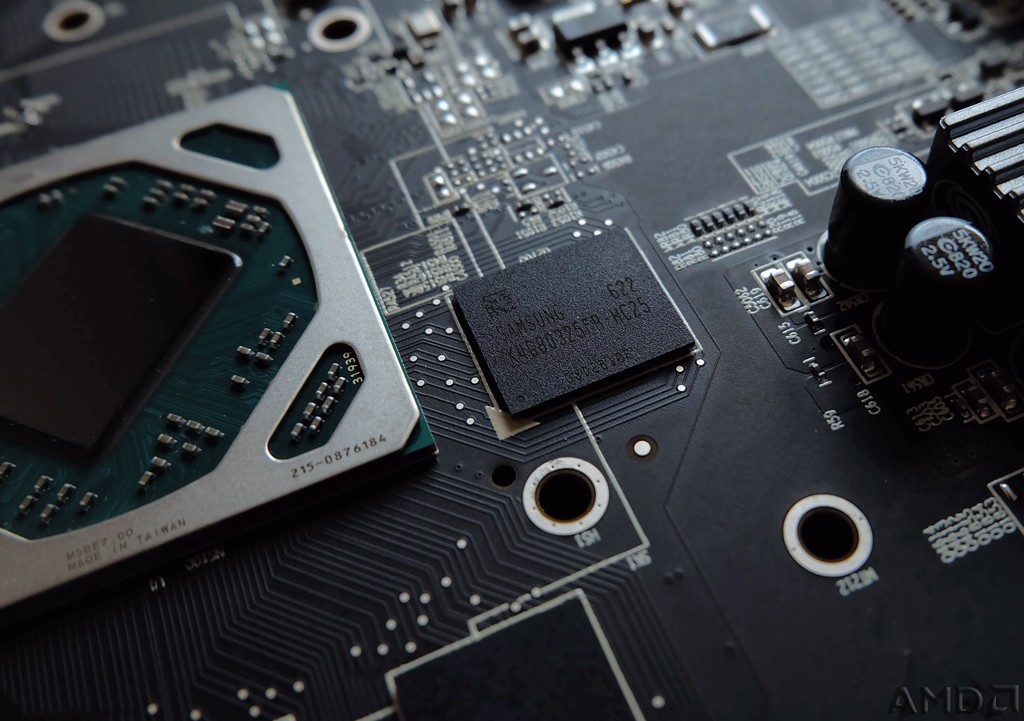

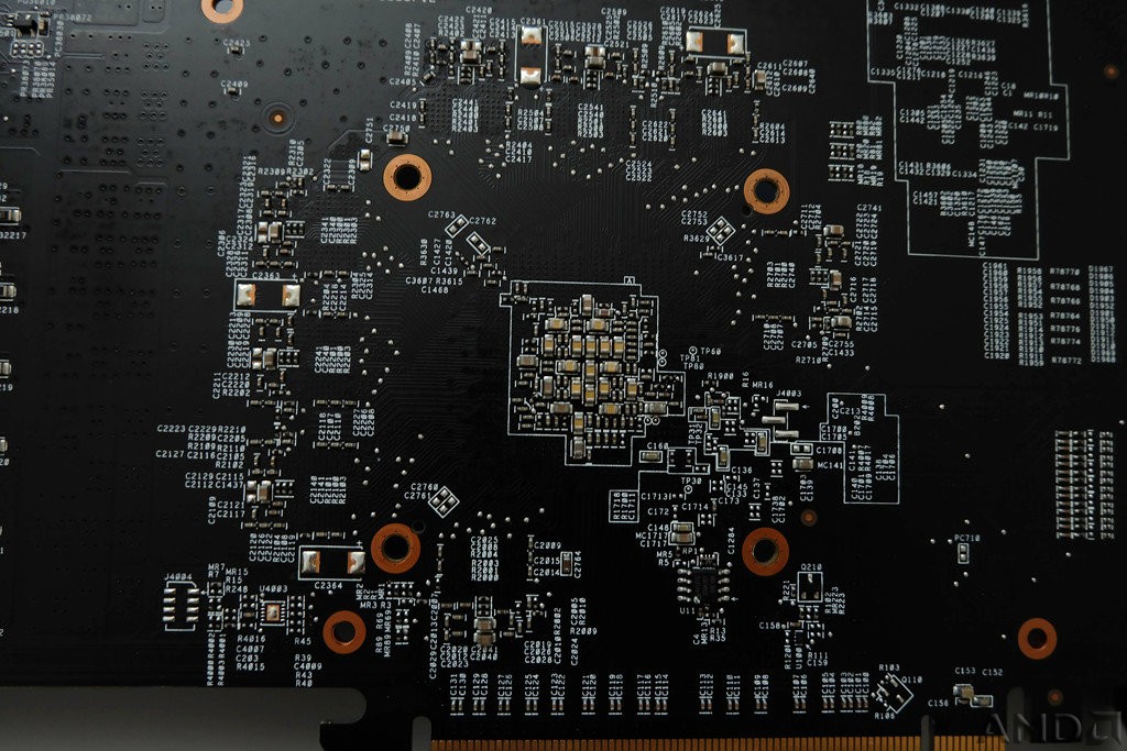

11、PCB正面一览:

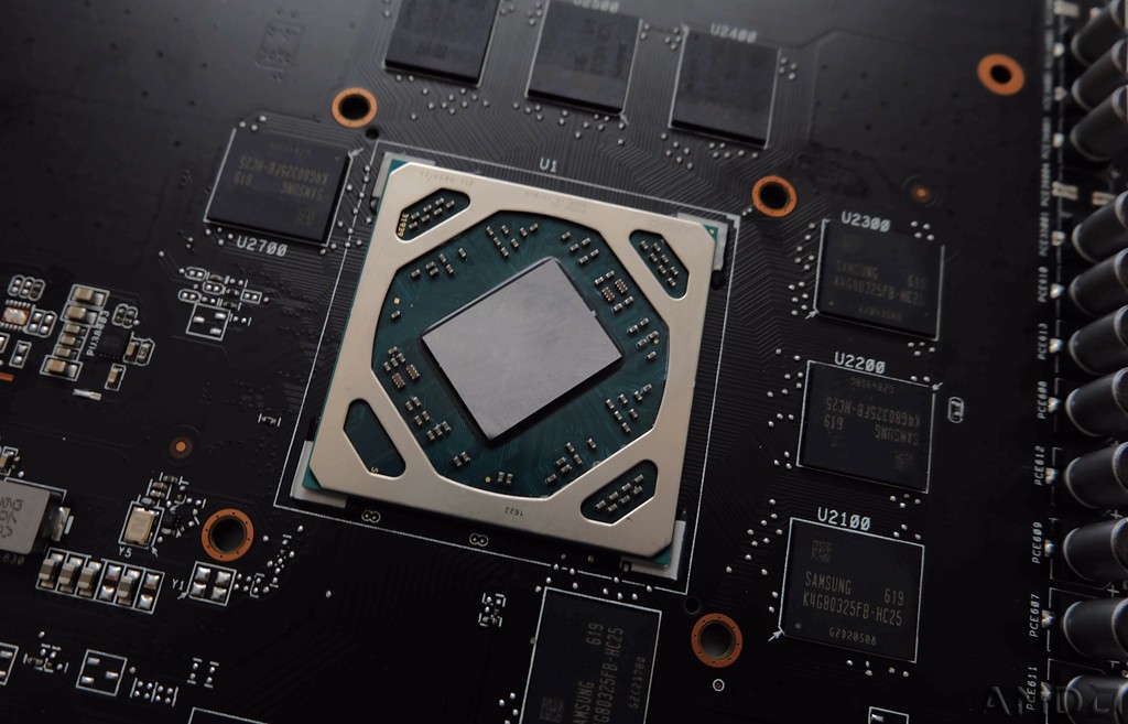

12、主芯片经过打磨没有规格型号字样了,这样能更好的和散热器接触散热:

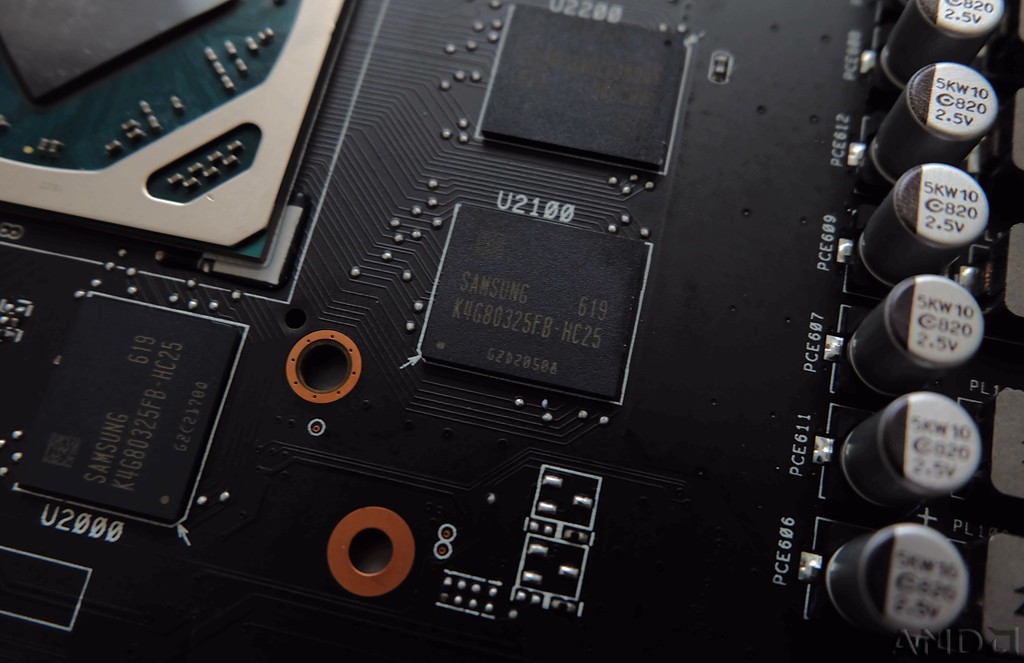

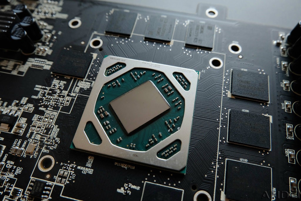

13、三星1G GDDR5显存颗粒共8颗,默认主频2000Mhz,等效8000Mhz:

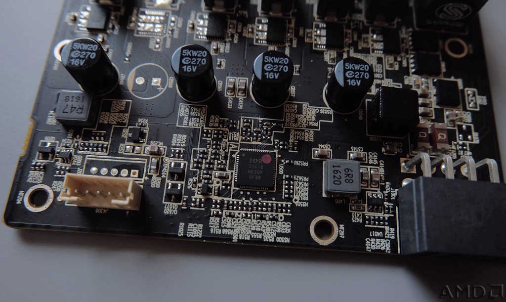

14、风扇供电和IOR 3567B PWM数字控制器:
15、信仰灯供电和控制部分:

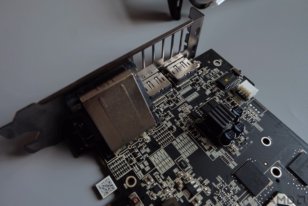

16、接口部分内侧,还是相当饱满:

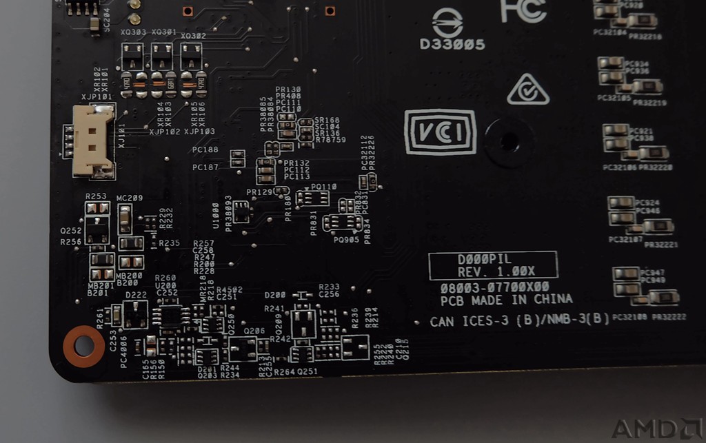

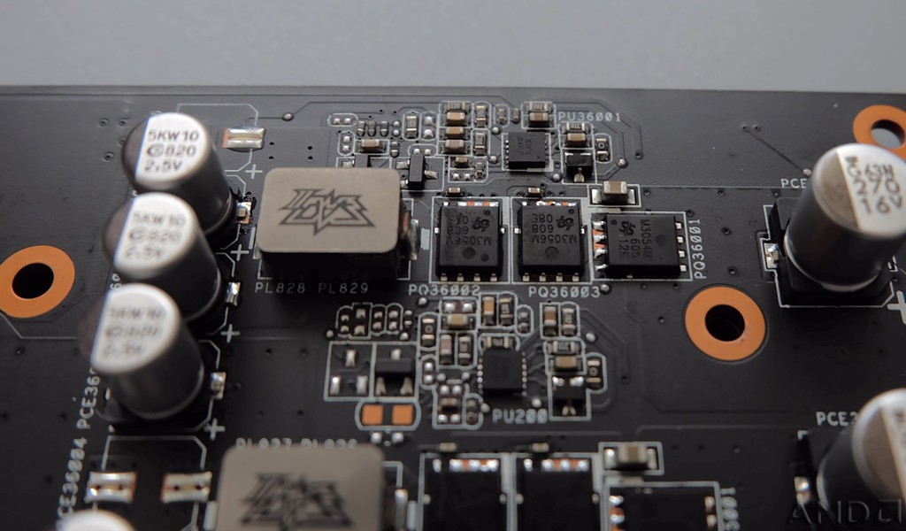

17、供电5+1,非公版中可能属于明显缩水的....可能常态和一般超频已然足够,但空着一颗太难看了吧.....:

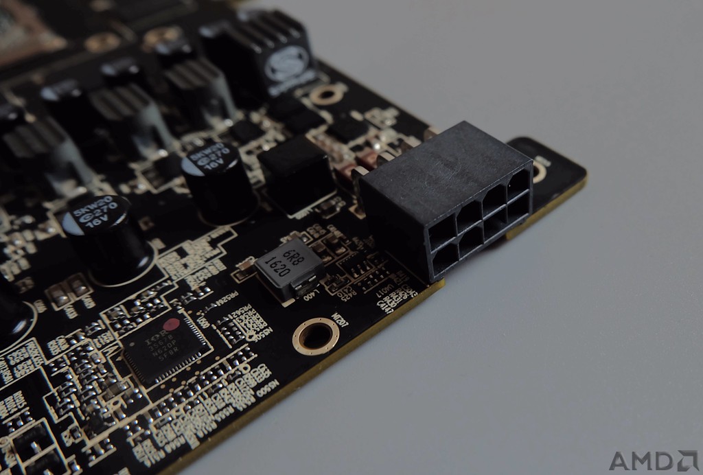

18、8PIN供电插头:
19、风罩信仰灯部分再来个特写:

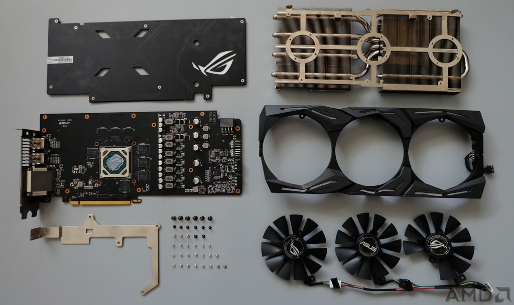

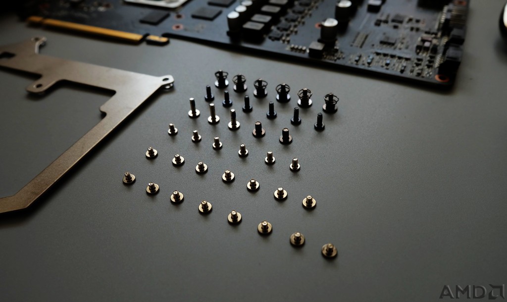

1、全家福,螺丝数量和蓝宝比多非常多,加上多一块正面加强架,导致完全拆解比蓝宝费事很多,当然拆完排排看,很充实的感觉...
2、螺丝专门来一张吧,超过蓝宝石2倍以上的螺丝,因为光风扇就3*4=12颗,蓝宝石两个风扇才两颗.....

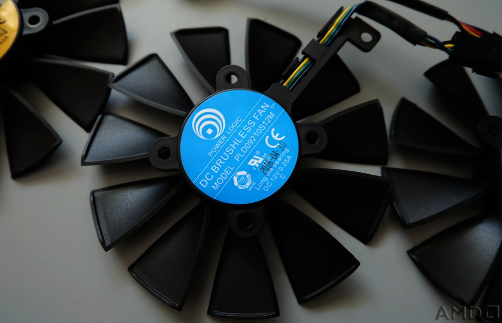

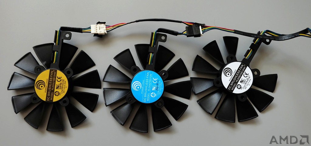

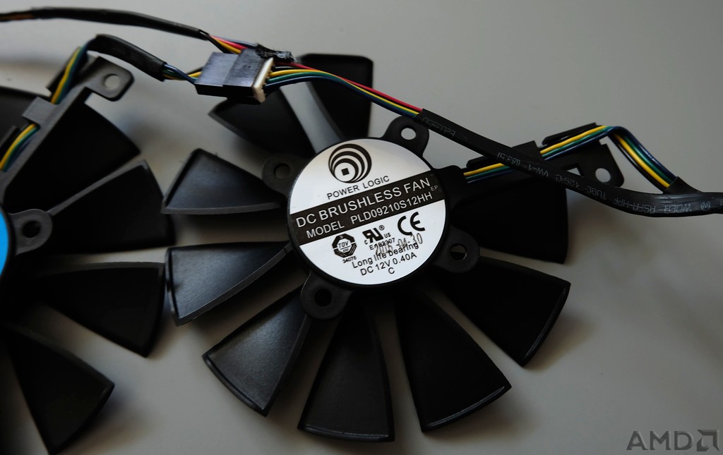

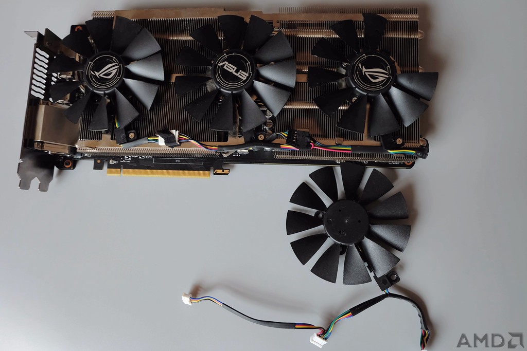

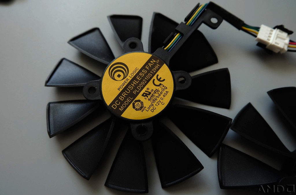

3、猛禽RX480沿用以往近期的猛禽系列9CM三风扇设计(最左边的风扇我测试时候儿子不小心把东西碰倒刮断了风扇叶两枚,又买新风扇替换上下层楼有图),不过华硕的三个风扇转速不同,两侧的为0.4a,中间为0.25a
4、风扇罩,右侧为信仰灯取电线,通过上下两条导光管风罩正面这块显卡提供了两条共6处灯光:

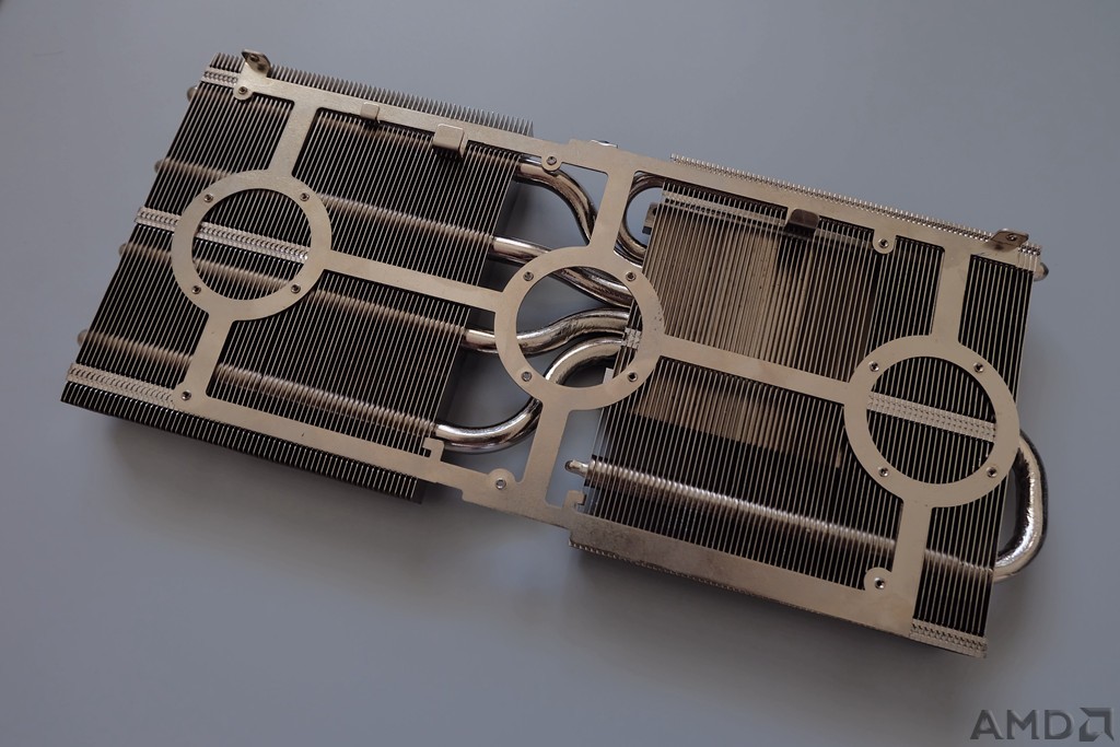

5、散热器正面,鳍片同样并不是太密,以保证中低转速的9CM风扇可以吹透:
6、5根纯铜热管设计(不过热管直径比蓝宝10mm差点为8mm),并且采用热管通过GPU上方磨平直接接触的方式散热:

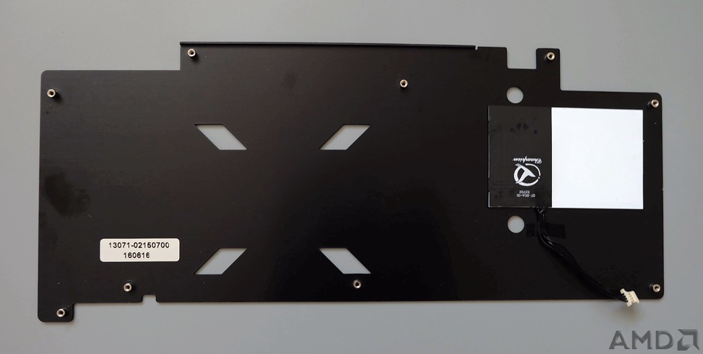

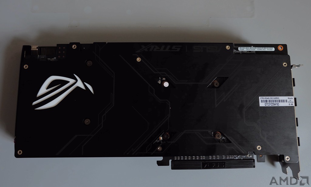

7、背板内测,右边是贴纸型的败家之眼信仰灯:

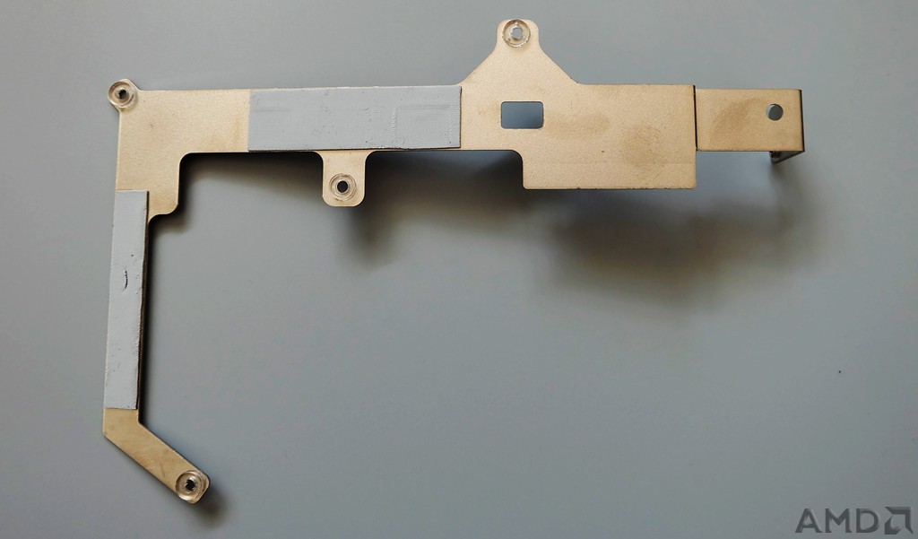

8、加强支撑架,同时也加贴到热帖帮助显存散热,不过仅能覆盖6颗显存,这点不如蓝宝石:
9、核心区域:

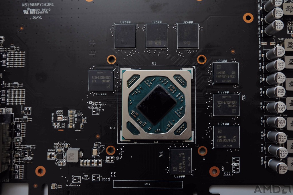

10、为了加强散热效果,芯片已经被打磨过,拍不到字符了
11、三星1G GDDR5显存颗粒,一共8颗,频率和蓝宝石同样2000Mhz/8000Mhz

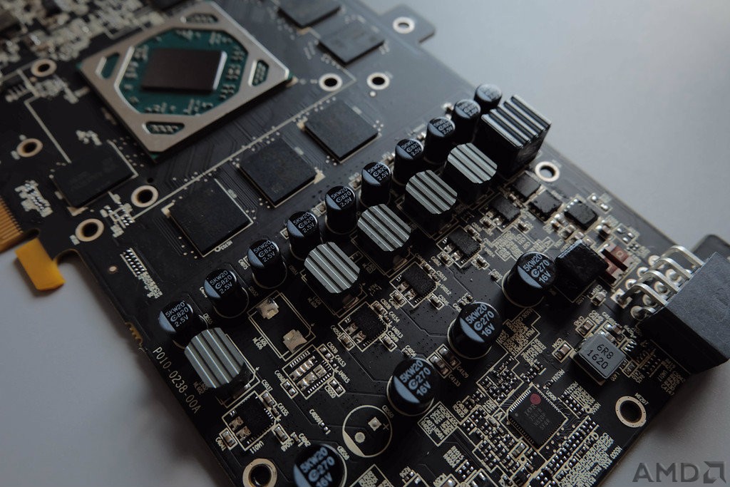

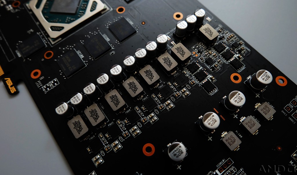

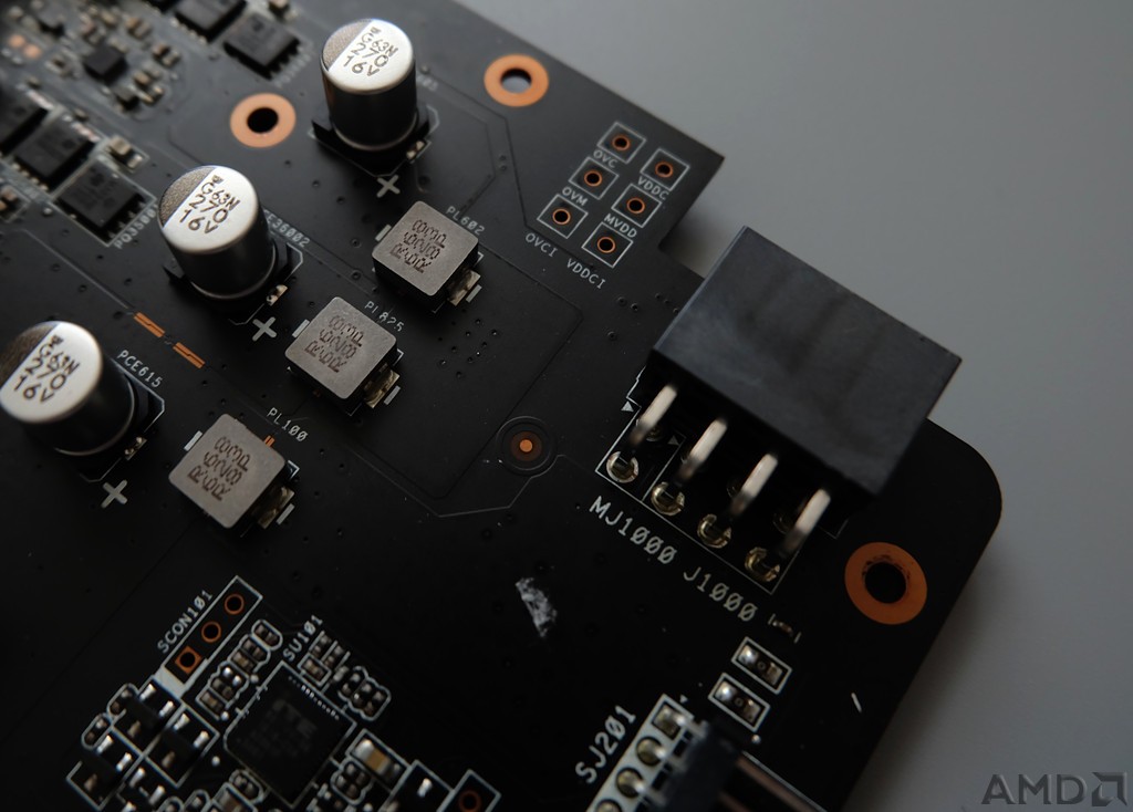

12、供电部分强大,7+1强化供电,作为RX480这样一款中端显卡用料十足:
13、供电插槽8PIN部分:

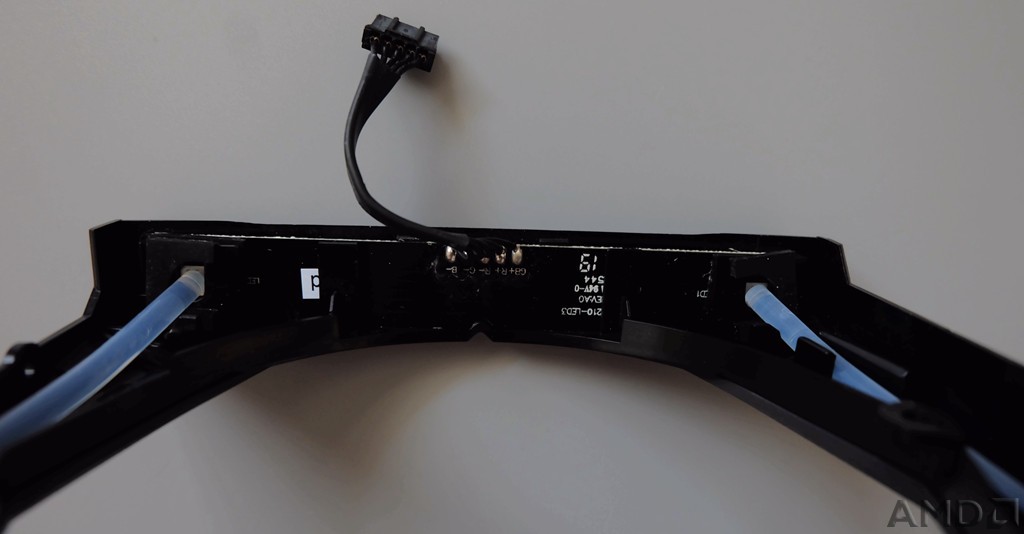

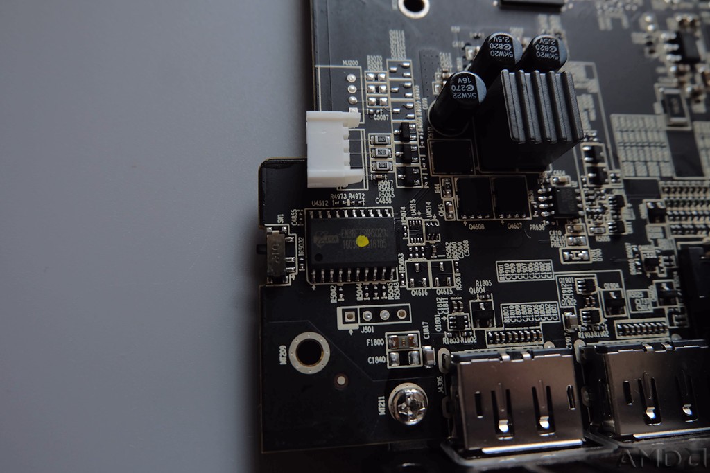

14、DIGI+ VRM数字供电,这里注意除了预置散热和LED取电,右侧还多留了两个4PIN风扇插口,可供加装机箱风扇等由GPU温度控制额外加强散热,ITX一般无法利用了,但大一些的3+风扇以上的这个相当有用而且好用:
15、供电单元特写:

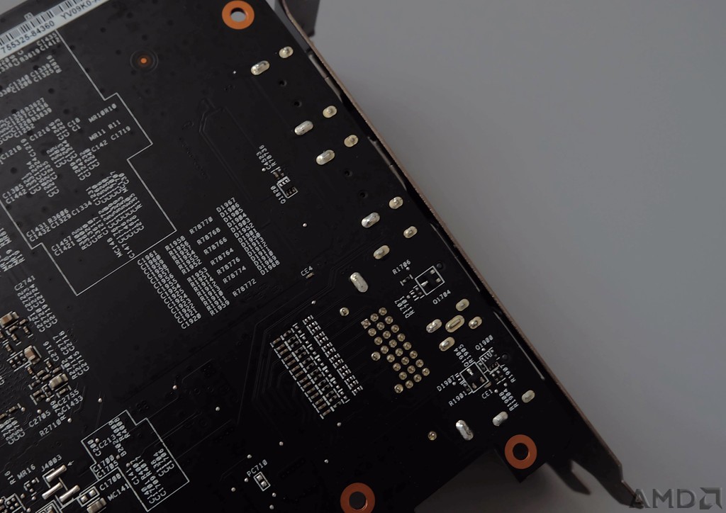

16、接口方向内侧:

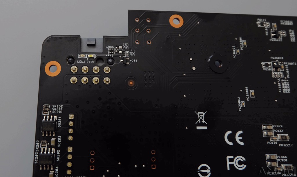

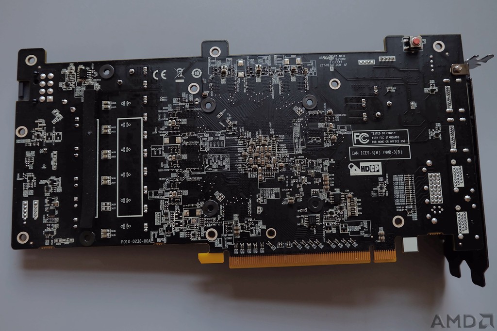

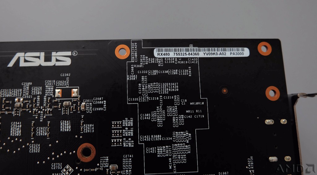

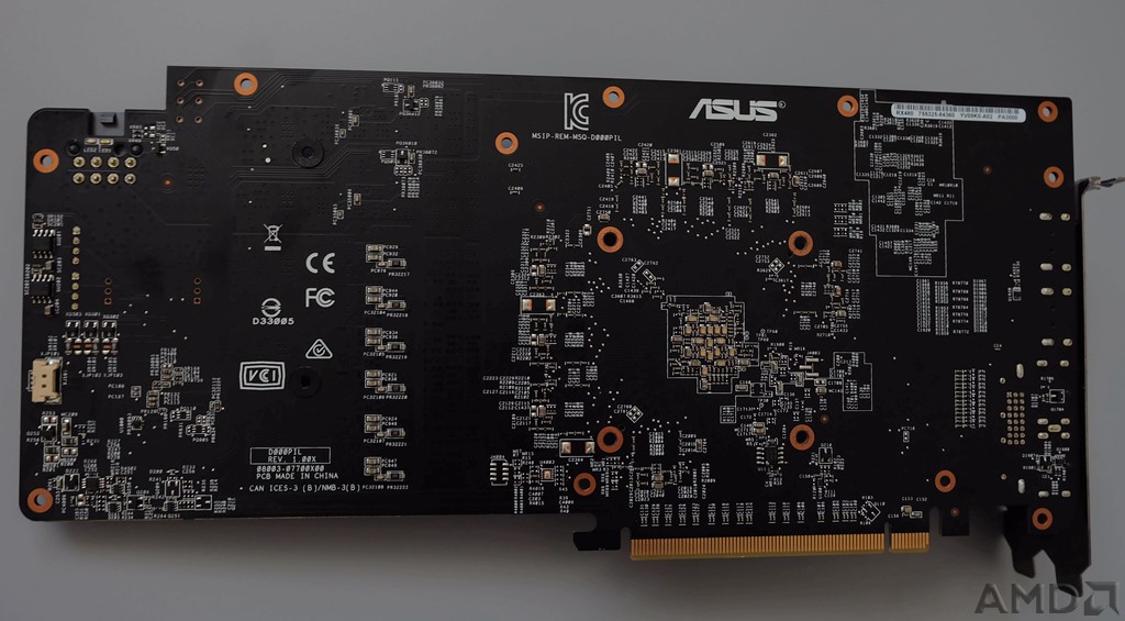

17、PCB背面:
18、左下角这个接口给信仰灯取电:
19、除风罩正面两条光带和背面败家之眼两处信仰灯,PCB个别地方仍有独立的led分布:
20、接口板部分的PCB背面:
21、核心部分PCB背面一览:
整体看拆机对比,无疑华硕更舍得堆料,供电、热管和信仰灯部分相当厚道,非公版RX480中猛禽在规格方面应该无可匹敌,但造成30CM显卡过长,大PCB上一些区域元件也显得稀稀拉拉;
蓝宝石优点则是2*9.5CM风扇保持显卡短小适用面广的同时,两颗风扇都采用单螺丝固定触点式供电让更换和维护风扇变得非常容易、扇叶边缘也经过特殊涂层处理,单风扇同等散热效率下蓝宝石的噪音会更低,且显存和供电部分实现了用散热胶贴的完整覆盖(猛禽显存颗粒覆盖不全,供电部分基本没额外考虑散热),接口部分过滤电路也似乎更饱满一点,但供电部分明显缩水。
42

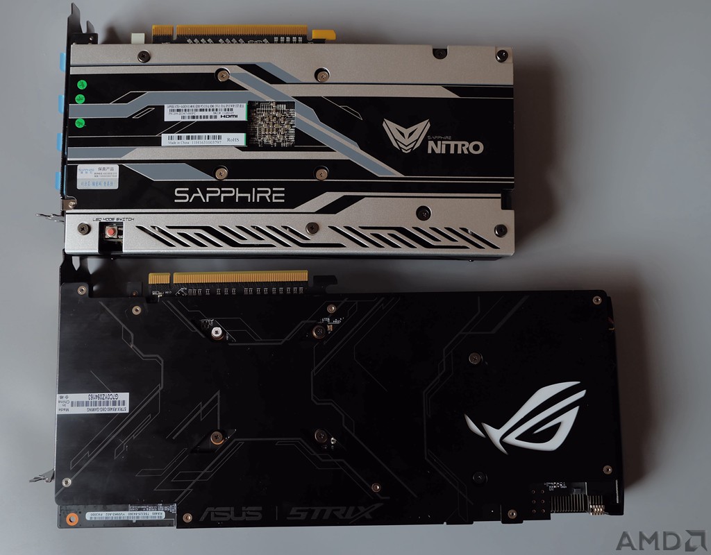

(一)外观:

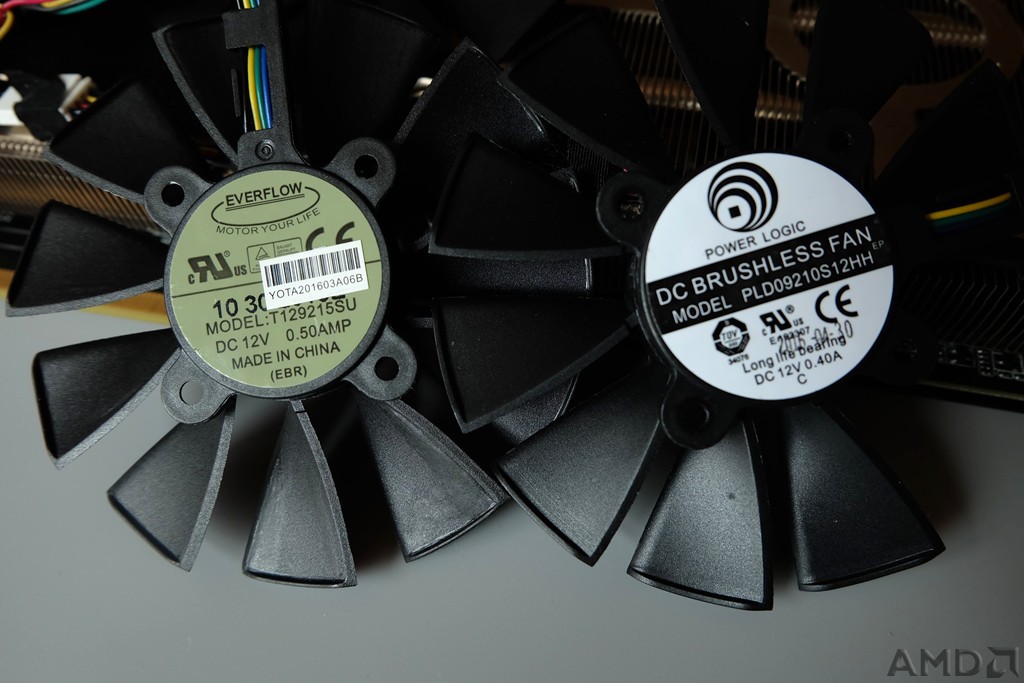

1、淘宝买的华硕显卡替换风扇到了,这三个风扇各个接线长度不同,所以只能坏哪个买哪个不能弄错...
2、虽然尺寸和线完全一样但左侧后买的这个为0.5A电流,比原有的0.4A大,意味着最高转速将更高:

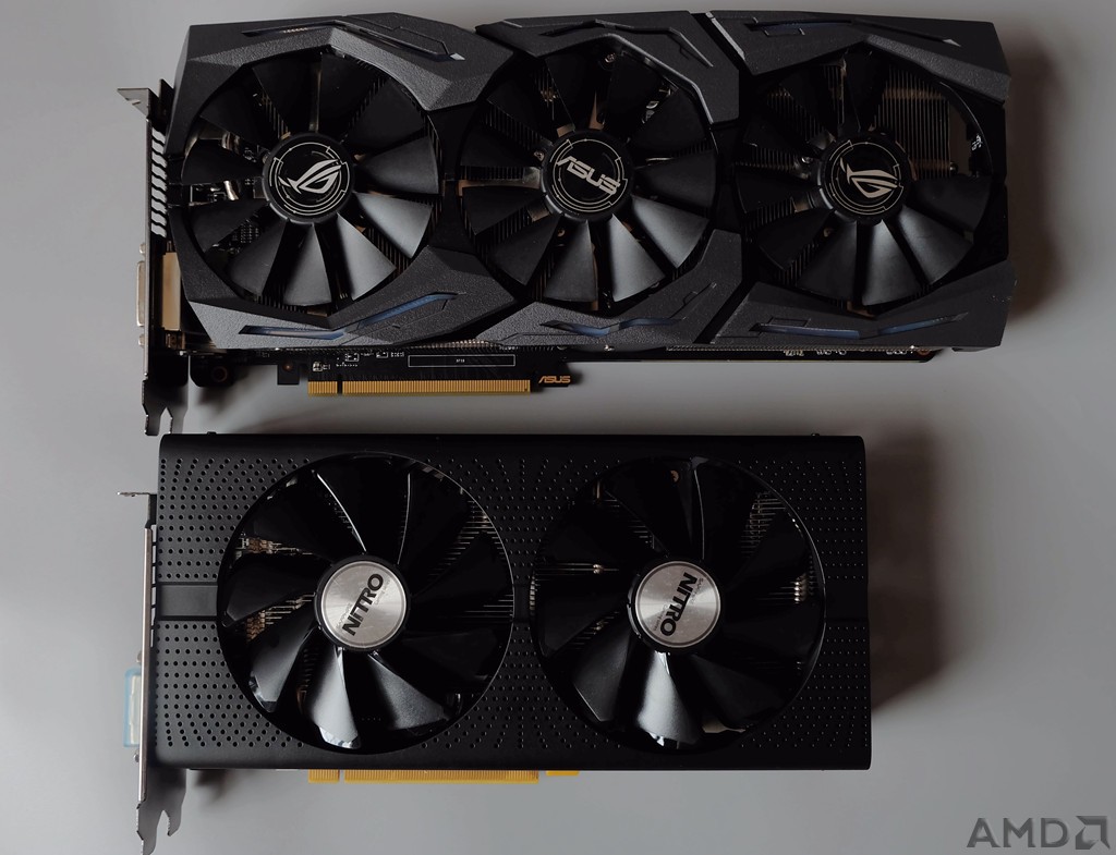

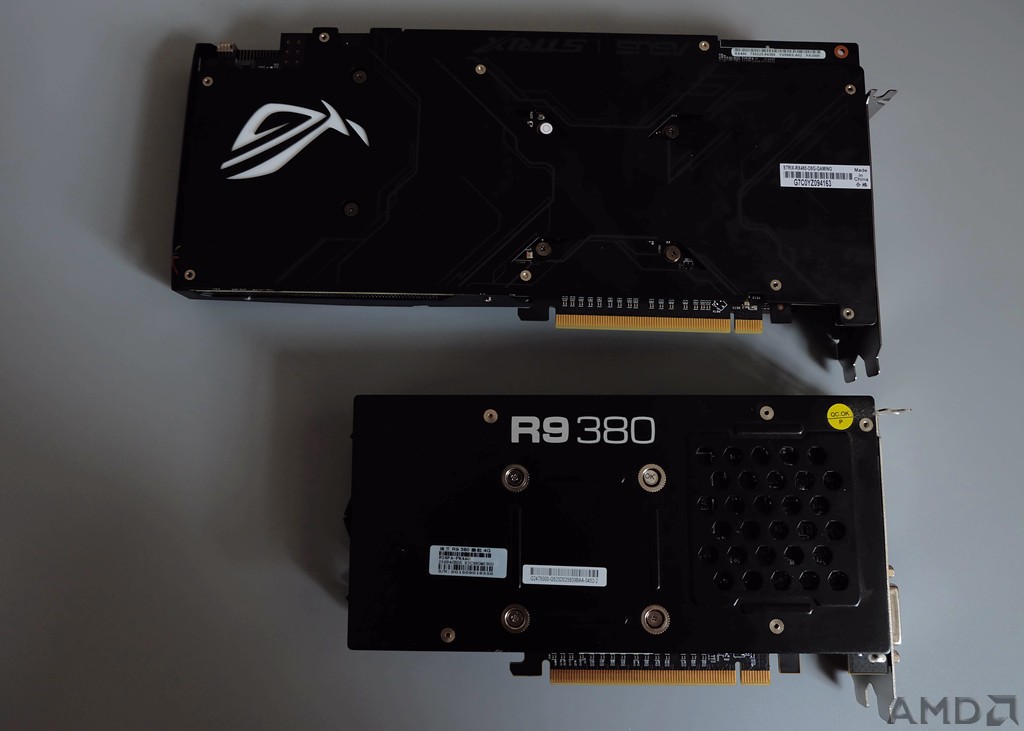

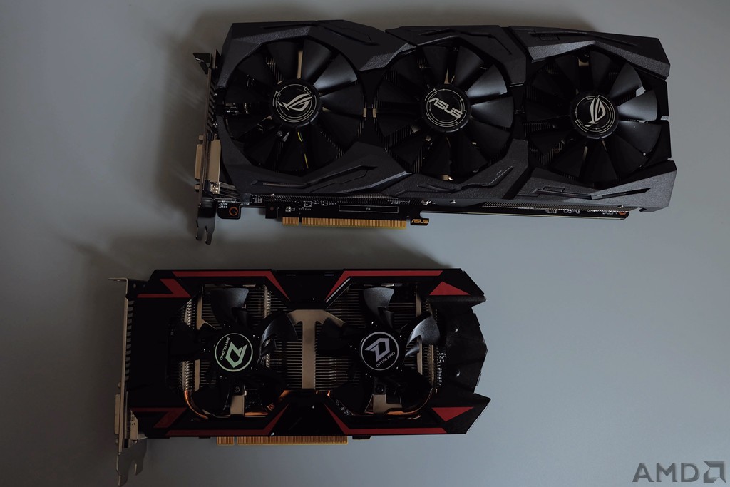

3、华硕猛禽300mm的RX480 8G和去年买的迪兰R9 380 4G比下大小...酷能R9 380为217mm长:
4、背面对齐比一下更直观:
5、两款非公版RX480 8G排排坐比比,300mm:240mm

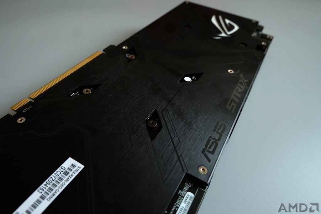

6、背板对比,不考虑败家之眼灯效,个人觉得蓝宝石的背板更好看:

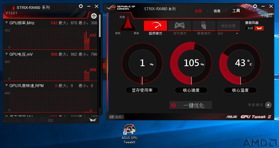

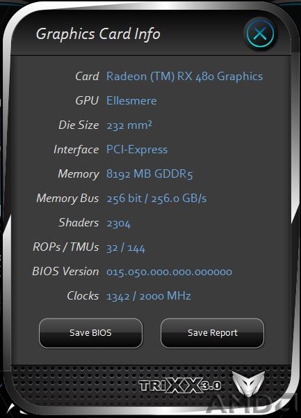

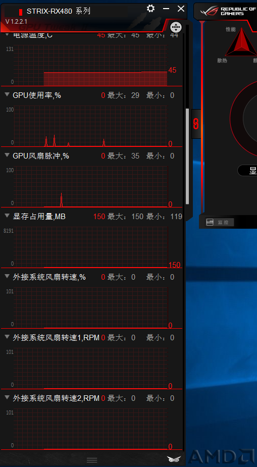

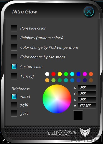

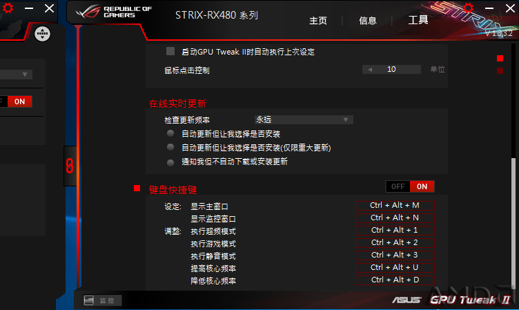

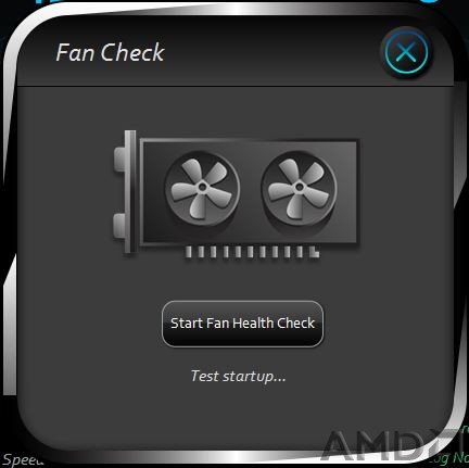

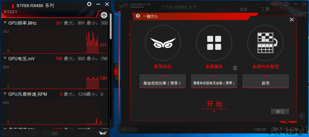

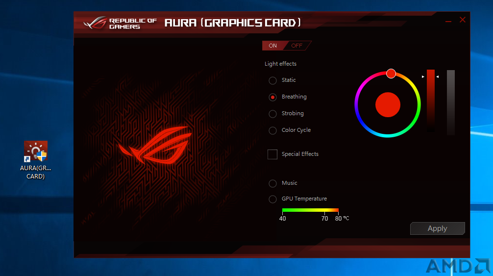

(二)软件

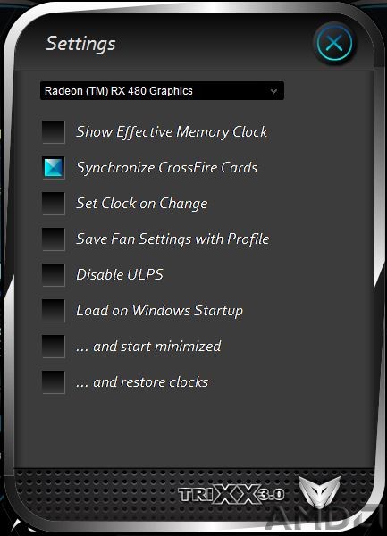

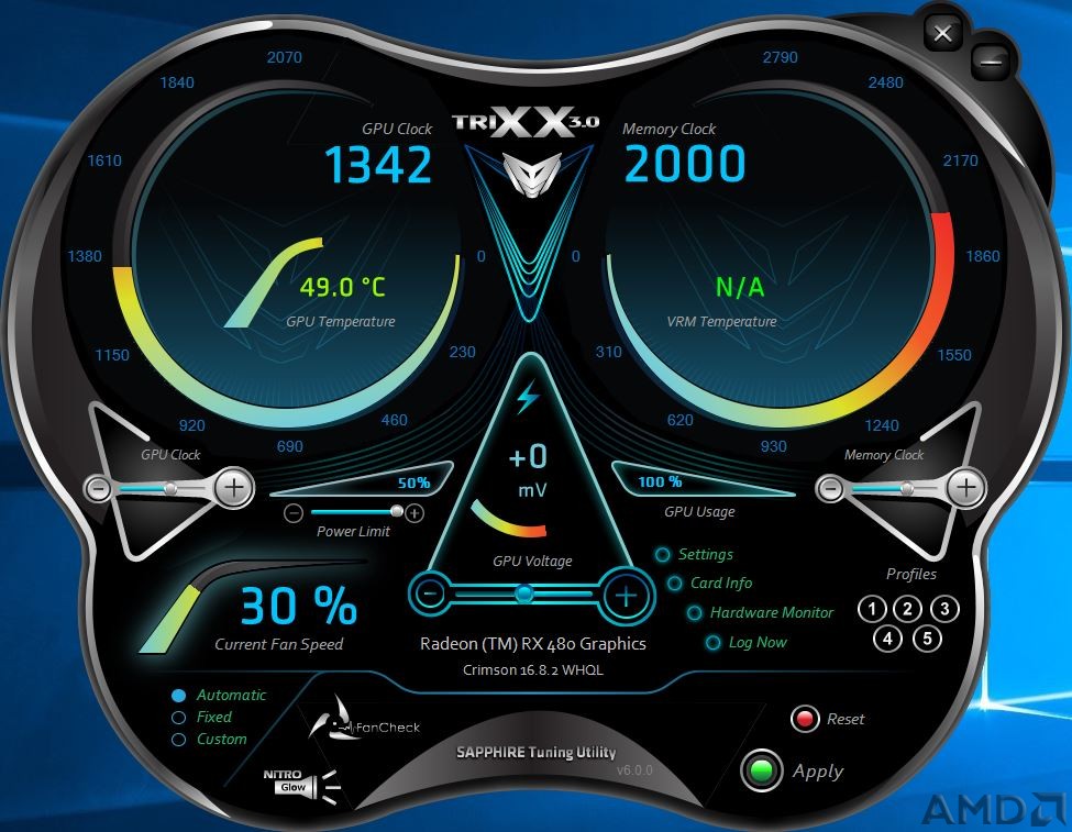

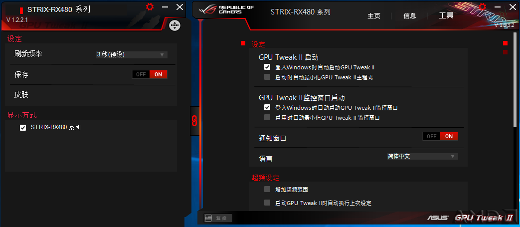

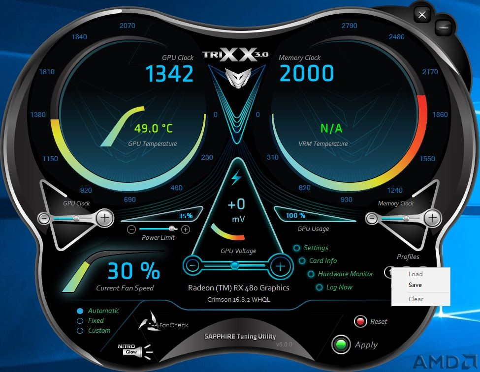

1、蓝宝,相对个性、简洁,调整超频参数不需要进入下一层界面,而且比较顺畅,但有些功能位置需要细心才能发现

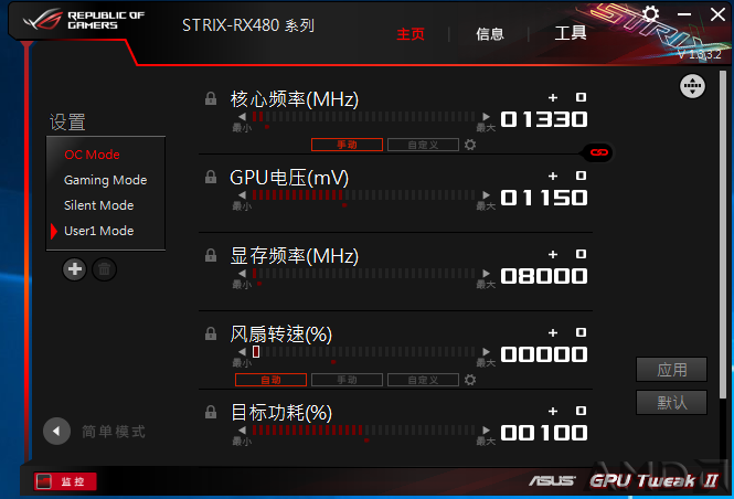

2、华硕,功能全面、监控项更细致,但在2K和以上分辨率显示器上按钮和字体都有些细小,频率电压等调整按钮有时很难准确按到,有时操作会略卡顿(WIN10 企业版下)
(三)灯效效果,两者都灯效模式都差不多,不同的是华硕两面都有,而蓝宝只在侧面一个位置

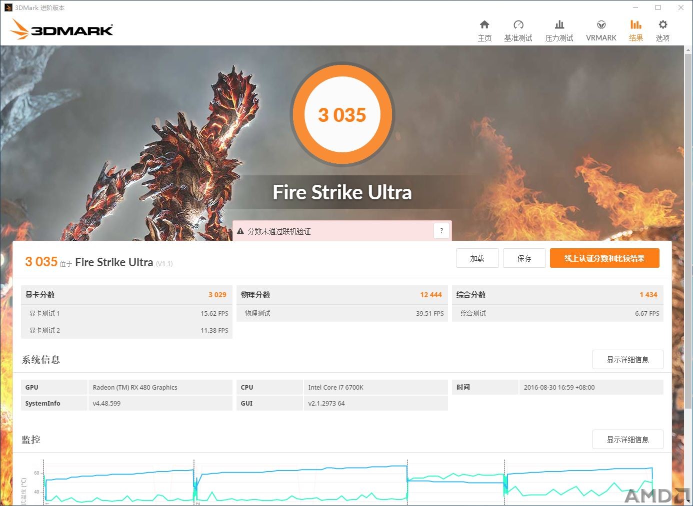

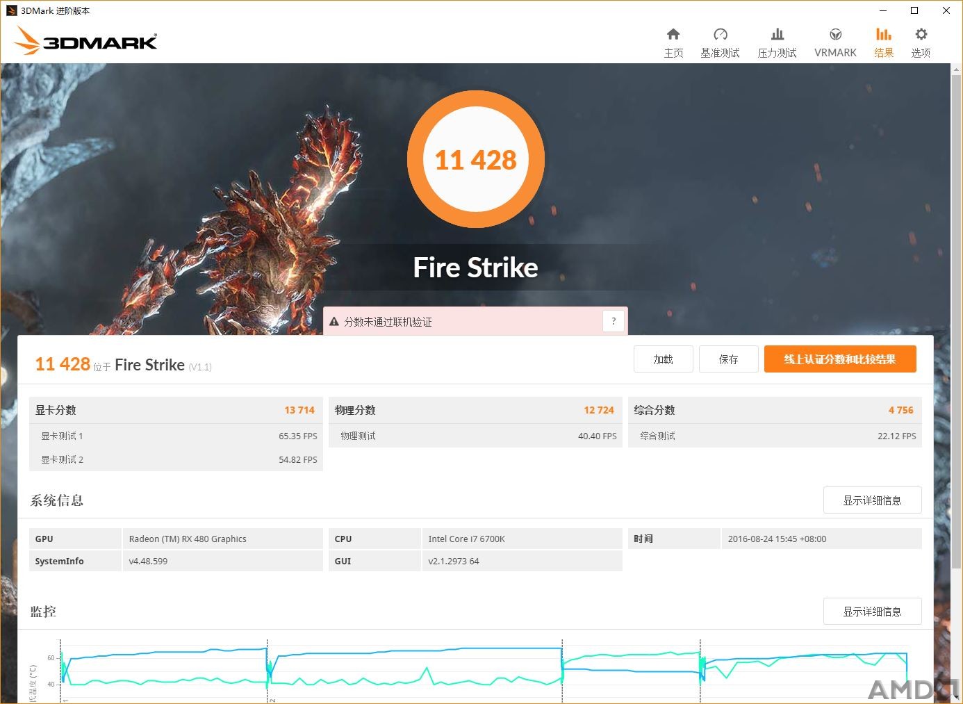

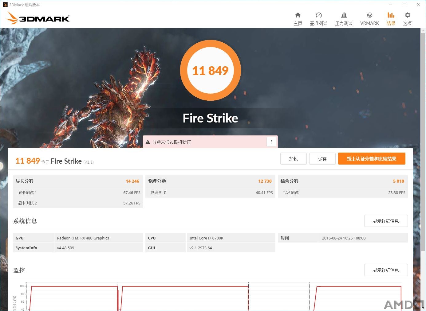

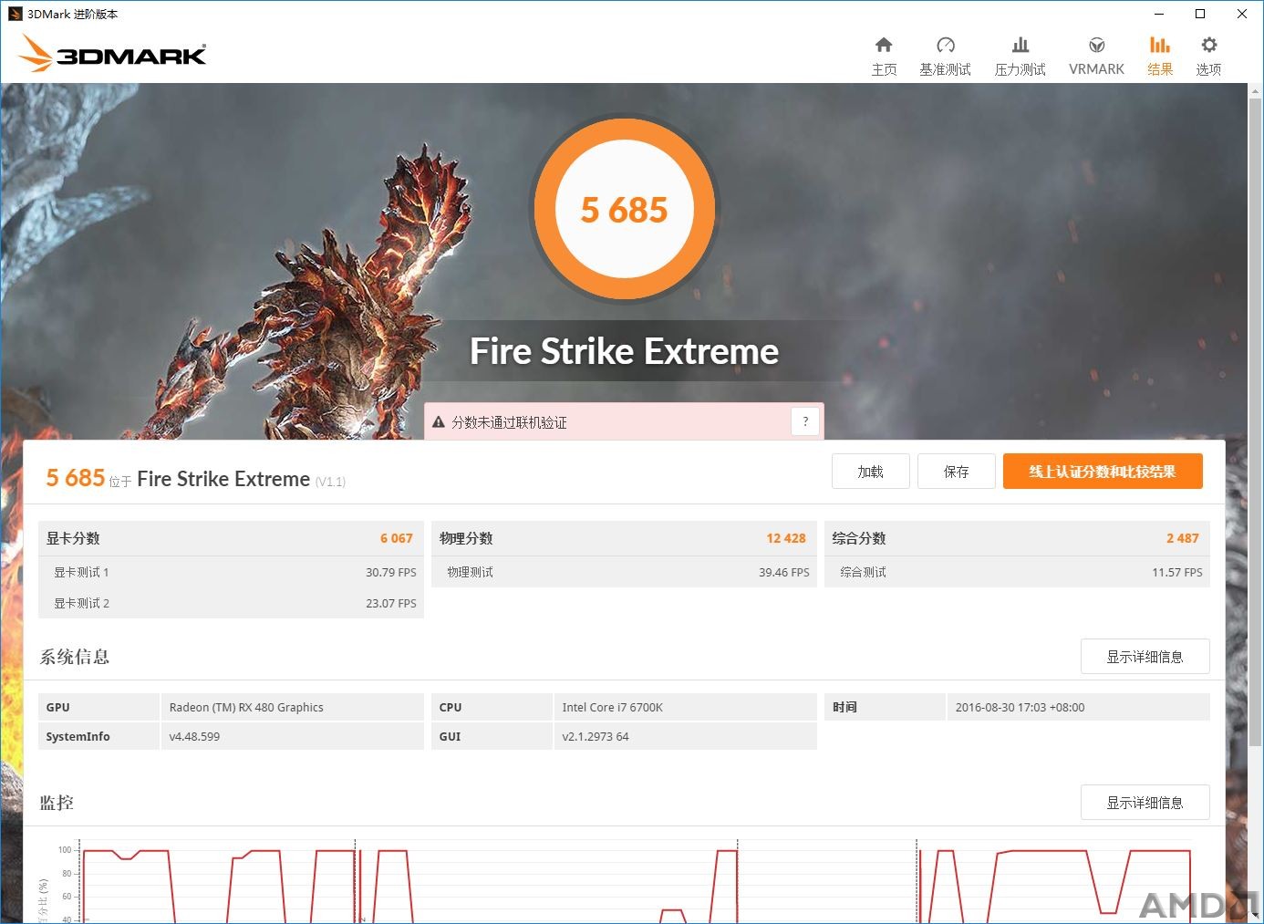

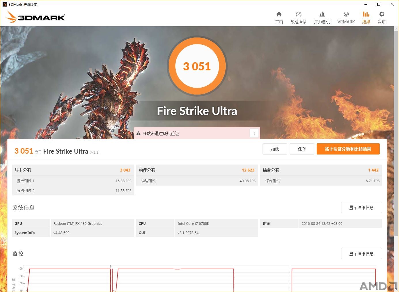

(一)、华硕猛禽黙频3DMARK分数:
1080、2K、4K、DX12 TIMESPY的GPU分数分别为13714、6067、3029、4208

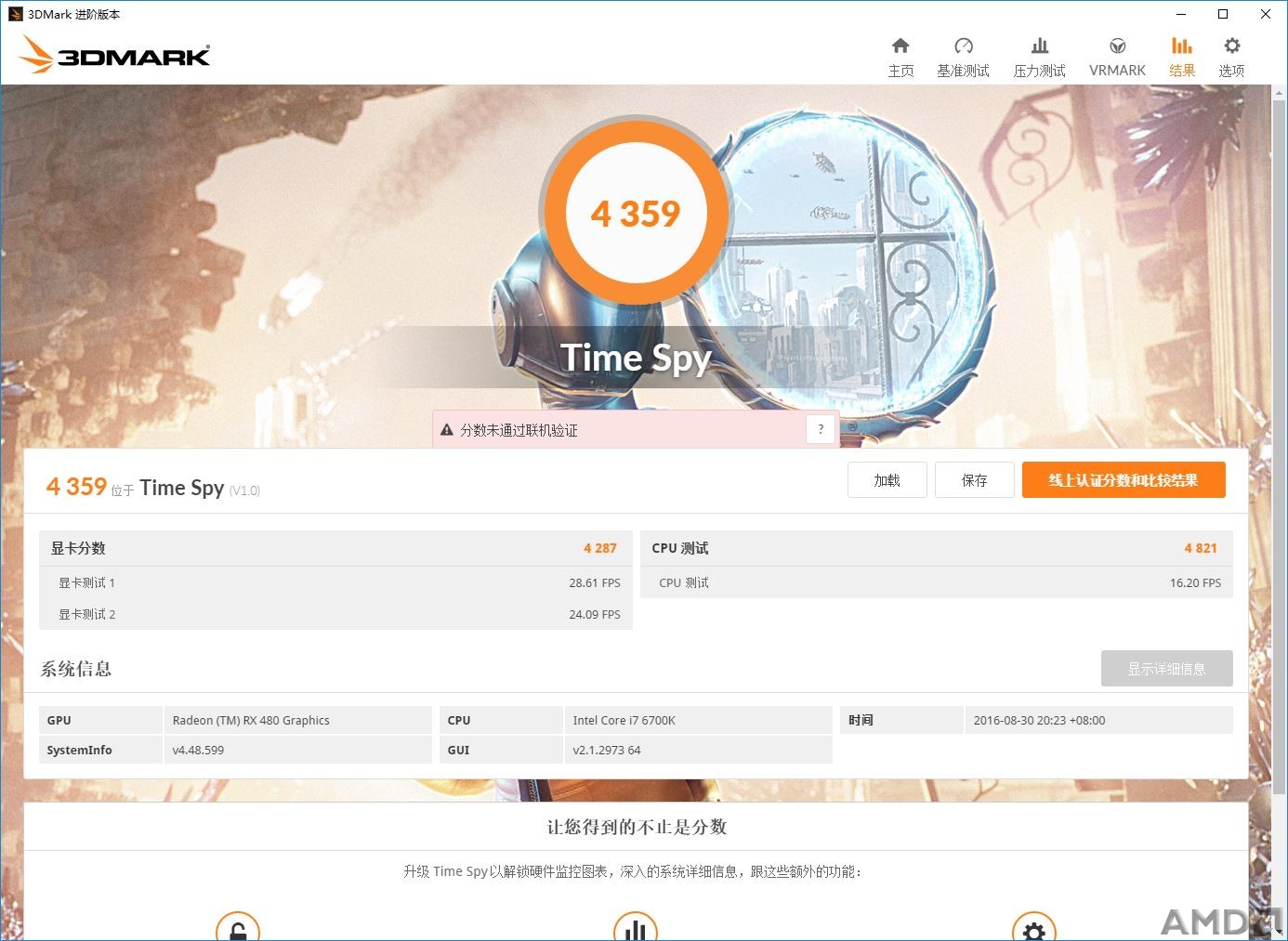

(二)、蓝宝石超白金黙频3DMARK分数:
1080、2K、4K、DX12 TIMESPY的GPU分数分别为13800、6093、3043、4287
基本从黙频可以看出差距就是核心1330对1342的差距。
(三)超频情况
得说16.8.2这个版本的驱动性能有所提升,但是超频似乎被限制或者更严格了,因为半个多月前老驱动时候刚拿到华硕猛禽RX480,同样的加压和功率墙、散热等设置,核心1.5G下可以基本顺利跑完1080K、2K和4K(但当时因为没有KEY没跑DX12),而新驱动后同样设置别说1.5G,连1.46G都不稳,1080、2K、4K这两块卡都只能在核心1.45-1.40G才能完成,至于DX12居然核心1.4G也会报错,再低就没必要试了我觉得,所以一般玩家建议黙频设置下功耗墙到120%-130%左右即可,别的不用动了,超那么一点没意思。
另外玩水冷甚至液氮的极限玩家,理论上7+1相供电的猛禽应该会更好,5+1相供电的蓝宝超白金核心可加压范围却是0.2V,猛禽0.15V.....这又是什么鬼呢?
1.45G左右的RX480性能分数如下,1080、2K、4K的GPU分数分别为14000、6184、3217分
可见分辨率越高超频带来的性能提升幅度越大,4K下1.45G相比1.34G提升性能在5.72%,考虑到性能提升并非线性、而且对中低分辨率提升有限,建议绝大多数用户可不考虑显卡超频的需求了:
上张老驱动时候华硕猛禽RX480显卡核心1.5G跑的分数:GPU分数14617
(四)游戏部分

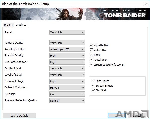

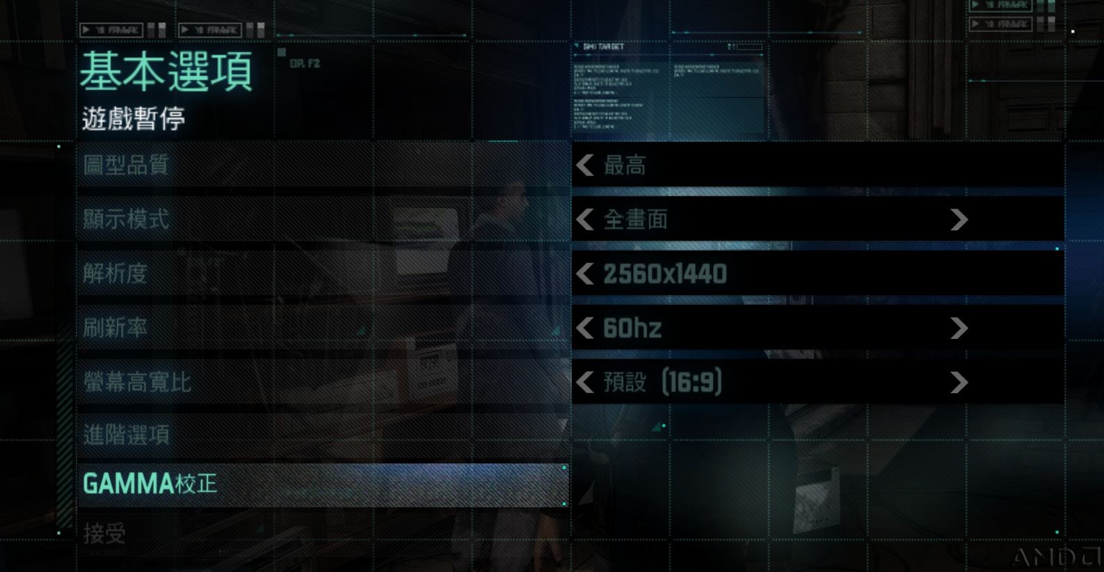

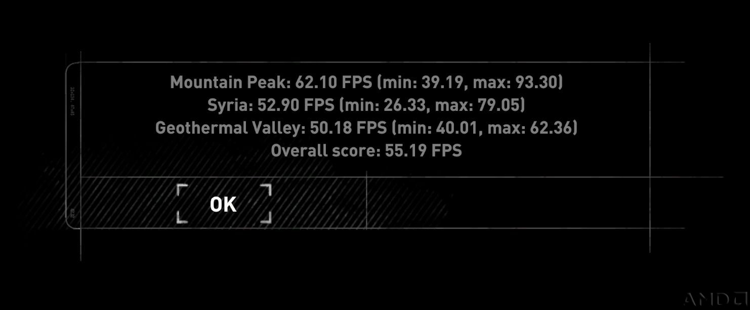

1、古墓丽影10 崛起,2560*1440分辨率下 DX12 全屏模式,图像选项设置如下:
DX12帧数:
典型的体验是感觉对比原来R9 380 4G酷能,流畅度提升极为明显,2K分辨率全高画质完全流畅,特别是最低帧数大幅提高,因为以前2560分辨率下高画质平均帧率长期40帧左右,但经常出现卡顿就是最低帧数低至个位数而且经常出现,所以几乎都提不起玩的兴趣了,现在平均帧数哪怕画质更好的DX12都差不多接近60帧,尤其是最低帧率简直飞跃,终于可以翻出来找时间争取早日通关了(当然不看攻略我估计我还是得猴年马月...),作为一款N卡针对优化的DX12大作,我想这款游戏已经可以很好的说明没有偏袒倾向情况下,RX480的性能表现了。

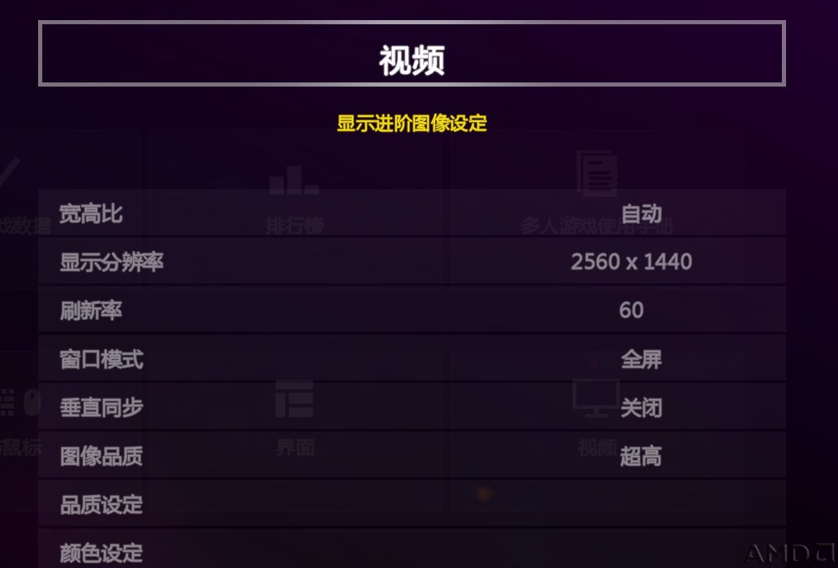

2、细胞分裂6,2560X1440分辨率,最高,如下:
帧数:
以前我用R9 380同样设置,站在这里从来都是3X帧以下,此时则稳定在50帧以上基本,也终于能在1440P最高画质下可开心的玩耍了。

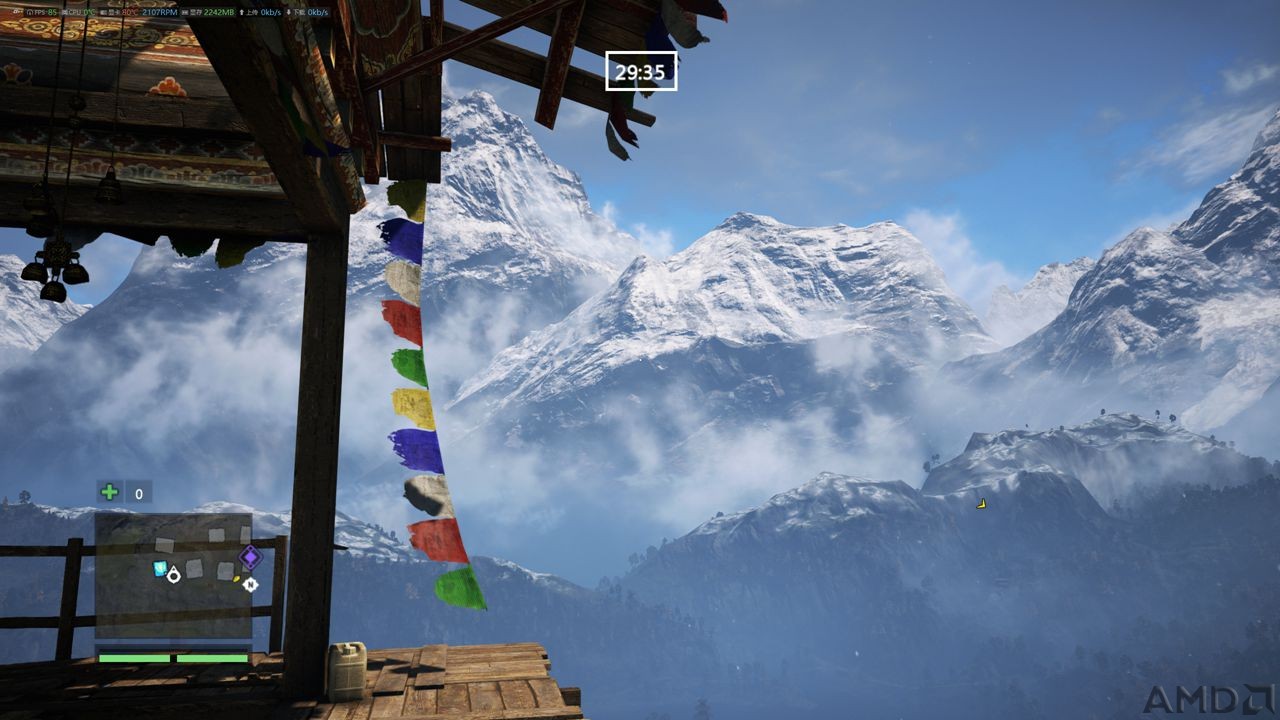

3、孤岛惊魂4:
影像设置:
帧数:
这同样是个曾经让我郁闷的游戏,去年买了R9 380后终于可玩了,但1440P画质下全最高有的时候流畅度仍然感觉不爽,比如上面这个看风景的地方都才只有不到60帧,现在妥妥的85帧,绝大多数场面都能维持在60帧左右,也经常能看到闪过100帧+的时候了,毫无鸭梨。

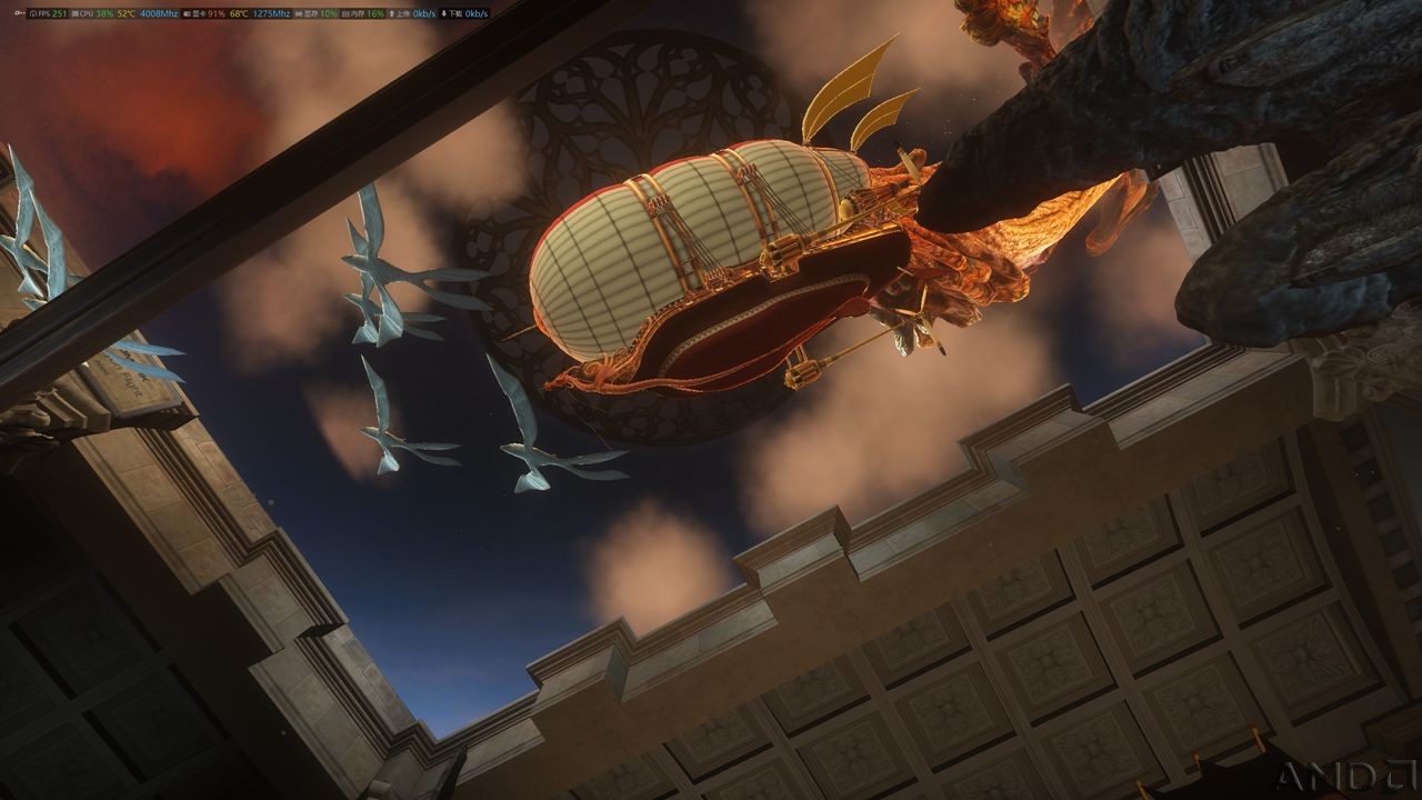

(五)VR测试:

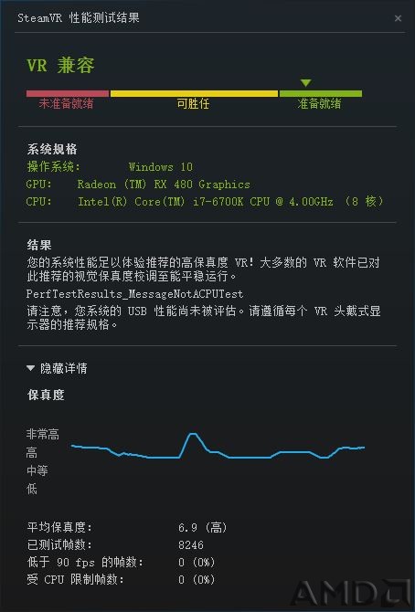

1、SteamVR
2、3Dmark VRMARK预览
场景1基本在170-260帧之间
场景2基本在140-200之间
VR大作还没出现的情况下,目前这些VR测试对RX480非公版和GTX1060以上级别显卡来说全无鸭梨,不过还要看以后VR游戏3D大作的表现。

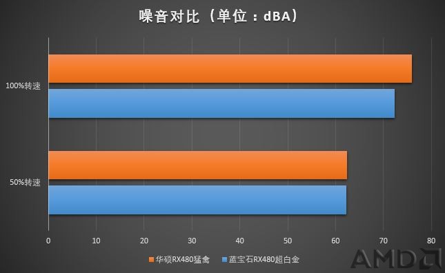

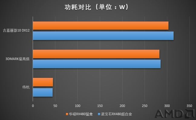

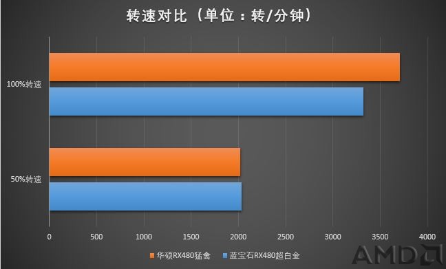

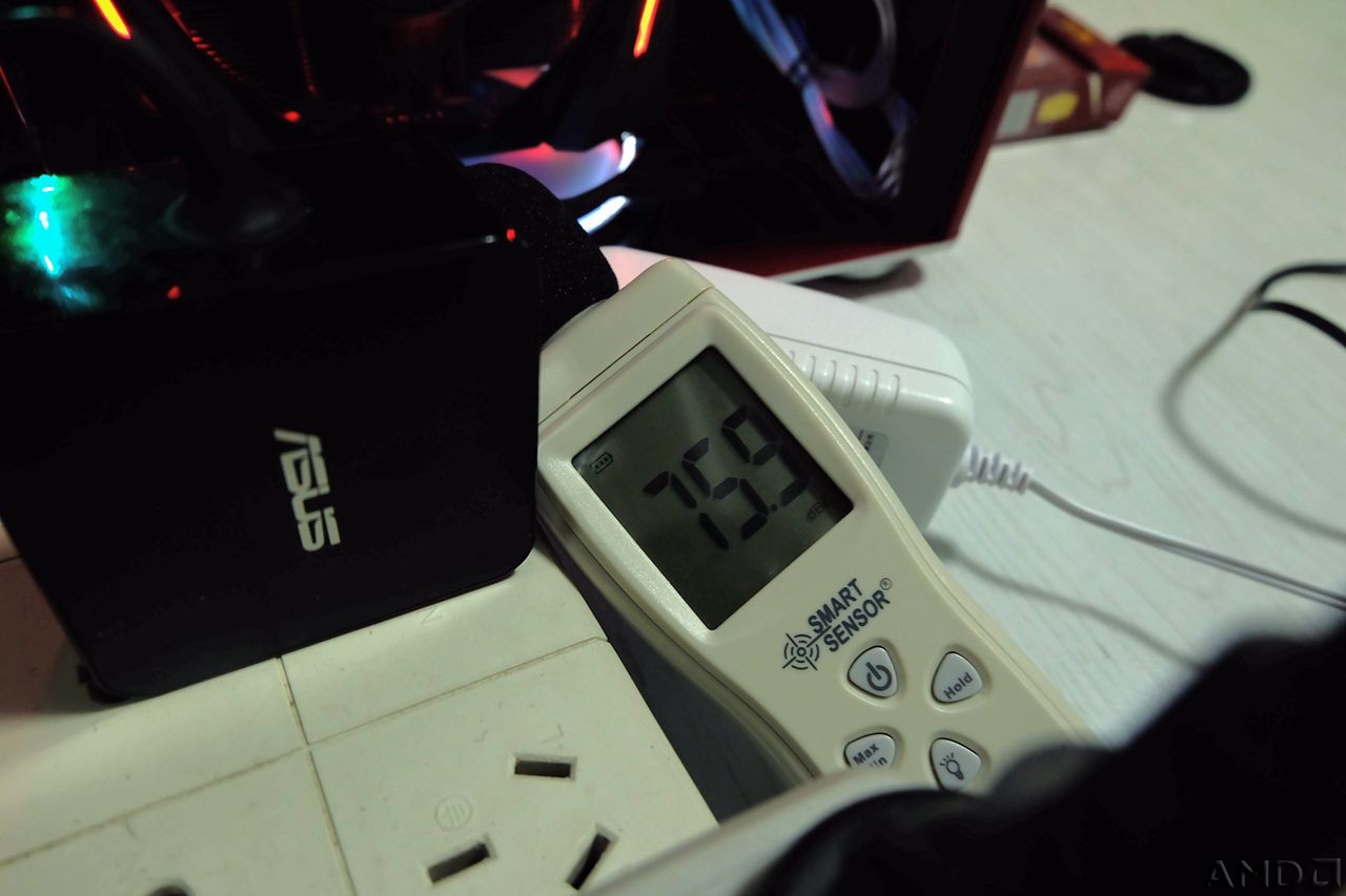

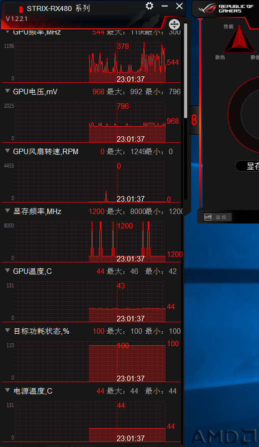

六、功耗和噪音对比
测试转速是分别在各自软件中把两张显卡调整到50%、100%转速看监测转速;
测试噪音是保持分贝计在距离显卡风扇正面6CM左右的距离取中间值;
功率采用了测试过程中肉眼一直盯着看到的最大值。
这个部分不上那么多图了,噪音和功耗测试用具上两张,然后直接上图表吧。
和亲身感受以及预想基本一样,最大转速3700多转的猛禽噪音明显高于超白金,但50%转速猛禽2020却比超白金低几十转;
而功耗上选取了几款游戏中功耗最大的古墓丽影10的DX12模式,过程中平平常常280W以上整机功耗、最大功耗看到了316W左右,看来虽然性能较R9一代同级有明显提升也把上代GTX970踩在脚下,但北极星这代RX480的功耗还是相当不低的
