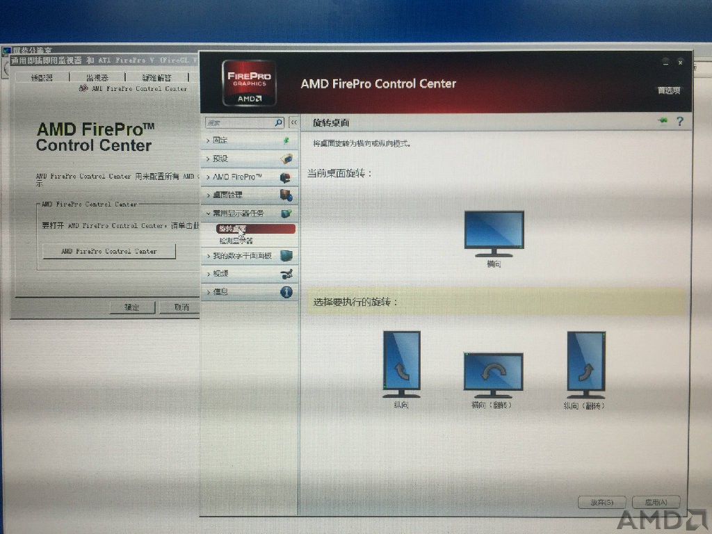

如图,我用的是AMD V5900型号的显卡,请问是否能通过DDC或其他方法来控制屏幕自动旋转?
我看AMD FirePro Control Center里面是有屏幕旋转这一个选项的,但是我不想手动控制,而是我发个信号给显卡,显卡自动旋转。求各位大大帮忙看看。感激不尽!
