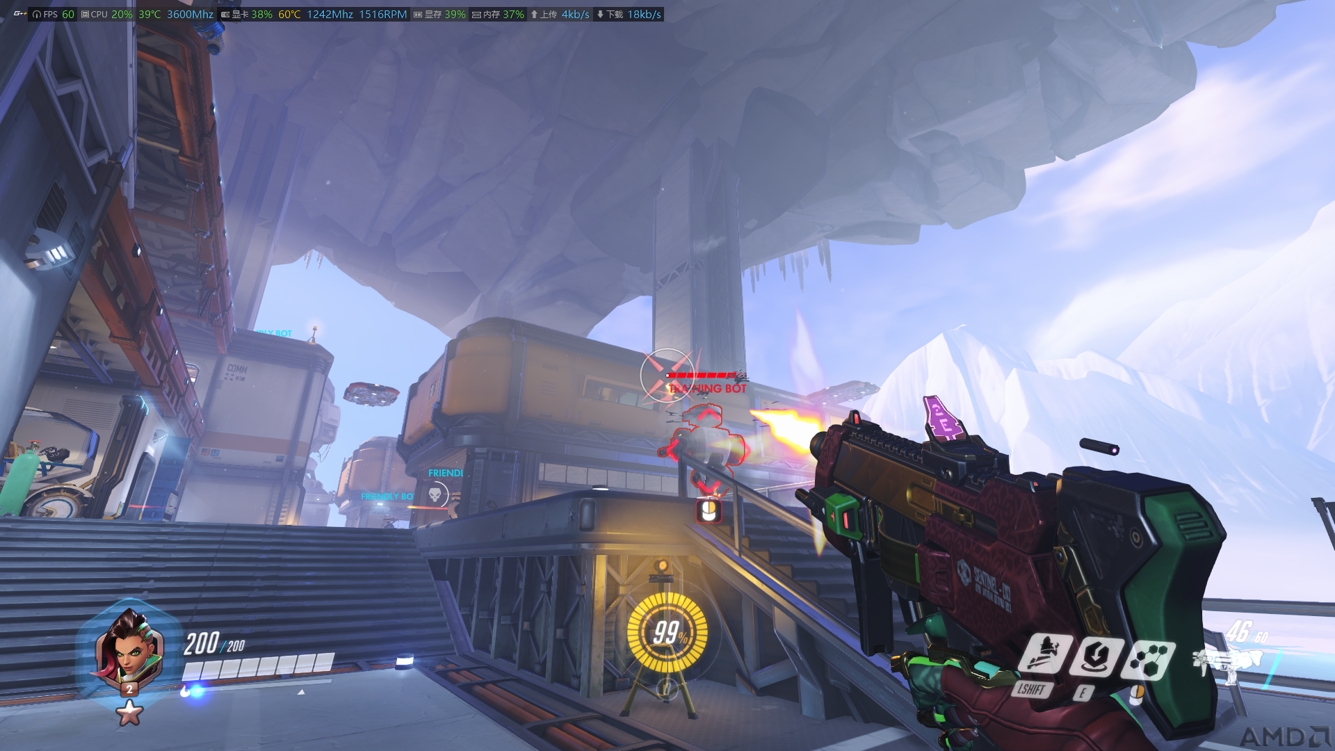

1.守望先锋
守望先锋?不必多说,想必深爱着暴雪爸爸的玩家们一定都已经脚踩花村敬老院,拳打漓江幼儿园了,这也是今年被选为年度游戏的一款良心之作,充分体现了暴雪制片厂用心做CG,用   做游戏的本质,当然,游戏本身不是今天的讨论话题,主要还是两张显卡在游戏中的表现。

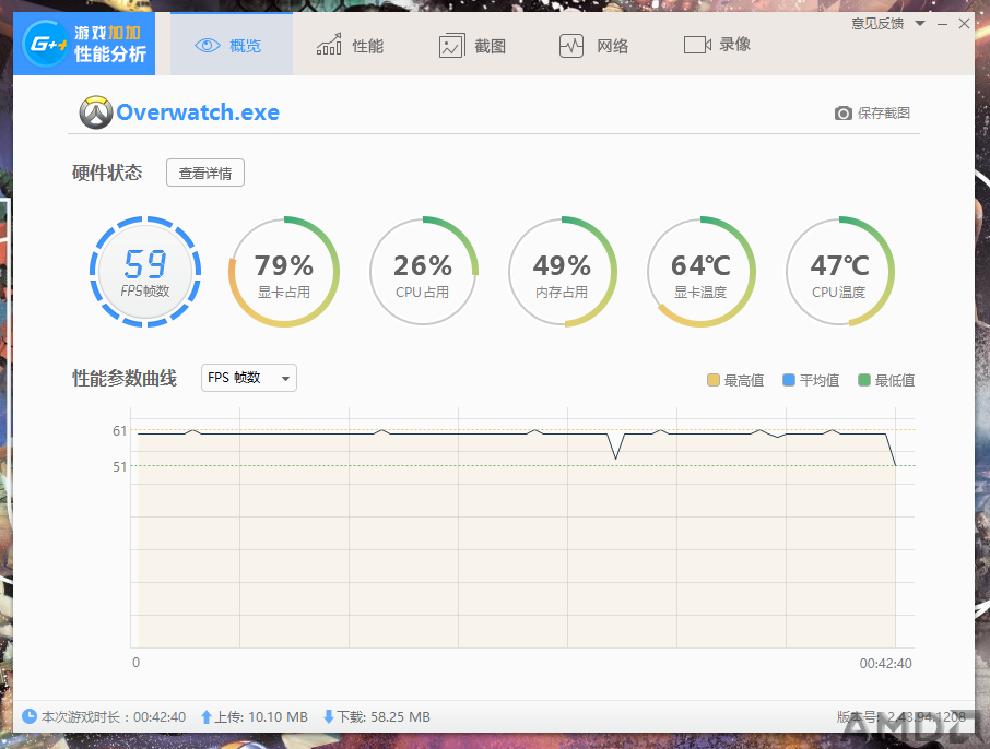

用某软件监测帧数,虽然有一定影响,但是这种影响可以说是几乎相等的。所以还是可以把它看作是相对客观的一个检测对比。
锁定了60帧之后,表观上几乎没有任何差异,设置采用了预设EPIC级画质,整个游戏过程中没有任何一点不流畅,两张显卡几乎无差,但是烈风EX却用它惊人的散热实力傲然的向我展示了,单热管,也能有高性能的道理。。

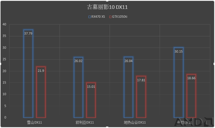

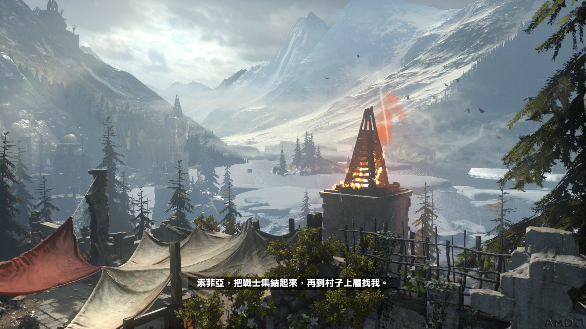

5.古墓丽影:崛起
相信对于TR的来玩家来说,古墓10的发售绝对称得上是一件振奋人心的大事件,SE绝对称得上良心的制作,再加上针对DX12的优化,让不少并非古墓粉丝的玩家也纷纷投入到游戏中来,虽然如此,游戏极大的内存占用和显卡消耗仍然是非常让人头疼。为此,也有不少玩家纷纷购入新一代的显卡来提升自己的硬件以达到流畅玩这个游戏的目的。

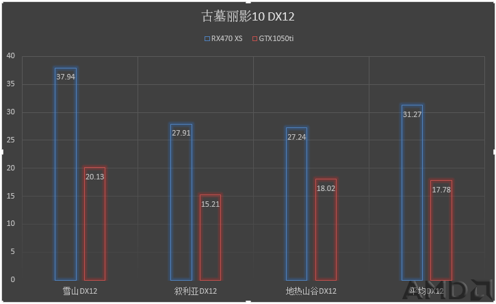

为了真实的反应游戏对硬件的需求,我将所有特效调到极高,来对这两张显卡施加最大的压力,看看两张显卡能否在最高的压力状态下让玩家畅玩这款游戏
劳拉妹子好美啊(显卡:啊。。。我已经是一张咸卡了。。)

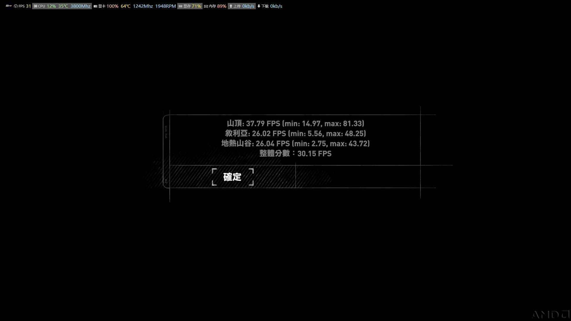

为了更直观我就直接放出测试的结果了,主要是因为某软件不能检测DX12之下的具体帧数,比如下图这样,DX11可以检测,但是DX12直接不显示,也没有监测结果。
总体来说,DX12对游戏流畅度的提升并不大,画面也并没有突出的进步,可能是现在DX12仍然处于一个起步的阶段,游戏也没有原生支持DX12的缘故。
最后的结果只可能是一个原因,爆显存,128bit和256bit这一倍的位宽差距直接决定了1080p下两张显卡能否在最高负荷下正常运行。如果你是一个大型游戏玩家,可能更高显存位宽,更高性能的RX470更适合你。

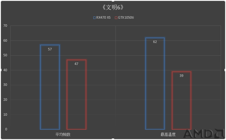

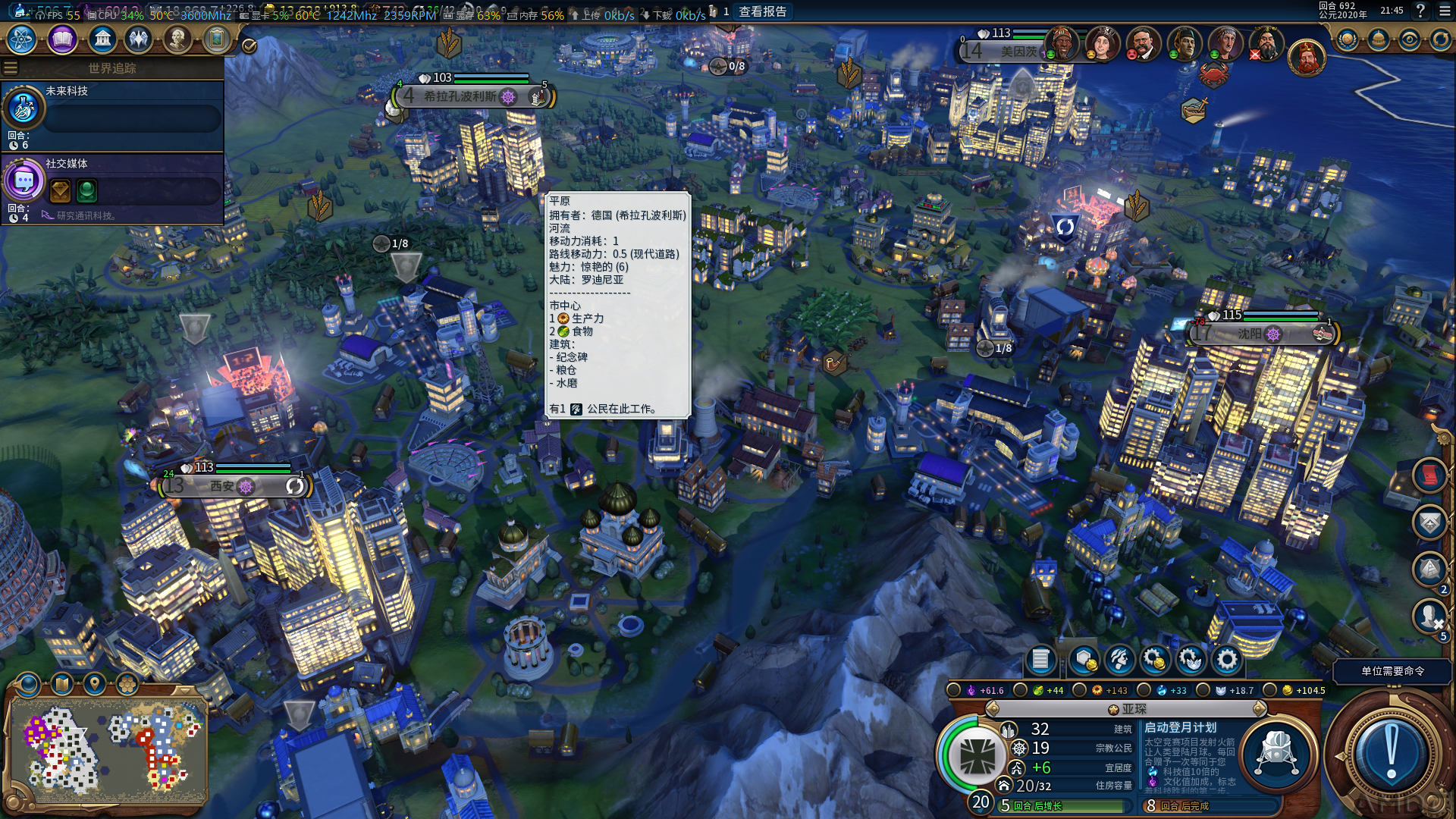

6.文明6
文明6是文明系列游戏的新一代续作,一经发售就风靡了策略游戏圈,大家纷纷选择自己的翎导人,开始攻城掠地,尤其是文明系列游戏的回合制,非常让人上瘾,一个回合后紧接着又是一个回合,回回合合无穷匮也。
这款游戏对显卡这方面的要求并不是很高,连低端的双核笔记本低压i5不要显卡都能玩,但是如果你追求大视野,高清晰度,丰富的画面细节,那么这游戏仍然能对你的显卡和处理器造成极大的威胁。测试之中我打开了全高特效和动态水纹。
这就是我的帝国,红胡子巴巴罗萨的帝国
在游戏中,GTX1050ti仍然发挥着小而冷静的特点,仅有39的平均温度,47帧的游戏画面和57帧的游戏画面几乎没有分别,但是有的时候会小小的卡顿一下,但是这都不会对游戏的流畅度造成影响,如果不追求高帧数,GTX1050ti也不失为一个选择。
小结
游戏测试的部分就告一段落了,从游戏测试上我们可以看出两张显卡各有优劣,RX470最大的优势就在于更好的性能可以让游戏更流畅,256Bit的高位宽也更不容易爆显存,GTX1050ti则是保持着非常低的温度,即使是在高压之下也巍然不热。

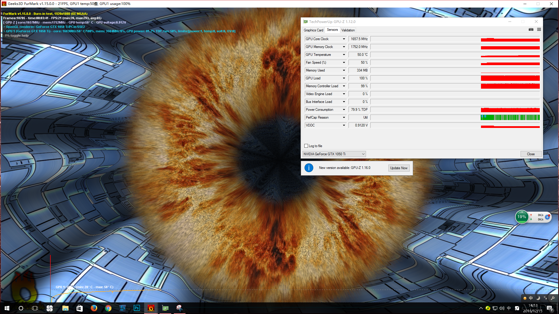

鉴于GTX1050ti的低温,我直接向上了50MHZ,跑完Furmark之后没有问题又拉了50MHZ,这样一直没有出问题,但是跑完之后我发现3DMark分不升反降,最后发现是有非常高的温度功耗限制,超过55度之后会自动降频,功耗更是一点都拉不动。在跑Furmark的时候就已经有这个问题了,只是我没发现而已。
最后的结论是,GTX1050ti,一般玩家,基本无法超频。
