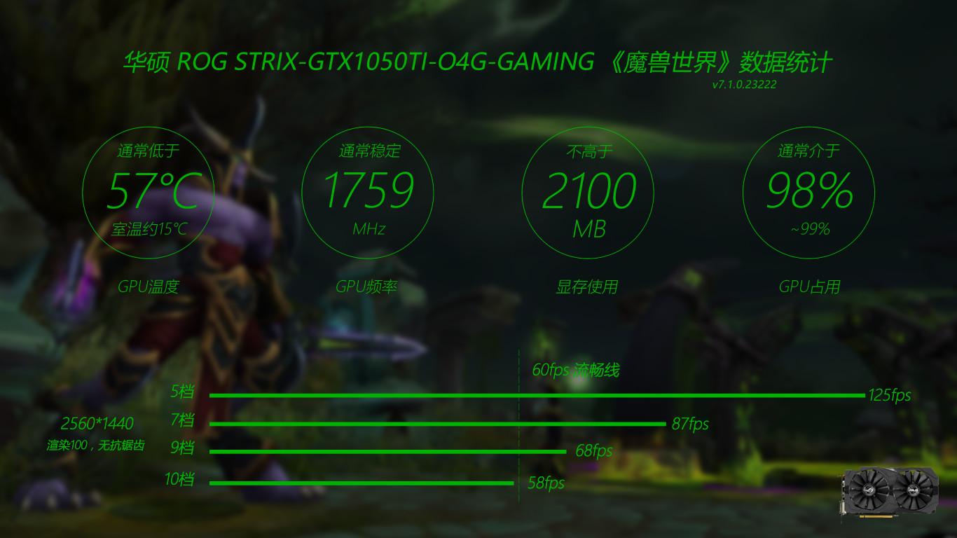

下面直接上ZOTAC GTX1050Ti-4GD5 X-Gaming OC的统计数据:
然后是华硕 ROG STRIX-GTX1050TI-O4G-GAMING的统计数据:
不出意料1399的ROG的确比1199的索泰X-GAMING要给力,…虽然说超越幅度有点小
两个GTX1050TI做了对比,可见我选择的ROG1050TI还是完全可以体现1050TI的最高水平了,这么没毛病……

现实,就是现实,在讯景 RX470D 4G 黑狼的眼里 强大的华硕 ROG STRIX-GTX1050TI-O4G-GAMING依然是块肉……我不能投机取巧,我必须真实……
warming:以下数据过于真实与血腥,为避免某些看官强烈不适,请在SC的指导下观看。
OK,深呼吸请看图:
作为猎物GTX1050TI毫无还手之力,只能选择逃窜,黑狼的优势十分明显,首先从综合来看黑狼要比ROG高30-50%(算法:(黑狼-ROG)/ROG),特别是在跑分与单机游戏上优势,RX470D在网络游戏上,除开暗黑和守望先锋优势非常大之外,其他测试的网络游戏优势并不很大,如果参考3DMARK分数为绝对性能的话,不得不承认,N家的针对优化确实做得非常不错。其次,GTX1050TI 整个系列,优秀的热量控制是毋庸置疑的,即使在GPU BOOST 3.0作用下自动将频率超到并稳定在1759MHz,也能平均比RX470D低15-20摄氏度。RX470D在不超频的情况下,游戏温度保持70摄氏度左右,其实也算不错,在不需要过剩性能的情况下,设置垂直同步或者与显示器同步,同样可以换来更低的温度。

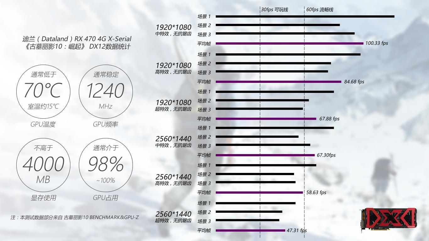

我手上正好有一个来自迪兰的RX470 4G X-Serial,马上让我们进入揭秘之旅。
从外观上来看迪兰迪兰的RX470 4G X-Serial,更加富有设计感,虽然用料上没有什么本质的区别,大师但是信仰灯、4热管、三风扇、四热管一应俱全。
从GPU上来看,迪兰RX470XS的核心频率达到了1242,比RX470D黑狼“进化”高了16MHz,所以理论上性能应该更强。
下面来看看测试成绩汇总。
RX470D黑狼进化与迪兰RX470XS数据对比:
我们先参看3DMARK的数据,可以清楚看到,RX470XS全面超越RX470D进化,得益于提升16MHz?提升肯定是有,但是是不是完全因为16MHz就不得而知了。
游戏跑帧统计互有胜负,但是相信各位也不难发现问题。首先就是魔兽世界,为什么同样的测试方法迪兰RX470XS平均帧要低17帧?我也非常费解。
通过游戏数据对比,我发现他们哥俩都是正常运行没有问题,所以,我只能把原因一方面归咎于“游戏加加”本身统计可能存在一定的瑕疵,还有就是当时的魔兽世界玩家可能在我飞行路线上做了些什么……
再一个就是风暴英雄,XS跪给黑狼6帧……这个…和上面同样我没找出问题…还有暗黑破坏神,XS领先黑狼23帧,这个估计是大秘境地图不同所致的。
总体上来看,XS因为频率的优势是超越了我们的RX470D黑狼进化的,但是1240MHZ的频率并非是RX470最高的频率,真正的RX470黑狼进化拥有1256Mhz的频率,RX470黑狼深红拥有1280MHz的频率。
市场上RX470 4G的价格一般在1400元以上,通常以“信仰灯”、“加长”等在造型上与RX470D拉开差距,“提频”所带来的性能提升也有,但毕竟有限,何况RX470D在刷成RX470之后同样可以超频。如果讲究性价比,RX470D无疑更好,如果追求造型RX470D也是不错的选择
