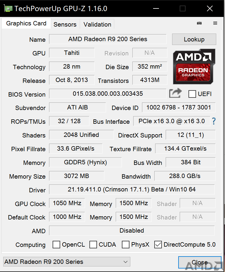

显卡是盈通280X游戏高手,默频1000,可以稳定超到1100左右,但我正常除非玩游戏觉得性能不够用,否则一直是默频用着。最近玩游戏突然感觉帧数下降,看了一下驱动设置发现主频现在最高就是850,连1000都上不去了。
目前已经试过 1、彻底删除并重装了一遍最新驱动;2、切换了备用BIOS;3、在驱动界面里拉高主频及功耗;4、在MSI AB中调主频;全部无果
之前1100主频游戏满载温度大概64,现在只有58度左右,aida64监控的VRM温度一切正常
有没有大神知道这种情况还能怎么救?先谢过了。。。

发表于 2017-1-20 14:43:12 | 显示全部楼层
上个gpu-z看看。

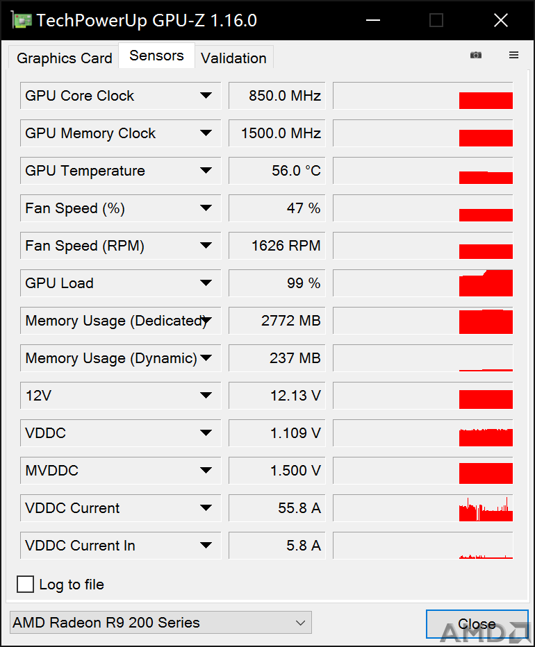

 楼主| 发表于 2017-1-20 18:40:50 | 显示全部楼层

 楼主| 发表于 2017-1-20 18:41:37 | 显示全部楼层
CHNhi 发表于 2017-1-20 14:43
上个gpu-z看看。
楼下上了
发表于 2017-1-20 22:38:00 | 显示全部楼层
可能是缩缸了。。。不过也不排除驱动的关系,可以考虑试试上版驱动或者老驱动试试。。。或者驱动里稍稍加压试试。。。这样的问题我也没遇见过。。。可能具体也只能你自己研究了。。
在跑furmark么?有的时候furmark会降频好像。

 楼主| 发表于 2017-1-21 18:13:15 | 显示全部楼层
CHNhi 发表于 2017-1-20 22:38
可能是缩缸了。。。不过也不排除驱动的关系,可以考虑试试上版驱动或者老驱动试试。。。或者驱动里稍稍加压 ...
我这张图上跑的是GPUZ自己的一个测试,之前也跑过圈,另外游戏中监控的数据也是一样的,一直是稳定的850,之前主频1100跑fse图形分可以差不多4300,现在只能跑到3500了。。。
试过退回旧版驱动,但是没效果,已经跟客服联系过了,他说年后可以邮回去返修看看

发表于 2017-5-26 23:24:02 | 显示全部楼层
A卡BUG 850MHZ是被锁定在了UVD频率一档上 好像是用了硬件加速就有可能导致此BUG发生。目前已见过不少280 280X出现此问题,包括本人的

发表于 2017-5-26 23:27:09 | 显示全部楼层
这种情况多半是是驱动问题,建议从装系统,从新刷BIOS,否则返厂,盈通支持个人送保。
