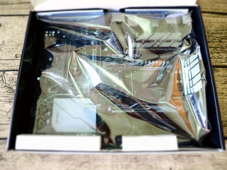

▼ 初见AM4主板实体
▼主板一块、说明书、光碟、挡板、SATA数据线*4、券一张、螺丝2颗、音频模块一个、SLI硬桥一个

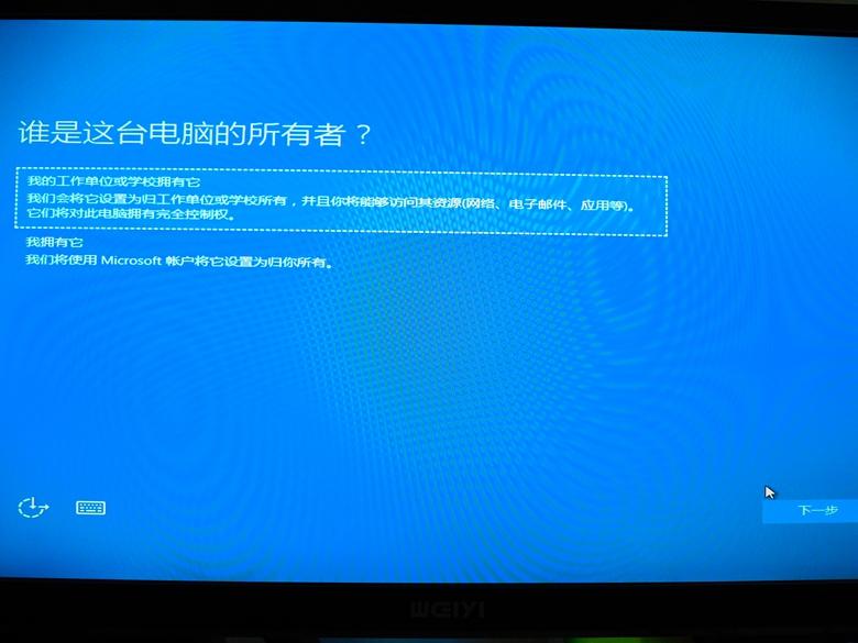

▼完成后重启,惯例,虽然win10可以不需重新安装,但是毕竟三件套都换了,为了避免偶尔发生的驱动冲突,还是重装好
▼重装成功了,我们准备开始
▼识别一下配置但是识别不完全,果然如消息所说,新架构新班子大部分软件未能正确识
