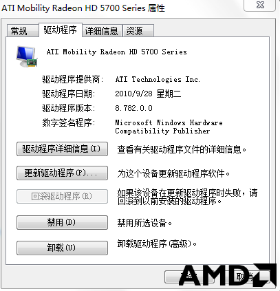

华硕N61Ja win7 64位系统  显卡 ATI MOBILITY Radeon HD5730 GRAPHICS

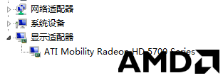

 楼主| 发表于 2017-3-20 16:13:45 | 显示全部楼层
我参考华硕官网  现在驱动版本是 8.840.0.0

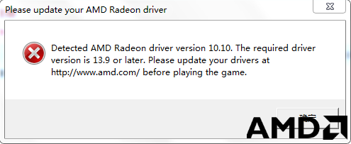

发表于 2017-3-20 16:29:58 | 显示全部楼层
但是还是不行
百度翻译:检测到的AMD Radeon驱动程序10.10版所需的驱动程序版本13.9以后请更新
