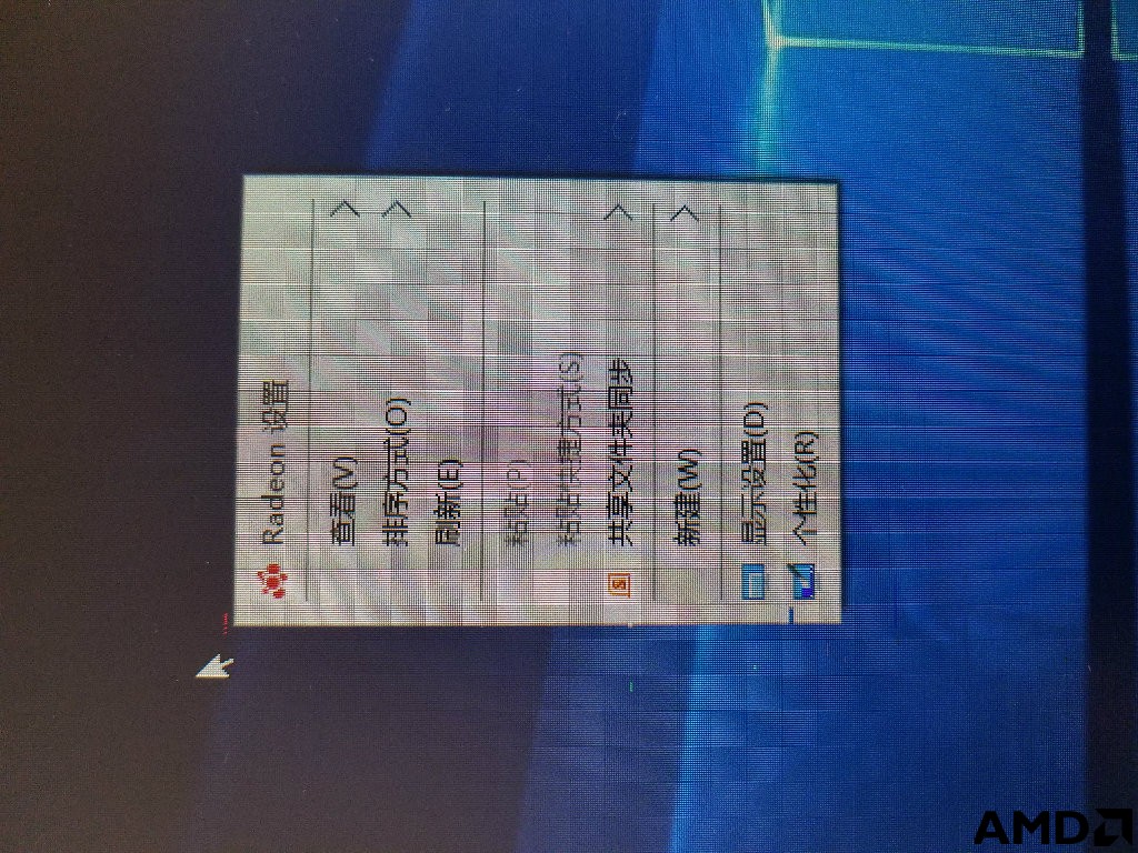

 楼主| 发表于 2017-4-24 13:29:40 | 显示全部楼层
20170424_132230.jpg 先谢谢各位的回复。我下载了DDu对显卡进行了卸载,重新装了最新的驱动还是有问题。第一次发图,图片倒了,不好意思。
发表于 2017-4-24 15:23:44 | 显示全部楼层
z内核168 发表于 2017-4-24 13:29
先谢谢各位的回复。我下载了DDu对显卡进行了卸载,重新装了最新的驱动还是有问题。第一次发图,图片倒了, ...
这有点严重啊。。 不懂怎么回事。。

 楼主| 发表于 2017-5-7 09:15:07 | 显示全部楼层
WIN10系统升级到最新15063版的闪烁消失,应该是新版本的驱动和WIN10系统不兼容。
