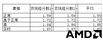

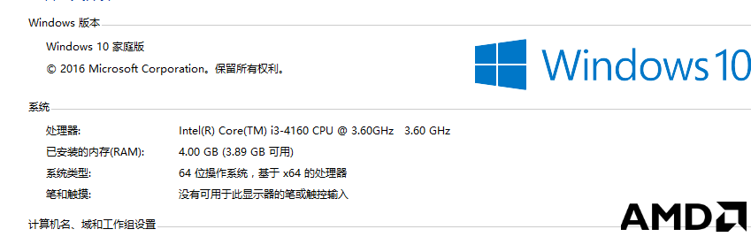

今天,我跑了下CINEBENCH 113529 64BIT跑分程序,将进程指定CPU的2,3逻辑核心,进程的优先等级从正常,高于正常,高,实时四个状态进行了测试,发现测试成绩差异甚大,下面我贴个我测试的成绩:

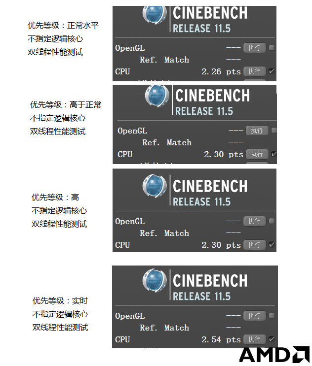

 楼主| 发表于 2017-5-16 14:13:41 | 显示全部楼层
等下我测试下,2个线程,不指定那个逻辑核心
 楼主| 发表于 2017-5-16 14:37:28 | 显示全部楼层
下面是我未指定逻辑核心,进程不同优先等级测试的结果:
 楼主| 发表于 2017-5-16 14:46:39 | 显示全部楼层
最终,我发现,实时情况下,测试的成绩是最好的。

 楼主| 发表于 2017-5-16 18:04:12 | 显示全部楼层
I3,进行4线程测试,优先等级高,还是有效果的。
 楼主| 发表于 2017-5-16 18:05:23 | 显示全部楼层
当然可以测试下双线程,固定核心0核心2的情况会怎么样
 楼主| 发表于 2017-5-16 18:18:47 | 显示全部楼层
经过再次双线程跑分测试,间隔指定逻辑核心跑分要>不指定逻辑核心跑分>指定相邻逻辑核心跑分,看图吧
