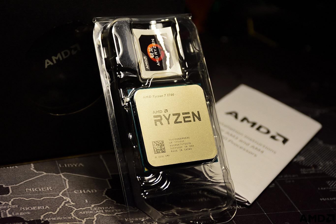

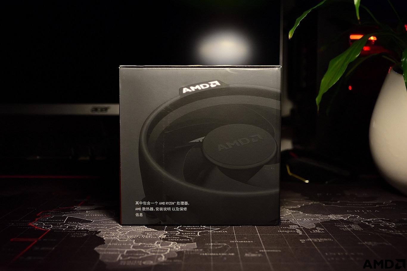

PART 1:出乎意料的替换——AMD Ryzen 7 1700(特价¥2199-¥150优惠券-50E卡晒单奖 = ¥1999到手)
     之前用的是Ryzen 5 1600,配合大镰刀STB120-PLUS散热以及乔思伯FR201风扇,受到机箱的影响,散热效能被限制,效果估计和原装散热的效果差不多,只是噪音也许要小一点。不过当时在乔思伯VR1的机箱中,看上去挺漂亮,日常应用游戏也是足够,性能方面不是我更换的重点。
    说出来你们可能都不信,把ryzen 5 1600换成ryzen 7 1700最初始的原因是想要1700的原装风扇。当然这不可能是全部原因,不然直接去淘一个的原装散热就可以了,没必要买整套的。首先我提一下为什么不再沿用之前的STB120-Plus,而是如此迫切需求1700的原装散热,这是因为1700原装散热和我的后来重新选择的机箱更搭,至于机箱的型号这里我先卖个关子,各位慢慢往下看。
    更重要的是我想为了备战X299或者X399以及VEGA的到来,决定只留下这台小钢炮用来码字写文或者是给老婆使用,打游戏做渲染什么的以后就用X299或者X399平台。综合最近来自JD的1700的特价活动,我稍微盘算了一下,其实可以做到不亏多少钱体验一把1700。
    锐龙全系列无论是我自己的还是在朋友那我都体验过了,其实1700的性价比是最高的,毕竟2000元的CPU超一超可以媲美原价4000块现价3400的1800X,虽然说映泰这个ITX的板子给超频预留的空间非常有限,但是以我现在“入坑”的情况来看,等其他ITX主板上市之后,我看情况应该会换掉这块X370GTN的。
    P.S. 硬件真的就是够用就好,不用追求高配置或者高性价比,选择适合自己的才最重要,想好需求,2000块钱能解决的可以为了品质花3000,但一定不要为了更高的所谓的性价比4000。当然如果你喜欢又有精力和时间去折腾,去追求更高的性能,并且又承受出错和花冤枉钱的能力,就另当别论了,毕竟萝卜青菜各有所爱。

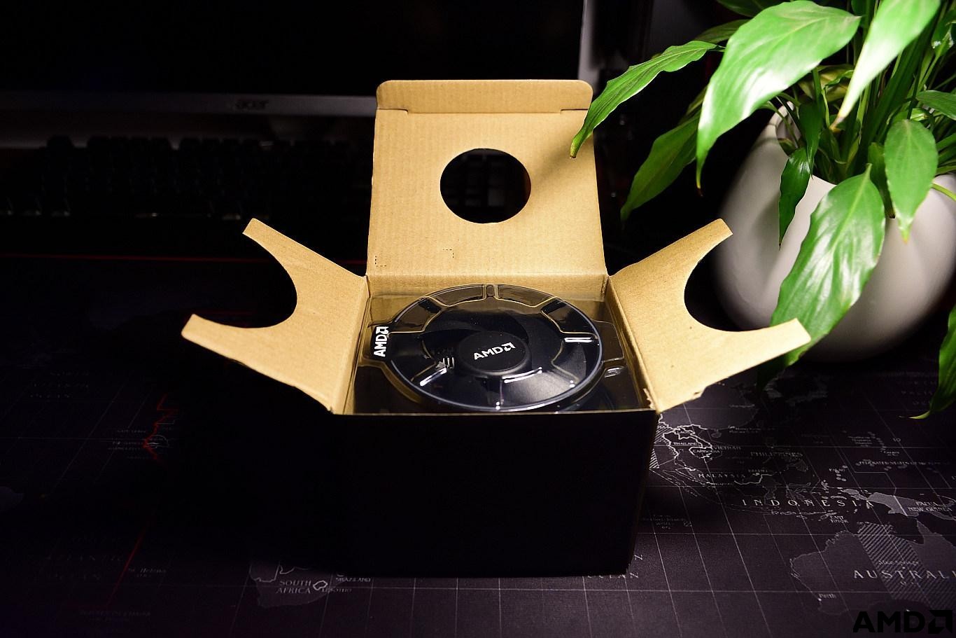

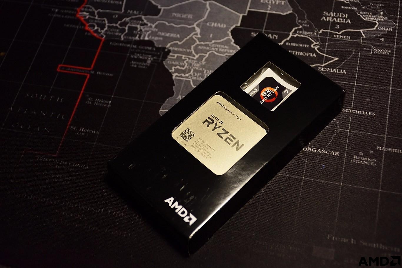

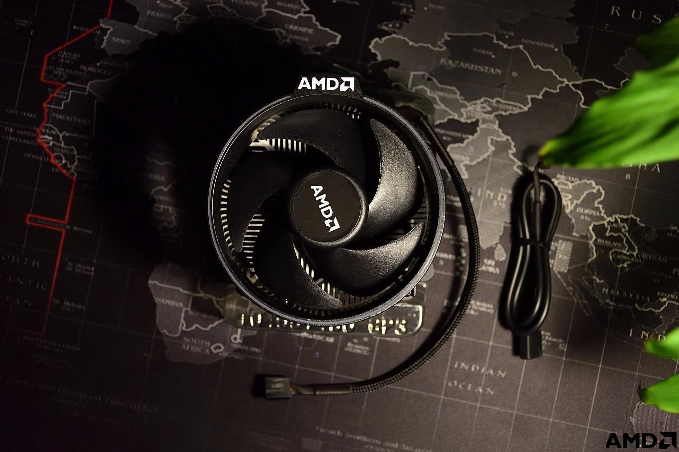

    下面就给各位开箱展示这款来自AMD的RYZEN 7 1700。

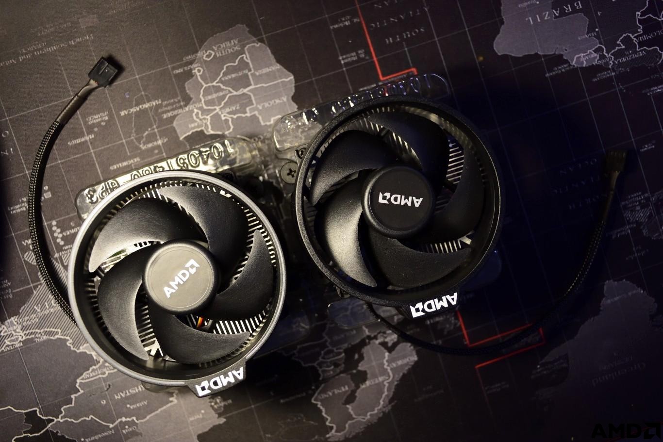

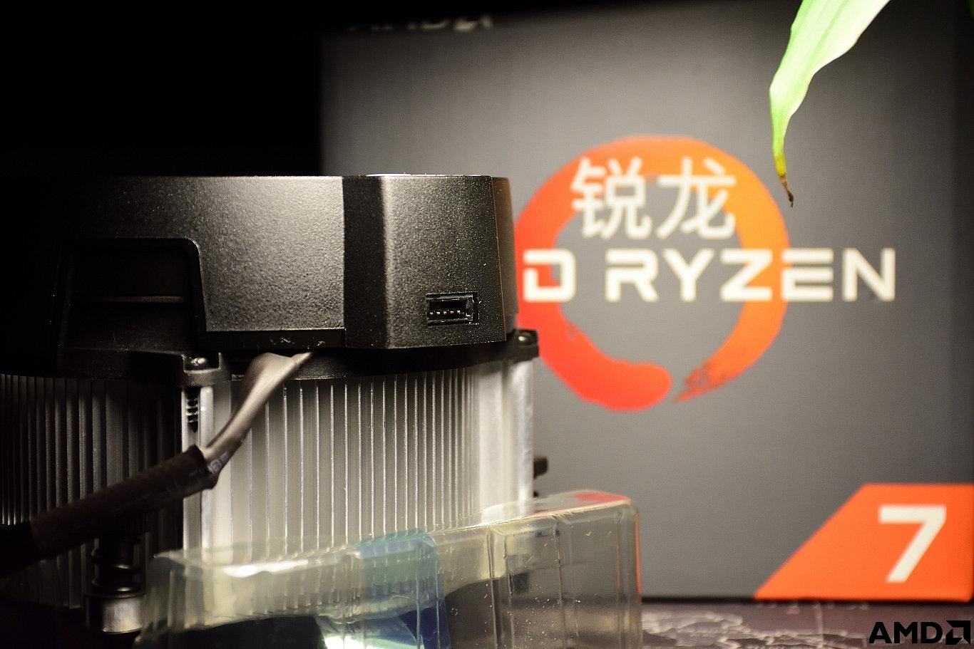

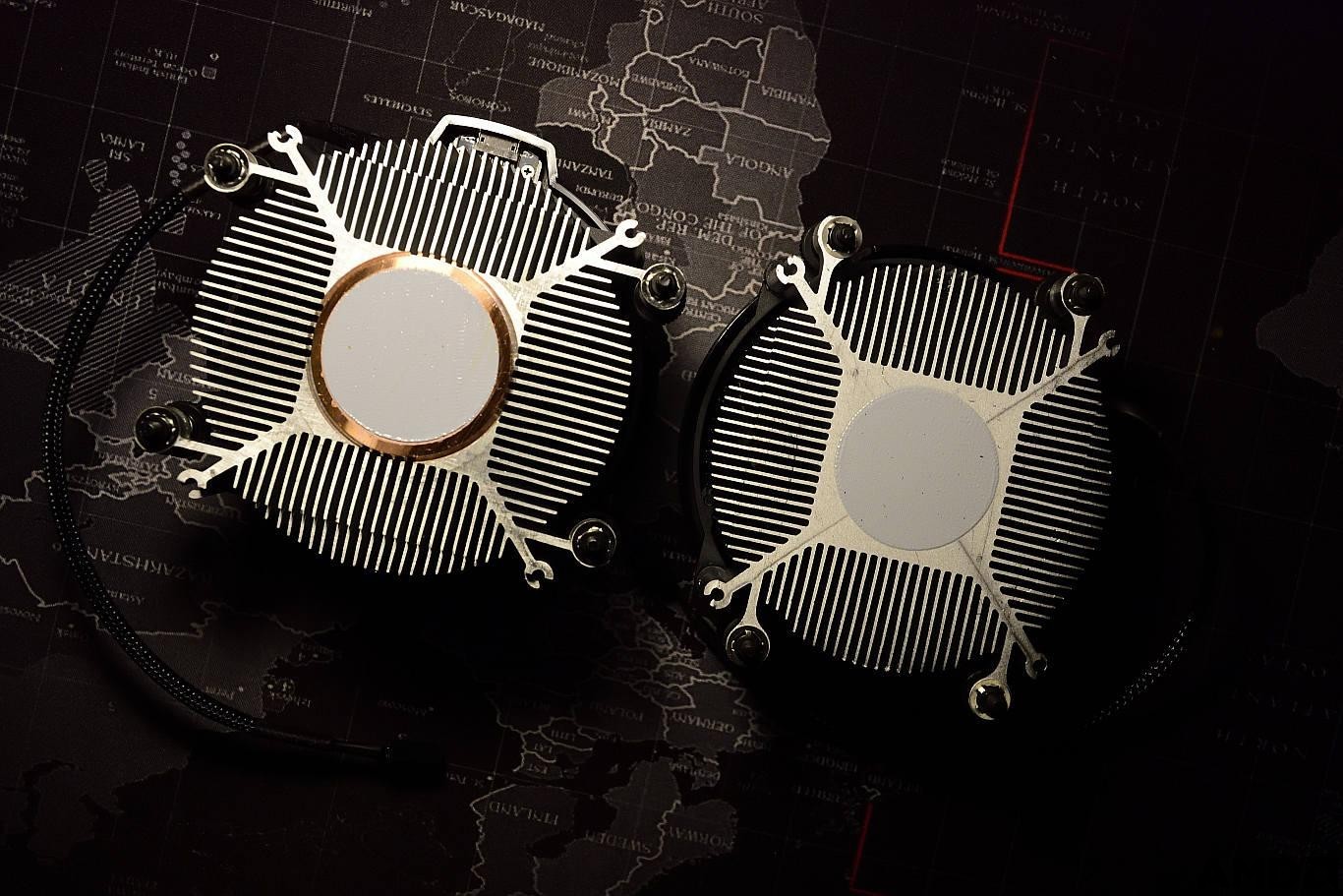

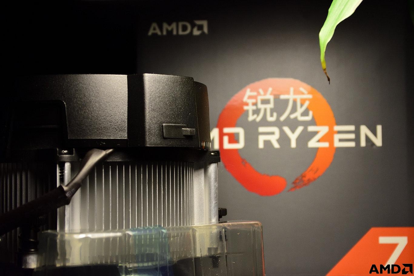

    对比一下两款原装风扇,RYZEN 5的原装风扇编号是C,RYZEN 7的原装风扇编号是B,可见AMD还有一款定位更高的编号为A的风扇没有上市。RYZEN 7 的原配风扇比RYZEN 5的原配风扇大了一圈,散热片也更厚,接触面铜的面积更大,因此RYZEN 7 1700的原装散热器比RYZEN 5的散热器散热效果会更好一些,以实际的效果来说,RYZEN 5 的散热器支持 RYZEN稳定在3.7GHz使用是比较好的,3.8Ghz就是极限,烤机什么的不稳定,虽然RYZEN 7 1700多了2个核心,但其原装的散热器让1700稳定在3.8GHz使用问题并不大。

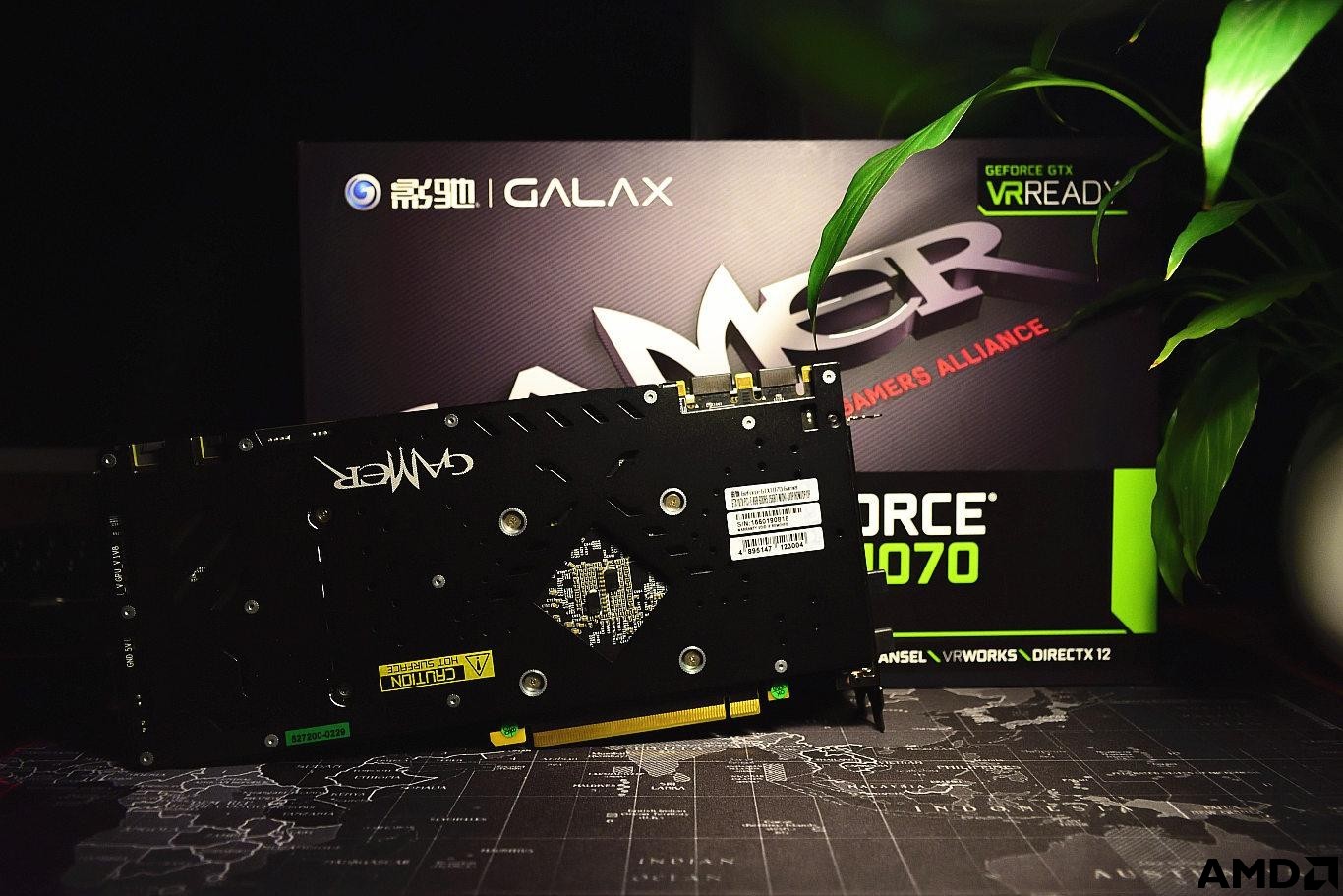

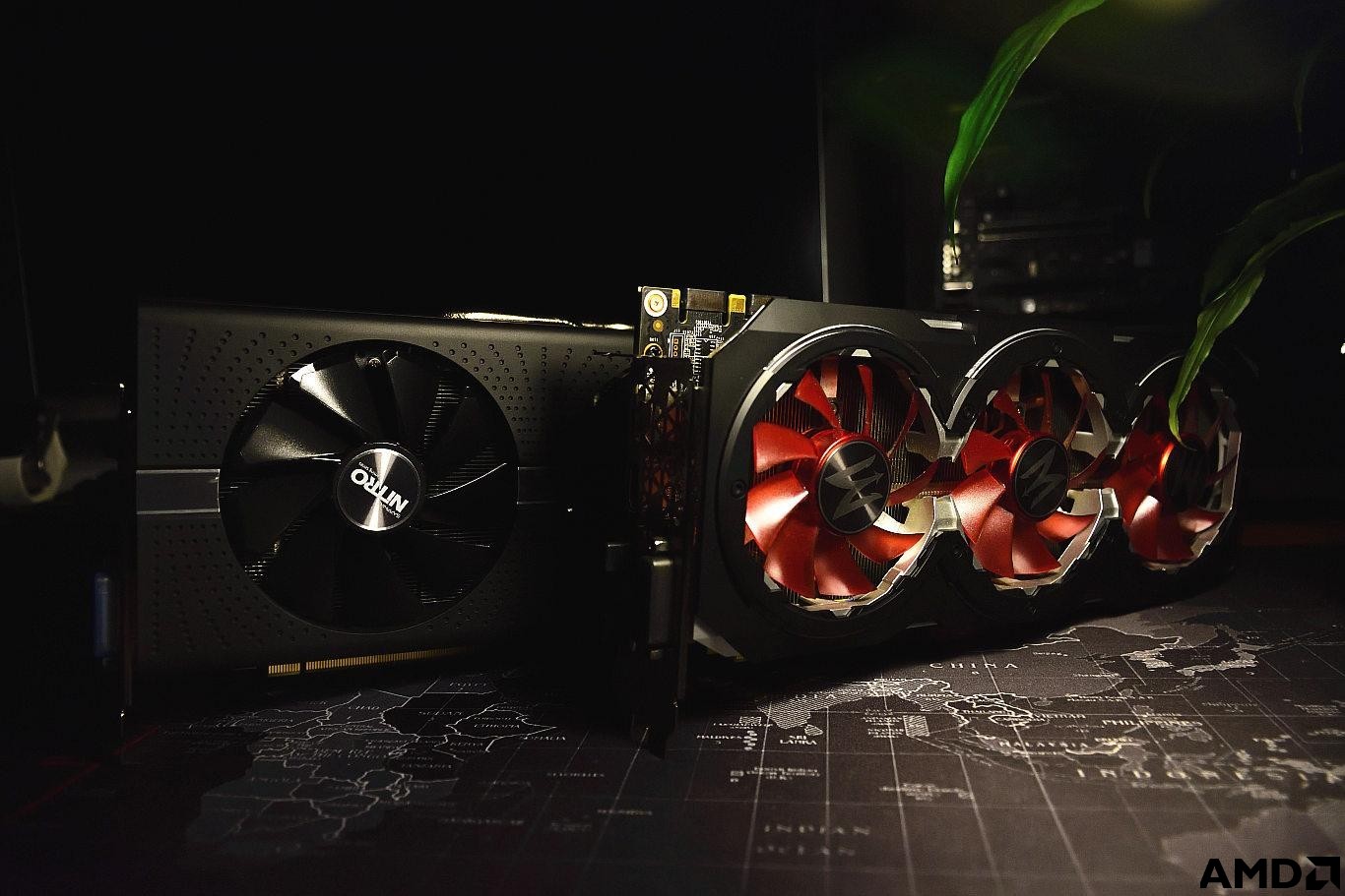

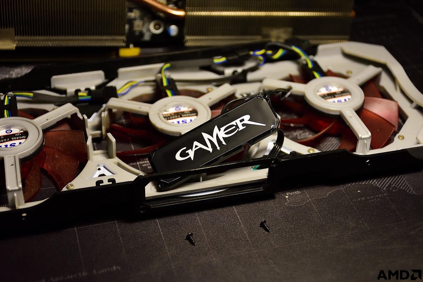

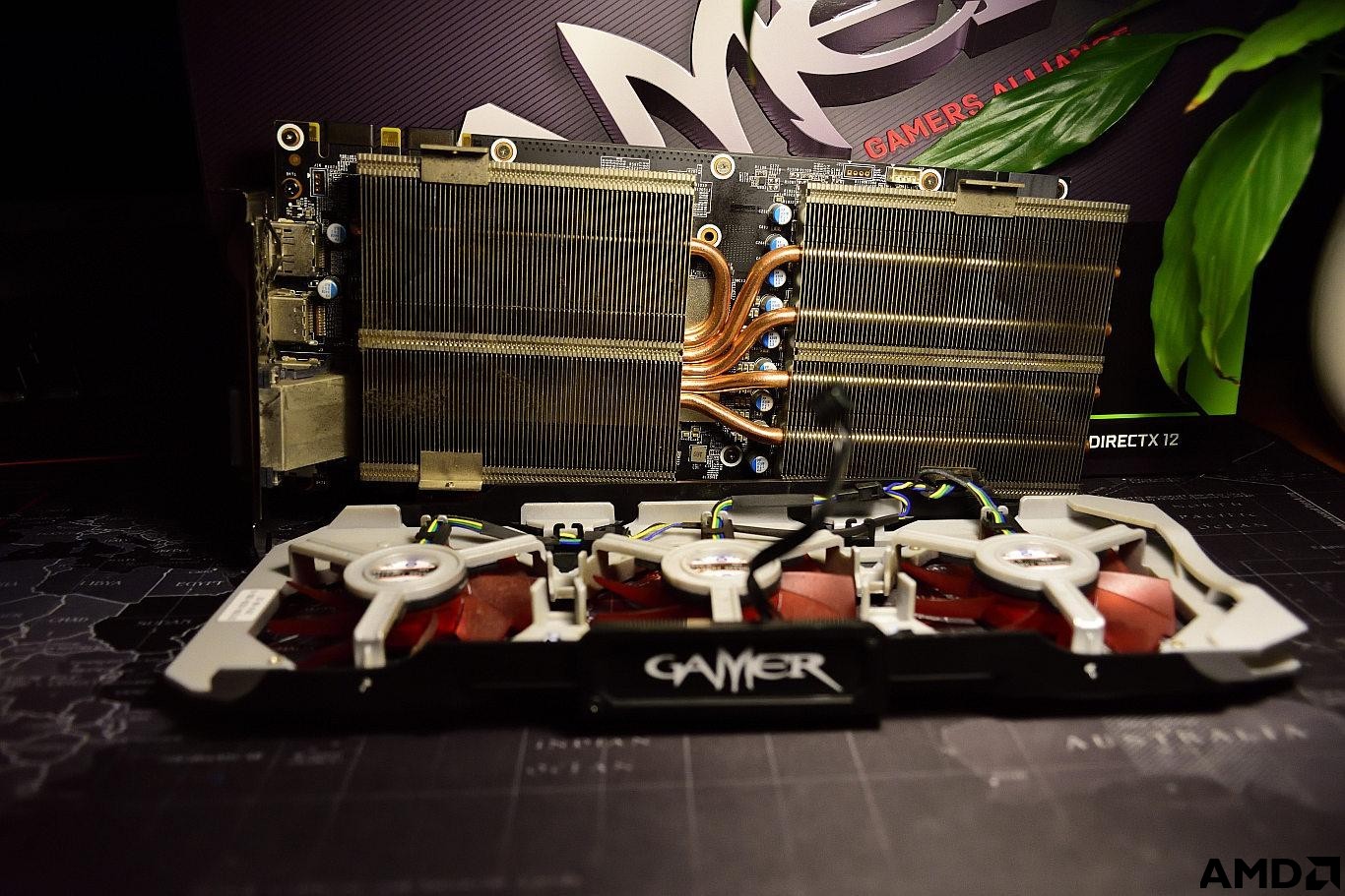

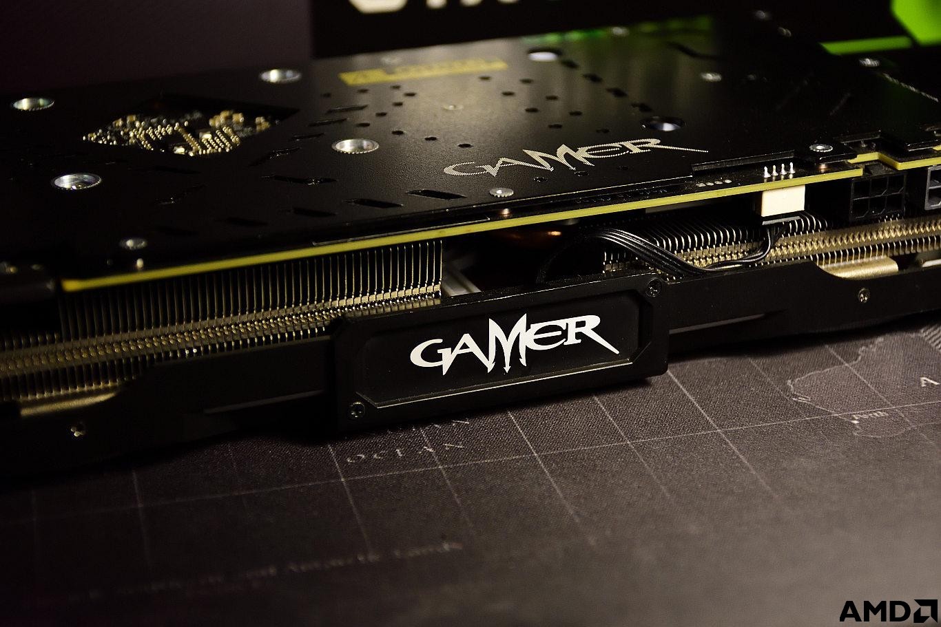

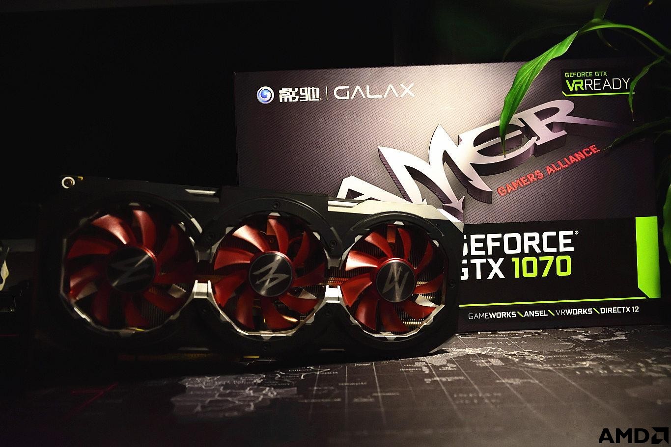

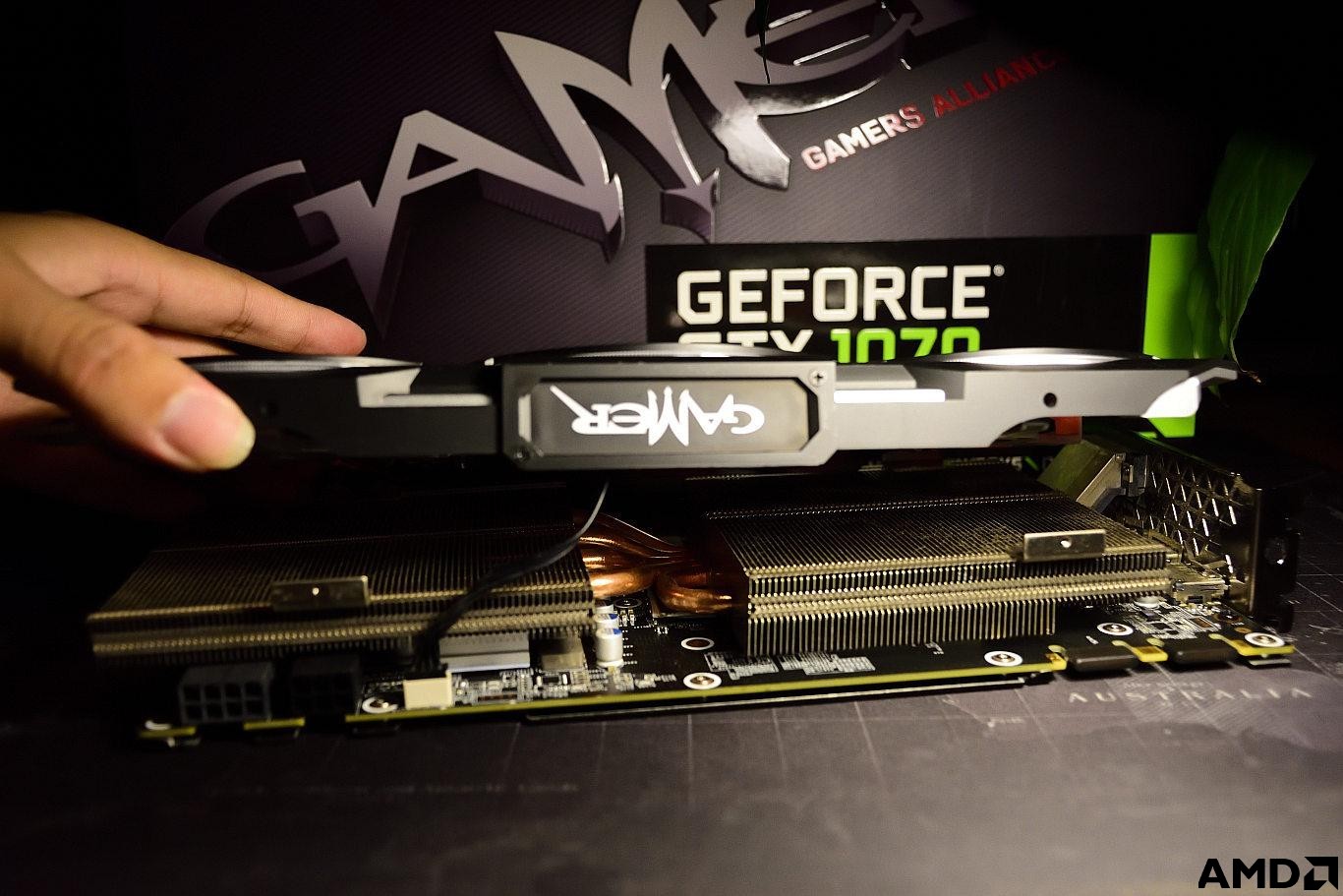

PART 2:没想到还有这种操作——影驰 GTX1070 GAMER (¥2999,2016年购买)
    在入手RX580之前,我有一个华硕ROG STRIX RX480和一块影驰GTX1070GAMER,但都因太长了无法塞下所以才买的RX580,幸运的是入手了580之后“富矿”来临,所以这波买显卡入手得非常赚。
    蓝宝的RX580超白金其实散热不错,但VR1这款机箱大大增加了这款显卡的散热压力,可以说是没选对显卡,也可以说是没选对机箱,那到底是换卡还是换机箱呢?这问题显而易见——换机箱!
    这次我选择的机箱无论我手上的哪张显卡散热都不会有任何的压力,但是影驰GTX1070GAMER和华硕得ROG STRIX RX480 散热得造型的上机效果更的好,在这两者之中,只有影驰的GTX1070GAMER的“GAMER”信仰灯可以通过拆装调换其正反,所以我准备用我的影驰 GTX1070 GAMER 上机。
    那么问题又来了……为什么一定更换“信仰灯”的方向呢?还是因为机箱……但依然不做说明,等介绍机箱的时候各位自然就懂了。
P.S.这波“富矿”让很多人没卡用……无论是RX480、580还是GTX1060、1070,确实对于游戏刚需的玩家十分头痛,甚至只能勉为其难的去选择千元以下的显卡或者4000以上的显卡,这无疑让DIY市场变得混乱,但经过一段时间的疯狂后,各种虚拟币的价格都在下跌,我建议可以观察一段时间,并且GTX1060的专门矿卡也出来了,相信真正需要显卡来玩游戏的朋友定能守得云开见月圆。

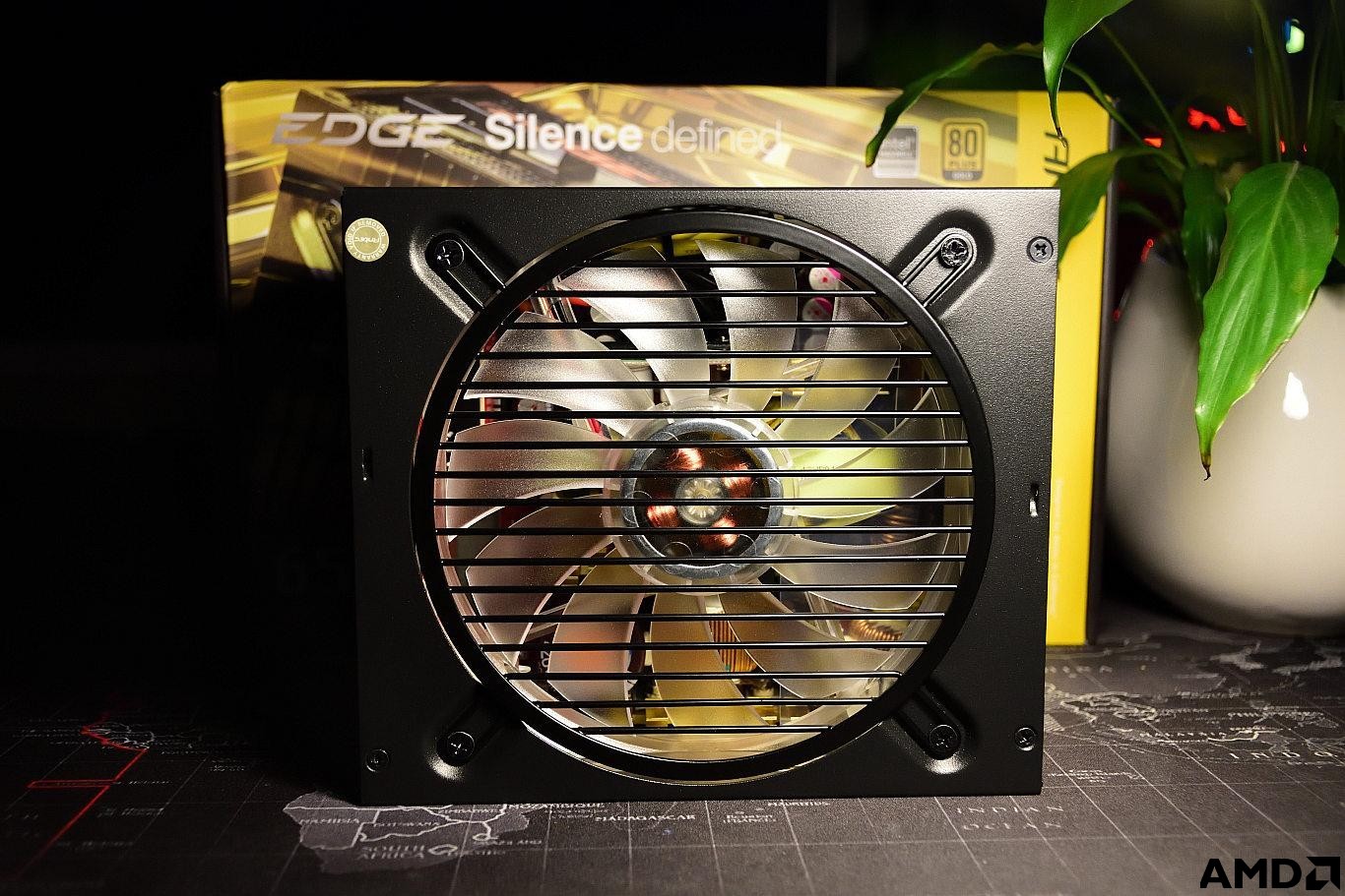

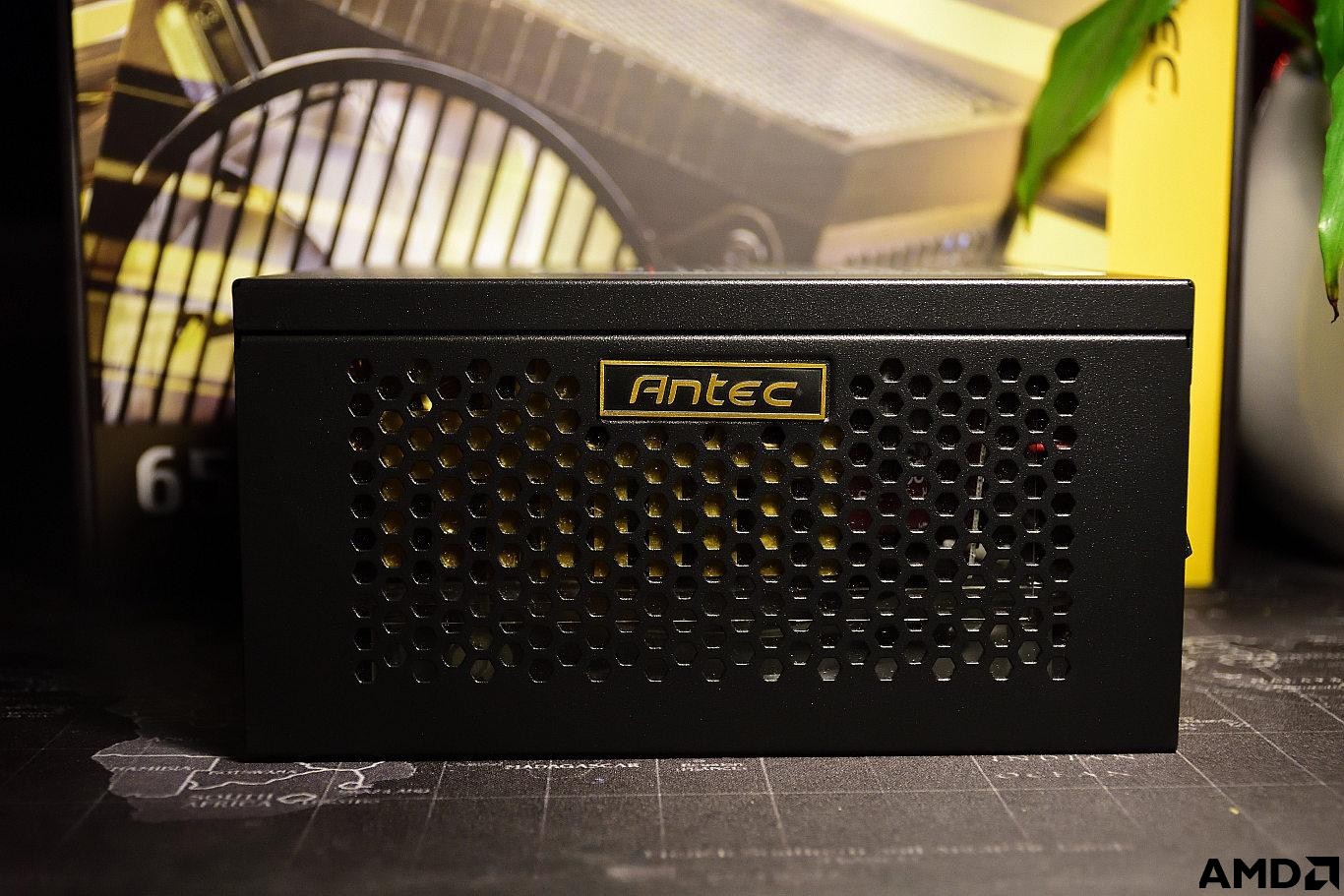

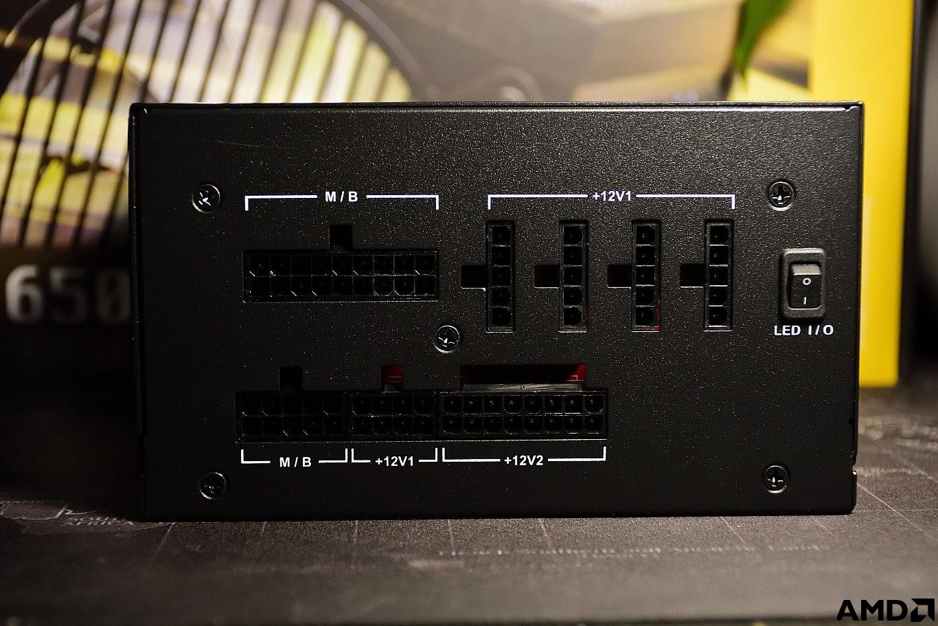

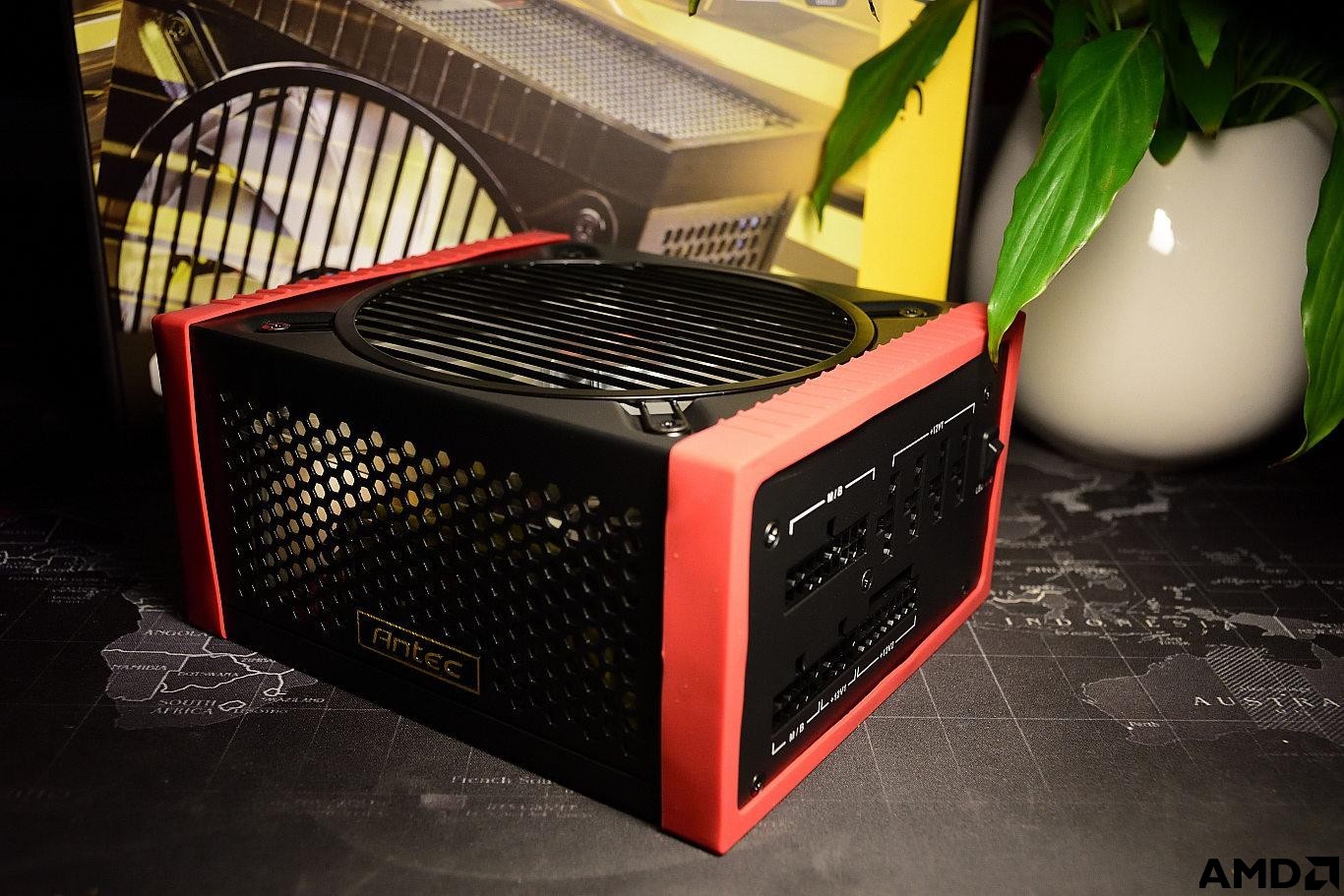

PART 3:让一个萝卜蹲好一个坑——ANTEC EDGE650 (原价¥899,组合满减叠券¥805)

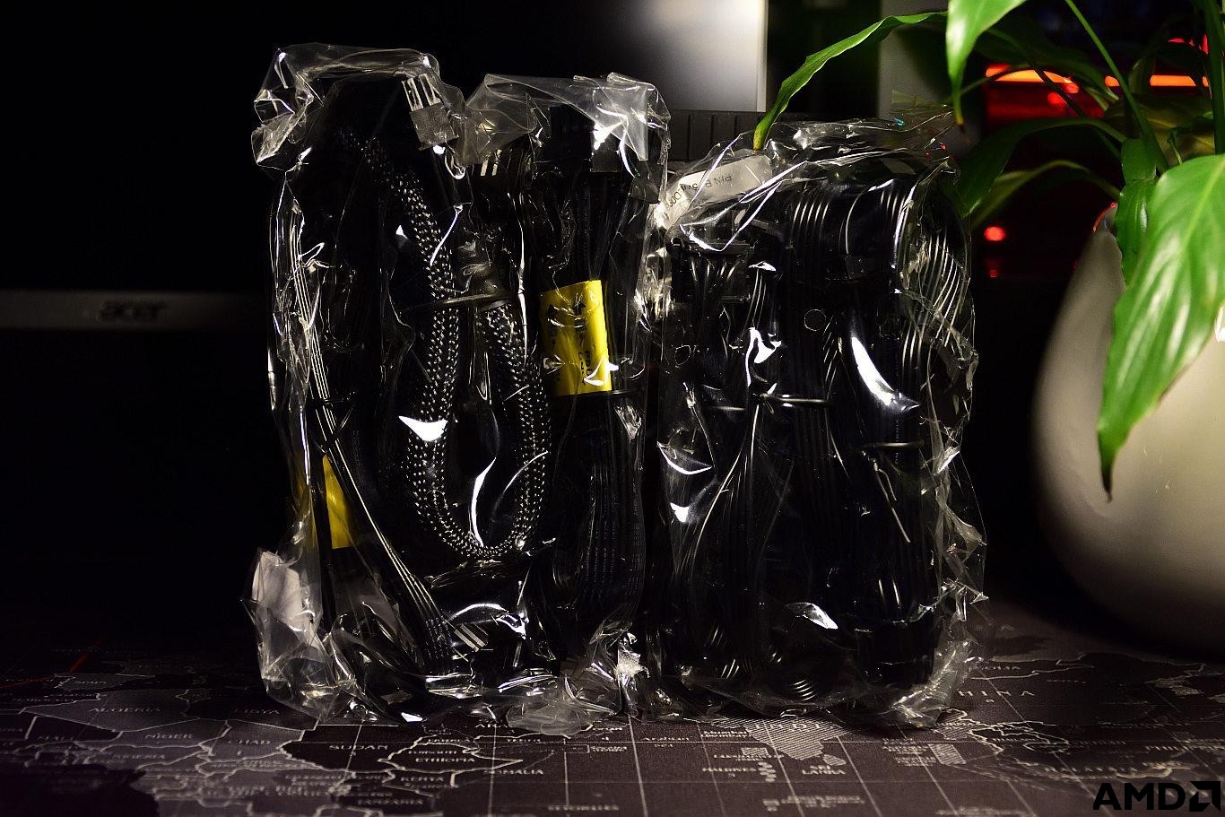

     之前在乔思伯VR1上用的是纯白色的振华LEADEX 650电源,定制了模组线,当我弃用乔思伯VR1之后就在深深的思考这个模组线何去何从,如果购买了新的机箱模组线肯定要定制,但是如果定制过后之前的那个又会废弃……
    其实买一个东西多花点钱到没什么,没用了便宜点转手也没什么,就怕它黑在某个角落成为彻底彻底的废品……所以我想了一个办法,让振华的LEADEX650依旧跟着VR1一起,如果今后想再复用VR1这款机箱,或者是给需要的人也就不会浪费了,所以这次我选择重新购买一台电源然后重新定制一套模组线。

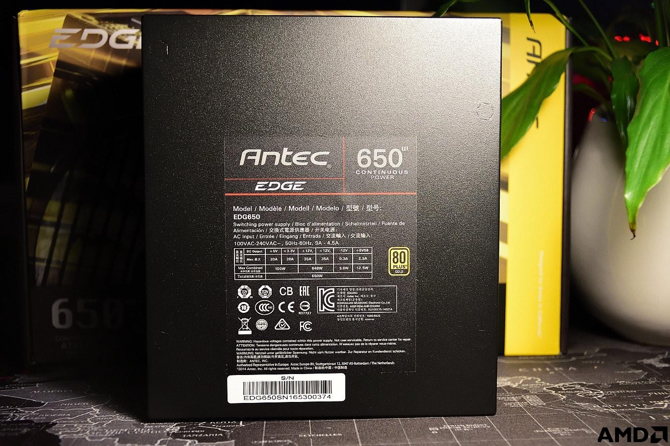

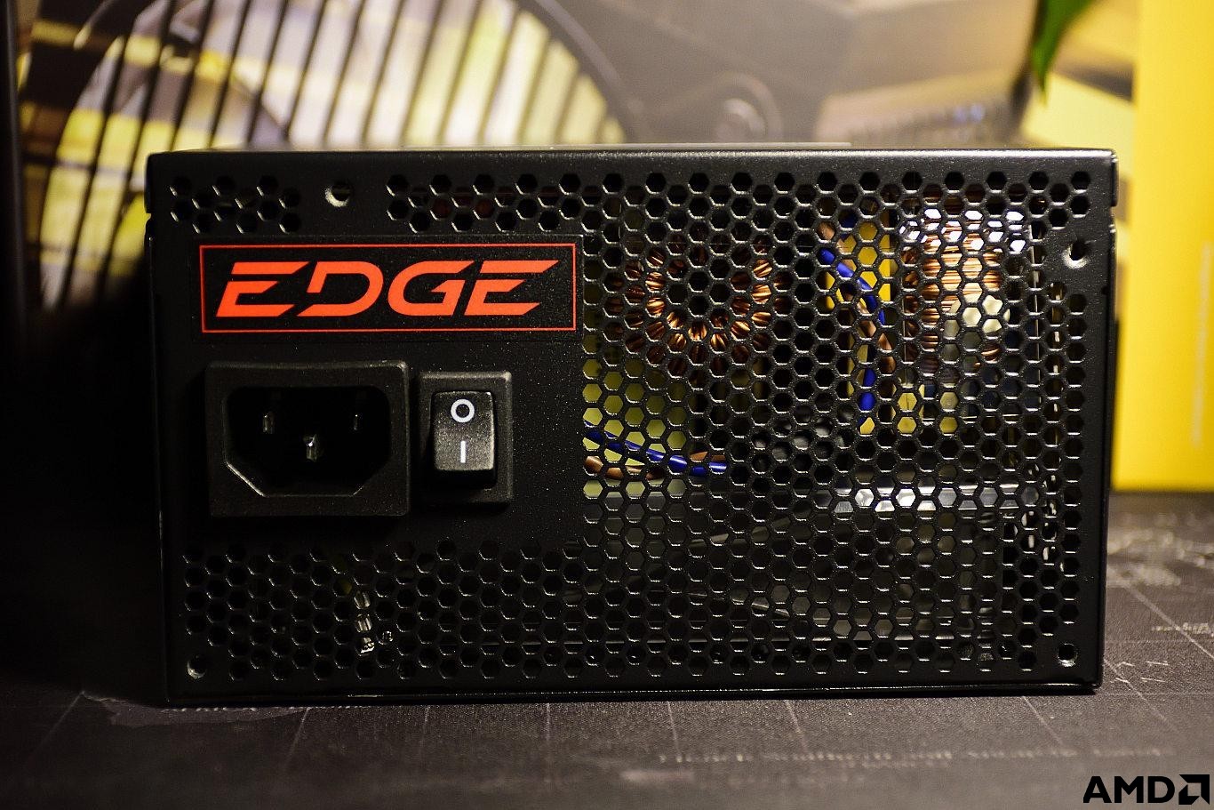

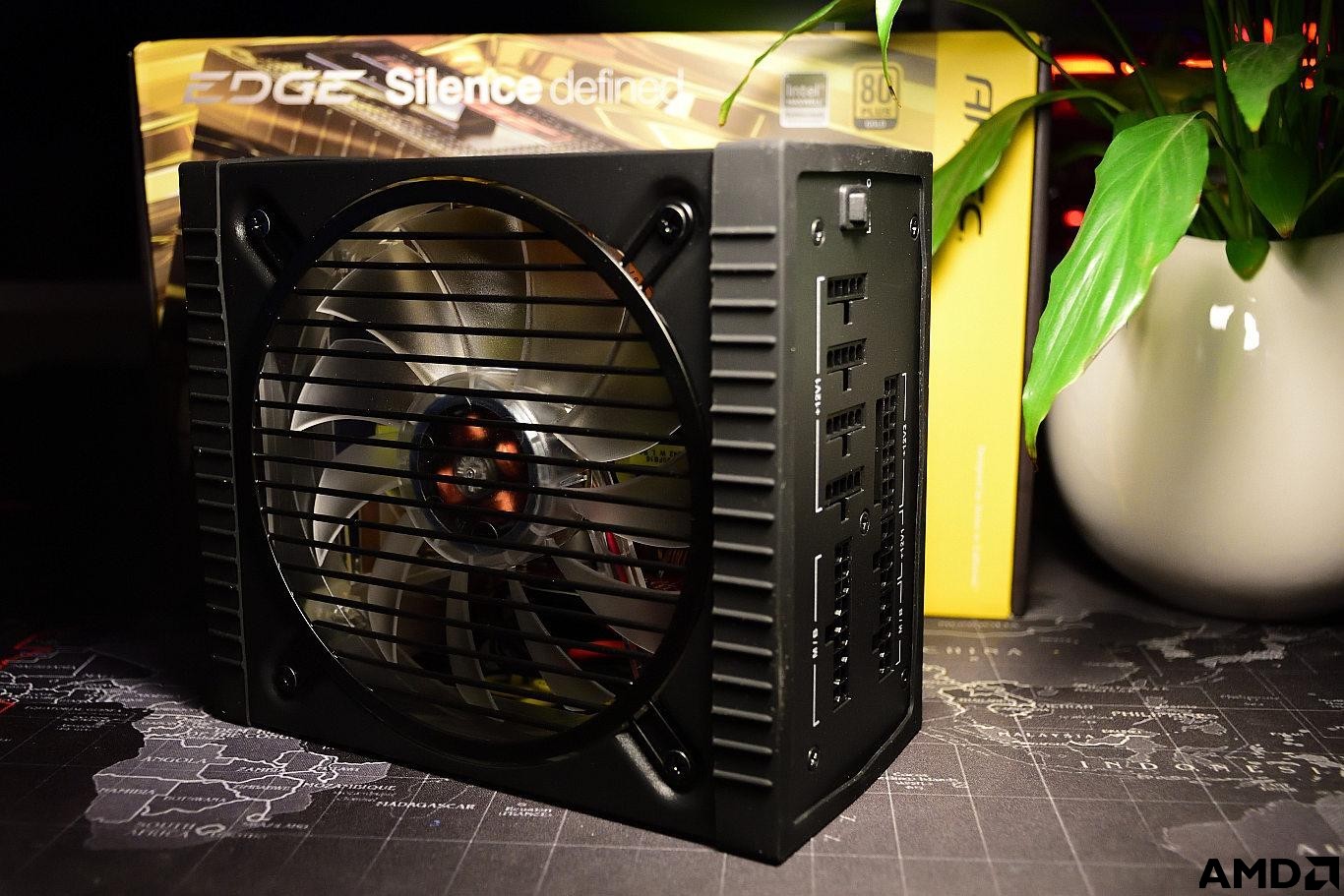

    我依然锁定选择650W的台系电源,并且硬性要求80PLUS认证至少要金牌,全模组,同时符合机箱的风格,刚才说到符合机箱的风格,那么这款电源要黑色,因为机箱是侧透,并且构造和一般机箱有些差异,所以当风扇朝下模组口朝前时,贴纸或者logo必须是正的……经过我这些奇葩要求……我最终选择了ANTEC EDGE650这款电源,没有一项是不符合的,并且和我选择的机箱同一品牌,来自强迫症莫名的畅快感。
    不过这款电源的模组线定做好便宜,同一家店,LEADEX650要300多,而EDGE650同样线材只要200出头……买回来查了一下这款电源的资料貌似上市有几年了,方案比较成熟,期间换了代工增强了设计,并且价格非常稳定。
P.S.电源评测非常专业,这里我不敢妄自品论,但是我相信贵还是有贵的道理,便宜也有便宜的理由,

    我觉得ANTEC深知这一点,CUBE上透明熏黑的天窗就很好的证明,而其有七彩氛围灯,至于到底有多么酷炫,各位在装机后的展示章节就可以看见了。但是像CUBE这样设计的机箱对于硬件来说还有一个问题,就是所有的硬件都是反的,竖着排列的内存和可以调整方向的散热器还好,显卡侧边上的信仰LOGO就肯定是反了,相信这一点让很多强迫症玩家无法忍受……这正好解释了,我为什么要用影驰的GTX1070GAMER这块可以调换“信仰”LOGO正反的显卡了。

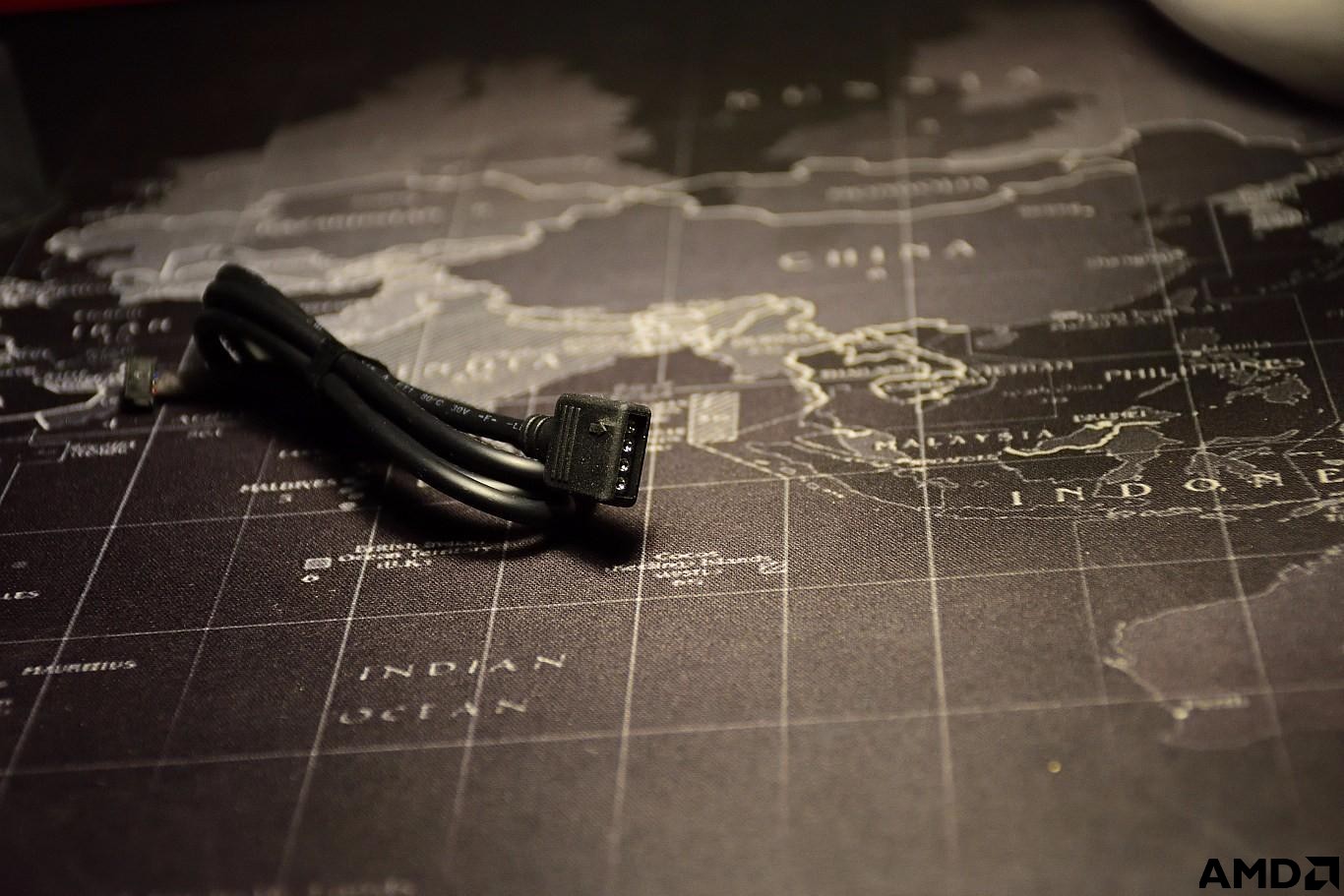

    装机之前我们先把机箱上能拆的外壳都拆了,减轻重量,避免划伤,然后要请出一对老朋友……在请出老朋友之前,先介绍一下新朋友——CUBE随机赠送的12CM风扇。这枚风扇的扇叶是银色镜面的,还带又白色LED,市面上好像并没有购买,声音不大,出风量尚可,关键是很独特很漂亮,要是安钛克能再多赠送两个装在前面板上就更好了。

因为又MX-4所以擦掉了原装风扇的硅脂,原装风扇的硅脂效果不知道,不过对于纠结的玩家,建议买个好一点的硅脂,MX-4方便涂抹,效果也不错。新手千万别买7783这样的硅脂,非常难涂……
对于新手来说AMD新款散热器稍微又点难装,建议安装方法是先用手从上方压住散热器,稍微拧紧其中一个螺丝,然后压住散热器的手不要松,拧紧对角的螺丝,最后循环分别拧紧四颗螺丝就可以了。
1700的散热器已经抵到了内存,再大一点就会影响到内存的安装。

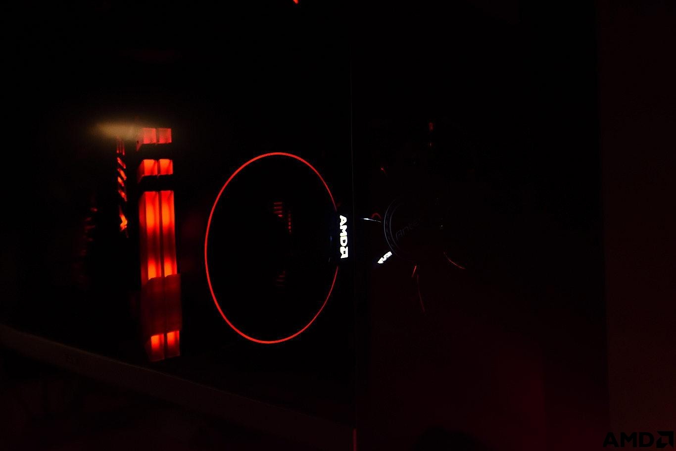

银色的风扇、亮白的AMD LOGO、1700原装散热的光圈、发光的显卡与内存◢
P.S.其实主板、内存、显卡、散热器以及机箱的氛围灯都是RGB的,机箱的需要通过电源边的按键来调节,其他的通过相应软件来调节就可以了,因为我个人非常喜欢红黑配色,下面就只做纯红色灯光的展示。
