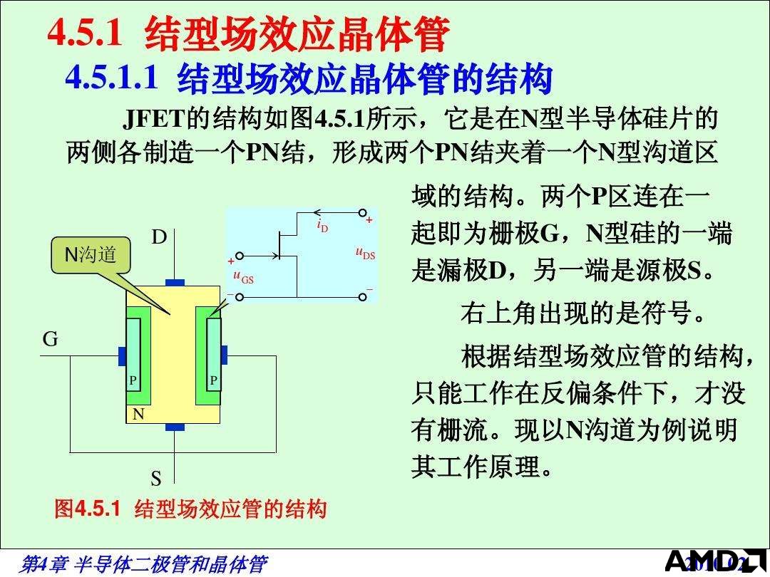

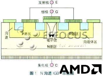

http://baike.baidu.com/link?url= ... GKCzajU0EUu7-KagIEA 晶体管有自己的工作频率,理论是振荡频率越高性能越强.但受制于工艺温度通电电压特性,可以做放大滤波二极管三极管方向等.通过漏极栅极源极启动和频率工作.每颗或者每组二维和3D晶体管完整性缩小提高密度是很有难度和昂贵的.
晶体管开关举例示意图
晶体管开关举例示意图
示意图
示意图
