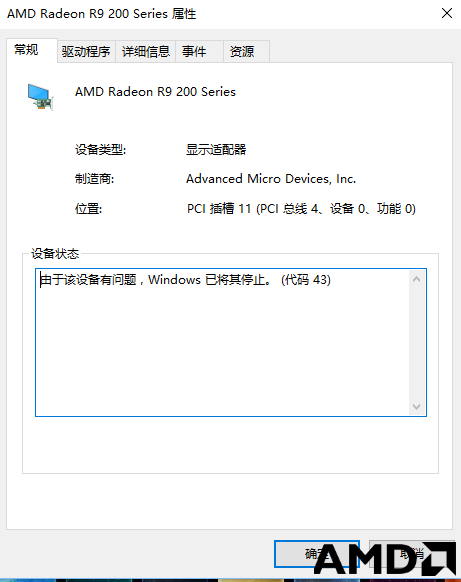

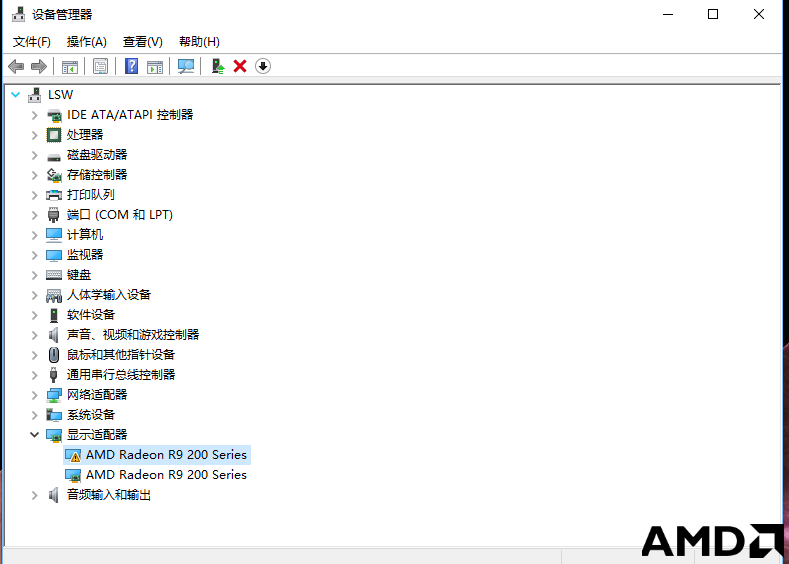

目前电脑win10 64位系统,显卡280X交火,驱动已经更新到17.6.2,但是交火的其中一块现在在设备管理出现黄色感叹号,然后说是错误代号43,以前使用正常,就是最近才出现问题,请教各路高手怎么解决。PS:以前正常使用,好像是上两次某一次更新显卡驱动后出现。

我已经重新插拔过显卡,问题依旧,请教各路高手
发表于 2017-6-26 22:52:05 | 显示全部楼层
http://tieba.baidu.com/p/4876796400 看看这个 据说是没有卸载干净

 楼主| 发表于 2017-6-26 23:43:26 | 显示全部楼层
谢谢宝贵意见,我按链接的方法,彻底卸载驱动,重新安装驱动后问题依旧,哎。是不是不能安装17.6.2测试版驱动哦,要安装稳定版?
发表于 2017-6-26 23:57:07 | 显示全部楼层
nasaleader 发表于 2017-6-26 23:43
谢谢宝贵意见,我按链接的方法,彻底卸载驱动,重新安装驱动后问题依旧,哎。是不是不能安装17.6.2测试版 ...
一般是安装官方正式版,如果双卡交火还要安装对应交火补丁.可能还和W10某些系统版本有关.

发表于 2017-6-27 00:10:19 | 显示全部楼层
这个,返回一下驱动吧
发表于 2017-6-27 14:16:03 | 显示全部楼层
我觉得也应该是进入安全模式,删除卸载驱动,在清理干净,再重新安装驱动

 楼主| 发表于 2017-6-27 20:20:02 | 显示全部楼层
冶天 发表于 2017-6-26 23:59
@Radeon 出来解决下交火显卡驱动问题
谢谢关心,昨天折腾了一晚上终于搞定了,是新版的显卡驱动和新的win10测试版不兼容导致的,删除后,安装16.X.X版本的显示驱动就交火成功了····呵呵

 楼主| 发表于 2017-6-27 20:23:14 | 显示全部楼层
HudenJear 发表于 2017-6-27 00:10
这个,返回一下驱动吧
谢谢,就是新版的驱动和win10兼容不好,换回老驱动解决问题了
