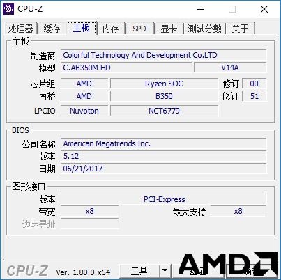

理论测试
先看看RYZEN 3 1200 默认状态的跑分,所有设置全部都是默认。

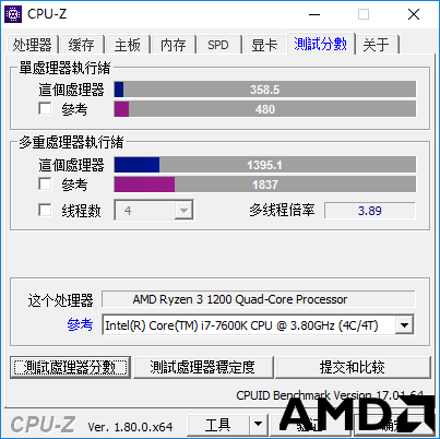

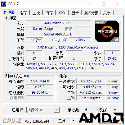

CPU-Z◢

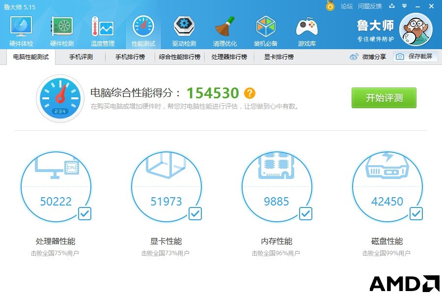

然后是鲁大师◢

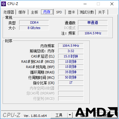

RYZEN不超频果断对不起咱花的这个钱,那么1200超3.8GHz之后,跑分能提升多少呢?这里道个歉,非常抱歉,CPUZ的截图丢了……只有其他的测试,游戏和3DMARK默认状态下我并没有跑……CPU 超频到了3.8GHZ @1.3v,内存是 2666 18-18-18-18-38-1T的时序电压1.25v……
超频 3.8GHZ,8G 2666 C18单通道内存鲁大师跑分◢

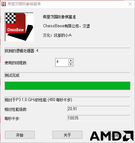

超频 3.8GHZ,8G 2666 C18单通道内存国际象棋跑分◢

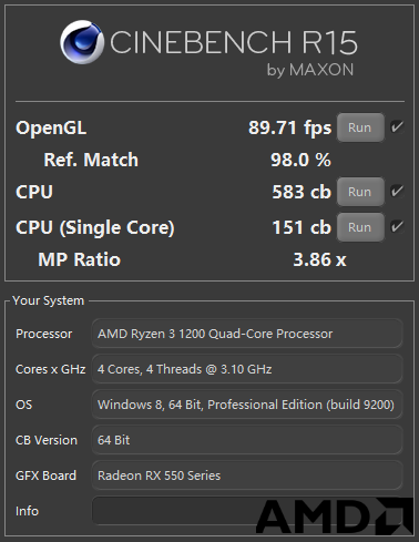

超频 3.8GHZ,8G 2666 C18单通道内存CR15跑分◢

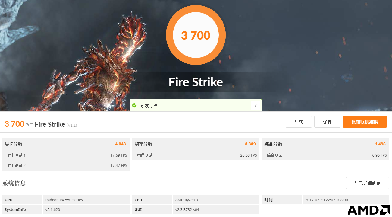

超频 3.8GHZ,8G 2666 C18单通道内存+RX550 4G 3DMARK FireStrike跑分,显卡4043,CPU 8389◢

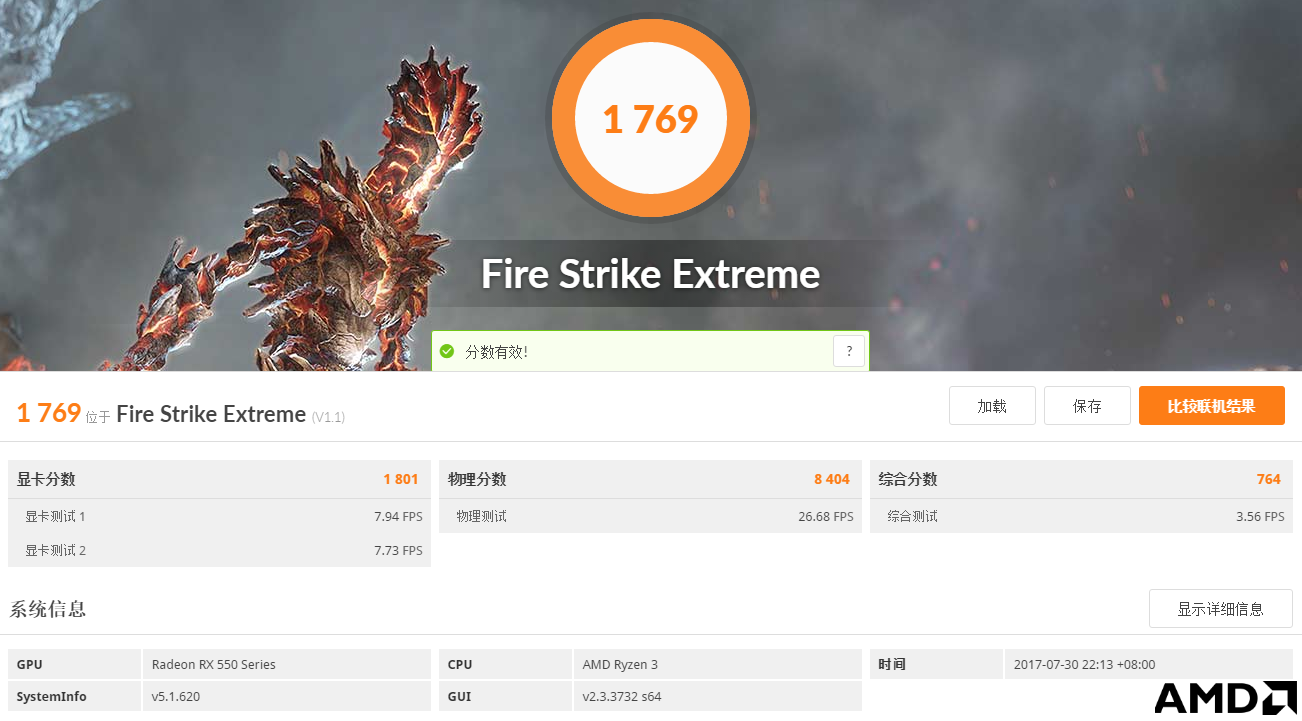

超频 3.8GHZ,8G 2666 C18单通道内存+RX550 4G 3DMARK FireStrikeExtreme跑分,显卡1801,CPU 8404◢

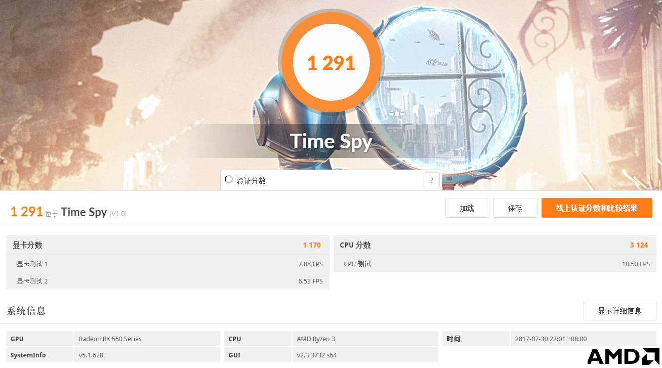

超频 3.8GHZ,8G 2666 C18单通道内存+RX550 4G 3DMARK TimeSpy跑分,显卡1291,CPU 3124◢

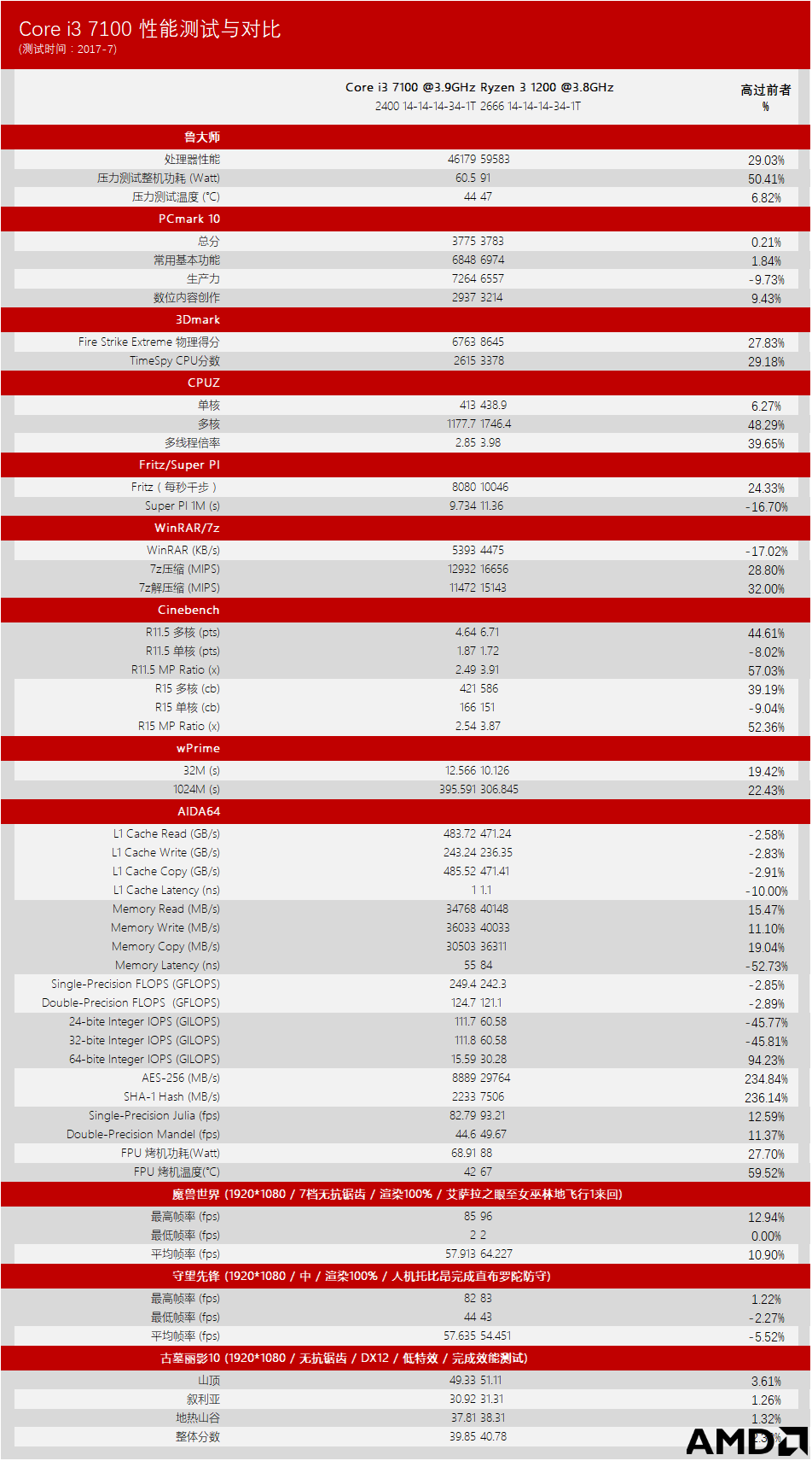

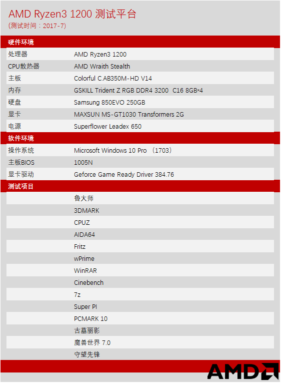

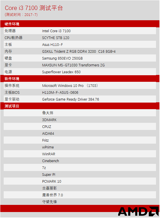

如果手上有其他平台数据的可以自行对比一下,文章开头我也提到了,RYZEN 3 还没上市的时候,我就体验了两天,我这里放一组之前与i3 7100对比的数据,但是这个数据是我之前在再双通道内存和GT1030的情况的跑的分,仅作参考◢
再来一组之前RYZEN 3 1200在双通道内存下的默频和超频对比◢
手机可能看不清,各位马克之后在电脑上看。总体来说频率提升多少,CPU性能提升多少,但是GT1030是瓶颈,游戏提升并不明显。

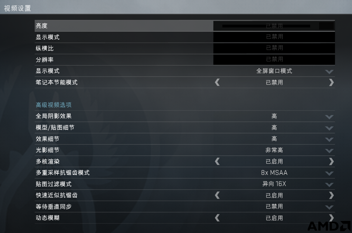

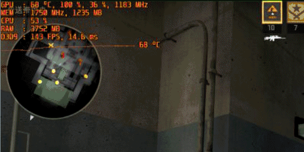

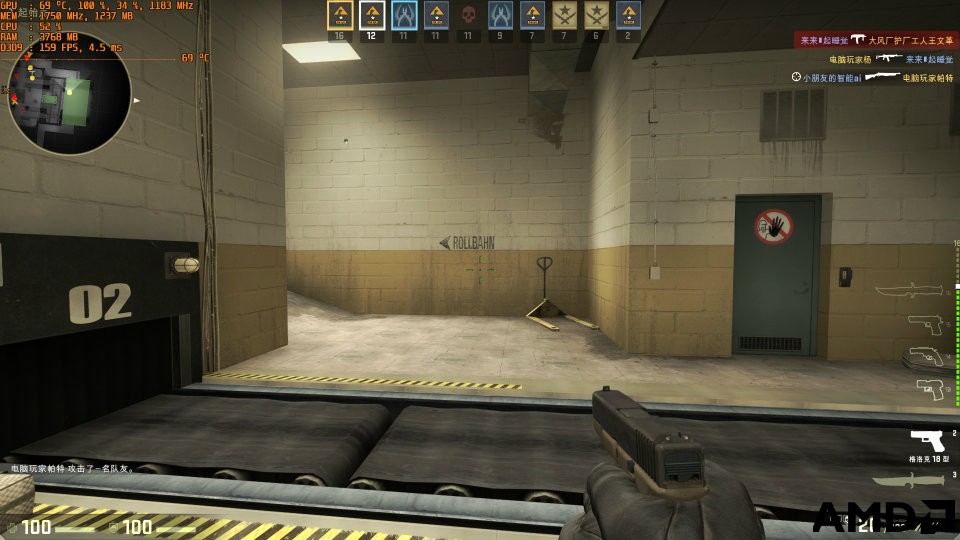

针对这次装机的目的,我对同事要玩的CSGO进行了测试,显卡状态默认,CPU 3.8GHz 内存2666,分辨率是1920*1080,特效能开多高开多高◢
地图是行李仓库,模式是军备竞赛,这个地图场景并不大◢
然后帧率没有低于过100fps,对于同事60HZ的显示器来说足够了……确实没想到RX550 能有这么高的帧率……◢

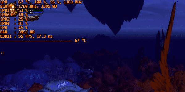

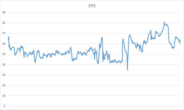

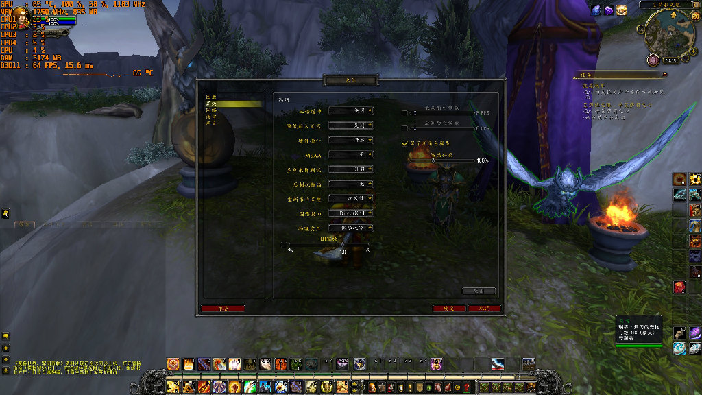

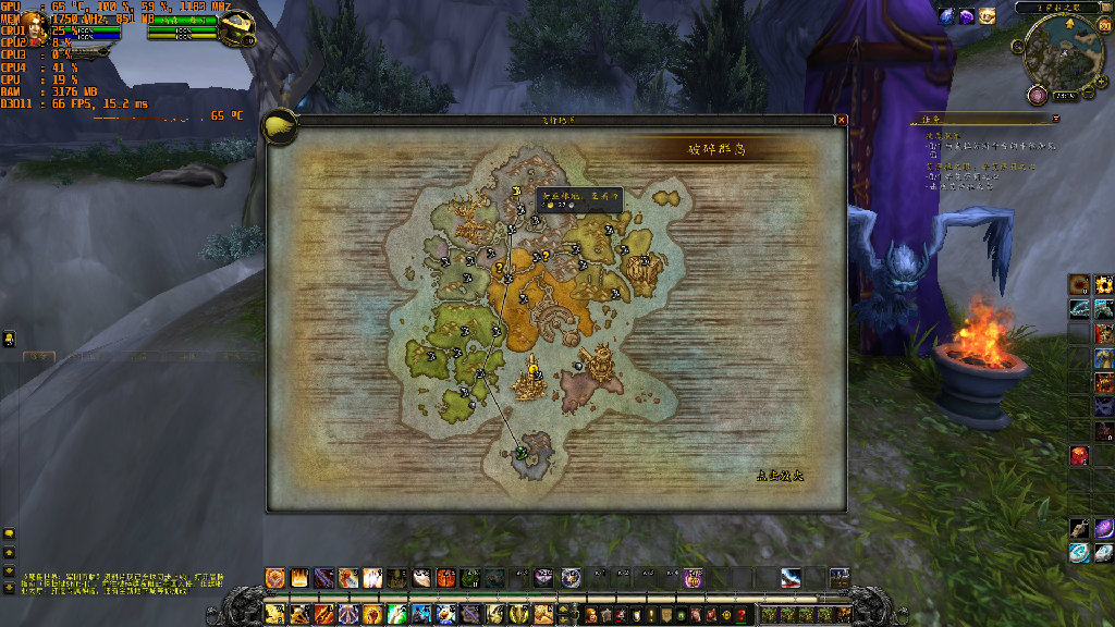

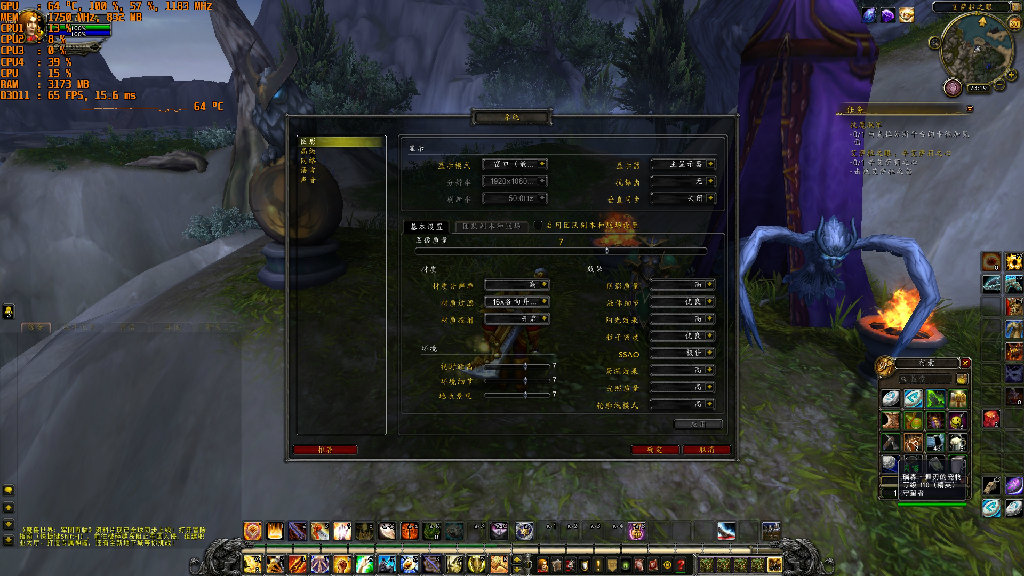

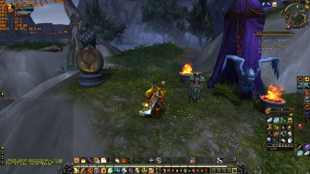

然后我很好奇的测试了一下《魔兽世界》◢
测试特效如下◢
测试方法是在这两个飞行点之间飞行一个来回◢
我们可以看到《魔兽世界》果然是吃单核心比较厉害(虽然其他核心也有占用,但都不是魔兽世界的功劳。)◢

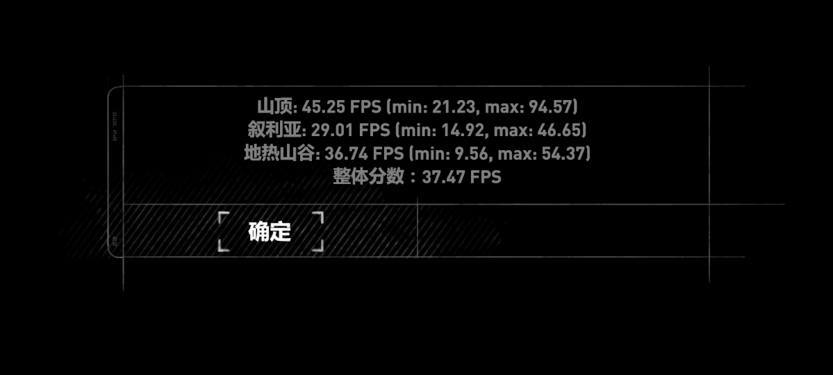

下图是帧率曲线,最终平均帧率是54.87……有点吃惊的低……◢

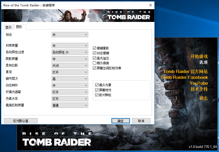

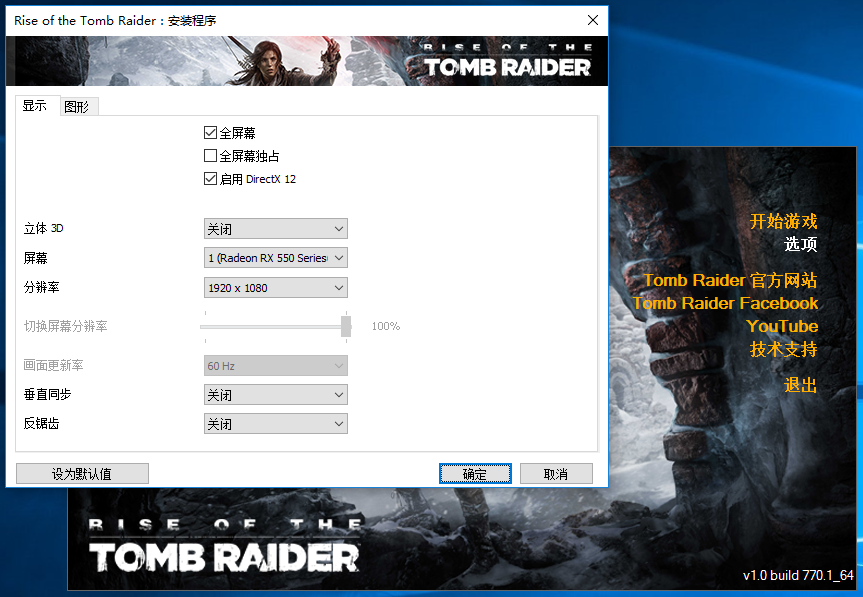

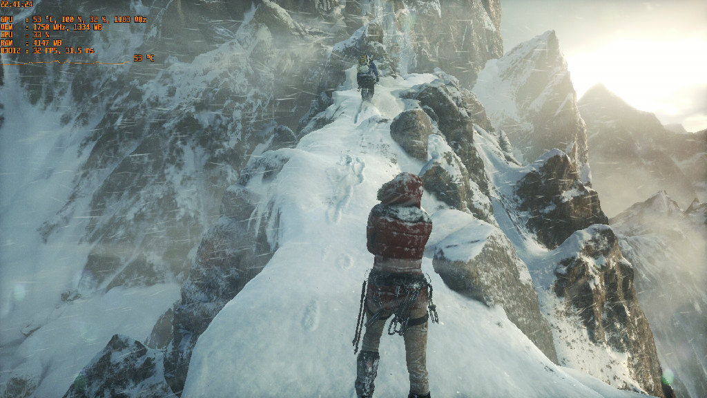

那么《古墓丽影10》表现如何呢?◢
运行特效如下◢
效能测试的成绩如下,这个帧率对于第一人称射击游戏来说简直是噩梦,但是对于古墓这种智商类游戏来说算是可以接受◢

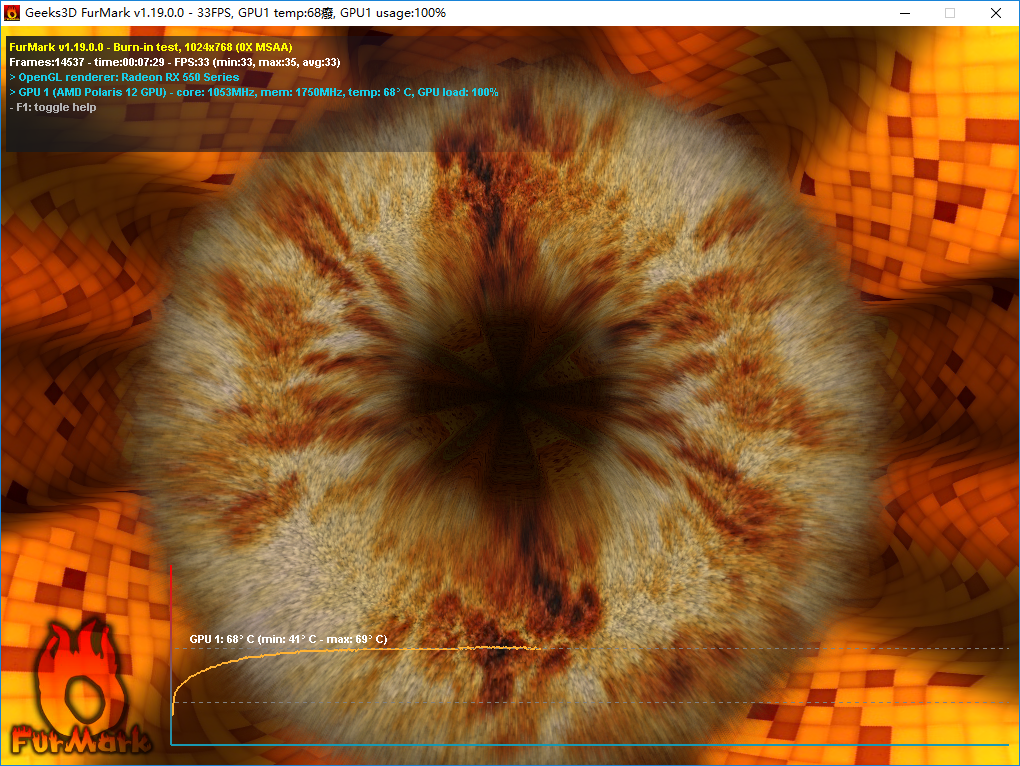

下面来看看这块铭瑄的RX550变形金刚版在FURMARK的状态下的表现
烤机了一段时间后显卡温度稳定在69摄氏度,频率降低到了1053Mhz(默认1183Mhz)◢

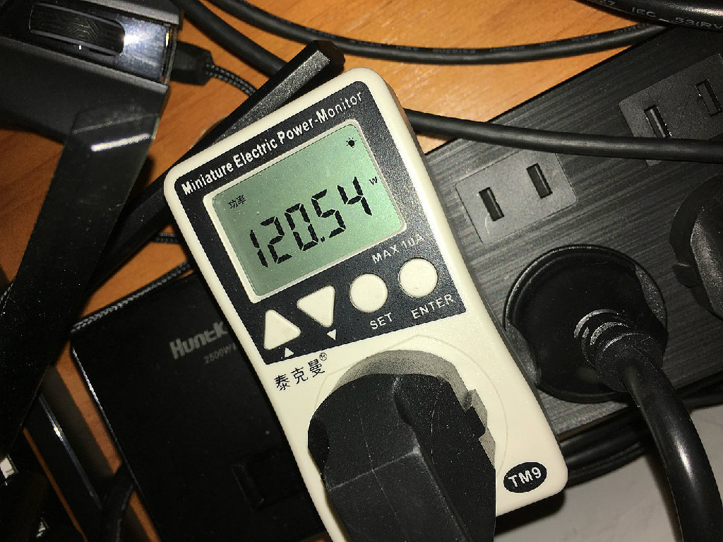

整机功耗120.54w(CPU基本上忽略不计)◢

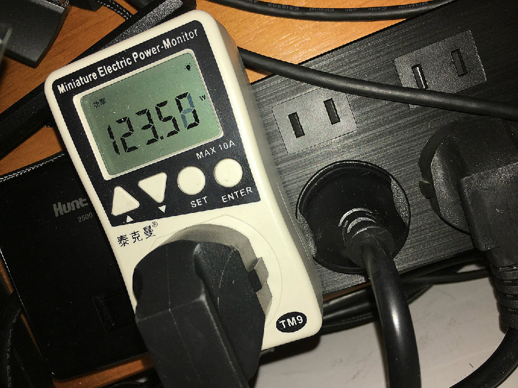

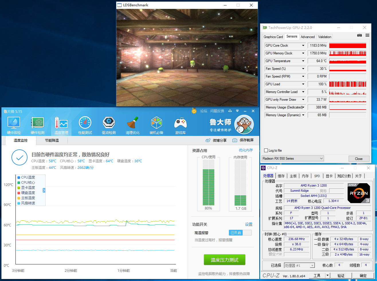

然后是鲁大师的烤机
CPU温度仅58摄氏度,显卡64摄氏度,果然娱乐大师◢
整机功率仅123.5w……◢

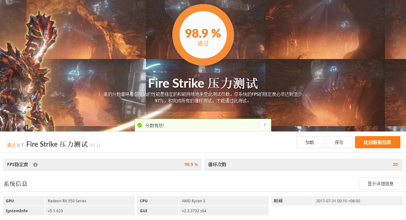

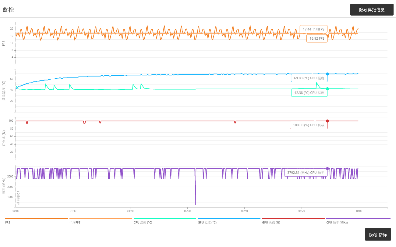

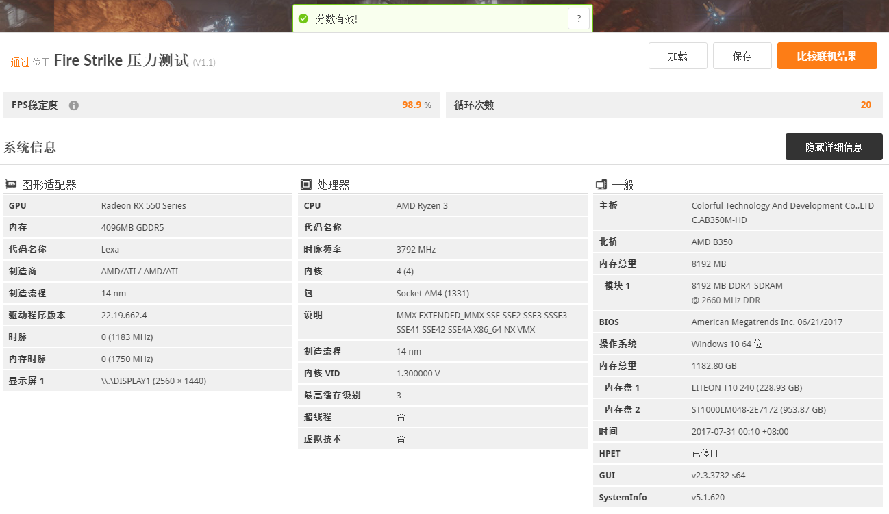

3DMAKR FireStrike压力测试
这项测试因为功率波动比较大,这一步就略过了。可以看到在20次循环之后,整机稳定程度在98.9%(合格是97%)◢
CPU温度才42度,显卡温度达到了69度◢

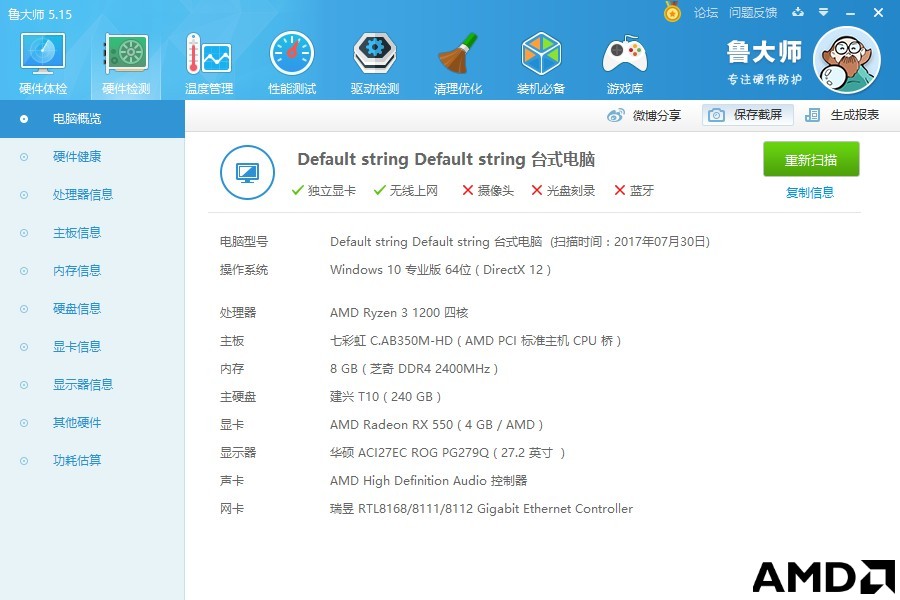

平台信息◢
OK,到此为止可以交工了!
