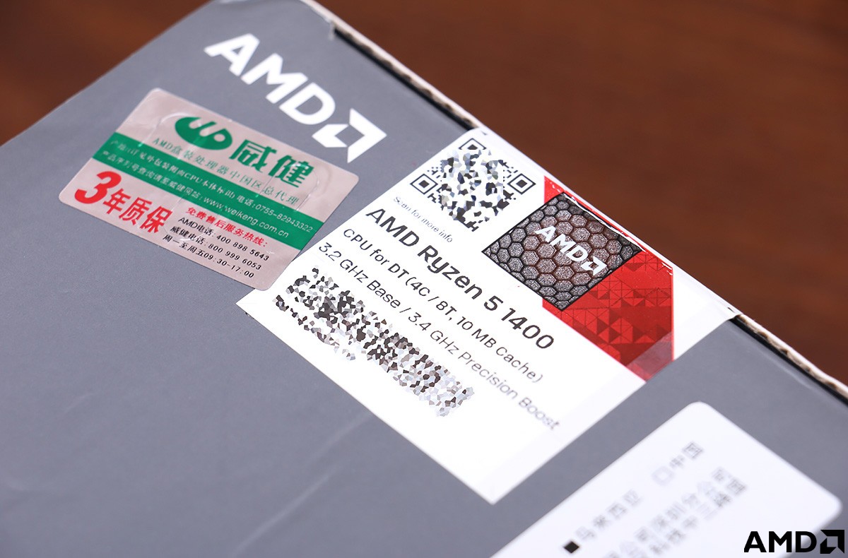

CPU 的基本参数印在外包装的封口纸上面,默认频率只有 3.2GHz,比较保守,但按照以往的经验,初始频率比较低的 CPU 理论上会有更多的超频空间,这个留到后面去验证吧。

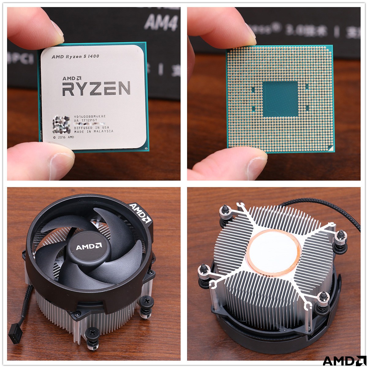

盒装保修三年,包装内除了 CPU 以外还标配了散热器,从背面可以看到散热器使用铝塞铜工艺,与早前的 Intel 原装散热器有一点点相似,散热器底部已经预先涂好了硅脂,不过原装的散热器我并不打算使用。

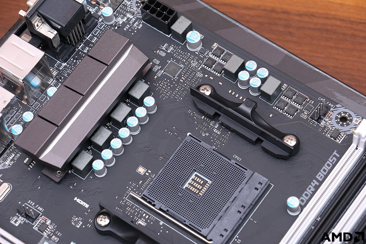

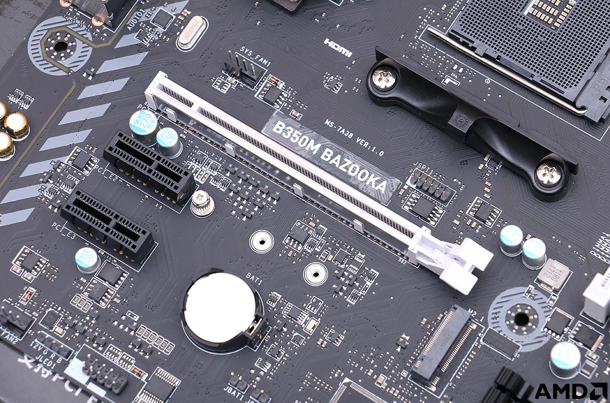

Ryzen 5 1400 时不时就能看到优惠,最便宜的时候还不到900块,不过我观察了一段时间后发现,单买 CPU  并不是最划算的方法,马云家有不少跟主板搭配出售的套装,比单独购买 CPU + 主板要便宜150元以上,对于 CPU  和主板两样都需要买的明显套装比单买划算。主板我选了微星 B350M BAZOOKA,基于 AMD B350 芯片组的 M-ATX 规格主板,8个装机孔。

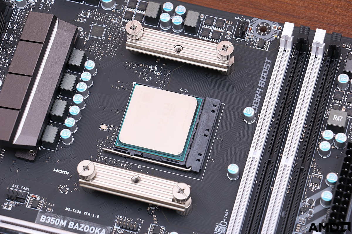

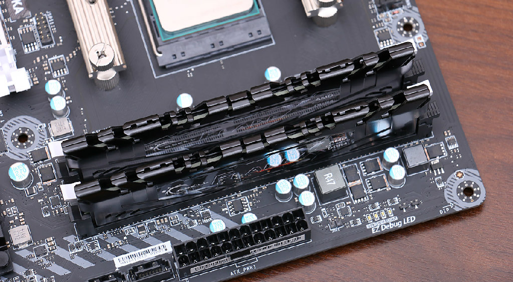

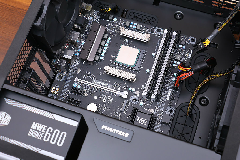

主板使用 4+2 相供电设计,左侧4相 CPU 供电部分覆盖了金属散热片。
显卡 PCIe 3.0 x16 插槽使用了金属护甲,作用是防止显卡过重压坏插槽和防止电磁辐射之类。另外主板提供了一个 M.2  接口位于显卡插槽下面(M Key),使用 Ryzen CPU 的话可以支持 PCIe 3.0 x4,兼容 SATA 6Gb/s,尺寸上可以上  2242/2260 和 2280 三种尺寸的 SSD。
4条 DDR4 内存插槽最高支持总容量 64GB,频率最高可以支持 DDR4-3200(OC)+,支持双通道内存架构。

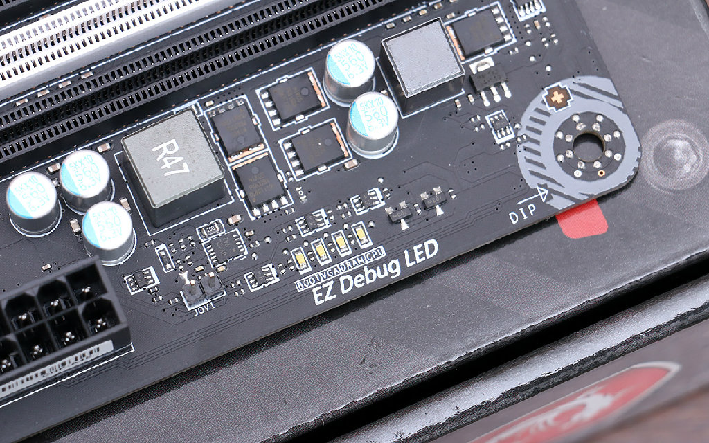

右上角的 EZ Debug LED,上面有 LED  灯对应有相关的设备,当某个设备出现问题不能开机的时候对应的灯会亮起,从这里可以大概能知道故障的原因,话说我在超频的时候一时贪心调到了 4G  之后机器就黑屏了,重启之后 CPU 灯亮起,这对于快速判断故障还是有点用的,这个后面再说。

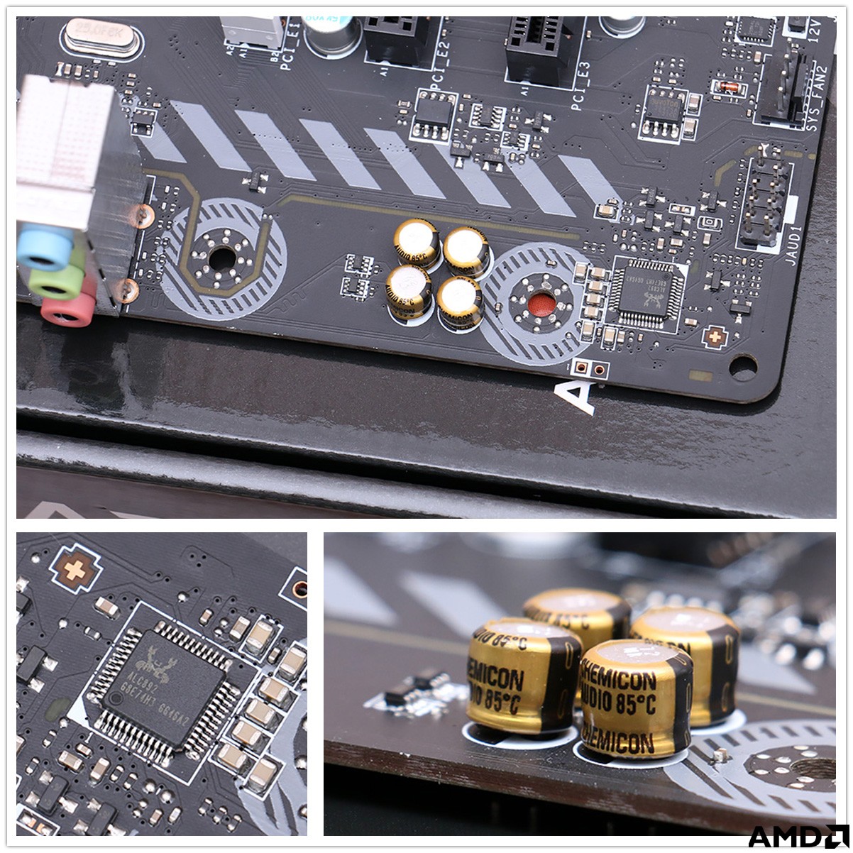

音频部分使用了分割线设计,音频解码芯片来自 Realtek ALC892 搭配四颗 CHEMICON 日系音频电容,支持 7.1 声道输出。

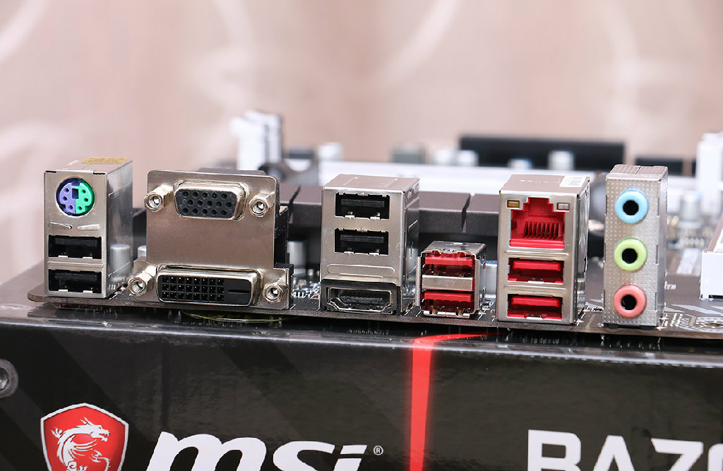

I/O 输出提供了 8个 USB 接口,其中红色的是 USB 3.1 Gen1 也就是以前说的 USB 3.0,另外还有由 Realtek  8111H 芯片提供的有线千兆网口。

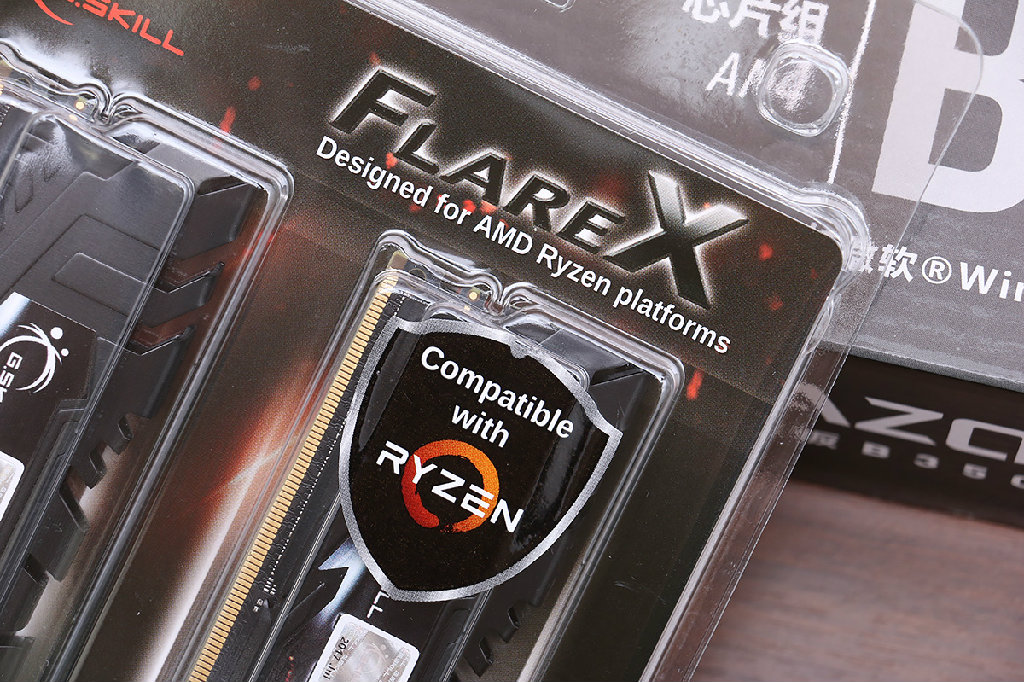

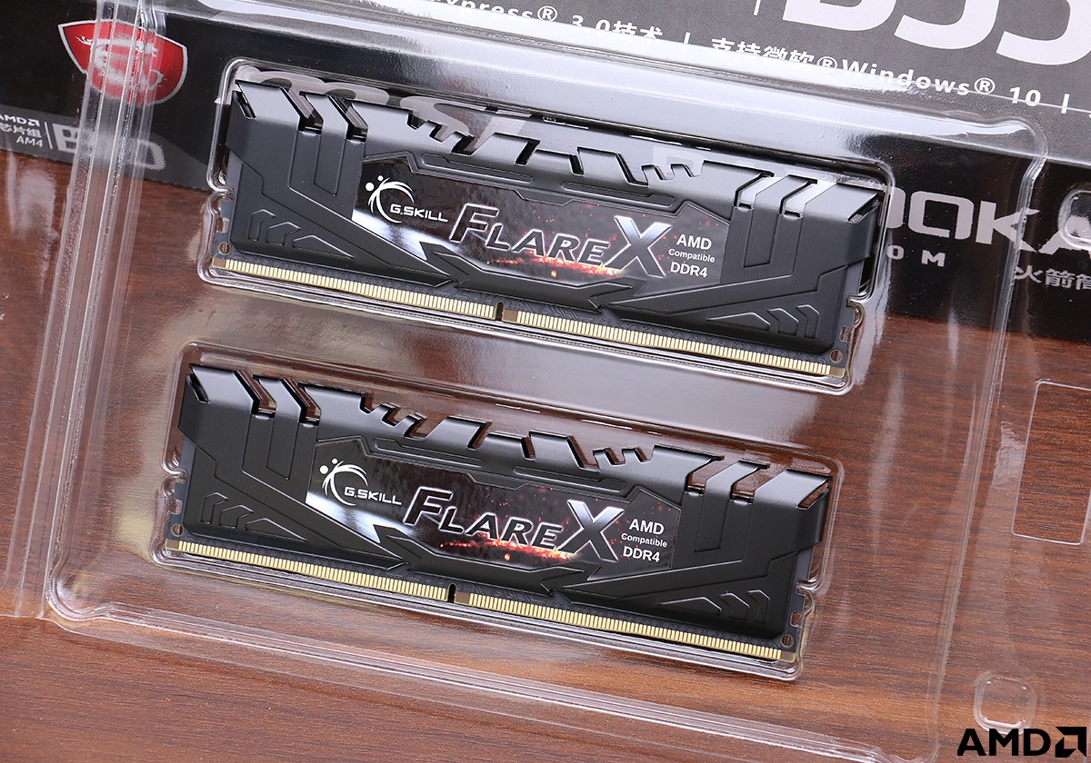

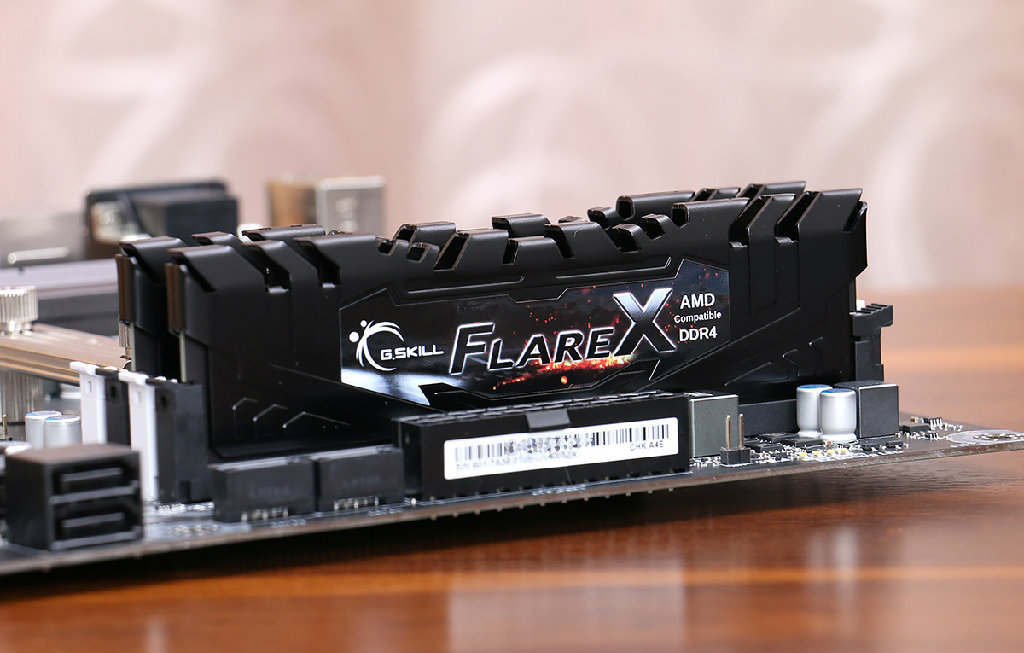

Ryzen 平台刚上市的时候翻车最多的莫过于内存的兼容性问题,所以后来就有了芝奇这款专为 AMD Ryzen 平台设计的 FlareX  系列内存。手上这款 16G 套装由两条 8G 组成,频率 2400MHz,时序是 16-16-16-39,电压 1.2V。
这款内存号称对 AMD Ryzen 平台百分百兼容,在 Intel Z270 平台上我试过也可以用,价格比芝奇同规格同容量的内存贵了100块,就是买个放心。
内存外观与芝奇自家的 Ripjaws 4 系列一样,需要通过上面的标签纸去区分。
金属散热马甲是通过双面胶黏在颗粒上面的。

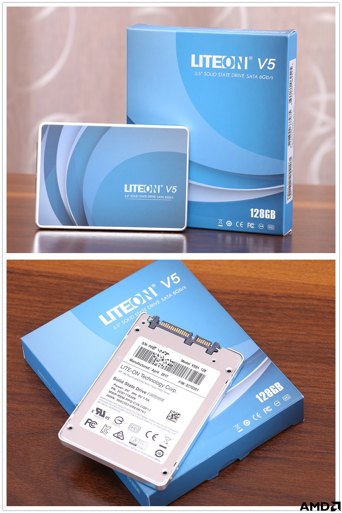

按照我之前的经验,使用带风扇停转技术的显卡(例如我这次装机的蓝宝石 RX580 8G D5 超白金 OC ),将 M.2 SSD  安装在显卡下面的 M.2 插槽以后,由于显卡基本只有在玩游戏的时候风扇才会转动,所以显卡的热量加上 M.2 SSD 本身就高温,使用中超过  70℃ 是分分钟的事情,所以最好是加装 SSD 散热片外加手动设置显卡风扇转动,但这样的话整机噪音也增大了,所以对于入门级的非高性能 SSD  而言,我更偏向于选择 SATA 接口的,首先价格便宜,而且不用担心过热掉速甚至掉盘的问题。这款建兴 V5S+ 128G 使用 SMI2254G 主控搭配海力士 TLC 颗粒,提供三年免费和顺丰上门收送服务,是台产 SSD  里面最便宜的一款。SSD 厚度 7.5mm,上盖和底壳都是铝合金,表面图案是贴纸并非烤漆。

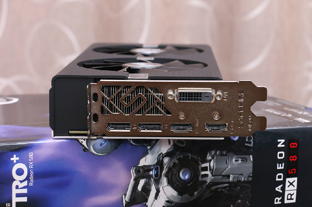

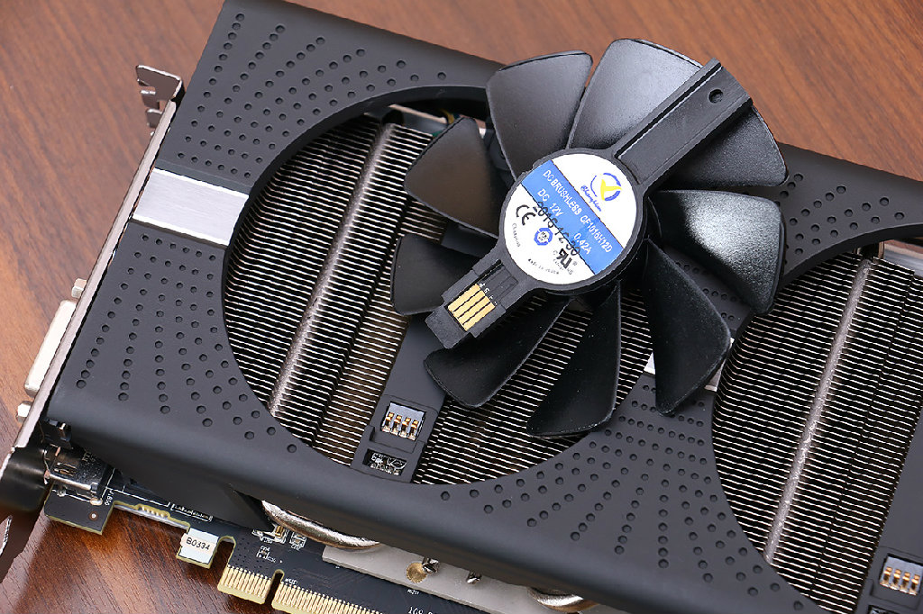

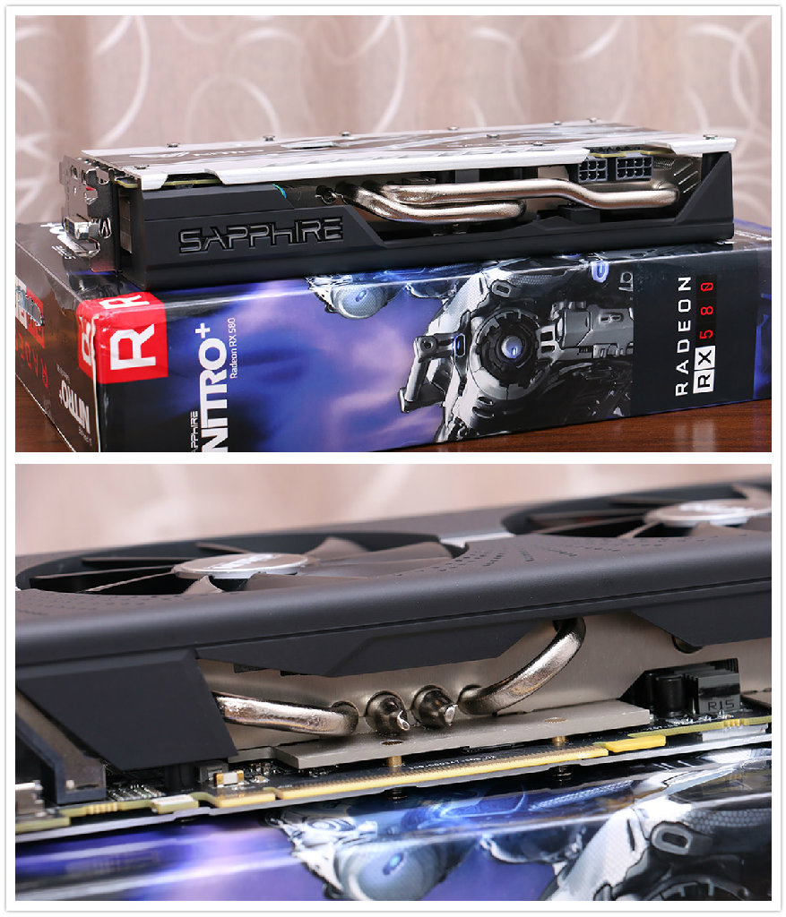

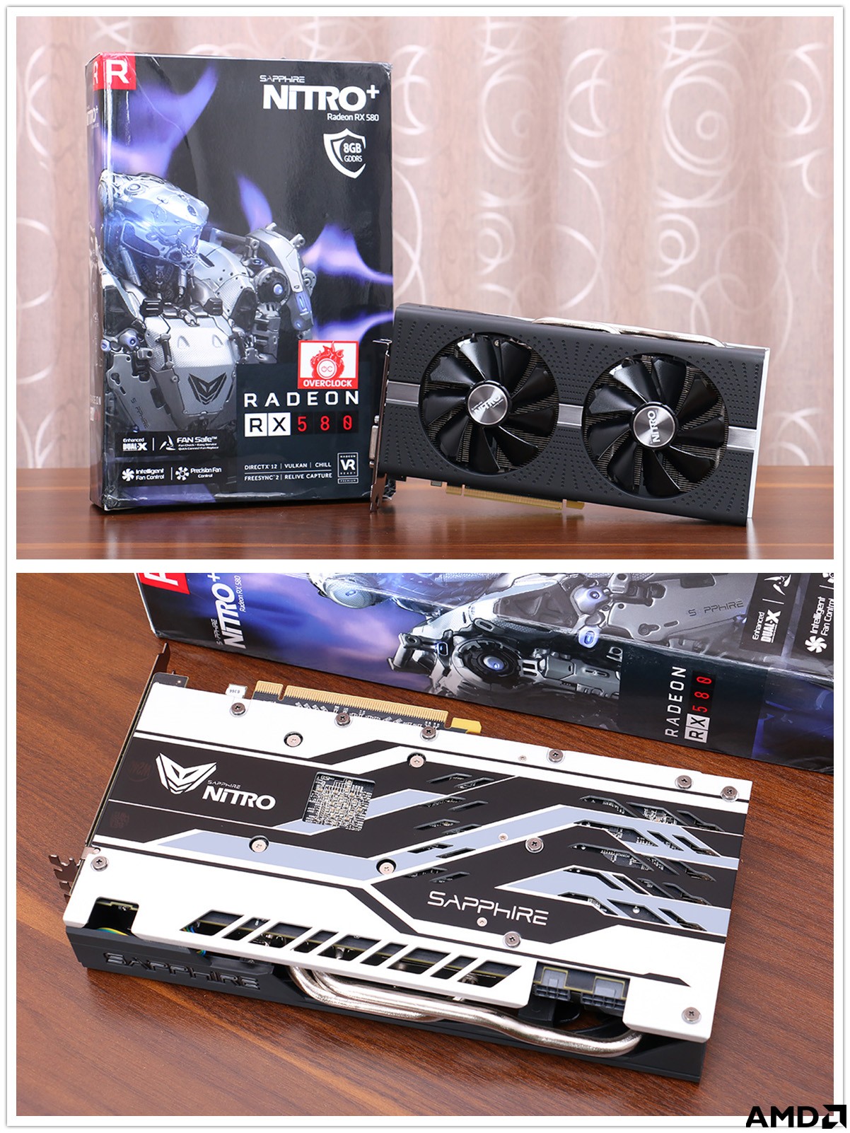

既然是3A平台装机,除了 AMD CPU 和 AMD 芯片组主板以外怎能少得了 AMD  芯片显卡,然而最近因为挖矿的缘故,显卡的事情可把我搞烦了,电商的A卡要么缺货,要么天价,闲鱼上面偶尔出现价格不错的卡也是被秒的节奏,很不容易找朋友从新加坡帮我人肉带回来一张蓝宝石  RX580 8G D5 超白金 OC(国内应该对应这个型号),否则这次3A装机就得遥遥无期了。蓝宝石 RX580 8G D5 超白金 OC 是 RX480 8G D5 超白金 OC 的升级版,外观变化不大,依然是双 9.5cm  双滚珠风扇设计,就连整流罩上的圆孔装饰都一模一样,唯独就加了一条银色的装饰条,背板配色和上一代相比也是大同小异,仅仅是图案做了一些改变,这设计师可偷懒了,不过说实话,无论显卡长什么样子,一出来还是会被矿工抢完的。
与上一代相比外观变化比较大的是热管使用了外露的设计,直接看到用料,辅助供电接口由尾部挪到了侧面,8pin 辅助供电变成  8+6pin。显卡侧面的 LOGO 灯依然使用 RGB 设计,不过灯光切换按键已经找不到了,而 BIOS  切换开关依然有保留,可以在静音和游戏两档不同的 BIOS 预设频率中切换。。
输出接口提供 DVI + 双 DP + 双 HDMI,两个 HDMI 的好处我是体验过,如果要使用 VR  设备,当一个接口连接电视机以后,另外一个 HDMI 接口可以直接连 VR,不用另外买一条 VR 非标配的 DP  转换线,可以省一点功夫,而对于不使用 VR 的用户而言,这个设计就没有什么大意义了。

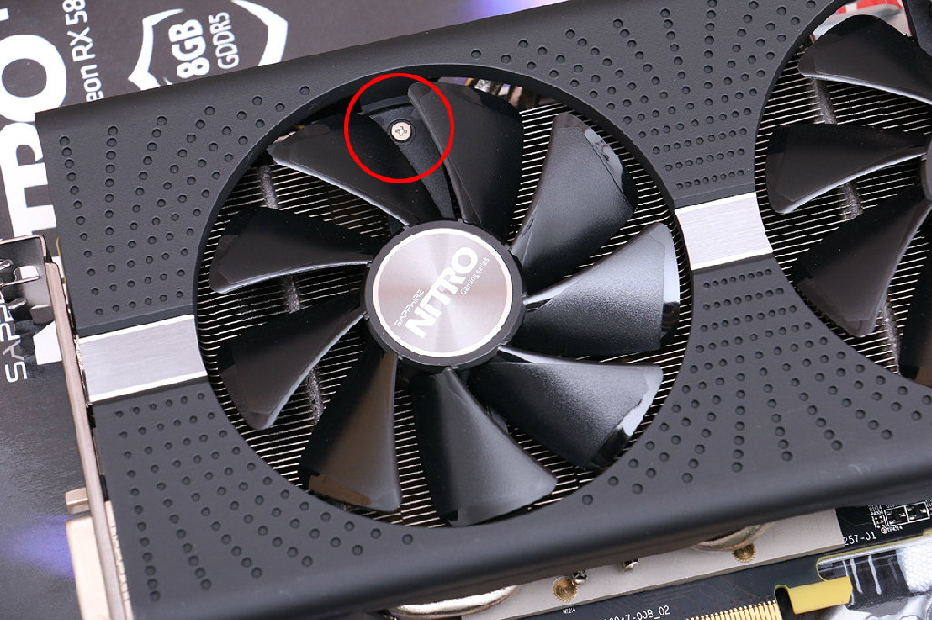

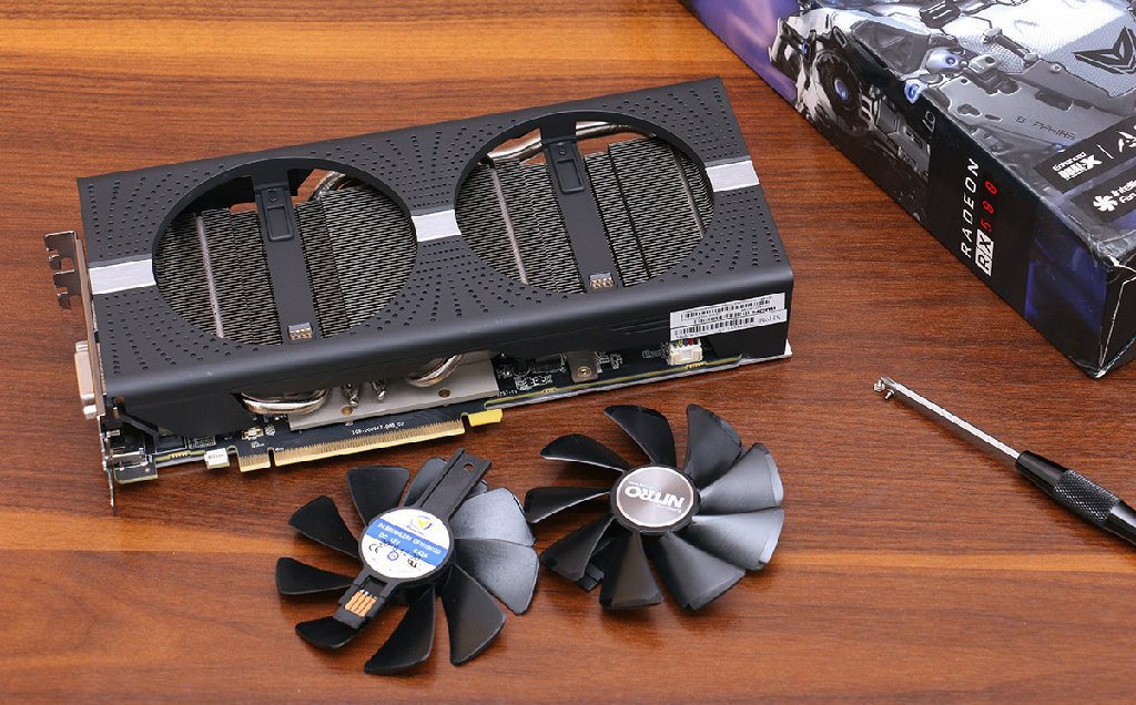

显卡风扇支持自行拆卸,每个风扇都有一颗螺丝固定,方便清洁风扇和散热鳍片上的积尘,而且这样也不影响保修。
风扇和底座接触的地方使用弹片设计,如果见过以前那种可以换电池的手机,类似设计应该就不会陌生,应该是为应付多次拆装而准备的。

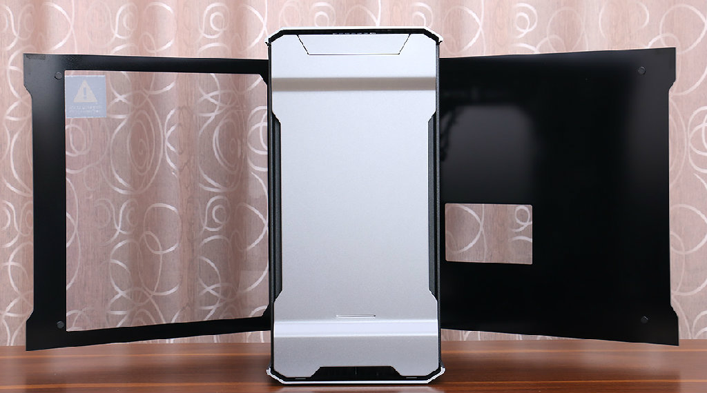

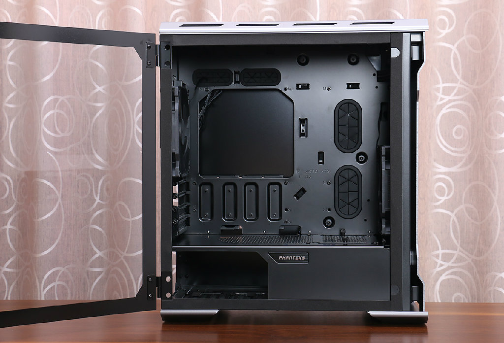

机箱选择了追风者 515ETG 的缩小版 314ETG 进阶版,使用跟 515ETG 相似的外观设计和配色,内部是钢质结构,外壳使用  3mm 阳极铝材,侧板是 3mm 全钢化玻璃。
顶部开关支持 RGB 灯效,隐藏式 I/O 接口设计,机箱顶部可装280水冷排,通过顶部两侧的开孔通风。

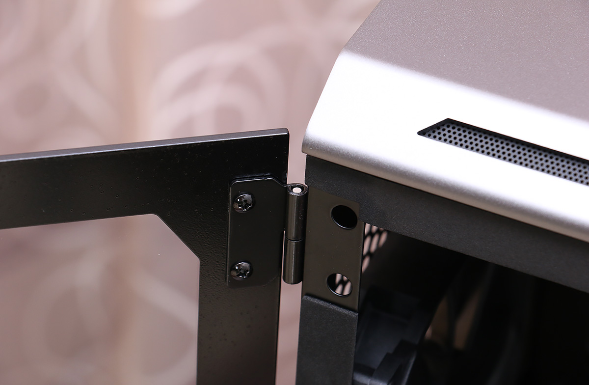

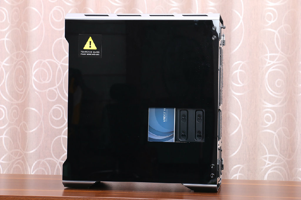

机箱玻璃侧板改用了双合叶式设计,转轴在机箱后方,前方则通过磁吸固定,开侧板不需要拆螺丝。另快玻璃一块是透明的,用于展示硬件,另外一侧只有  SSD 的位置是透明的,其余位置涂了黑漆,可以遮掩一下背面的走线。
话说这个机箱的三围尺寸是 230mm * 450mm * 400mm(W * H * D),并不比一般的 ATX 机箱小,算是 M-ATX 机箱中的大块头,而换来的是宽敞的内部空间。

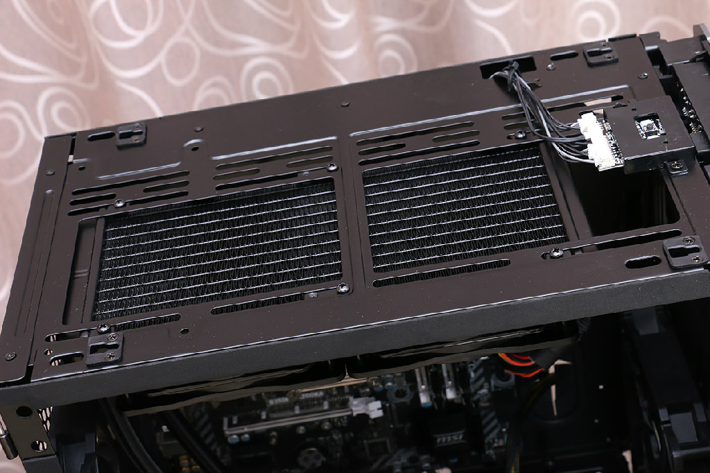

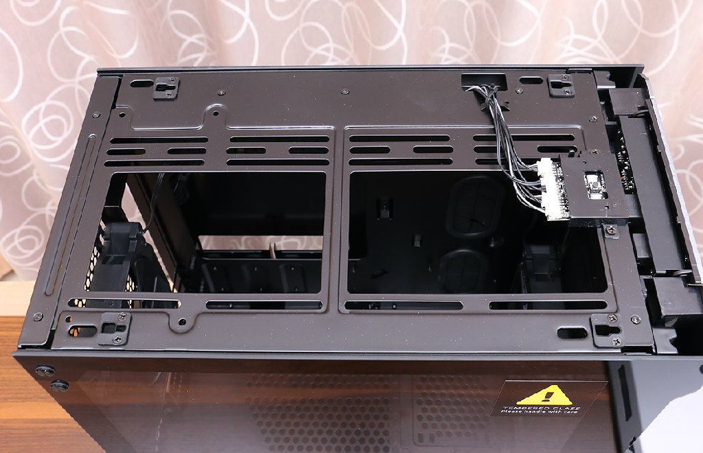

顶盖拆卸之后可以看到预留的水冷排安装位,不装水冷的也可以安装2个 120mm 或 140mm 风扇。

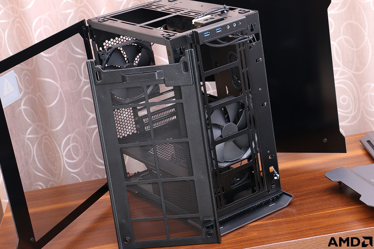

前面板同样可拆卸,铝面板后面是过滤网,机箱前面可以安装 280mm 或 360mm 水冷排。

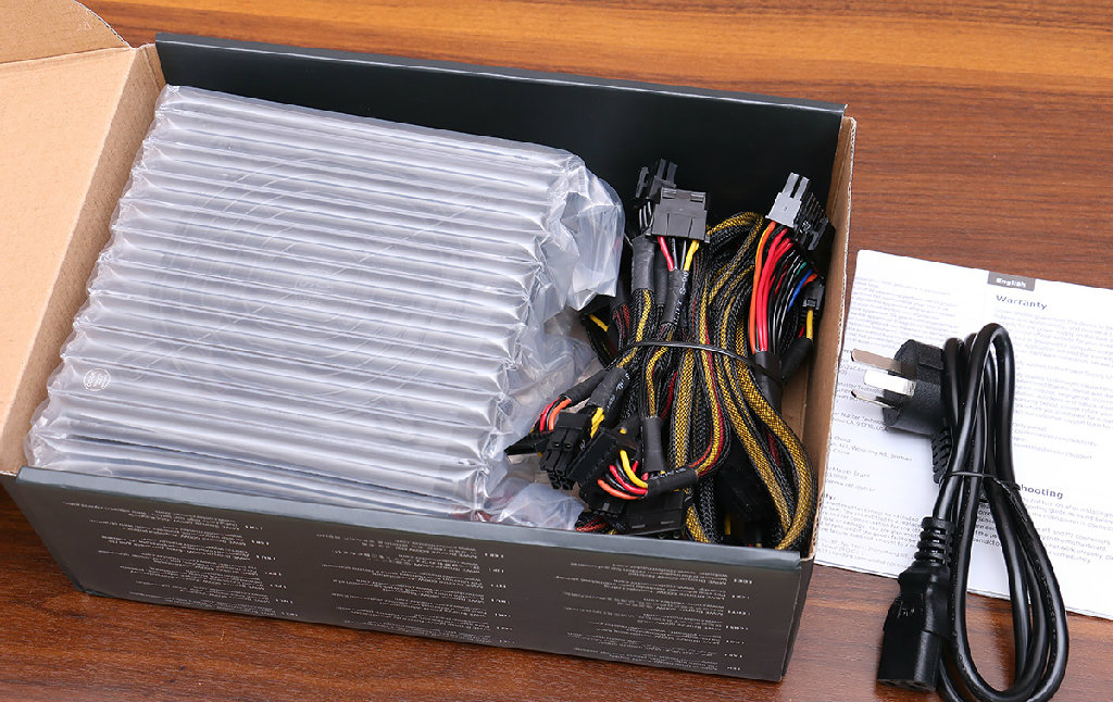

电源选了一只酷冷至尊 MWE600 600W 电源,通过 80PLUS 铜牌认证,内部使用 DC2DC  架构,日系电容用料,风扇用的是酷冷自家的 FP120 静音风扇。
电源内部竟然用的是气泡袋,这个一般网上买红酒都会这样包,抗震性肯定好,不过时间长了免不了会漏气,要是用一段时间后再转卖二手,恐怕还得自己找东西包一下。
总功率 600W 外加单路 12V 输出 600W 的设计本来就是为高功率显卡平台准备的,用来对付四核心 Ryzen 5 1400 和  RX580 绰绰有余了,不过 550W 卖 369元,650W 卖 499,算起来还是卖399的 600W  比较划算,另外选择这款电源有那么一点原因是因为出于对标配 FP120 风扇的喜欢,之前自己买过一只用来吹 CPU 散热器,很安静,对它印象不错。

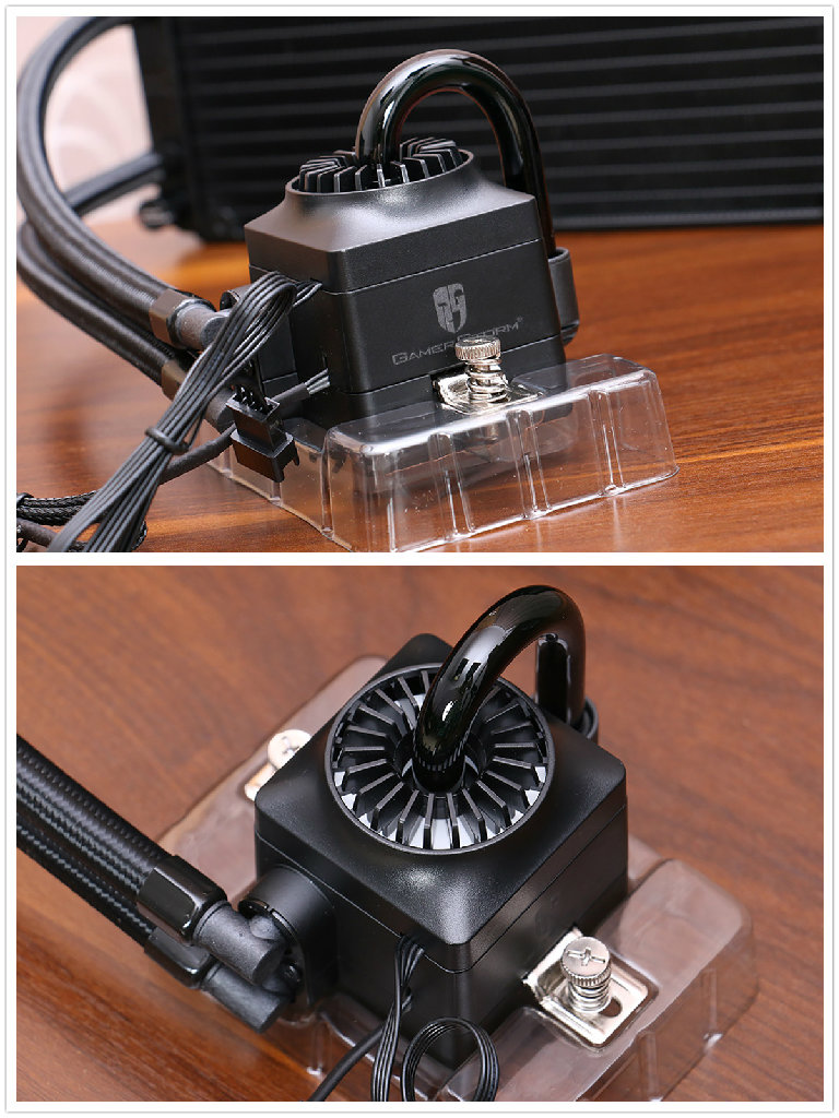

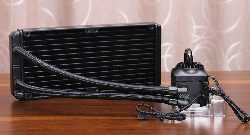

九州风神船长 EX RGB 散热器水冷排有 120mm 和 240mm 两种规格,都是薄排的设计,兼容大部分机箱,冷头与冷排之间使用橡胶软管连接,表面包了尼龙网。
外露玻璃水管是船长的标志性外观,冷头运转的时候可以看到水流,冷头顶部灯片下面是 RGB LED。连接方面,水泵端子使用 3pin  连接线,水泵转速 2100 RPM 左右。

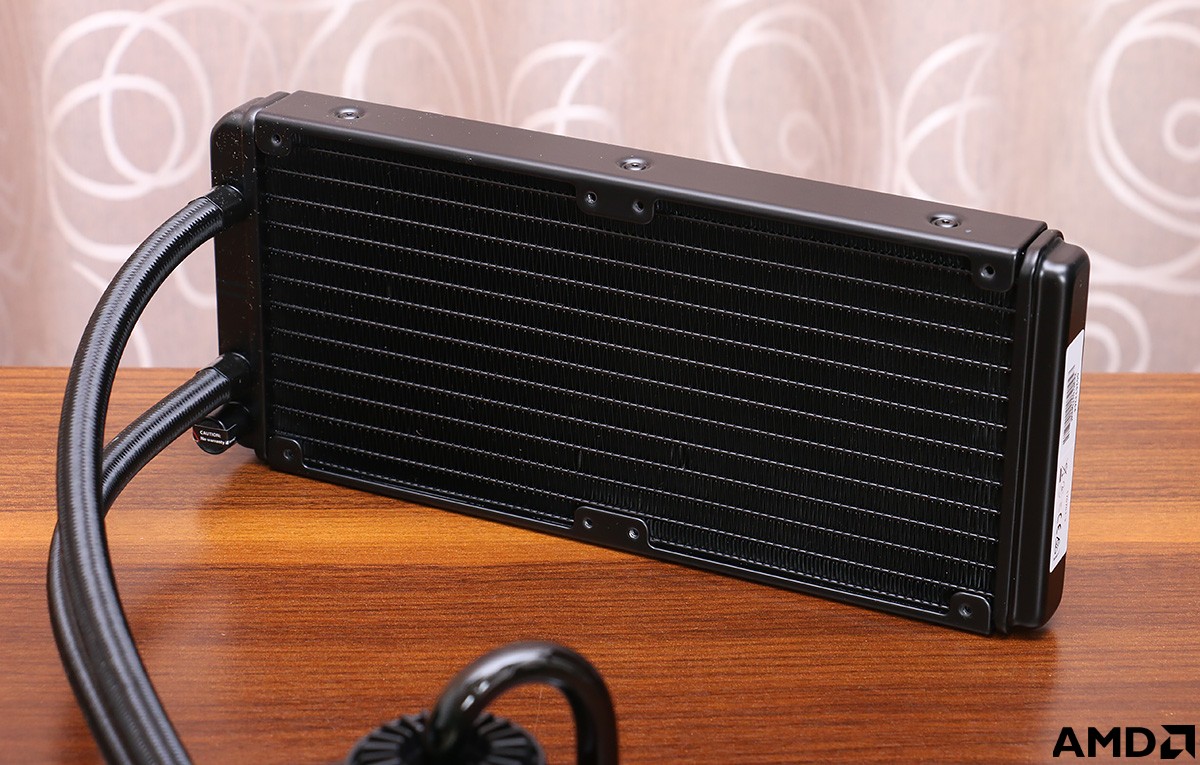

铝材质的水冷排,外观并没有跟风做成方形。

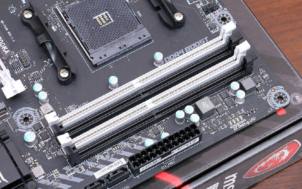

一般装机的顺序,先装好 CPU 和扣具,然后装内存,按照主板上的提示,安装两条内存的话要先装黑色的两条插槽,这样直接就是双通道模式。
内存插槽是单边卡扣设计,一般紧凑型的主板上面用得比较多,方便拆装内存(安装长显卡的时候不用拔下显卡)。

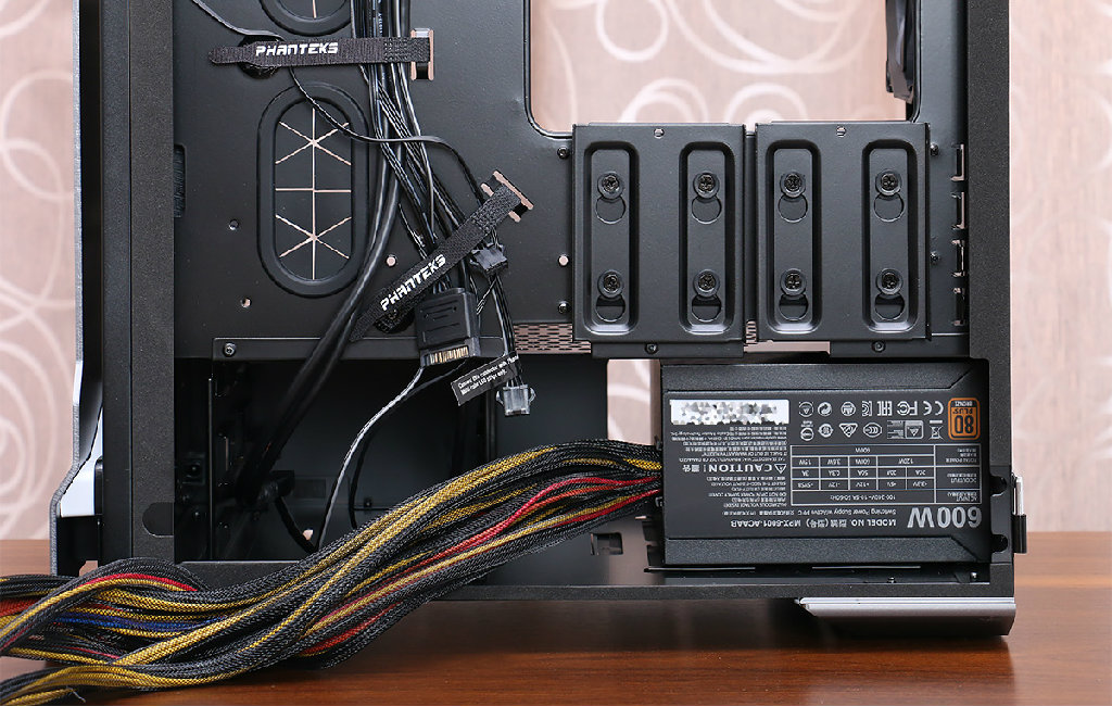

主板部分准备好就可以先放到一边去,接下来将电源装入机箱,然后把线引到机箱的正面。
然后就可以安装主板并且插入电源线之类。

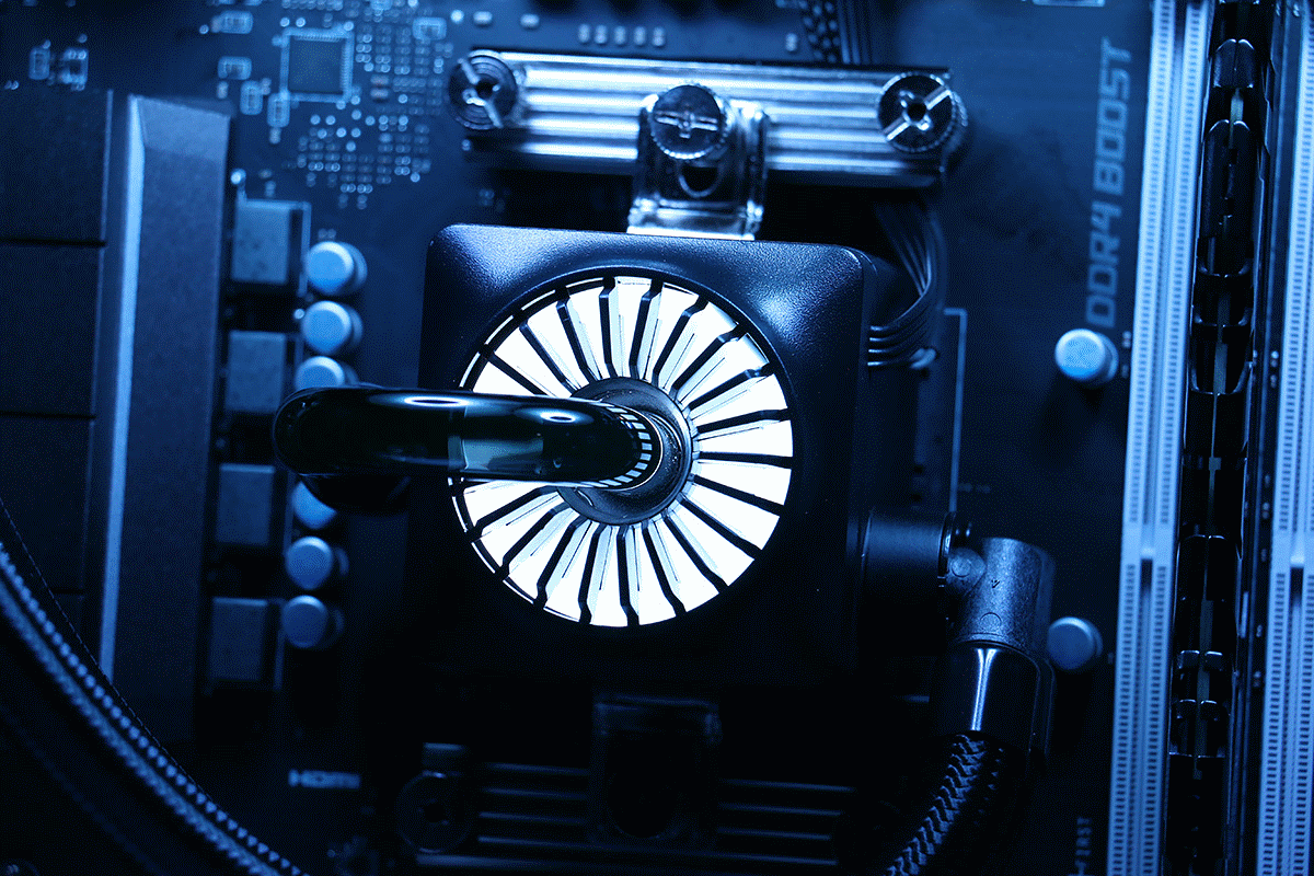

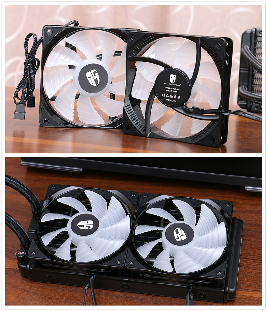

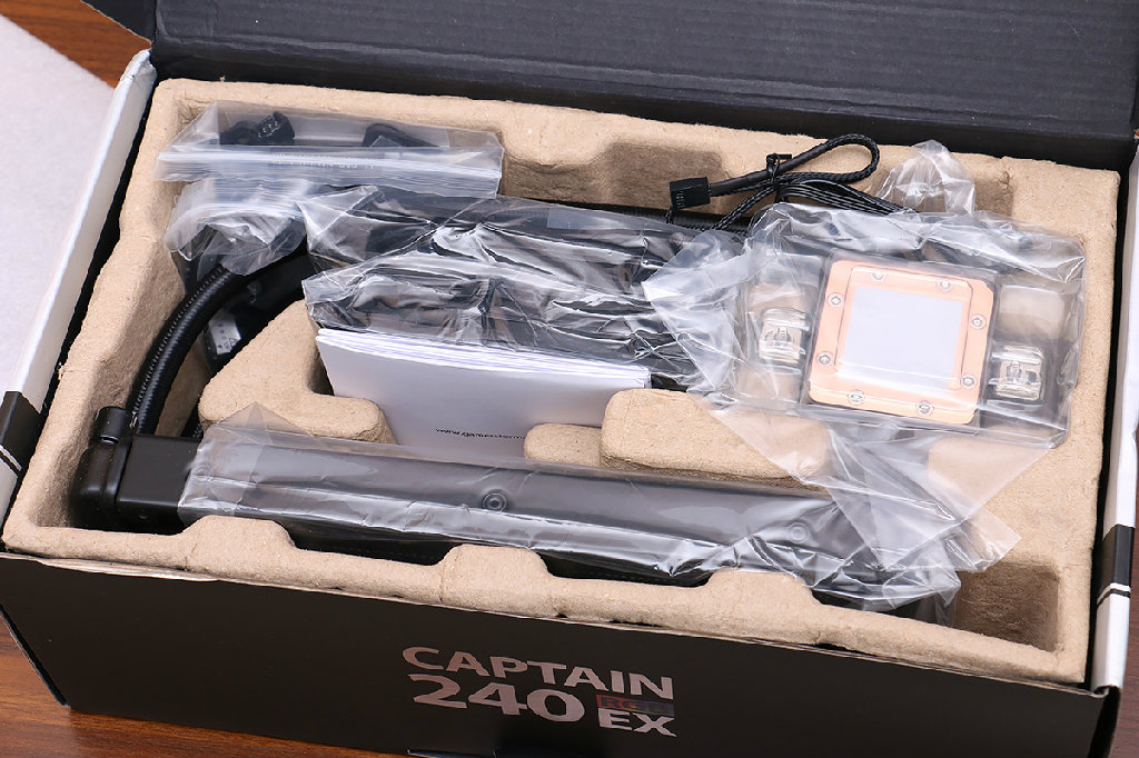

一体式水冷我习惯是留到后面再安装,这样不会阻碍装主板,九州风神船长 240 RGB 自带两只白色扇叶风扇,风扇用的是 4pin 端子,支持  PWM,转速在 500-1800 RPM 之间,风扇四角设有减震橡胶。
追风者 314ETG 顶部最大可支持 280mm 水冷排,现在装一个 240mm 的水冷还有位置剩余。

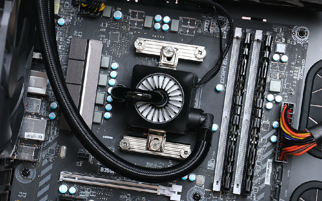

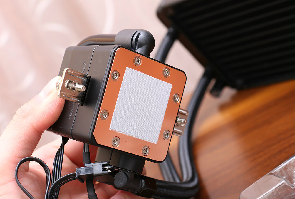

冷头使用纯铜底座,表面使用铣底工艺,出厂已经预先涂抹好硅脂。
冷头和扣具使用两颗大螺丝固定。

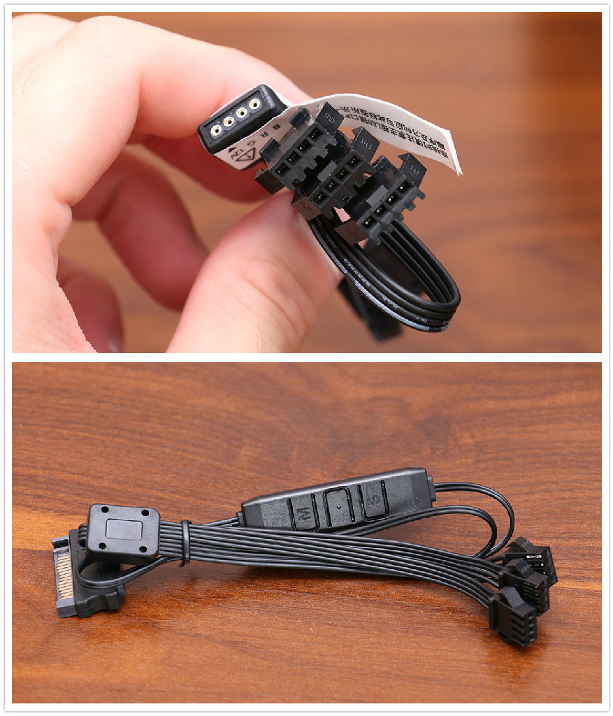

水冷标配的一分三 RGB 控制线,一头连接主板,另外一头分别连接水冷头和风扇的 RGB 线,九州这款水冷的冷头与风扇的 RGB  接口并非标准的 RGB 口,所以这条一分三 RGB 线是专用的,并不兼容其它品牌的 RGB 风扇,而另外一条手动控制线是为不支持 RGB 接口的主板准备的,可以手动控制灯光变换和灯光模式。

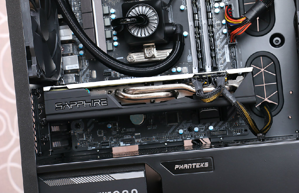

装好水冷最后就可以装上显卡了。

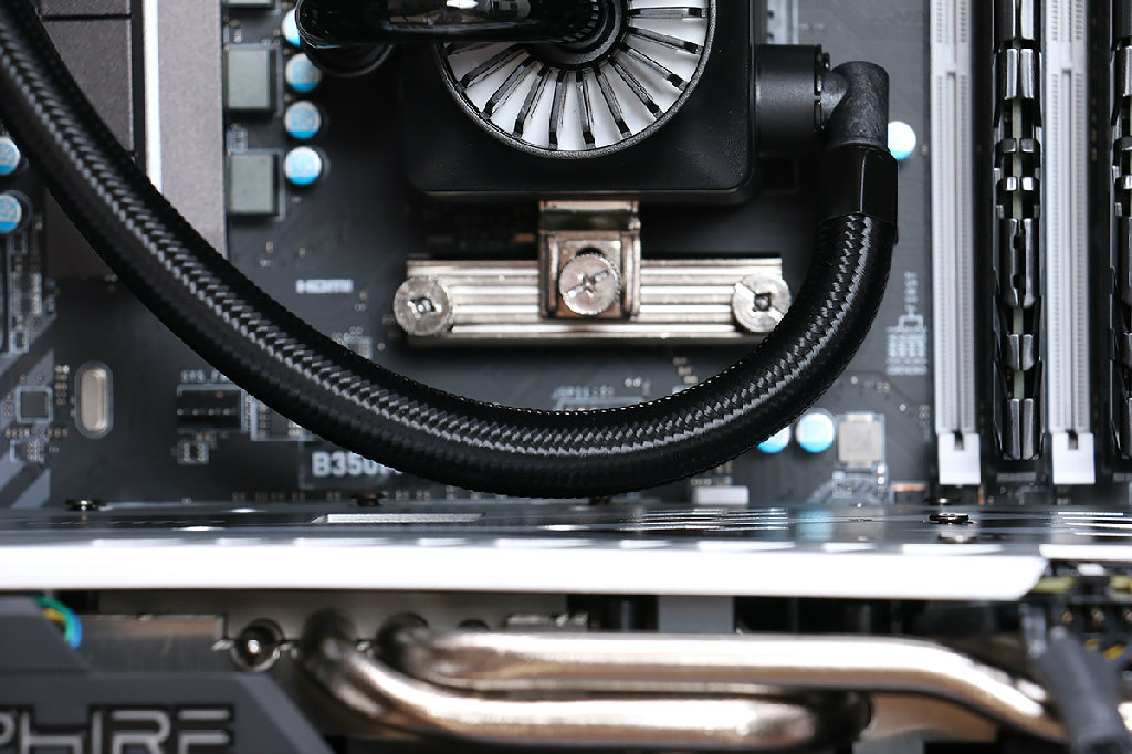

冷水管与显卡背板之间的距离不到 1cm,要是碰上就不好玩了。

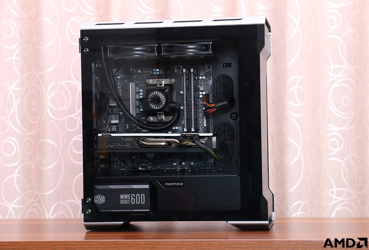

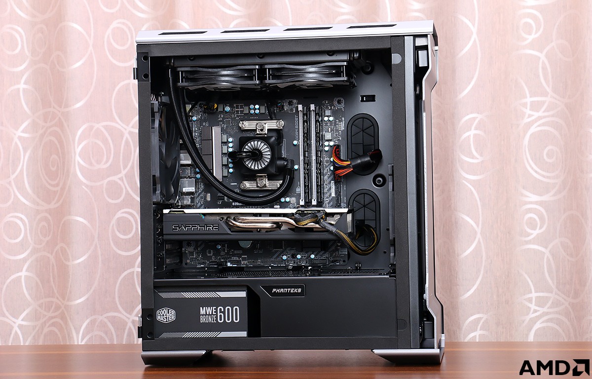

机器装好之后就是这个样子,装一体式水冷的话内部空间还有很多剩余。
盖上玻璃侧板的样子。

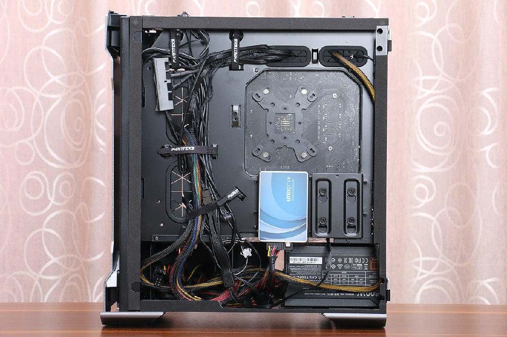

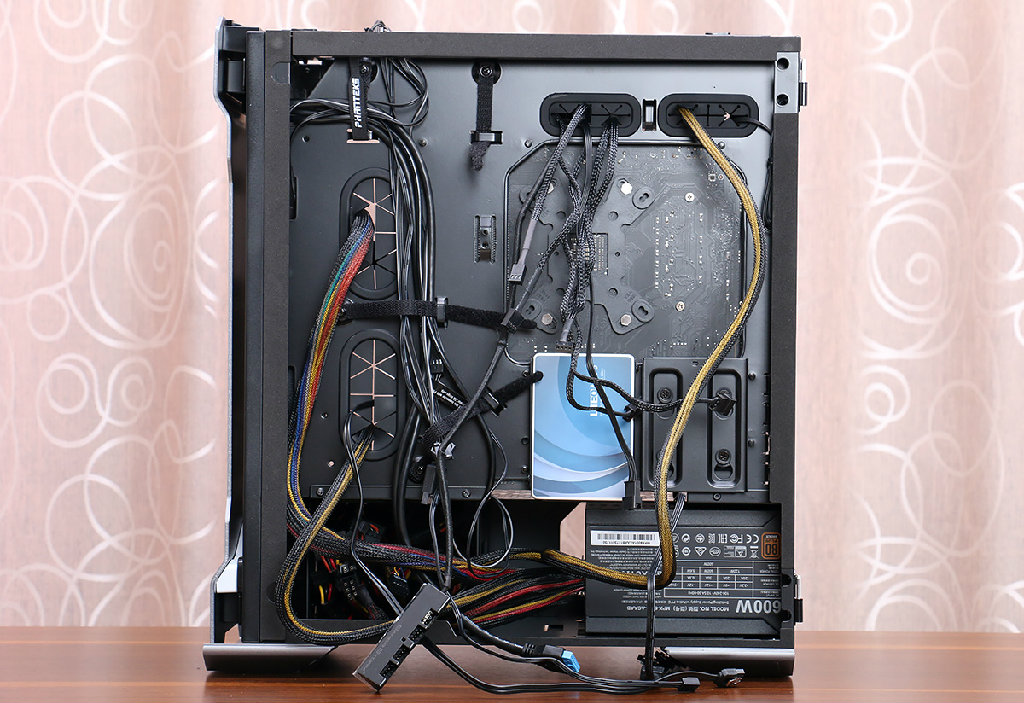

背面的线很多......
花5分钟整理了一下,没有用额外的扎带,就用了机箱自带的理线魔术贴。
26mm 的背线空间,像我这种渣渣的走线要合上侧板都没有问题,反正又看不见。

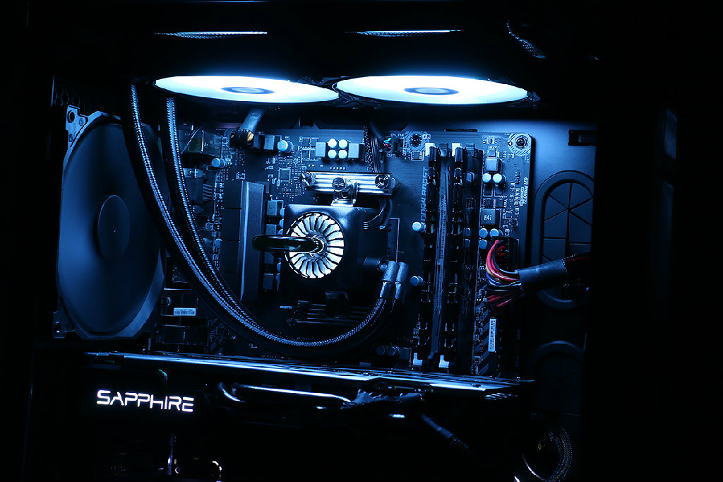

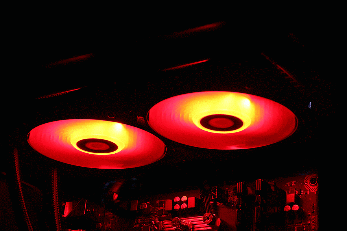

下面是灯光 show,包括机箱电源开关、水冷头+风扇,显卡 LOGO 灯都支持 RGB 灯效。

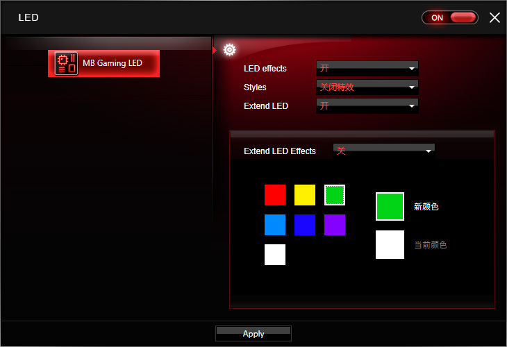

要使用主板控制灯光,还需要另外安装微星主板的 GAMING APP 软件,除了可以设置灯光颜色以外还有呼吸灯,闪烁之类的灯效可以选择,我个人比较喜欢常亮光,闪烁的看着头晕。
蓝宝石显卡的灯光控制功能就集成在超频软件中,除了支持超频以外还可以设置风扇转速、监控显卡状态等等。整台机器的灯光不能通过同一个软件控制这点比较遗憾。不过这个设定好之后一般都不会去更改了。

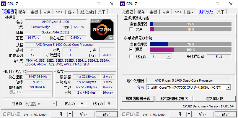

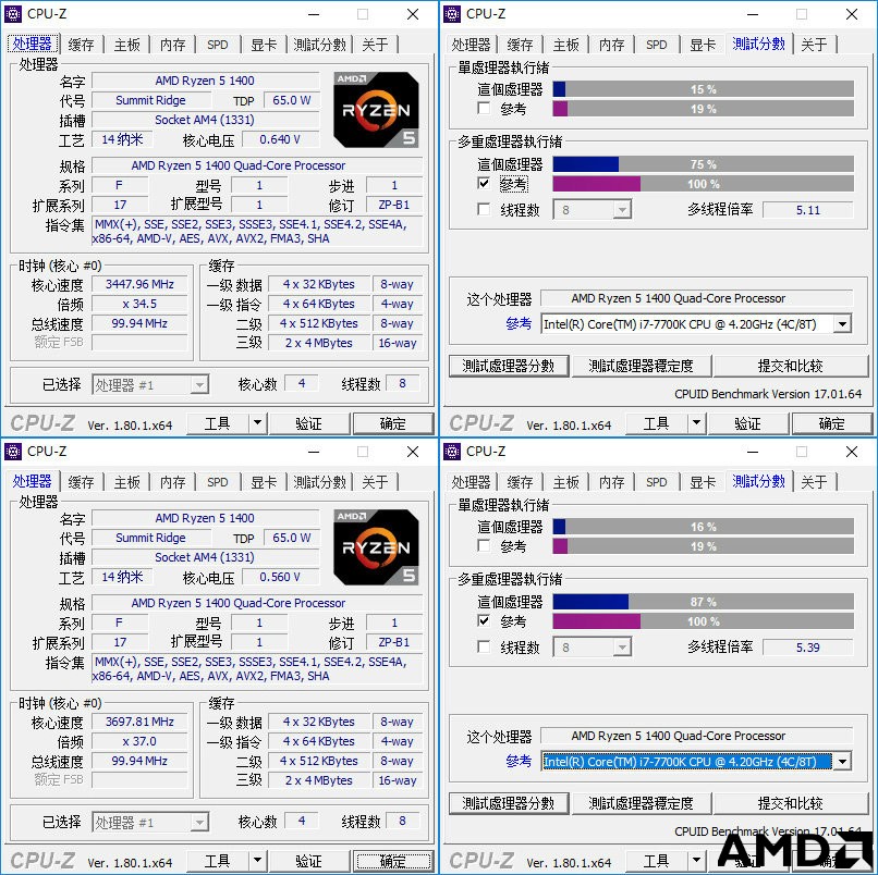

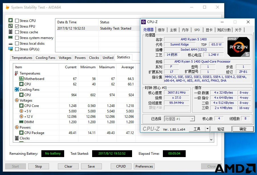

装机不跑分就是耍流氓,所以文章最后还是不免俗套地跑一下,CPU-Z 1.80.1 可以正确识别 Ryzen 5 1400,使用自带的  Benchmark 跑了一下,参照对比 i7-7700K,总体性能大概去到 7700K 的 75%,然而价格,还不到 7700K 的一半。

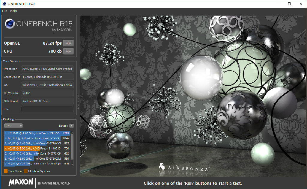

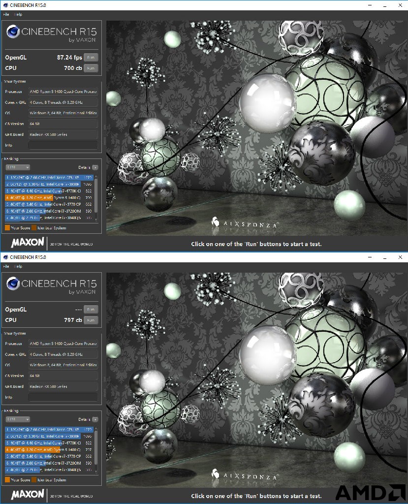

CINEBENCH R15 的 CPU 跑分是 700,后面还会加入超频后的性能对比。

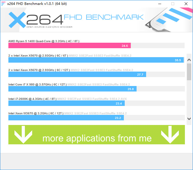

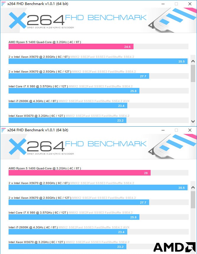

X264 转码性能测试,Ryzen 5 1400 跑了 24.6 分。

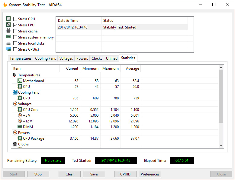

测了一下 CPU 温度,满载 57℃,测试当天室温是 32℃,风扇最高转速不到 800 RPM。

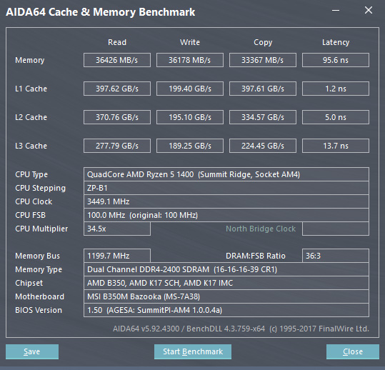

内存频率运行在 2400MHz,时序是 16-16-16-39 CR1,这个时序是默认时序,不用打开 X.M.P。

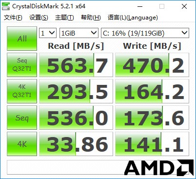

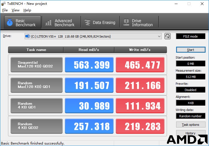

SSD 跑分,读取速度已经达到 SATA 接口的极限,写入速度超过 450 MB/s 对于 128G 的盘来说也是可以了。

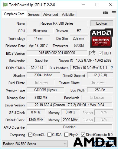

显卡跑分部分,先上 GPU-Z 截图,可以看到显存颗粒来自海力士,核心默认频率是 1340 MHz,显存频率等效 8000 MHz。

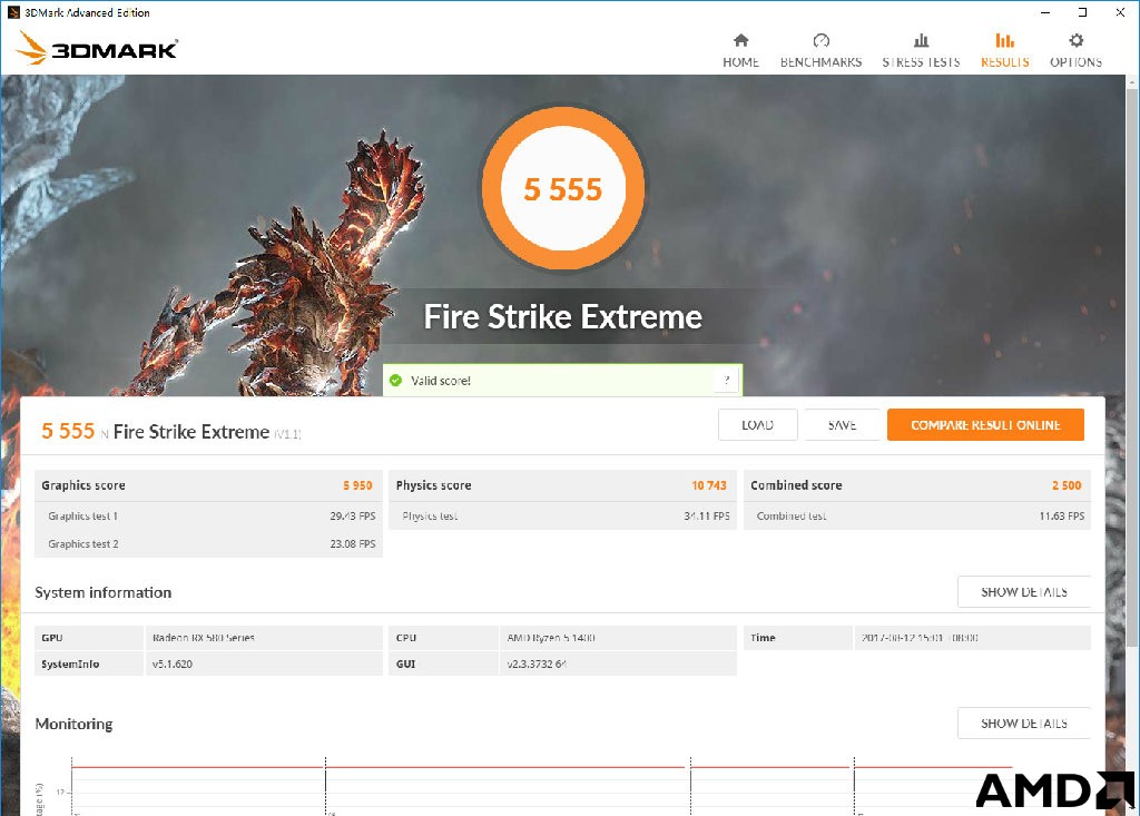

3DMARK Fire Strike Extreme 显卡跑分 5950,总分 5555。

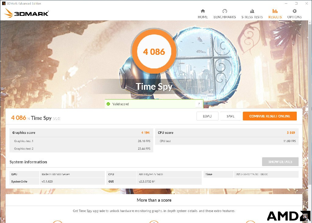

3DMARK Time Spy 显卡跑分 4194,总分 4086。

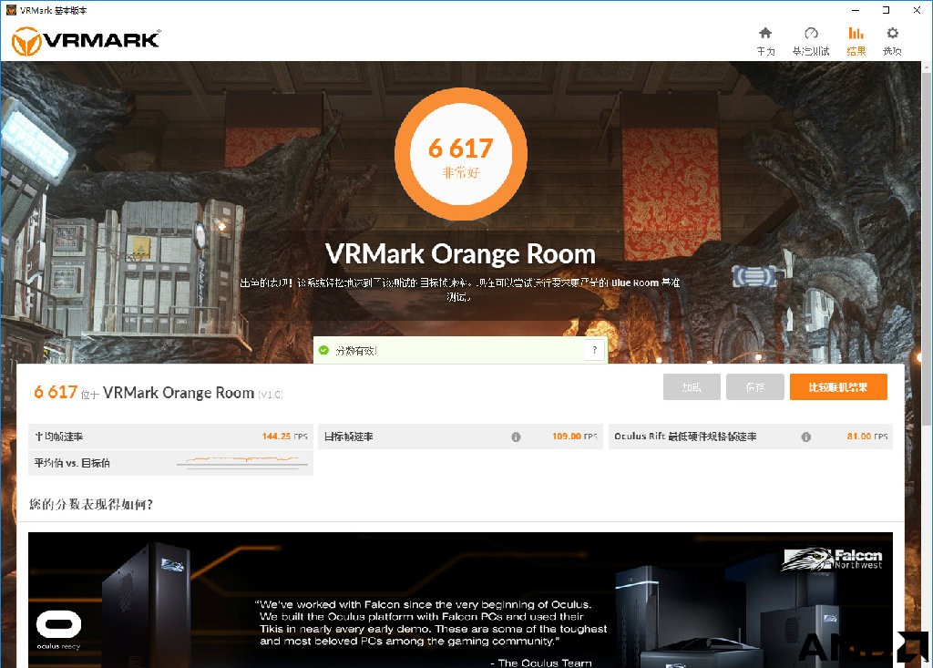

VRMARK Orange Room 总分 6617,平均帧速度超过 140 FPS,可以流畅运行 VR 应用。

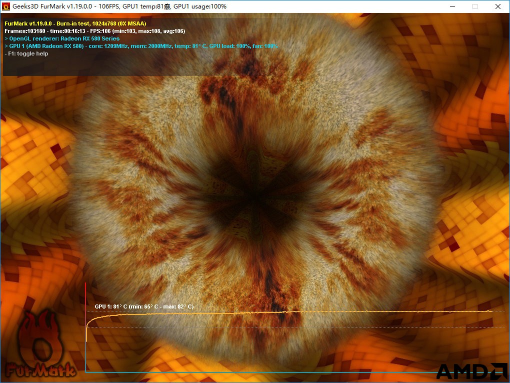

玩了一局《王者荣耀》回来看看显卡的拷机温度,最高温度 82 ℃。

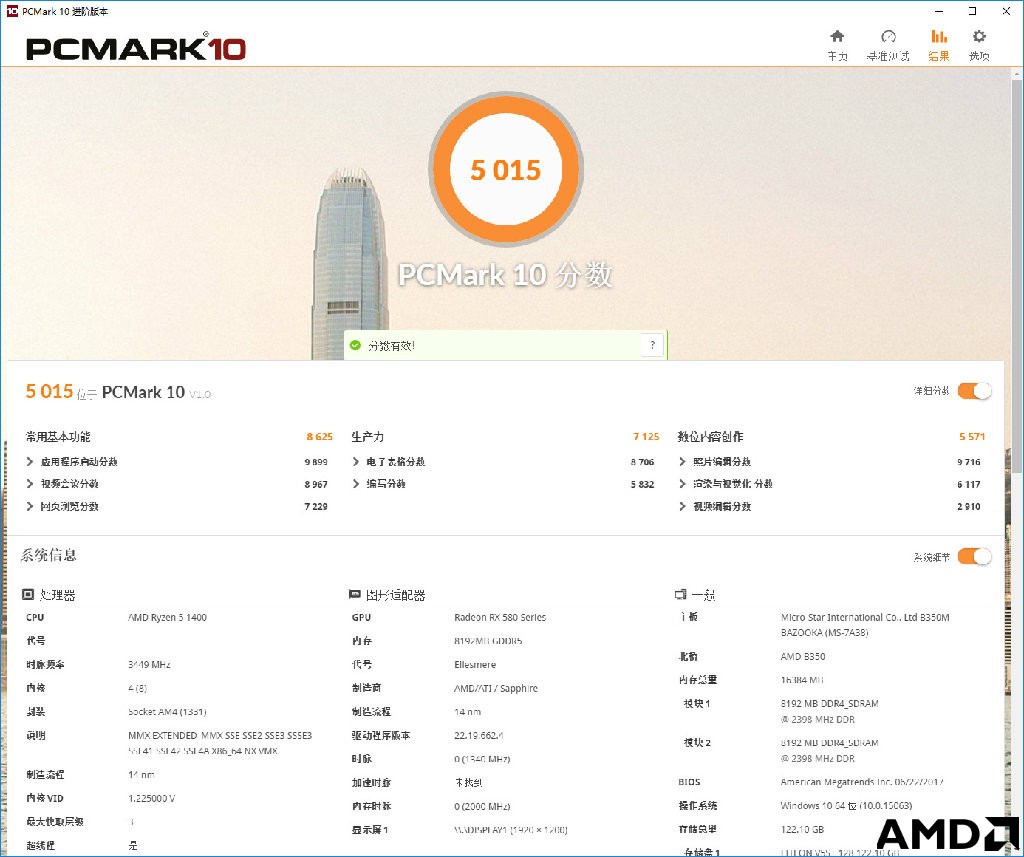

在 Steam 上面买的 PCMARK 10 第一次在新机上跑分,测试时间比 PCMARK 8 短了很多,我第二盘王者还没结束这分就出来了。经过上面一堆测试,现在大家应该对这平台的整体性能有个大概的了解,下面就试试超频去。

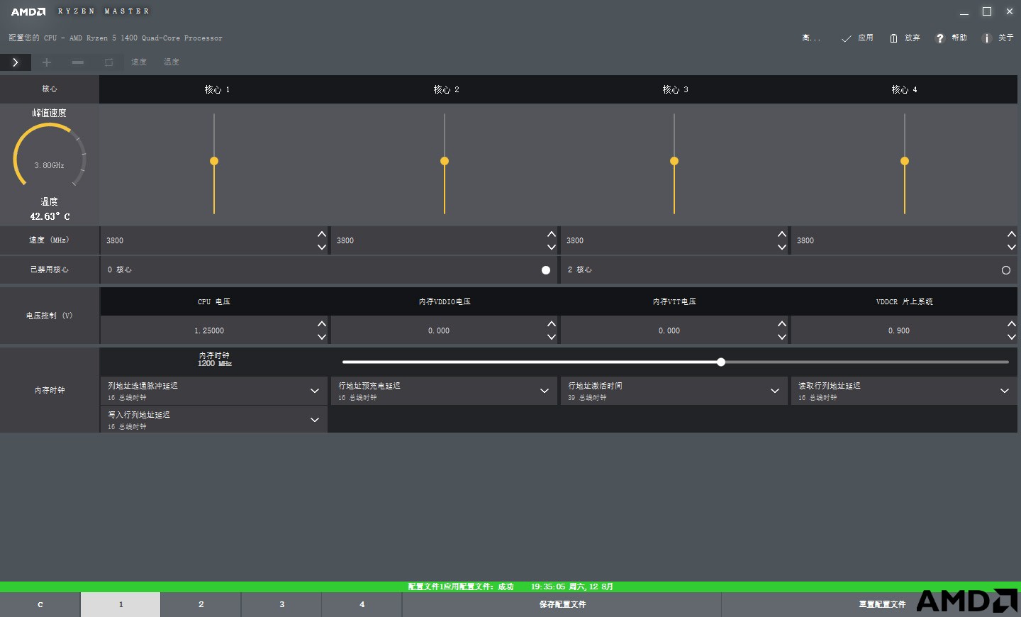

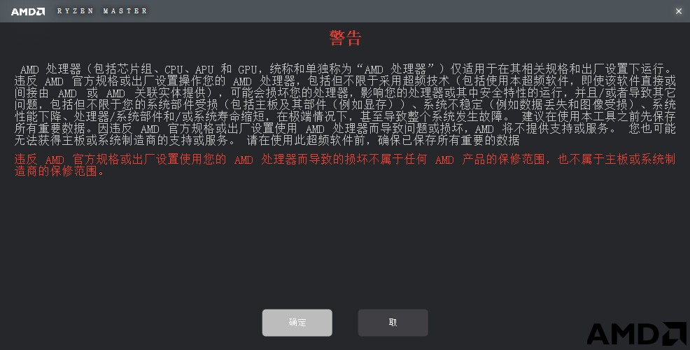

相对于 Intel 的抠门(带“K”后缀的 CPU 搭配 Z270 芯片组才开放超频),AMD 对超频的限制可算是大方很多,CPU  全部开放超频,而芯片组的话无论是高端的 X370 还是面向主流的 B350 对超频也没有人为设定的限制,而且 AMD  自家就给出了官方超频软件“AMD Ryzen Master”(AMD 官网提供下载),直接在 Windows 界面下操作,免得不懂 BIOS 设置的用户无从下手。AMD Ryzen Master 第一次使用需要安装,而每次打开软件都会出现一个类似“FBI WARNING”的警告,大概意思就是说超频损坏了不属于保修范围之类,反正就是适可而止的意思。
软件界面跟 AMD 显卡的设置界面差不多,提供了单个核心或者整体核心的频率调节、电压调节、内存调节以及状态监控等等功能,设置好之后直接点应用就生效了,连重启都不需要。
看了不少媒体的评测,普遍说 Ryzen 5 1400 可以在默认频率下超到 3.8G,所以我就直接以这个为起点了。其实后面我还试过超  4.0G,不过点应用之后电脑直接黑屏了,主板上的 CPU 错误指示灯亮起,强行重启电脑之后可以正常进入系统,不过频率就回复初设设定了。
在后面的测试中发现,超频到 3.8G 以后在运行 CPU 跑分软件的时候经常会崩溃,而 3.7G  倒是可以放心用,不管怎么折腾都稳定,这个估计跟 CPU 的个体体质也有关系。最后对比了一下超频前后的性能差异,在 CPU-Z Benchmark 测试中,运行在 3.7G 的 Ryzen 5 1400  对比默频性能提升 16%,已经接近 i7-7700K(默频) 87% 的性能。
CINEBENCH R15 测试,超频后性能提升 13.9%。
X264 转码性能在超频后提升了 13.8%。
最后测试了超频后的 CPU 温度,相比默频,满载温度高了 5℃,风扇转速高了 200 RPM 左右。
