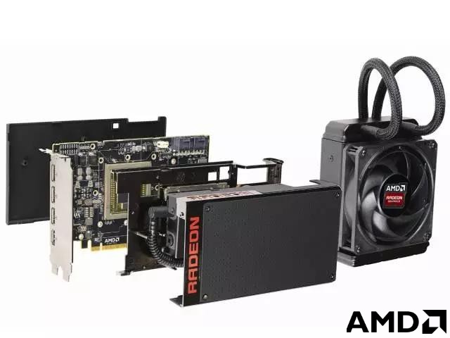

Fiji作为第一个使用HBM高带宽缓存技术的芯片,它的上市造成的轰动效应是空前的,相信上过前几次课的同学明白HBM的优势是什么。

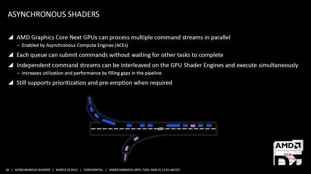

除了HBM之外,Fiji还是第一批支持DX12硬性要求的关键特性——非同步(异步)运算(Asynchronous Compute)的GPU,通过基于硬件实体的8组ACE非同步计算引擎获得效率最佳化,为未来的DX12大作做了充分准备。这点在当年的Maxwell上是无法做到的,以至于现如今的所谓Pascal架构,依然只能依靠软件模拟,无法在硬件上提供异步计算支持。从根源上,Maxwell与Pascal除频率(新的SM单元带来的提升)外无明显差别(GP100计算卡除外)。

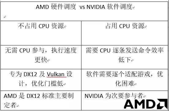

而Vega在继承了硬件ACE单元的同时,加入了自Polaris北极星(GFX8)新加入的硬件调度器——HWS,延续了北极星上2 HWS+4 ACE的配置。HWS的加入让游戏开发者得以随意调用GPU资源,秉承了自GPUOpen以来的开放政策,给予游戏开放者最大的自由度。这是AMD向家用机看齐的一个标志,家用游戏机之前的火热与其自由开放的开发环境以及开发者的欢迎与支持密不可分。
HWS的出现意在更好地调度ACE的工作,使其更具效率以更好配合低开销API的要求(DX12,Vulkan)。与NVIDIA的SWS(软件调度)相比,硬件调度的优势极为显著。
至于AMD在DX12和Vulkan的话语权只需要举一个例子。当年在微软的DirectX 12说明会上做技术陈述的是AMD的人员而不是微软的工程师。至于Vulkan,则是脱胎于AMD Mantle的用于取代老迈的OpenGL的替代者。

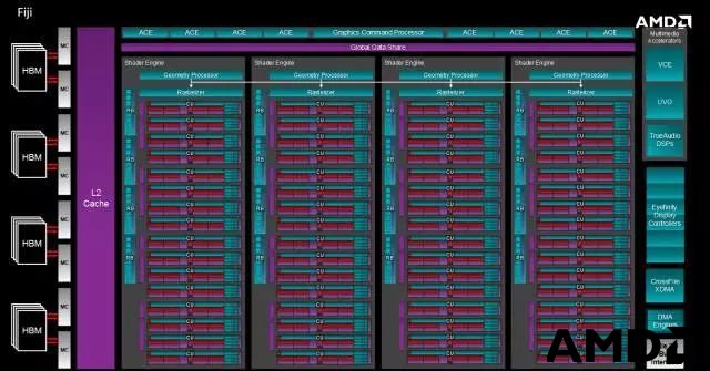

自从Hawaii以来,AMD一直在使用宽大的4路渲染引擎设计。Fiji也采用4渲染引擎(ShaderEngine,SE)设计,每个SE包含16个计算单元(CU),4个SE总计4096个流处理器。AMD这样设计的考量在于通用计算,AMD认为未来的游戏将会更多地偏重计算而不是几何,所以Fiji的前端设计或多或少存在几何性能的短板。

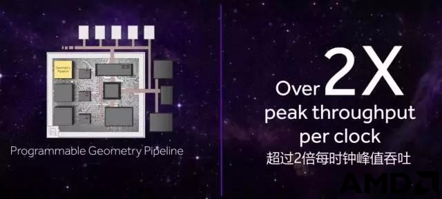

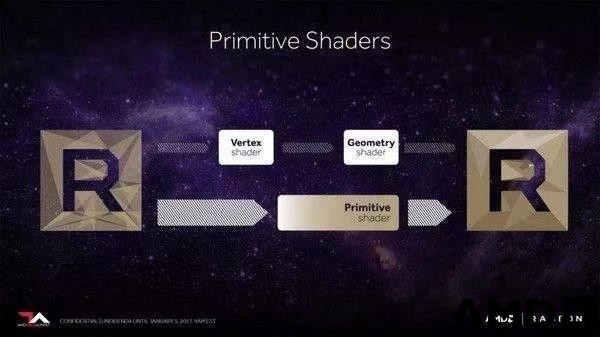

Vega虽然没有改变这种4SE的结构,但Vega直接使用了全新的几何引擎和被称为渲染流分级光栅器的DSBR。
新的几何流水线
新的几何引擎可以提供2倍的吞吐量
几何引擎中改变了原有的渲染方式,将原有的两步渲染压缩为一步,极大提高了渲染效率。而DSBR光栅器旨在提高性能和降低能耗。
总结一下,在Vega中,新的几何引擎对比上一代每时钟频率提升了一倍吞吐能力,等同于高速路的车道翻倍。新的Primitive Shader(图元着色器)提高了着色速度,新的Geometry Engine(几何引擎)增强了负载平衡。Vega整体加强了前端设计用以保障后面的NCU们不会睡大觉。
