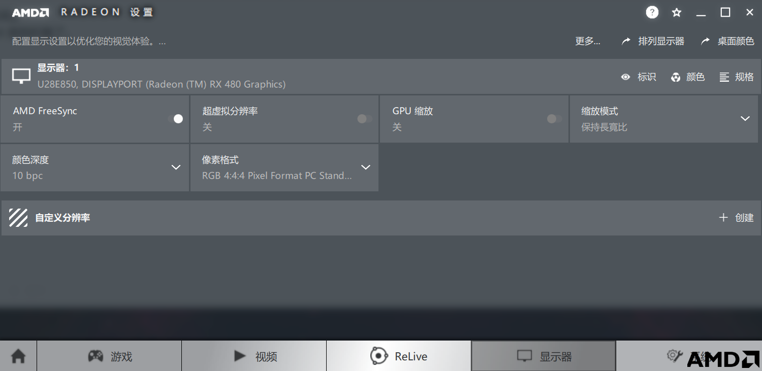

    RT,rx480+三星U28E850R
    驱动默认开启freesync,看到官网介绍是无缝升级到freesync2的,然而freesync2可以让显示器支持HDR10功能
在哪能看到是否开启了HDR功能或者是2代freesync呢?
发表于 2017-11-5 16:22:37 | 显示全部楼层
radeon设置-显示器-颜色深度
是不是10bit。。不是10bit 就别折腾了。

 楼主| 发表于 2017-11-5 21:06:10 | 显示全部楼层
CHNhi 发表于 2017-11-5 16:22
radeon设置-显示器-颜色深度
如图...接下来咋办

发表于 2017-11-5 21:52:47 | 显示全部楼层
cceniam 发表于 2017-11-5 21:06
如图...接下来咋办
接下来就好了呀,正常使用就好了。

发表于 2017-11-6 17:56:17 | 显示全部楼层
8bit抖10bit的可能都不行,6bit抖8bit压根别想。
