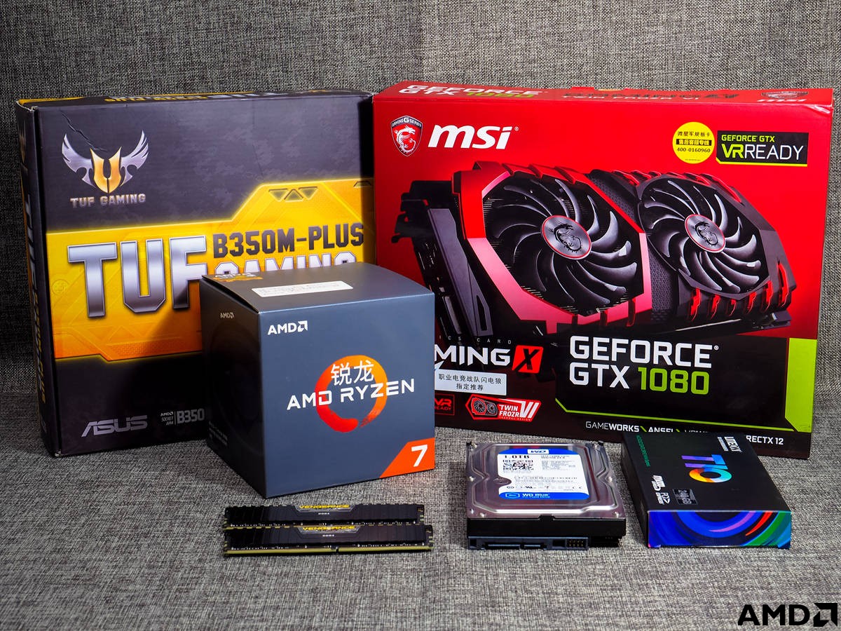

主板:B350M TUF GAMING 最近在打折,力度非常大,非常不错的用料,TUF血统加强,除了不支持AURA简直就是个STRIX GENE,而且价格非常亲民,买买买
CPU:R7 1700 这可以说是R7系列性价比最高的一块CPU了,平民级的强力8c哪里找
硬盘:建兴T10 240G 性价比极高,而且还是MLC颗粒,读写速度绝对不慢,这个大小可以满足系统和日常软件的全部需求
          蓝盘HDD 1T,一个游戏主机哪有那么多需求,就算以后不够了在买一个就是了。而且蓝盘2T的速度低,希捷的2T有3碟,上3T太浪费,果然还是1T最好
显卡:顶级吃鸡卡,自然要选1080咯
内存:目前内存持续走高,但是临近双十一,价格有点回落,赶紧买买买,再不买年末又要涨价了
散热器自然是支持RGB的AIGO冰魄,这散热器价格不高,还能遥控RGB,在不支持AURA的主板上也能让散热器发挥全部优势
国货当自强的AIGO机箱,新月,铝合金的面板看上去非常的舒适,颜值与兼容性都不错
电源就买了个一般国货电源,金牌效率,五毛一瓦,日常也够用了

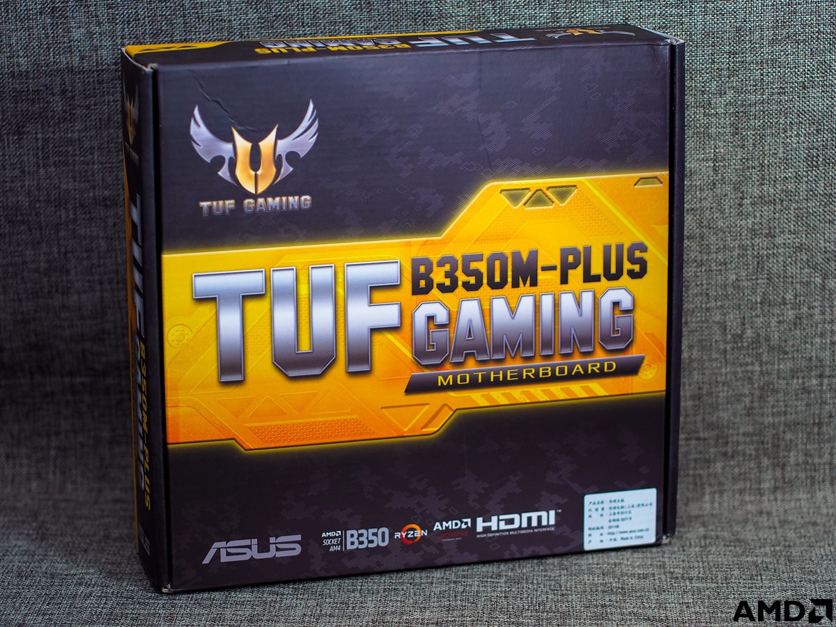

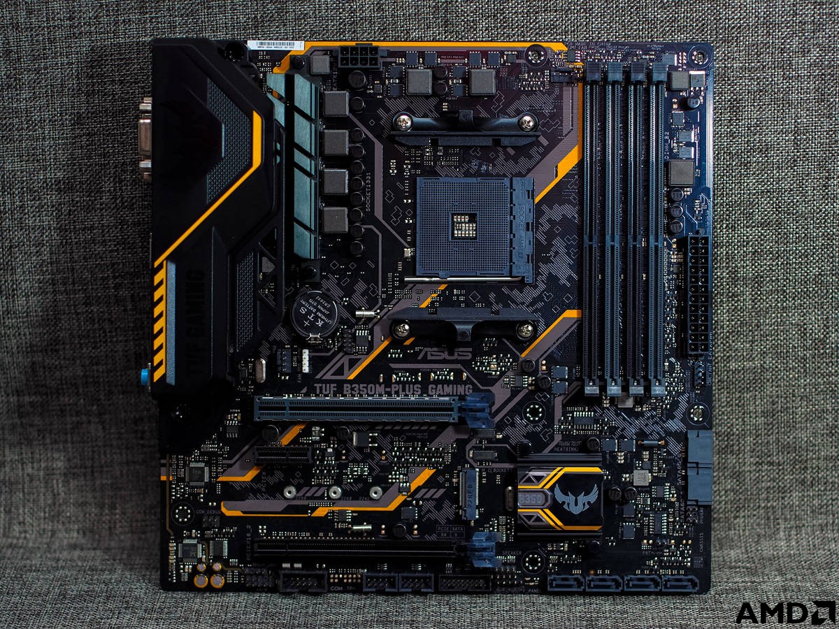

B350M TUF,包装厚重,全然一副高端板子的模样,以往的TUF系列的确都是高端主板,剑齿虎更是无可企及的高端,但是这一次的TUF GAMING开始亲民了起来,便宜的价格不错的用料,没有不买的理由啊
打开包装,整块主板的水平因为这一张认证书突然高大上 ,然而这种入门级的TUF还是无法和最高端的Sabretooth相比,最主要的还是体现在了仅有3年的保修上面

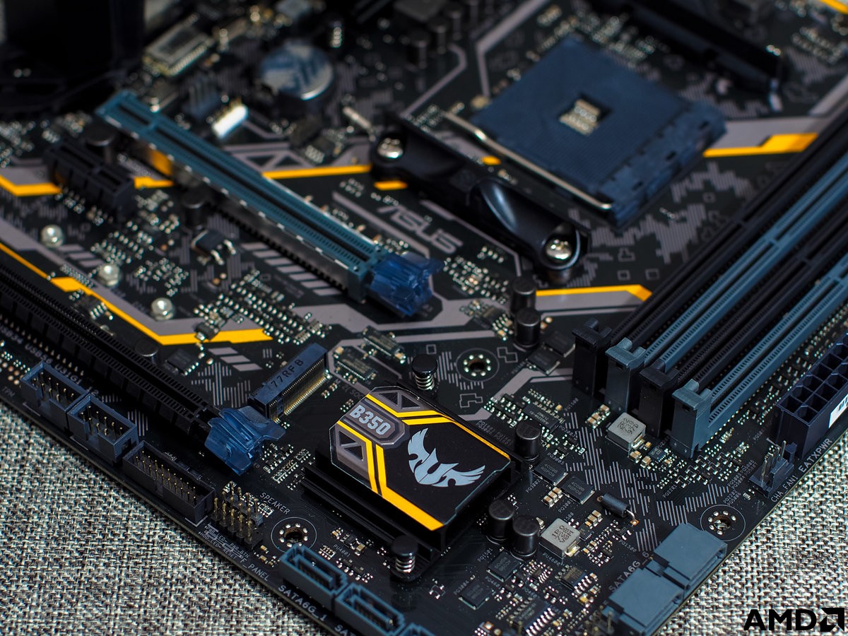

还是来一张正面照,主板上面装甲覆盖区域很大,但是实际上起作用的散热片只有两个

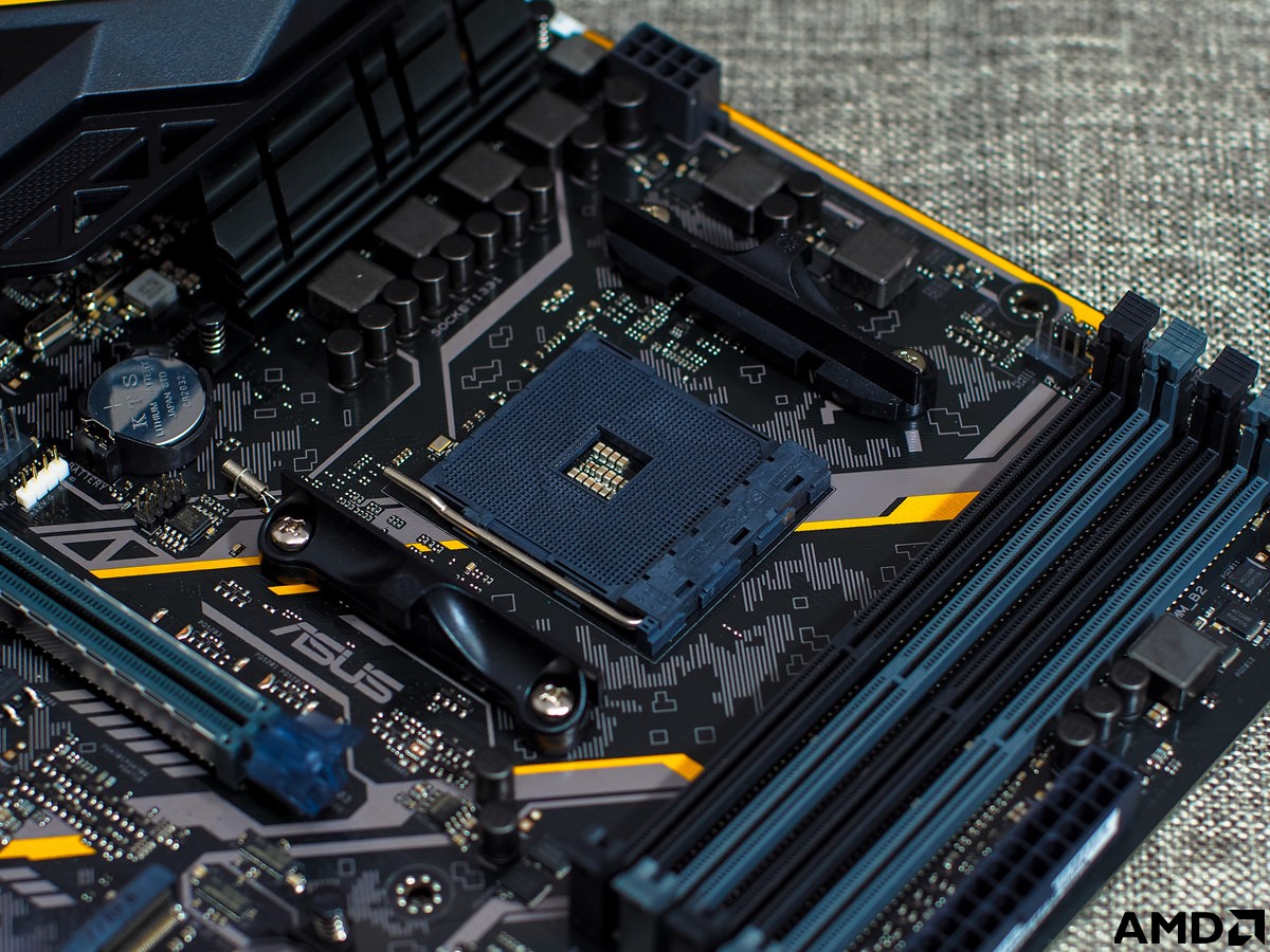

AM4插槽,换了插槽之后,AMD终于又重回主流之列了
下方的芯片组散热应该是全主板唯一几个有TUF身份标识的地方,B350用上了4+2的供电,就华硕的主板来说是非常稳定的

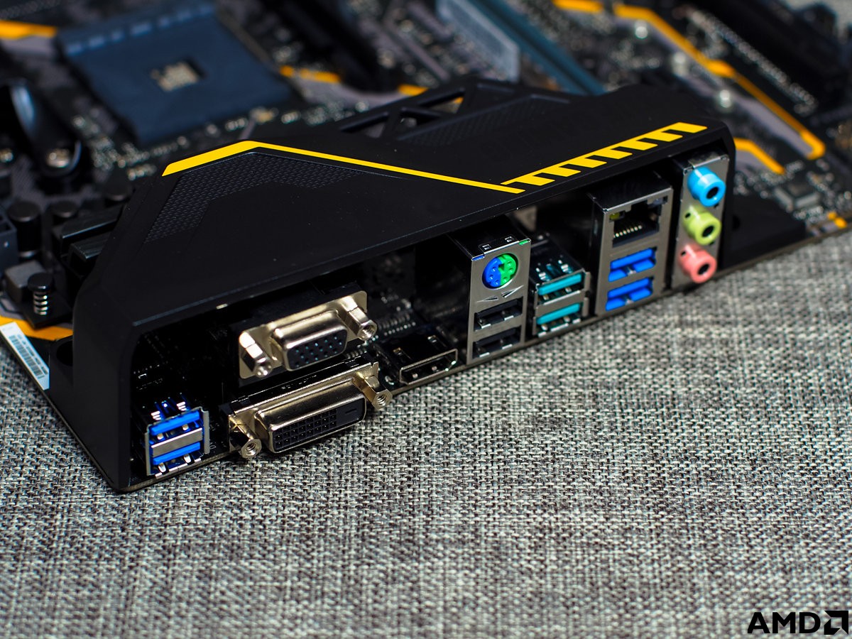

IO接口区,非常足够的接口,而且看这阵势应该已经准备好迎接桌面级的VEGA+ZEN核心APU,只希望APU的功耗不要太高,曾经的7代A10最大的弊端就是这个

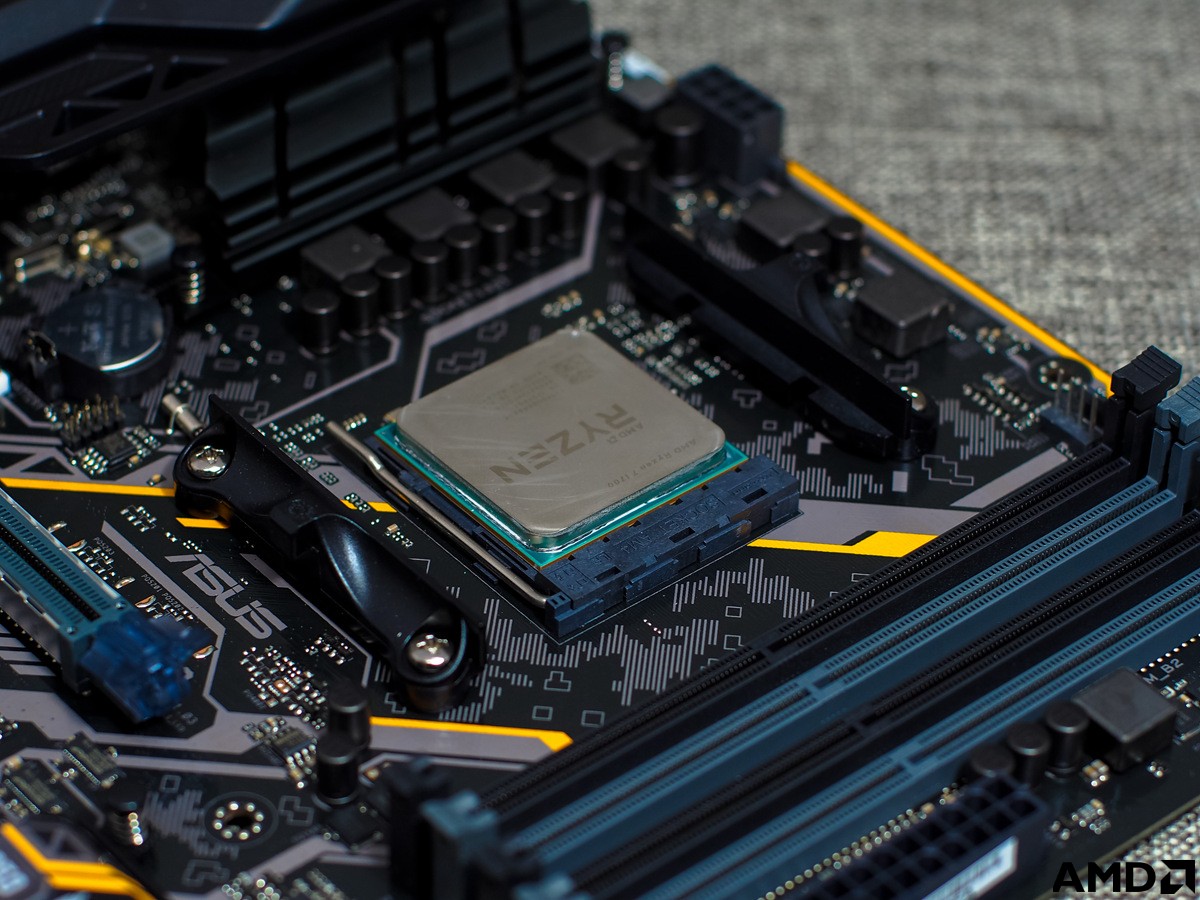

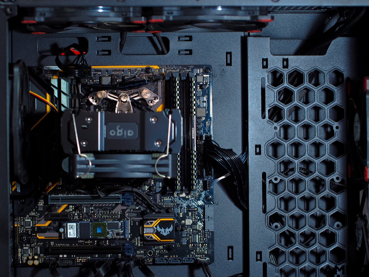

装上CPU,抹上点硅脂,就可以上散热器了。1700这块CPU的性能在桌面级绝对算是很强的,上一代i的最高只有4核,8代最高也只有6核,就全核心性能来所绝对可以压制,游戏只要优化到位,绝对不是问题,作为生产力工具也是非常不错的选择

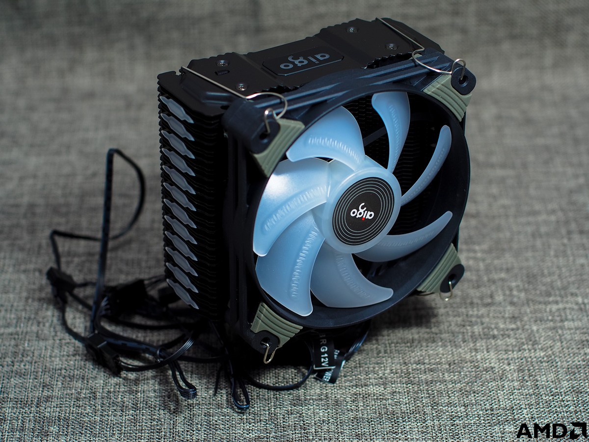

拿到这个散热器我的第一感觉就是,烦,因为线非常多,风扇两根主体上还有三根,好在可以相互接,最终接到主板上的也有三根线

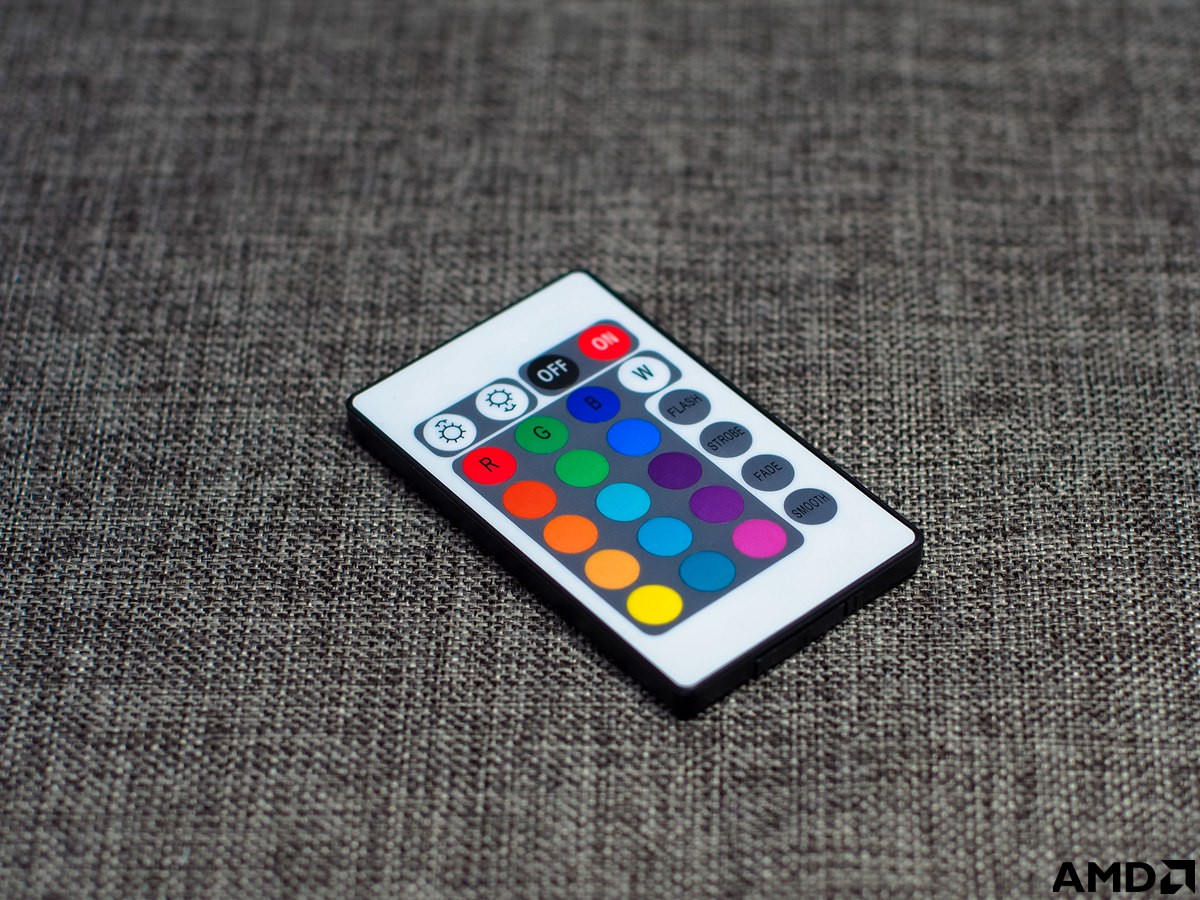

可以用一个遥控器来控制,感觉非常廉价啊......控制手感一般,而其因为反馈的速度不够快,所以使用起来并不是非常舒服,但是能够在不支持RGB的主板上面使用,还是比较人性化的

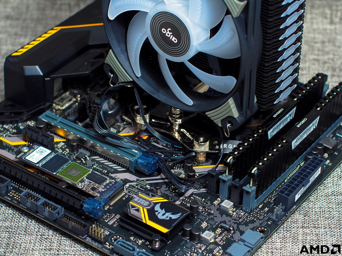

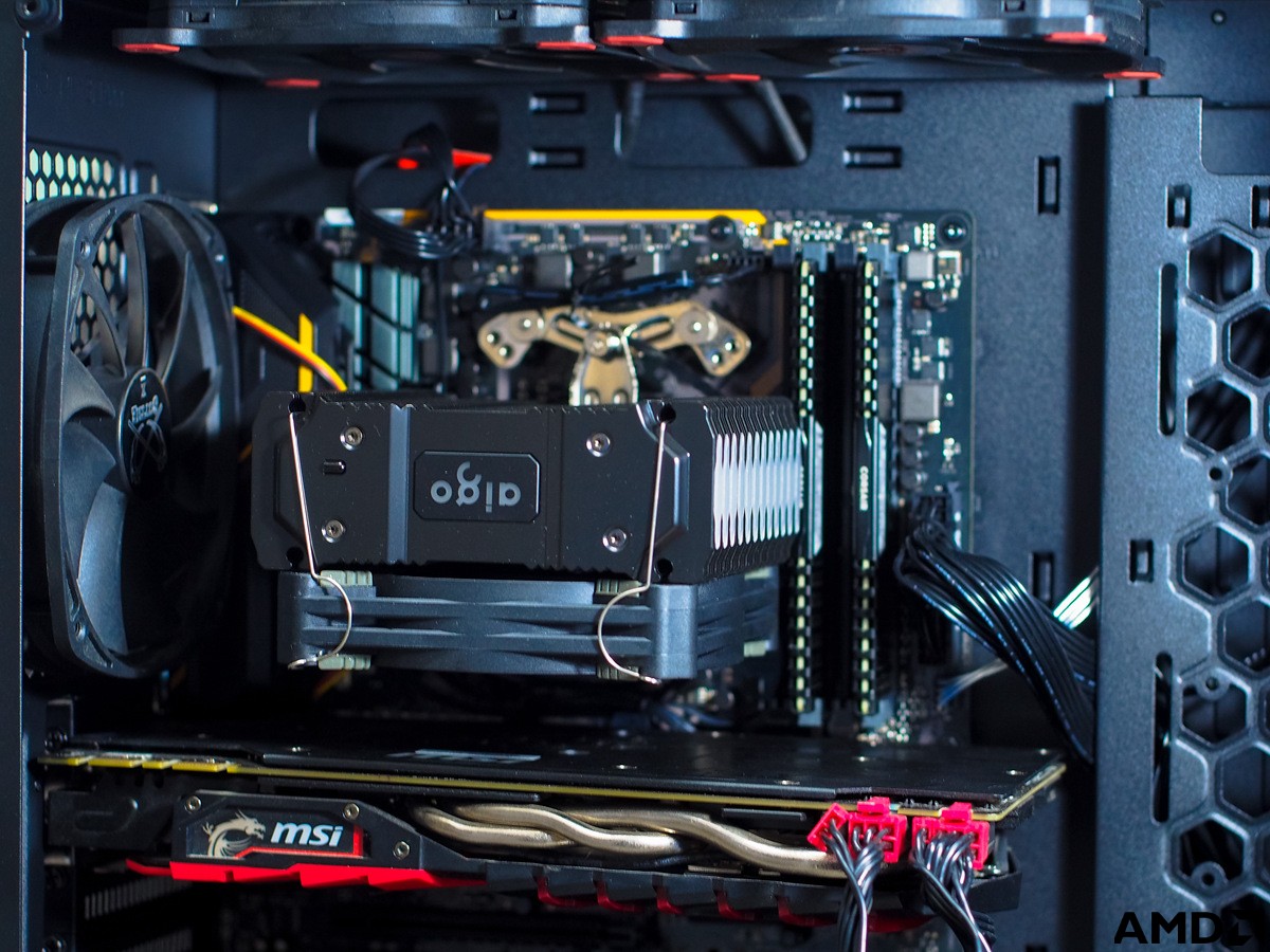

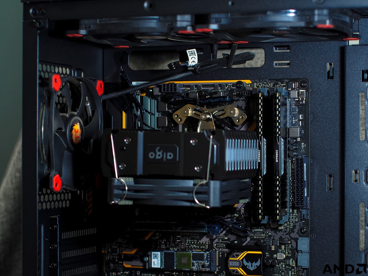

散热装上主板,不知是按照这个扣具设计只能横着放,还是我太愚钝没有领悟到真谛,这方向真是不走寻常路,也别无选择,以后要是这个扣具不改的话,估计就不会考虑这个散热了

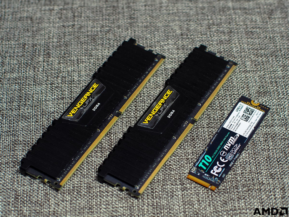

内存这两根LPX是3000频率的,价格还算不错,T10就更不用说了,比它便宜的没它快,比他快的很少有比他便宜的,性价比也是非常惊人
内存可以直接插上24槽,T10的马甲我就不要了,不仅手感一般,样子也不太好看,还不如直接利用机箱本身的风量给他散热

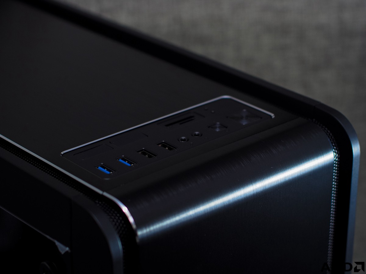

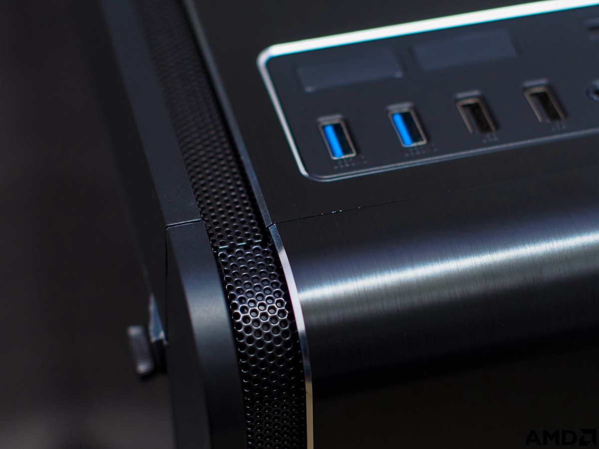

机箱上置IO,非常全面,还有读卡器,虽然只有USB2.0标准,对于相机玩家来说是个挺有吸引力的点,这样一来就可以不用外置读卡器,或者用笔记本作为中转站了

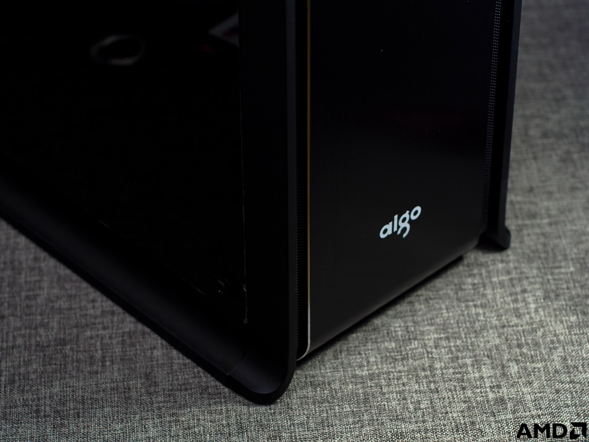

前置的LOGO

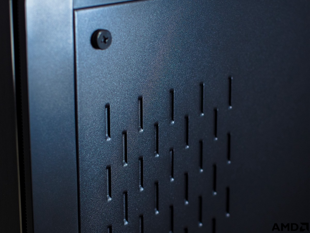

右侧的钢板有开孔,但是个人觉得并不能很好的改善正面的风扇位置的散热,所以最后就没上这两个位置的扇子

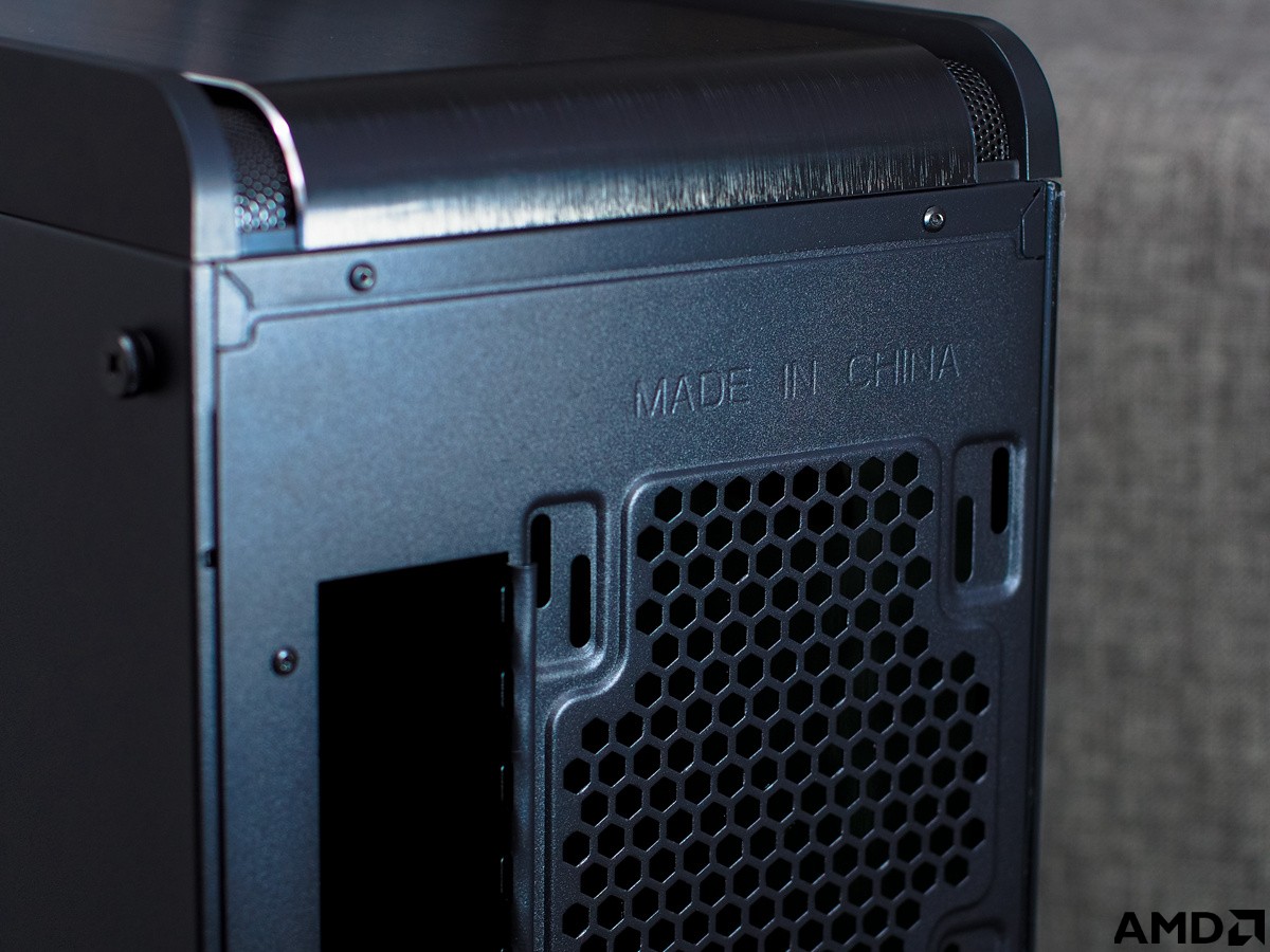

机箱的屁股,国产机箱中算是比较常规的做工,可惜并不是铝制拉丝的,质感一般般,后面的屁股上可以放14CM的扇子,在大型机箱里面挺常见的,只是这个MADE IN CHINA 略显扎眼啊

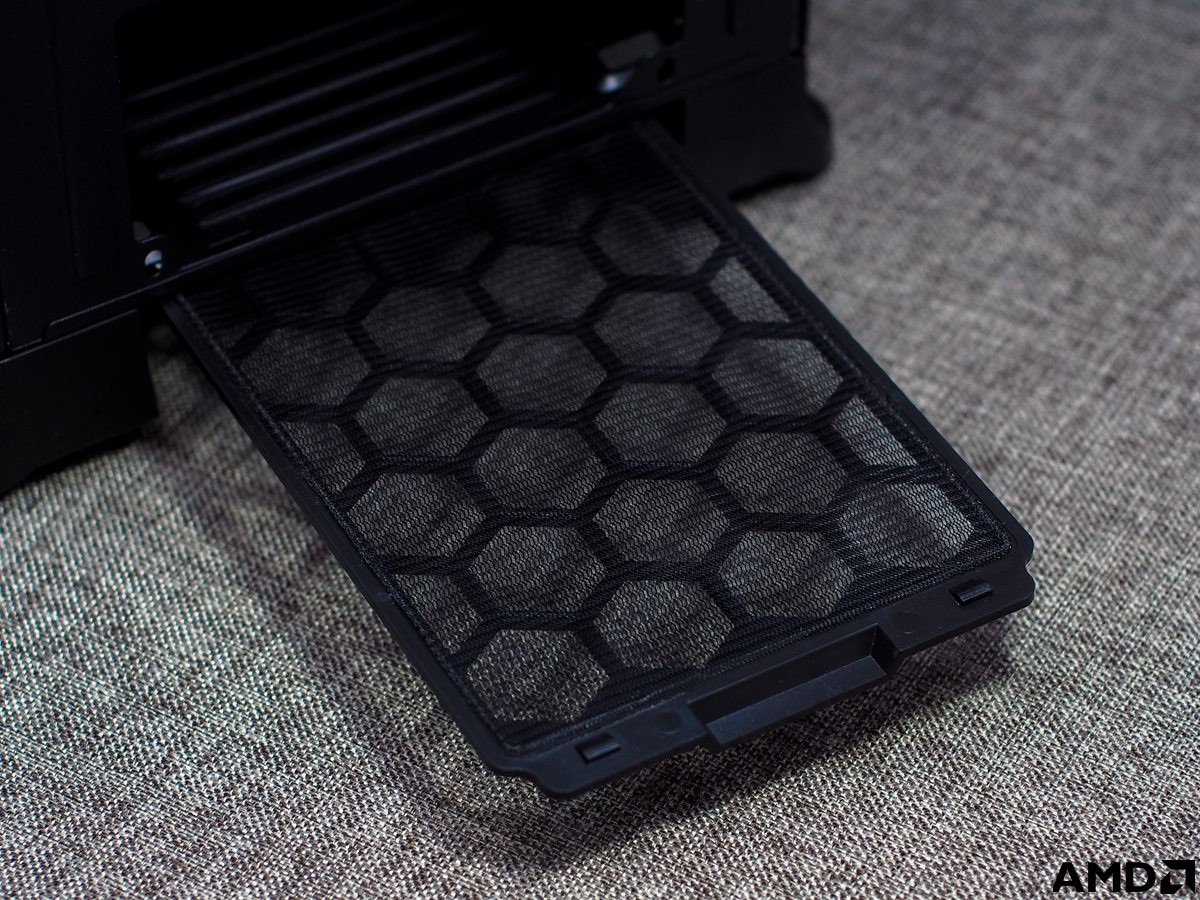

电源下方有防尘网,好评好评,很多电源下面没防尘网的,就是一个真实吸尘器

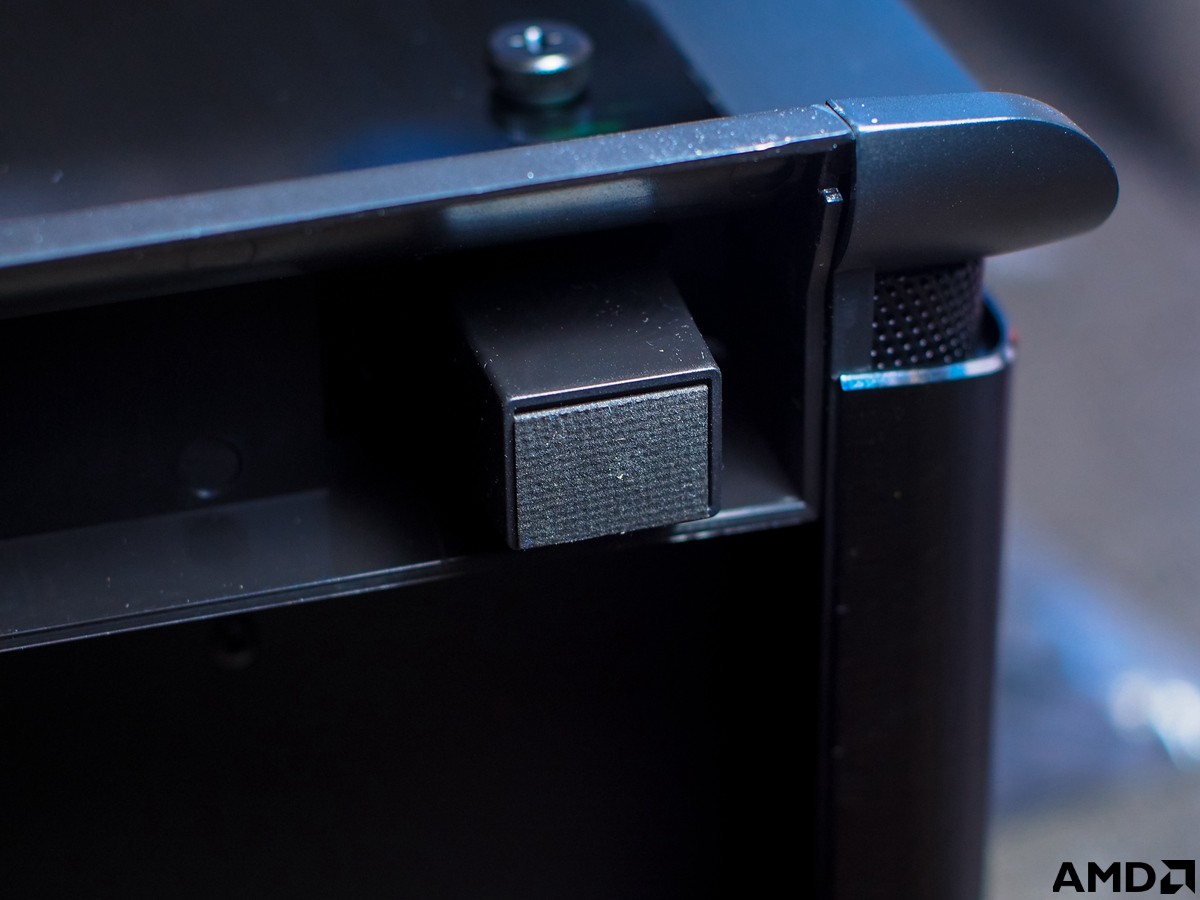

脚垫你真以为是那两个结构件?猜错了,其实是这四个橡胶的脚垫,外面的结构只是用来装饰用的,哭哭

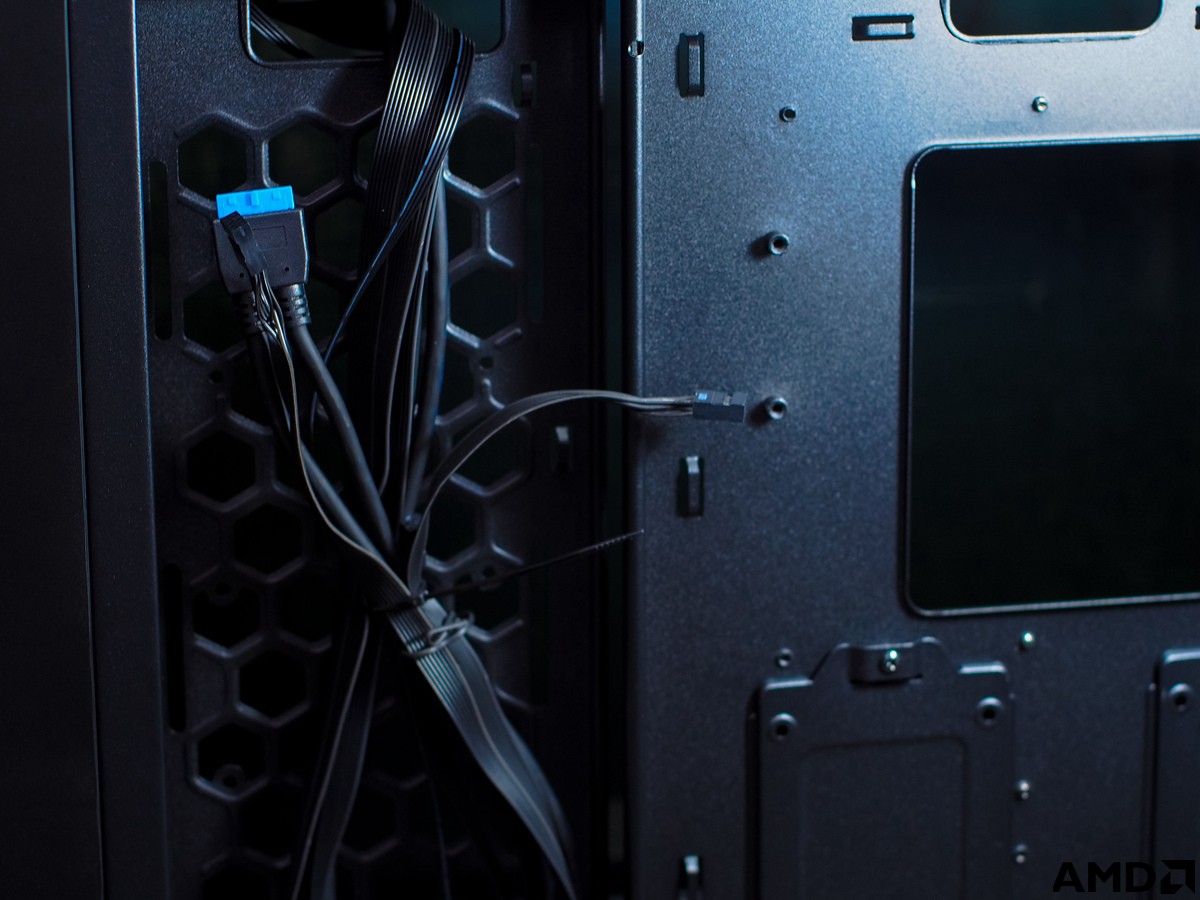

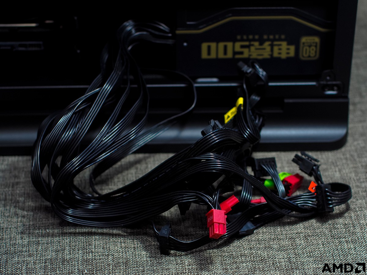

机箱里面的线材捆扎在一起,都是非常常规的线材,其中一根是读卡器用的USB2.0,也已经专门指出来了

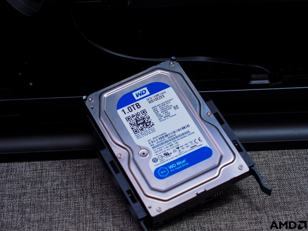

先上好硬盘

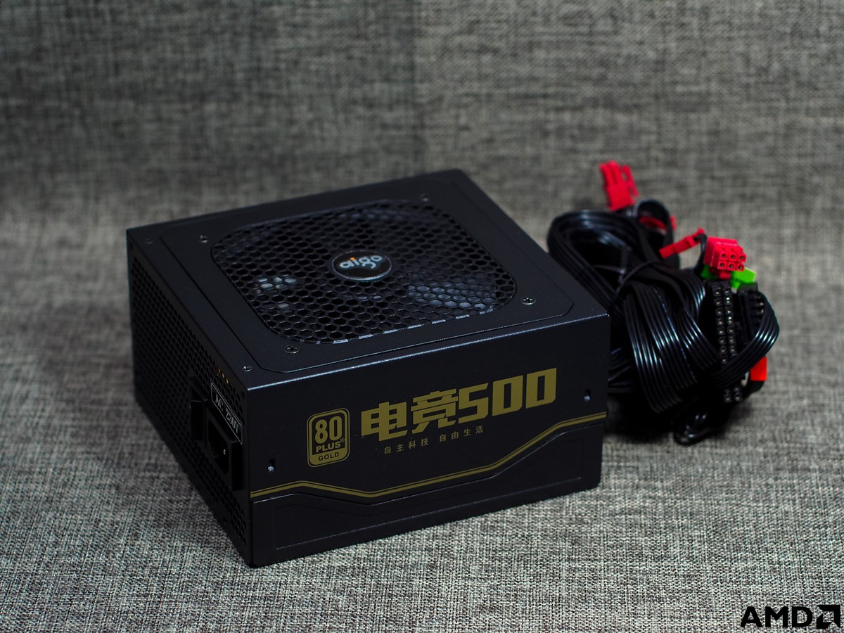

国货电源,个人感觉还行吧,五毛一瓦的金牌电源将就用,国产的金牌非模组都是这个价格,个人认为可以加点钱买接近1块一瓦的,用起来更安心。不过这个机器极限超频是不指望了,所以带动一个1080核1700还是非常轻松的

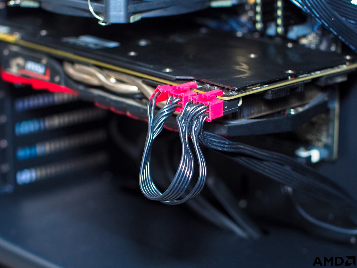

电源装上机箱,线材还不错,用的是黑色的扁线,还详细区分了各个接口,细节做得不错

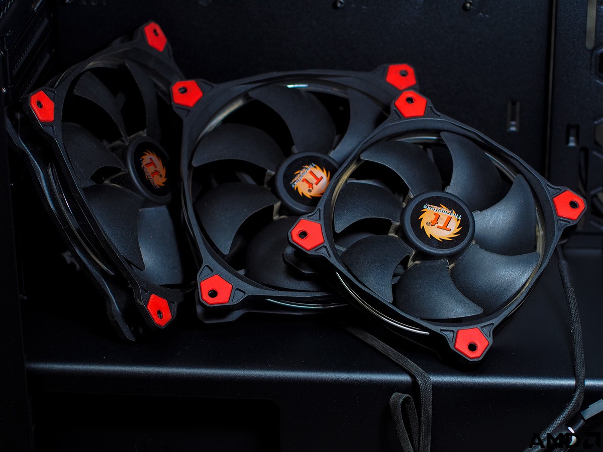

装了三个红色的RIING,既然散热都有RGB光了,机箱里面没有其他光是不是显得太单调了,于是选了几个有光的扇子中比较好的RIING

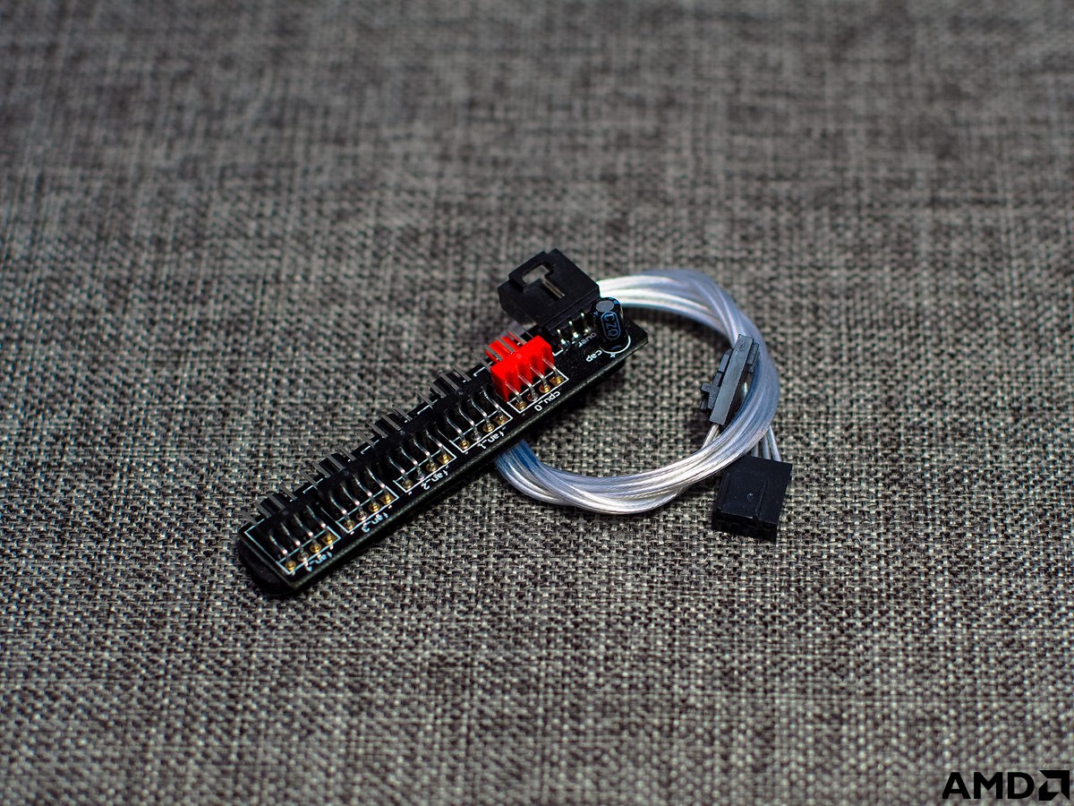

因为主板上面的4pin接口不够了,就买了个HUB,这HUB不错,便宜,支持PWM测速,而且RIING在上面仍然能调速,作为散热主体上面灯光的供电也未有半点错失

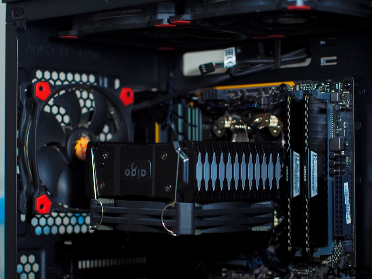

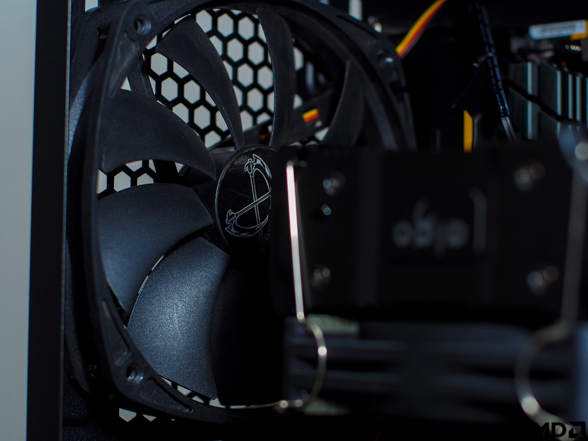

装上主板,两边的风扇一起给散热器抽风,散热效果应该能得到保障

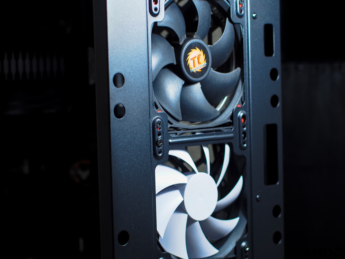

不过后来考虑到散热,背后还是装了一个14cm的扇子,12cm的RIING被放到了前面,下面的白色扇子是某品牌机箱自带的,虽然性能一般,但是静音绝对做得非常好
背后换了一个14cm但是12cm孔位的扇子,风量大概有90cfm左右,排风效果毫无悬念的无敌,这扇子因为是个DC调速的扇子,只有3pin不支持PWM,但是华硕主板支持DC调速,所以还是能做到非常静音

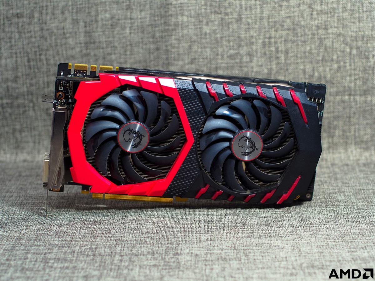

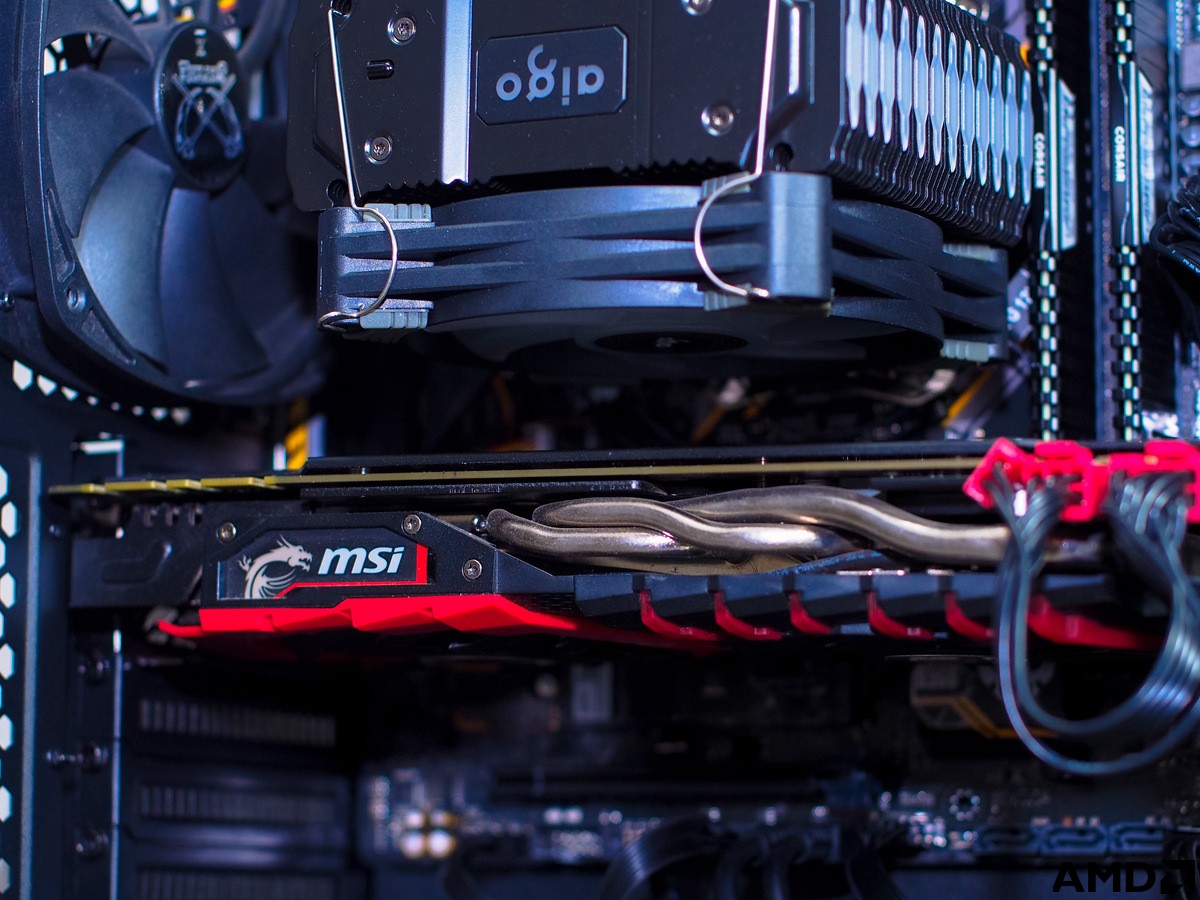

显卡来了!新鲜的红龙1080,就散热而言红龙的温度做得非常好,性能也是数一数二的,这也是我选这款显卡的原因之一
上机,红色的接口很配显卡
白色压克力的红龙标志非常好看,显卡里面紧密的热管暗示着虽然短小但是其实非常好的散热.......
这下再来看看整体外观,突然开始担心CPU散热......一会儿测测就知道到底好不好了

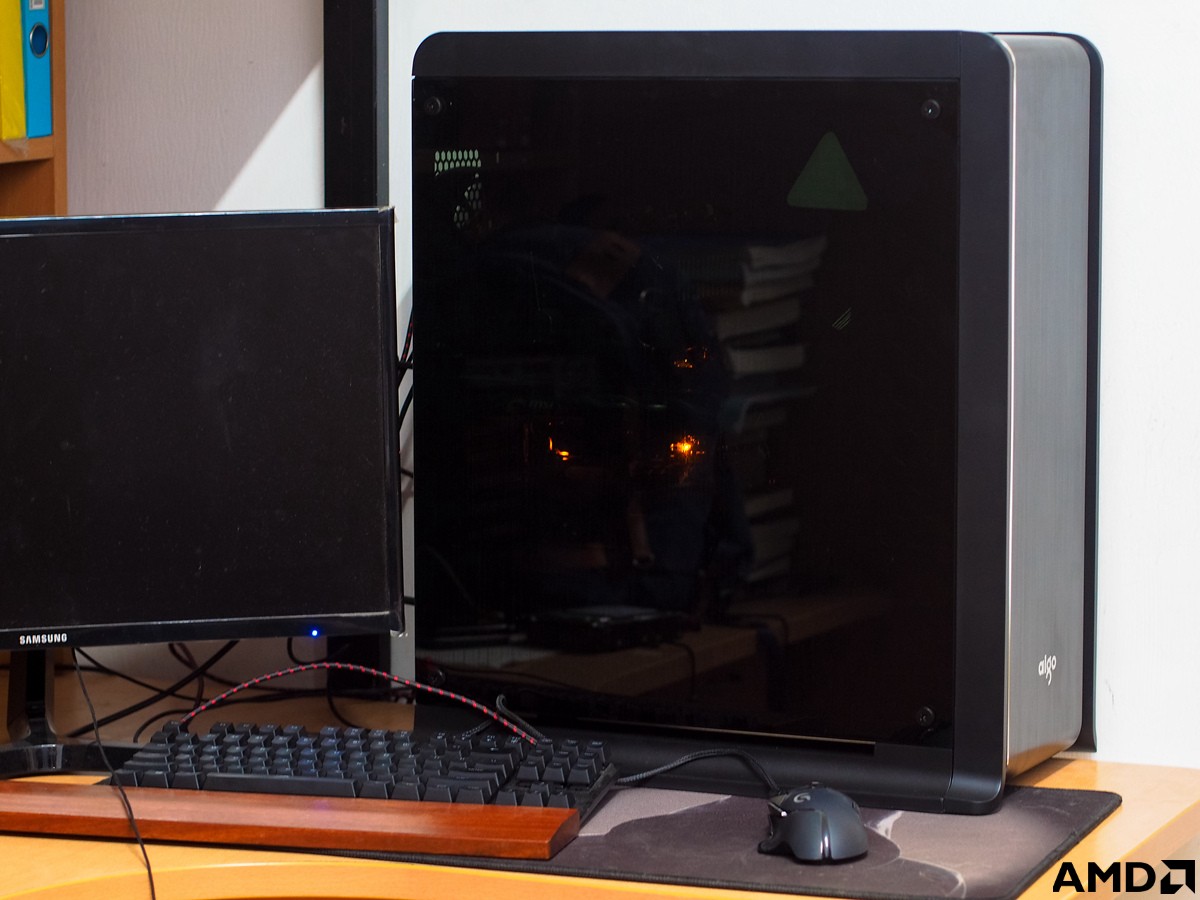

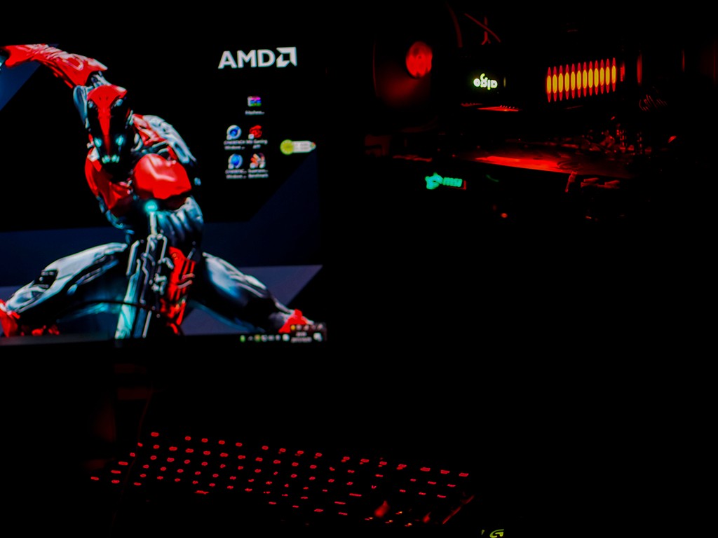

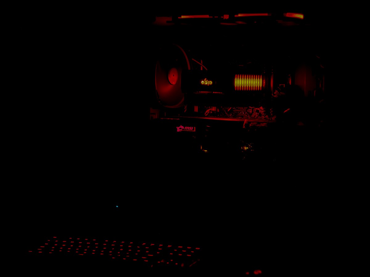

装机完成,摆在我的工作台上面看看效果,黑暗中TUF闪着诡异的光

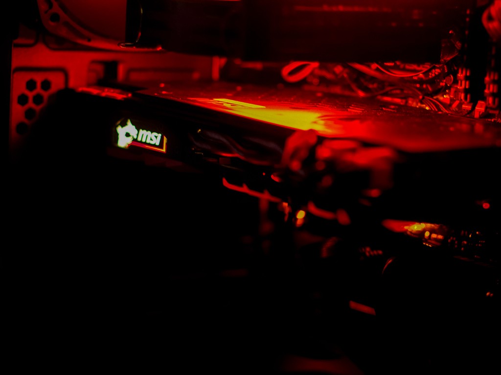

关灯看灯光,N卡散发着绿色的光,真是不太听话
这下又变成蓝色的光了,你什么时候能变成红色啊

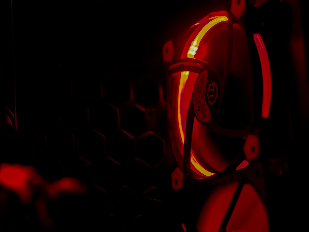

正面的RIING发光正常,基本没有噪音

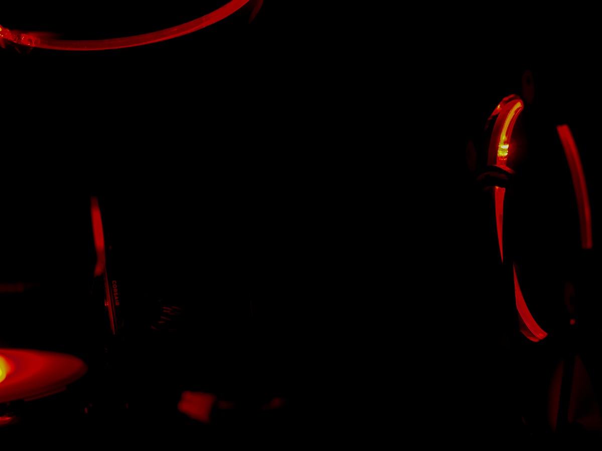

隐约看到了内存条上的CORSAIR
显卡上面就是散热器,所以背板看着非常亮

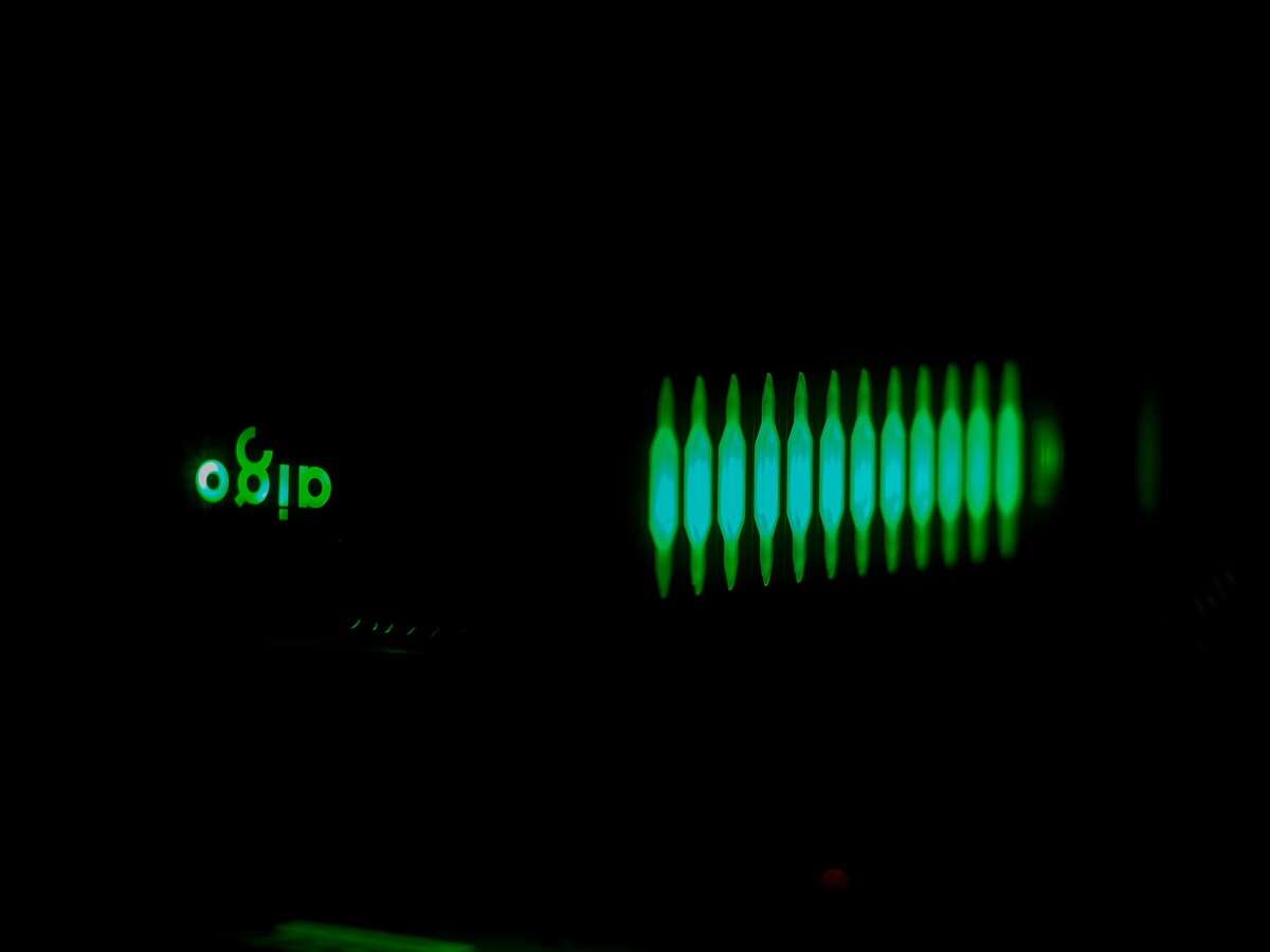

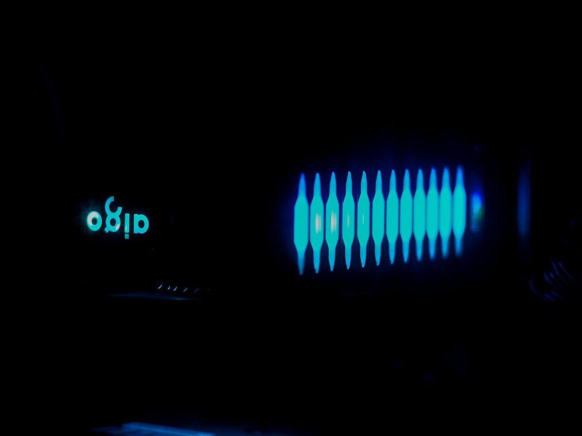

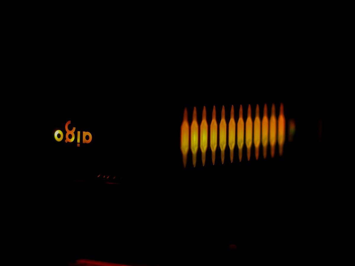

散热器的灯光做的还算不错,没有一般国产灯光的浮躁感,效果也做得不错,这个颜色给人一种熔岩的感觉
顶部的RIING也发光正常,还是支持调速,HUB第一个接口就是接的14cmRIING

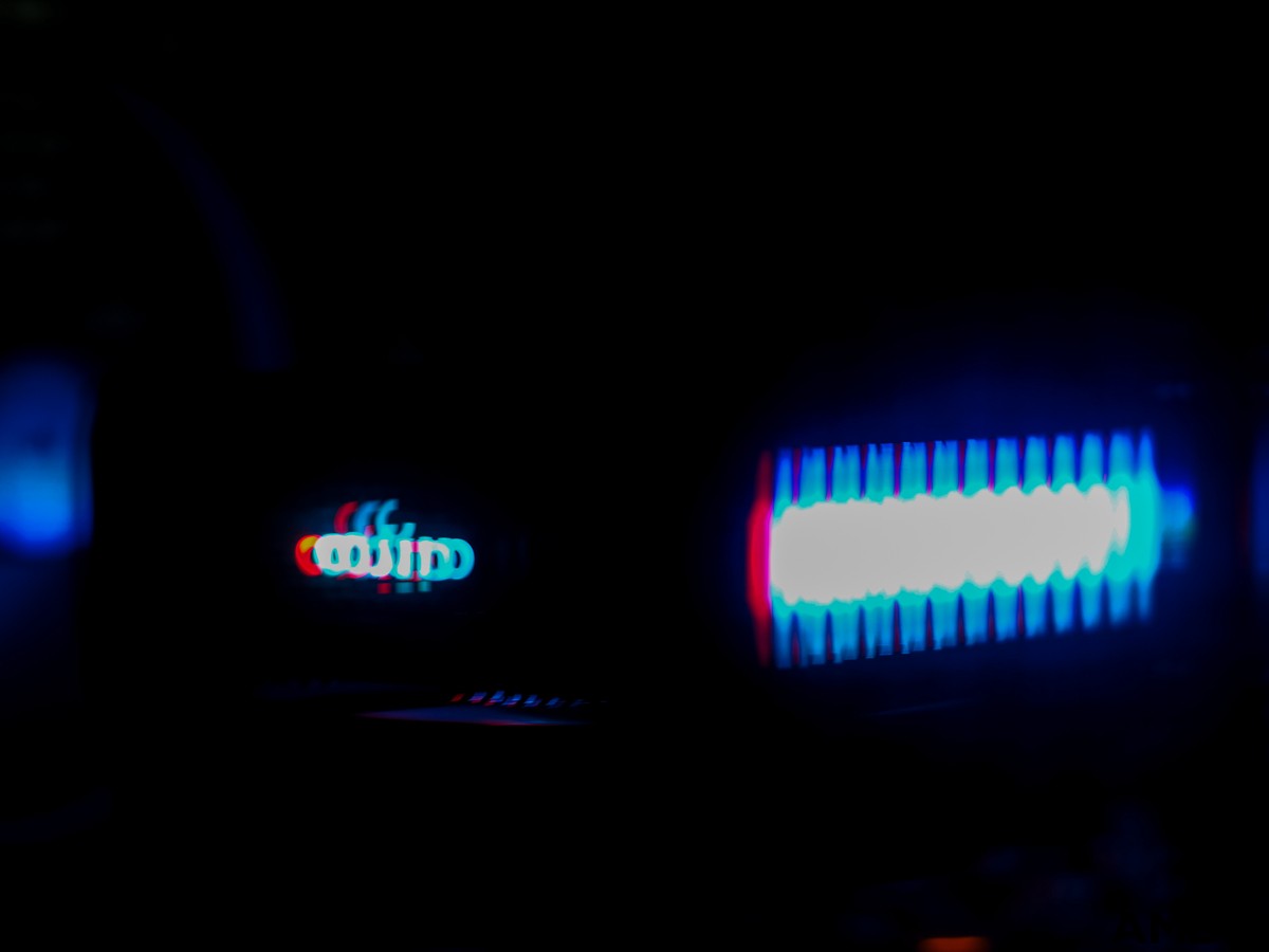

最重要的部分来了,当我第一次拿到这个散热的时候,我就发现这个散热是支持RGB的,只需要不接主板上的RGB线,然后用遥控器调一调,就可以得到不同颜色的光,对RGB支持不好的主板非常方便,也不需要下载软件,颜色还非常丰富,就像下面这样

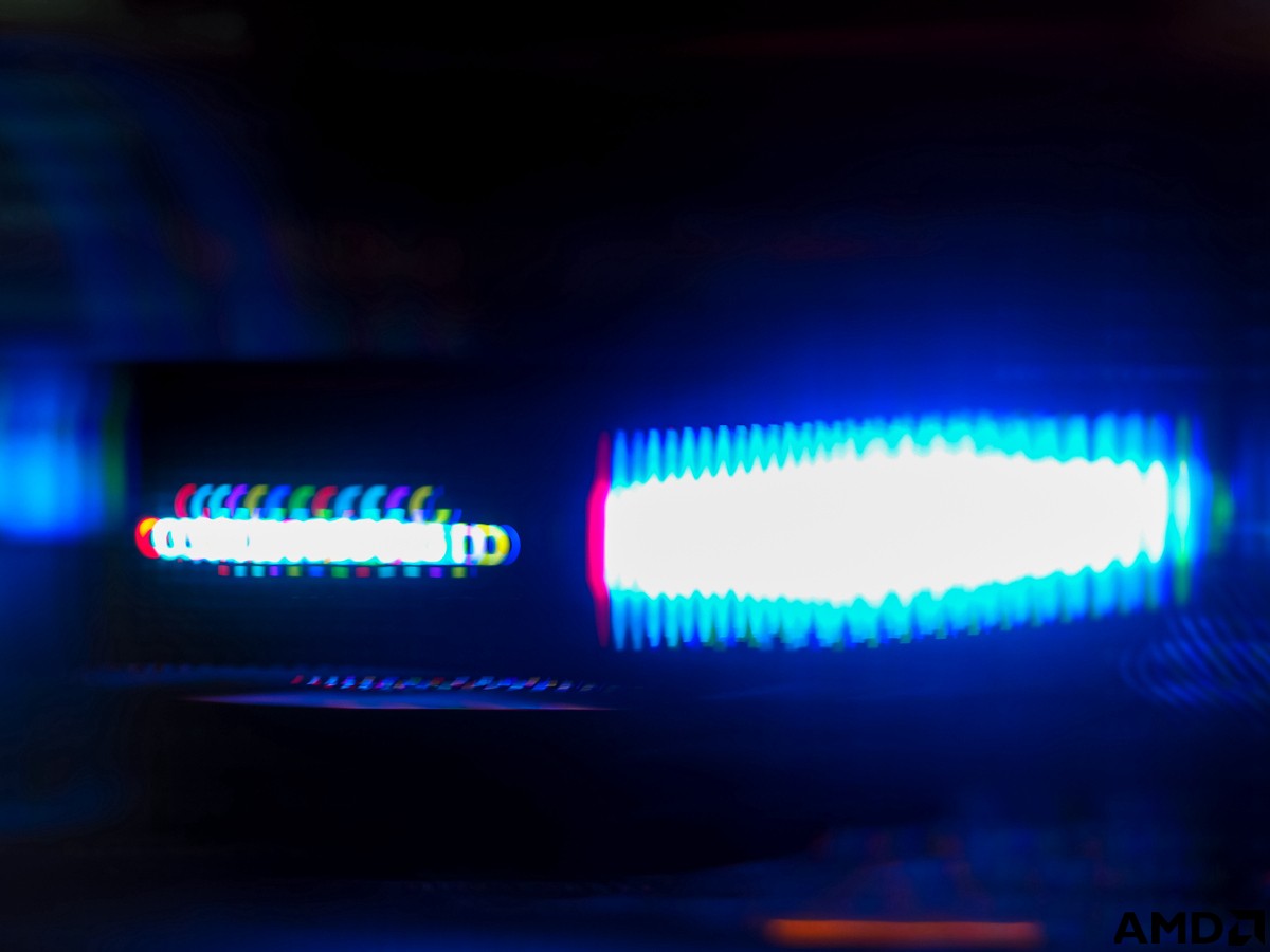

颜色都非常正常,而且灯光也很柔和,还支持4种特效,我没管住自己的手,就去试了一下......

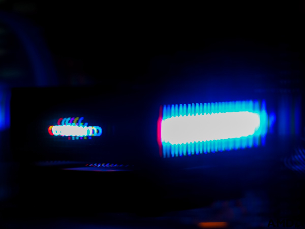

万万没曾想到,这个散热的RGB有一个FADE模式,当速度调到最高的时候,就会变成0.1秒变一次光,大家都明白那种感觉吗,就像是村里的舞厅中间那个彩球突然抽了风,然后整个主机的画风就不太对了
当我快门是0.5秒时
当我的快门是1.0秒时
当我的快门高达2秒时
仿佛是在用最大的声音告诉我:你能跟得上我的思必得吗!!!!
好吧这不重要只要散热好,闪瞎狗眼也在所不惜了

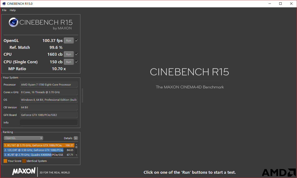

CPU性能的最佳衡量标准,CR15跑分还算不错,只是没有我原来3.9跑分那么高罢了

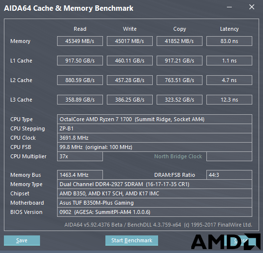

内存的性能非常不错,就是延迟稍微高了一点,但是带宽是足够的,几个微码下来AMD的内存已经差不多毫无弱点,总有些人觉得锐龙不稳定,那你来告诉我,到底哪里不稳定呢

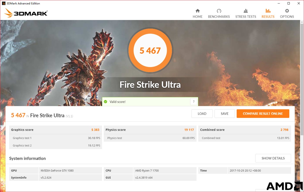

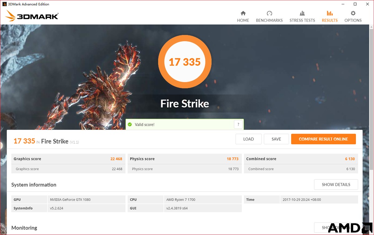

接着是显卡的性能,这里就只跑跑3DMark FS全家桶

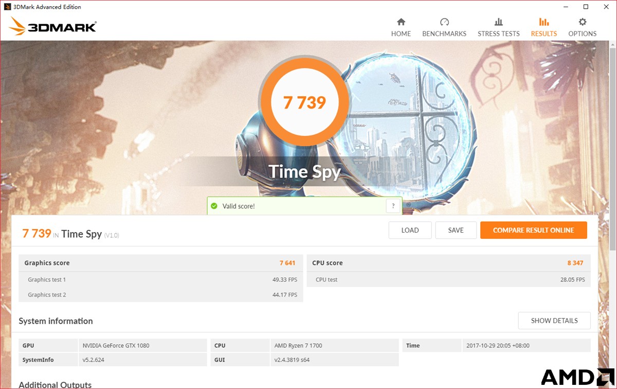

最后再加一个测试DX12的TS
这样的纸面性能对于一个1080来说非常稀松平常,CPU也没拖后腿

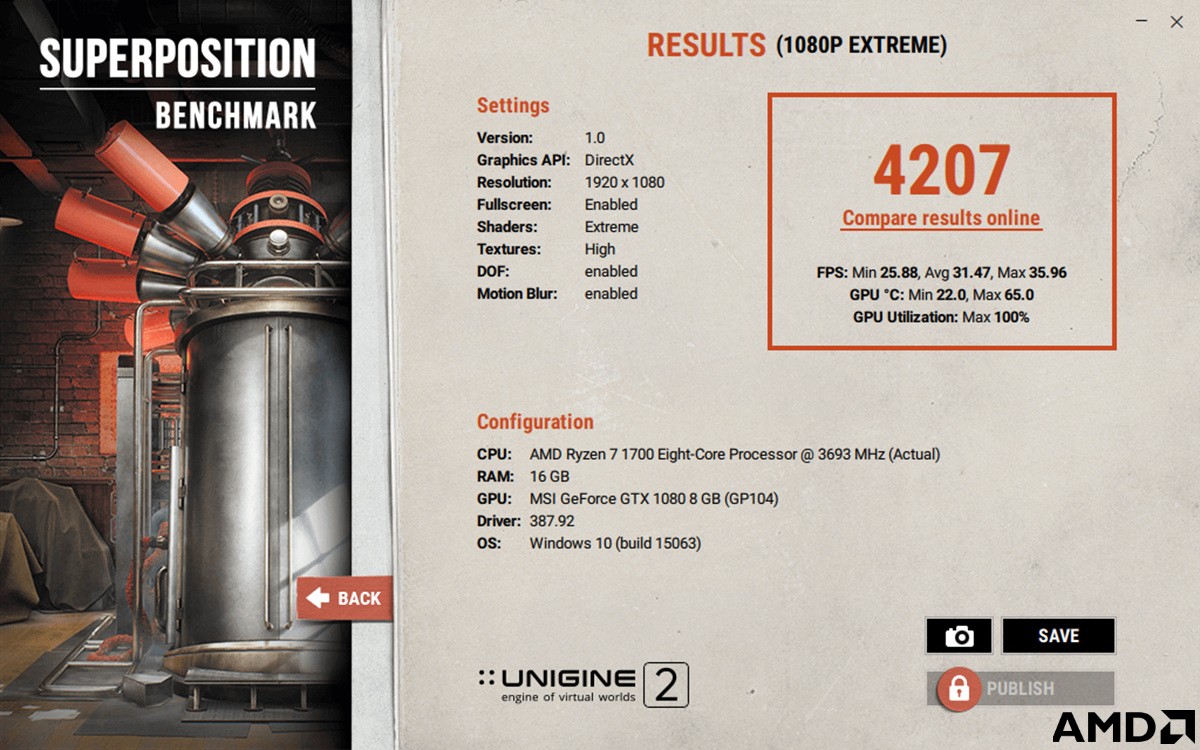

然后是衡量整个系统的UNIGINE SP,这个软件虽然主要是看图形性能,但是对整个系统的搭建都有一个参考,得益于系统的平衡性,4200分算是一个非常不错的分数

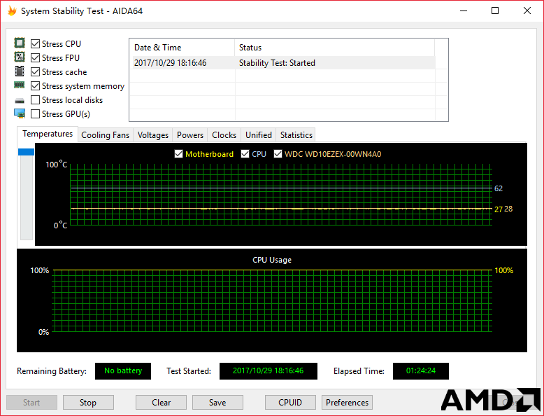

最后再来烤下机,我原本以为这个散热会非常的不堪,因为显卡挡风了,但是没想到在长时间烤机时候还是能稳定在一个非常低的温度,转速也没有达到最高,还是有点意外的。机箱的出风进风合理程度也是散热的一个重要指标

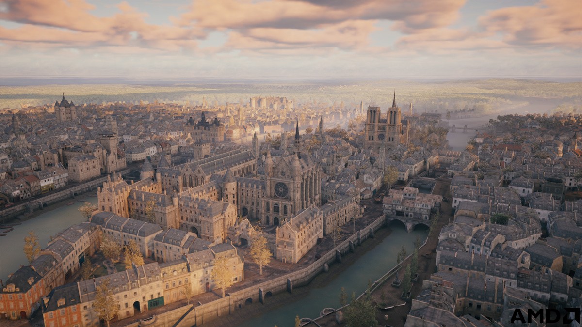

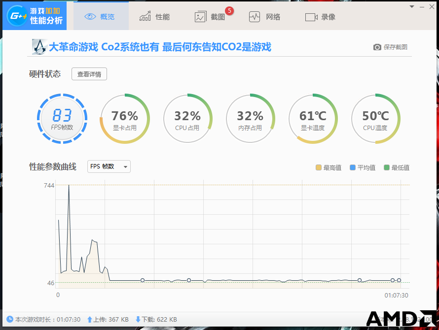

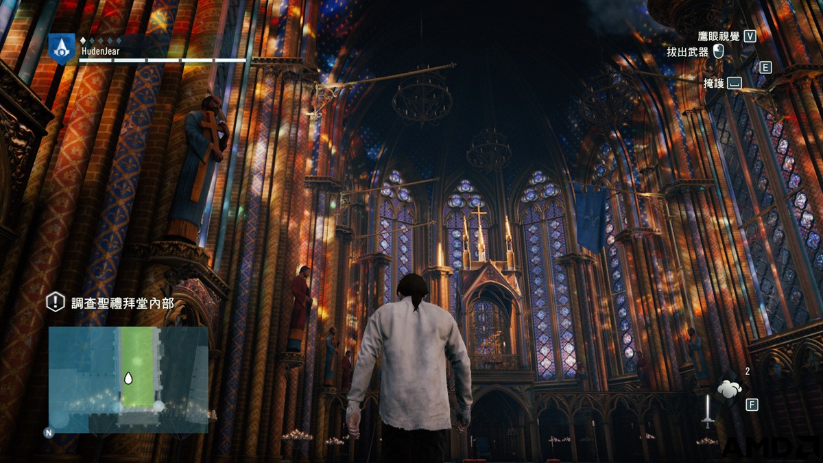

《刺客信条:大革命》
有的朋友可能会问,为什么要测这个游戏,刺客信条起源不是已经出来了吗,我只能说,在我装机的时候起源还没发售......但是枭雄的配置要求还没有大革命高,那就不如大革命
最后你会看到,其实就算打开垂直同步,显卡占用仍然有76%,这游戏对资源的占用真的不低,尤其是在大场景的时候,CPU甚至可以占用到60-70%,这是什么概念呢,14年的时候,能有17****.7GHz 60-70性能的CPU也就4790k这一系列,而有1080 76%性能的单核心显卡你甚至找不到,真是太可怕了......

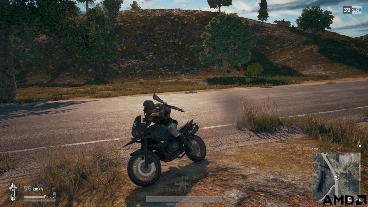

《绝地求生:大逃杀》
转眼间吃鸡这个游戏已经火了好几个月了,就游戏本身来说,我对这个模式并不是非常感冒,我更偏向于单机大型一点,平时玩的竞技游戏都比较休闲,比如守望先锋啥的,吃鸡节奏太紧张了,经常看着风景就被别人干死,哭哭
再一个,这和游戏的画面和优化都非常菜,画面就不说了,很多人是故意调低了特效来玩,但是优化真的真的不堪,1080这种显卡有时候都会卡,而且占用其高无比,尤其是这个游戏本身的引擎就能改善API的情况下,我甚至怀疑蓝洞就是没舍得花半秒来搞优化
最后要吐槽的就是反作弊系统,反正我最近是真的受不了神仙打架了,要不是为了搞测试,真的碰都不会碰这个游戏

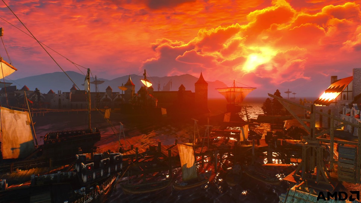

这个游戏不必我说,很多玩家都知道的,最近万圣节打折,只要63,北方mm抱回家,还能领略异域美景,亦不美哉

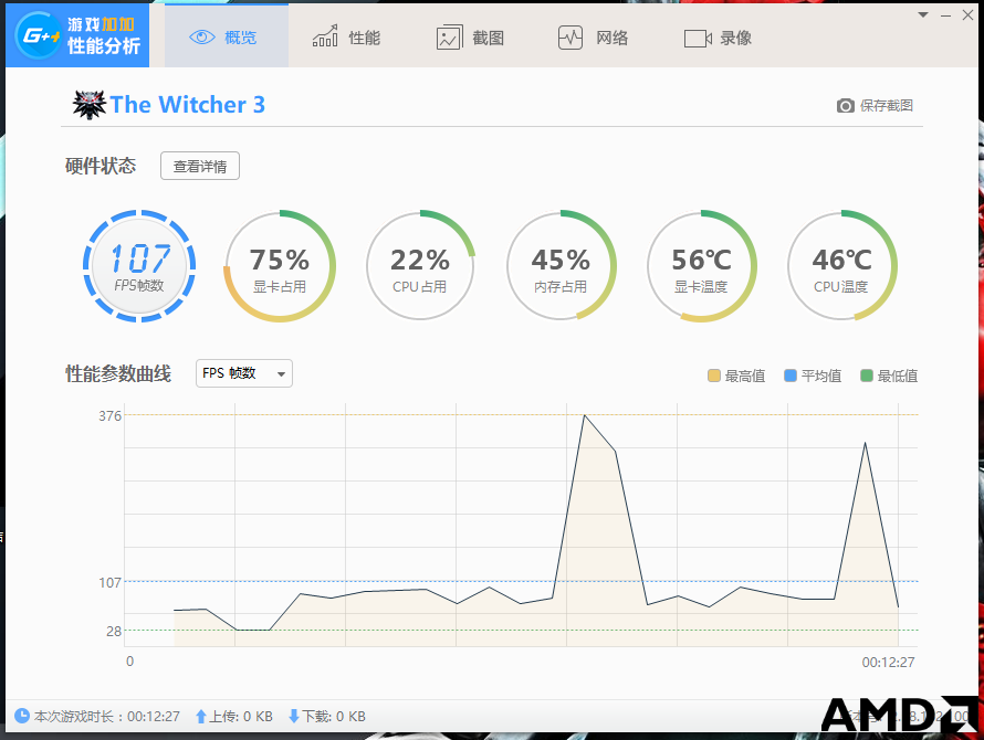

前往史凯利杰群岛啦,采用的方法是不开垂直同步,直接把特效开到最高,然后进行游戏,查看帧数。其实游戏过程中平均也就60-70的样子,但是由于看地图的时候帧数暴涨,所以让最后的结果有点偏高了
