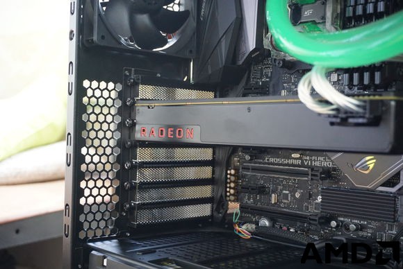

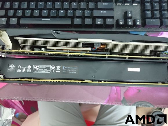

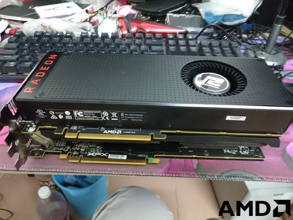

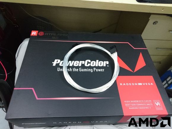

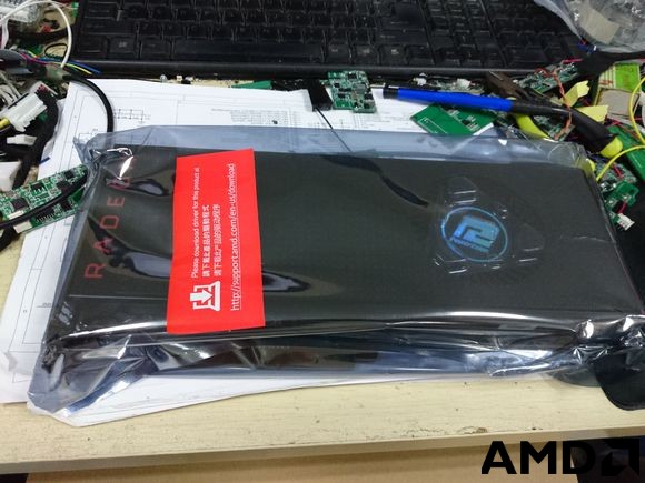

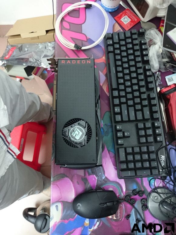

上次京东活动预售连夜抢到了一片迪兰的VEGA56,一号当天00:00:16付款完毕,然后好消息就来了,当天就能发货,然后下午就收到了,这卡拿在手里很重,外壳也是金属的,
自己做了一根供电线,原来的xfx488只有单8pin
但是跟我的xfx488一比,比488还小

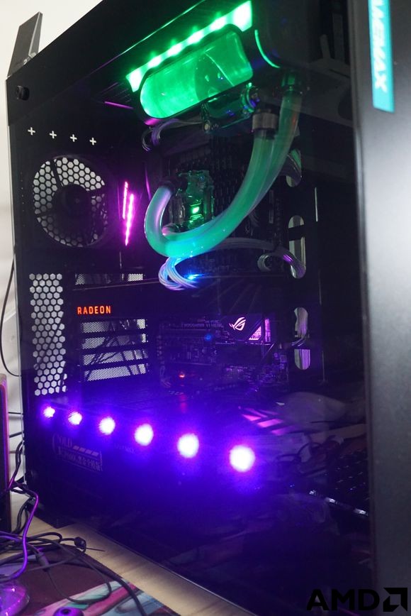

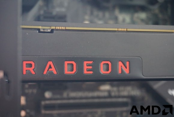

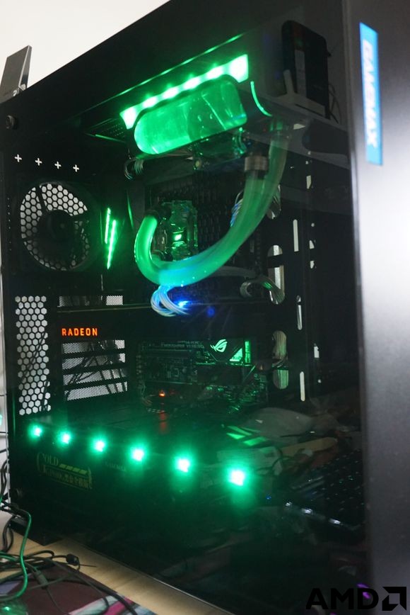

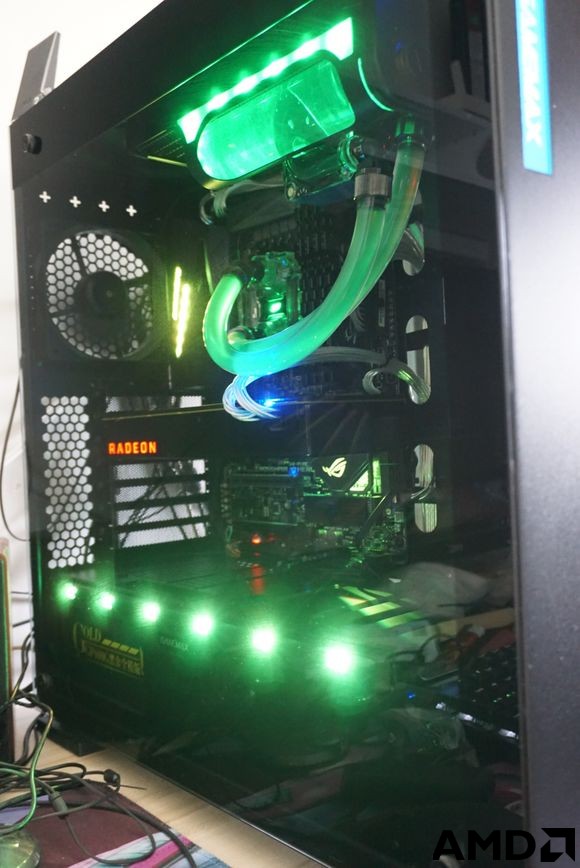

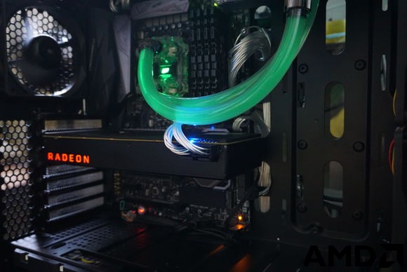

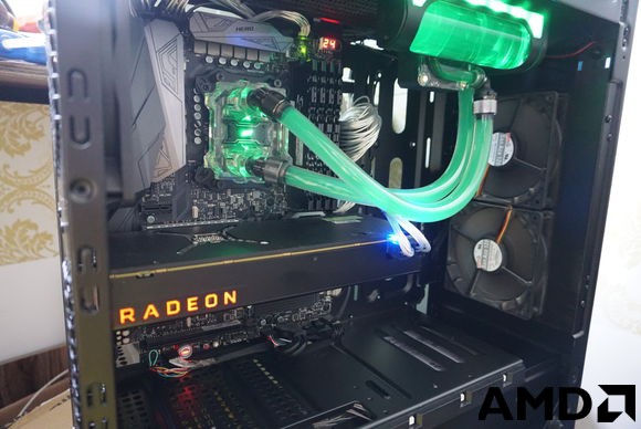

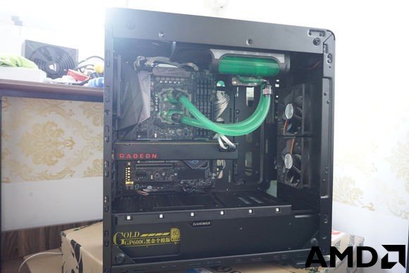

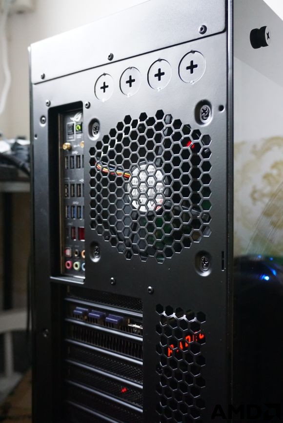

正好昨天有空,把机箱折腾了一下
骚气的标志
还能发光,但是用linus的话来说,少了2017年标配的“RGB”

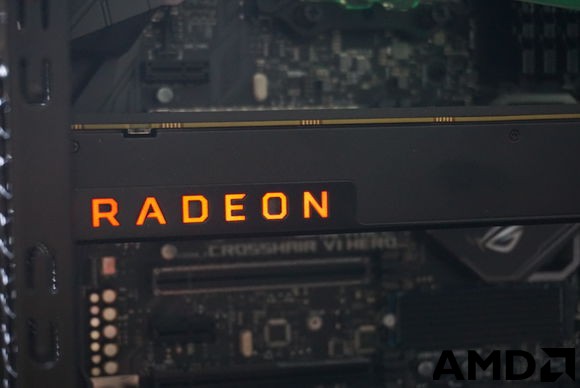

挺喜欢那个双色的负载灯,而且这负载灯还包含了提高性能的诀窍在里面

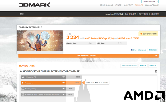

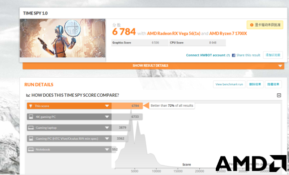

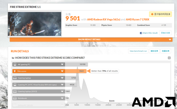

说了这么久,下面先放放理论成绩图

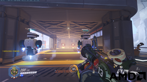

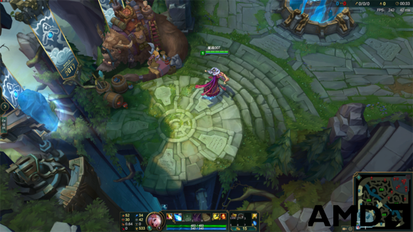

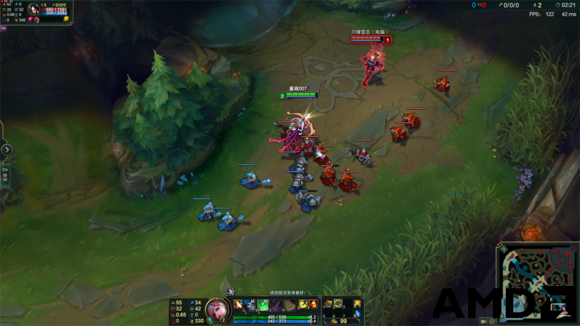

下面的是两游戏的截图
守望先锋(屁股)画质极高,渲染自动141%,fps比以前高多了,以前488下只有50-60
英雄联盟(lol)全部极高开抗锯齿,就是这神奇fps,这个不科学的游戏,但是还是比488高一点的

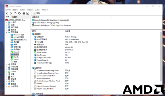

下面放下VEGA56的参数
1275
1165

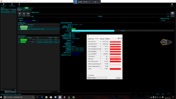

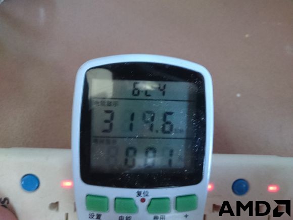

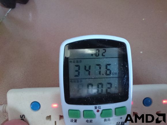

下面是我偶尔跑的FAH(Folding @ home)
说实话,跑fah真的很省电,才160W上下,PPD有50W左右,以前488是35W吧,但是功耗却有120W左右,可以看的出来VEGA的能耗比高了很多
下面的是功耗图(均为整机)
这个是平衡模式
turbo模式
这个是turbo模式下拉了50%+的功耗,以前488也是差不多的功耗,待机的功耗没拍,100W上下,因为我这机子风扇多硬盘多,会高点,以前试过拔掉4把风扇跟两个机械后,待机是80+,很省电的

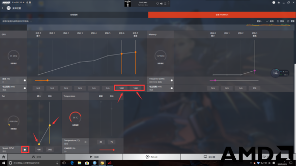

现在说下如何挖掘VEGA56默频下的极限性能,注意是默频,频率不动
打开驱动的watterman,选择自定义模式,打开核心电压控制,经两个电压改到1100mV,然后把功耗拉满,调下风扇策略,把上限拉到你自己能忍受的转速(想实时知道多响就把目标转速拉到最低,拉最小转速就会实时变化),然后开始跑分,跑分不报错就继续降电压,以5mV为单位,一点点往下降,降到最低电压不报错之后,开始一点点加,加到显卡分最高就好了,之所以不是降到最低用是因为这一代A卡,VEGA核心频率是没法固定的,是根据功耗变化的,碰到墙了就降,怎么知道什么时候碰到墙呢,一个是跑分会下降,第二个就是我刚才说道的显卡负载灯,在默频情况下由于电压高,很容易碰墙,基本上显卡负载灯是无法全亮的,至少我手上这张卡是这样,还有就是散热越好频率越高,我试过把转速拉满,核心是可以自动boost到1.6G以上的,所以说你如果换个水冷的话,性能会更好。
我上面说的这么多,都完成后,FSE大该会在1W左右,如果你吧显存频率拉到950的话,就能超过1W,接近公版1080的性能,这都是在没有刷64版的bios下就能达到的,见过刷bios后能达到差不多1W2的,这已经是快接近VEGA64了,当然VEGA64能更高
