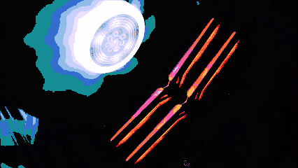

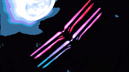

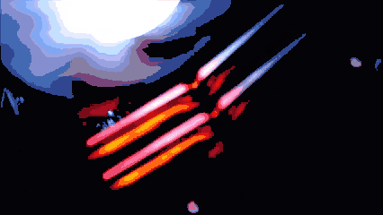

华硕的AURA灯效控制,可供玩耍的模式还比较多,呼吸,流动,音乐,常亮。一根内存的等效被分为左、左中、右中、右4段光效,每一段都可以可单独控制。
Wave模式
默认模式
color cycle模式
