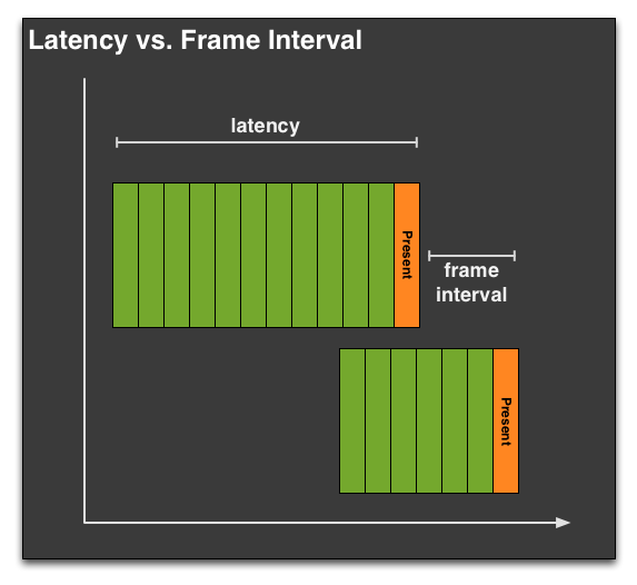

帧延迟或者帧生成时间与帧间隔是完全不同的概念。帧延迟单指GPU生成一帧所需的时间,但这并不代表实际一帧画面的输出时间。而帧间隔表示两个present之间的时间。

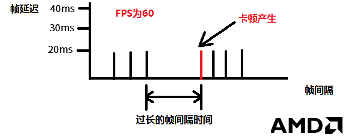

这里举了一个典型的案例。FPS显示为60,但是依然觉得不流畅,卡顿。
在BBS论坛上面的答复更多的是“这是楼主你自己的错觉,我觉得流畅的1B”。
实际上,每个人对于卡顿的感受都是不同的,取决于每个人的视觉神经的视觉暂留的不同。
说的白一点,这是每个人大脑差异性造成的(和智商无关,就像每个人的平衡感与耳蜗的关系)。
那么对于60帧的卡顿,要扫盲的是,这是可能发生而且可以被察觉到的。

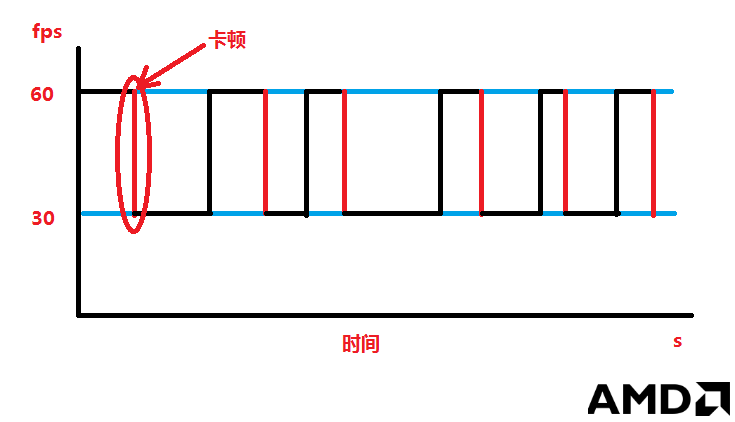

而我们常见的另一种情况是,游戏帧数往往无法维持在显示器最大刷新率,而这时开启Vsync问题就严重的多了,看下图。
帧率在60和30之间来回切换,每一次帧率的下降都会造成可见的卡顿感,这也是为什么很多人不愿意甚至抵触开启垂直同步的原因。这种情况下的游戏体验真的是非常糟糕。

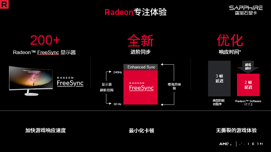

Freesync基于VESA公布的Adaptive-Sync标准,为开源方案。与黄老板的G-Sync不同,Freesync没有授权费,所以Freesync的显示器大多物美价廉。

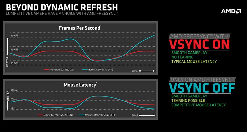

Freesync的主要目的是解决我们上面提到的最后一种情况中Vsync无法解决的问题,提供流畅无撕裂的游戏体验。
Freesync将GPU输出的画面与显示器刷新率同步,这样就可以做到帧对帧输出,而不会出现由于显示器刷新率与FPS不同步导致的丢帧和卡顿问题,从根源解决问题。
不只游戏,Freesync还可用于视频播放。Freesync可用于任何帧率的视频,提供了无卡顿的流畅播放。
无需使用FRC或MadVR等插值工具提升帧率,Freesync可以大幅度降低播放视频时的功耗。
Freesync显示器目前已经拥有超过200个产品,刷新范围最高的甚至可达240Hz,并且可以搭配增强同步功能(Enhanced Sync)进一步提升流畅度。
而新的Radeon Crimson Relive驱动程序更是将输入延迟压缩了33%,让玩家在对枪中占尽优势。

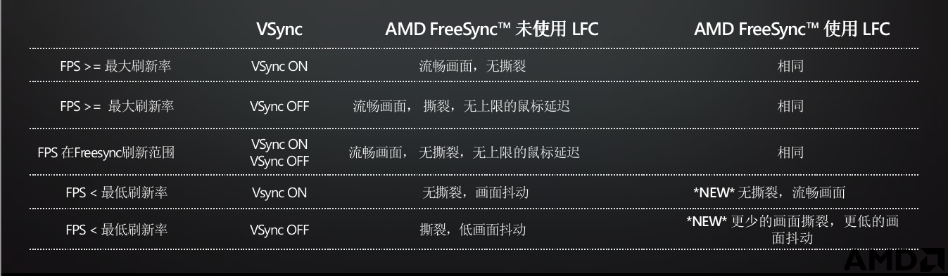

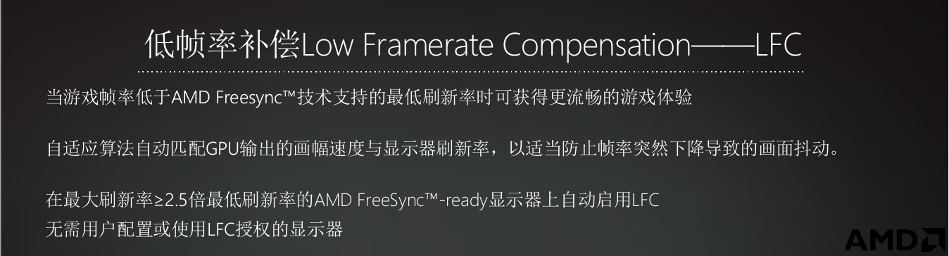

        Freesync有了全新的低帧率补偿技术,而这才是最可怕的
什么是低帧率补偿呢?就是在帧率低于Freesync下限时,显示器和显卡会自行比较前后帧,根据两帧之间画面的差别生成第三帧插入到两帧中间。
使用过AMD FRC插帧追剧看番的用户应该能够清楚其中的差别是有多么巨大。
