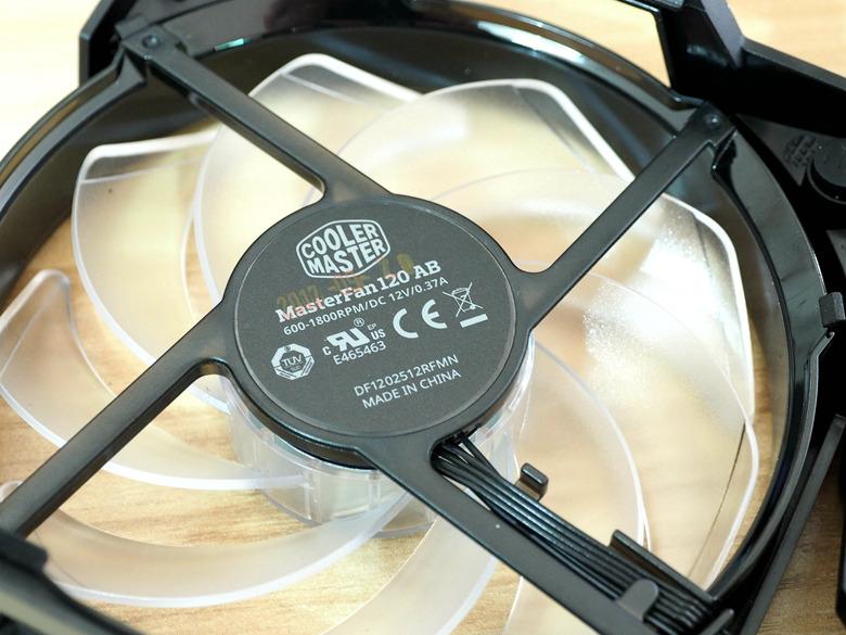

正反风扇本身各有一条4pin供电 ,小4pinRGB灯效接在散热器主体上的延长线上 拆开即可
风扇型号 MasterFan MF120R RGB风扇灯光
