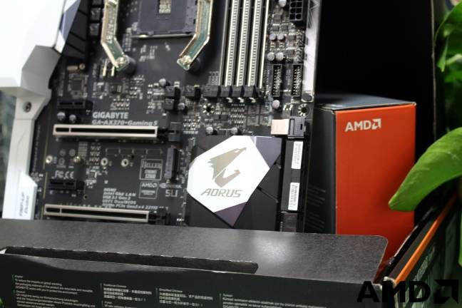

技嘉主板,本来还说你拍照拍得这么走心就给你多加点分,哪知道竟然是技嘉主板,不加了不加了,走了走了

HudenJear 发表于 2017-11-21 13:04
技嘉主板,本来还说你拍照拍得这么走心就给你多加点分,哪知道竟然是技嘉主板,不加了不加了,走 ...
刷完新bios  其实挺好的
