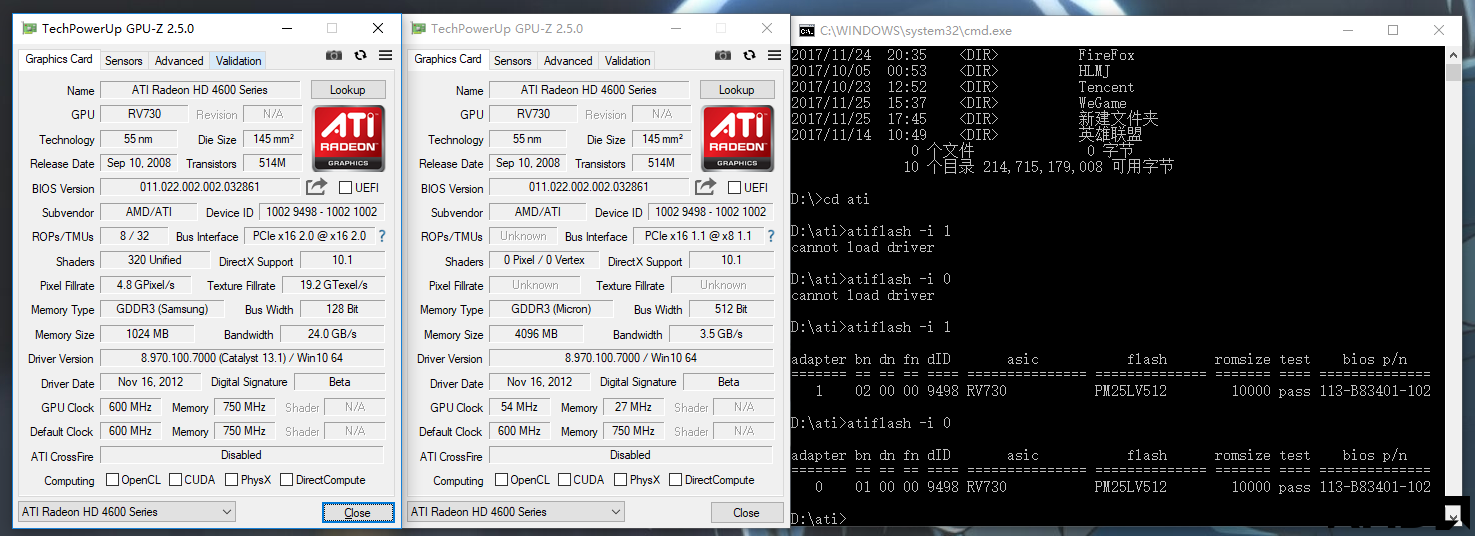

之前这个显卡被我不断改BIOS超频结果BIOS文件损坏,但又没有备份,又在网上下载不到原版BIOS的情况下
我刷入一款蓝宝石超频版HD4650后彻底歇菜(其实在刷BIOS前已有心理准备)。
歇菜表现:系统认不出 ,点不亮,atiflash也找不到该设备,插在电脑上仿佛不存在一样。
这一种损坏的程度已经没有办法靠双显卡来修复了。
图中atiflash -i 1这个参数是为了看atiflash能否检测到位于PCI-E 2插槽上那块坏的4650。
结果是认不出来。

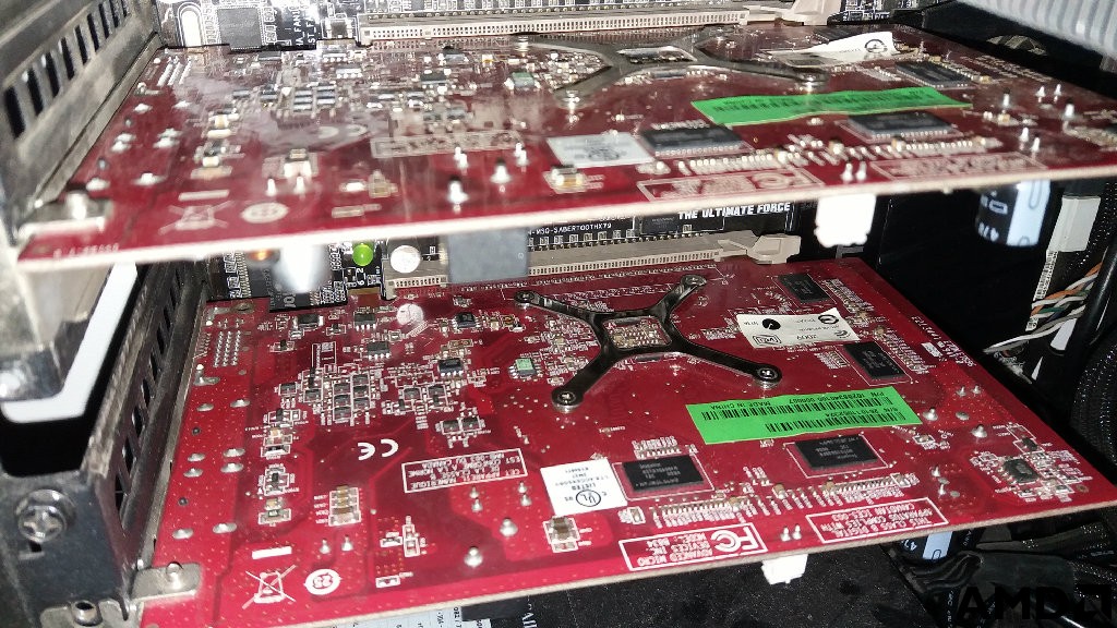

 楼主| 发表于 2017-11-25 20:05:15 | 显示全部楼层
坏掉的4650在第二条PCIE
好的4650在第一条PCIE用来点亮系统

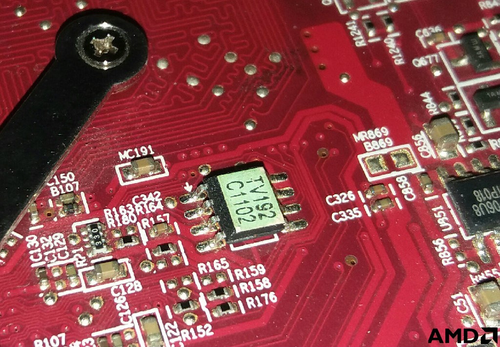

 楼主| 发表于 2017-11-25 20:14:59 | 显示全部楼层
这种完全认不出来的情况只能通过bios芯片来下手。
想了想:我根本设备能把BIOS芯片取下来
无意间在百度搜帖子发现一个方法:链接BIOS芯片两个针脚让bios芯片清空/还原BIOS信息。
所以我就开始在显卡上找bios芯片。一开始找了半天没找到。
后来突然发现有块盖着贴纸的8脚芯片。估计这个就是。揭开贴纸看了一下确实是。型号为:Pm25LV512
130

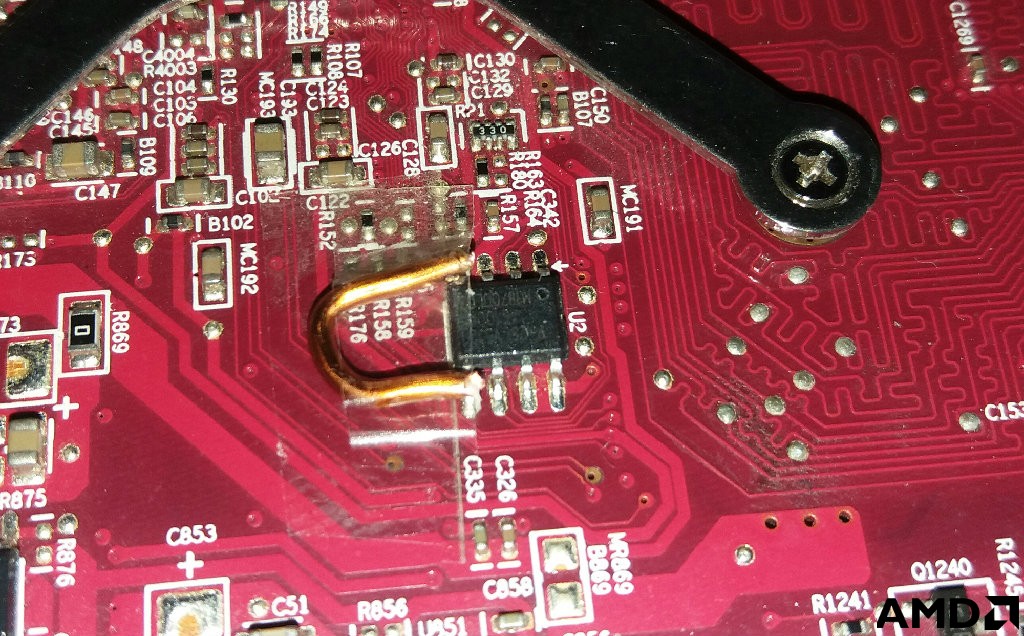

 楼主| 发表于 2017-11-25 20:26:18 | 显示全部楼层
楼主找来一根漆包线    裁下一段    然后将它弯成“U”型。
然后用砂纸磨掉漆包线外面的绝缘漆。
显卡PCB底层粘贴一层透明胶用来保证绝缘。将弄好的漆包线放上去,然后在放上一层透明胶用来固定他。
如图
130
4972
3812

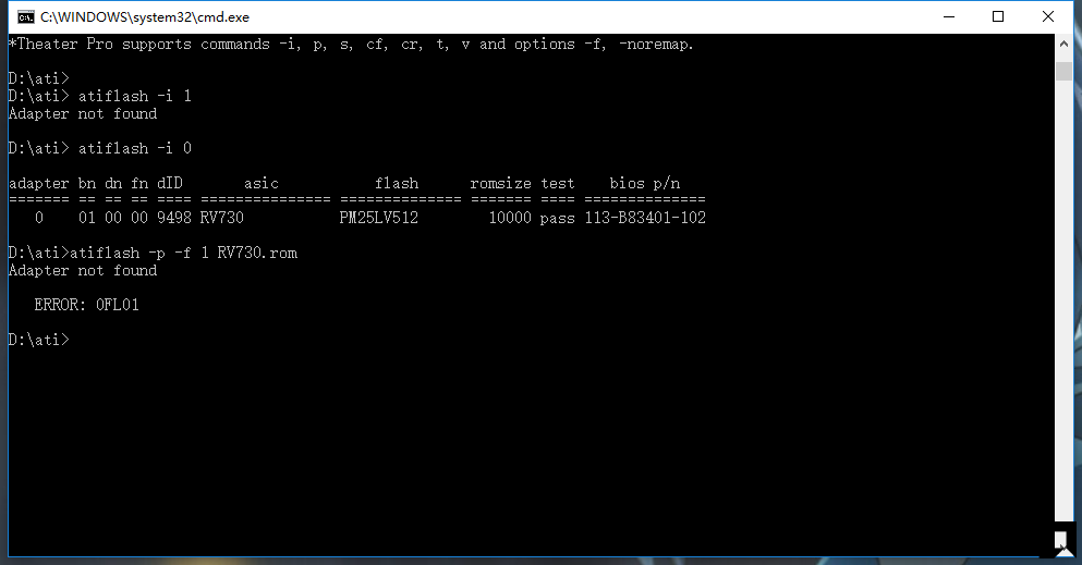

 楼主| 发表于 2017-11-25 20:33:17 | 显示全部楼层
接下来需要在通电状态下拔掉BIOS芯片上那根用来解除限制
(必须要在通电状态下!)
我拔的时候手都在抖
130
4972
3812
 楼主| 发表于 2017-11-25 20:38:03 | 显示全部楼层
拔掉用于连接 PIN1 PIN8的线之后。你就可以顺利的写入显卡的BIOS文件了。
atiflash提示写入成功,重启即可生效。
代码:atiflash -p -f  1 RV730.rom
强制刷新位于PCIE2 坏的4650 BIOS

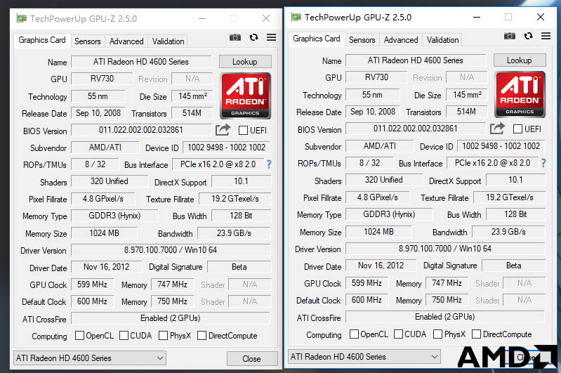

 楼主| 发表于 2017-11-25 20:42:58 | 显示全部楼层
最后大功告成。显卡正常工作。
甚至还开了交火 ,测试了游戏没有问题。
