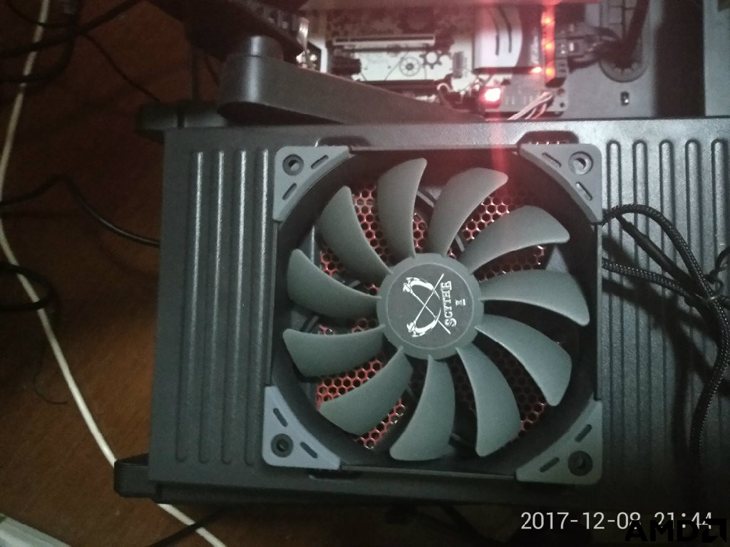

给我的kf120风扇一个特写
给我的kf120风扇一个特写
给我的kf120风扇一个特写

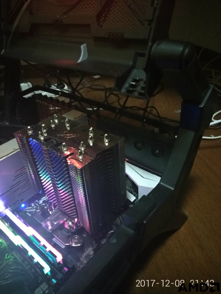

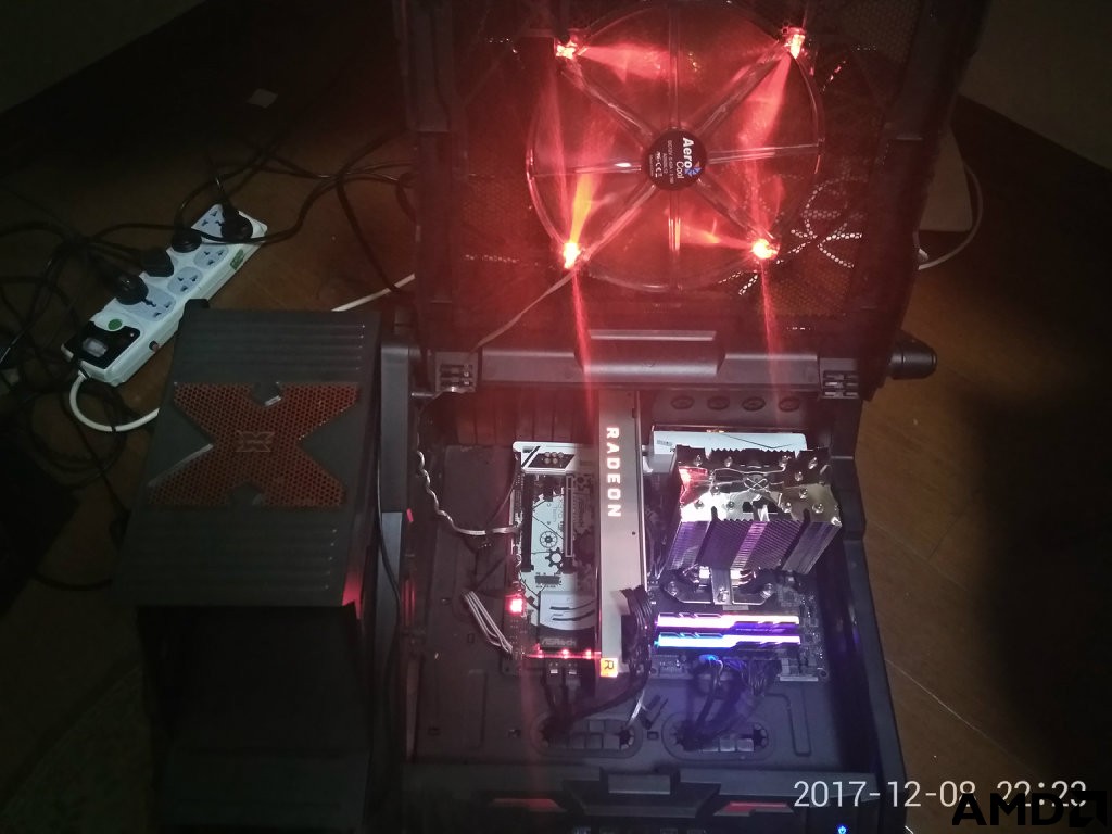

装好后就是这个样子。机箱是艾乐酷air-strike
这是测试平台。内存是c14,硬盘是amd r3 240gb,电源是xfx xtr 550,显卡是银风

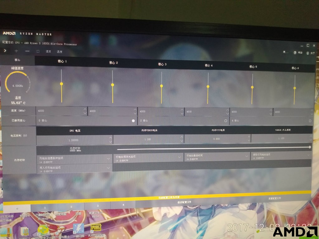

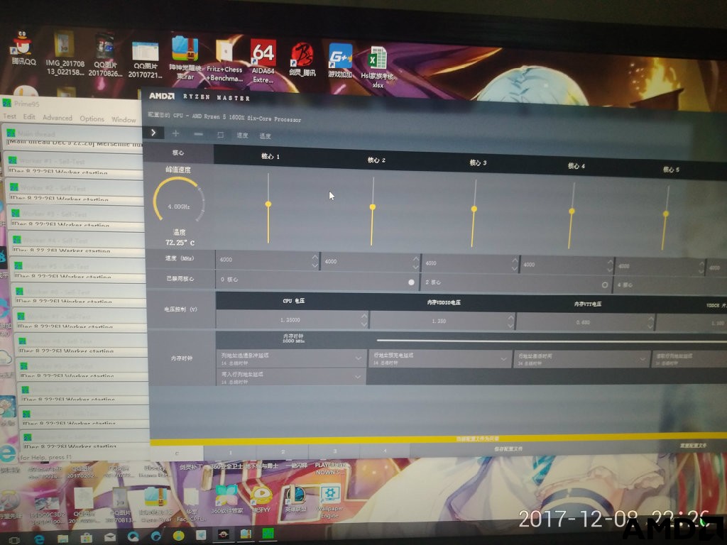

来做一下简单的测试。室外温度大约4摄氏度吧。开空调26摄氏度暖气。硅脂是用的是MX-4超频到4.0GHz。本人比较懒,暂时先没装风扇,处于被动散热的状态
IMG_20171208_222333.jpg 待机状态下52摄氏度左右。开着盖子测得,也就是说那个22cm的风扇当做摆设。盖上盖子温度差不多。手摸上去温温热。
来做一波死 IMG_20171208_222621.jpg 烤烤p95第一项,温度瞬间飙升,不到两分钟温度上了92摄氏度然后黑了=。=手摸上去很烫

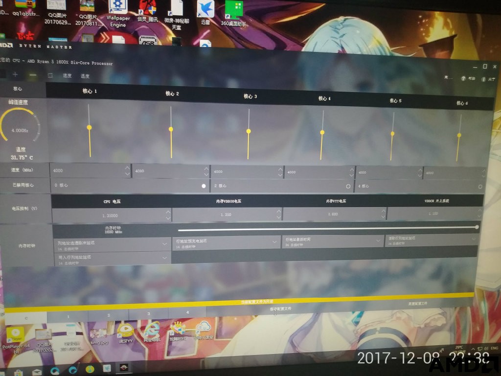

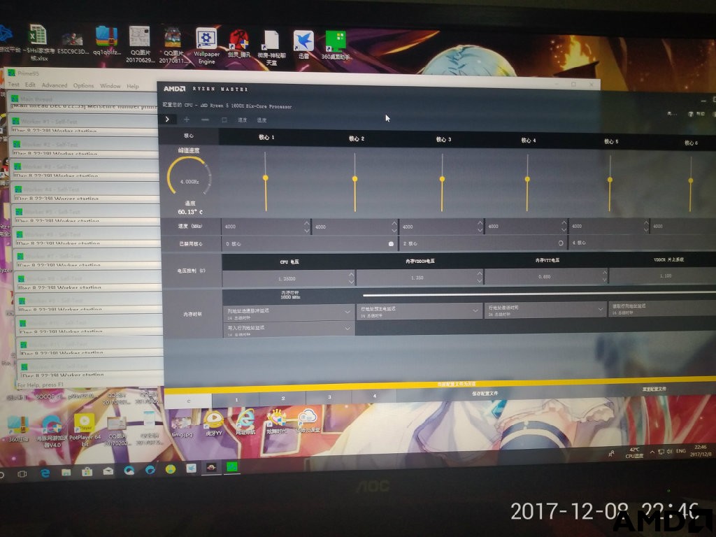

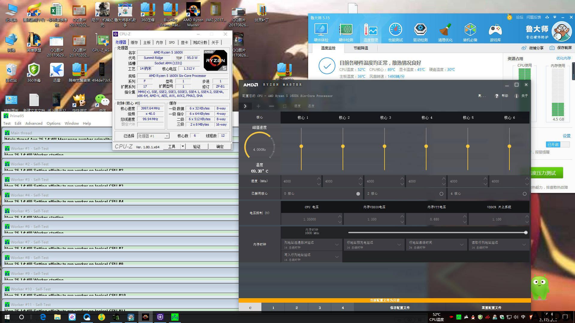

现在把风扇装上,调为慢速1850转
IMG_20171208_223841.jpg 待机状态
IMG_20171208_224636.jpg 烤p95第一项温度60摄氏度多一丁点。给大家参考一下 QQ图片20170826144443.png 这个是以前用玄冰400在夏天开冷气26度测的

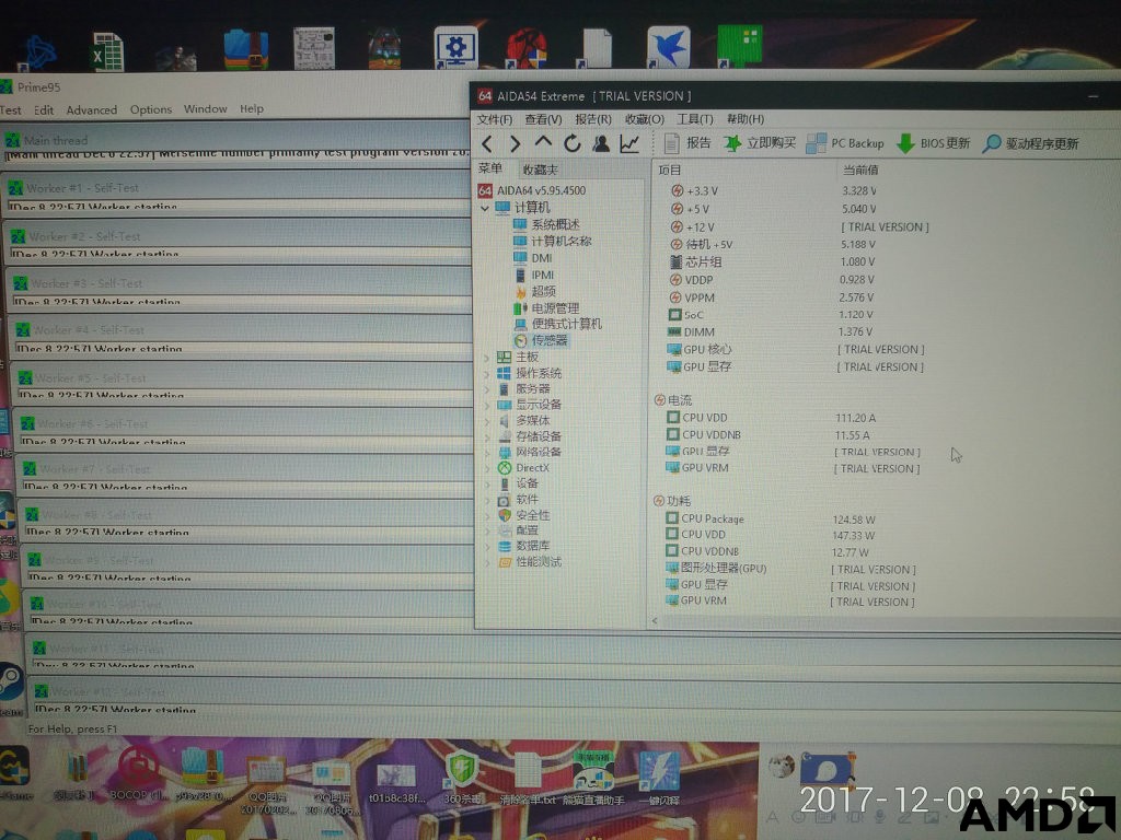

IMG_20171208_225806.jpg 这个时候aida64显示功耗接近150W了

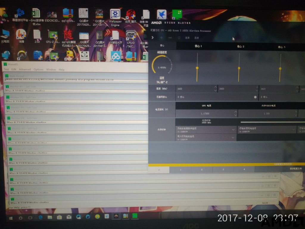

我们再试试把风扇去掉

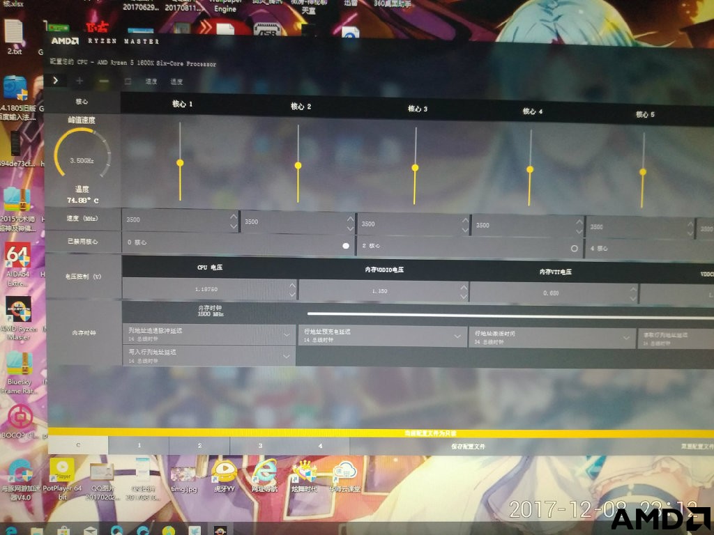

IMG_20171208_230727.jpg 调为默频,温度稳定在74.88摄氏度。诶?降频了?嗯。继续烤频率会降到3.2GHz
IMG_20171208_231214.jpg 把盖子盖上,让22cm的风扇吹到散热器,频率开始上升,温度仍然不变 IMG_20171208_231530.jpg 最后上升到3600mhz基本保持不变

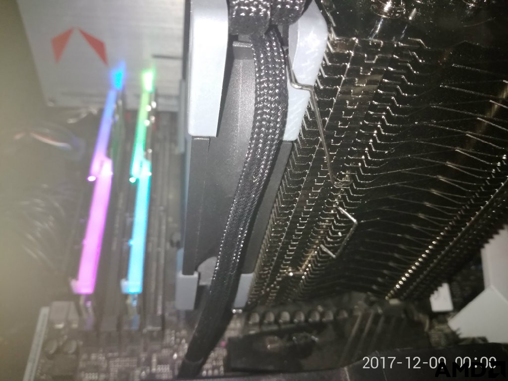

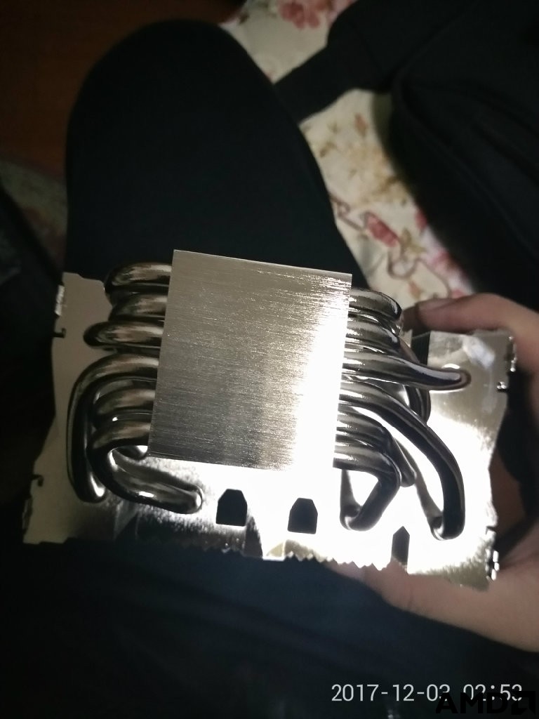

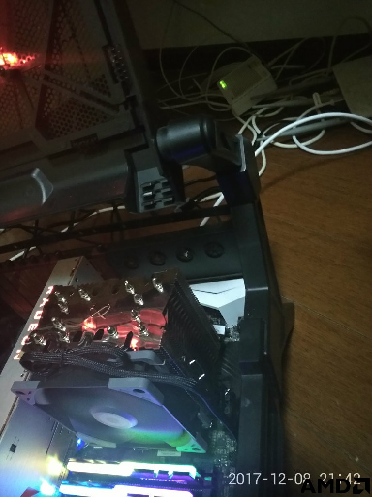

IMG_20171208_214250.jpg 装着风扇的样子
IMG_20171208_214328.jpg 不装风扇的样子

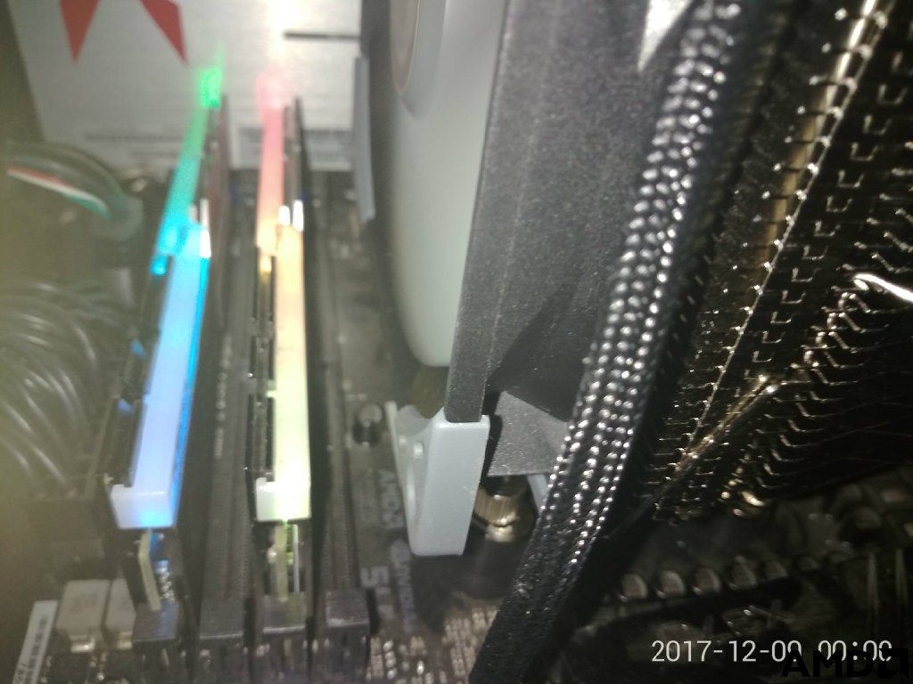

IMG_20171209_000024.jpg IMG_20171209_000033.jpg 侧面看,确实不挡内存。并且也实际测试过把内存放在离风扇最近的那个插槽,确实没有挤压问题。

总结一下。这一款散热器作为大镰刀新推出的散热器,据说比阿萨辛还强。然而我手上没有阿萨辛=。=不管怎样,兼容性肯定是完爆阿萨辛的
当然了,不管怎样表现还是令人满意的。温度控制得很好,即使把1600x oc到4.0ghz,此时cpu功耗接近了150W,烤p95时温度也十分可观
如果想用在tr上,就需要买tr版本的了。网上也有其他人评测,完全压得住的。
官方标配售价259,搭配kf120版本售价329。
如果要求不高的话买官方标配就行了。不装风扇也能压住默认状态下的锐龙,适合追求静音的人。毕竟平时使用不可能达到p95的压力。
