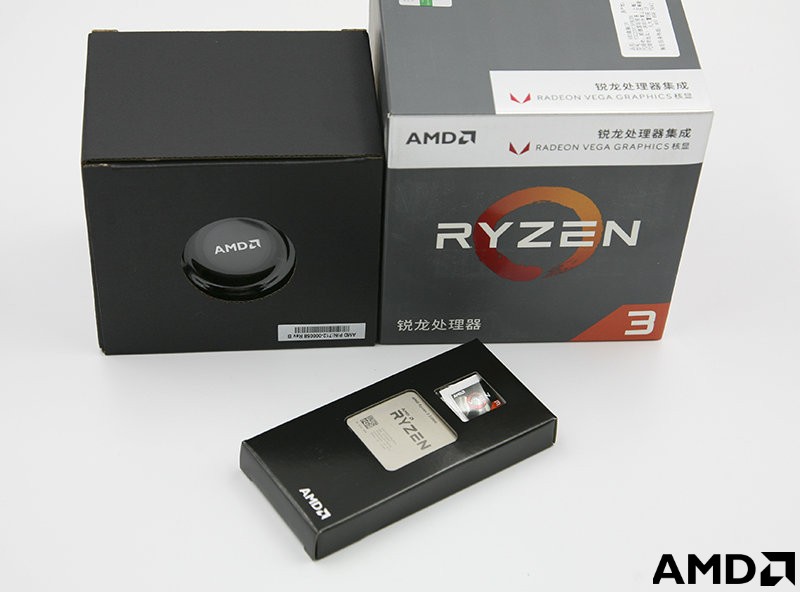

首先是处理器,2月中旬AMD推出了两款APU,R3 2200G和R5 2400G,虽然2400G的GPU核心更好,默认主频更高而且是4c8t,但是首发1299的价格我总觉得偏贵了。故将目光转移到2200G上面,4c4t,3.5~3.7GHz,Radeon Vega Graphics 8 @1100MHz,最关键的是首发不到800块,作为二奶用机,性能与价格对我来说足够用了,果断下单。
人生中第一颗盒装处理器任务完成!回想这几年鼓捣的硬件,从我第一个台机的6800K,到i5-6400,再到E5 V4,没有一个是盒装的。曾经离我盒装梦最近的,是双11那会儿JD的1299块的6800K,结果想下单的时候已经没有了。。。
第一次感受盒装CPU,各种丰富的配件,尤其是贴纸!像我这种贴纸收集玩家,感觉又往人生圆满的道路上迈出了一大步。

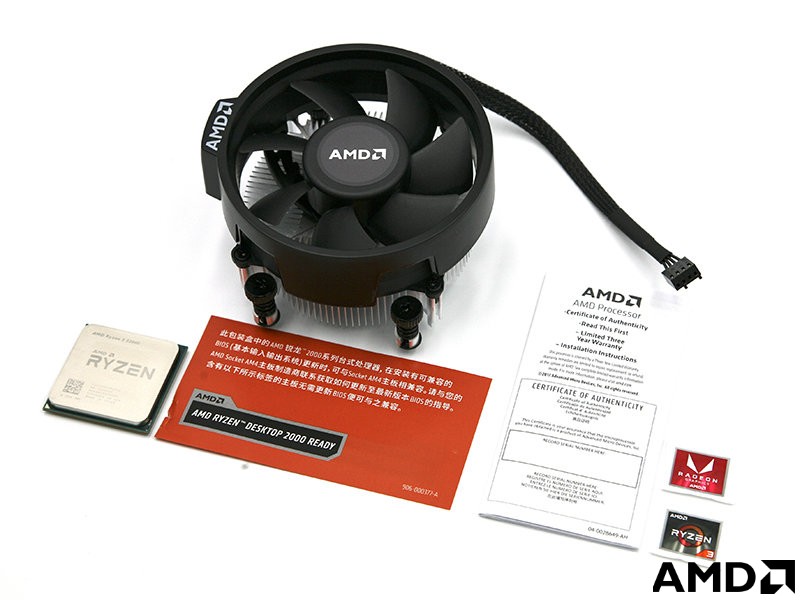

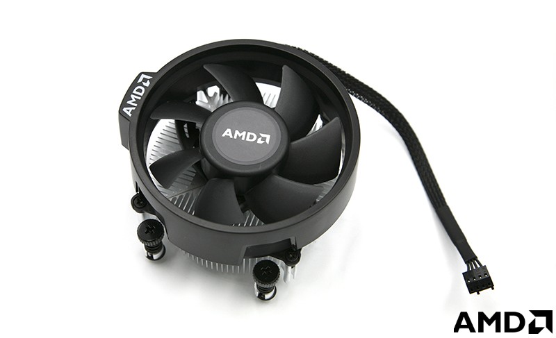

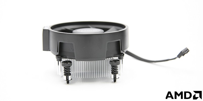

标配了一个小下压散热,规模不大,压一个4c4t额定TDP为65w的处理器,够用了。可惜的是AMD LOGO部分不能发光,还是Wraith Max好啊!
与处理器接触的一面已经涂好了硅脂。

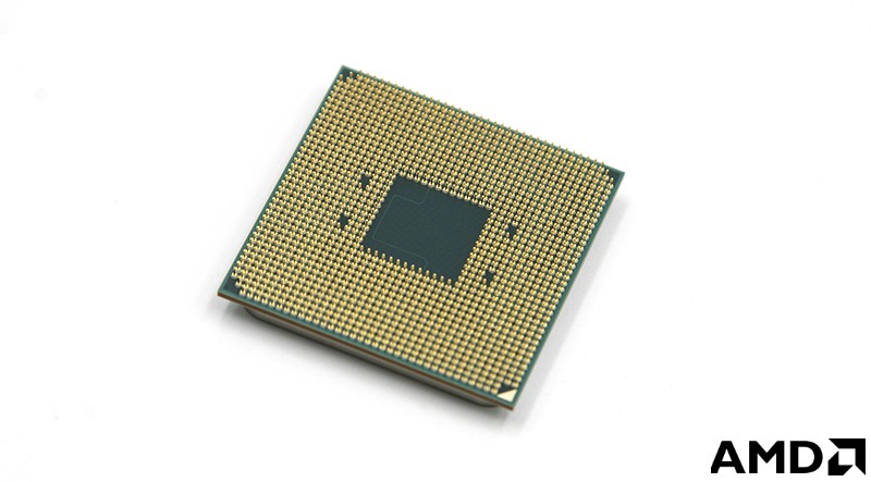

处理器背部,PGA封装,又让我想起了以前玩同为PGA的3940xm的时光……

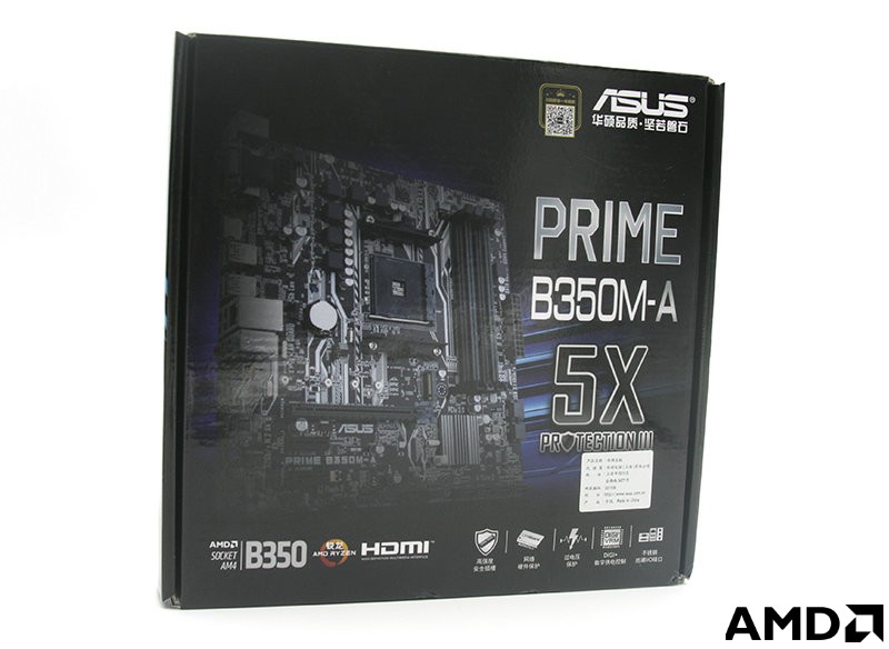

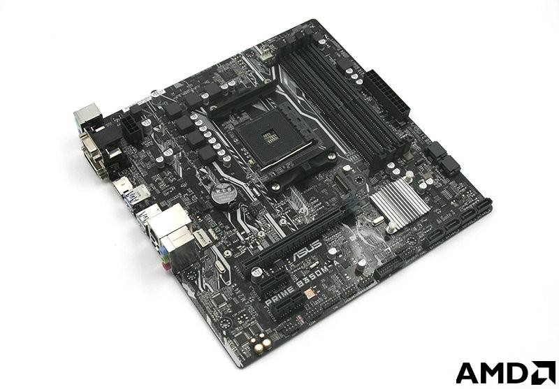

主板驾到!选择了入门U,没必要上太高端的板子,故选择了华硕PRIME B350m-a。

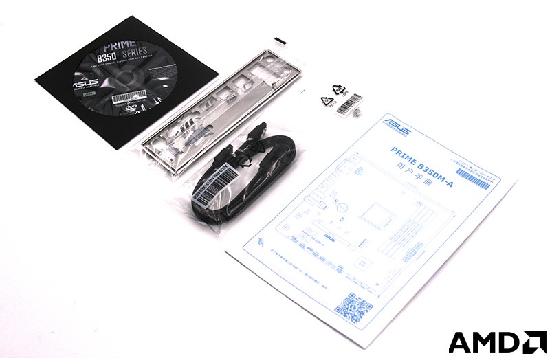

配件丰富度跟ROG系列产品是没得比的,只有一张驱动光盘,一张极其简单的说明书,两根sata线,一个主板IO接口挡板和一套M.2固态螺丝。

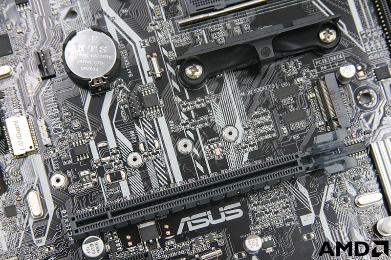

主板整体,MATX版型,1个PCIE x 16,2个PCIE x 1。作为入门款,也没有任何“装甲”设计。
主板AM4接口,AMD这点还是听良心的,升级不换接口,Intel你有没有感到羞愧?

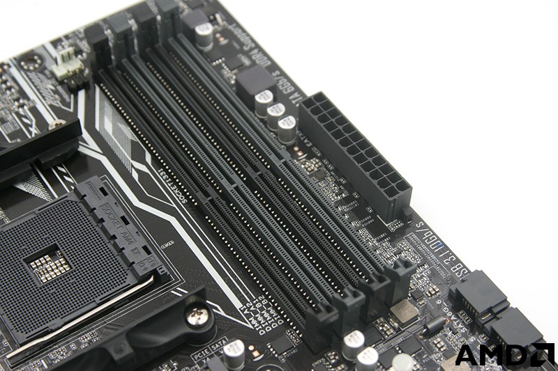

配备4个内存插槽,以现在DDR4内存的价格,想要插满的话,“代价”还是不小的。

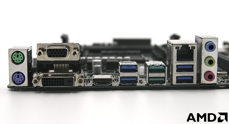

IO接口,视频接口很全,配APU很合适。4个USB3.0,2个USB3.1,音频接口,千兆网口,还有PS2接口拯救老外设。另外这款偏入门定位的板子,无WIFI无蓝牙。

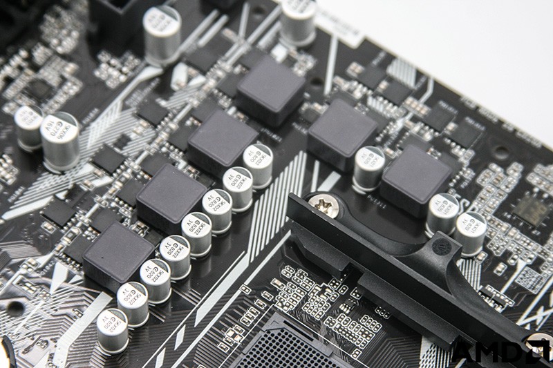

裸奔供电部分。

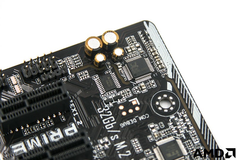

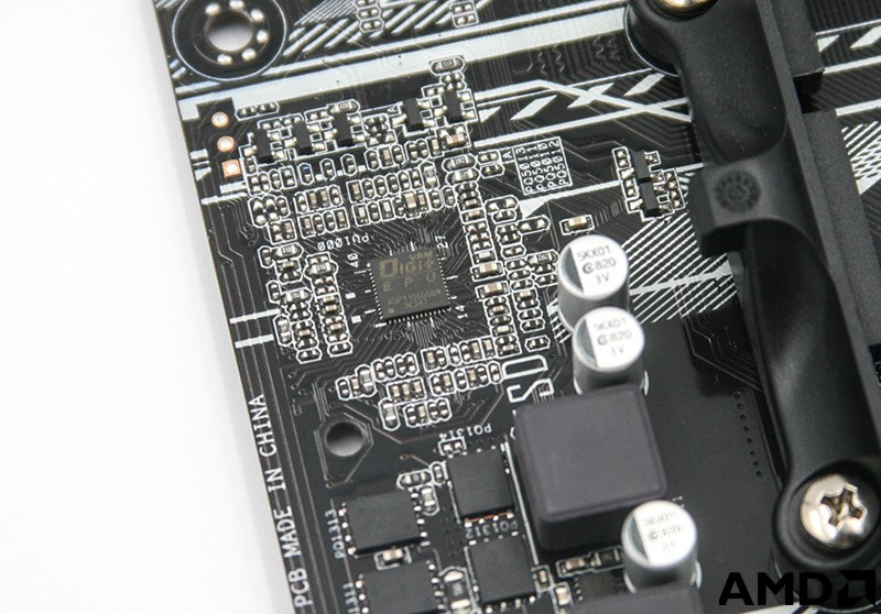

数字供电&EPU部分。

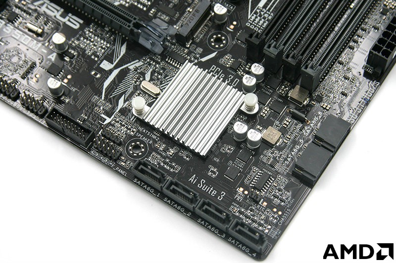

南桥部分,散热逼格略弱鸡,毕竟不是高端系列~~
M.2接口,就一个,最大能支持22110尺寸的固态。
Realtek ALC 887声卡。

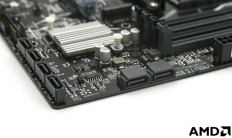

6个SATA3.0接口。
防电涌防雷击的LANGuard,它的旁边就是RGB插针接口,如今入门产品都配了RGB接口,RGB的时代真的已经到来了!

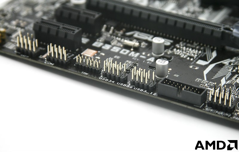

底部各种机箱插口的插针。

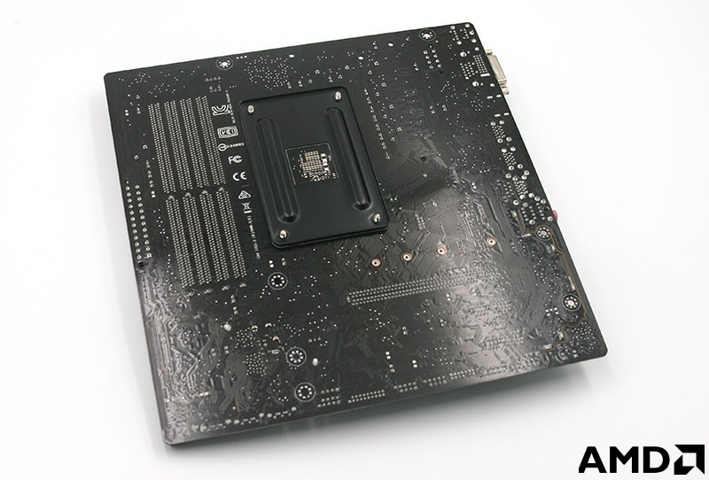

主板背部,这是翻车的第一点,背板是粘在主板上的,哈哈哈哈哈!螺丝的直径也跟之前买的酷冷至尊T620P的不同,也就是说,换大散热的计划GG了。
翻车的第二点,板U同时买的,电源也有了,上华硕官网一看,3803版本的BIOS一月份就有了,我寻思着我这板子买的晚,应该是最新版本的BIOS了吧,裸板试一试,果然翻车,不亮~~仔细翻看主板,出厂日期是2017年3月,非常尴尬。尤其是刚发售APU那会儿,刚刚过完年,中关村还没啥人上班,想去中关村借U刷BIOS都不方便,幸好JD附赠的上门装机里有提供老U刷BIOS的服务,抬了一手,非常关键。

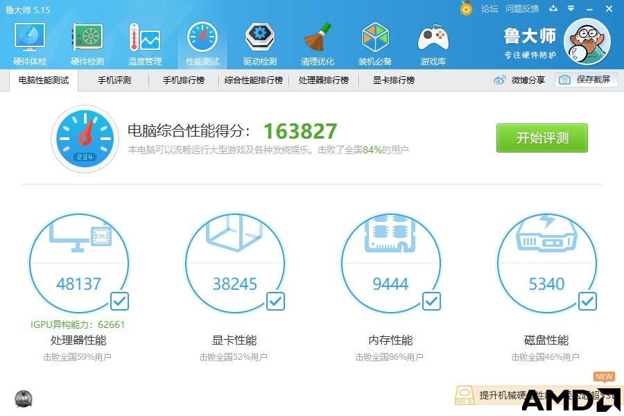

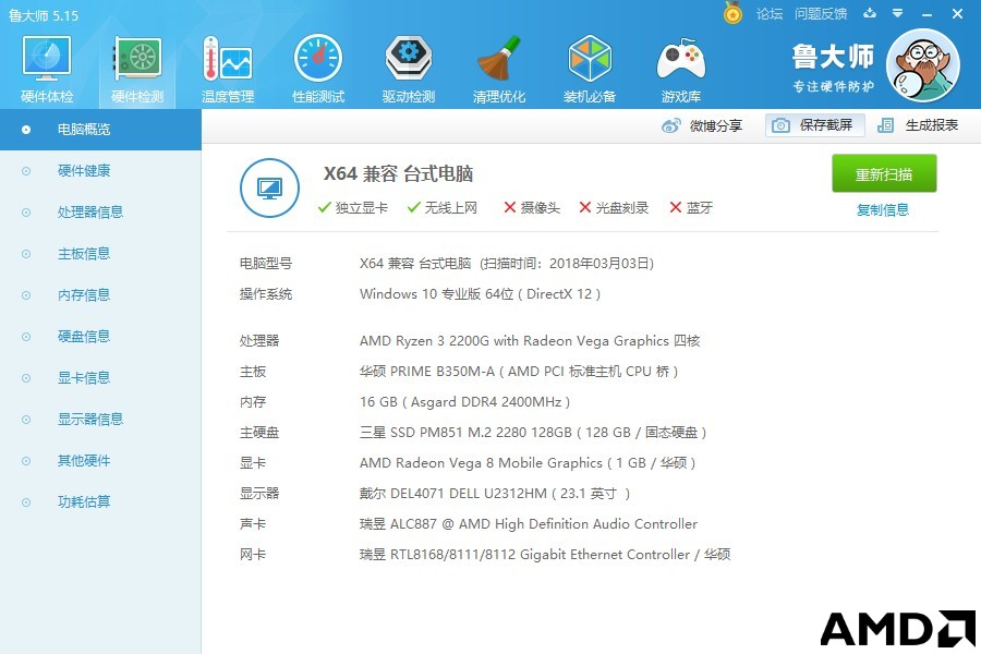

国际惯例先上个鲁大师。
默频下的鲁大师跑分。

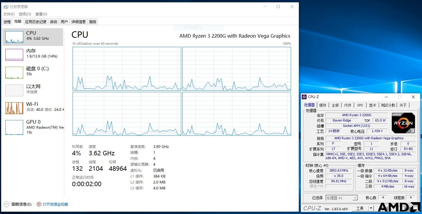

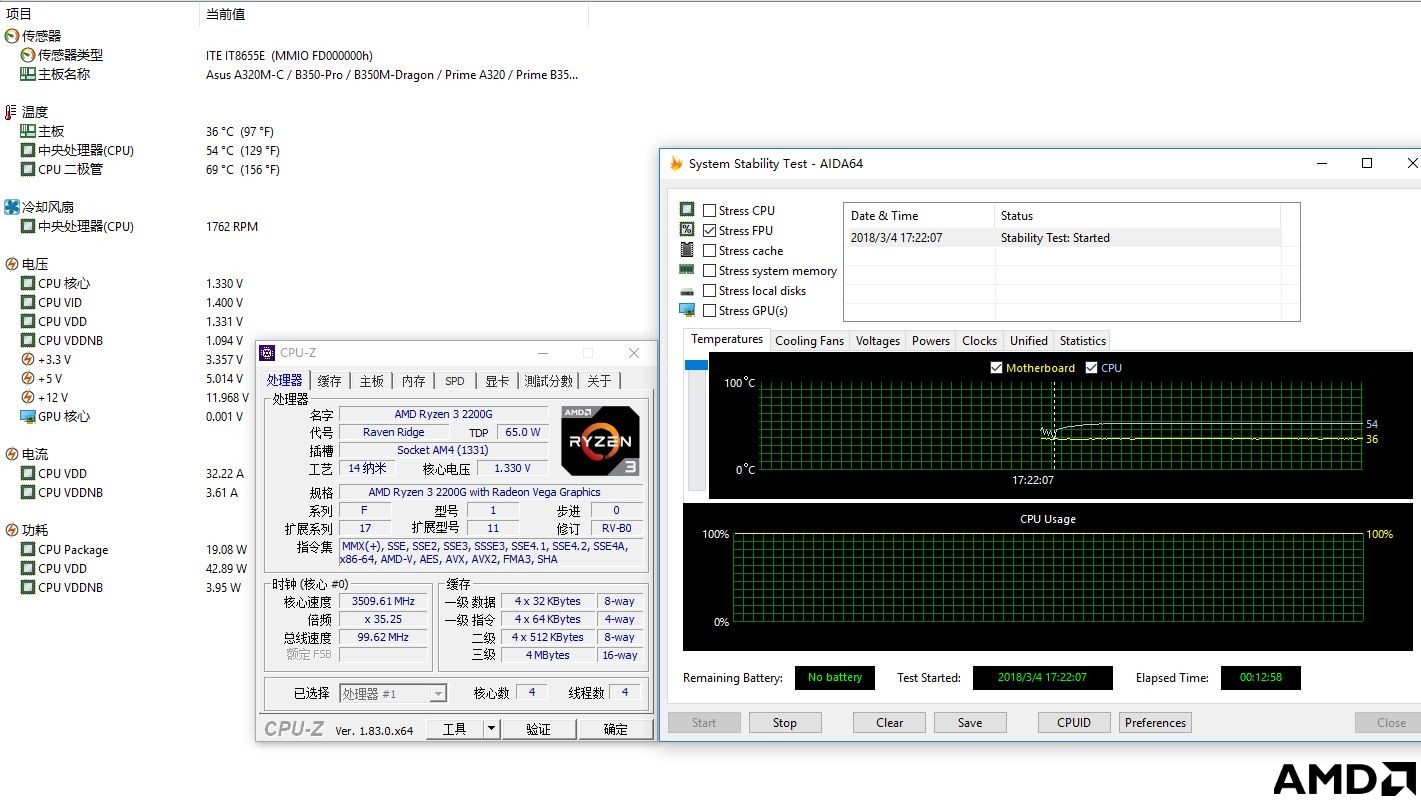

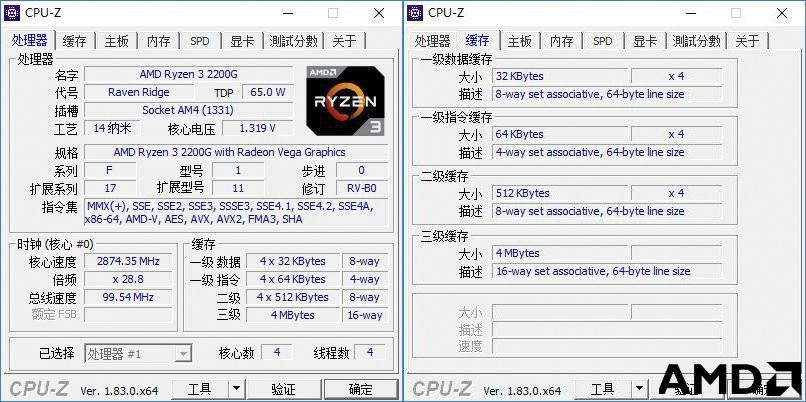

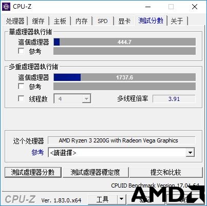

CPUZ部分,4核心4线程,三缓变成了4MB(R3 1200是8MB),但是多了GPU模块。

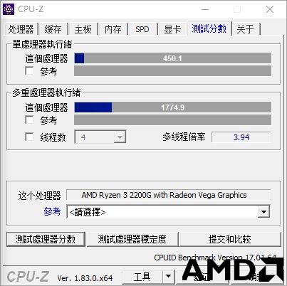

CPUZ的跑分。

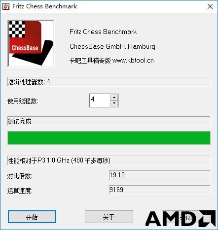

象棋跑分~~

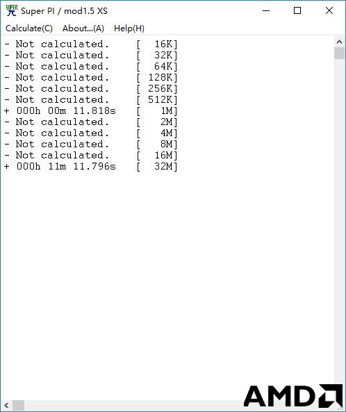

SuperPi,1m与32m下的用时。

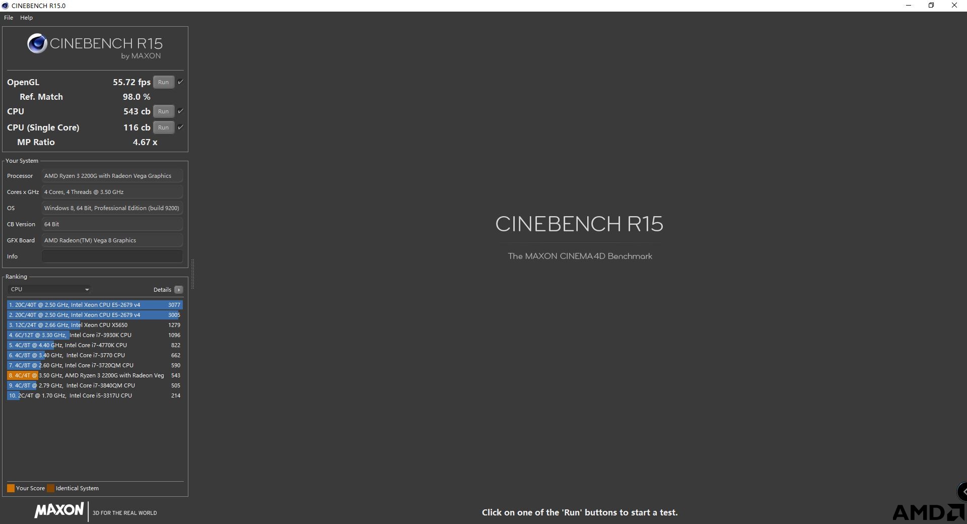

Cinebench R15得分:多核下543CB,单核心116CB。

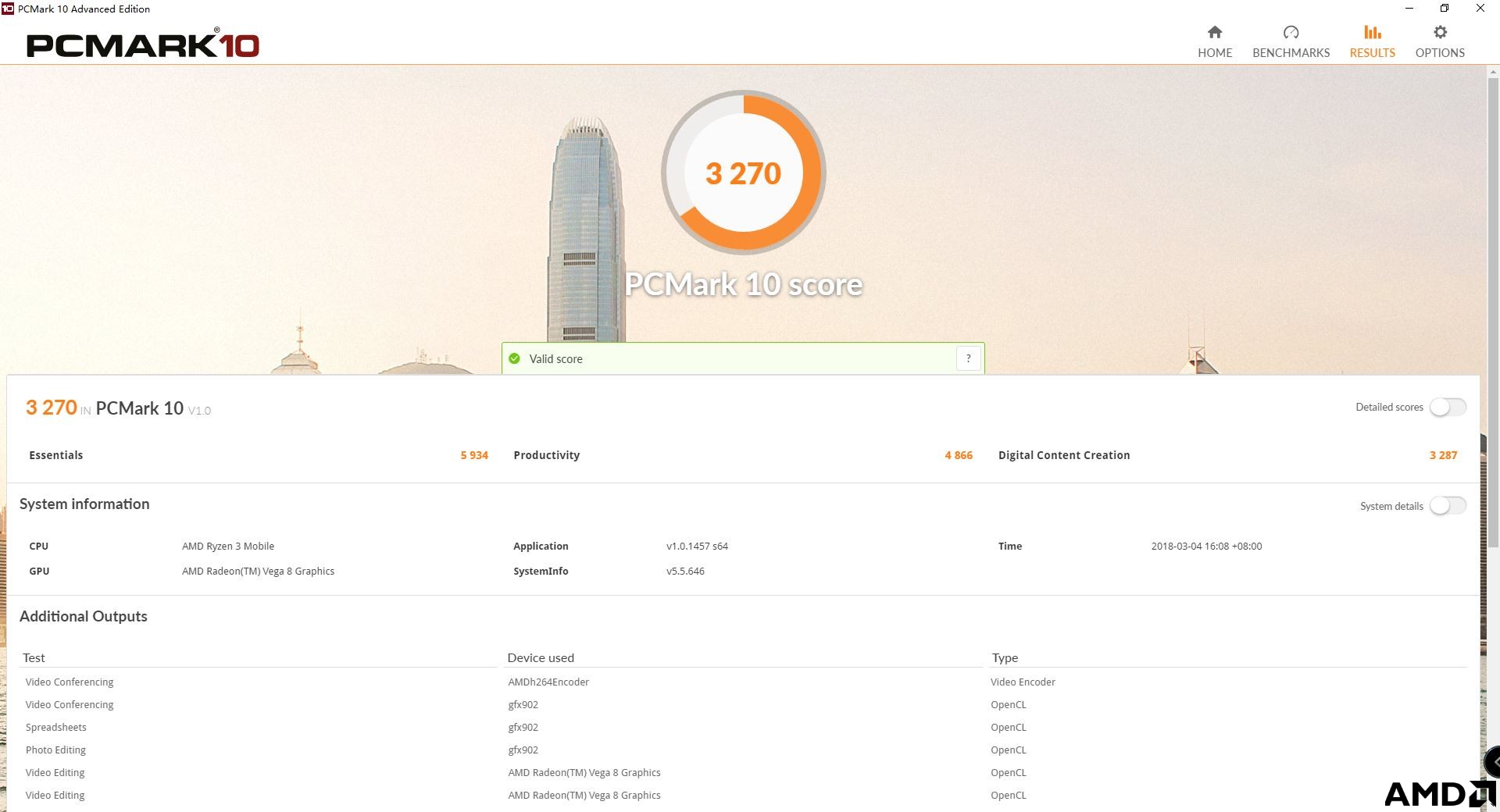

PC Mark 10 Complete Benchmark得分为3270。CPU部分的性能,日常家用已经非常够用了。

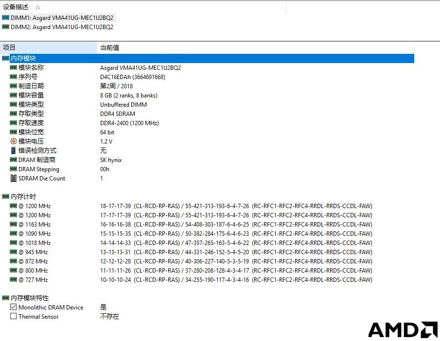

内存部分,是之前入手的阿斯加特阿扎赛尔系列,C17 2400MHz频率,海力士颗粒,时序和频率的数据并不漂亮,当时买主要是为了AURA灯效。
8G x 2,2400MHz,双通道下的跑分,延迟噱微有些高,如果再让我选一次的话,我可能会选高频的~~~

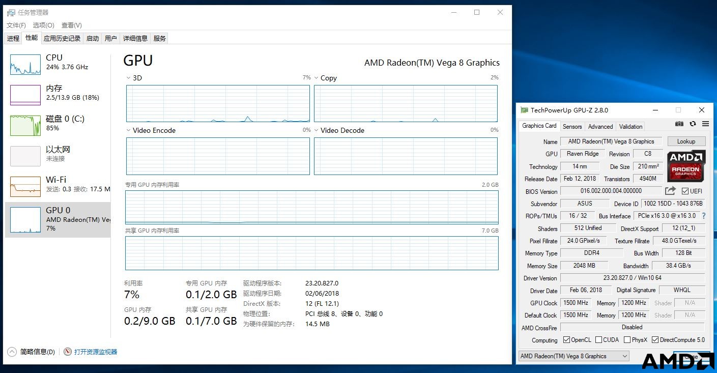

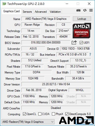

然后是GPUZ部分,在默频状态下,核心频率为1100MHz,占用1G显存,显存频率与内存频率挂钩。

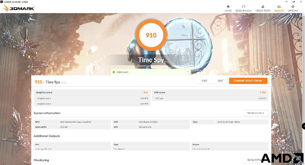

TimeSpy综合得分为910,这样的得分,只能说比Intel的集显要强,想要拿它替代1050ti这样的独显,还是不太现实滴。

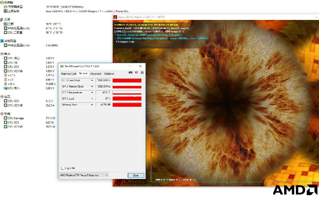

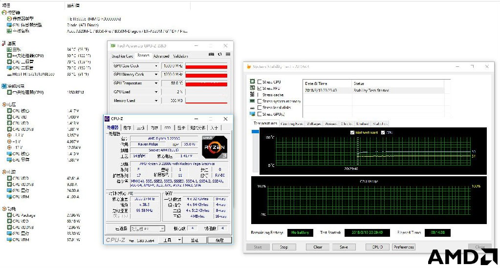

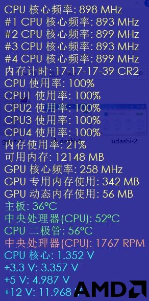

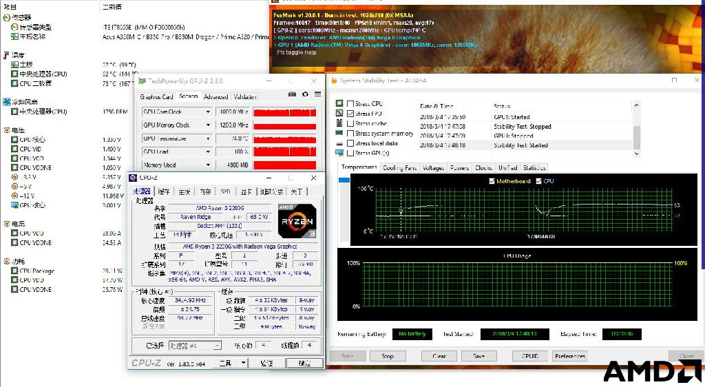

将风扇转速调至满速,尝试一下Furmark,从Furmark中又感受到了软件对AMD“深深的恶意”,下面的温度曲线图无法正常使用。在单Furmark下,整体温度控制的还是不错的。

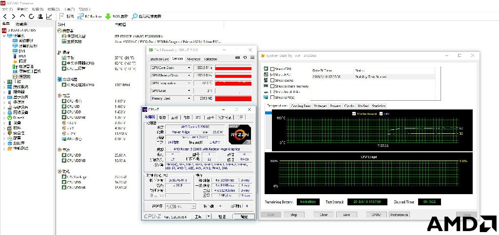

再试试单FPU,核心温度在55度左右,二极管温度在70度左右。
FPU+Furmark双烤环境下,GPU频率会小降到1000MHz,核心温度62度左右,二极管温度在75度左右。

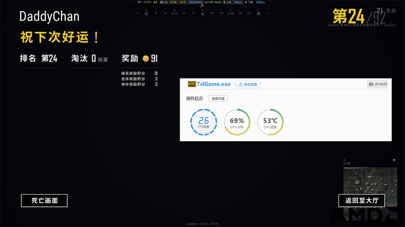

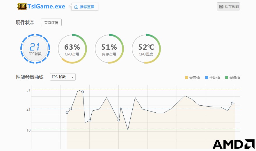

首先是吃鸡,1080P下,除了视野范围调为极致以外,其余全为最低。一盘游戏下来,平均帧数仅为21帧,最低已经降到了10帧左右。总的来说,在1080P环境下,想要流畅玩吃鸡还是比较困难的。

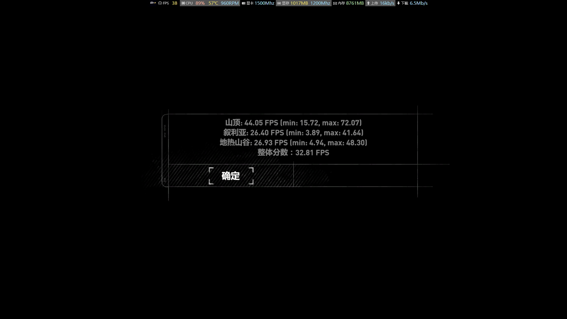

古墓丽影崛起,有自带的Benchmark就是好,直接Benchmark就好了~~
1080P,DX11,全极低,平均27帧左右,在复杂些的场景下肉眼还是能明显看出卡顿的。
尝试一下1080P,DX11,全低,平均帧数降到了大约24帧左右。
1080P,DX12,全极低,和DX11下的分数差不多,平均26帧左右。
1080P,DX12,全低,平均25帧左右。从吃鸡和古墓丽影崛起来看,想用APU玩相对大型一些的游戏,还是很困难的,除非再降一档分辨率。

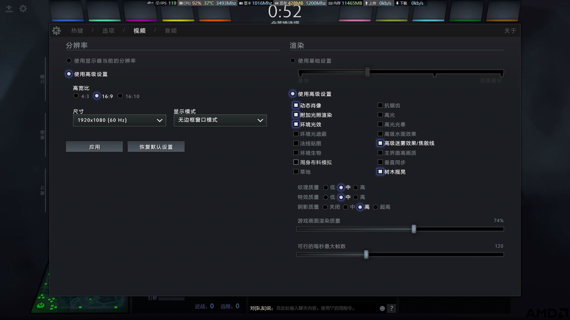

只能祭出对硬件要求并不是很高的Dota2了。1080P下,选用默认第二档的中画质。
一场游戏下来,终于能感受到比较流畅的视觉体验了。

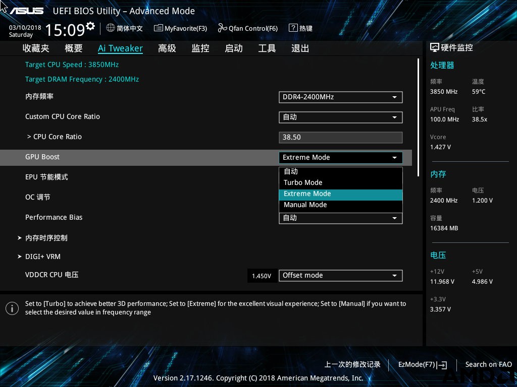

玩完默频,进BIOS玩一玩超频,在CPU Core Ratio中可以手动输入想要的频率,我曾经尝试过[email protected],可惜一跑TimeSpy就报错退出,所以只能[email protected]用了。
显示核心也是可以超频的,在BIOS中有这么几档,默认的自动就是1100MHz,Turbo则是1300+MHz,Extreme是1500MHz,当然还有手动模式,人有多大胆地有多大产。我的偶像YYF曾经说过:直接拉满。所以直接选用Extreme Mode。

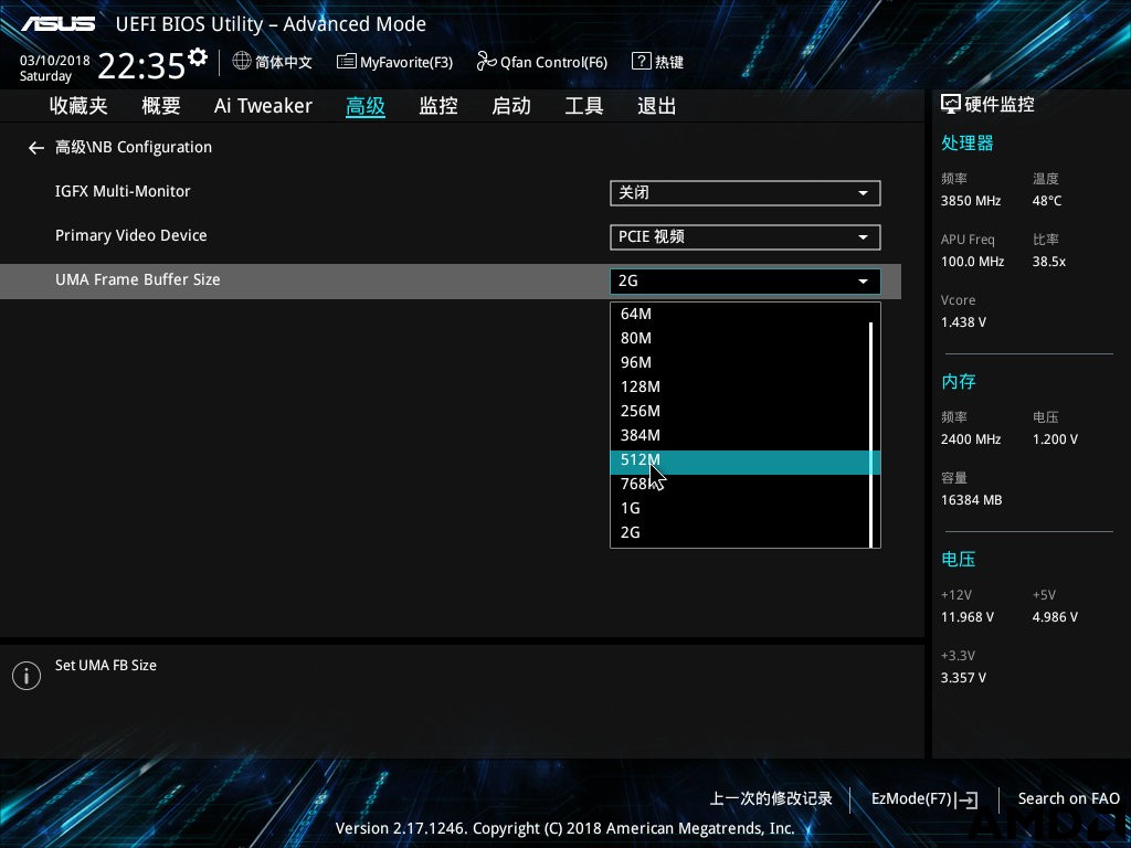

保存退出之前顺便再改改显存,在高级/NB Configuration中即可调整显存大小,最大为2G。直接勾选2G,保存退出。

首先是CPUZ跑分,单核心444.7分,比默频状态下提升了6.5%,多核1737.6,比默频状态下提升了6.3%。
象棋得分,比默频提升了13%。
Superpi环节,1m和32m的用时也比默频更短。

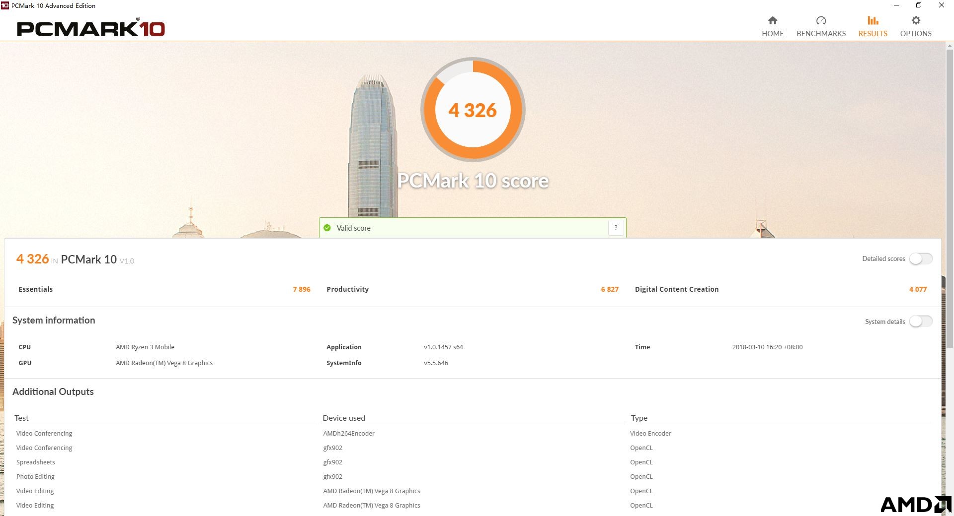

PC Mark 10 Complete Benchmark总得分升至4326。

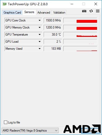

GPUZ环节,频率升至1500MHz,2G显存。

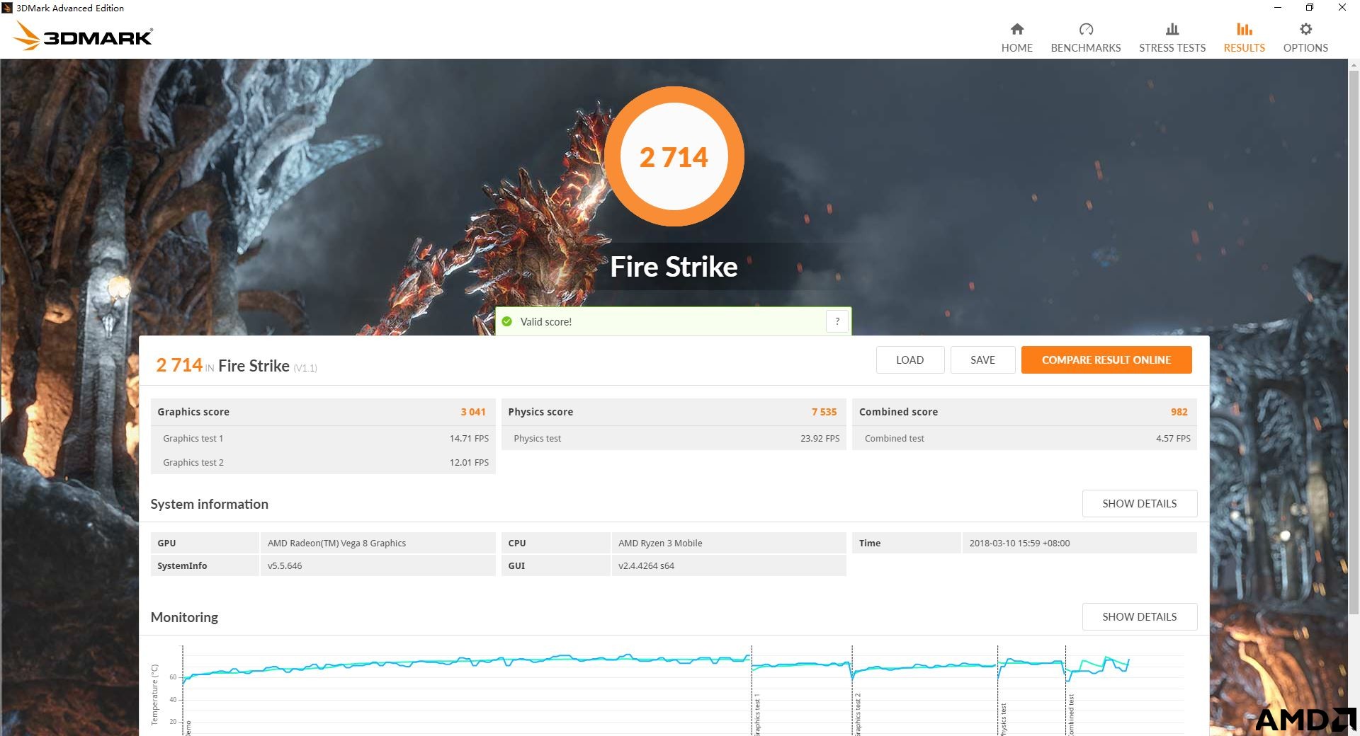

FireStrike环节,图形分升至3041,比默频提升了13.5%,物理分升至7535,比默频提升了16.8%,综合分也升至2714。

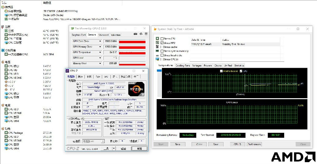

FPU单烤环节,同样是满转速风扇,超频后温度有了明显的升高,核心60多度,二极管温度上80啦。

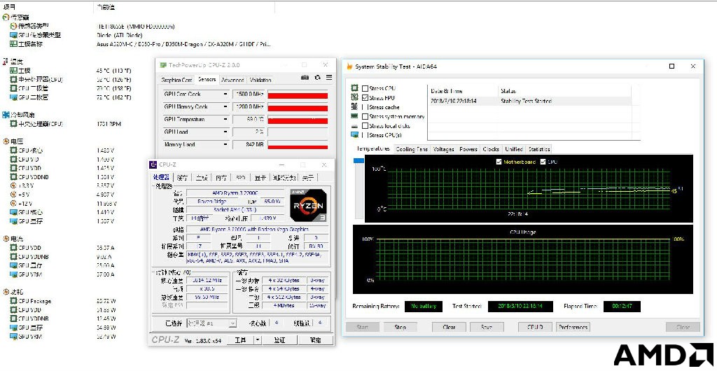

然后呢,我还闷声作大死的尝试了一下超频FPU+Furmark双烤,虽然一些硬件大佬警告过我,别这么搞,但是好奇害死猫,尝试了三次,次次都是二极管温度迅速飙至100度死机。第三次过后,系统直接崩溃了,无线自动修复,无奈重装系统,然后不敢乱搞了。

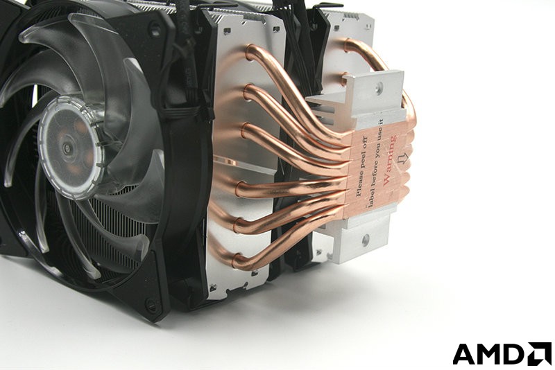

首先祭出饮恨的酷冷T620P,热管直触式双塔散热。
之前暴力双烤搞出事情了,不敢乱玩了,只能单FPU了,涂上猫头鹰NT-H1开搞。两个12cm风扇满转速大约1800转,温度稳定后,核心温度在50-52度,二极管70度。比标配小下压低了10度。

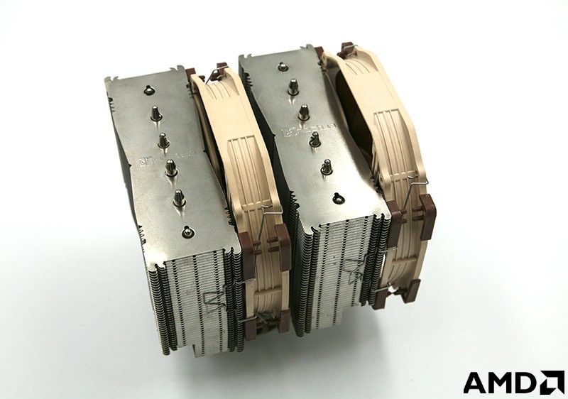

然后掏出在下祖传的猫头鹰D15,D15网上的测试很多,我这里就不过多介绍了。
此时突然吹一波猫头鹰,猫头鹰家的小细节我是非常满意的,比如说,挂钩轻轻一扣就能固定在风扇上,多好的设计,利民啊,赶紧改改你的挂钩吧,好难用啊啊啊啊啊,那么好的散热不能被挂钩拖累了。
然后就是单FPU的成绩了,同样是NT-H1硅脂,D15两把扇子的满转速大约在1500转左右,核心温度稳定在49度,二极管温度稳定在66度左右。

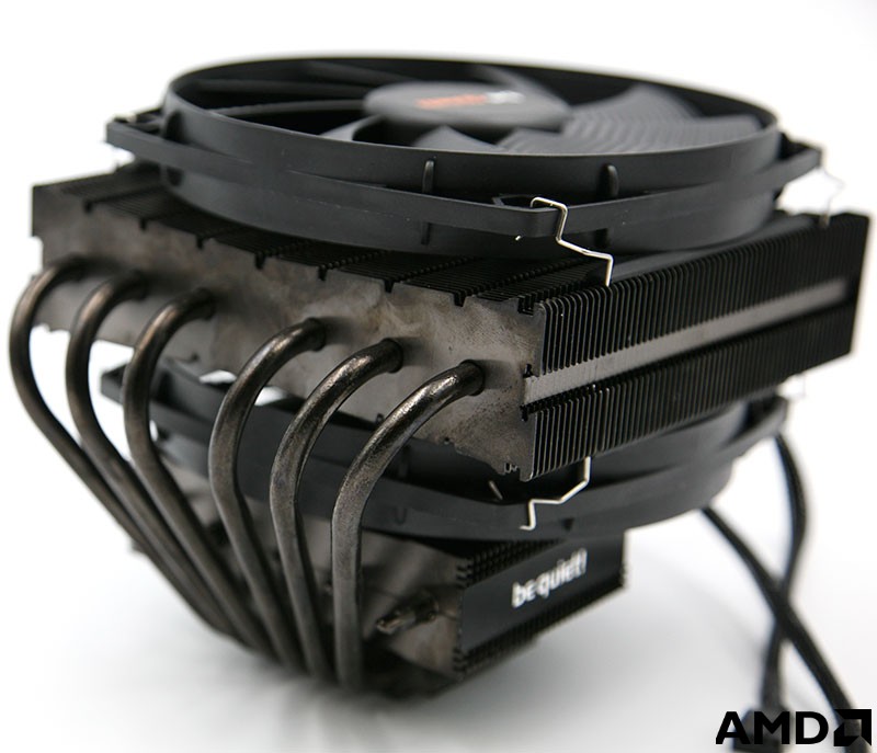

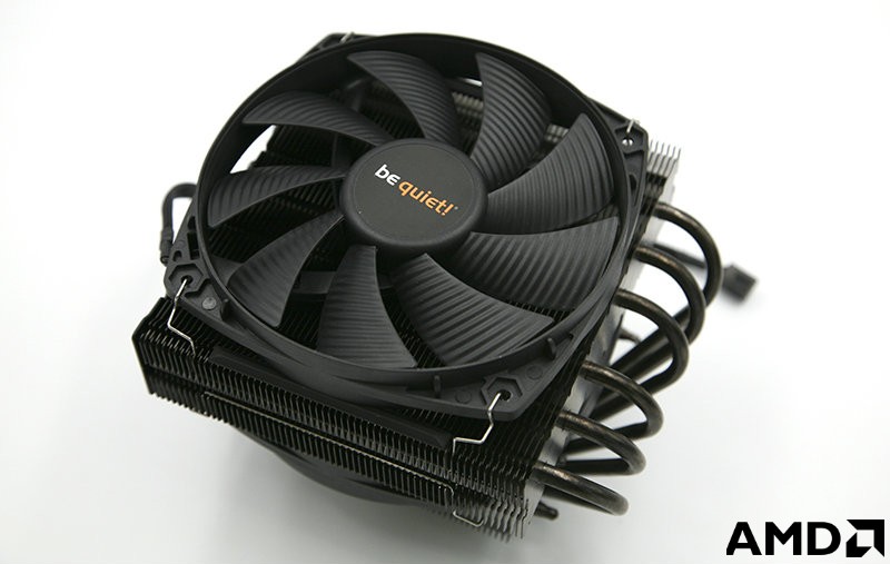

最后祭出吃灰许久的Be Quiet Dark Rock TF,顶级下压散热,但是产品似乎略冷门,用的人并不多。
单FPU with 猫头鹰NT-H1,两把扇子满转速大约为1400转,温度稳定后核心50度,二极管70度。
纯属娱乐的散热部分小总结:单论绝对数值,D15散热能力是这三款里最好的,但是两把风扇动平衡略差,手按上去能感受到抖动。Dark Rock TF和T620P,在本次娱乐测试中成绩差不多,Dark Rock TF胜在风扇安静,尤其是在低转速下,真的是极其符合品牌Be Quiet的直译。而T620P则胜在RGB,是的,有RGB就是可以为所欲为。

依旧是那三款游戏,首先是吃鸡,依旧是“除了视野范围调为极致以外,其余全为最低”的设置,平均帧数从之前的21帧升到了26帧,但是在游戏中依旧能感受到不时的卡顿。

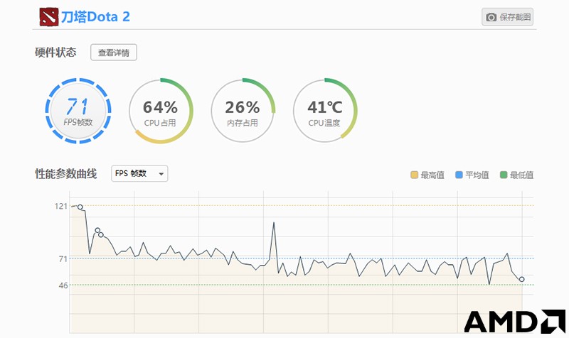

然后是Dota2,依旧是默认第二档画质,平均87帧,很流畅。

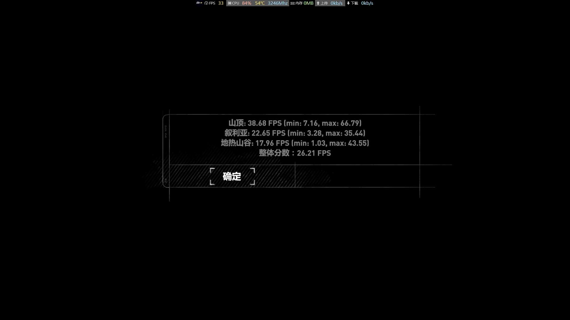

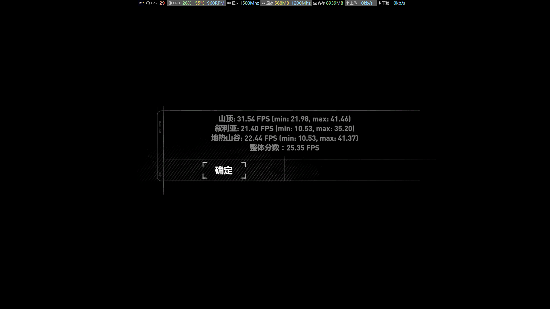

最后是古墓丽影崛起。首先是1080P,DX11,全极低,平均帧数上30啦!
1080P,DX11,全低,平均帧数正好卡在30帧大关。
1080P,DX11,中画质,平均25帧左右,跟超频前比还是略有提升的。
DX12下,1080P,无论是极低还是低或是中画质,平均帧数都无限接近于DX11下对应的帧数。

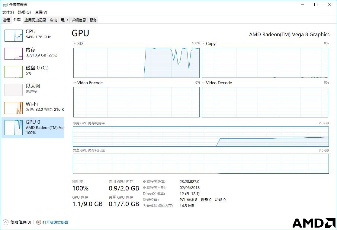

显存容量是否影响游戏体验:
其实这个问题,网上已经有不少答复了,首先这是不影响滴,从任务管理器中也能看到,GPU部分有一个共享内存,也就是将本机全部内存的一半,拿出来当做“共享内存”,一旦显存容量告急,共享内存就会给到显存部分提供支持。
实际测试,选用古墓丽影崛起,全部相同的画面设置,首先是512MB显存下的Benchmark。
1G显存下的Benchmark。
2G显存下的Benchmark。
通过游戏Benchmark也能看出,木有影响滴。

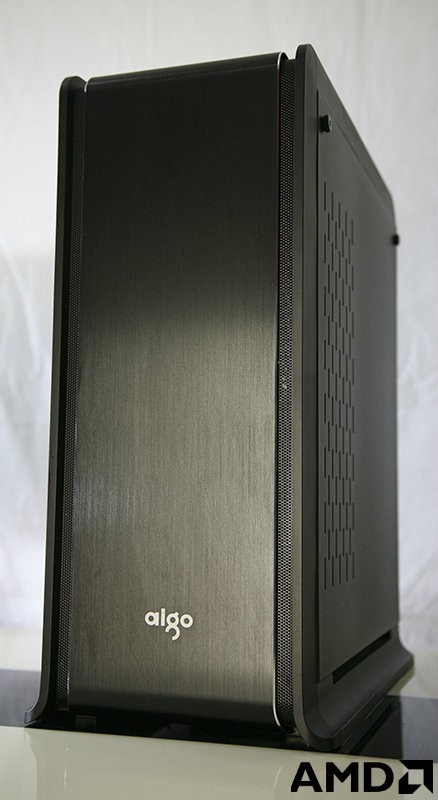

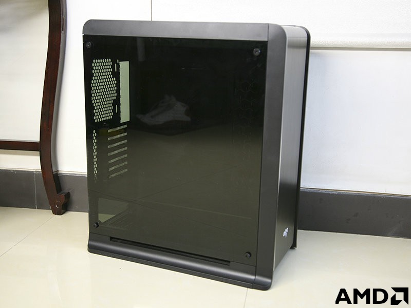

机箱是爱国者月光宝盒新月,用这个机箱也是一个神奇的过程,一开始是看上了酷妈的C700P,无奈价格超出预期,结果有趣的是一位清华才子在兜售爱国者的这款机箱,号称给邮费就出,正好差个机箱,果断收了!

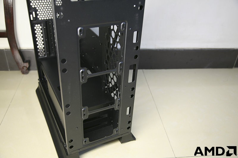

到手一看就知道为啥人家给邮费就出机箱了,机箱风扇位一大堆,按每个位置只放一个风扇算,也能塞下7把扇子,结果这机箱竟然没标配风扇Hub……
然后前面板的拆卸方式,竟然是大力出奇迹……
还有就是,机箱既配了USB3.0接口,又配了USB2.0接口,还配了个SD卡槽,代价嘛,一堆线……
不过话说回来,就花了点运费就到手了一个钢化玻璃侧透机箱,还要啥手表自行车~~

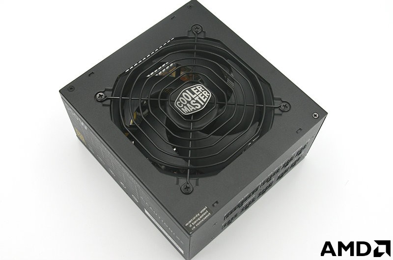

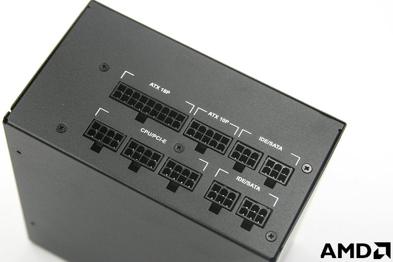

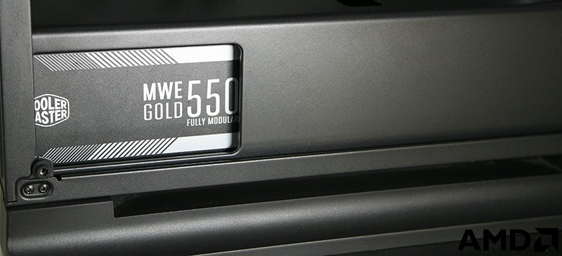

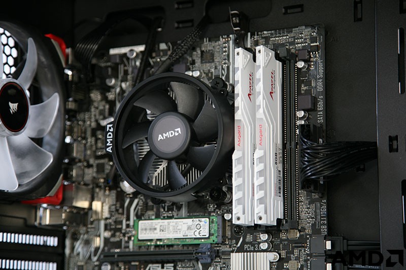

电源依旧是之前在AURA套装中出镜的MWE550金牌全模组,很稳。
装上去配色还挺搭,我曾经在黑色追风者515ETG上装过一个白色振华电源,配色很不搭,还是这种颜色靠近的更好看。
AMD YES!ASGARD RGB YES!
一大坨线。。。
机箱不标配风扇Hub外加手头没有富裕的风扇扩展Hub的痛,只能拿猫头鹰1分2的线先凑合一下。。。
完工点亮!
RGB内存~~~Rua~~~~~~要为所欲为了。
盖上盖子~~隐约中透露着RGB~~
定妆照,第一套AMD平台,任务达成!
