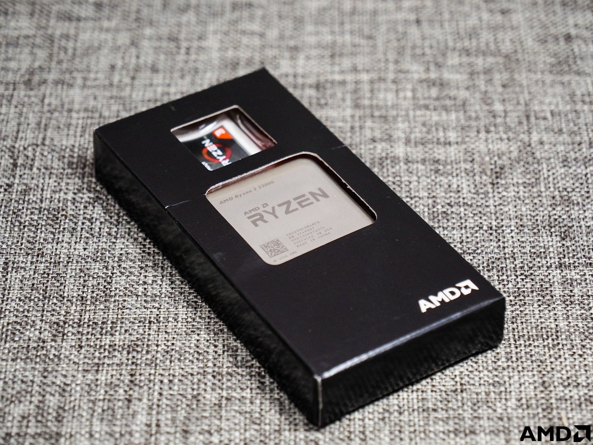

装机
性能需求不多,一个2200G就能搞定的事情,绝对不用2400G,毕竟ITX平台的散热,少哪怕一个电阻丝就是胜利

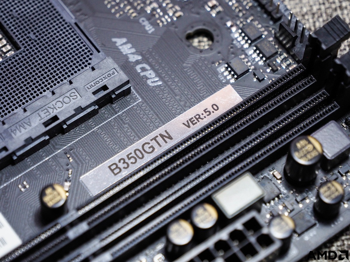

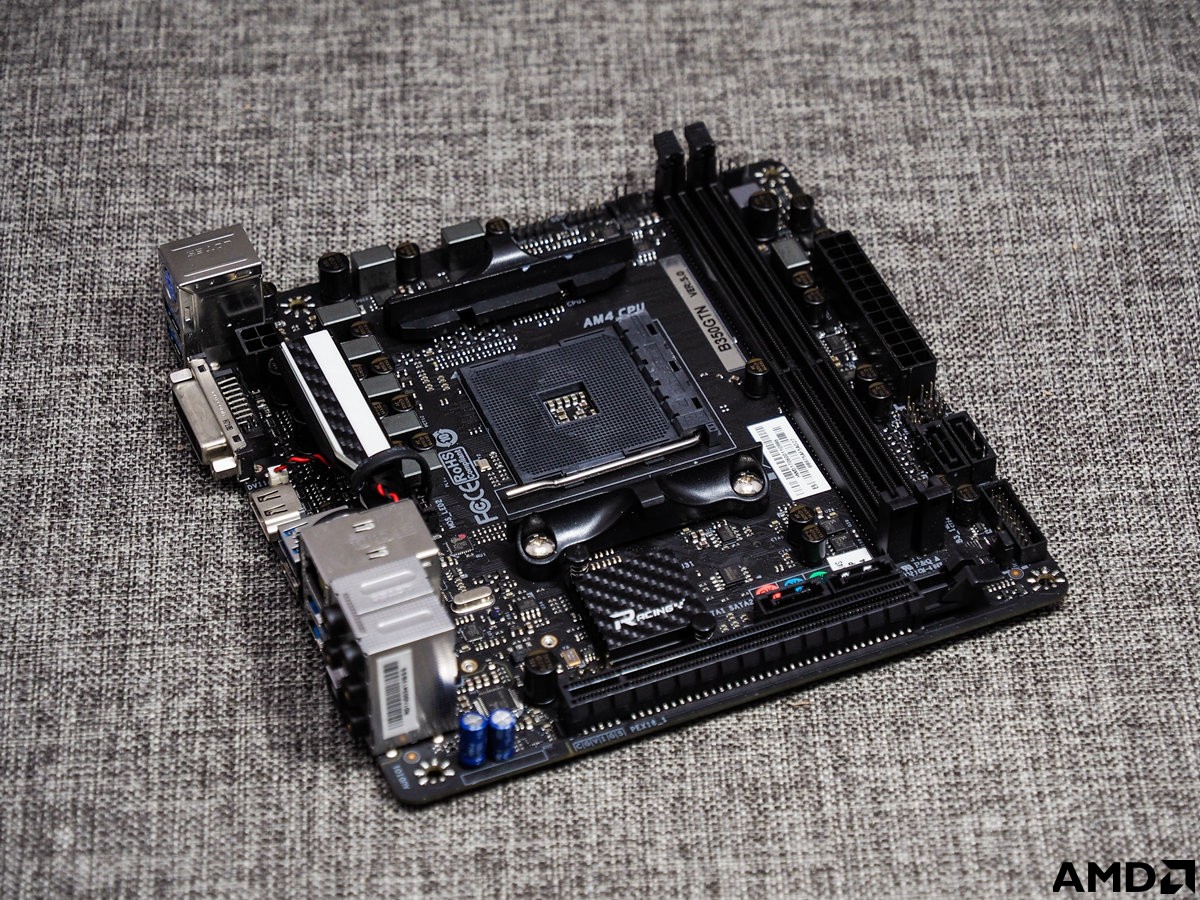

在主板这个问题上,我向来都是无脑华硕的,因为磐石硕的Bios真的巨好用,主板也是稳得不行,但是让我玩万没想到的是,这一代的ASUS板子并没有视频接口, 气死我了,最后价格升序排列,购买了价格最低的B350 GTN
这个板子没有任何特点,除了便宜
一般来说ITX板子会比MATX之流的板子贵一些,因为集成度更高,画线更繁琐,设计也更麻烦,但是GTN这板子竟然能做到比一大堆板子还便宜,自然是省了不少料

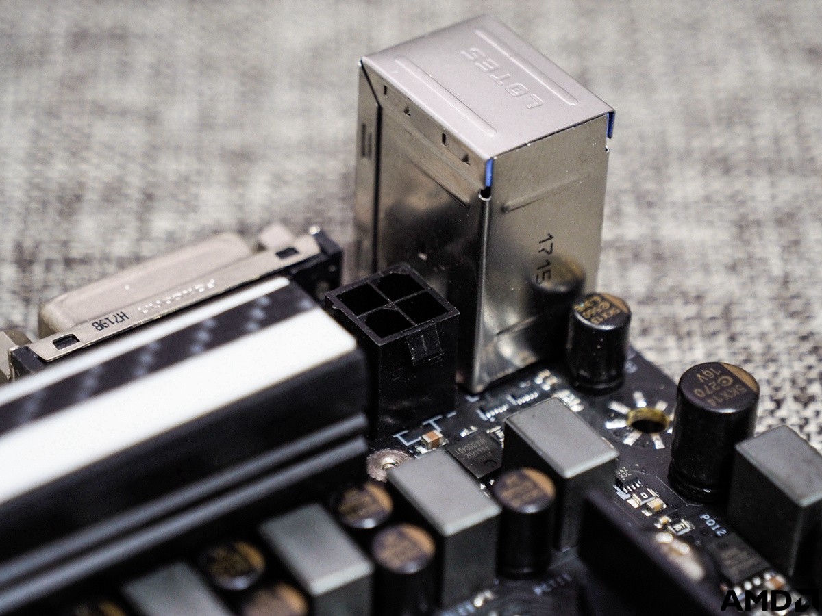

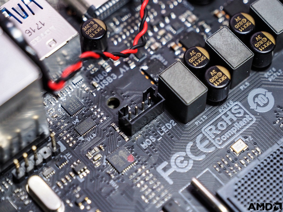

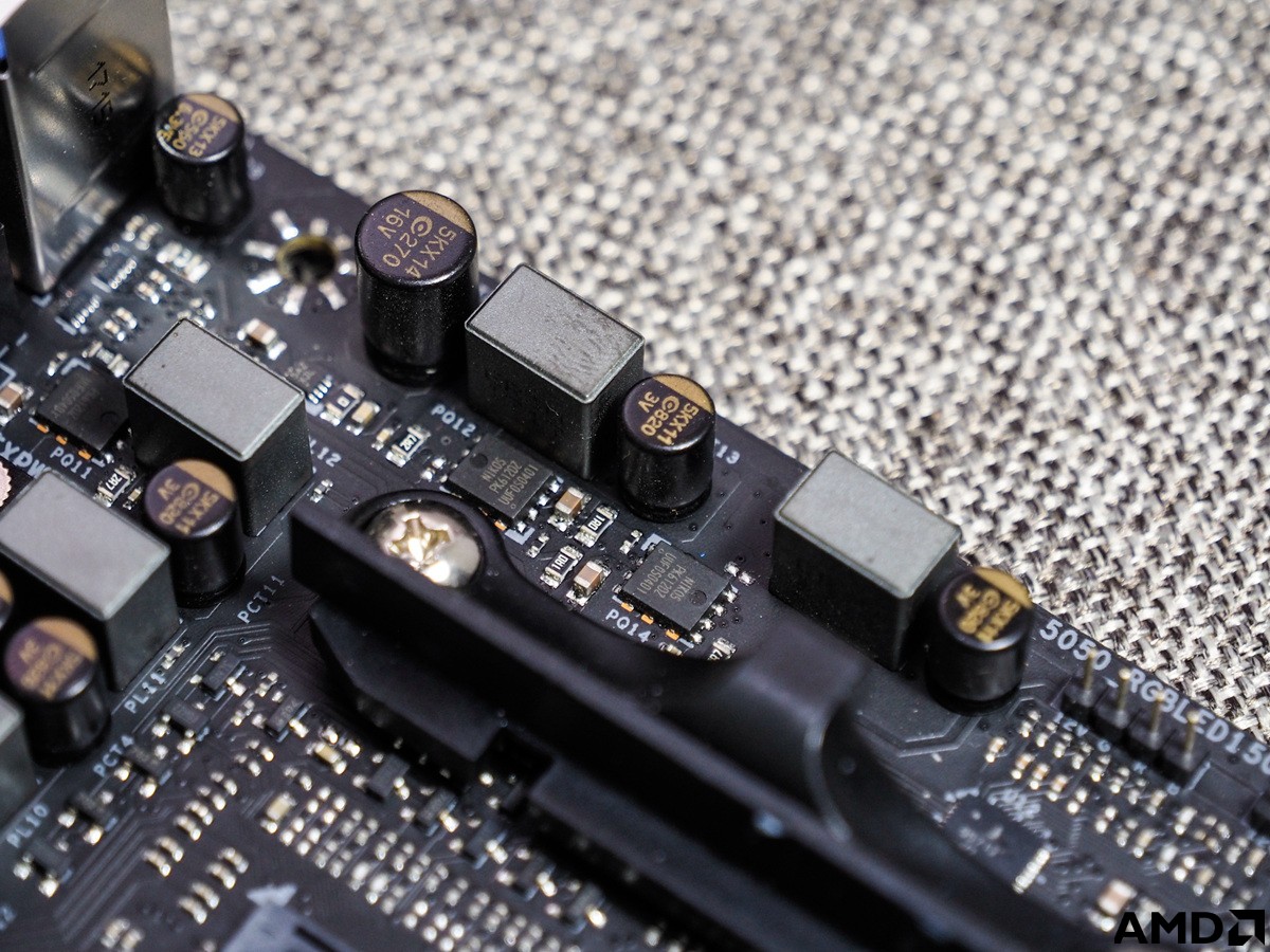

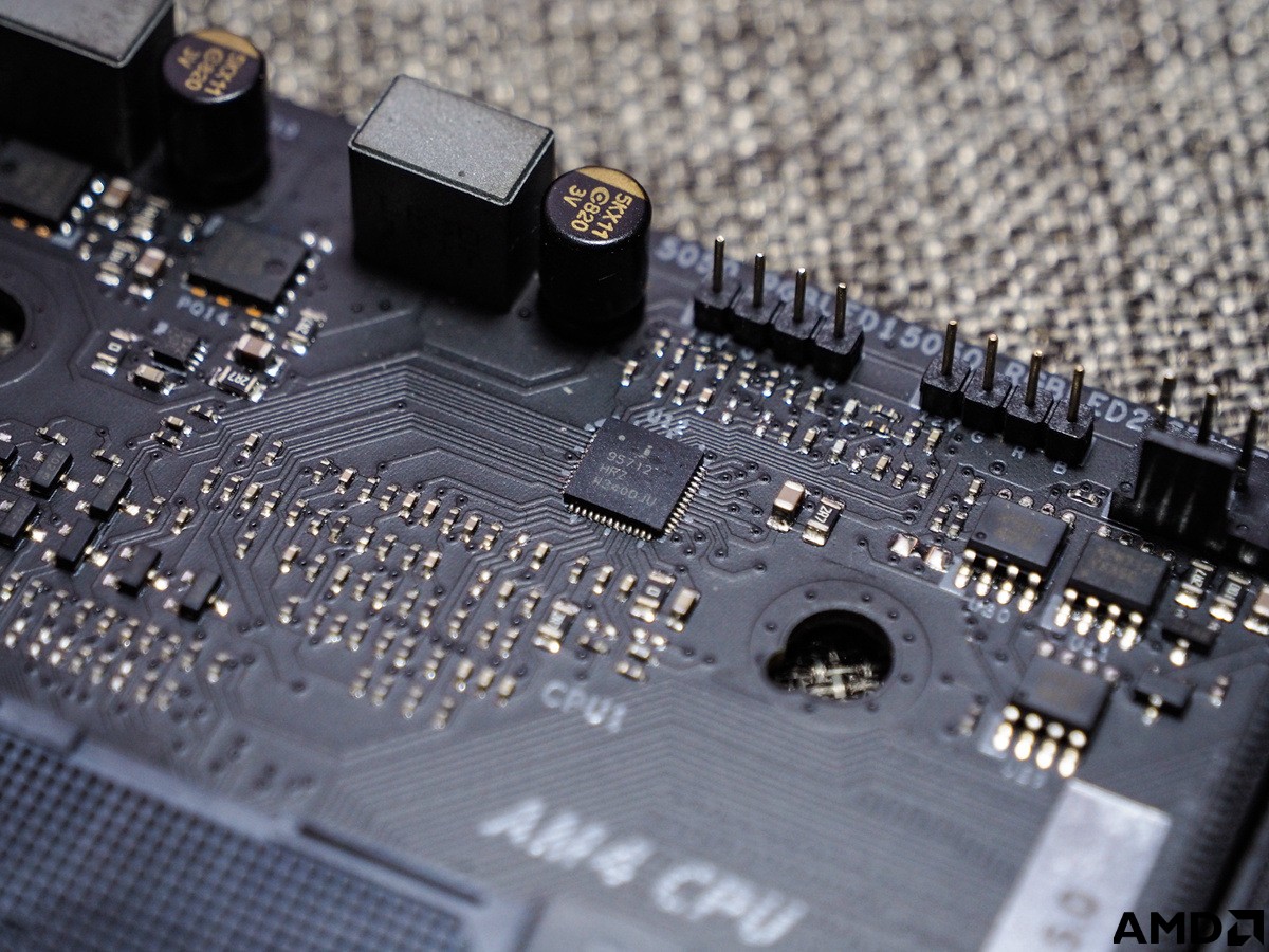

4pin cpu供电,供一个APU还是没什么问题的
看上去有5个电感,实际上是4相供电
GPU部分有2相,整个主板上的电感都是来自钰邦,也就是平日里被电源厂看不起的台系
供电芯片也只是个最基础的ISL95712HRZ,这是为AMD设计的稳压芯片,非常普通

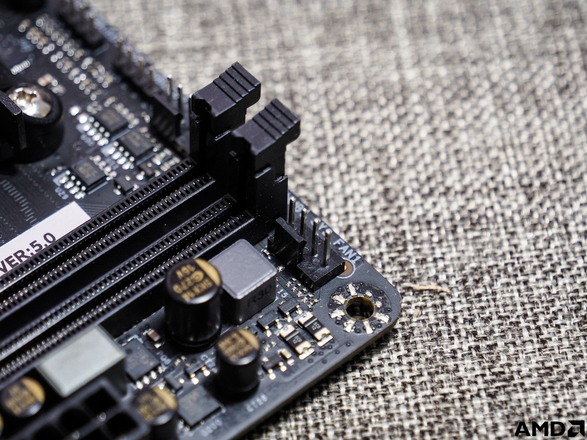

全主板上下就两个4pin风扇接口
一般的主板出个2、3版就会非常稳定,保持生产版型直到end of life,这个5,0版就有点灵性了,只能说你版型更新的勤快

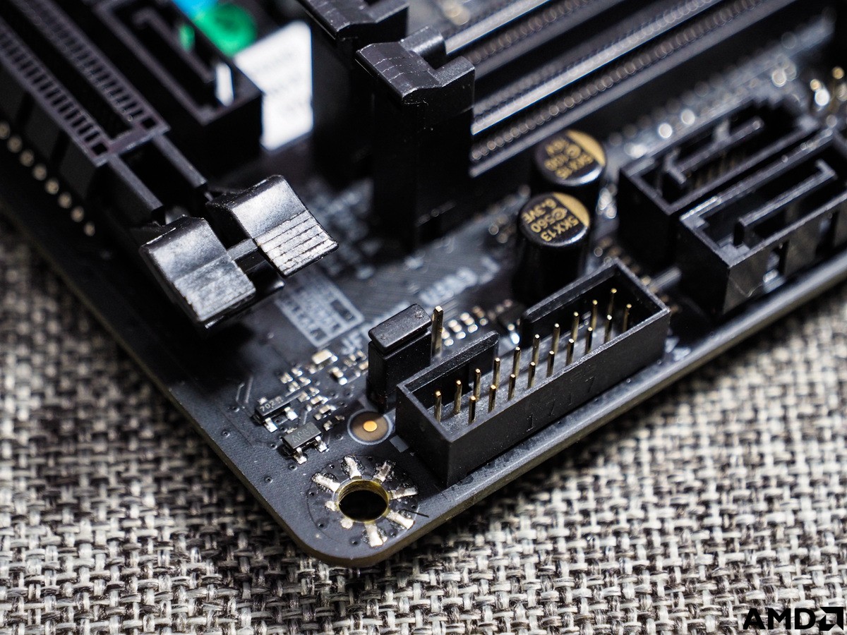

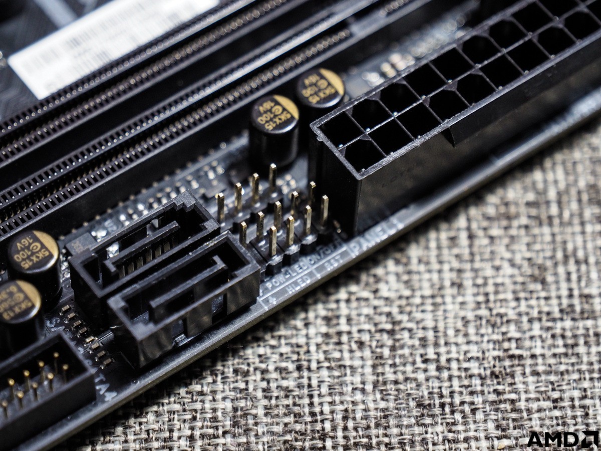

拥挤的跳线,良心发现把sata3、4移出来了,这样安装了M.2固态就不会出现1、2冲突的情况

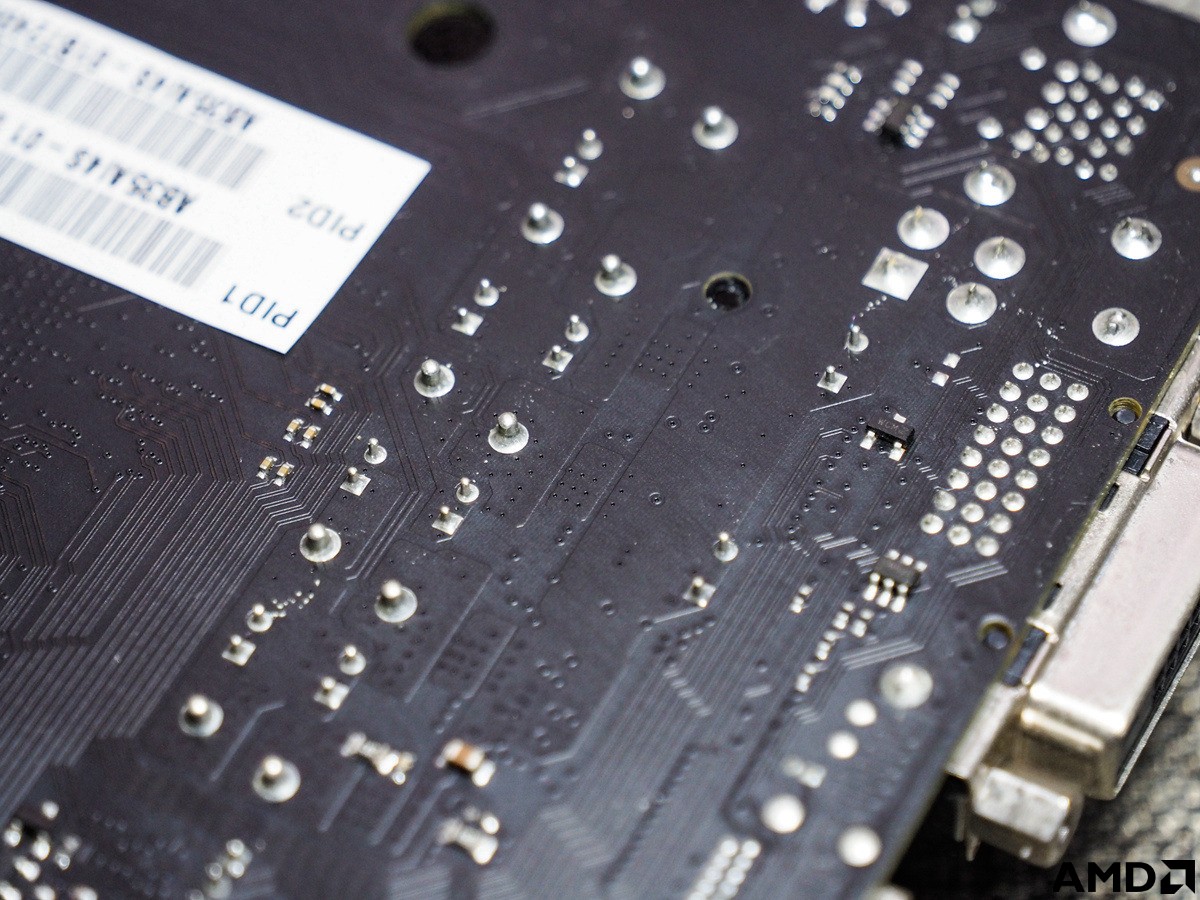

看到了个非常古典的短路

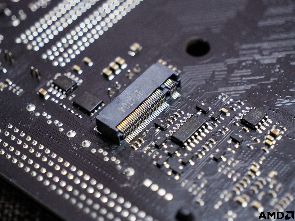

一个M.2,被安置在背后,最高支持2280的M.2固态

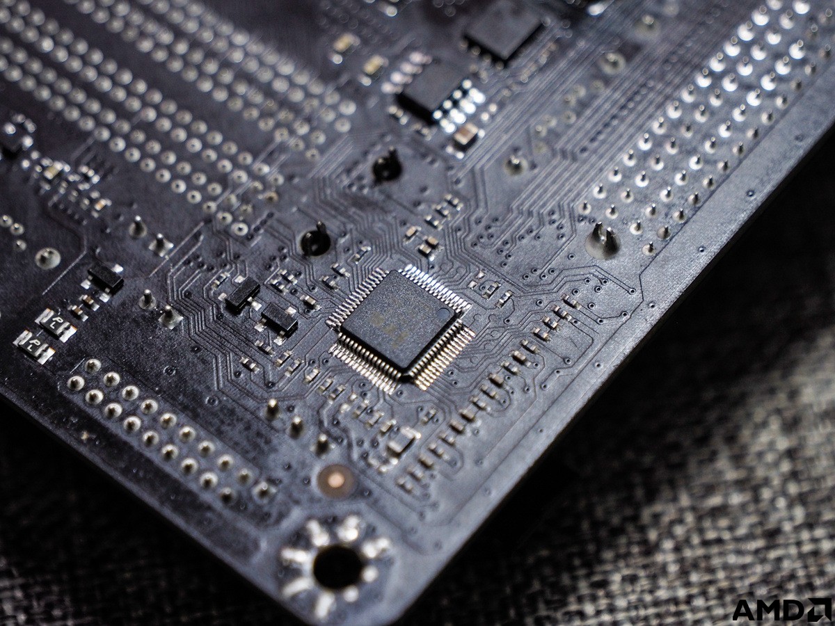

IO主控,很普通

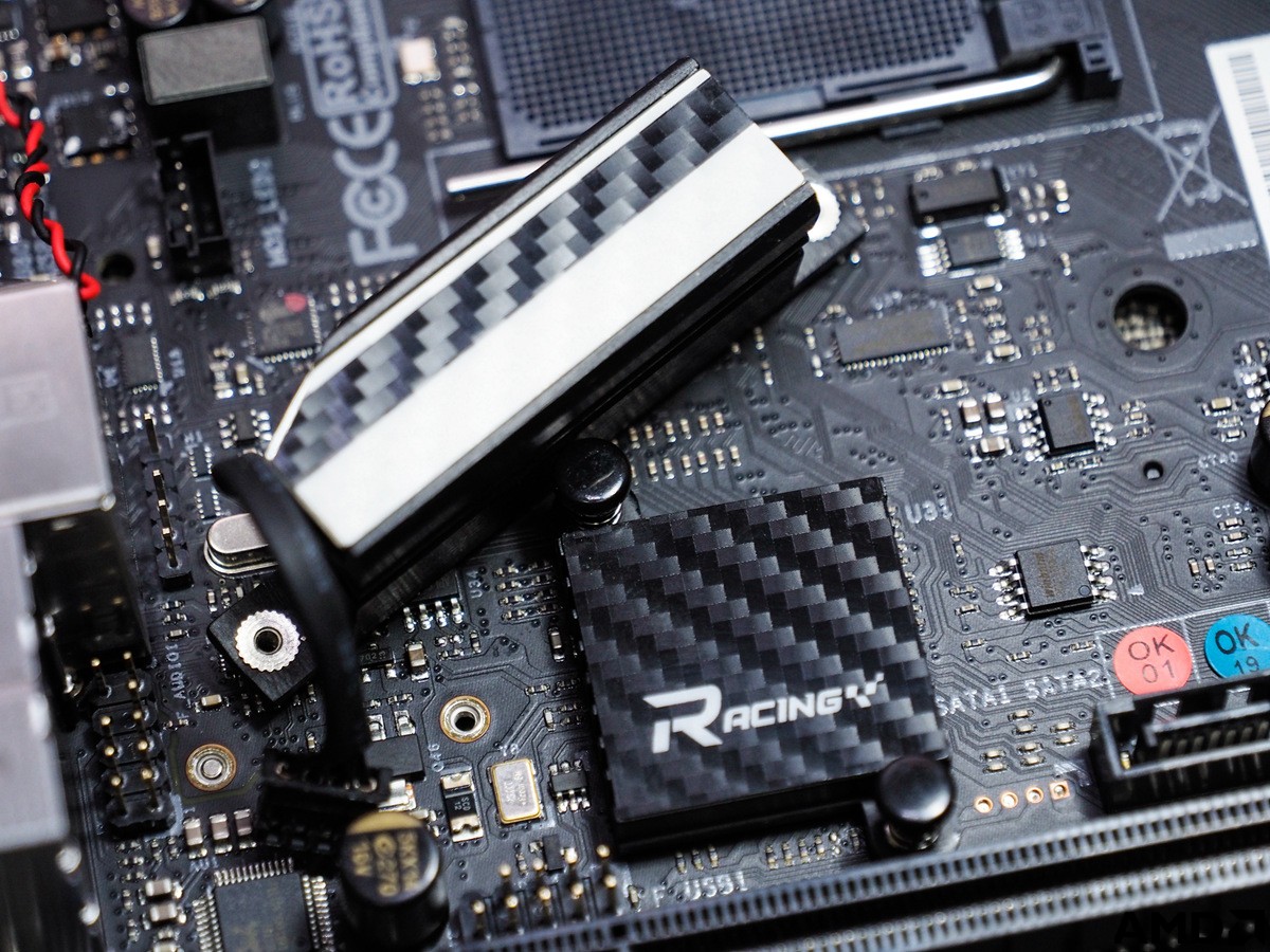

主板的散热装甲一共两块,MOS散热很容易就可以移除,芯片组的不知道为什么,像是用了强力胶一样,扣都扣不下......

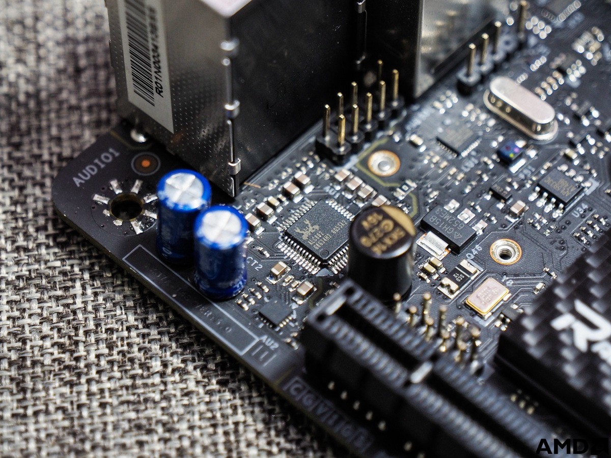

音频处理的小螃蟹,只有两个音效电容,还好AMD的TRUE AUDIO效果APU也有,直接用HDMI的输出就能听到TrueAudio高质量的声音了
mos的LED,支持颜色变化,本次装机用不到灯效

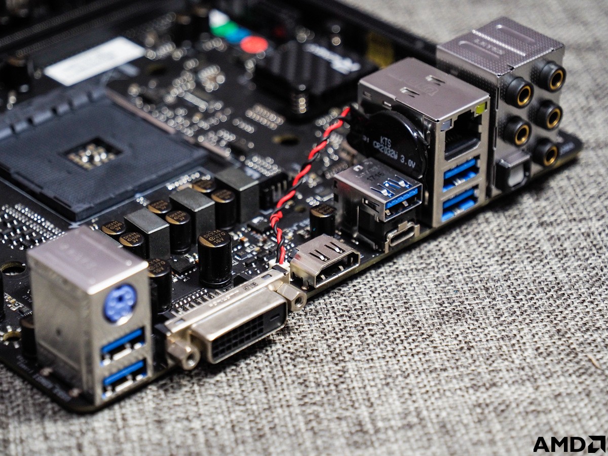

背部IO可以满足基本需求

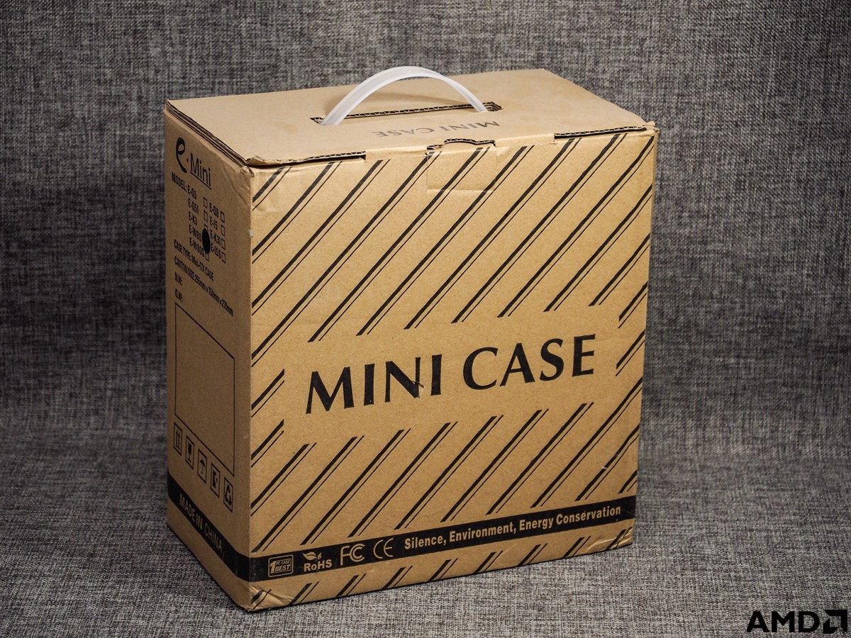

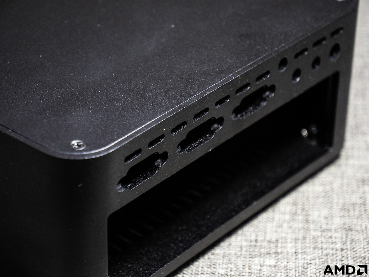

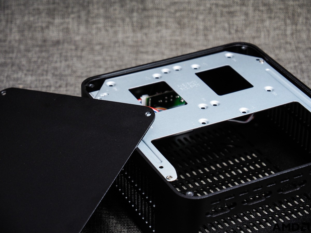

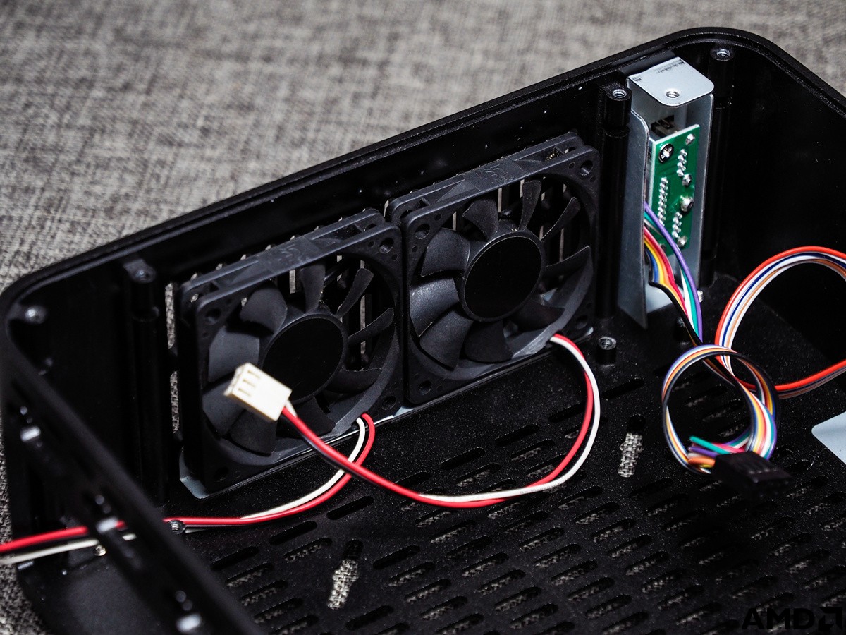

接下来是一个非常小的ITX机箱,W80,立人的,品质很一般,全铝,上黑漆
全黑的ITX,放在桌面上不是很起眼,优点不是很多,散热算是一个吧

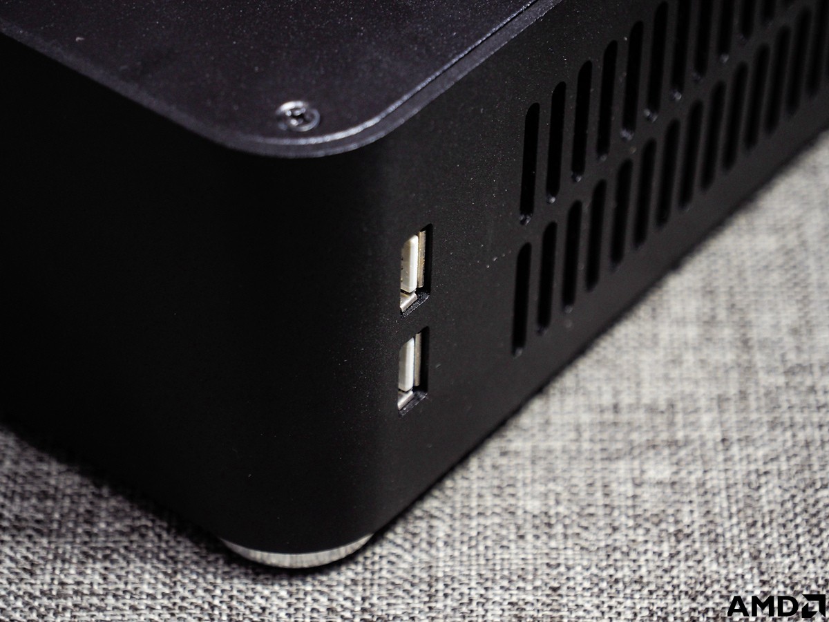

正面的USB可以升级为USB3,0的

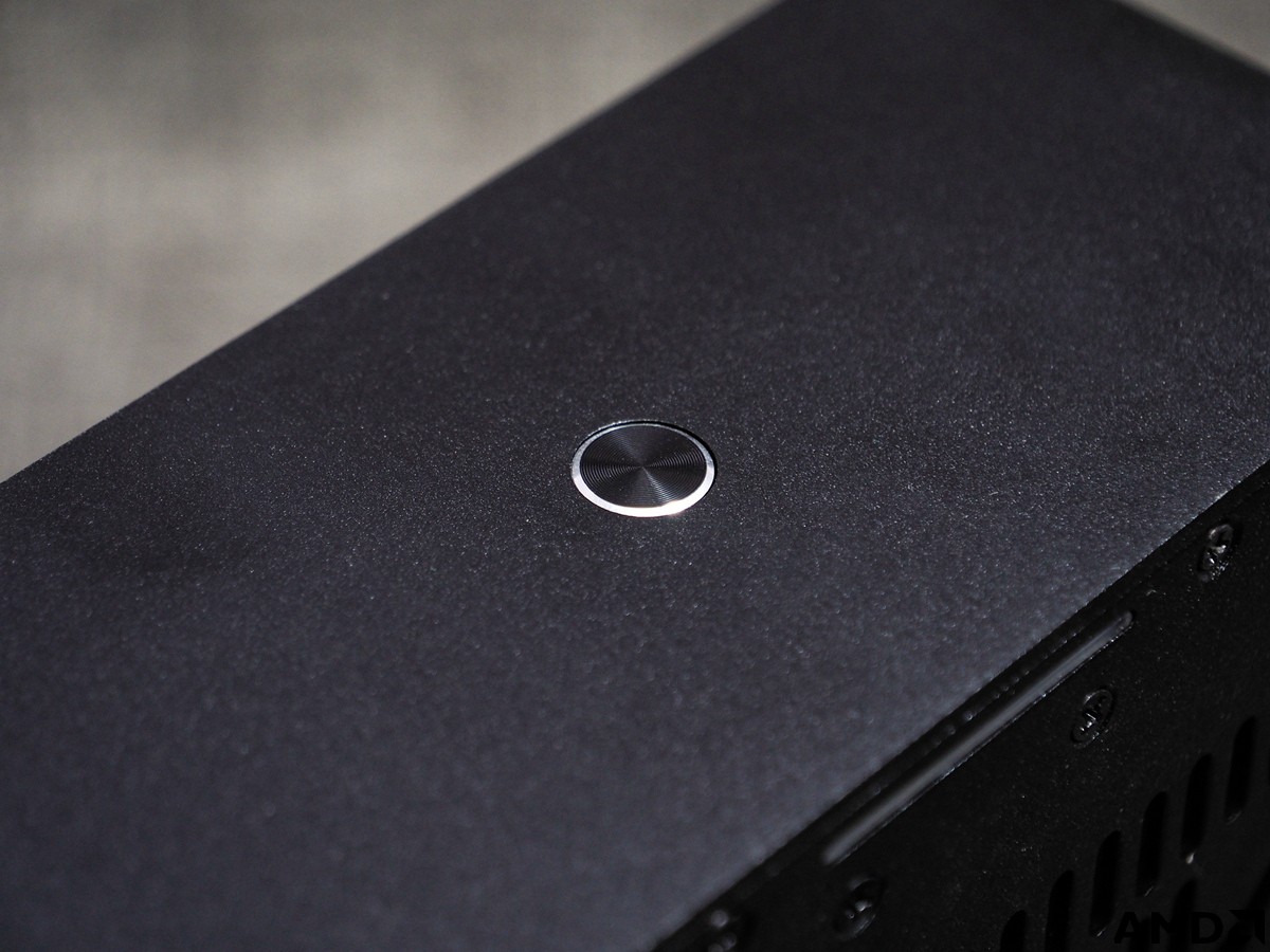

正面的按键手感还不错
COM口这种老古董,我都是拿来当作散热口的了

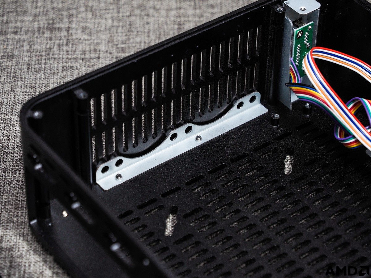

同样非常具有时代感的硬盘架,这种钢板上一次见还是OEM机箱里面

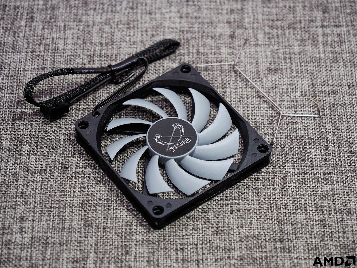

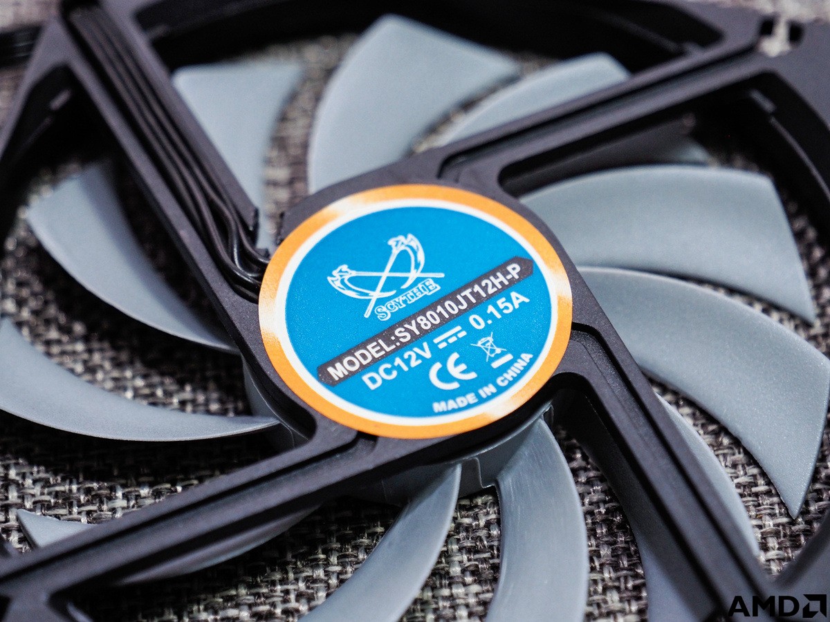

自带的风扇架可以装两个6010的风扇,多方征求意见之后我买了两个建准sunon的磁浮轴风扇,风力非常强劲,声音也不大
向外排风,利用负压差让CPU散热得到足够的冷空气

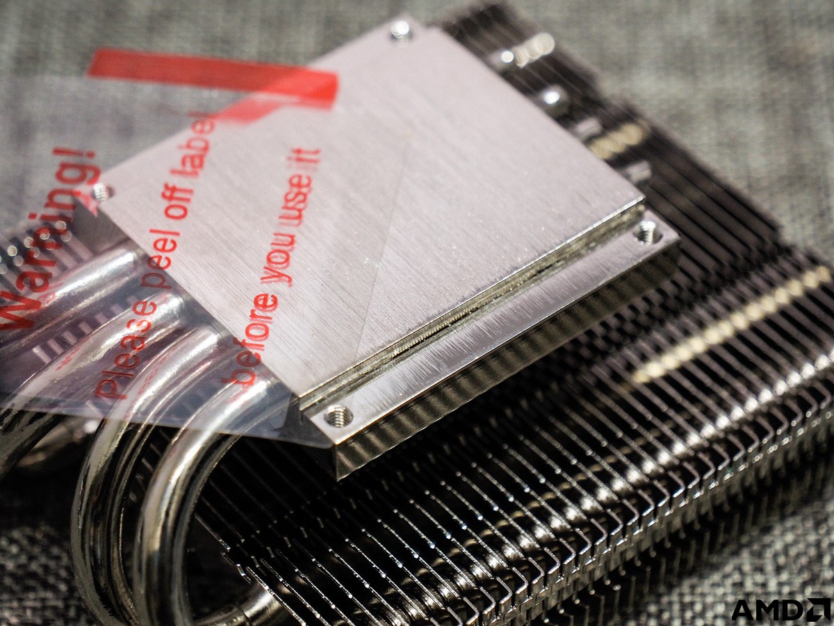

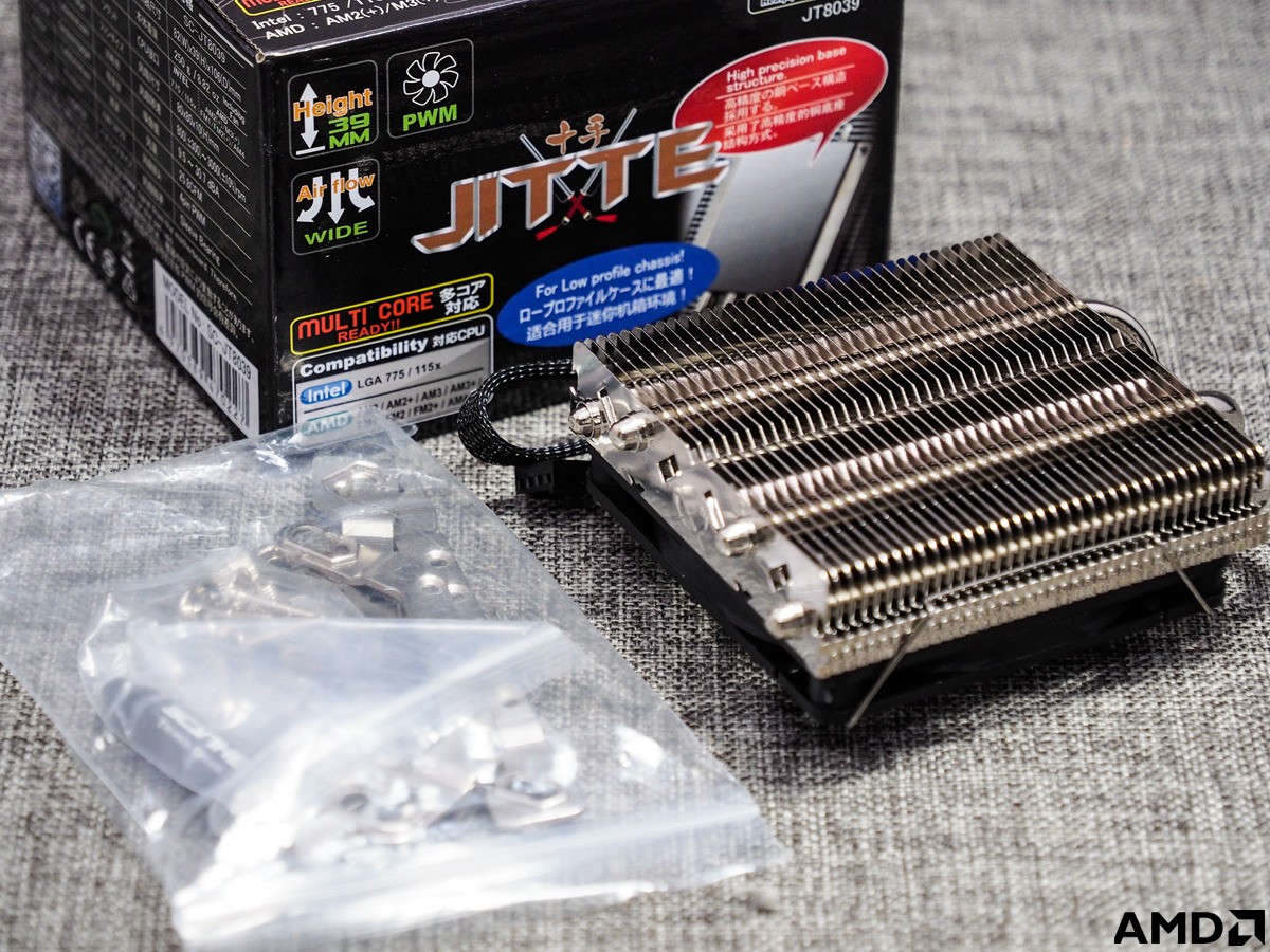

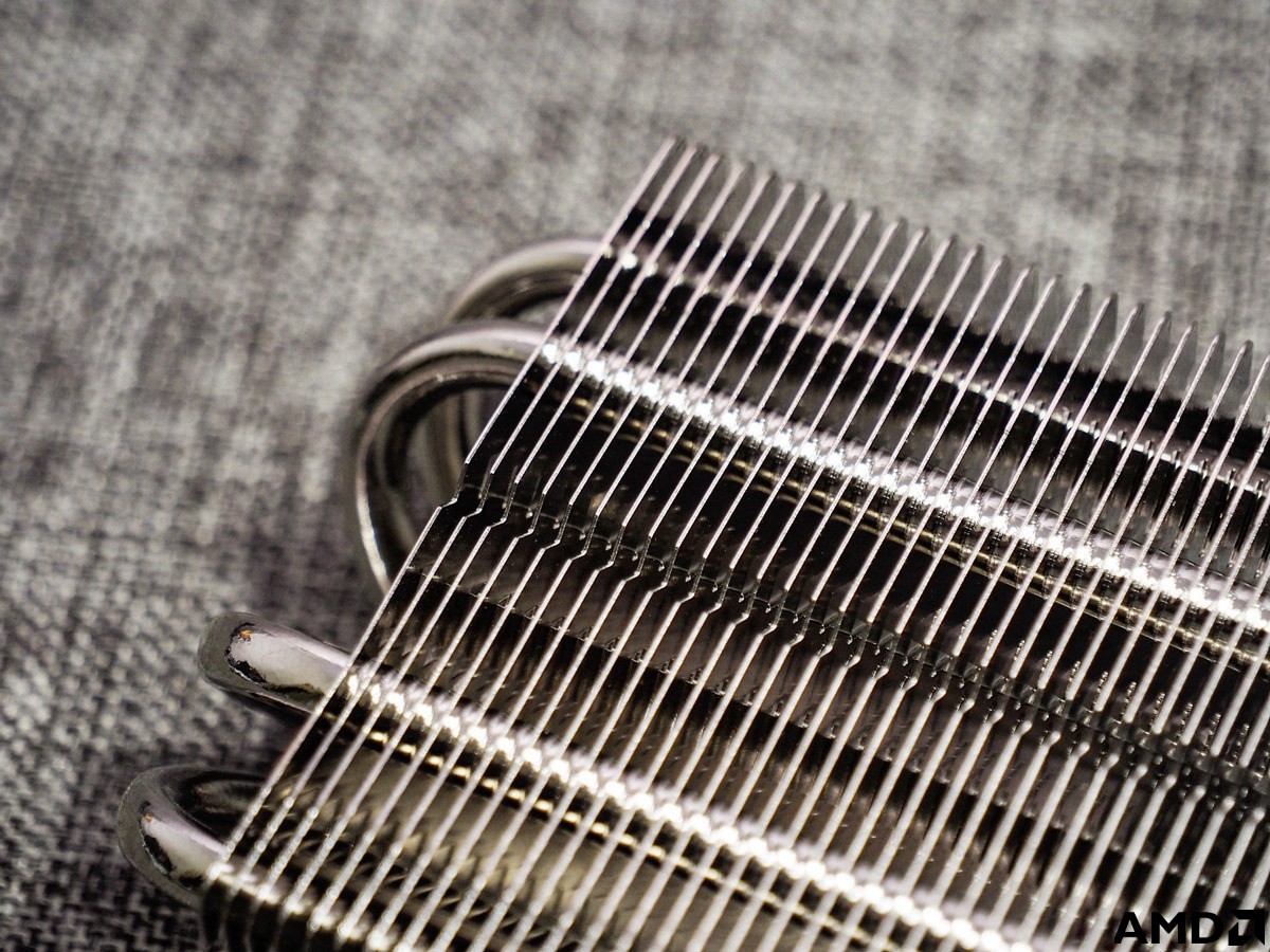

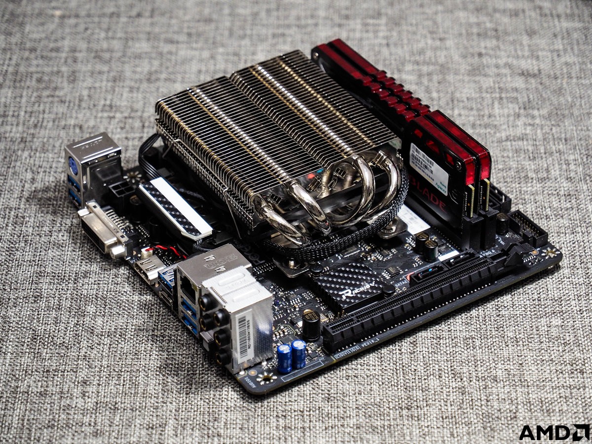

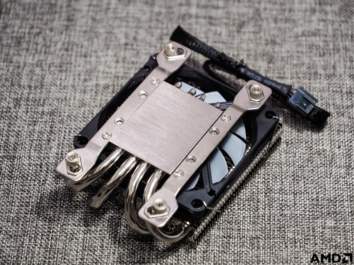

最后一个,就是选择一个合适的CPU散热,W80在安装了7mm的2.5英寸硬盘之后,CPU散热限制高度是50mm,很少有这个高度的散热,但是大镰刀就有专门为此设计的散热,十手

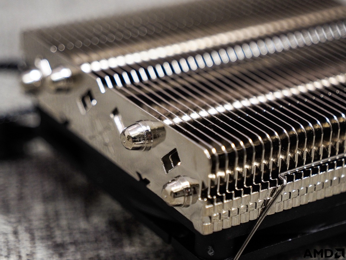

十手的单风扇版本,高度仅仅只有39mm,大镰刀最新的产品的命名风格都挺和式
4热管,全镀镍,做工非常到位
风扇通过扣具卡上去,在配件里面还有一个扣具,还有其他80mm的风扇可以试着装上去
风扇参数,支持PWM调速
高光镀镍,靓得不行,散热控一本满足
镀镍的底座,从各方面来讲,150买这个散热可能略贵了一点,但是想了下猫家的散热,这个150花的真值
扣具准备完毕,做好上机准备了

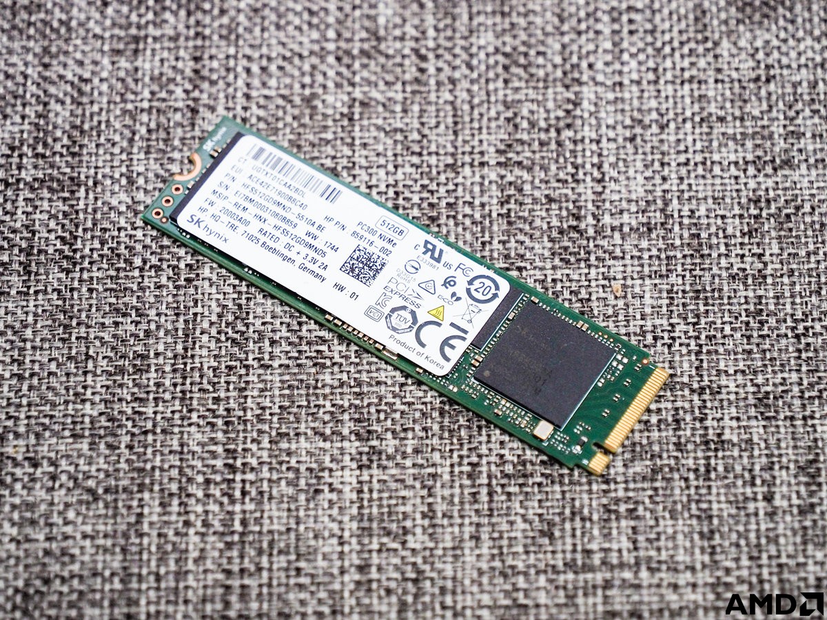

硬盘用什么是个大问题,在这个M.2当道的时代,不用M.2好像始终骨鲠在喉,芒刺在背,用了又舍不得,所以我最后决定一步到位,直接用512g的m.2固态,PC300是海力士原厂的MLC盘,Nvme通道,容量大还便宜,适合我这种缺钱的中老年佛系装机玩家
装机开始,上U,上硅脂,硅脂这玩意我的建议是不要太差就好,因为台式机有CPU顶盖,导热面积比一般的笔记本CPU大很多,所以发热不大的APU基本用不上导热效率很高的顶级硅脂
但是我还是用了酷冷的MasterGel Maker

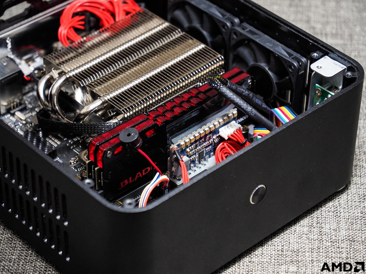

全部安装好之后发现内存忘了拍......内存是4gx2的DDR4 3000内存,毕竟是家用,7+1已经足够APU玩了

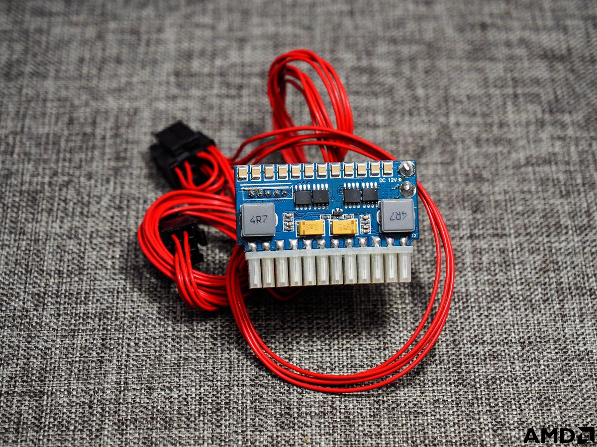

供电就贪个小便宜,一个直插的电源,200w,带镀银线,就是这线有点细......

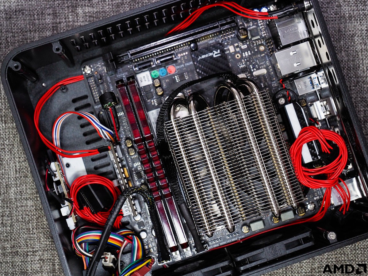

装机过程中
好吧好像没什么过程,不用装显卡,直接插上电源,装好主板就差不多了......itx无显卡方案真方便
最后盖上机盖,把CPU的贴纸贴上去,通过信仰的方式来给计算机增加至少67%的性能

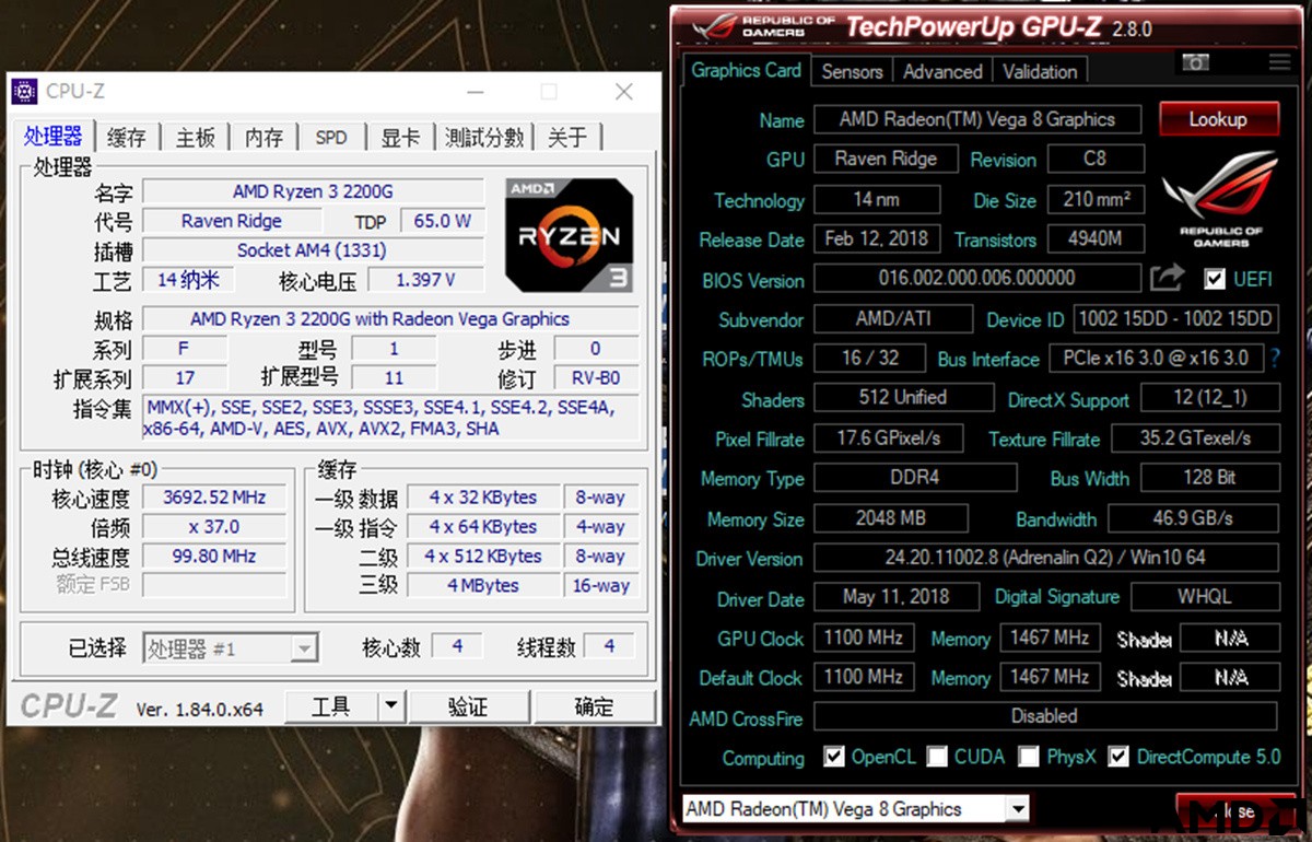

首先验明正身,B350GTN的Bios非常简单,以至于我并没有找到在哪里可以超频GPU,无所谓,默频就默频好了,itx最需要的就是散热,何必徒增功耗

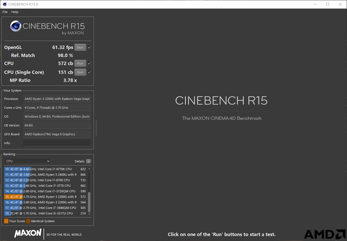

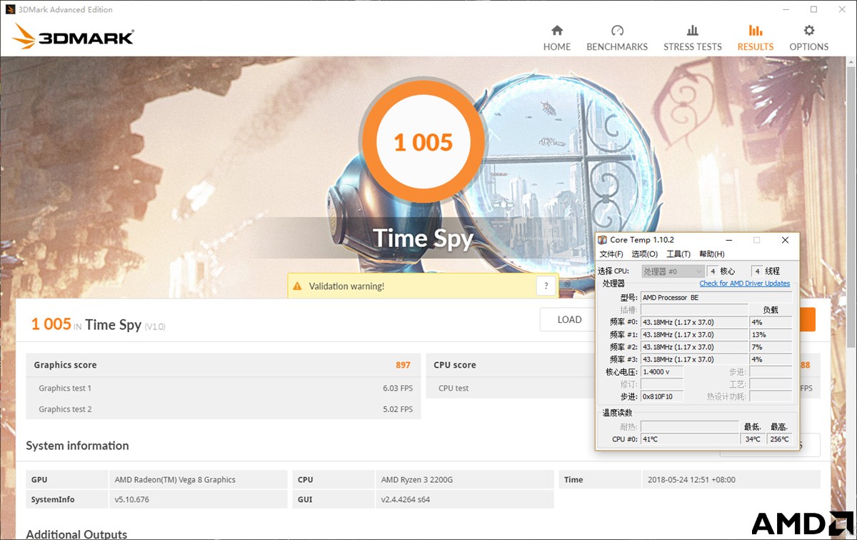

首先是CineBenchR15,这个软件是衡量CPU的能力,得分越好渲染这一类的生产力就更出色。顺便一提,AMD APU单独优化的Adrenalin驱动已经上线了,之前一直抱怨驱动太老的小伙伴赶紧升级APU驱动吧。因为之前做过测试,所以还有上一次的成绩在分数榜单上,最令我惊讶的是,更新了Adrenalin驱动的APU,3.7G的得分比之前3.8G更好,AMD这一波驱动不仅神油了GPU,甚至CPU都可以打一针肾上腺素??

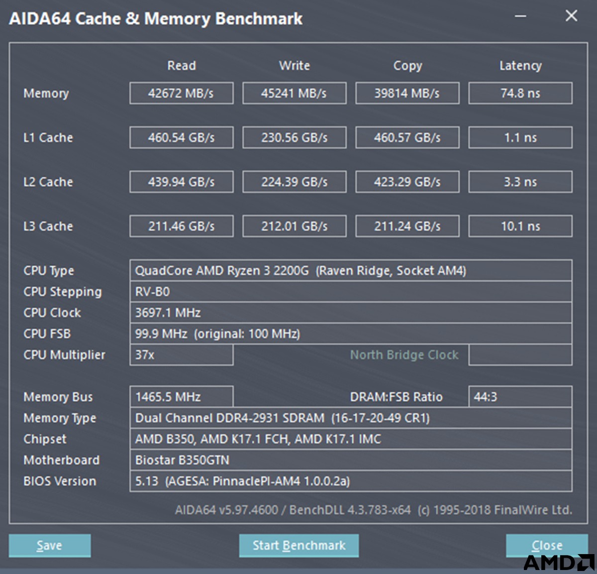

内存兼容性已经不再是AMD的一个痛点,就算主板再菜,更新了了这么多版本之后,标称的3000频率可以非常轻松的达到

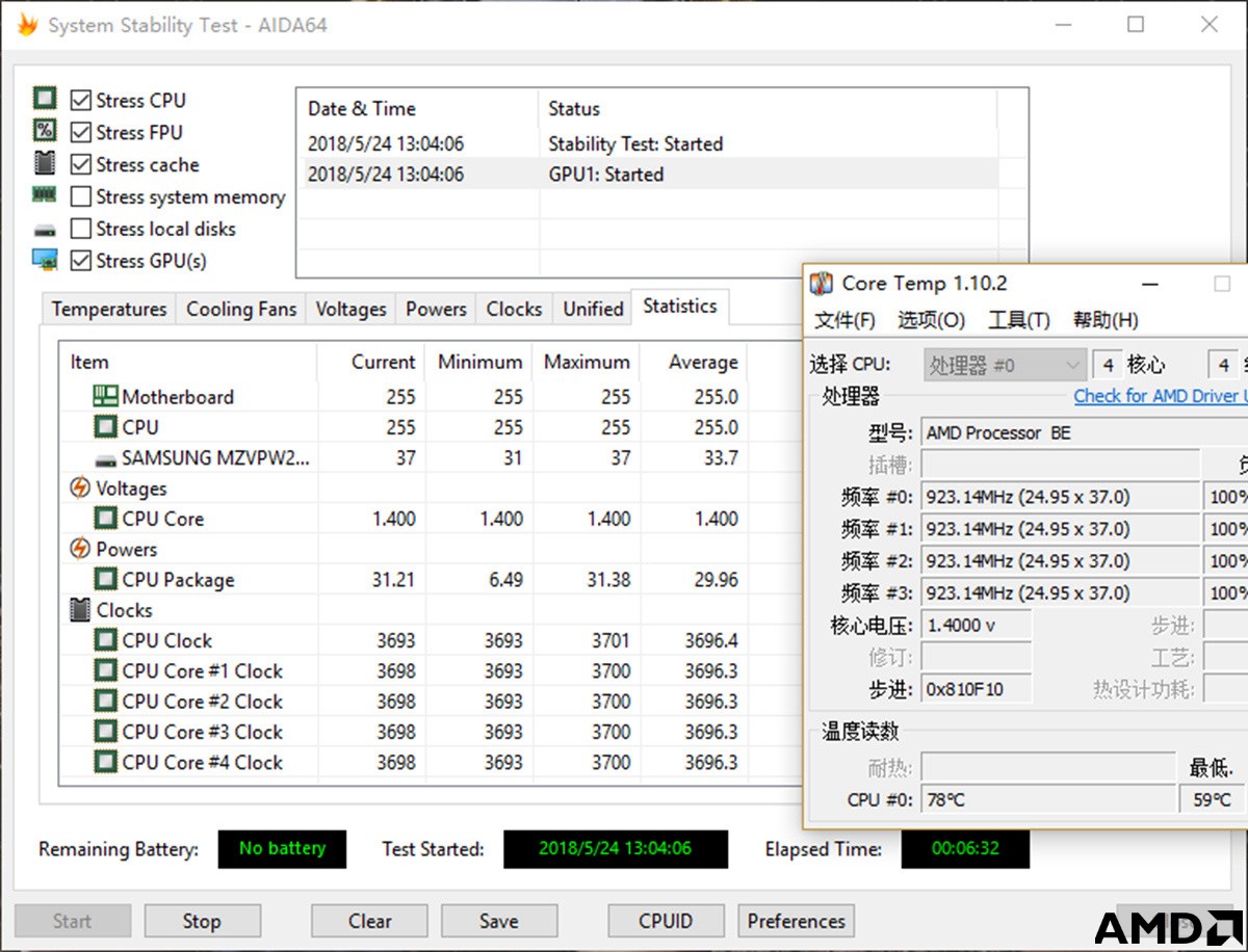

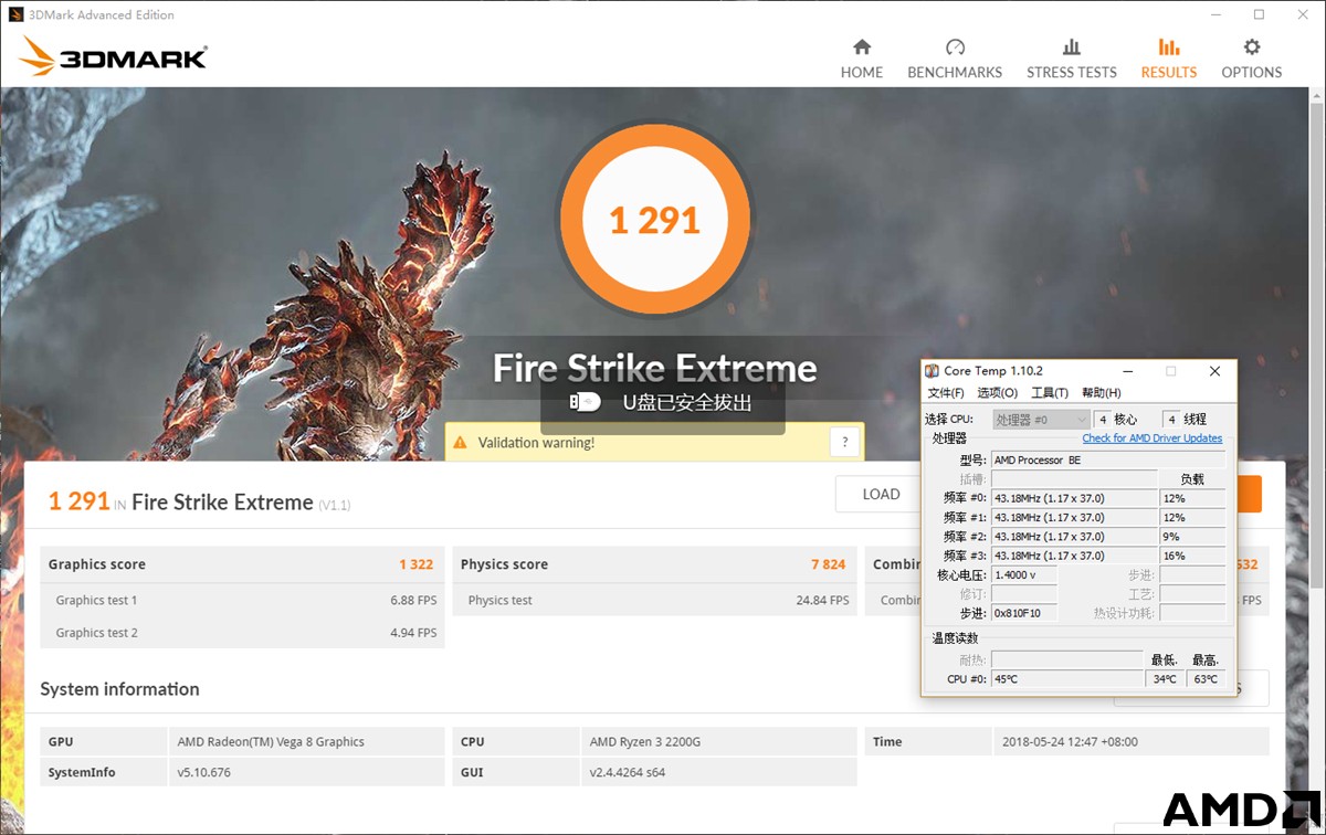

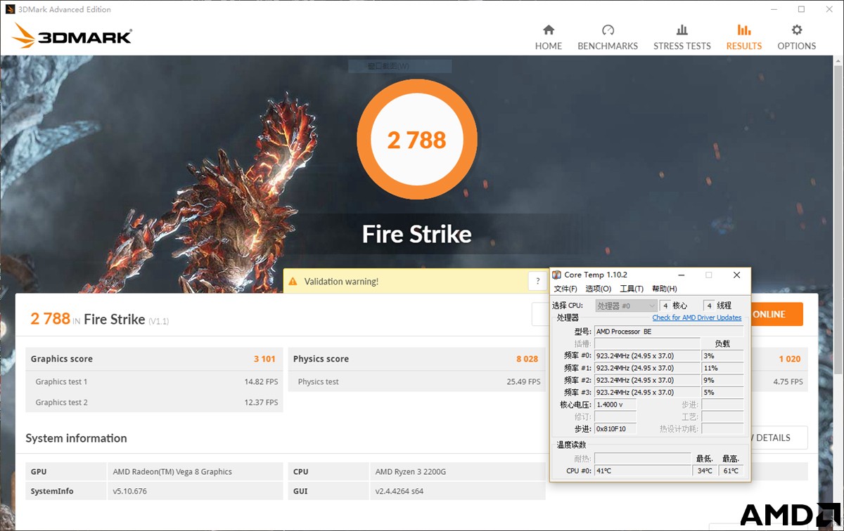

烤机测试中,因为CPU和GPU一体,单烤CPU或者GPU的意义都不是很大,所以索性两个一起烤,B350GTN这主板的传感器AIDA64竟然唔识得,我只好用CoreTemp来显示温度了。烤机最高79度,此时CPU并没有出现任何降频的迹象,也就是说这套散热系统算是成功镇压APU了
接下来是显卡跑分的部分,虽然更新了Adrenalin,但是映泰的BIOS太不给力,没能超频显卡,所以显卡的得分和之前没什么明显的变化,要是可以超频显卡,说不定会有不小的提升

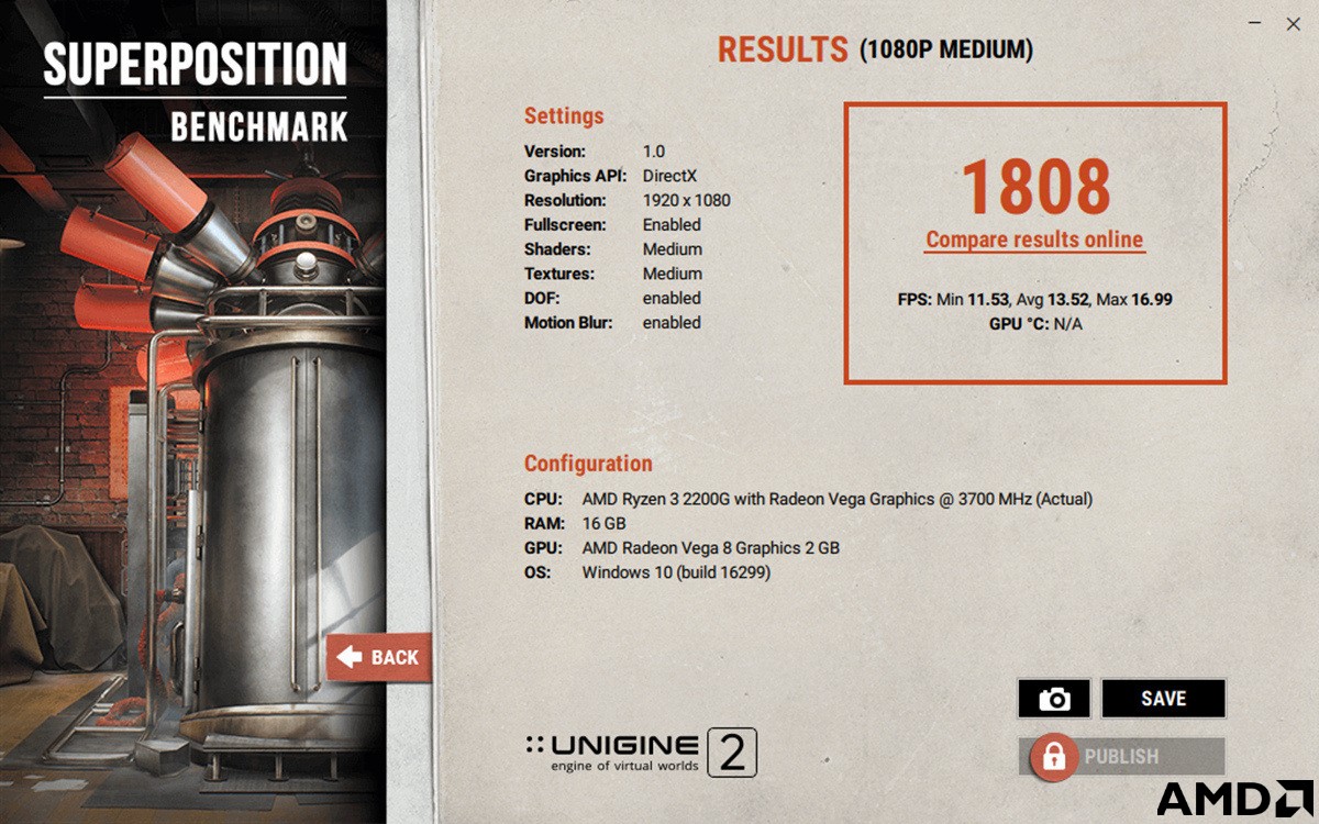

superposition这个测试软件用来衡量系统的整体水平是最合适不过的,他通过在测试中的环境渲染,来判断一个系统是否有明显的短板,当各个方面都没有明显的短板时,得到的分数才会比较优秀。1800这个1080pM的分数表示,这个PC系统在1080p下性能非常充足,可以玩一些不是很吃显卡的游戏

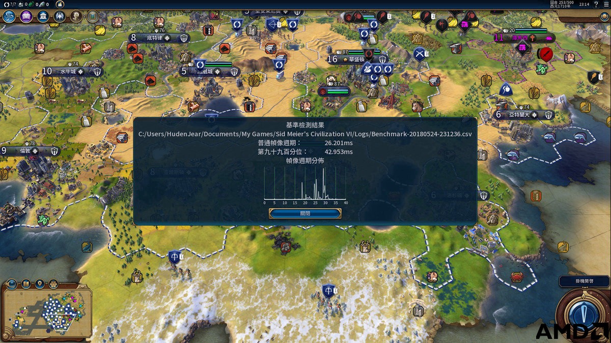

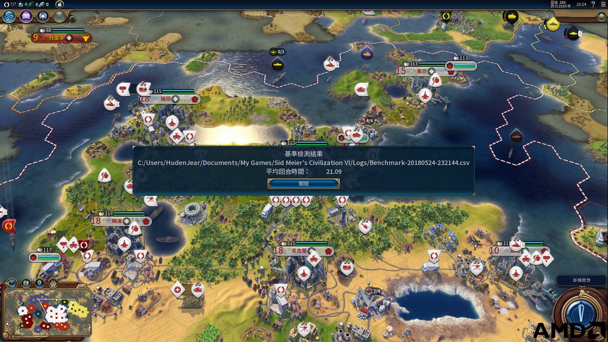

所以为了反应这机器的性能,我最后做了一个游戏测试,文明6这个游戏优秀之处并不仅仅局限在好玩,硬件测试的公平客观也是一个方面。选用特效为预设高,内存占用高,得到了一个还不错的成绩,事实证明这个PC已经可以1080p玩单机游戏了
