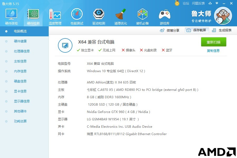

这几年硬盘从机械换成了128G SSD,赶走了所有的小姐姐。主板在经历过一次换新后升级成了DDR3。Inno3D GTX550Ti冰龙版也被我升级成了GTX 960,连机箱最近都升级了。。唯有那颗多年前的X4 635一直还在用着。。。

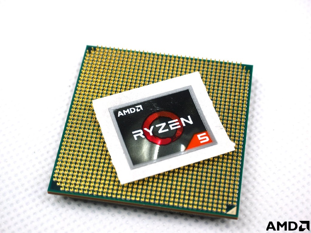

Ryzen 5 2600
其实一开始入手的时候还挺纠结的。最开始是想买Ryzen 7 2700X的,因为被它那个自带的散热惊艳到了,但是想想我是在买U啊。。。想要爽玩Zen+还是想上水冷的,毕竟不锁倍频的诱惑谁能忍,再加上目前市面上的游戏大部分都才只支持到4核,飙升到8核有点过了。
后来又在Ryzen 5 1600X,Ryzen 5 1600,Ryzen 5 2600,Ryzen 5 2600X之间徘徊了很久,毕竟升级zen+之后,老zen打折打的厉害。不过想想还是买新不买旧,2600的主频已经比较高了,再加上自己本身会超频,所以感觉加钱入手2600X没有太大的必要,果断剁入了Ryzen 5 2600。
因为派送点离家里还比较近,所以有事没事就盯着物流动向,Ryzen 5 2600刚一到派送点,马上去就把它领回家了。

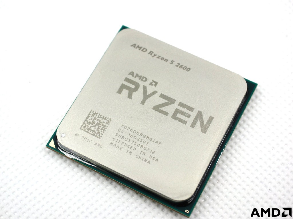

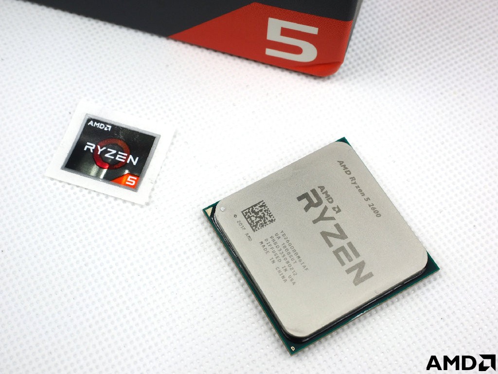

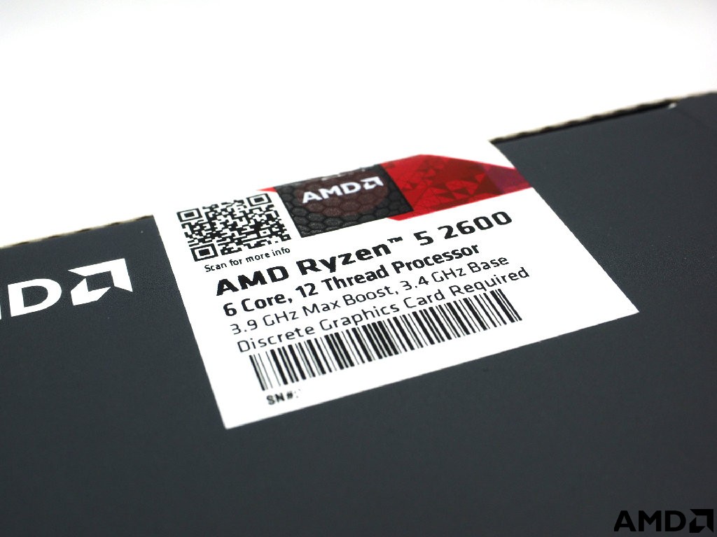

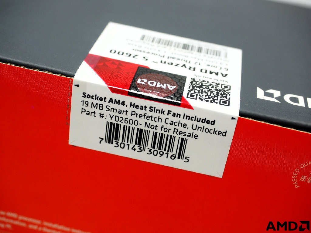

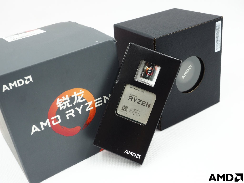

顶盖的封口有一些处理器的参数,6C12T,3.4G的基础频率,3.9G的最高睿频。19MB的缓存(三级缓存16MB),无锁倍频。

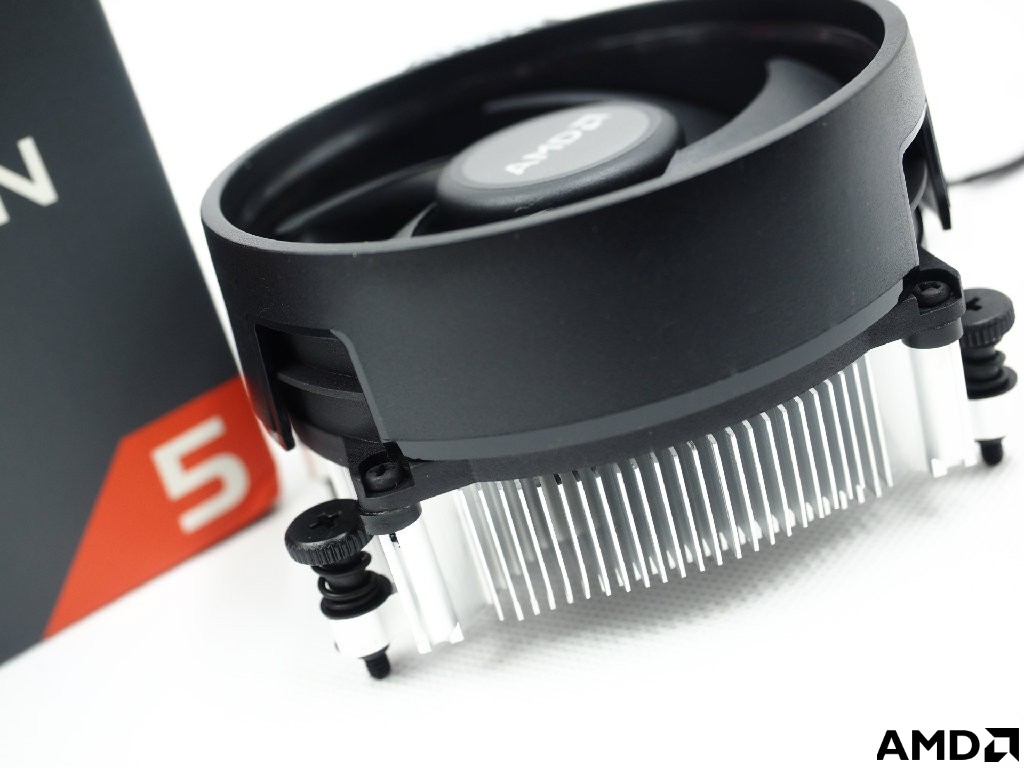

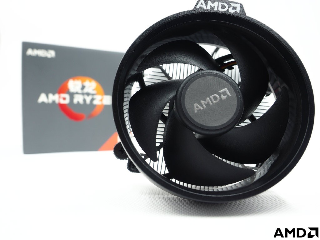

Ryzen 5 2600自带了一个风扇。

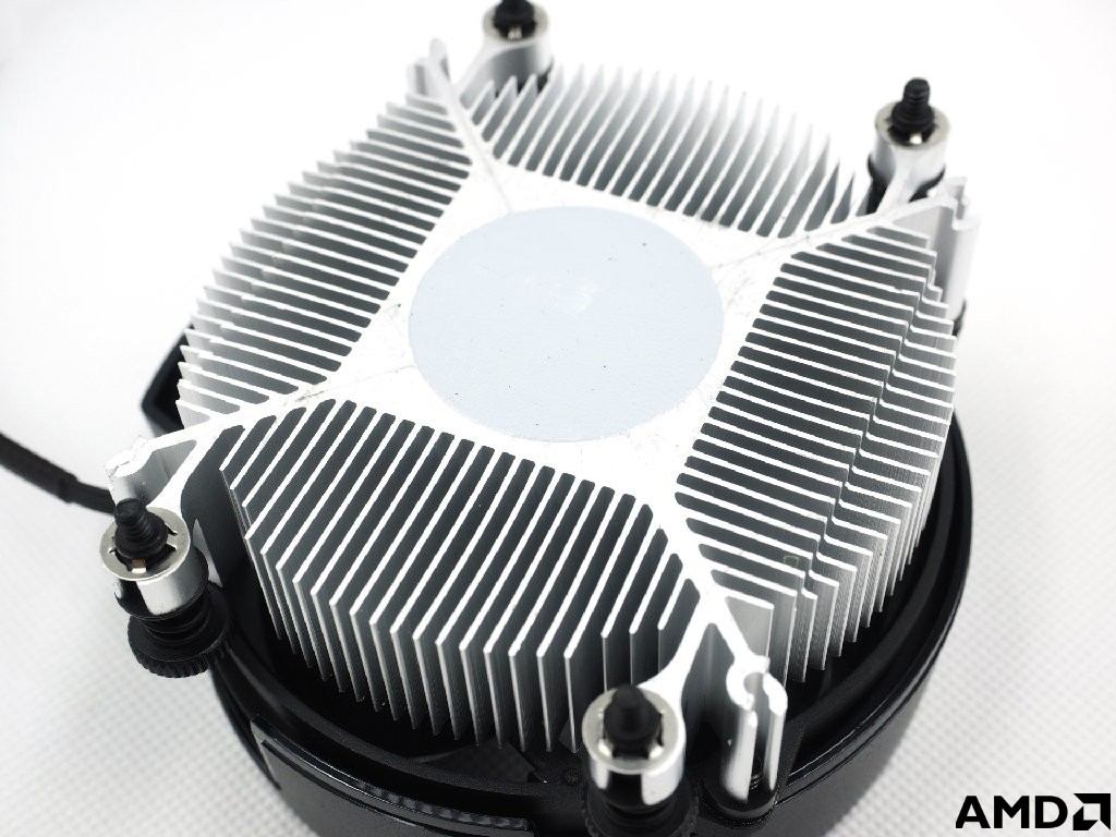

已经预涂好了硅脂。免去了涂硅脂的烦恼
纯铝材质的无光风扇,从自带的散热器看来,2600的发热量并不大。
不过为了更爽的体验Zen+的魅力,我早就有所准备了呢~毕竟从X4 635就开始等待了,让我积攒了那么多,是时候该好好释放一下了

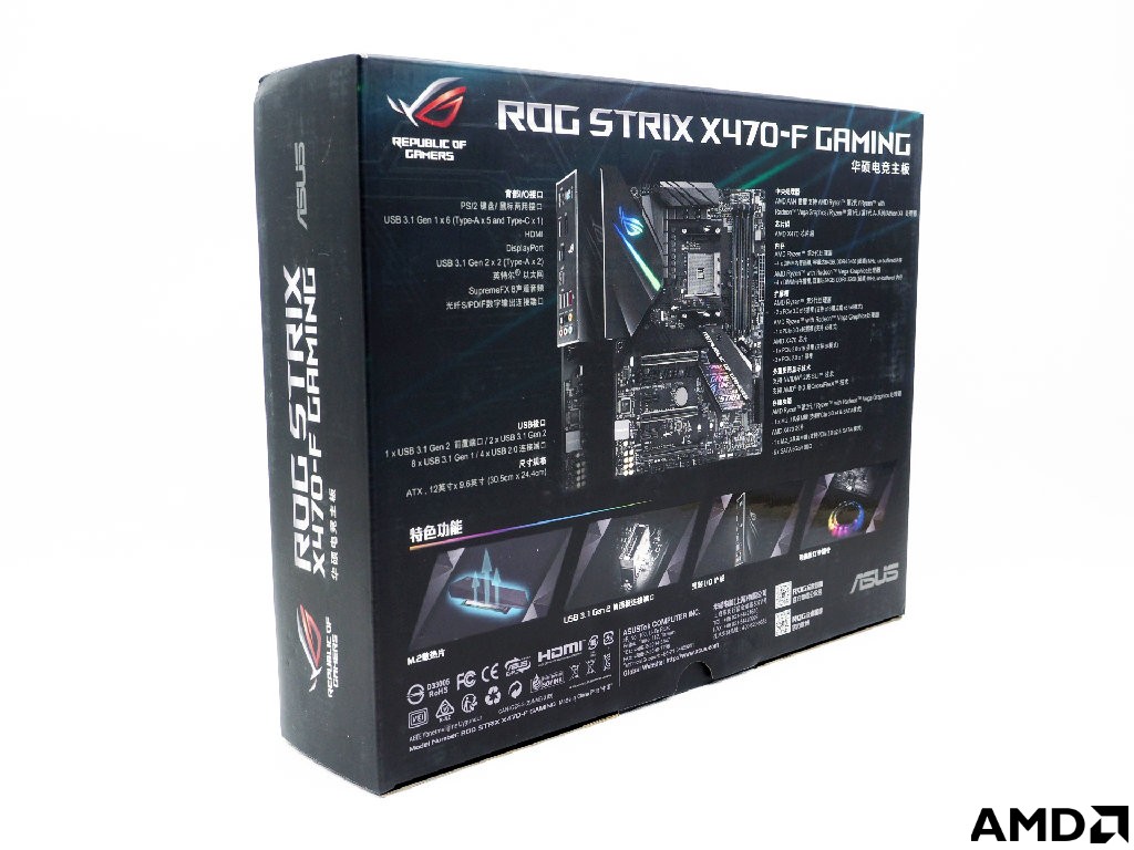

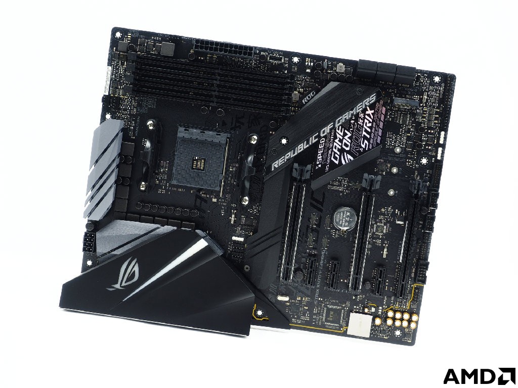

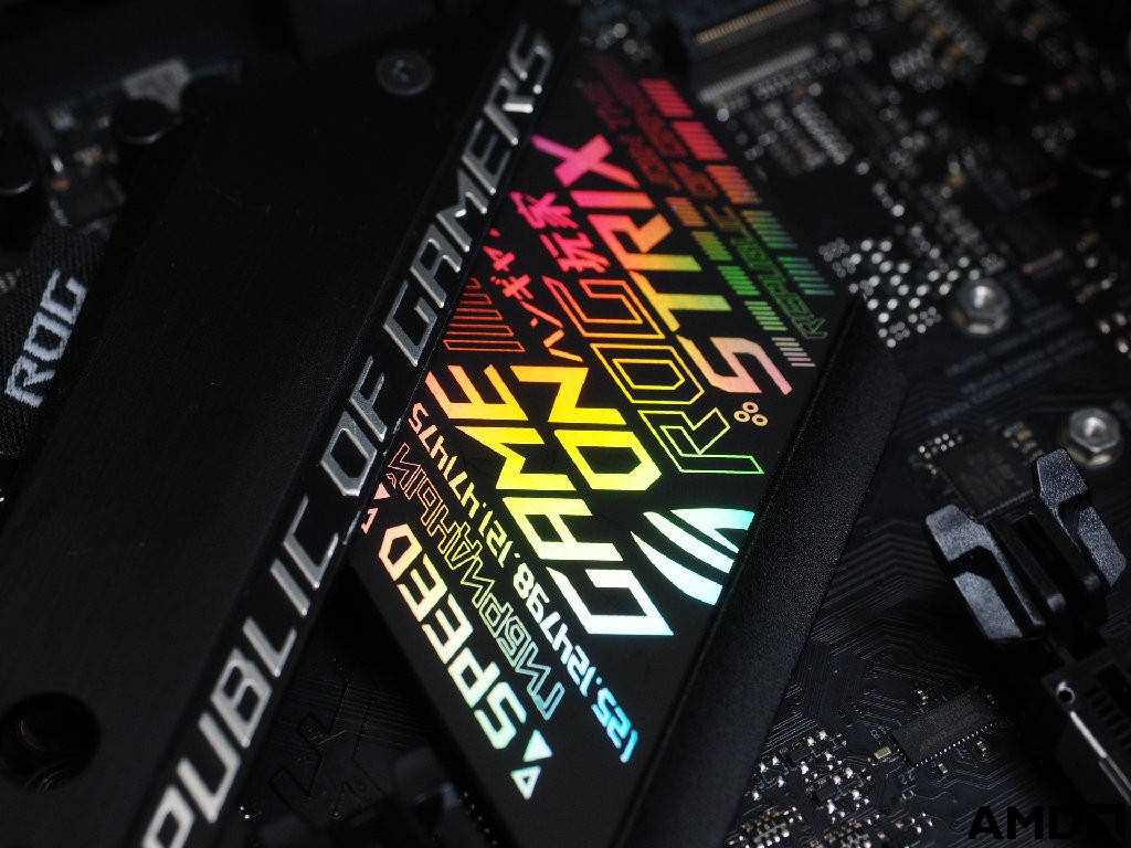

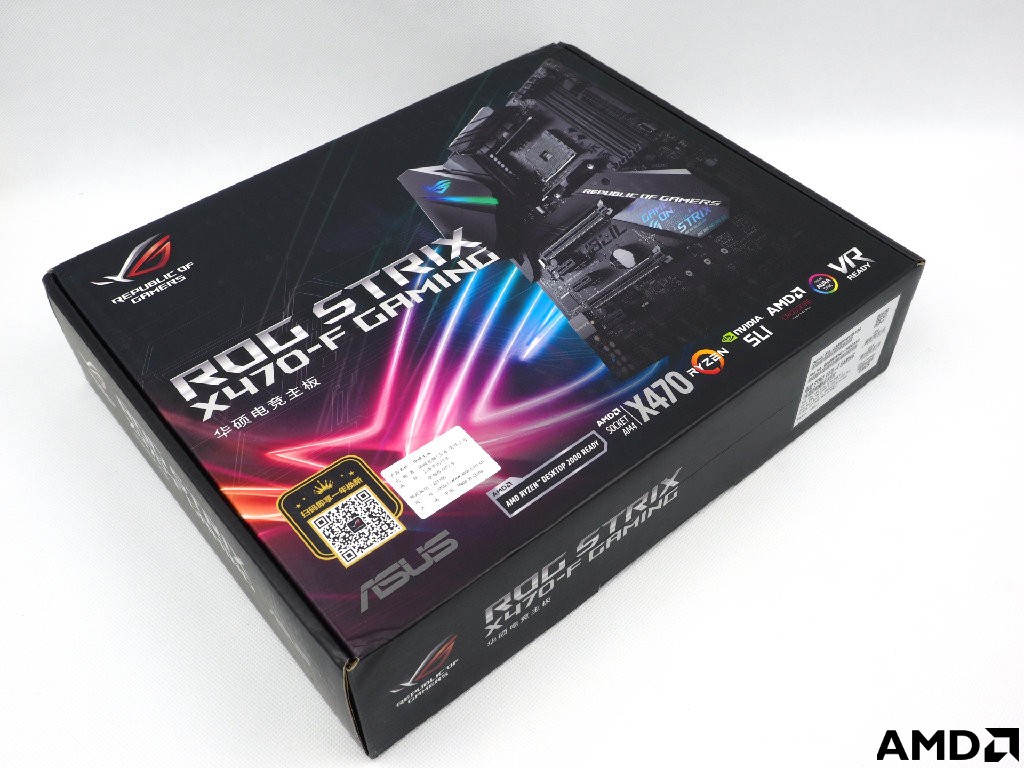

华硕 玩家国度(REPUBLIC OF GAMERS )ROG STRIX X470-F GAMING
选主板的时候也让我在X470和B350中小纠结了一下,X370当然不用考虑了,因为性价比太低了
15.JPG 虽然6.1的秒杀活动很给力但我纠结的2款是价格可还是差了一倍啊。。。但是想想不能在座驾上拖了Zen+的后腿。而且Zen+很多全新的技术也必须在X470主板上才能实现。
尤其是这个StoreMI,B350上必须得付费才能使用,而X470F是可以直接免费提速,想想还是划算的,果断购入了X470F。
盒子背面是密密麻麻的参数和特性

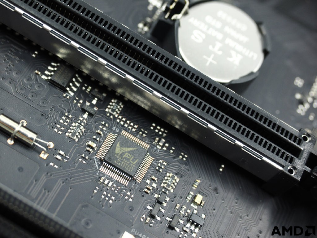

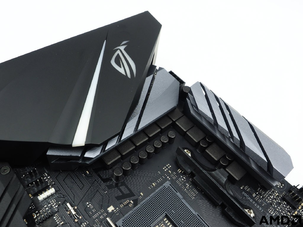

ROG STRIX X470-F超级重,比我之前那块970可重多了,可能是因为大量散热片覆盖的原因。
主板配备了10相供电,超大的供电散热片,超频是不用愁了

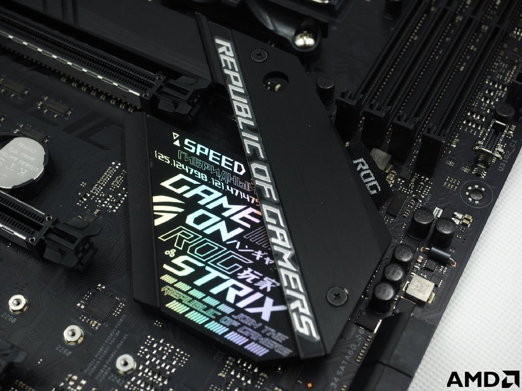

各个角度体验不同的多彩铭文,不过要把表面的膜撕掉哦。

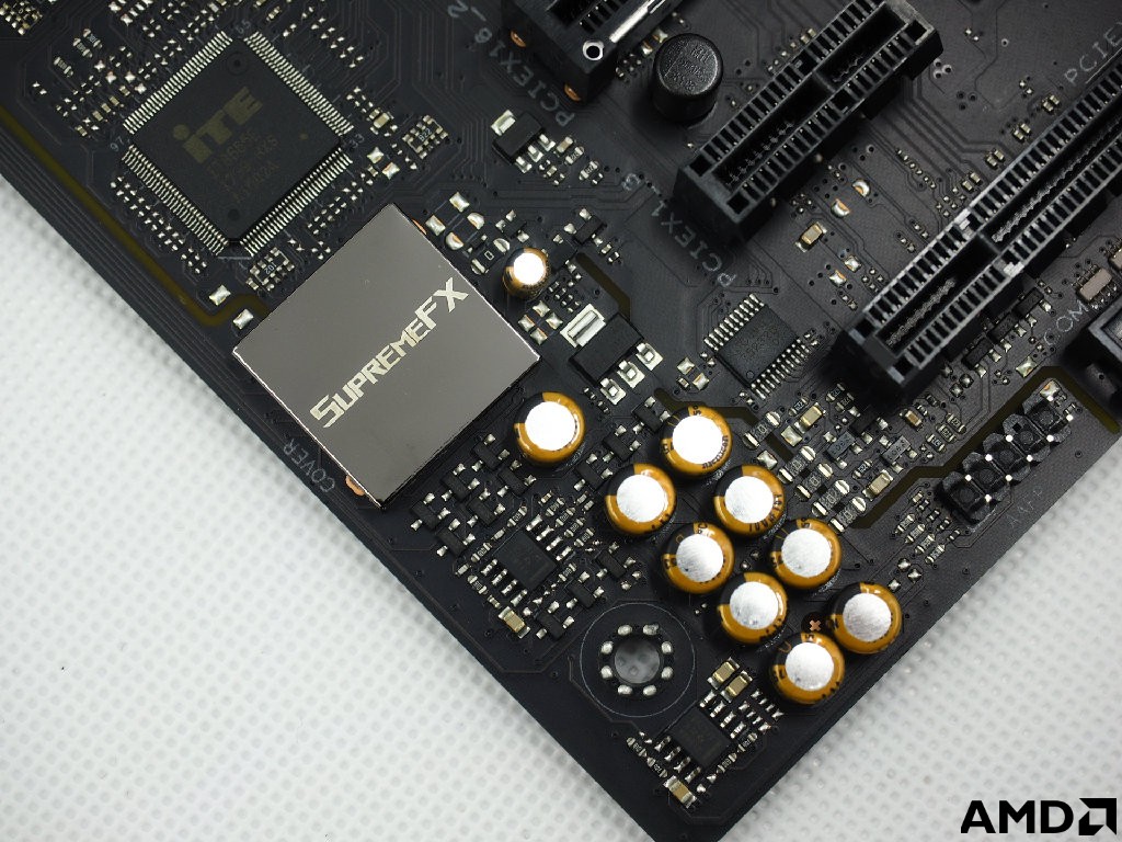

ROG独有的SupremeFX S1220A GODEC音频系统,硬件级的吃鸡辅助,太适合我这种耳聋玩家了。

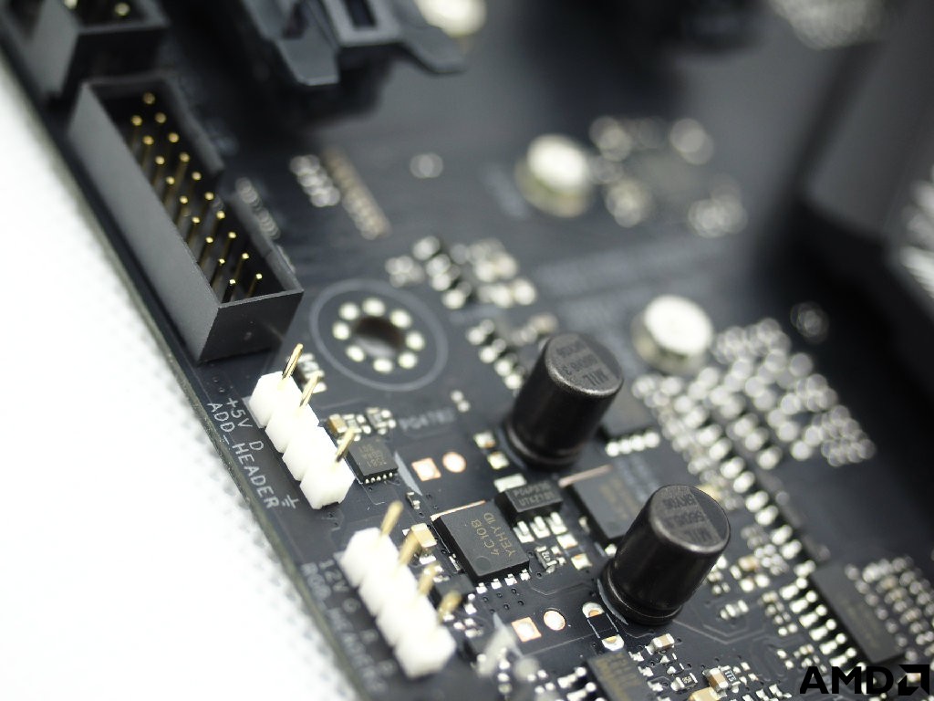

A-RGB灯效接口。可以提供更多丰富的灯光效果
TPU——大名鼎鼎的华硕一键boom,懒人超频的福音

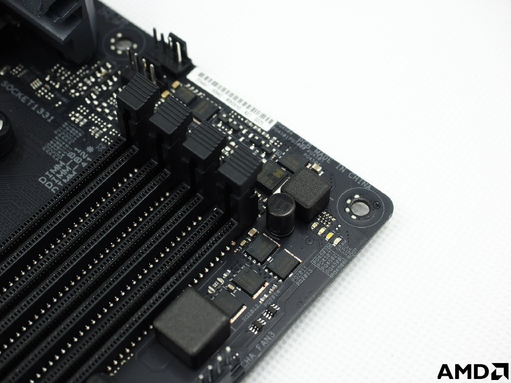

内存供电

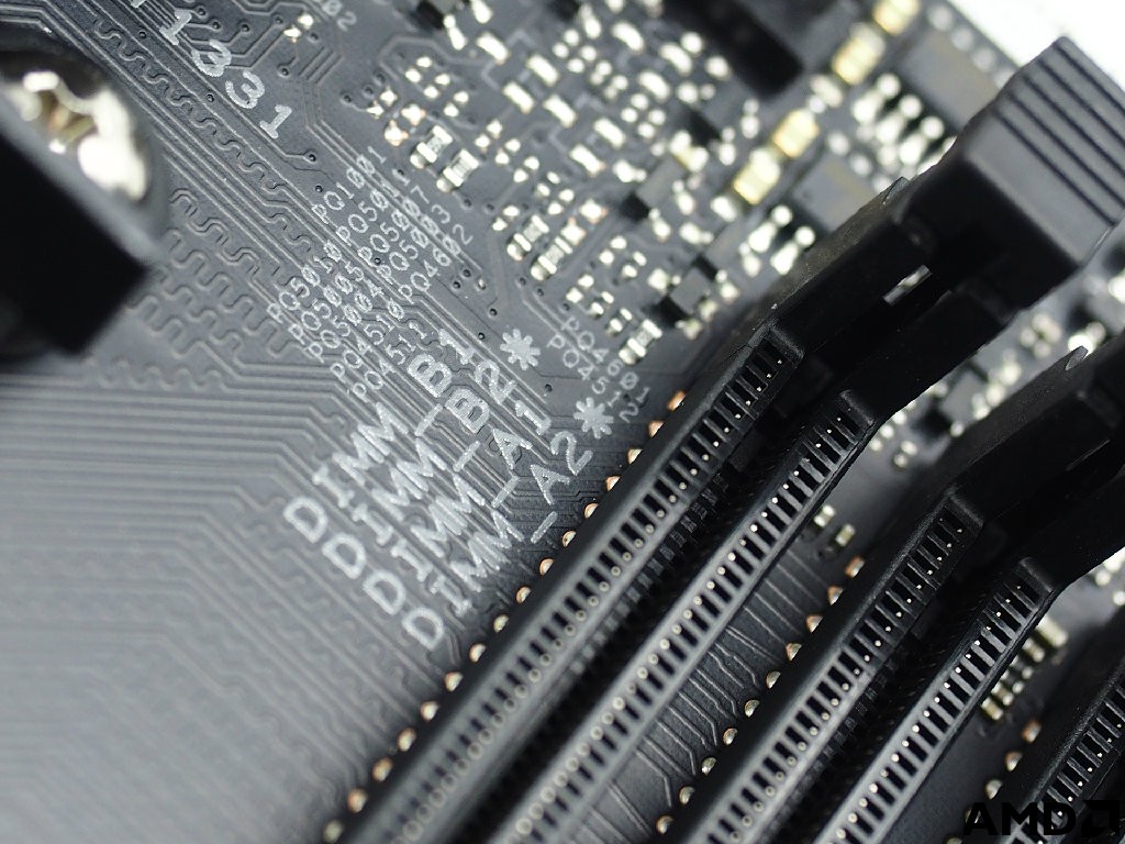

值得一体的是,主板优先插B2和A2口,这样 可以避免塔散顶住内存

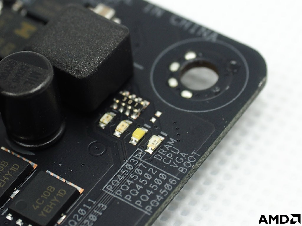

主板自带侦错灯。可以根据亮灯的位置判断问题出处

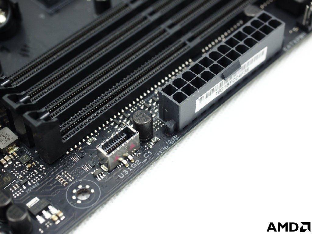

比较超前的USB3.1 G2前置接口

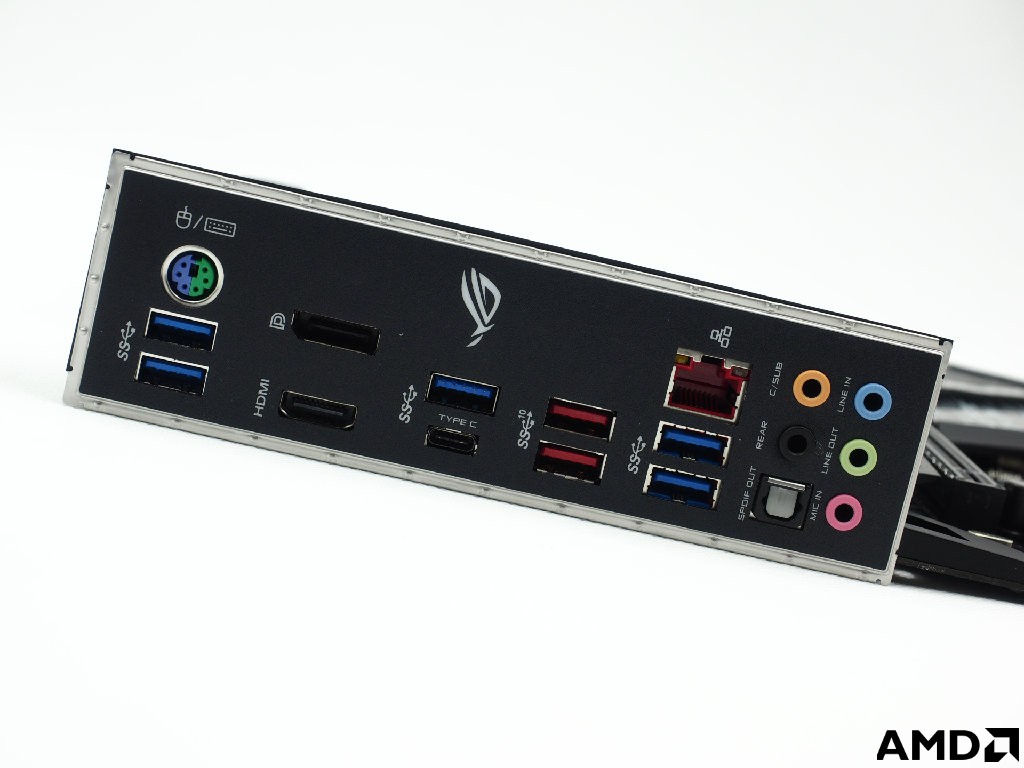

一体式的I/O面板,妈妈再也不用担心我忘记按面板又得拆主板了。

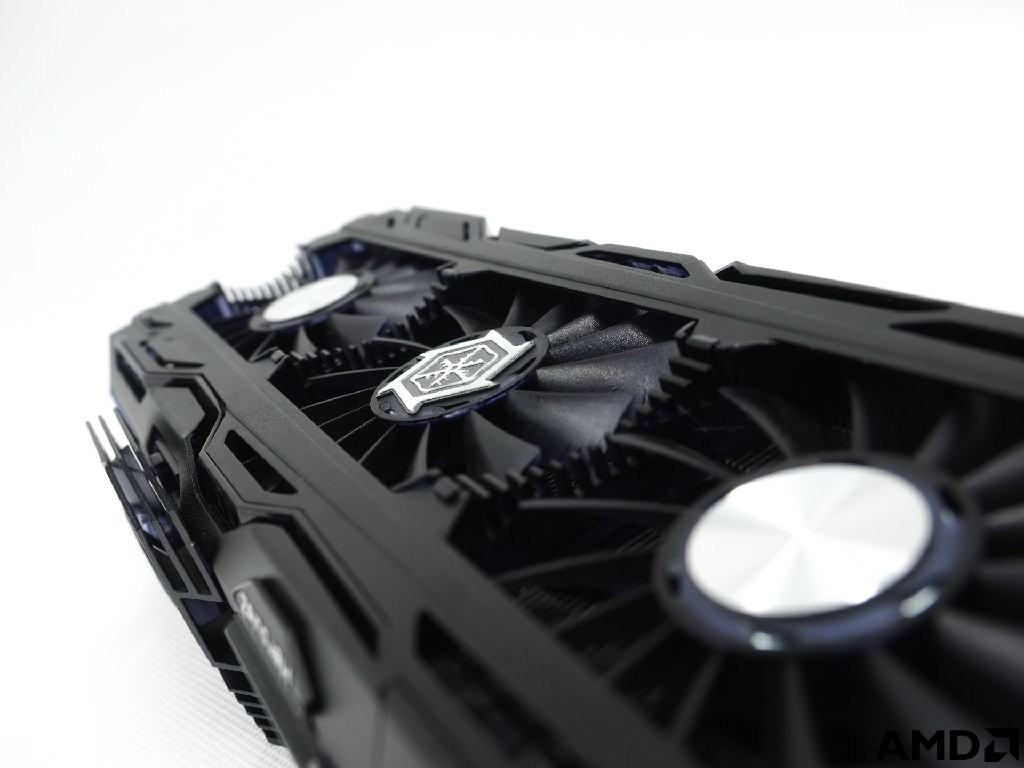

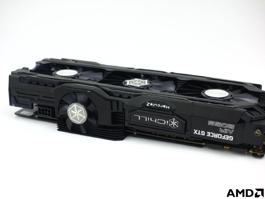

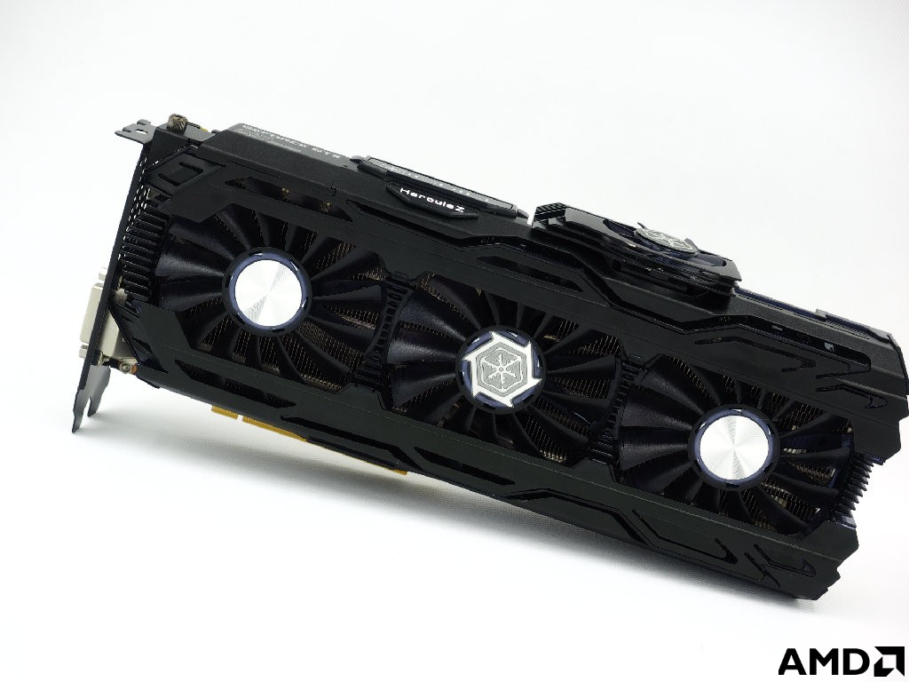

映众(Inno3D)GeForce GTX 1070 Ti冰龙版
矿潮渐渐褪去了,显卡市场总算不那么紧张了。。。但是显卡还是挺贵的。。想要一步到位的换一张中高端一些的显卡还是挺出血的。。好在有个朋友上了Vega的车,余出了一张1070ti。2000块外加2次撸串强行掳走。美滋滋呢~~

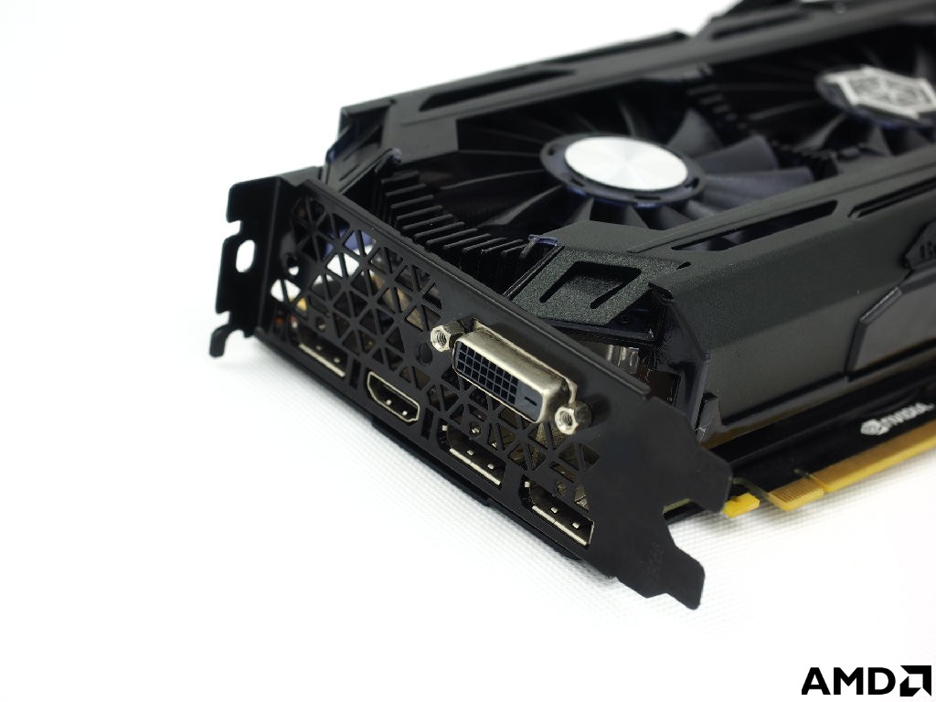

朋友这张是2017版的映众(Inno3D)GeForce GTX 1070 Ti冰龙版,所以外观是纯黑色的,最新的2018版采用的是黑白配的造型会更帅气一些。
映众是支持3年保的,朋友是去年买的,还有2年多的保修,稳! 映众冰龙最大的特点就是散热很给力,3个9cm的风扇外加顶部一个供电部分专用的散热风扇。风扇虽然多但是运行起来却非常的安静。
挡板也做了黑化处理。

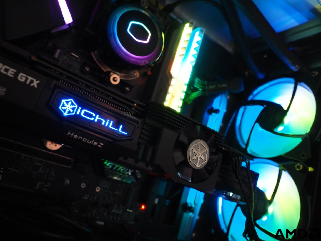

顶部的iChill指示灯,可以根据显卡的负载情况显示蓝、绿、红三种不同的灯光。供电散热专用的小风扇。
风扇之间的齿装部分,点亮显卡之后也会发光。

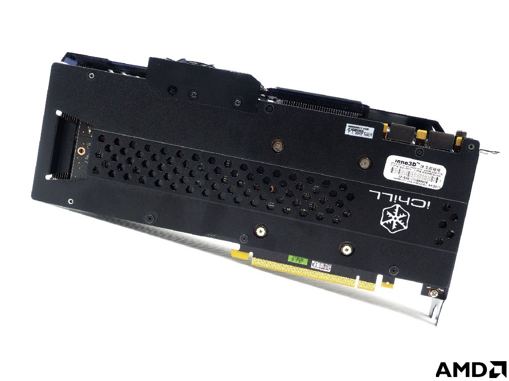

纯金属背板,没有灯效有点可惜。
尾部也有2个白灯,如果机箱够大,放入手办可以给手办补光。。。

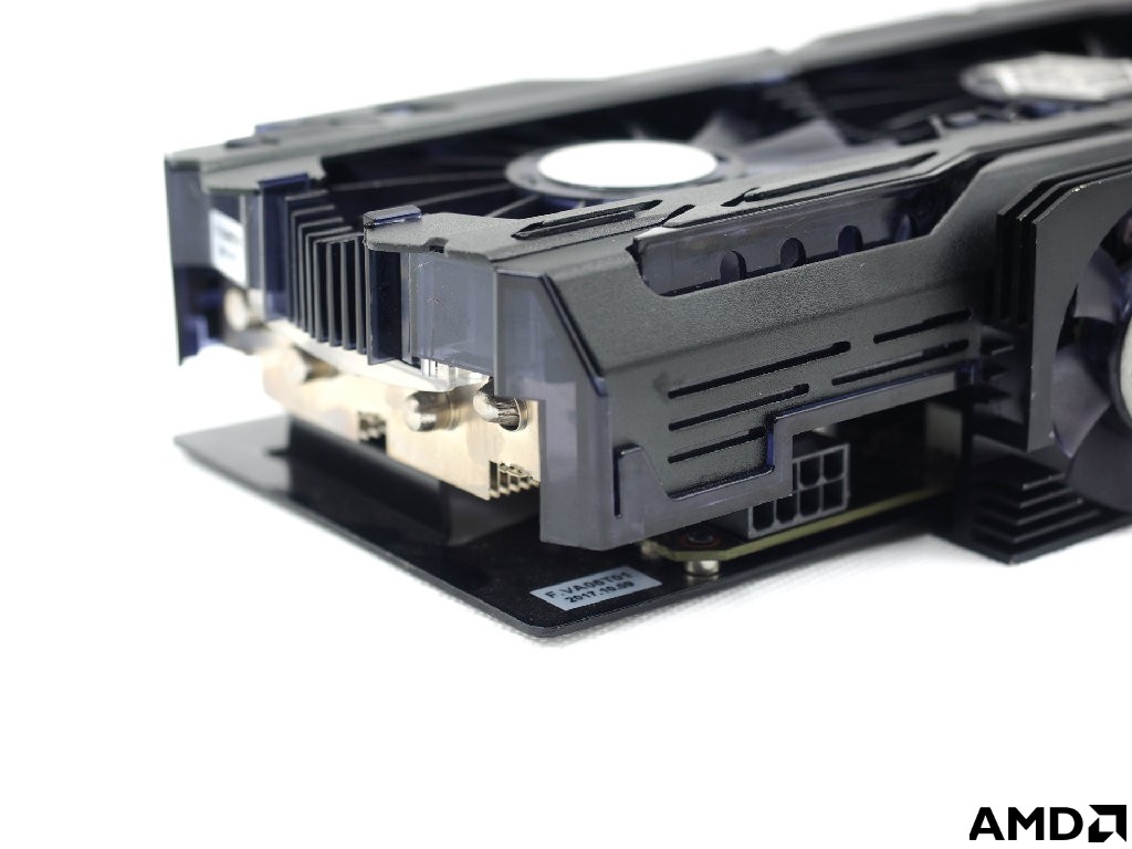

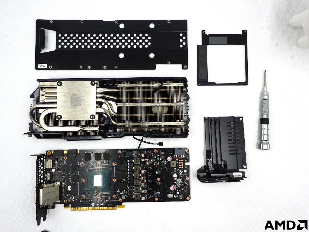

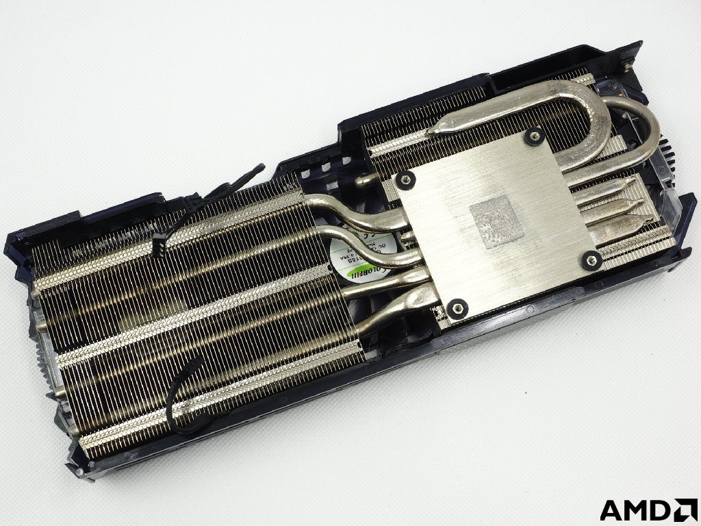

2017版的冰龙,散热器是5根6mm的热管,全部都做了镀镍防锈。

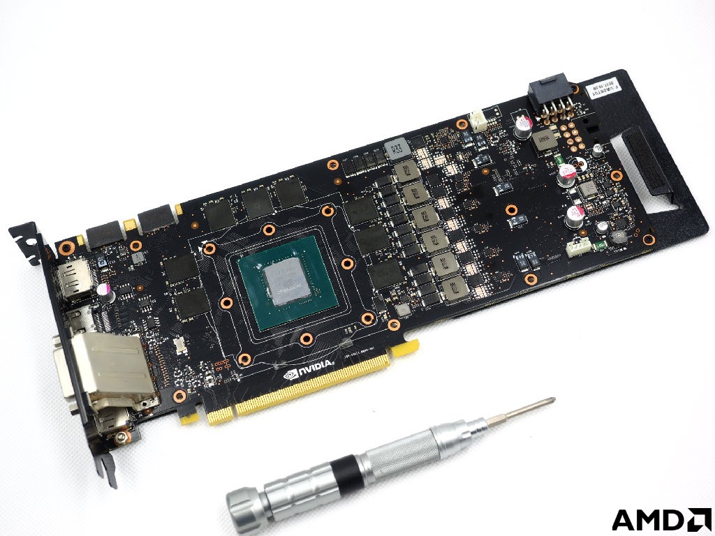

供电采用6+1模式,供电主控为uP9511P,和大部分1080Ti采用了相同的主控。铝聚合物电容,封闭贴片保证了稳定的供电

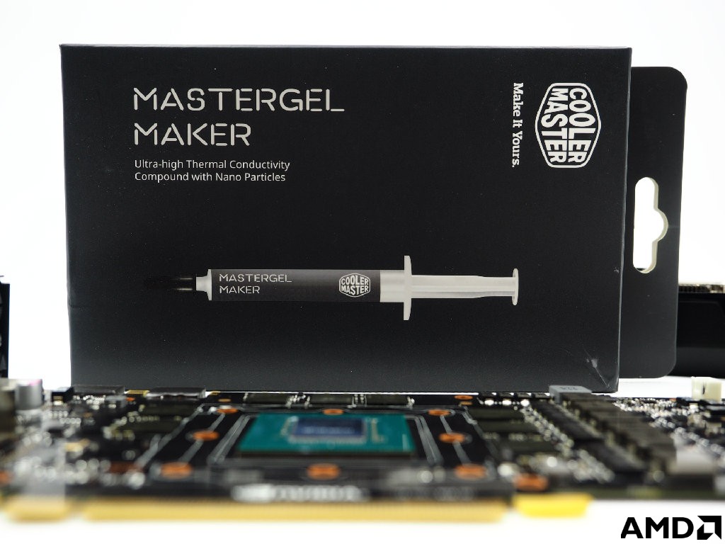

本来想拆了清理一下灰尘的,结果没想到朋友保养的这么好,灰尘非常少,拆开用吸尘器随便弄一下就干净如新了,我这波是不是赚大了?
既然拆都拆了干脆给换个猛点的硅脂吧

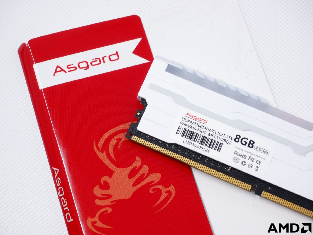

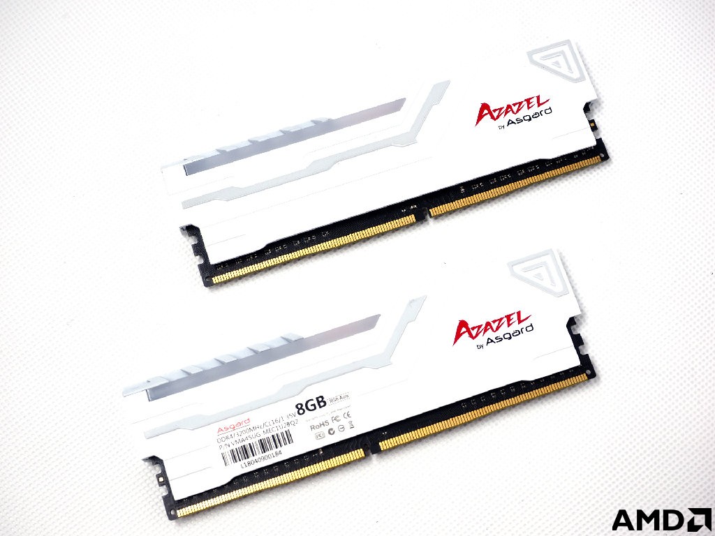

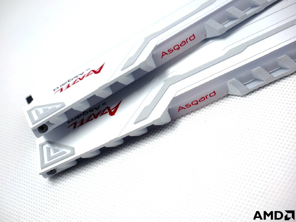

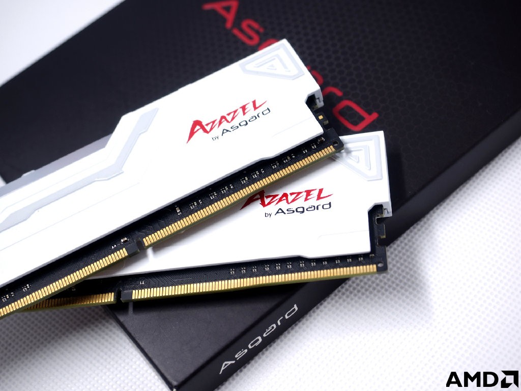

阿斯加特(Asgard)阿扎赛尔系列 DDR4 3200频率 16G(8Gx2)套装
因为要同步主板的AURA灯效,所以入手这个了阿斯加特(Asgard)阿扎赛尔系列 DDR4 2400频率 16G(8Gx2)套装
不过我买的是黑色的不知道为啥商家给发了一对白色的。。。更加尴尬的是,我买的是2400频率的结果收到了3200频率的。。。既然如此,那就算了吧。。。懒得换了

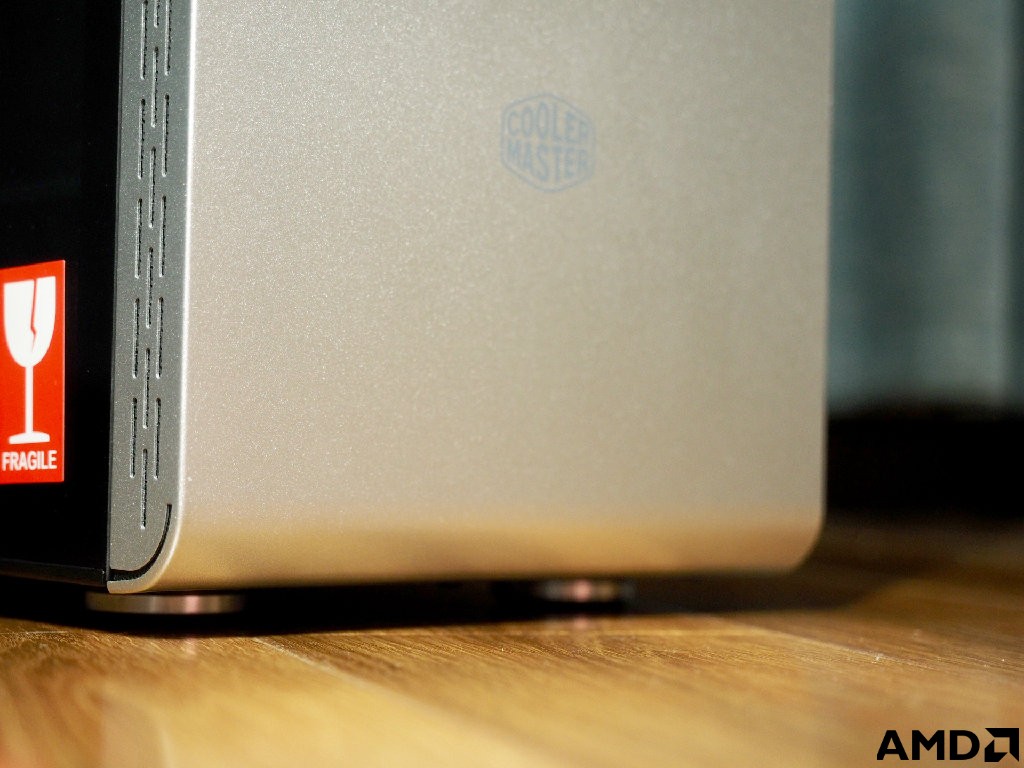

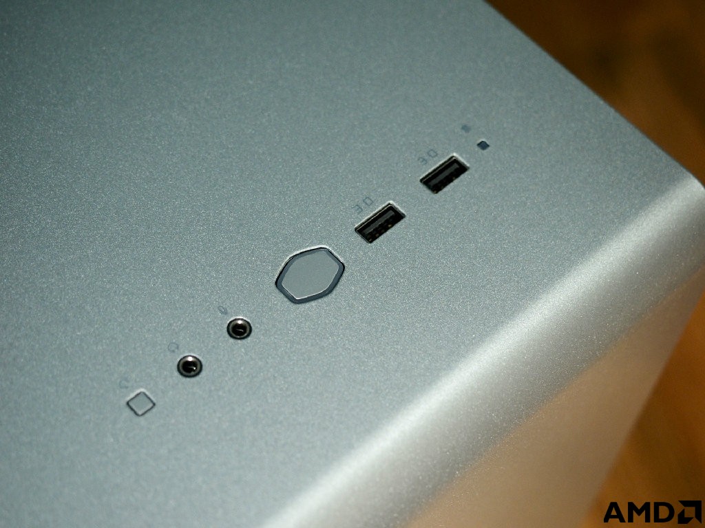

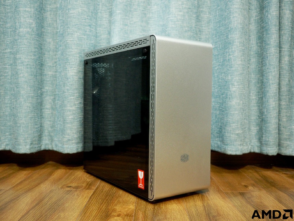

酷冷至尊(CoolerMaster) MasterBox MS600
本来想就用原来的机箱来着,剁手这种事就是开始了就忍不住了。无意中看到这个机箱,想着总是都换了,也顺便换个机箱吧。。。

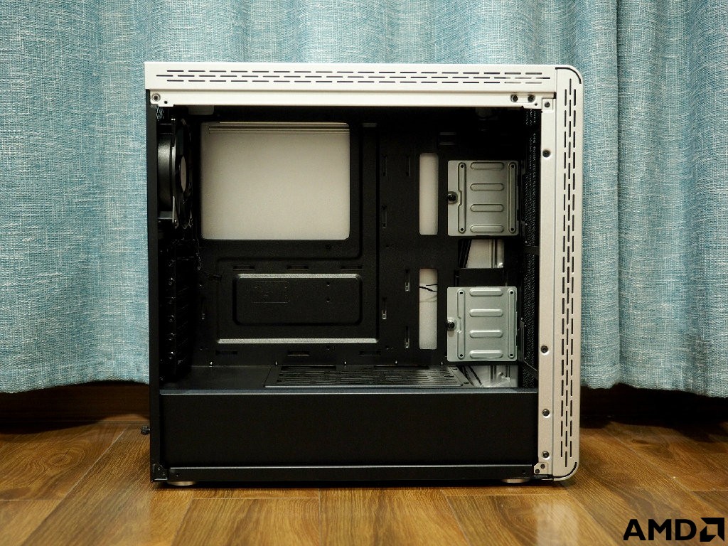

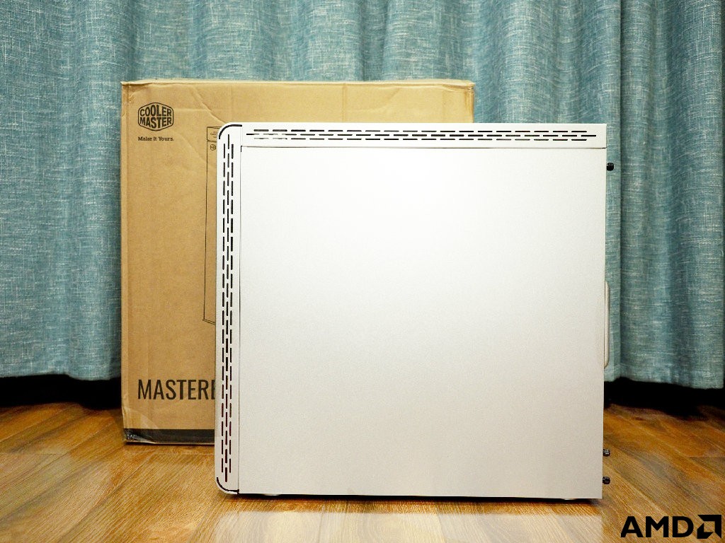

乍一看我还以为是铝制机箱来着。。。用吸铁石认真确认了是钢板的。机箱的散热孔做的很特别。
大气的金属脚垫。

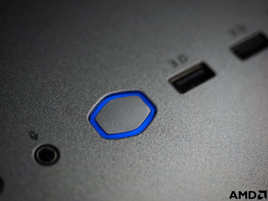

一体化的I/O前置面板,点亮之后电源键会亮蓝光。
属于中等偏小一点的中塔机箱,只有3个风扇位。麻雀虽小,装个冷排还是木有问题的。

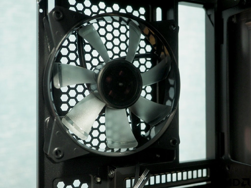

标配了一个12cm的3pin无光风扇

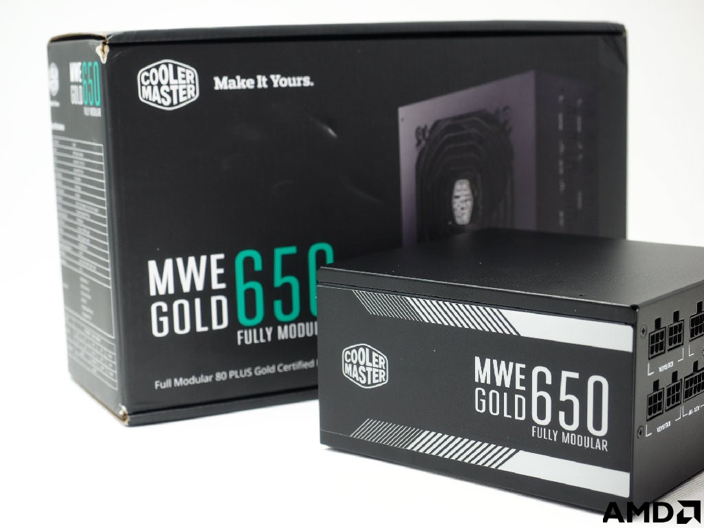

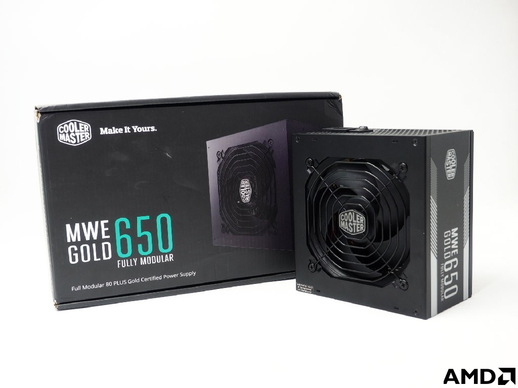

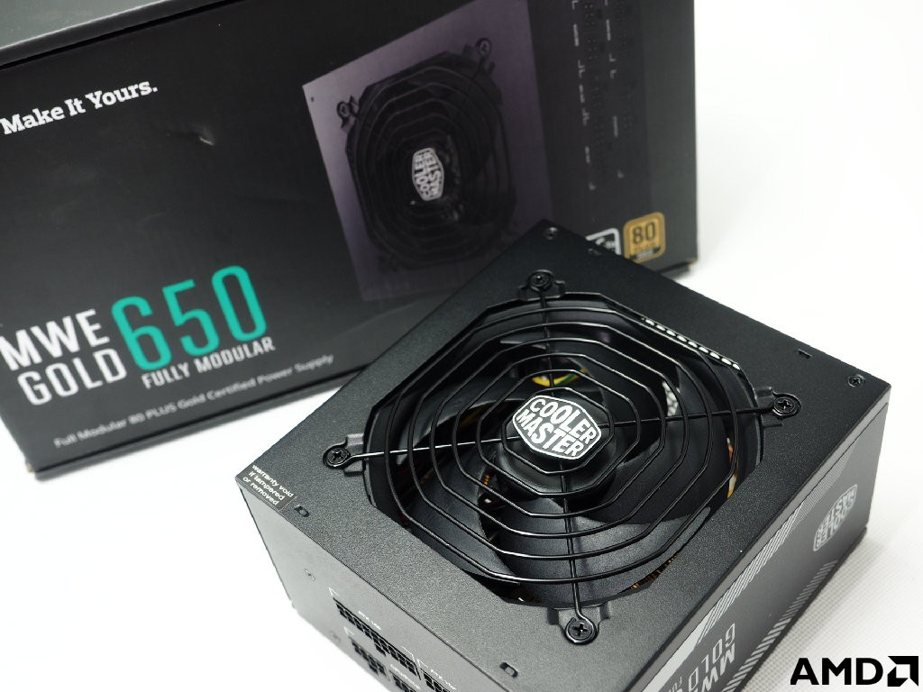

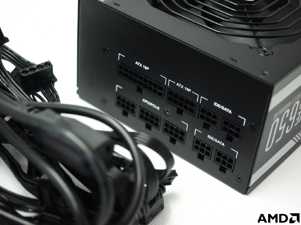

之前635的时候用的是400w的电源,现在肯定是不够用了,而且那个电源也用了好多年了,干脆换一个了。
现在金牌貌似是标配了。
全桥电源负载良好。
总算用上全模组电源了,再也不用为多余的线材往哪搁而发愁了。

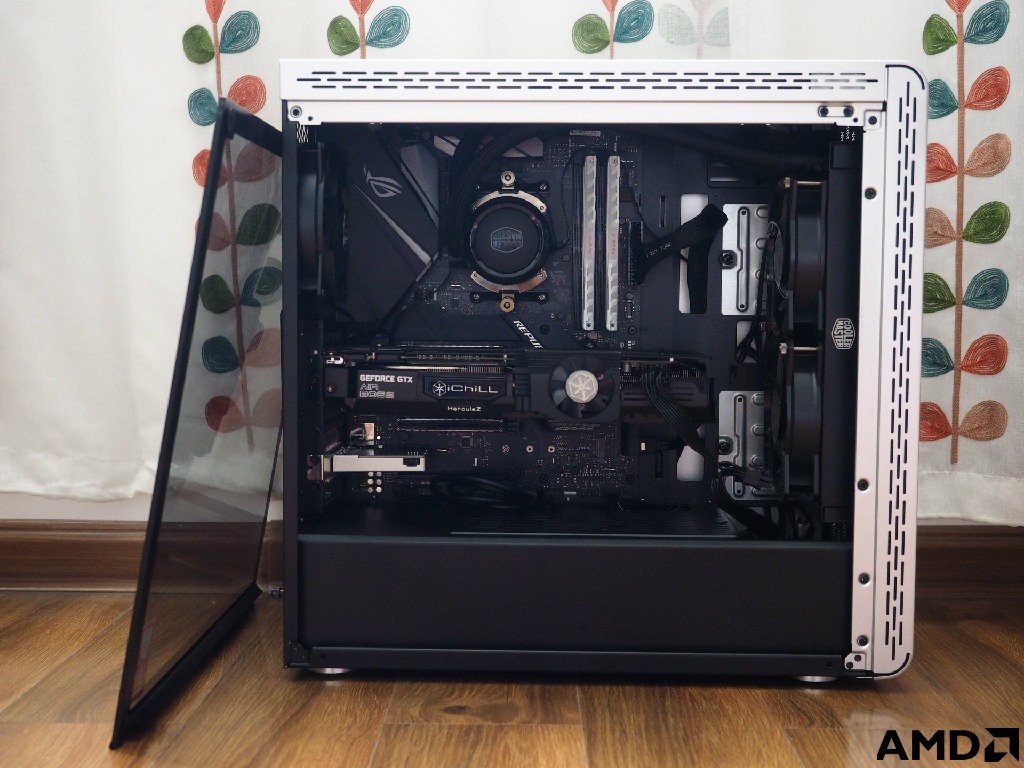

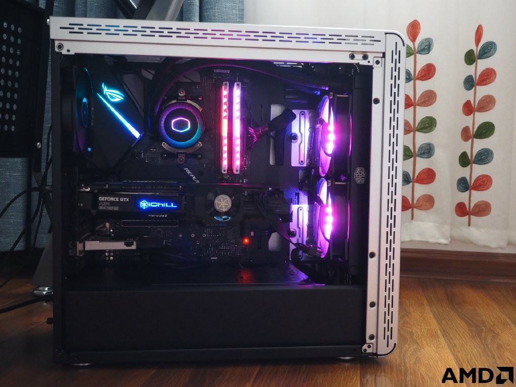

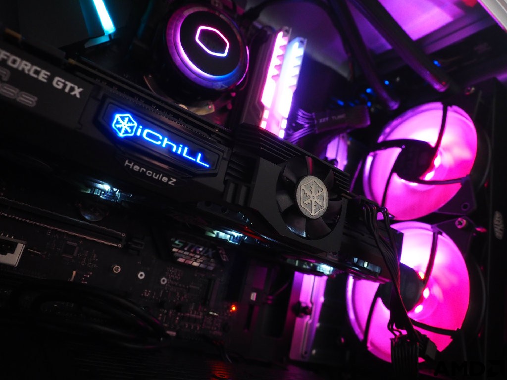

完工图赏
太久没有装机了,手都生疏了,整了几趟没有点亮。

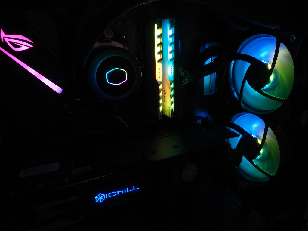

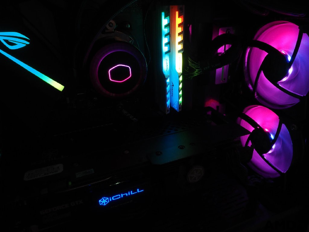

所有的灯光设备都是可以同步华硕的AURA神光系统的,全新的A-RGB每个灯光可以独立编程,让RGB变化更多了。

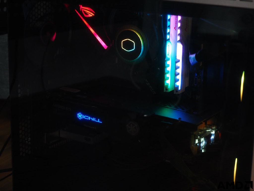

装上机箱玻璃后过滤掉杂光灯效更加纯净了。
点亮后机箱顶部的电源键会亮蓝灯

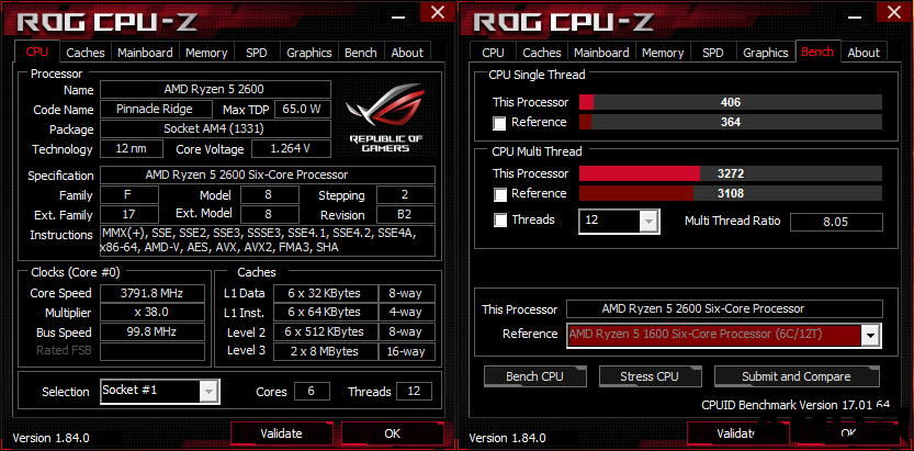

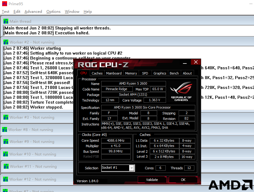

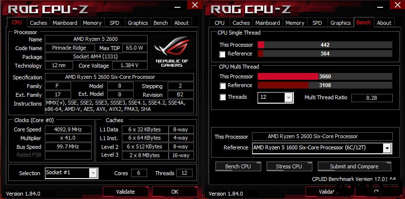

Ryzen 5 2600的默认频率是3.4-3.9G全核心运行的话极限频率是3.7G,升级到zen+之后安全电压变成了1.55v所以可调的范围还是很大的。而且超频的话也很简单,主板bios中有一键超频,不过一般一键超频的电压都会设置的比较高,所以建议还是手动调校。
期初因为了解到朋友的Ryzen 7 2700X超频电压比较高,再加上主要是为了完成跑分,所以设置的电压比较高,超到4.1G用到了1.4v。后来经过摸索,其实我这颗Ryzen 5 2600的体制相当不错,1.27v这样子就可以上到4.1G了,1.4v的电压都可以基本摸索到4.2G了,但是考虑到长期使用的稳定性,所以还是把频率稳定在了4.1G,下文会对超频前后的跑分进行对比测试,所有的超频结果都是运行在4.1G频率之上的。

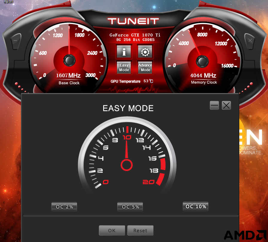

映众(Inno3D)GeForce GTX 1070 Ti冰龙版是自带了一个超频软件的。因为显卡超频不是很擅长,不敢轻易尝试,不过好在自带了一个一键boom,傻瓜式超频美滋滋。
不过值得一提的是,使用这个一键超频之后,显卡在运行鲁大师,R15以及游戏的时候会锁帧80,需要在高级模式里把锁帧的选项关掉。

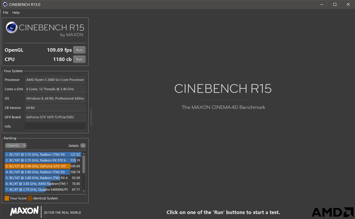

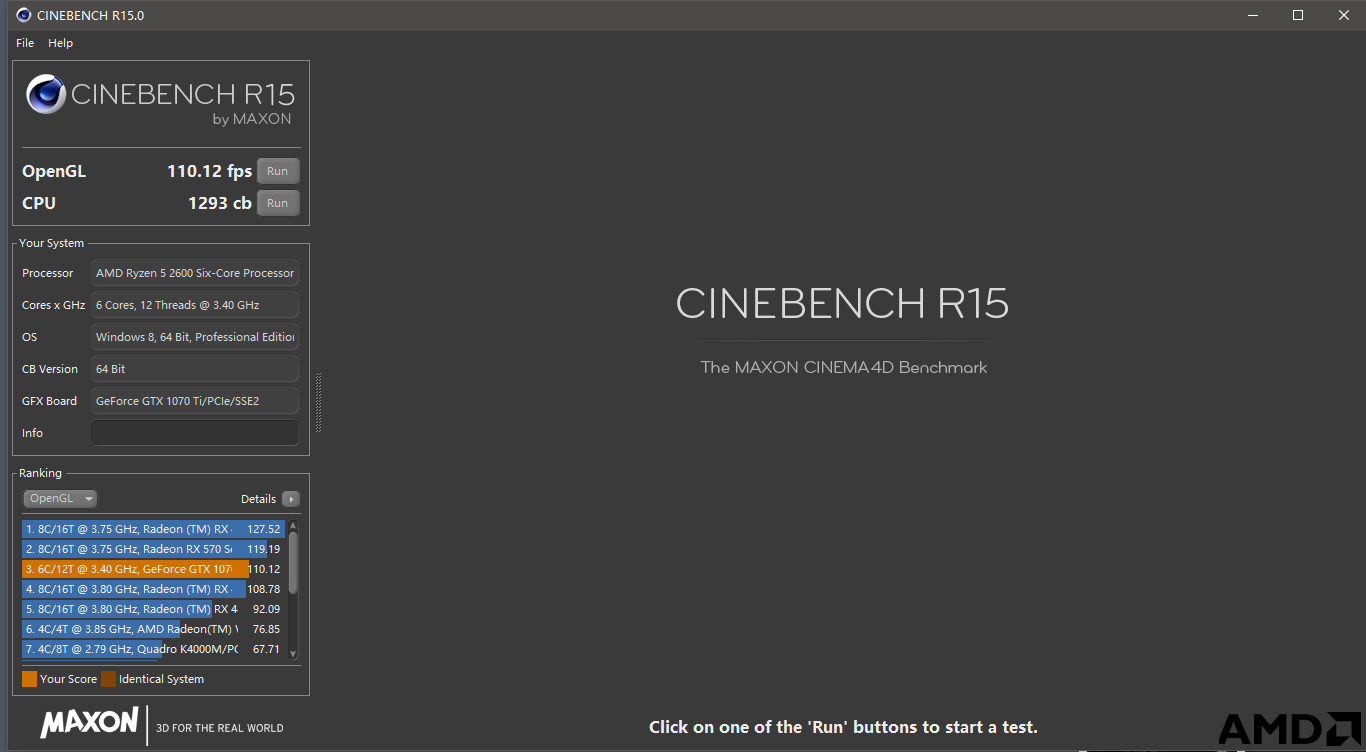

Ryzen 5 2600 R15成绩默认频率1180分
Ryzen 5 2600超频后R15成绩 1293,刚好大约10%
Ryzen 5 2600默认频率成绩相比起前辈Ryzen 5 1600提升大约9%
超频之后的Ryzen 5 2600相比起默频提升了10%

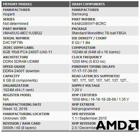

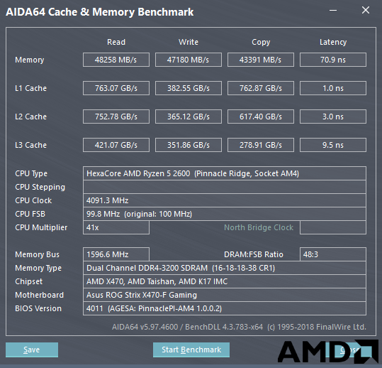

惊了,用台风测试了一下我的内存居然是三星的b-die颗粒。。这太划算了。。有机会可以尝试一下内存超频了
上一代一直备受诟病的内存延迟问题,在zen+上也得到了不错的改善

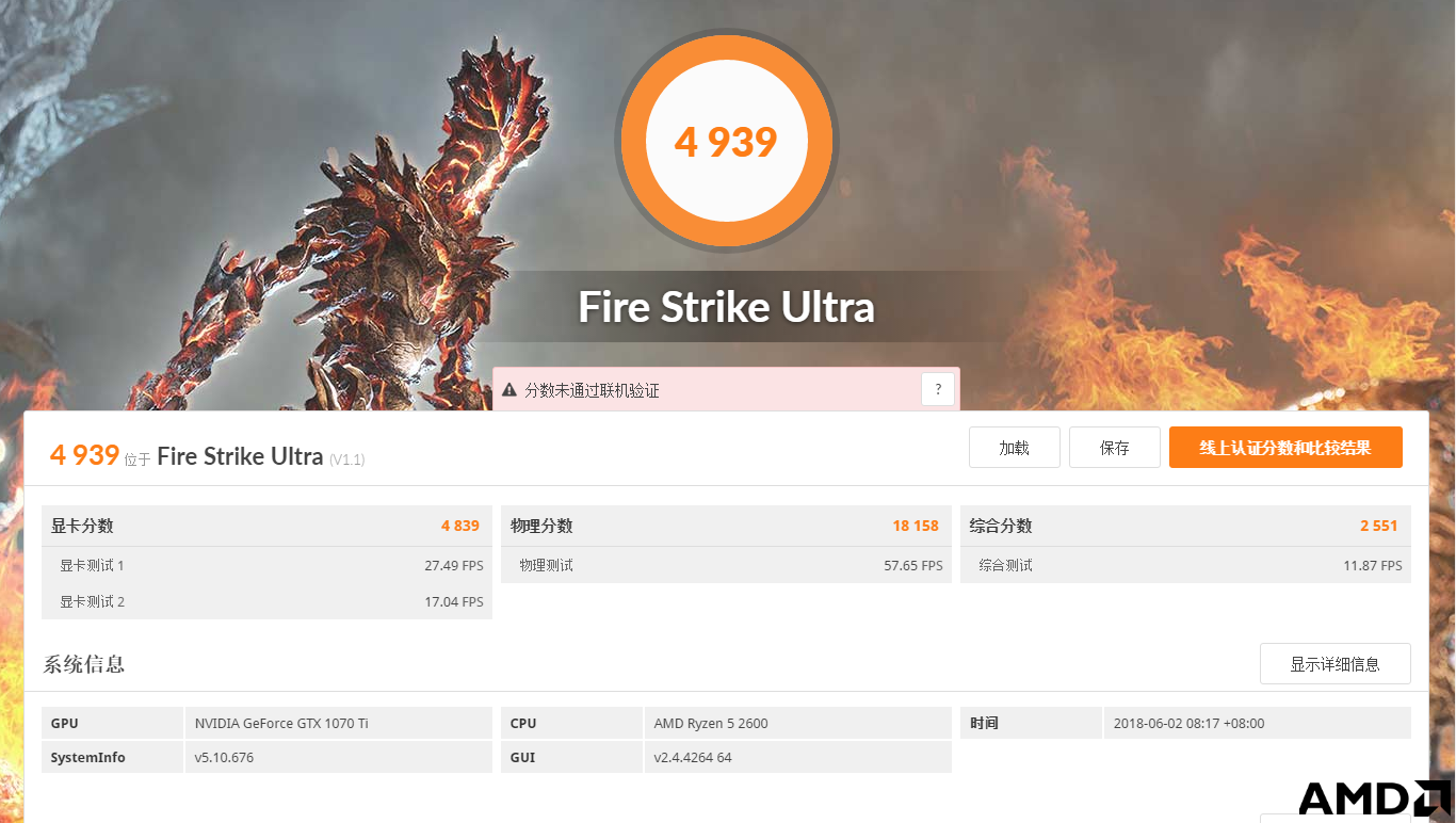

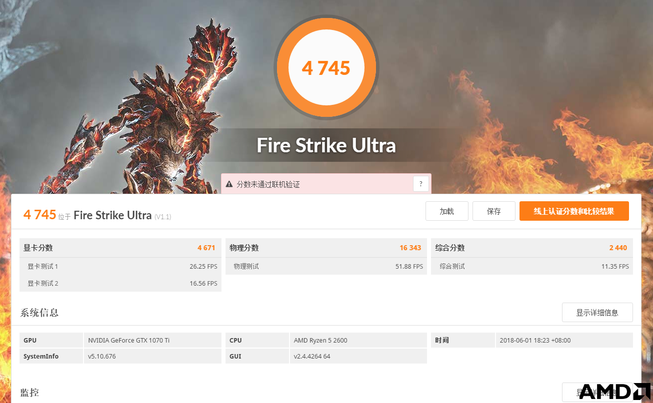

Fire Strike Ultra成绩,超频前4745分
Fire Strike Ultra成绩,超频后4939分

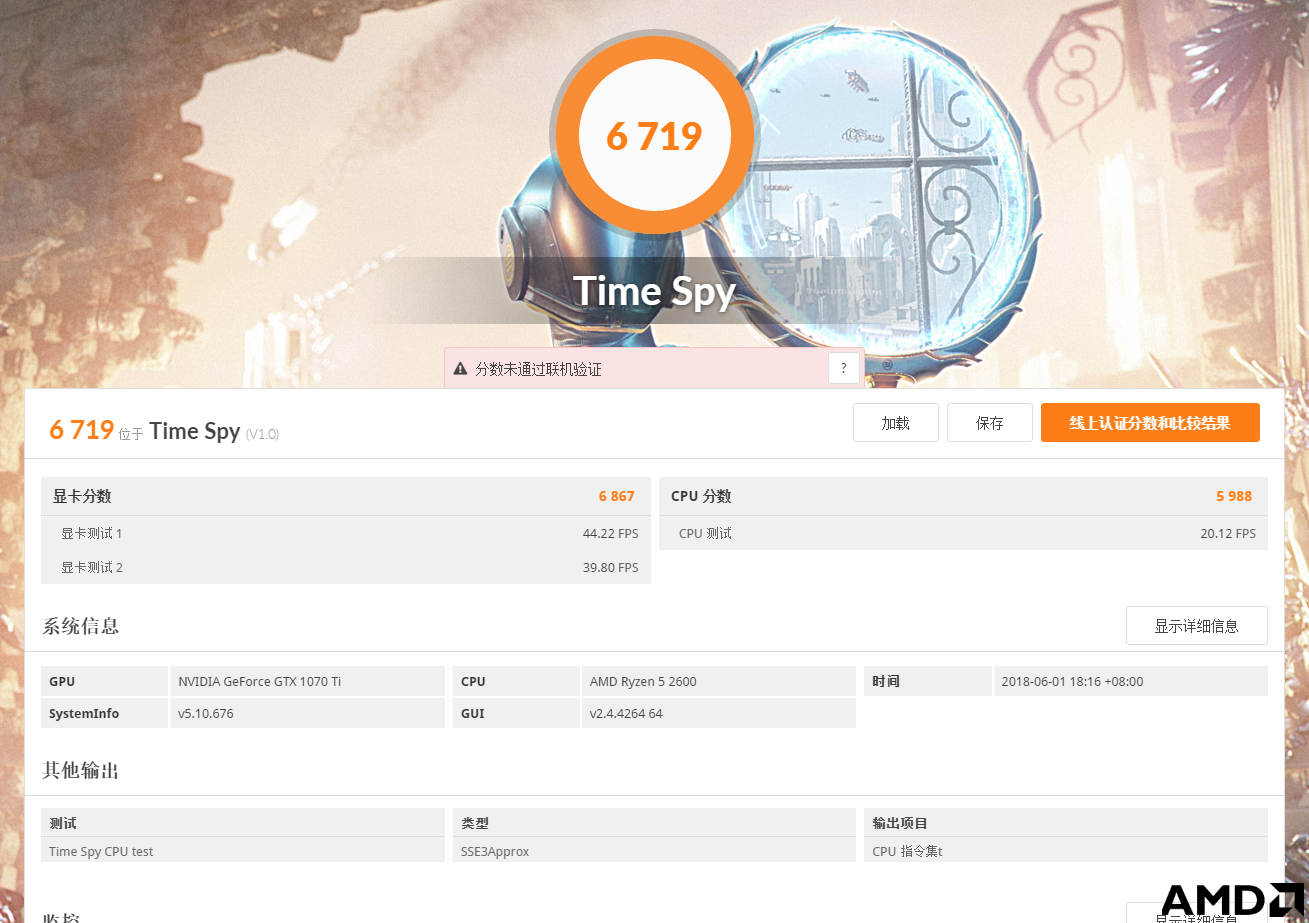

Time Spy成绩,超频前6719分
Time Spy成绩,超频后6998分

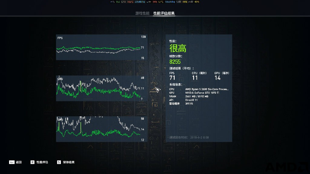

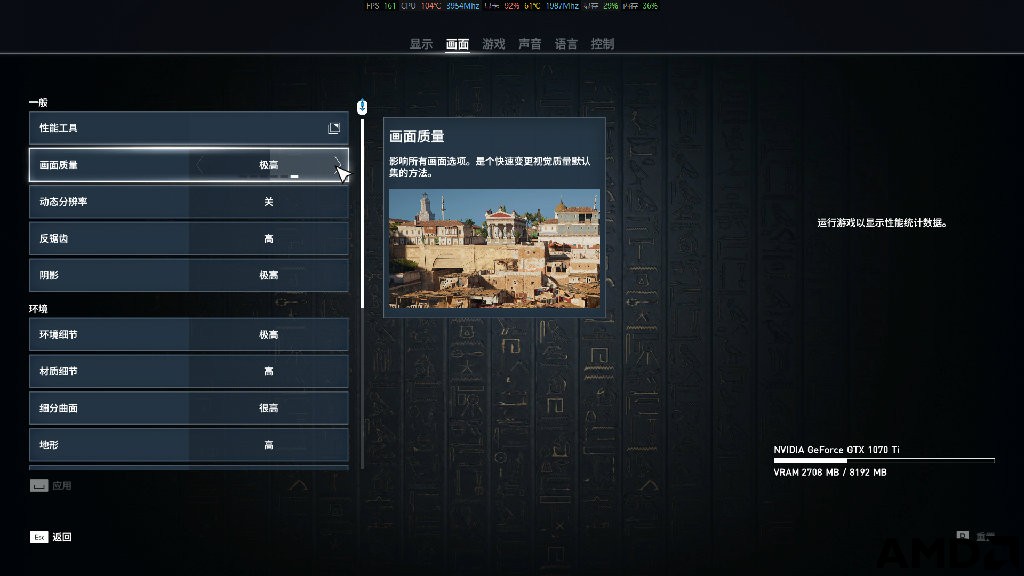

大型埃及旅游观光模拟器自带了跑分功能,最高画质下,8255分,平均帧数71帧,帧数波动非常稳定。

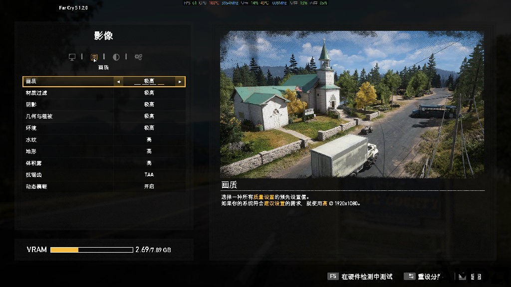

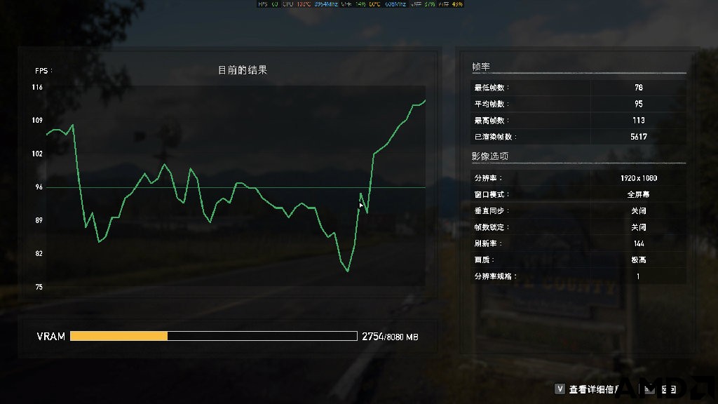

最近非常火热的远哭5,同样是运行在最高画质下,平均帧数95帧

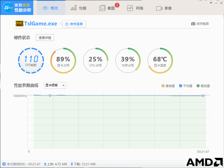

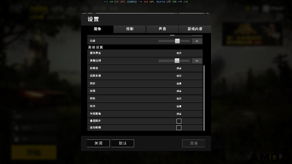

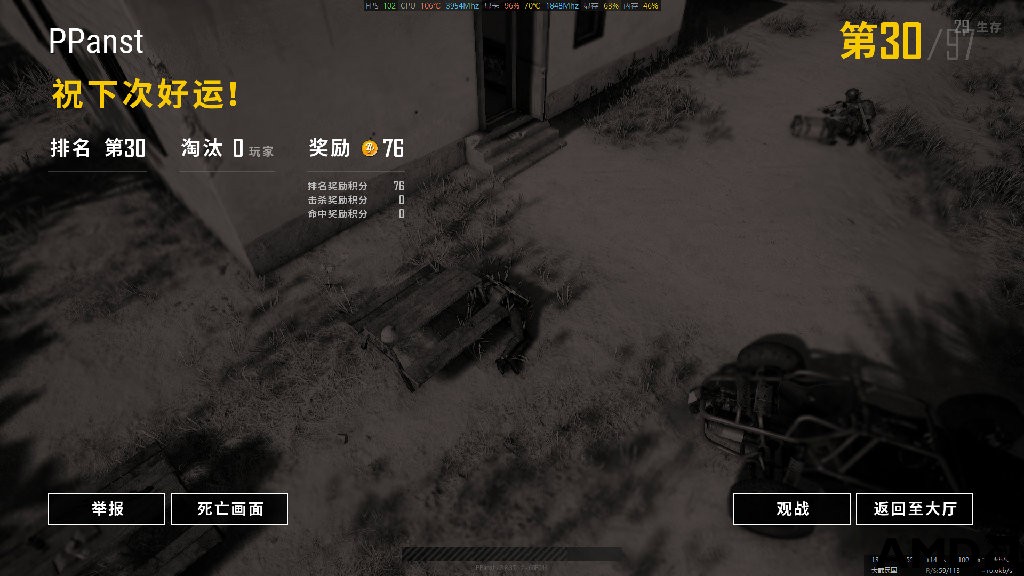

吃鸡开在全高画质下,平均帧数110帧,不过讲真的,这全高模式真心是负优化,漆黑一片真难受。顺利当上了合格的快递员。
映众(Inno3D)GeForce GTX 1070 Ti冰龙版开启了超频后频率一直稳定在1860MHz,4风扇的加持也让它在运行的时候非常安静。

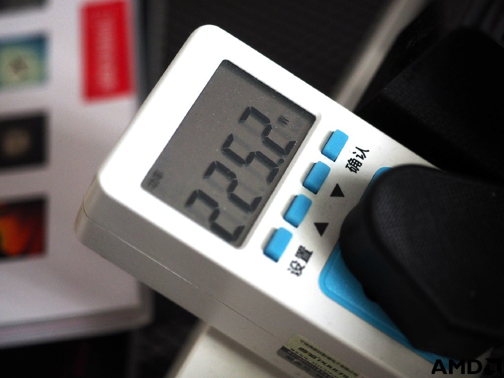

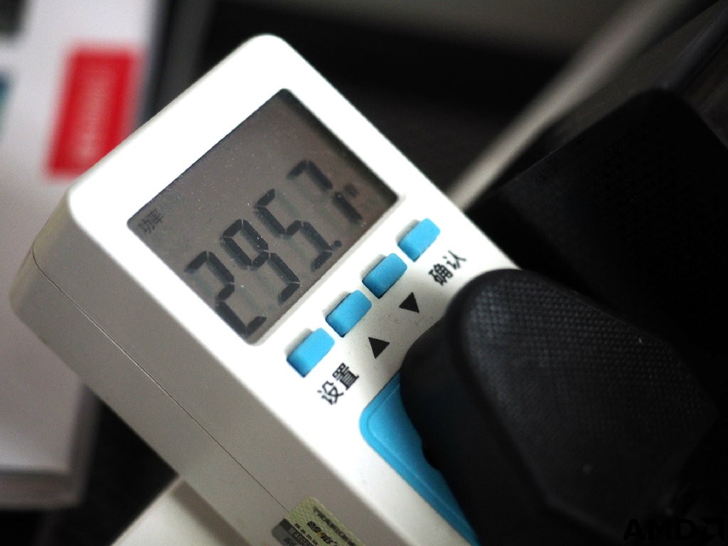

因为我是水冷,再加上灯效和硬盘比较多,待机功耗有80w左右,超频后烤鸡功耗225w。
游戏跑分时的功耗300w左右,功耗表现令人满意。

发表于 2018-6-18 03:50:53 | 显示全部楼层
这机箱散热咋样啊?我有一个追风者,也是侧面开小孔,加满了风扇依旧是闷罐子,机箱到面板被吹得烫手,然而根本没有对外到气流进行热交换,纯粹是靠机箱板子到被动散热。
956
890
 楼主| 发表于 2018-6-19 09:40:30 | 显示全部楼层
猎鹰 发表于 2018-6-18 03:50
这机箱散热咋样啊?我有一个追风者,也是侧面开小孔,加满了风扇依旧是闷罐子,机箱到面板被吹得烫手,然而 ...
酷妈的机箱散热还是不错。
