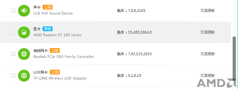

 楼主| 发表于 2015-8-5 15:42:42 | 显示全部楼层
冶天 发表于 2015-8-5 14:54
W10 可能自动可以 15.6驱动 相同架构可以 你这个显卡规格超多了 应该BIOS设置独显 http://www.expreview.co ...
这是驱动,现在电脑以打cf只有50的fps  画面都要没法看了 有提升的可能嘛?
15.6驱动安装不了 我的是64位的
