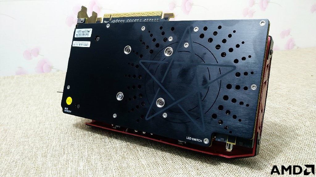

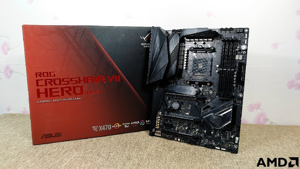

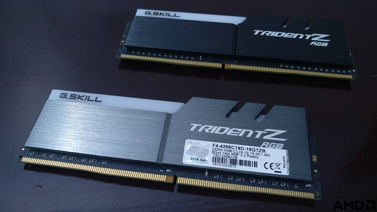

言归正传,2700X这个CPU,虽然标称TDP是105W,但是超频之后8核心功率和发热可不是开玩笑的,所以我掏出这颗安钛克HCG850W电源。显卡就用前不久刚拿到的迪兰RX580 8G恶魔版。华硕Crosshair VII Hero主板,内存依然是我这套珍藏的4266 C19幻光戟。

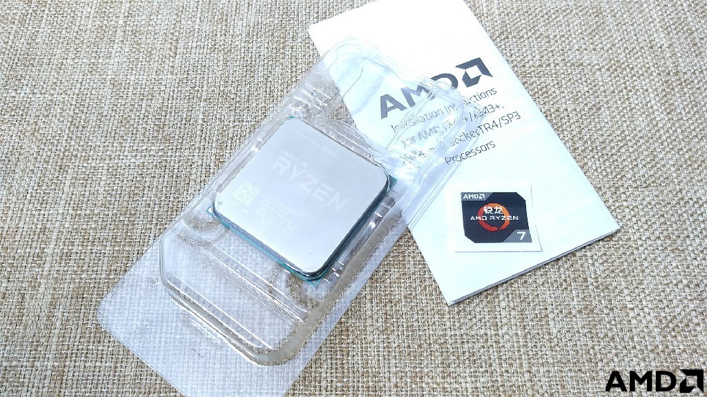

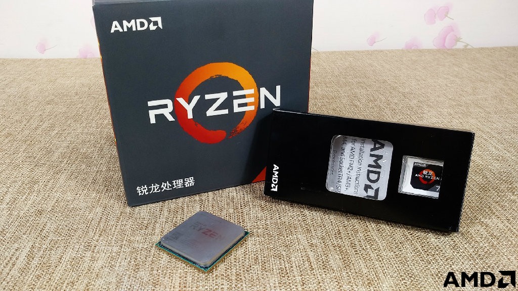

2700X作为Zen+系列的大哥产品,其性能从上市至今一直为DIY玩家们津津乐道,专属的原装“幽灵棱镜”散热目前在某知名二手交易平台也炒到了200-300元(说出来你们可能不信 ,比较一下会发现现在2700X买盒装有可能比买散片划算)。

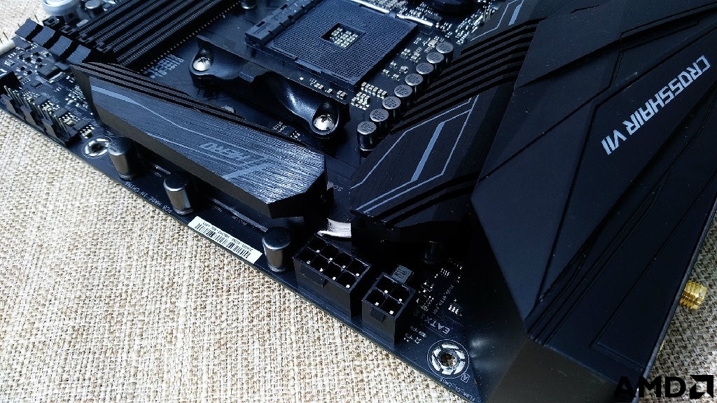

华硕旗下ROG出品的CrosshairVII Hero主板,顶级的定位+顶级的供电设计(在单路CPU主板上非常少有的双口供电方案,华硕给他用上了;别家ATX很少集成的WIFI+蓝牙模组,华硕给他用上了),成吨的风扇/水冷/水冷拓展接口,起点也更高。

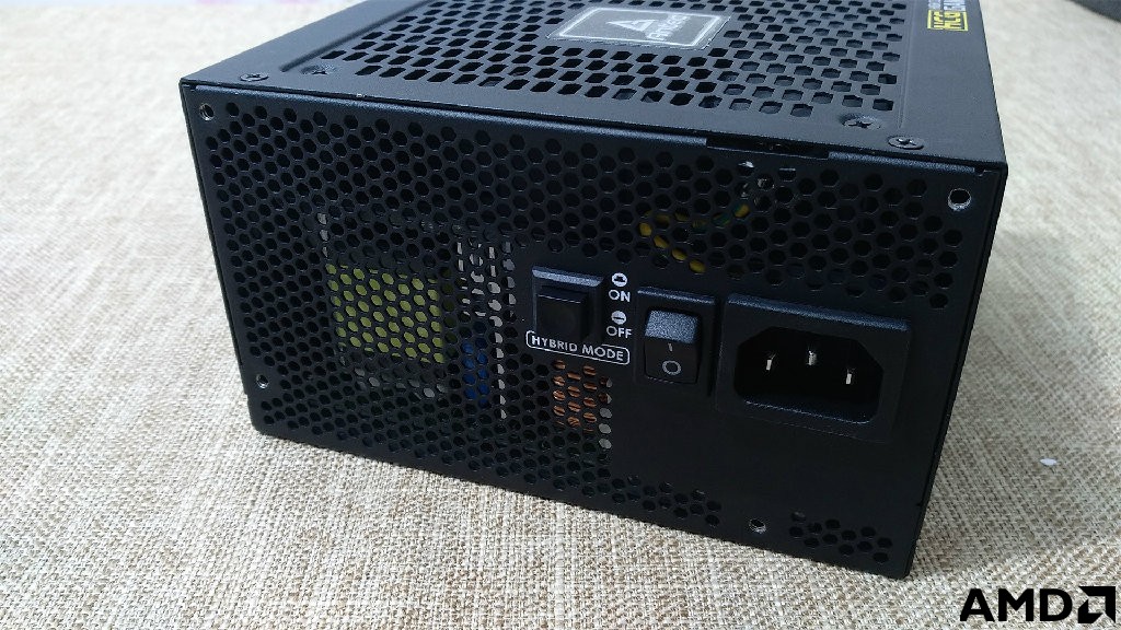

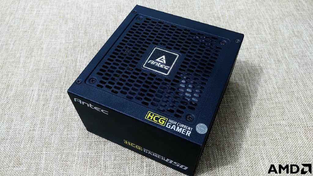

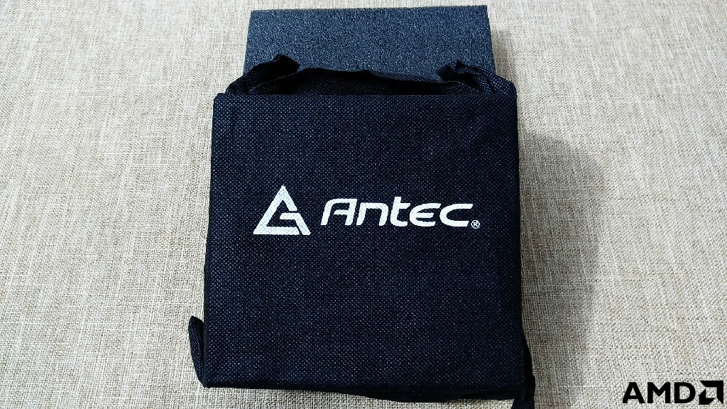

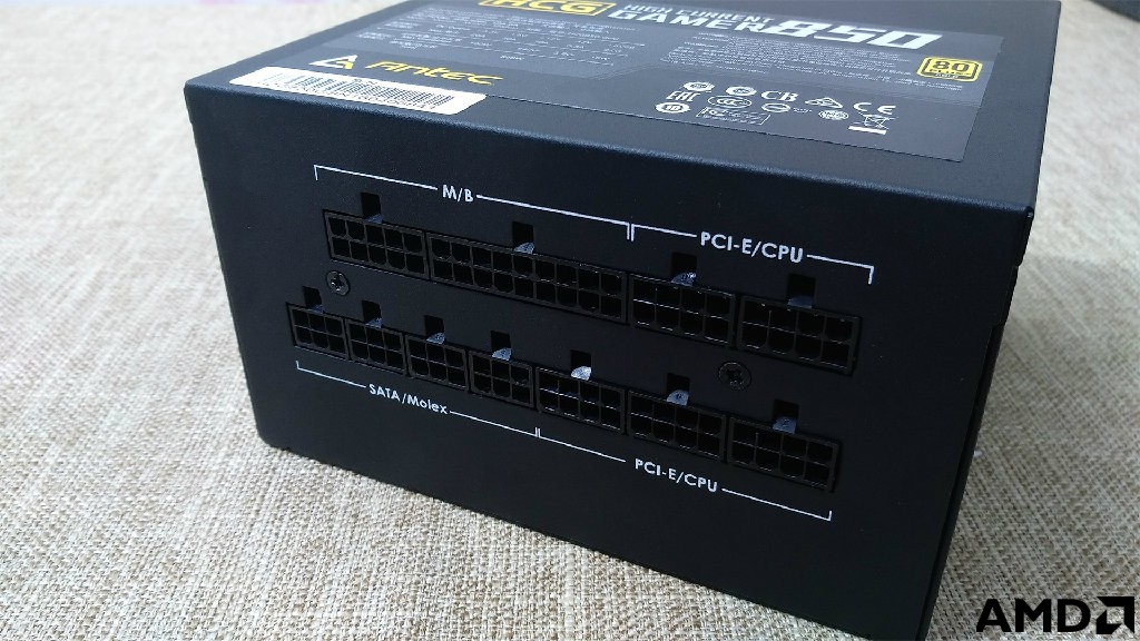

安钛克HCG850W电源,80Plus金牌认证,最大支持双路8Pin CPU+双路8+8Pin显卡供电拓展。
安钛克这颗电源我其实测试过好几次了,+12V输出70A最高840W的设计,完全可以喂饱大幅超频后的2700X的性能需求。

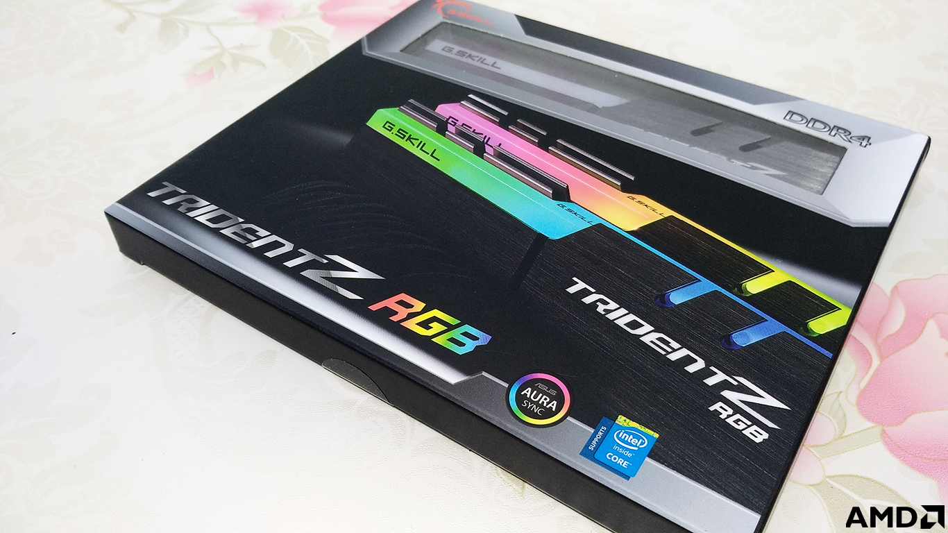

幻光戟的性能不必多说,支持华硕Aura Sync是许多人位置疯狂的动力源。不得不承认现在RGB才是世界的主宰。

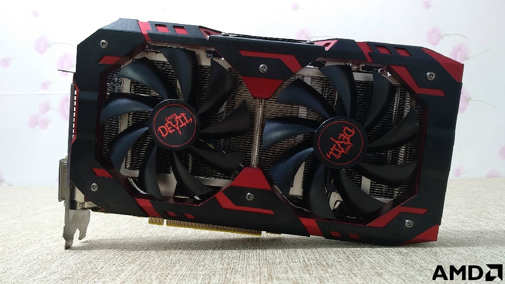

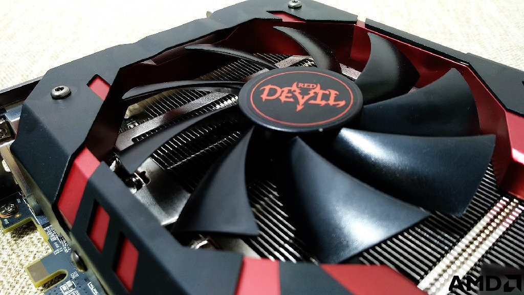

迪兰恒进RX580 8G恶魔版,外观辨识度超高,支持A卡独家AFM补帧技术,性能也是没得说(AMD前几天更新了深红的驱动版本,有在用的同学可以更新试试看)。

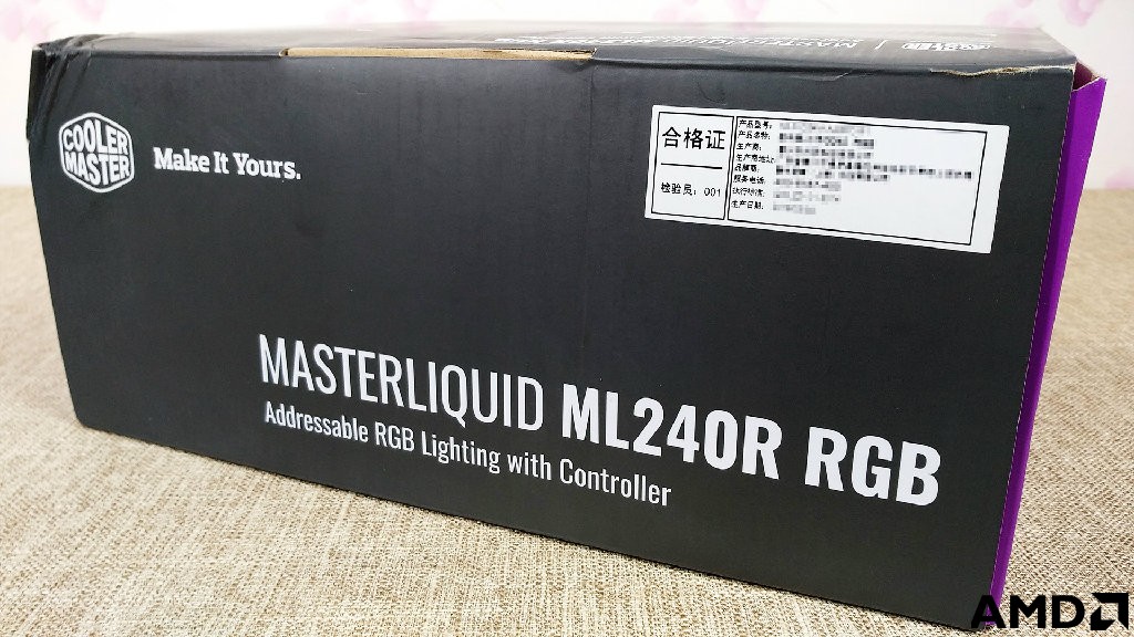

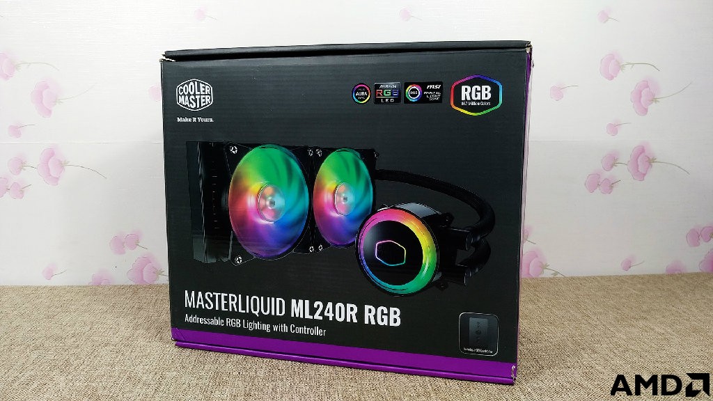

只看包装的话,这款“定制水冷”的包装和零售版冰神G240R一致(其实一开始收到快递的时候我以为是前辈发错了…我想着定制版都会在盒子上有什么不一样)。但值得一提的是,虽然包装盒左上角还有其他几家厂商的RGB光控方案Logo,但是这款ROG定制版的接口和过去的4针接口不同,只能ROG旗下的主板使用(这个我后面放图)。

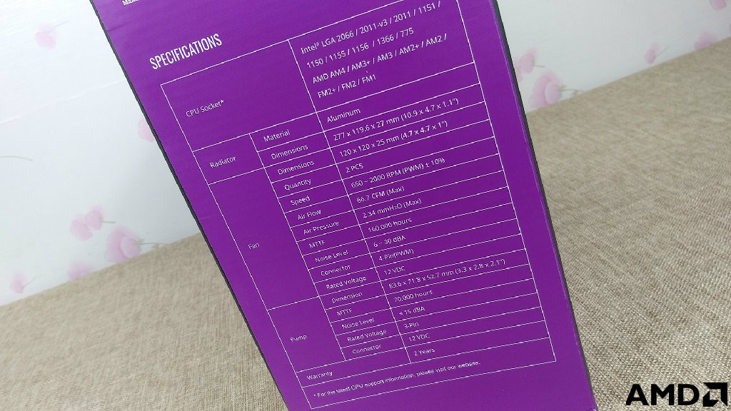

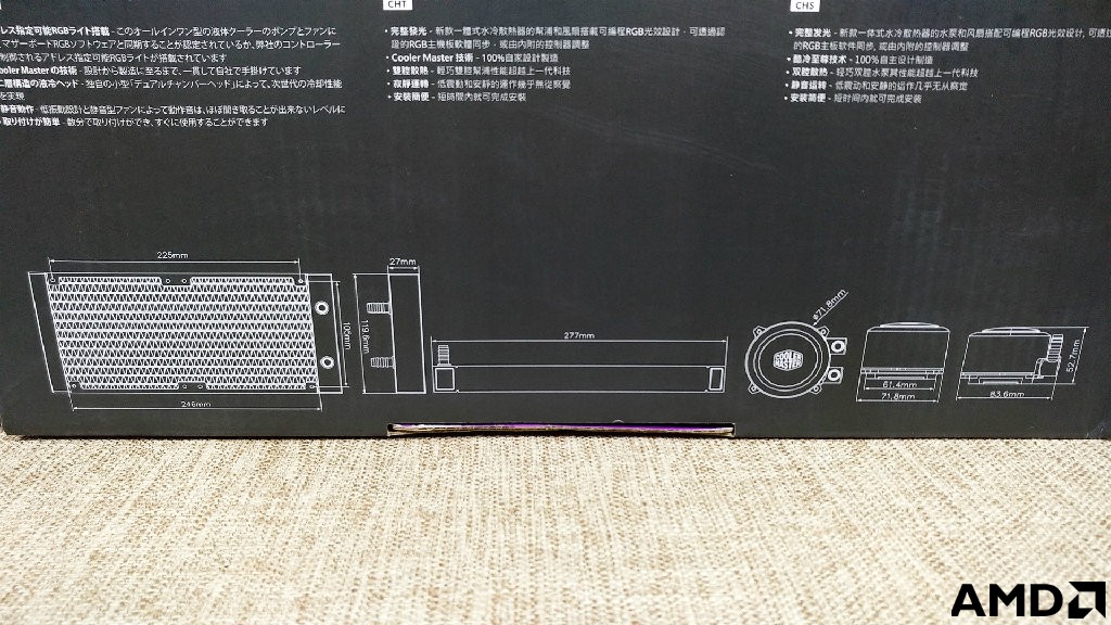

包装的一侧写着一些比较重要的参数,这款散热对于目前市面上的主流级散热孔位都能兼容(X399面积太大除外)。

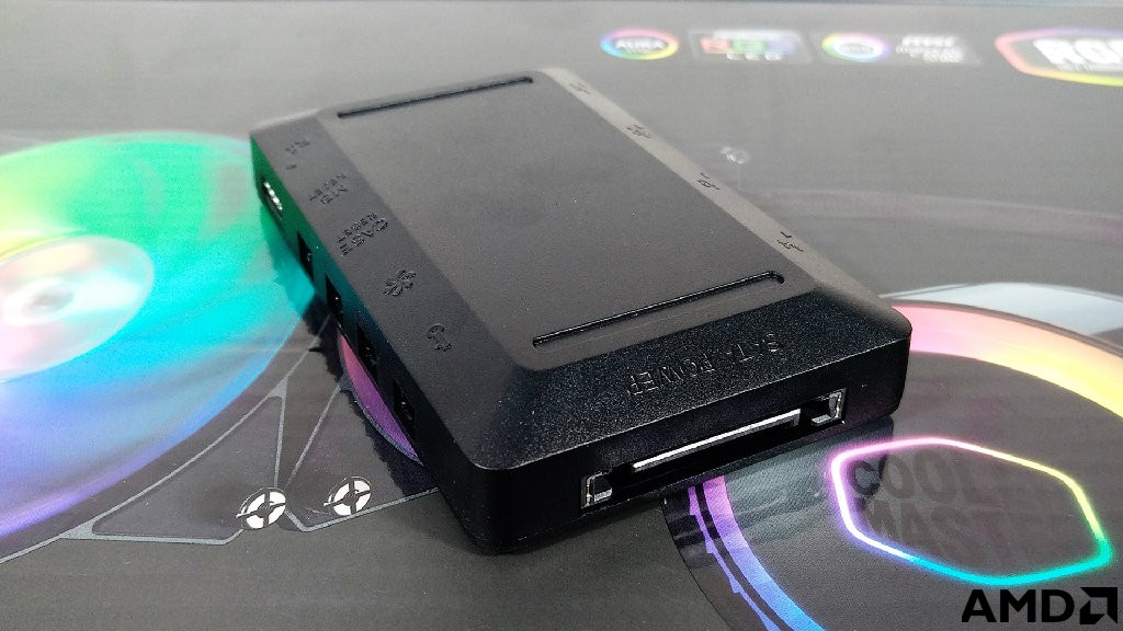

水冷自带的原装集线盒,背部是手动调节光效的按钮,不过就我个人感觉而言——因为线都要装进机箱里,所以可能不是那么实用/便利性较差。集线盒还要给所有子级RGB设备供电,所以需要插一个Sata硬盘供电的接头。

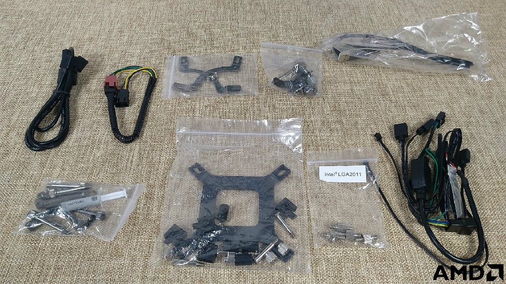

内部自带的扣具+线缆+小配件。
水冷自带有风扇集线器和光控接口集线器,所以不用担心主板接口不足。其中的USB线应该是给集线盒使用的。
由于这套定制款散热的RGB接口都是三个针,所以小转换头也是三针转换头。

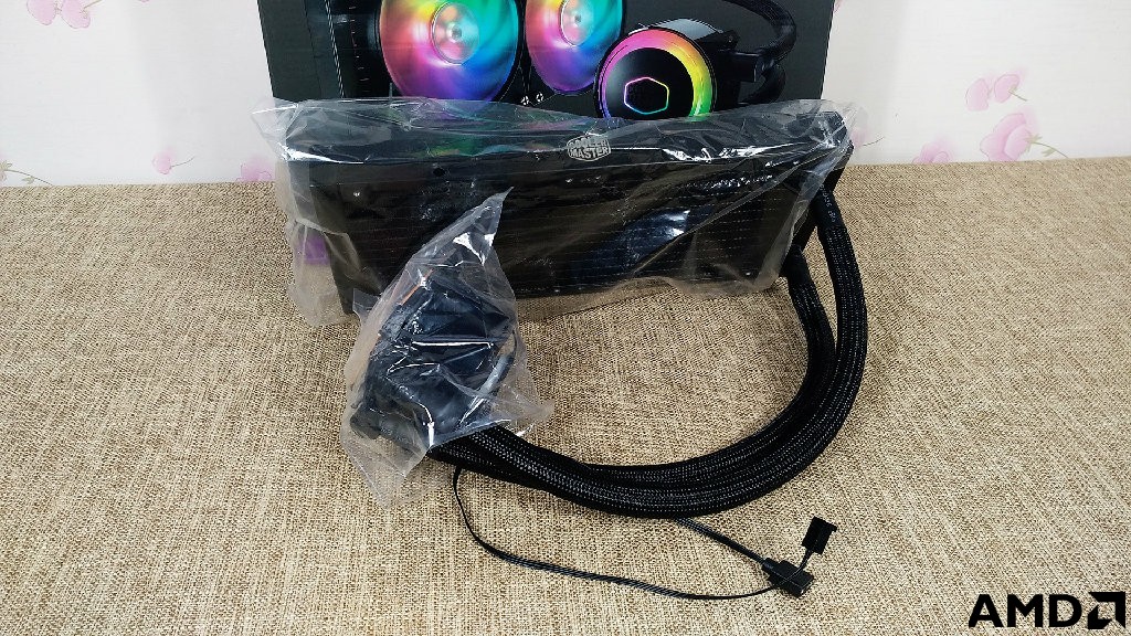

冷头+冷排全貌。
冷排的一些细节,两侧都印有酷冷至尊的Logo。
其实酷妈的水冷上,冷排我从来不担心,但是这次遇到了一个小乌龙,我在开箱的时候发现我的冷头竟然是光秃秃的…

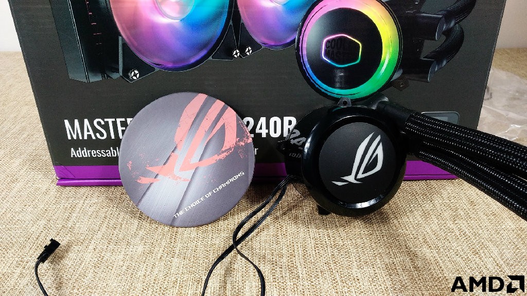

然后我找到了这个。
原来这款水冷的冷头,这个冷头顶盖是可以拆卸的,还可以每90°为一级自行调整Logo朝向(也就是支持四种安装方向)。中间ROG的Logo是透光设计,可以透过下方冷头发出的灯光。

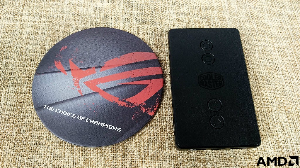

冷头安装好之后,颜值还是相当不错的,对比一下C7H主板送的小物件。

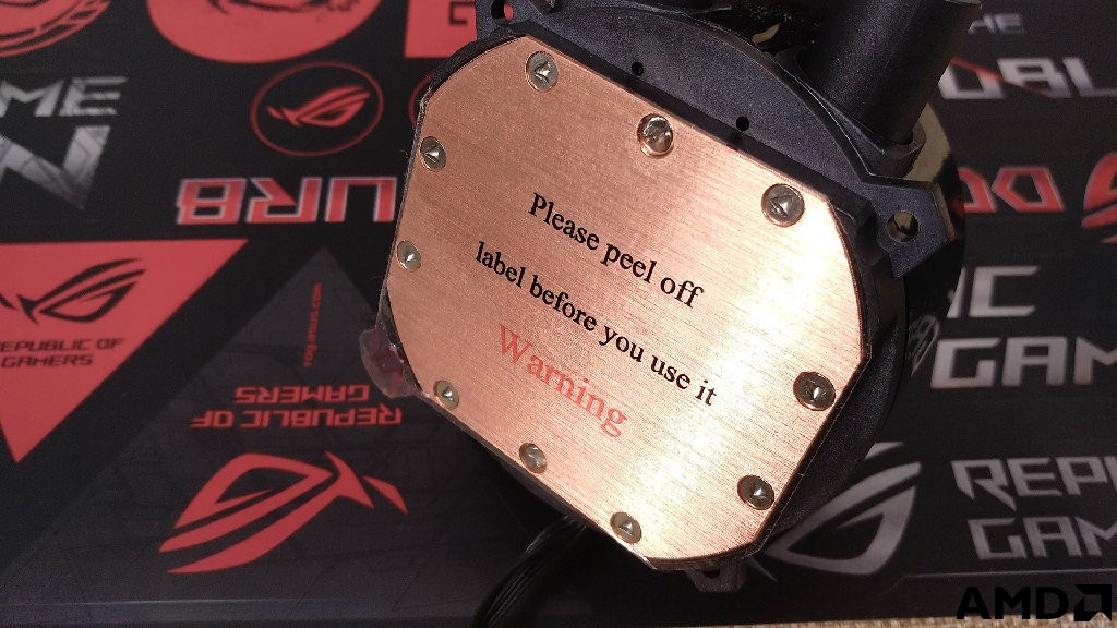

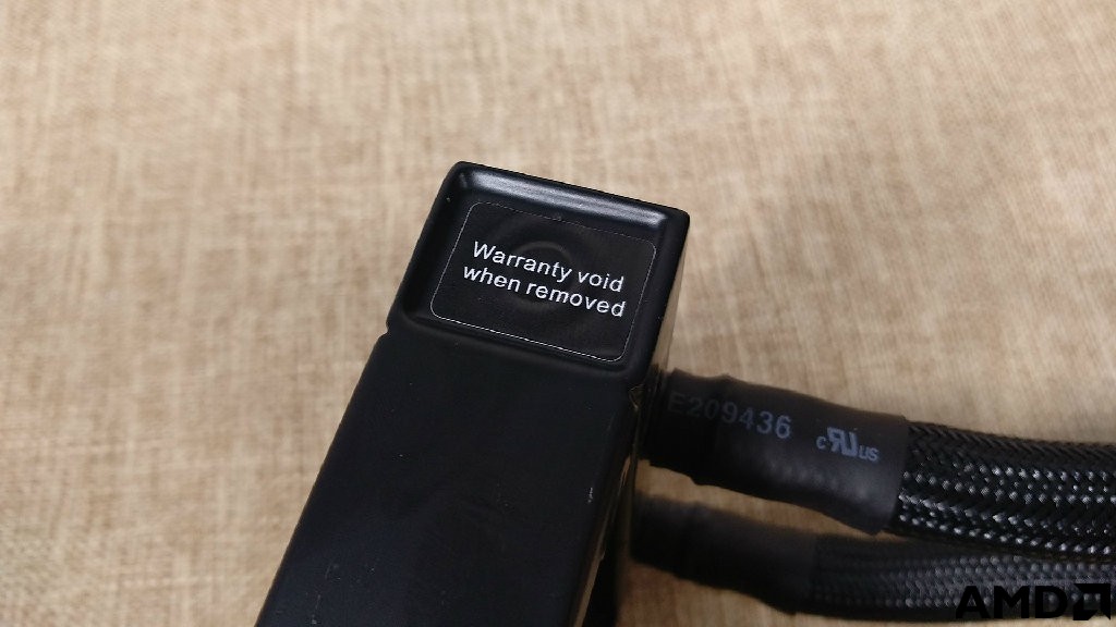

冷头在出厂时,底部都会贴有一层防尘薄膜,也可以起到防磕碰的作用,使用前请各位同学记得揭下来。

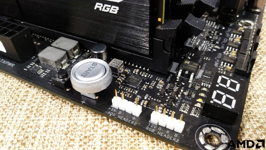

如图就是这款定制水冷的插头的主板上的插针位了(就是写着ADD_HEADER2的这个)。与普通的12V+R+G+B传输方案不同,这个插针位提供的电压也只有5V,虽然我一下子说不清是通过什么手段实现的,但是不得不令人感慨科技在进步。

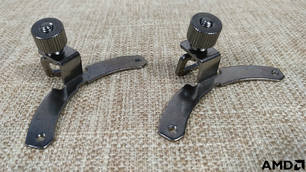

另外,如图是AM2/AM3/AM4平台的冷头扣具,材料还是比较厚实的,可惜这种材料好像比较容易氧化,用的时间长了可能出现一定程度的变色。

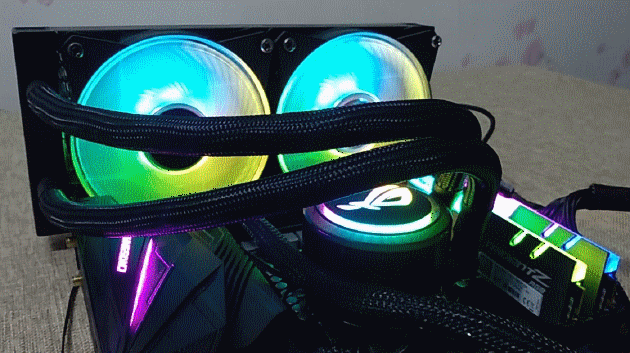

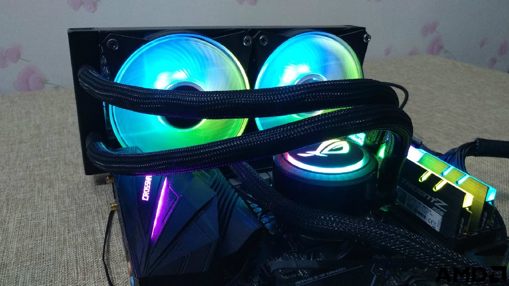

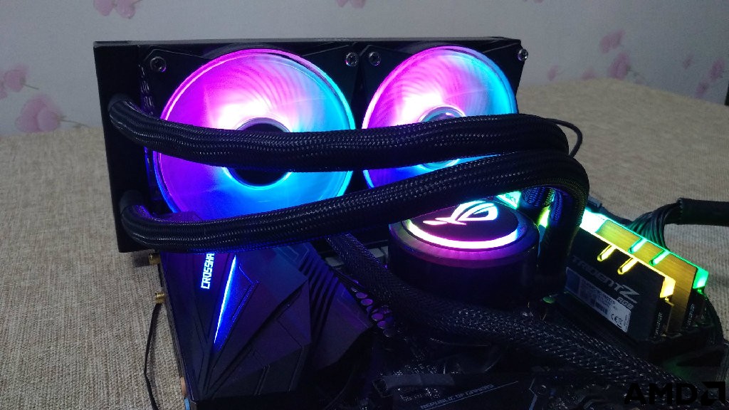

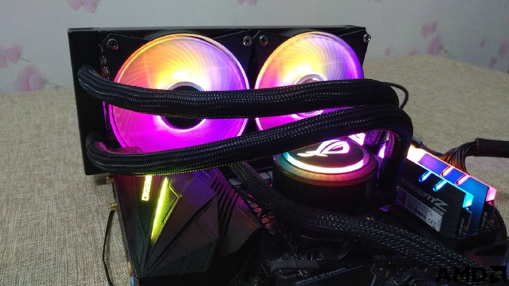

安装完毕后,整体不管是颜值还是灯光颜色都是比较不错的(没有进行软件设置,为了能保证拍出来的效果,这个时候我没有安装显卡。)
另外吐槽一下,我知道有很多玩家在机箱里装冷排的时候,喜欢水管从冷头下面绕到左边,然后拐到机箱上方去装,包括很多机箱厂商的产品宣传图喜欢这样画(所以我特地尝试了一下这种装法)。酷妈这款冰神G240R水冷的水管,个人感觉有那么一点点短,对于某些冷排安装位刁钻的(比如迎广303这种上方冷拍位置比较远的)机箱可能就没办法这么安装了;另外这么装还有一个弊端是会挡住背部I/O装甲上的灯光,对于RGB有偏执追求的玩家请慎重。

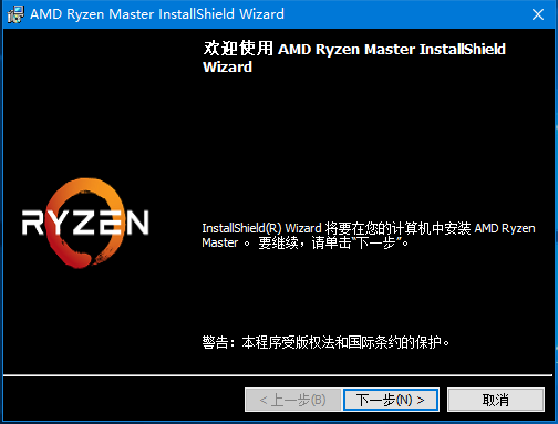

之前有读者问过我,说Intel家超频可以用软件XTU,AMD家超频用什么方便。
软件超频的话,以前出过一款AMD OverDrive,不过已经停止更新了,现在的Ryzen处理器可以去AMD官网下载这个AMDRyzen Master软件,安装简单操作也方便。
不过比较可惜的是,之前AMD官网是可以下载到官方中文的软件包的,现在的新版本下载似乎只有安装中文,使用过程中只有全英文界面….

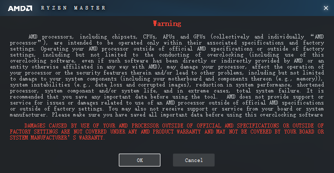

安装完成后打开软件,会出现一个警告提示,大意就是对处理器超频存在风险,选择“OK”就可以使用了。

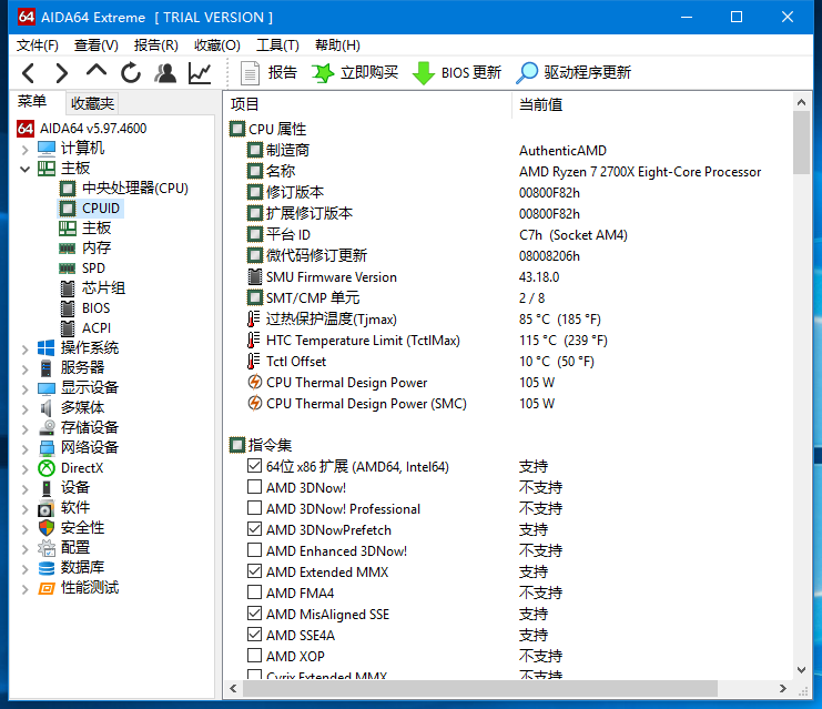

测试环境的系统版本依然是Windows10 版本号1803,内存日常锁定2133Mhz,主板Bios版本号0601。在系统设置中开启电源高性能。
由于玩家和玩家各自使用显卡不同,CPU超频后差异会更大,所以这次我只测试一些专业测试软件得出的理论性能。
值得一提的是,目前部分版本的Bios在CPU温度度数上存在Bug,导致CPU的温度度数在很多检测软件中表现得非常高(大概就是你玩游戏,软件检测你的CPU全程115°C这样),如果手上有主板在用旧Bios的用户暂时不建议更新Bios。

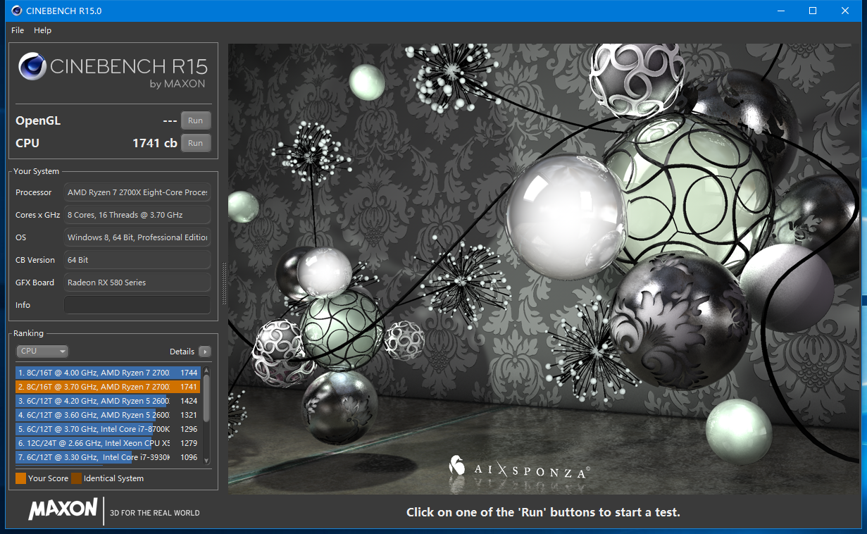

2700X在CR15中,CPU得分1741cb,锐龙得益于更多的物理核心和逻辑线程,在多线程方面总是比Intel同价位产品高很多。

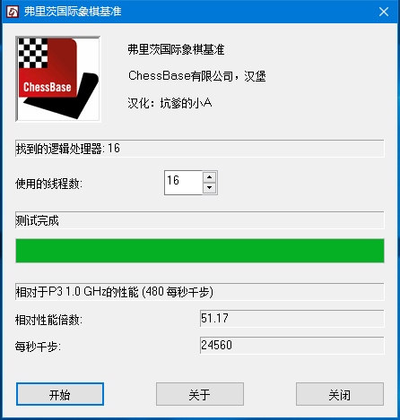

国际象棋,2700X默认每秒可以跑23450千步,差不多是1G时P3的50倍性能了,想想觉得这些年CPU产业的进步真的突飞猛进。
众所周知当下AMD锐龙的温度控制很不错,Aida自带的CPU温度测试我前后跑了好几遍,发现CPU默频温度基本在测试四分钟后上升至45°C,之后温度基本稳定在44-47°C区间浮动(虽然测试过程中,Aida测得的温度和RyzenMaster自带温度读数基本一致,但是考虑到Bios的Bug这一因素,所以测试得到的温度可能存在误差)。

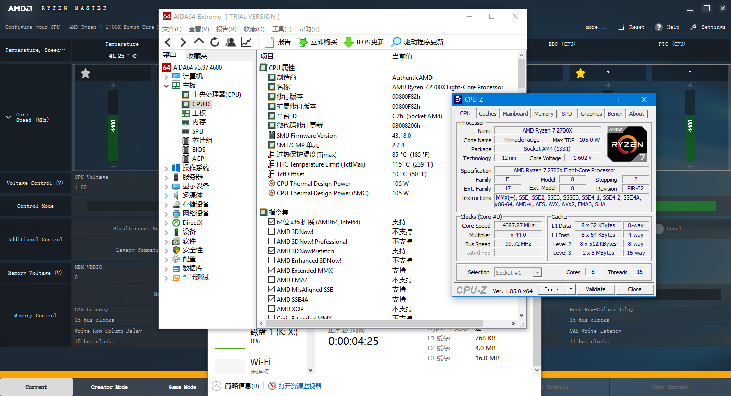

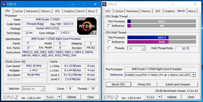

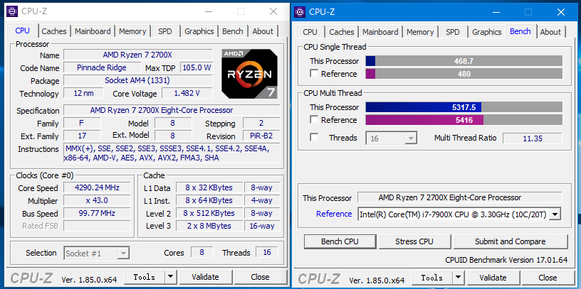

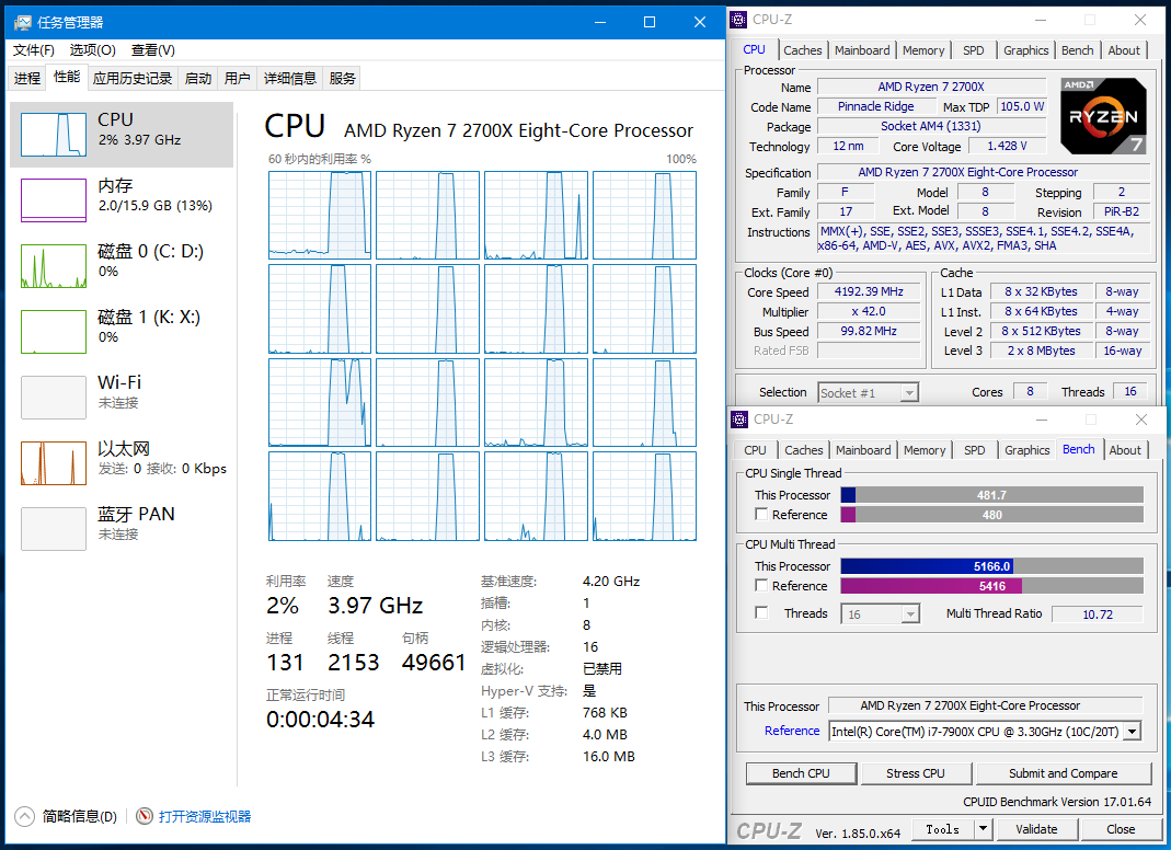

之前尝试过2700X原装散热上4.2G成功了,不过没有拷机,所以这次我直接自动电压加到4.2G进行测试,进入系统后,待机电压读数基本在1.425-1.43V浮动CPU满载时会提升到大约1.48V。
4.2G的2700X跑CPU-Z自带的BenchMark成绩还是不错的,单核心得分480,多线程总分5166。接近了3.3G时7900X的多线程分数。
4.2G的2700X在CR15中,CPU得分提升到了1858cb,提升幅度大约6.7%。考虑到频率提升的比率,这个分数提升还是比较可观的。
国际象棋得到的提升相对要小一些,每秒千步24560,提升率大约4%。
有意思的事,这次CPU拷机得到的温度度数比之前提升了很多,不过还是稳定在60°C以下,可见现在使用的水冷散热能力相当不错。
一开始上4.3G的时候,我是打算直接加一点电压的,但是随即尝试了一下主板自动电压的能力,发现居然可以成功进入系统,此时CPU-Z基准测试的得分提升到了5317.5,和3.3G的I7-7900X几乎不分伯仲。
CR15的渲染能力也得到的一定的提升,但是1896cb的整体提升幅度较小。
国际象棋倒是得到了实打实的性能提升,每秒25279千步,此时的性能已经达到P3@1Ghz的53倍...

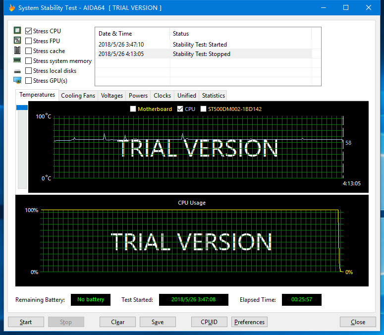

这次再拷机,温度对比前面4.2G的时候没有特别大的变化,只是偶尔会往65°C左右跳一下,温度整体还是保持在60°C水平的,应该和电压没有太大提高有关。
虽然频率比较稳,但是这个时候,单拷CPU的整体功率已经达到了240W大关。

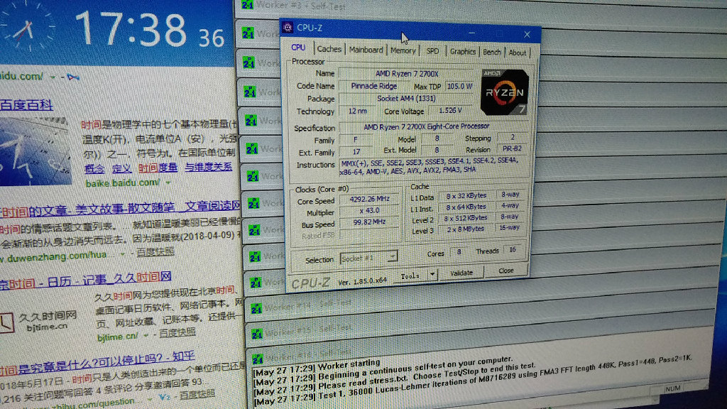

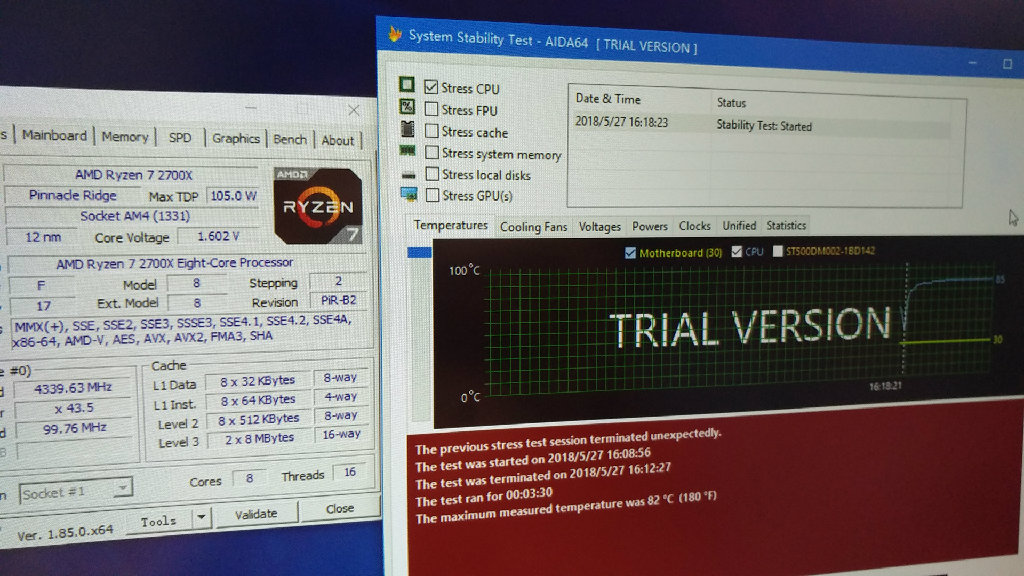

为了保险起见,我当时跑了一下P95的测试,但是当天基本开测就秒死机,于是我经过第二天一定程度的加压,最终在大概1.53V能坚持P95过十分钟了…
一般来说P95属于极限压力测试,正常用户对CPU的日常占用几乎不可能比P95压力还大,其实2700X在1.53V能过10分钟P95已经算是比较不错的成绩了。加之当天下午温度还是比较高,CPU在Aida拷机里还是能维持在70°C以内,真的相当不错。

首先我得承认,4.4G的2700X我没有实现,我基本在1.62V左右才能保证4.4G能百分百进系统并跑过CPU-Z自带测试,但是根本过不去CR15…
4.4G时的2700X与7900X默认的多线程能力几乎没有差距,不过这个状态并不能稳定,所以特别可惜。
当然客观来讲,4.4G没上去的原因是多方面的,当时跑CPU-Z的时候,我摸了摸主板上CPU供电的电感,真的滚烫,加上今年很多地方气温都比往年高很多(前面的图里面,下午5点还是27°C,我在跑测试的时候全程没有开空调),所以对超频性能客观存在一定影响。
