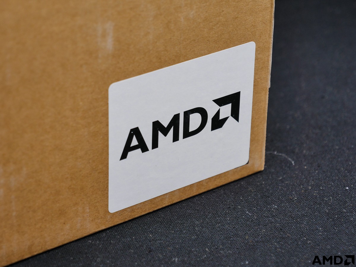

很开心AMD的新标志可以贴到笔记本的包装上,AMD的笔记本从来没有像如今这样值得购买

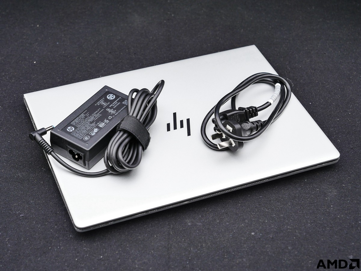

内含物主要的就是这三样,还有保修卡和使用说明书这些就不展示了,HP的保修也不错的,商务本就更不容说了
光宝的电源,老牌电源厂
65W电源,735G5是支持快充的,就我个人而言充电一小时就足以满足一天的使用,非常实用

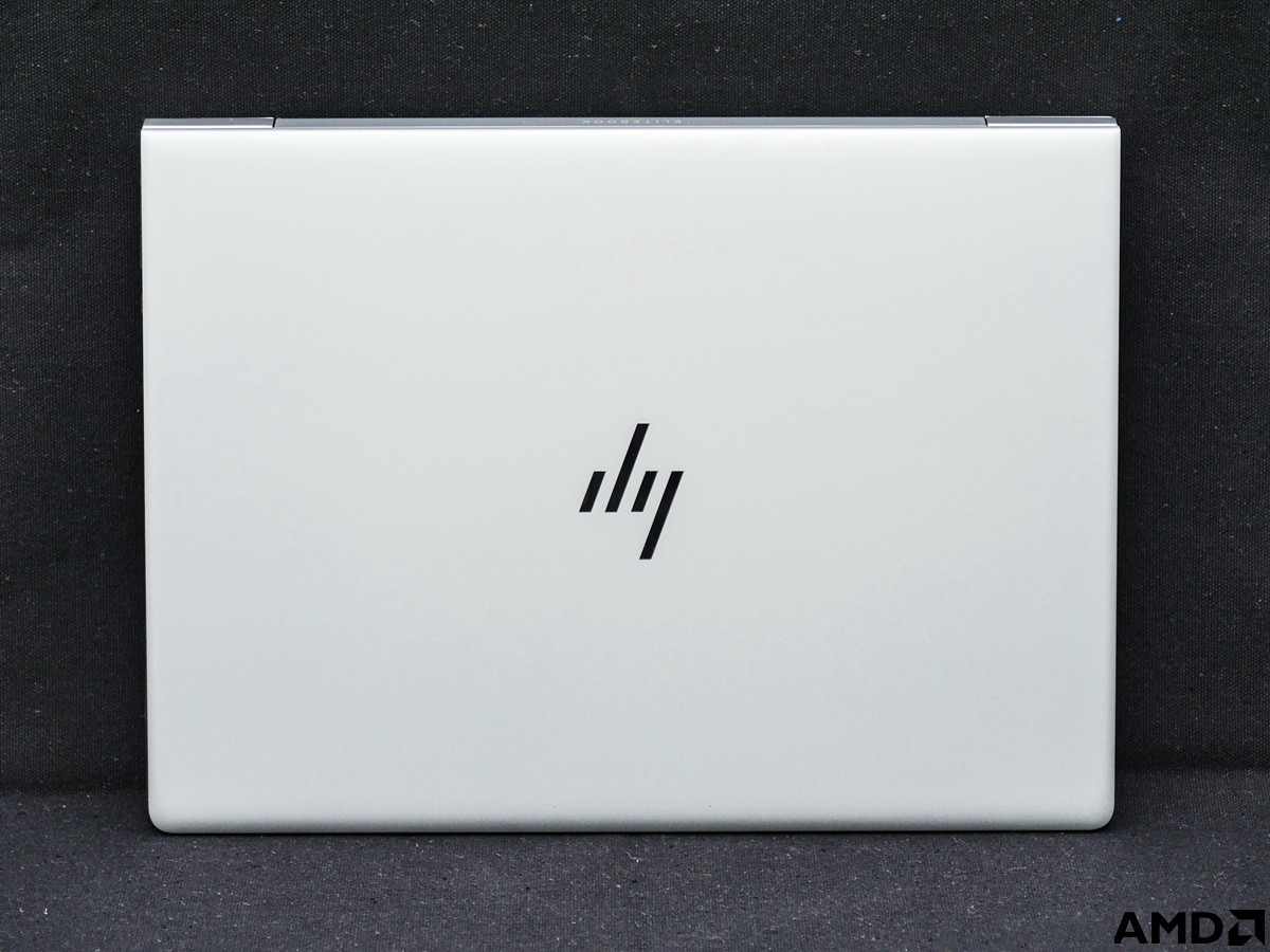

笔记本证件照
笔记本屁股照
全金属的机身,做了磨砂处理,不容易积累指纹,笔记本整体和传统的13.3寸笔记本大小差距不大

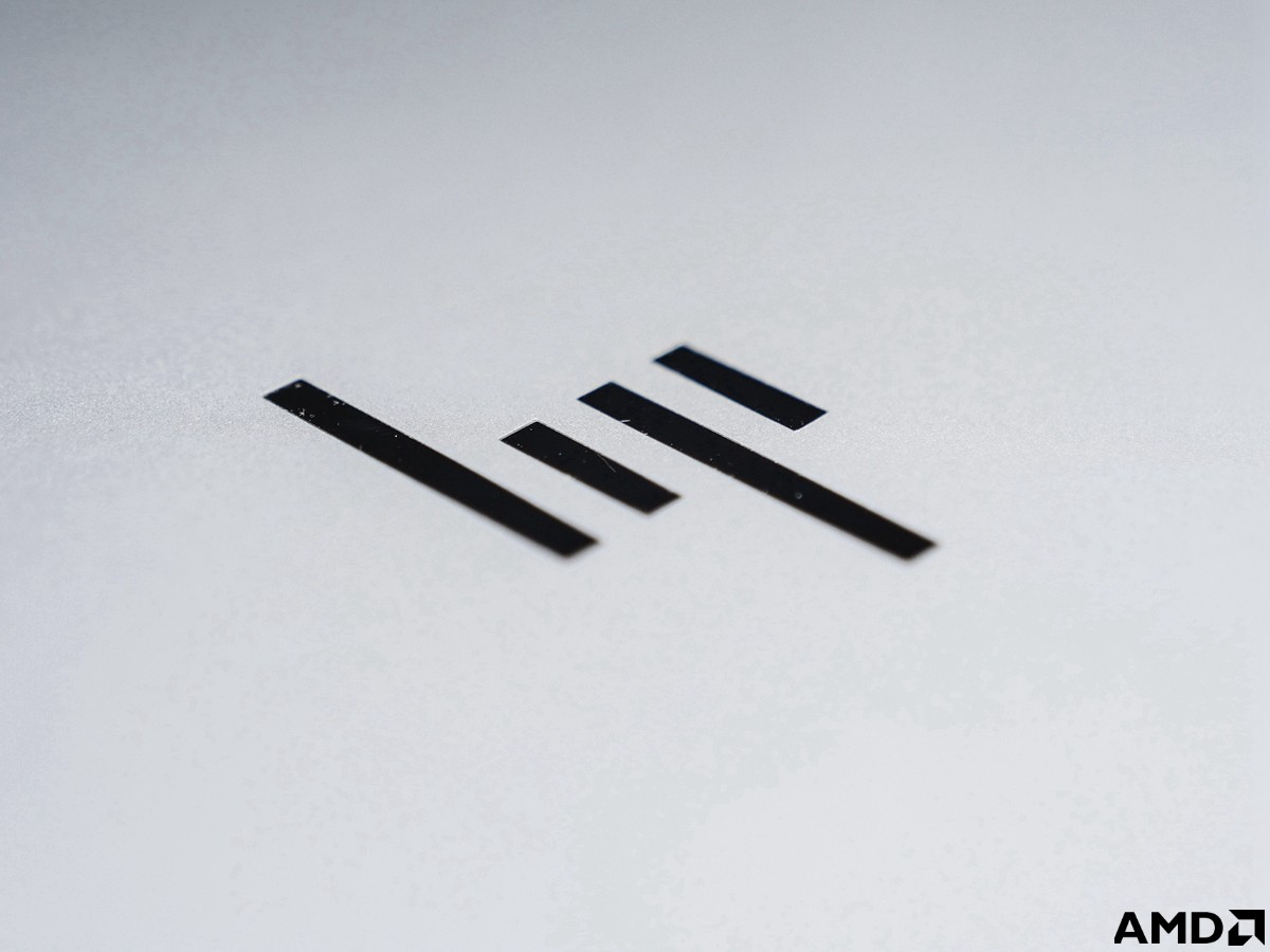

HP的新标志设计感很不错,逼格比傻多戴和良心想的直接贴个LOGO高到不知道哪里去了

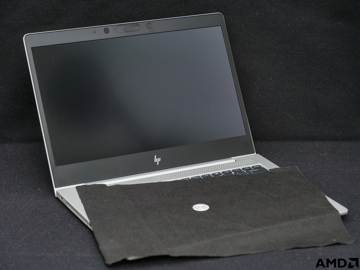

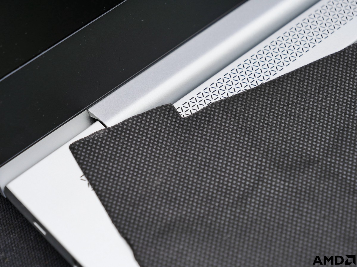

打开机盖,有一块黑色无纺布作为屏幕和键盘之间的保护
笔记本的整体就给人商务感觉,非常中性的设计,全身都透露着一丝不苟的学院派气息

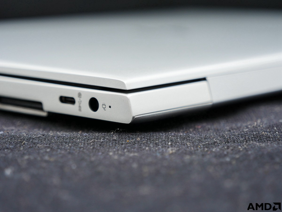

笔记本右侧的接口,除了常规的HDMI,网口,耳机接口之外,还有一个TYPE-C和一个拓展坞接口,然而我买不起拓展坞......TYPE-C好像并不支持TB3

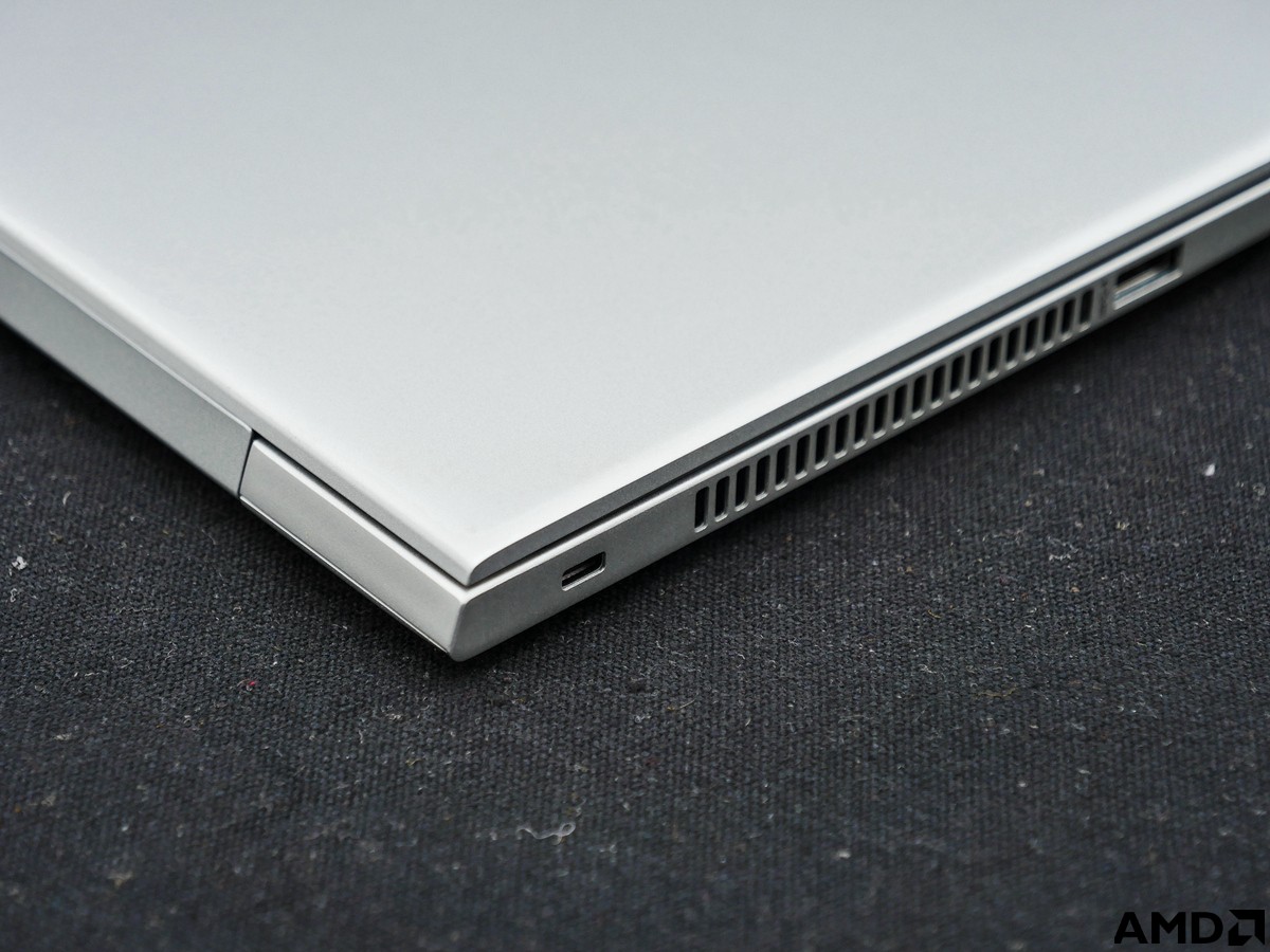

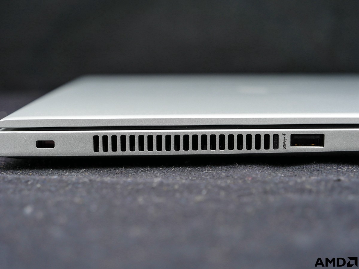

左边的接口只有一个USB,看这样子,难道是能支持USB3.1GEN2?除此之外还有大面积的排气孔,商务特制的锁孔也在这边

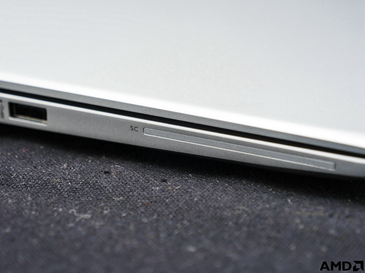

SC这种接口都设计了,可惜并没有开放。SC是SMART Card智能身份验证卡的简写,商务本才有的接口

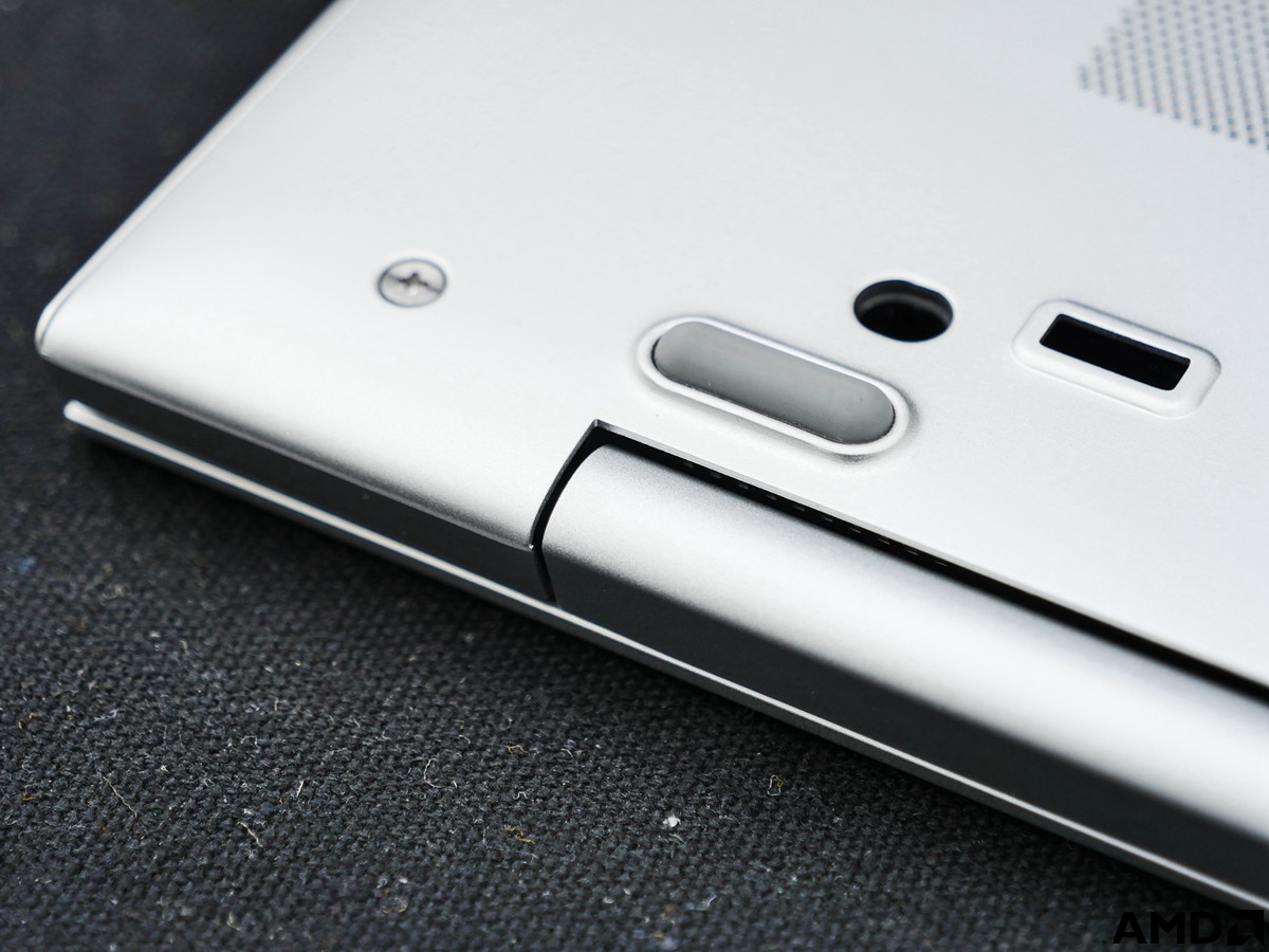

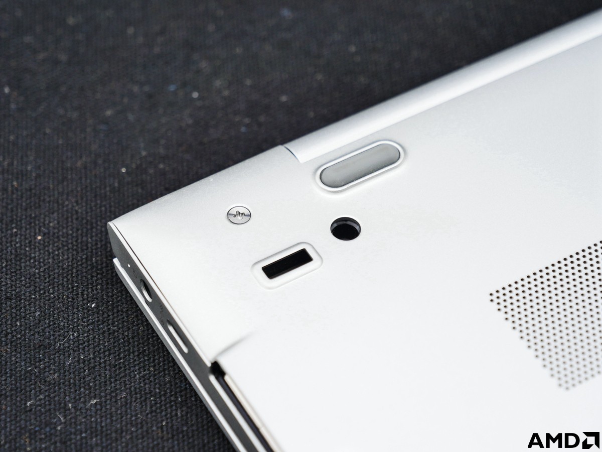

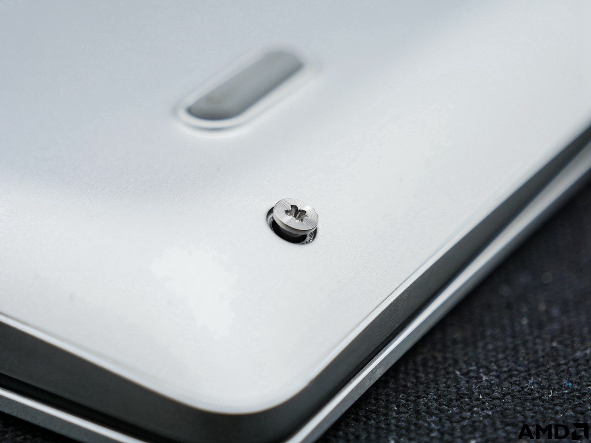

735G5背面的螺丝孔分两种,一种是紧固后壳的,一共有四个,使用了CD纹,还有一种沉入笔记本内部,固定键盘。两种螺丝互不干扰,只需要取下4个螺丝就能移除后盖

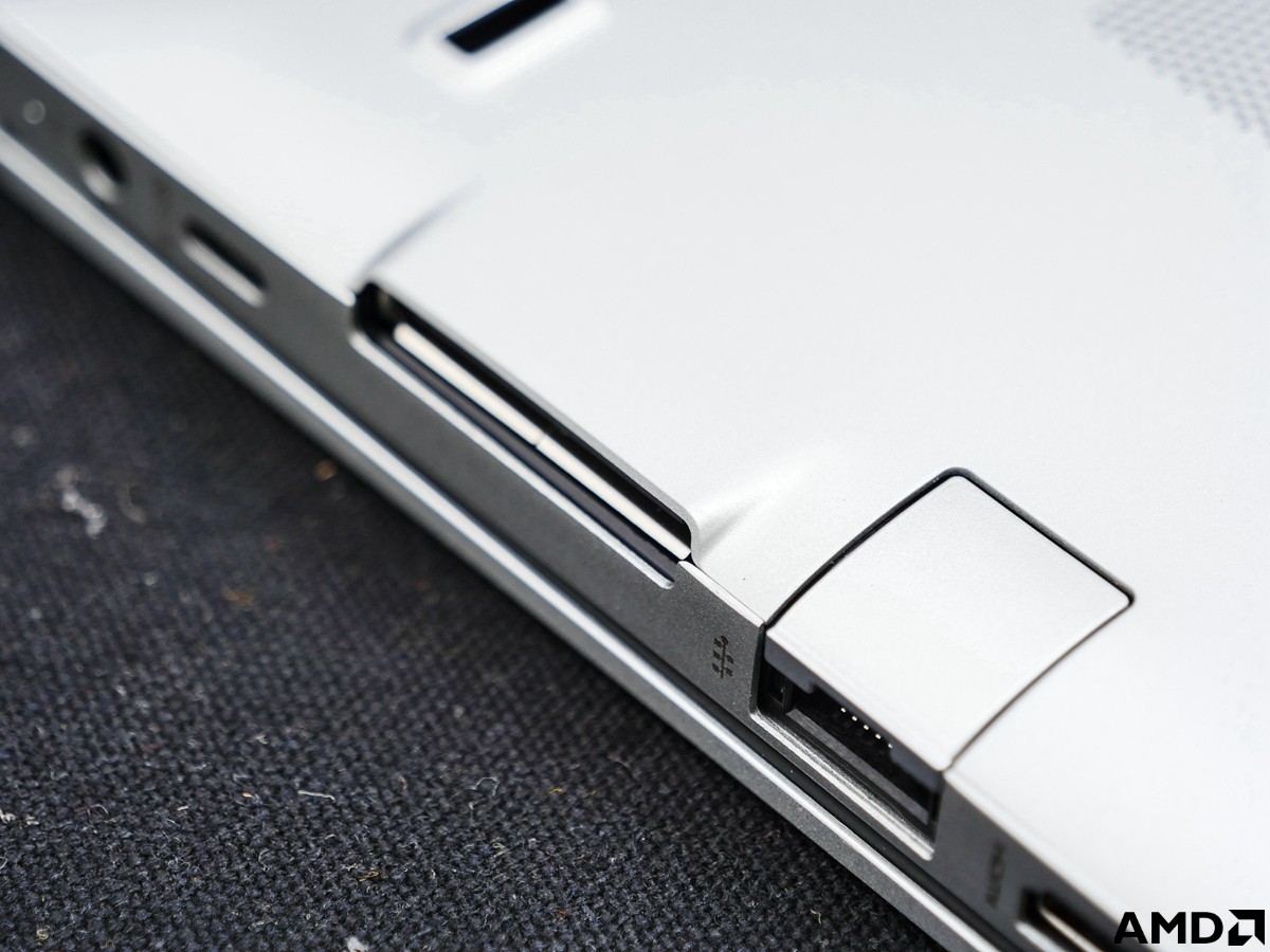

D面的铝感觉不是CNC做的,这个弧度看上去更像是冲压,网口使用的是一个塑料件,手感不行
三个指示灯,最有用的是电源的指示灯

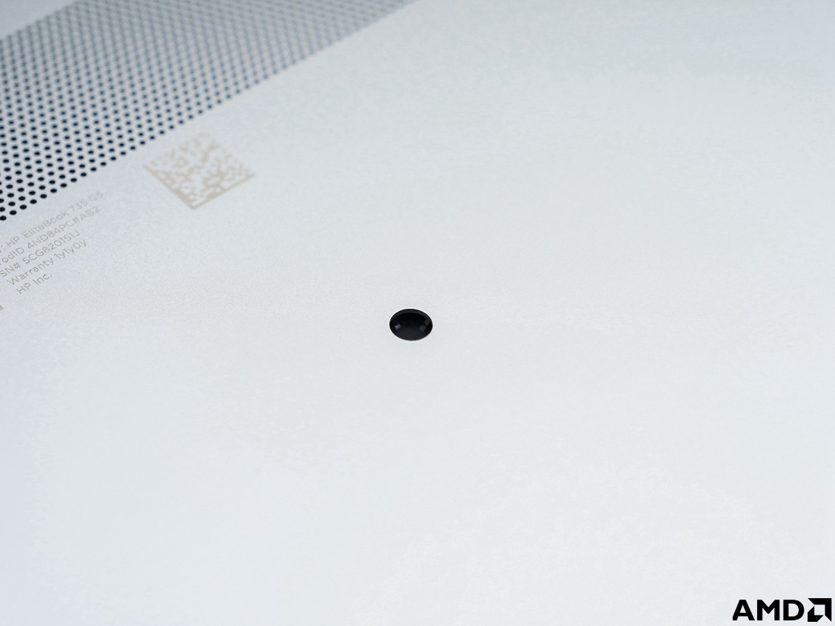

除了一般的螺丝孔之外,735G5还有泄水孔,为了防止破在键盘上的水进入主板,特别开了这样一个孔,一般的笔记本是没有的

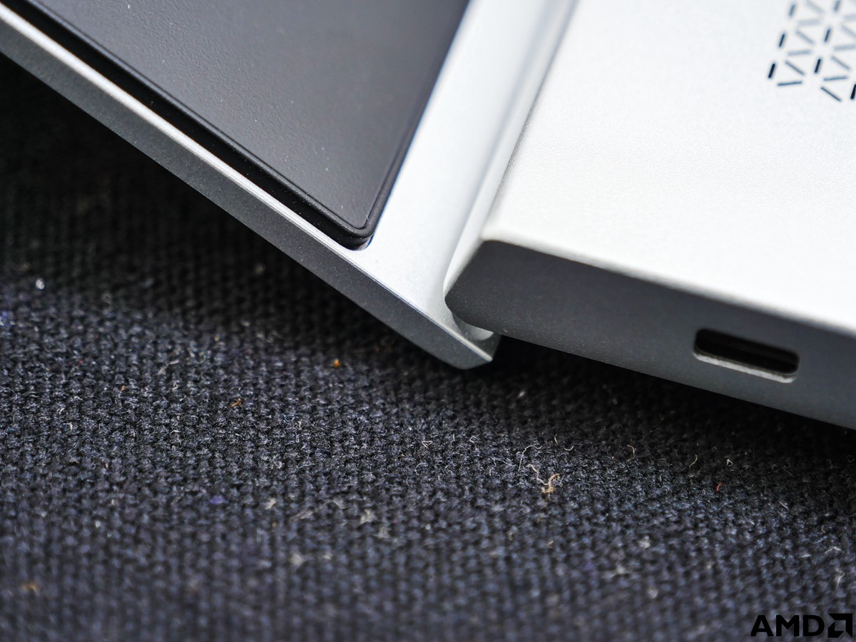

屏幕连接处就可以看出,开合角度虽然很大,但是没有X360那种360°的开合,一般的笔记本也用不上那么大

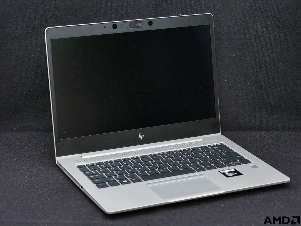

再次打开笔记本,看看B面和C面

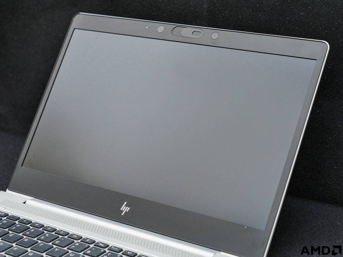

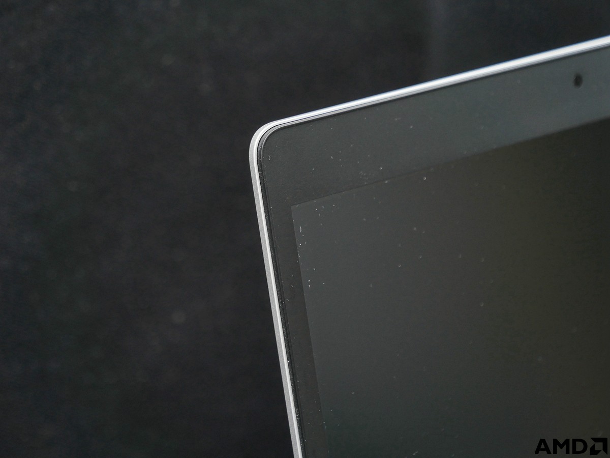

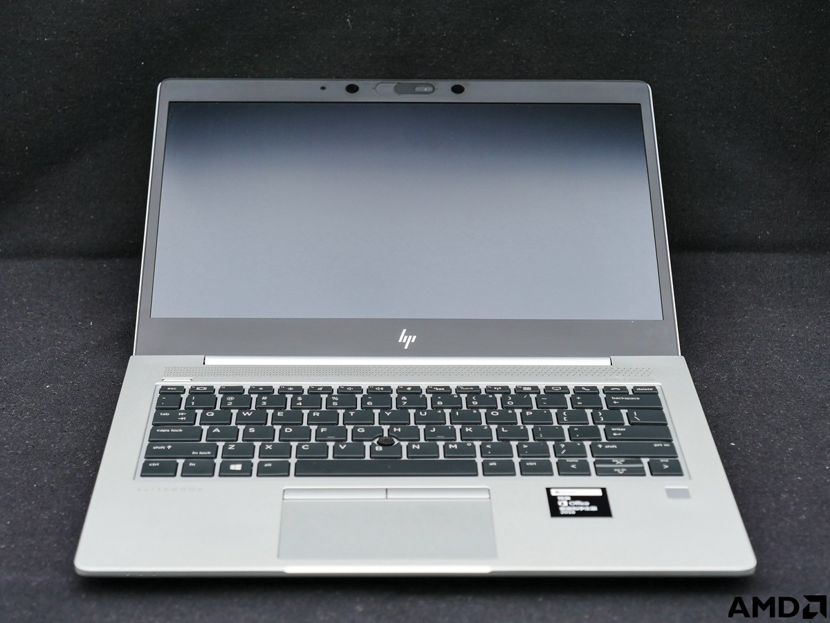

HP 735 G5使用的是雾面屏,有的版本有触摸屏的功能,雾面屏可以防止指纹积累,虽然我这个没有......

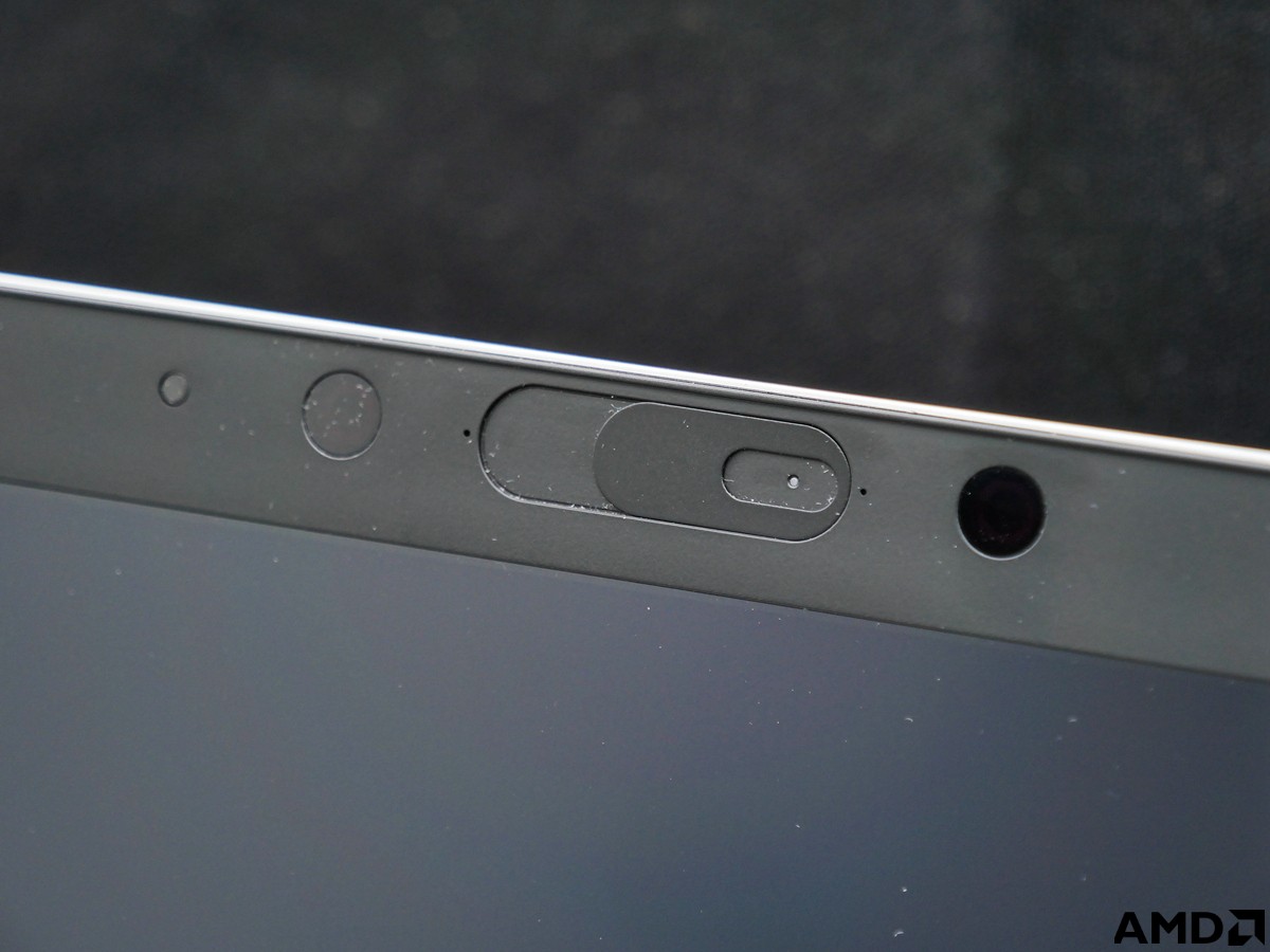

保护隐私必备的机械摄像头开关,735还配备了红外线的人脸识别,要是可以侦测眼动就完美了

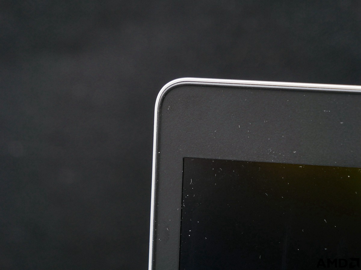

因为是商务本,所以这笔记本的屏幕并没有一味的追求全面屏,而是为了抗摔和抗冲击做出了妥协,所以虽然是一个13.3寸,但是大小并没有X360那么小巧
但是16:9的屏幕还是避免不了一个大黑边,不知什么时候可以出个16:10减小黑边比例
最大开合角已经很大了

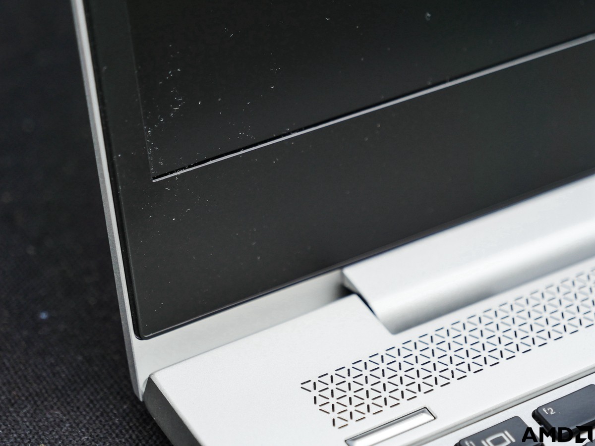

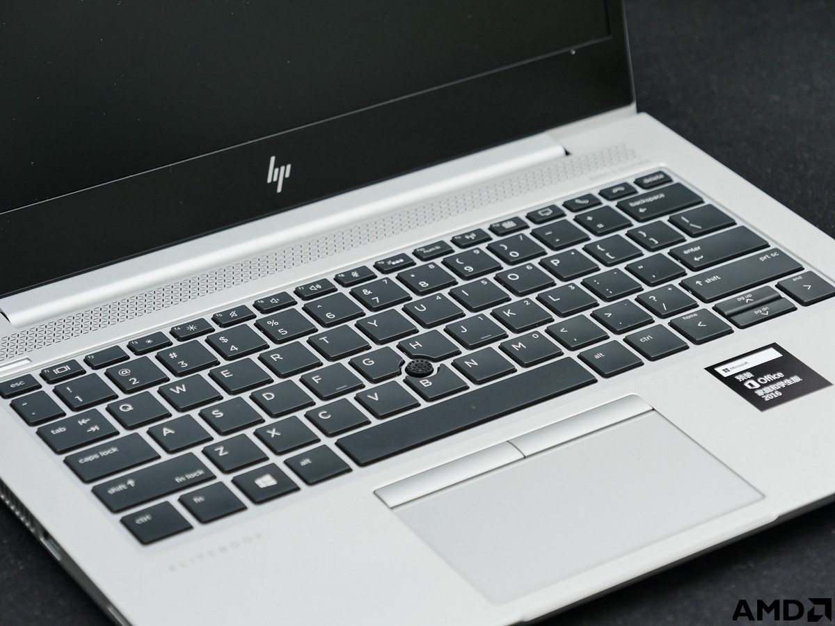

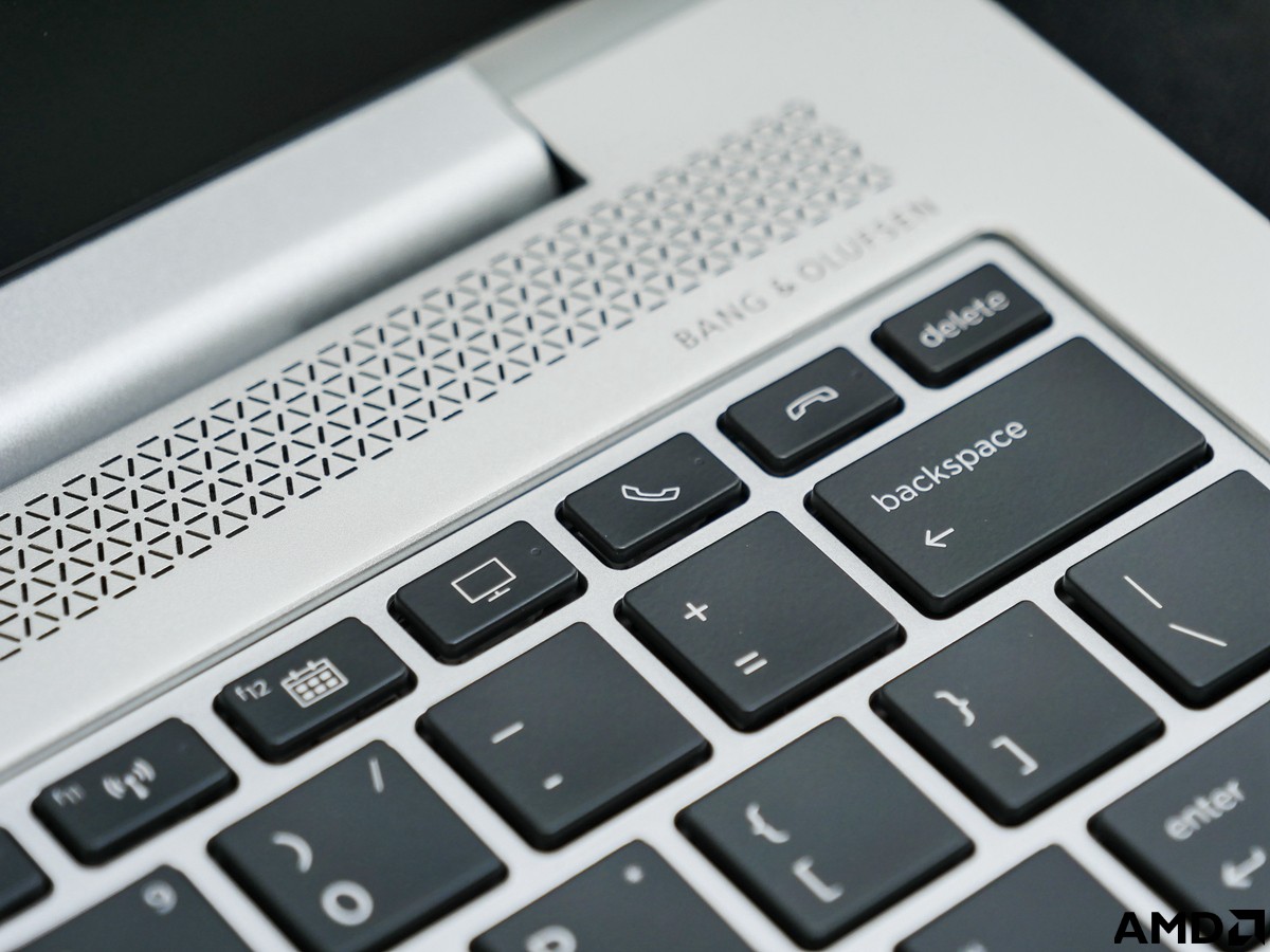

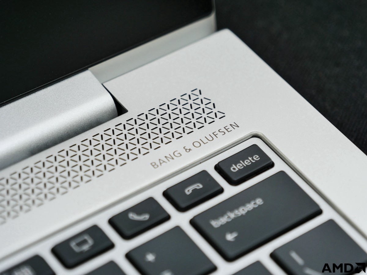

C面上方的是超宽的BANG&OLUFSEN音频单元,感觉花纹的开口面积有点大,怕他积灰
为了适应商务需求,还专门安排了扩展和接听电话的功能键,服气

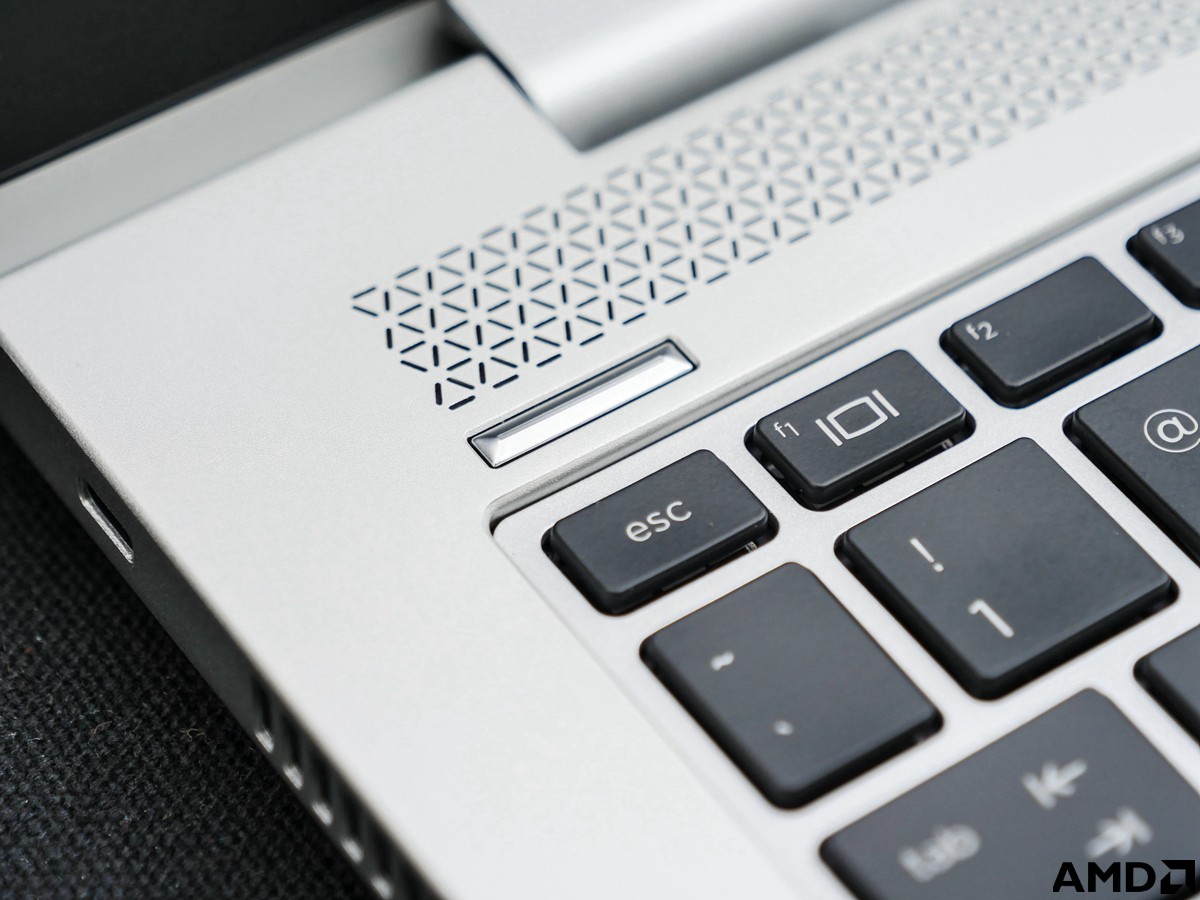

找了半天才看到的开机键,虽然宽度不是很大,手感还过得去,要是宽度能做的大点就好了

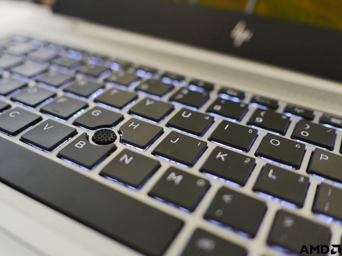

因为只有13.3寸,键盘就没办法做全尺寸了,键帽好像是用了HP的特殊工艺,摸上去如同加了特技很滑,很柔,很亮

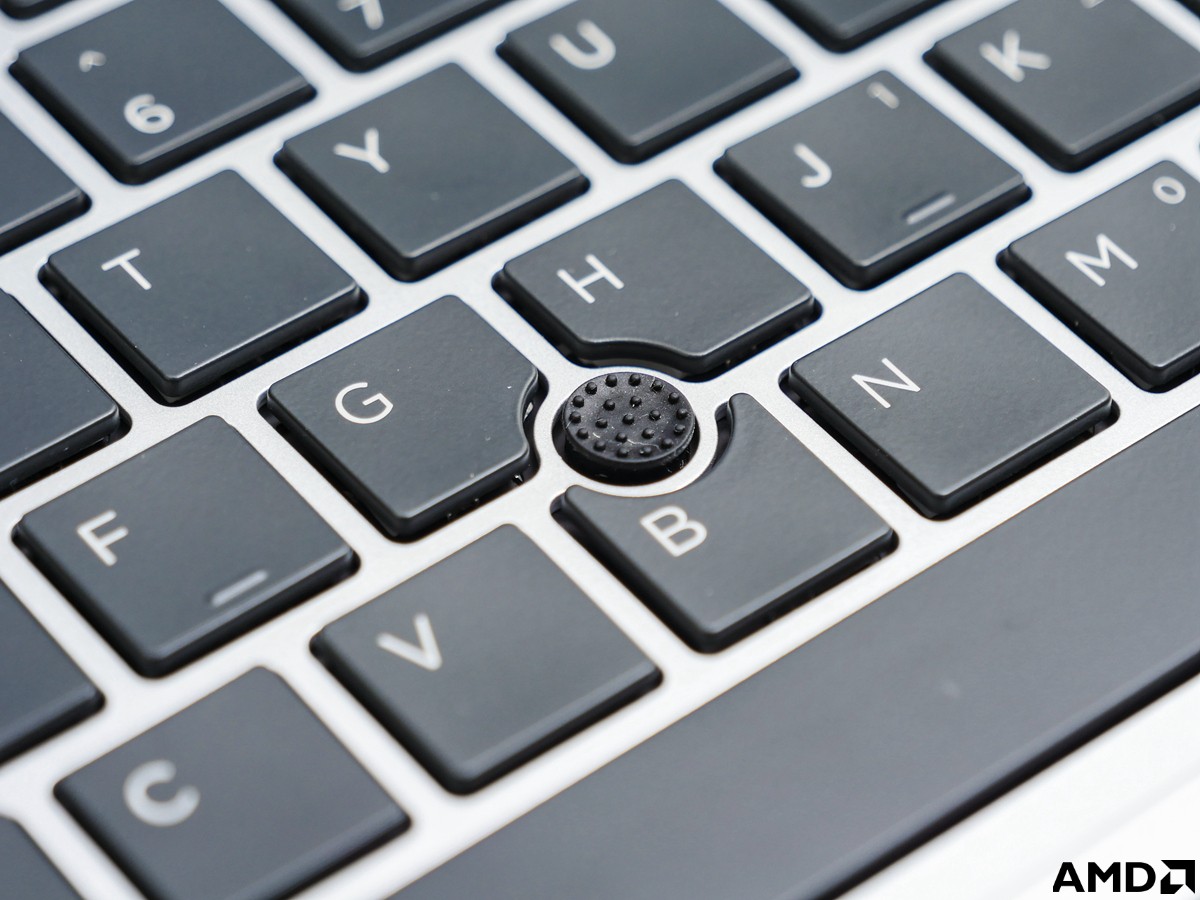

这个指点杆就显得不是很尽如人意了,总的来说,有点扎手,加速度不好控制

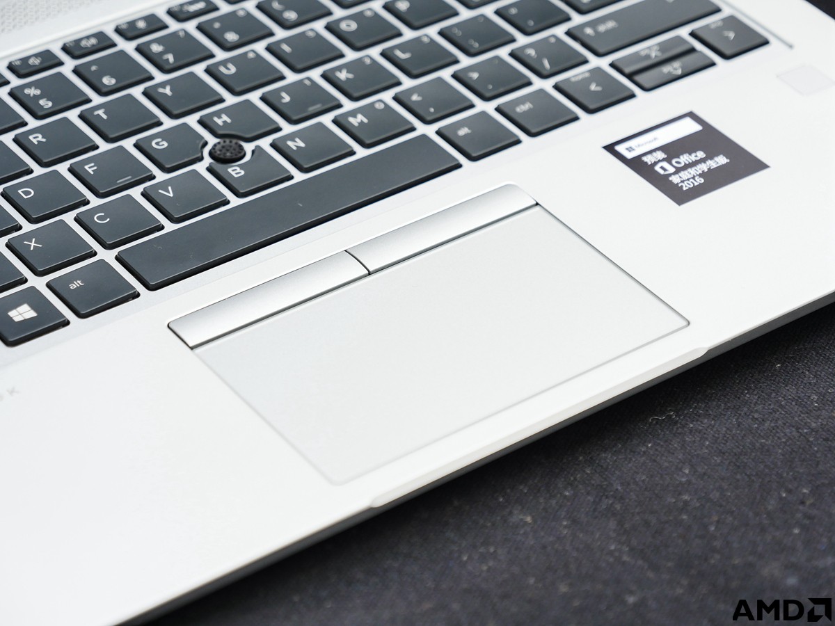

触摸板的设计不错,比较轻,使用起来也很舒服,上面有两个机械按键,下方还有两个隐藏的机械按键,体验很好

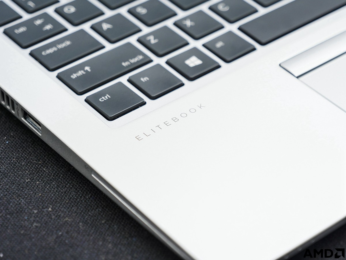

Elite Book的标志,不知道为什么没有贴Ryzen和Vega的标志,自从买了APU之后我就对这两个贴纸非常中意,下次得找个机会自己贴两张

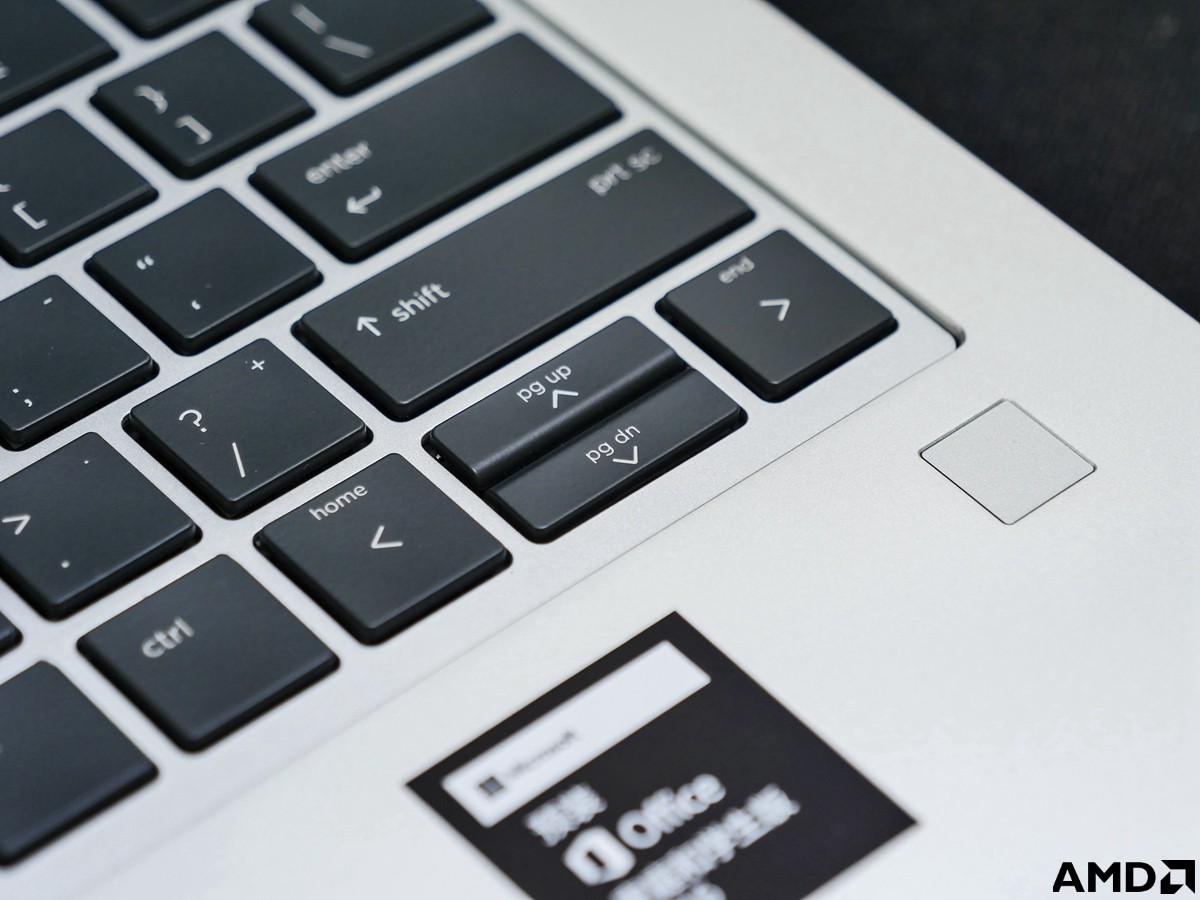

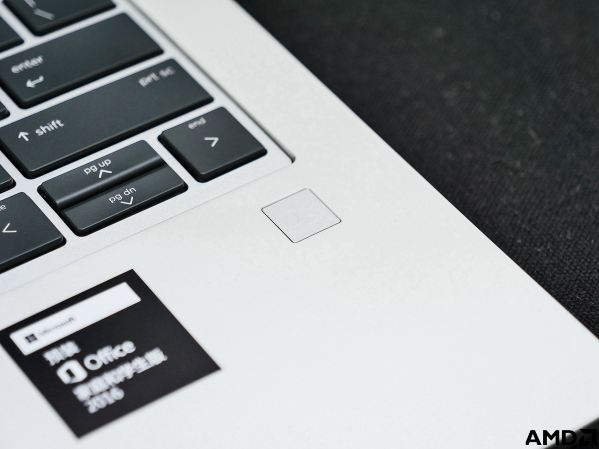

指纹模块
方向键不是全尺寸的,左右键做得很大,但是上下就没那么高的待遇了

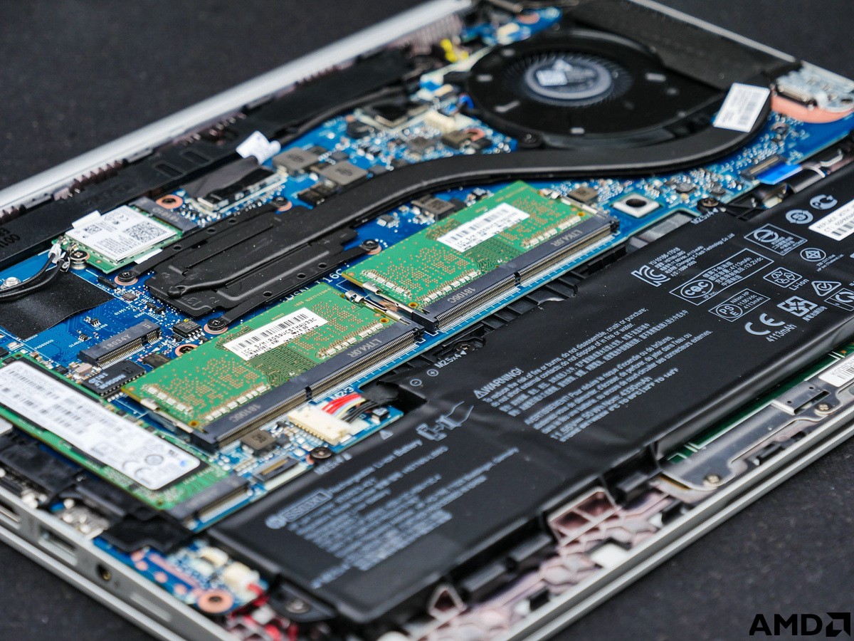

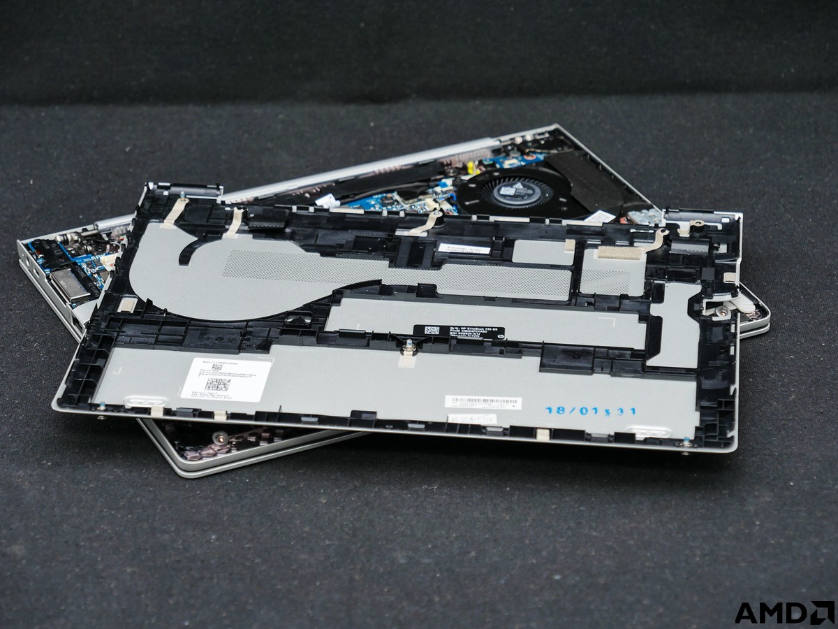

735G5给出的参数是17.7mm,1.33KG,比起一般的超极本要重一些,但是很多东西都是为了特殊用途才做出了牺牲,从拆机就能看出来。打开后盖非常轻松,只需要移除D壳上面的四颗螺丝就可以拆开

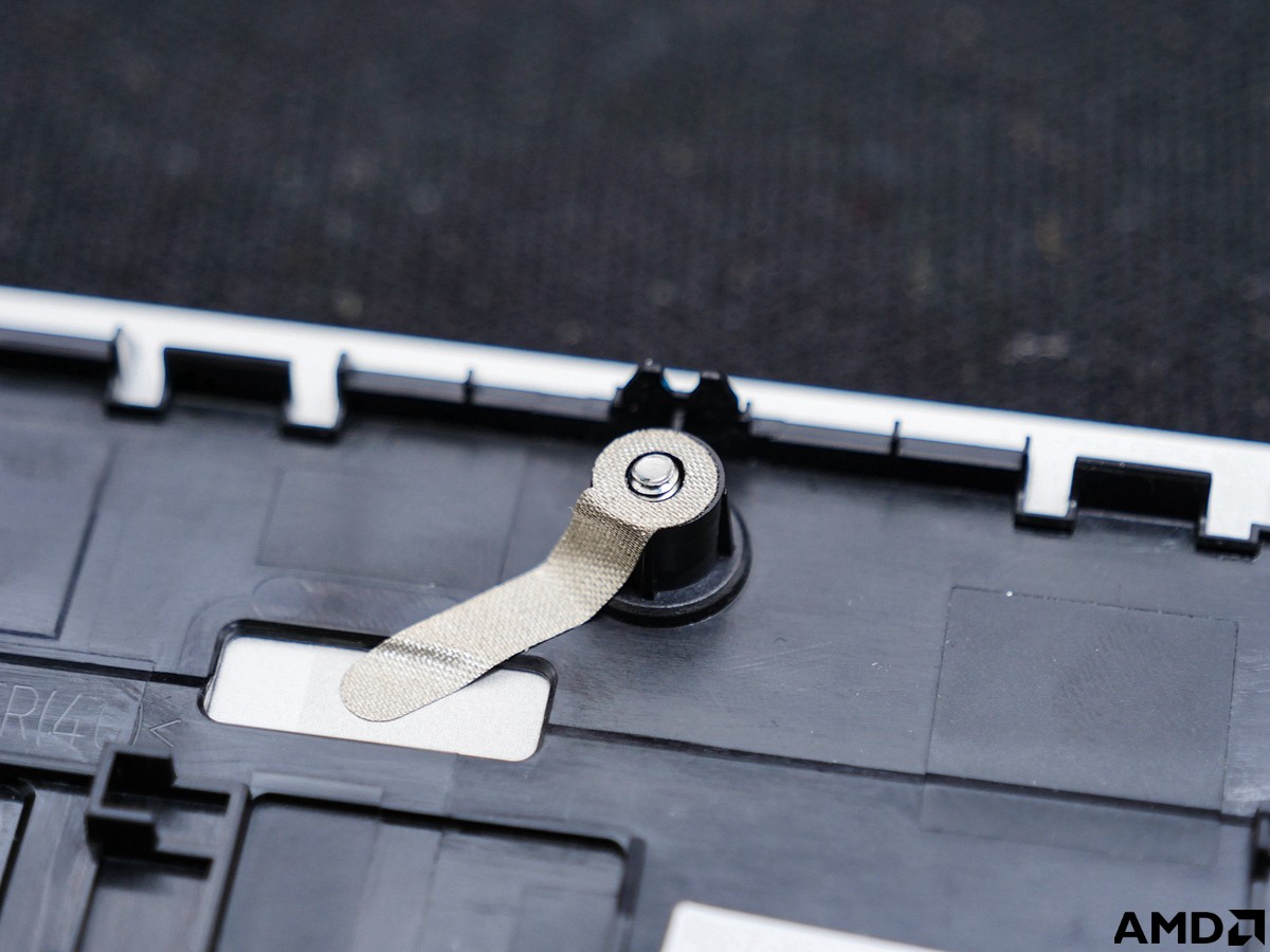

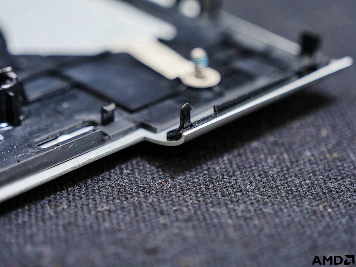

所有螺丝都是防脱落设计的,拧了半天没拧下来
D壳的卡口多的吓人,再加上是金属的材质,不敢下狠手,所以花时间最多的并不是拆螺丝,反而是开这些卡口
对应着主板上的各个元件,D壳上作了相应的加固结构件,为了抗冲击性能牺牲了一点重量,官方宣传的是什么都能防,我是不信的,尤其是灰尘防护,不过看看这加固结构,一般的跌打损伤应该不大

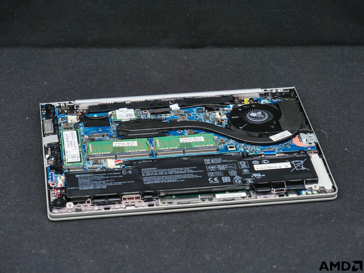

主板的布置非常工整,HP已经经营商务本多年了,这也算是一些积淀吧

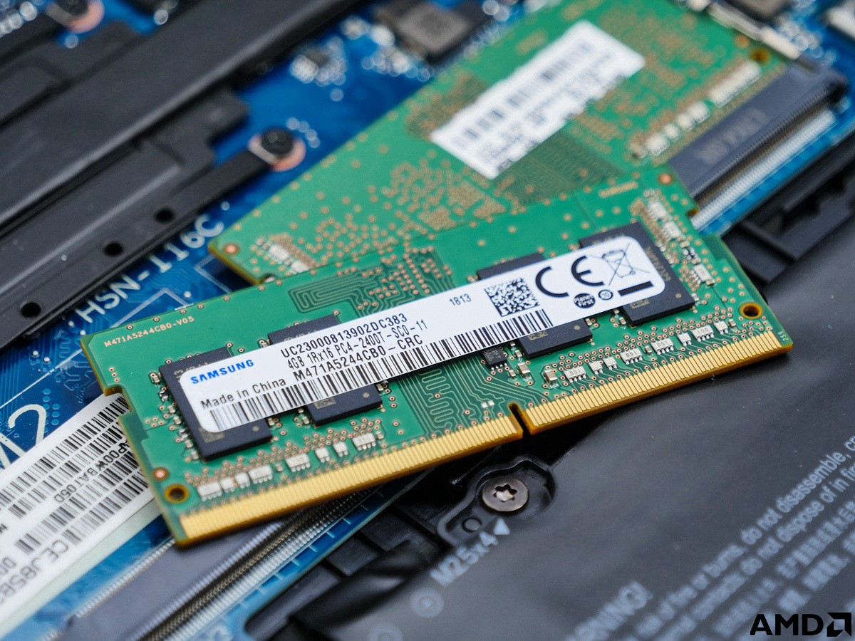

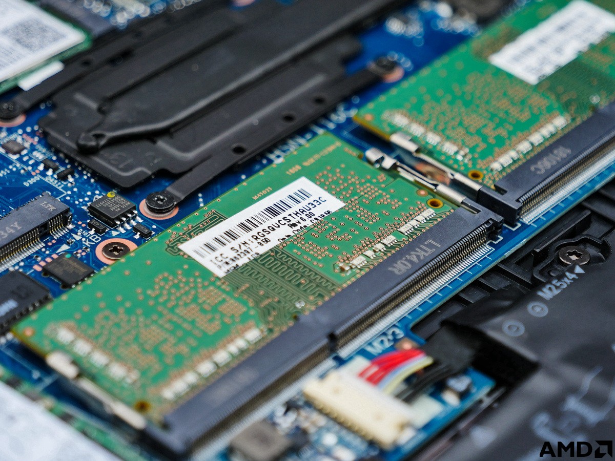

使用的是三星的单面4G条,按道理来说性能应该还不错,但是从后面的测试来看,频率仅有2400,而且时序并不好看,希望以后能支持性能更好的内存
CPU散热部分,虽说如此,其实应该叫做CPU+GPU散热部分,因为APU的特殊性,可以节约出大量的PCB空间,也不用专门为了GPU而设置匀热板

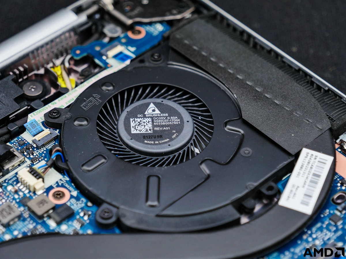

单风扇散热,但是风扇的厚度比一般的超极本要大得多,台达的无刷涡轮,配置还挺高

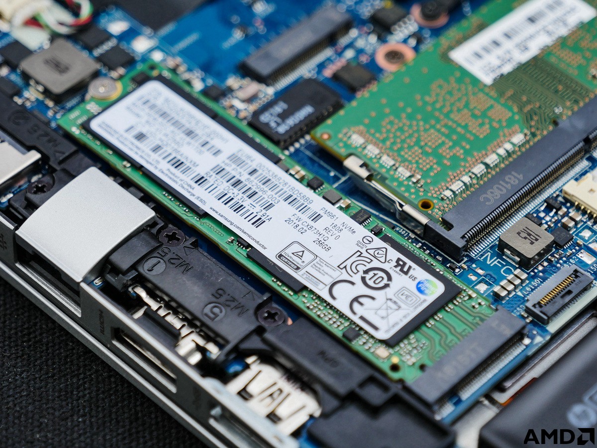

硬盘只有一个M.2的ssd,HP宣传这硬盘能跑出比一般硬盘一倍的速度,看见那个PM961,的确能比得过一大堆垃圾M.2固态

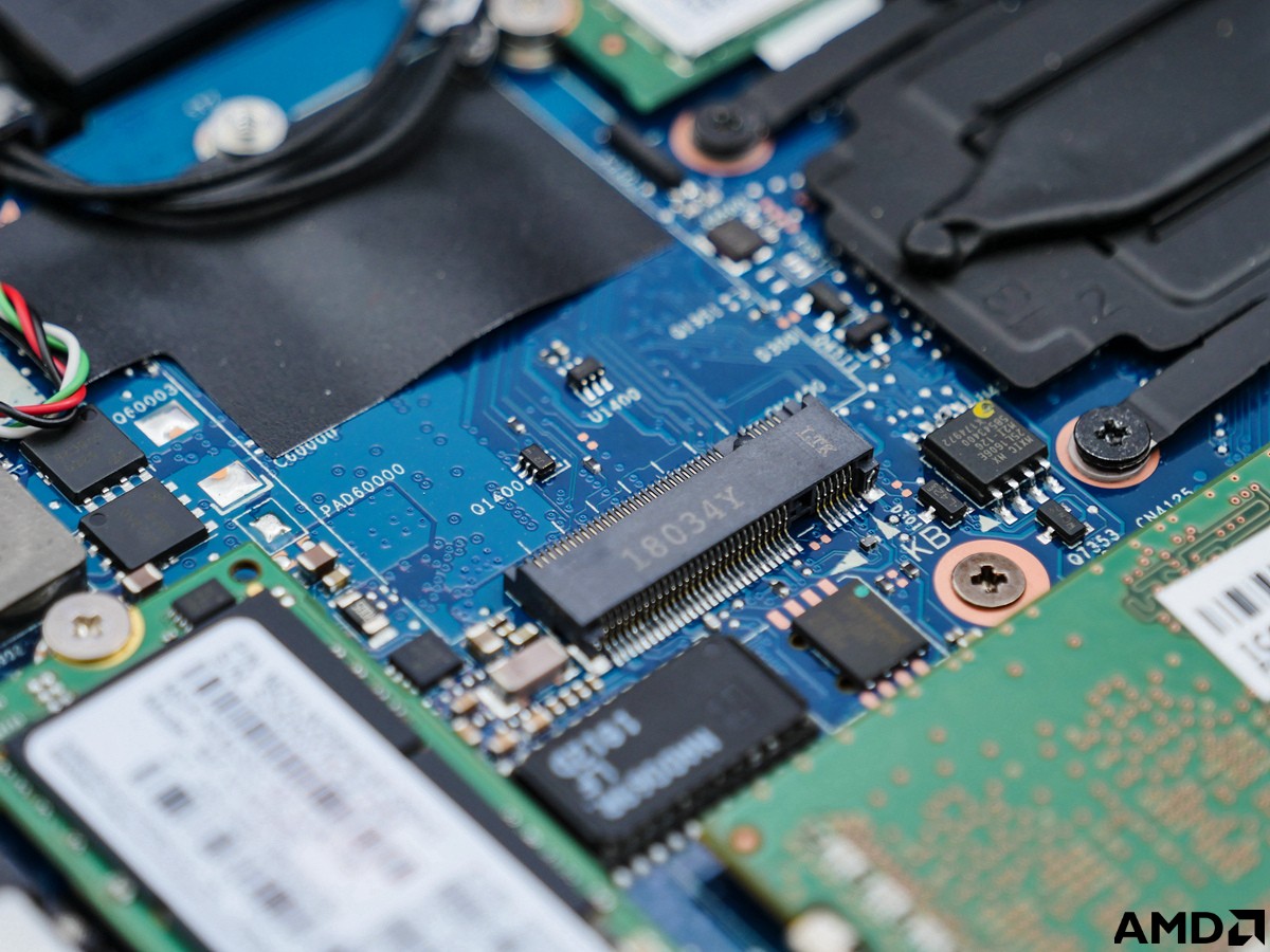

为了重量续航和PCB空间,并没有设置2.5英寸的硬盘位,但是作为补偿,给了一个2242的ssd位置,有很多走M.2通道的2242硬盘可以用,我因为穷就不演示了

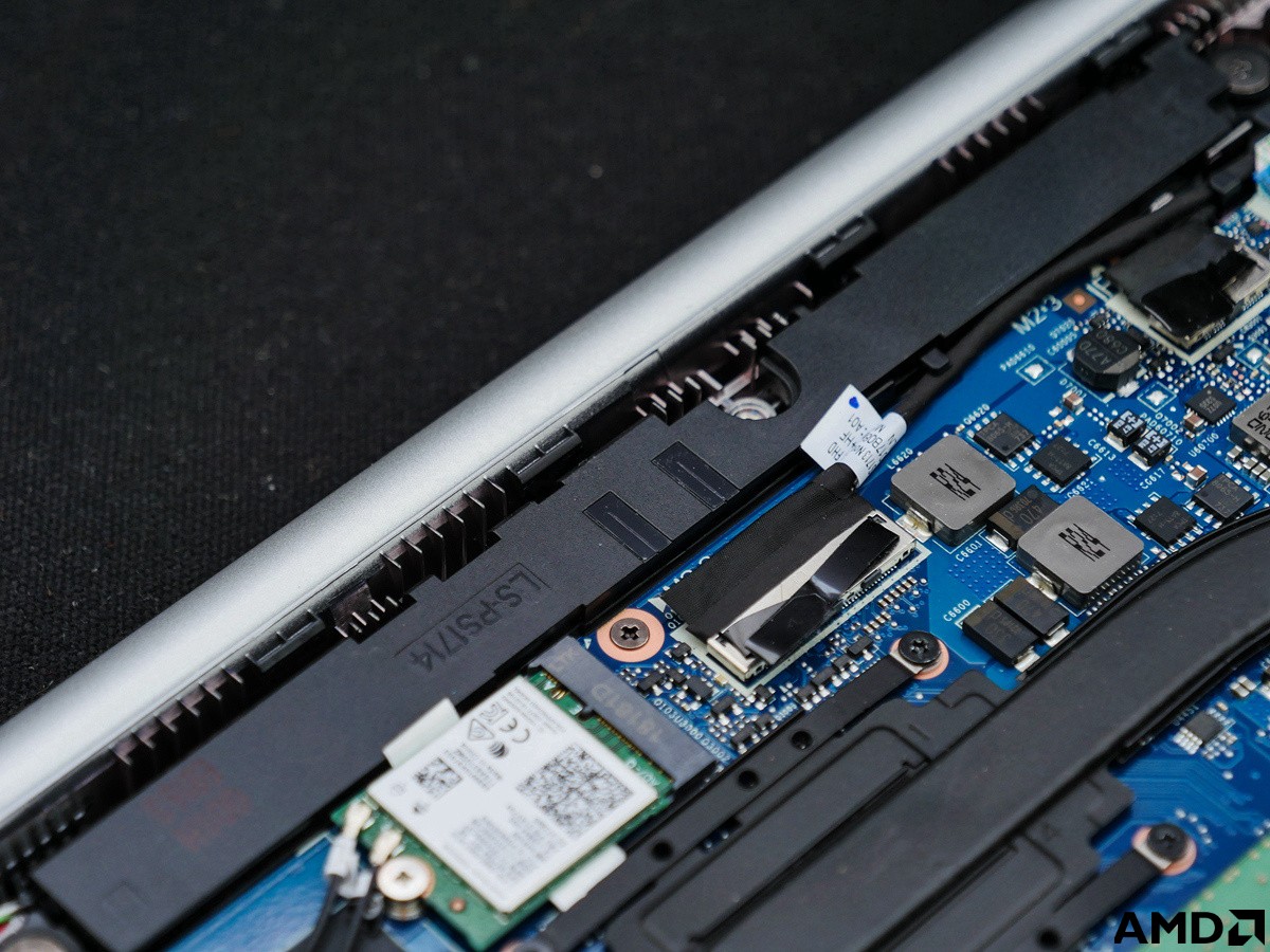

作为一个商务本大方的使用了8265的无线网卡,单买的话都需要100一片
这个版本并没有给SIM卡槽,PCB上都是空焊位,但我这个垃圾玩家应该不会用到这个功能......

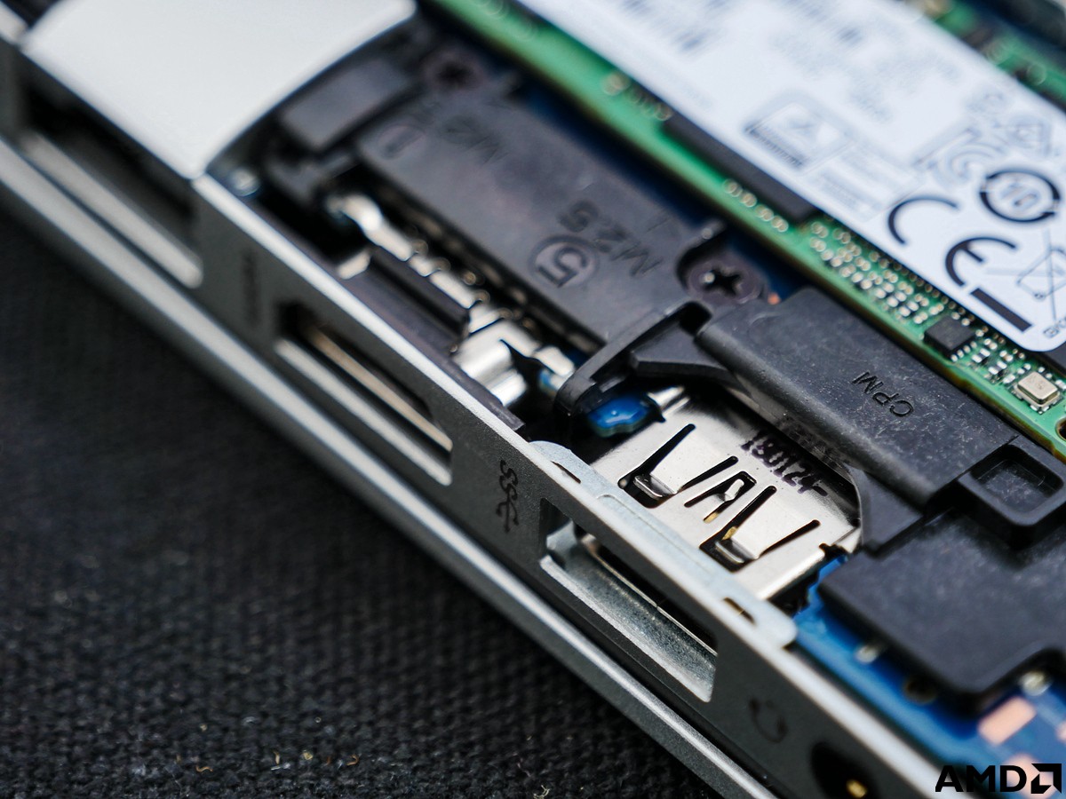

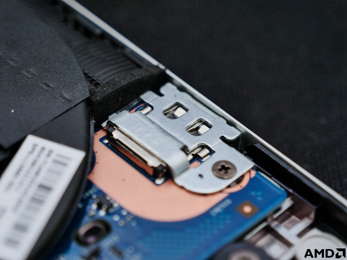

所有的IO接口都做了加固处理,左边的USB甚至使用了金属结构件来加固

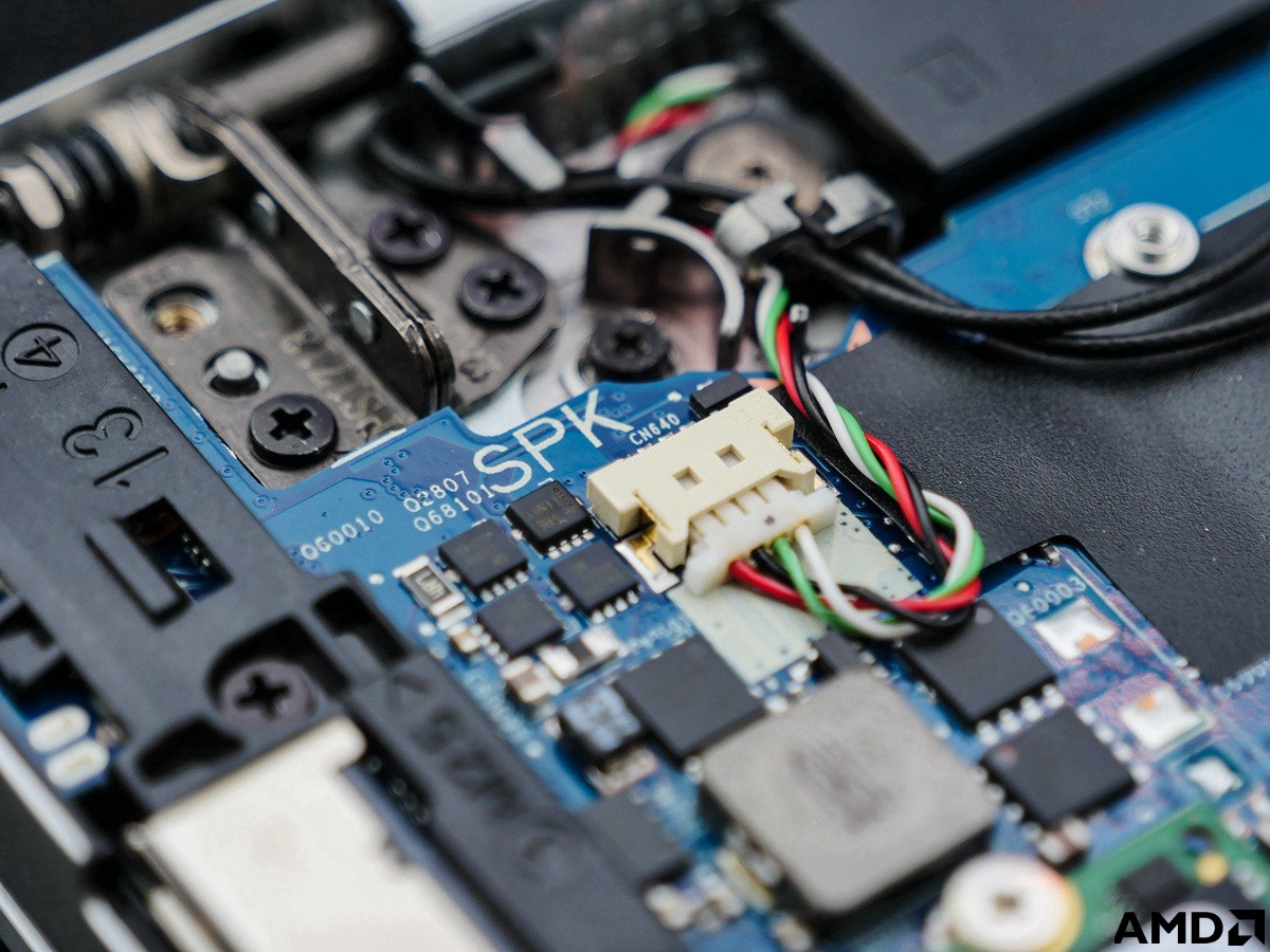

超大号的音频单元

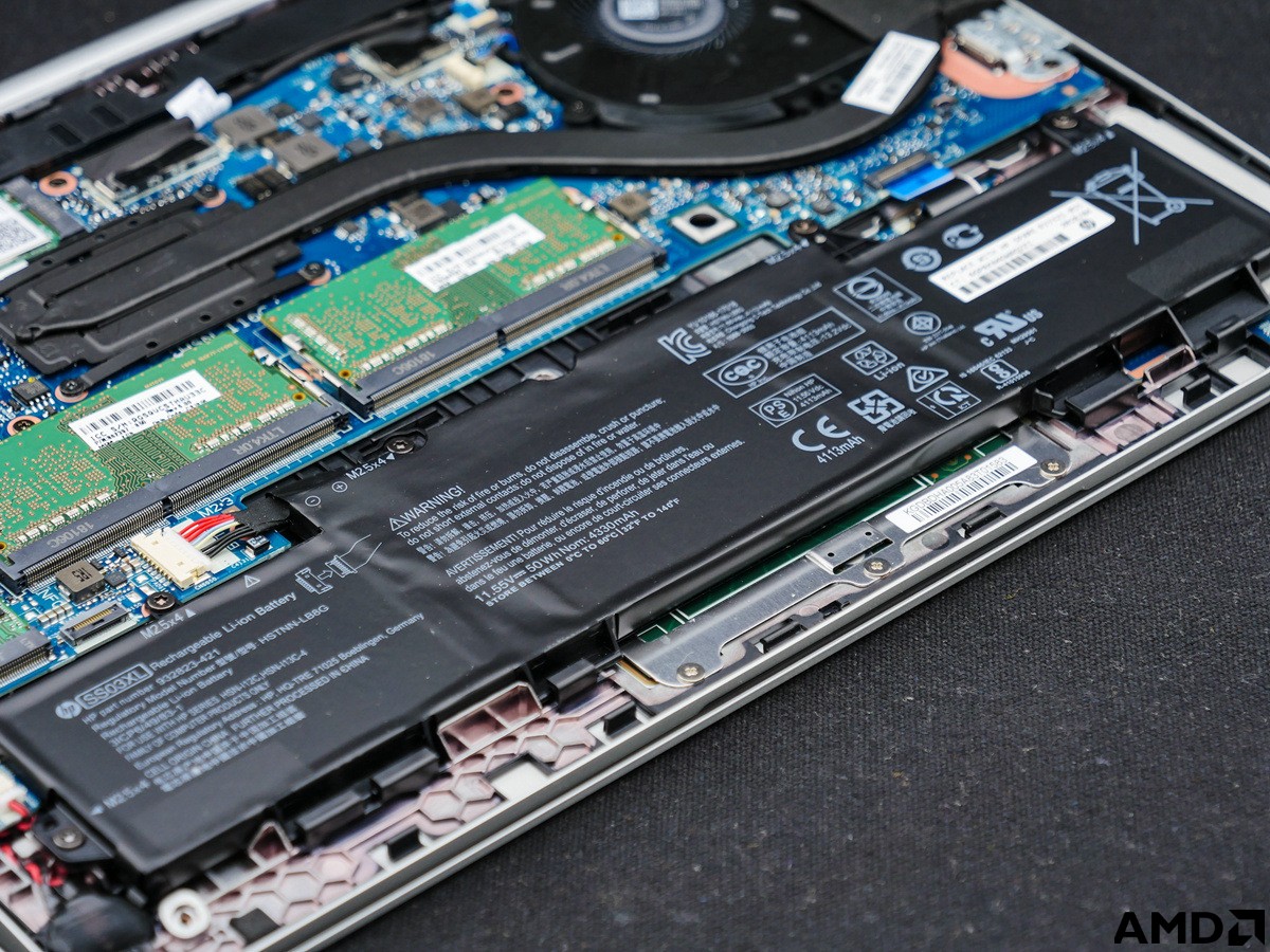

电池的区域可以说是相当大了,总共4330mah,50wh的电池,我日常使用可以支撑7个小时左右,而且有快充,只需充电一小时就能满足一天的最基本要求

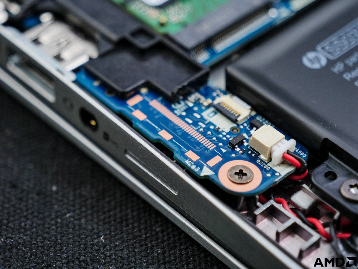

SC接口也被封死了,我觉得我用不上,因为我活到现在还没见过SMART Card

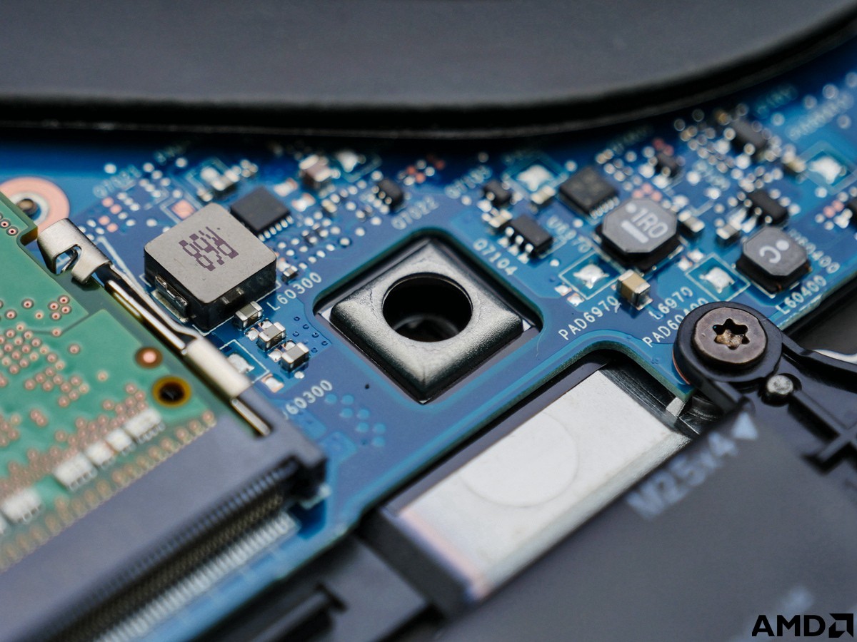

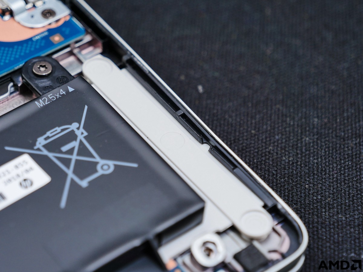

这就是刚才提及的排水孔,排水的时候根本不会流经主板,非常安全

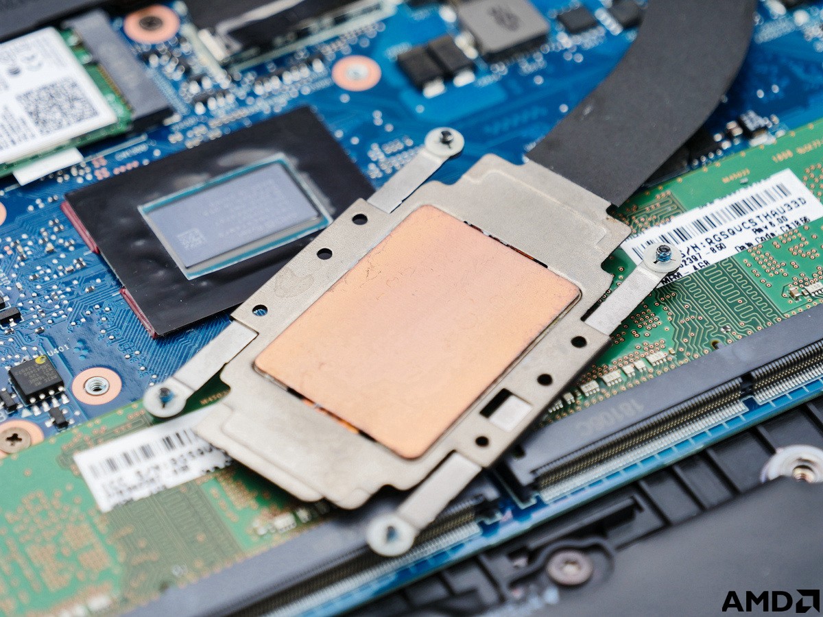

拆开CPU散热,纯铜底再加上热管又是超粗的,导热效率应该会很高
风扇和鳍片分离,方便用户自行维护

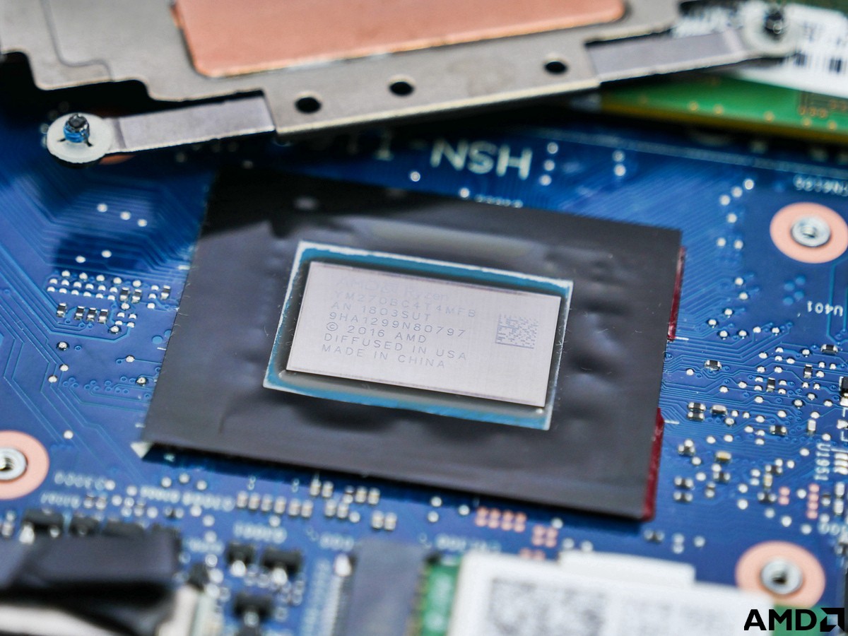

APU R7 2700U,因为芯片面积的原因只能做到4c8t,而且显卡也因为带宽的原因,11cu基本就是极限,移动端的配置4c8t+10cu可以说是正好

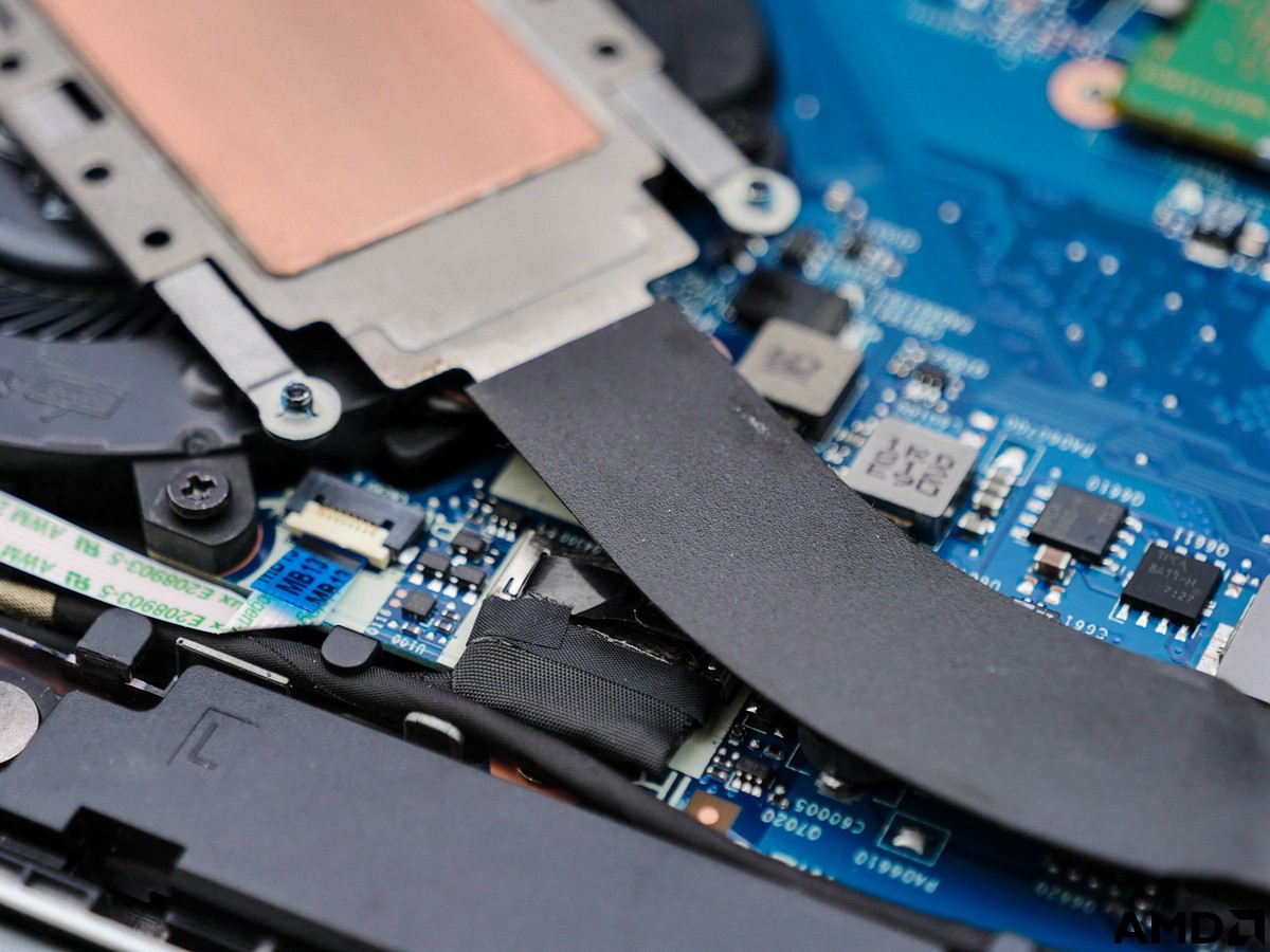

防止短路贴的黑色贴纸

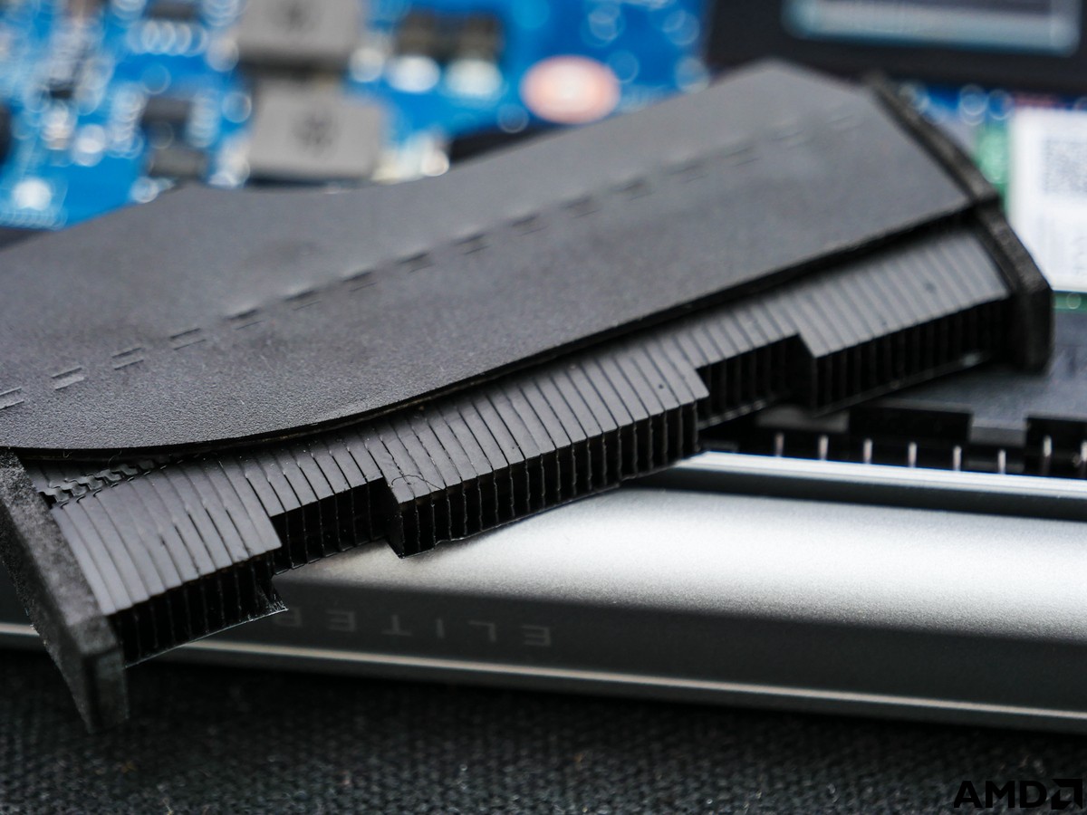

鳍片也是全黑化,做工看起来一般

开机之后,键盘的背光亮起,笔记本背光非常实用,因为会经常面临夜间使用的场景,没有背光的话全靠盲打不太现实
灯光是偏冷的白光,没有被按下去的时候键的周围是会透光的,按下去之后周围的光消失,再加上键盘本身的键帽透光好对比度就不错,比较一目了然。短时间内没有触发的话就会熄灯,只需要触碰触摸板或者按键就能唤醒,非常实用

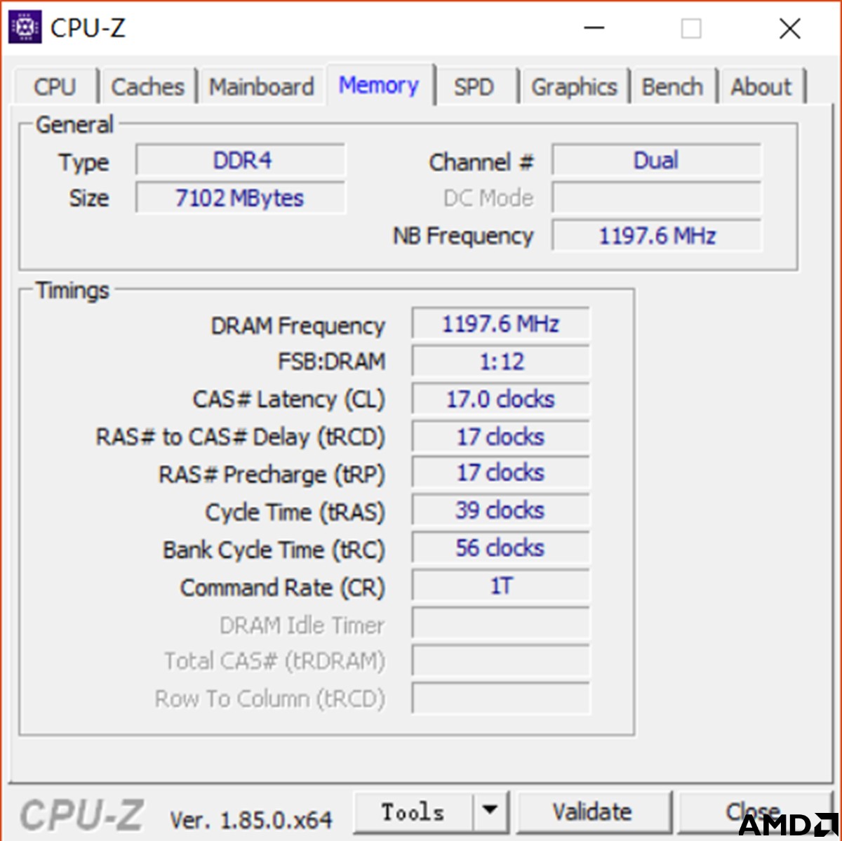

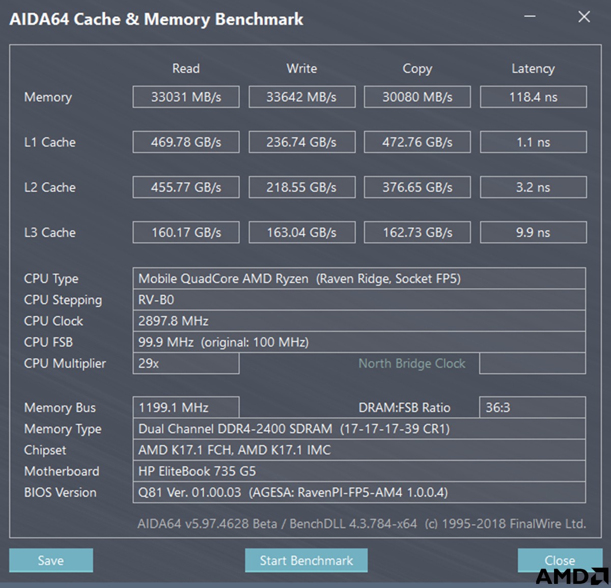

首先来看看参数,R7 2700U主频2.2,实际上通过AMD的睿频技术可以达到更高,显卡只有10cu,640sp,但是最吃紧的其实是显存带宽,如果有3200的内存,体验会好不止一点半点
内存时序CL17,这简直就是在跟我开玩笑,三星内存,2400跑CL17,估计是清华紫光伪造的 估计本来可以跑很高但是Bios限制了
做一个带宽检验,这成绩,我只能坐等HP出新的Bios

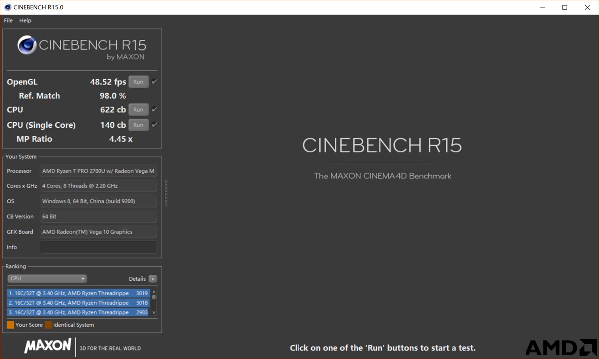

来测试一下CPU性能,使用CR15,跑分已经超过了我给朋友装的2200G,总有种良心不安的感觉呢

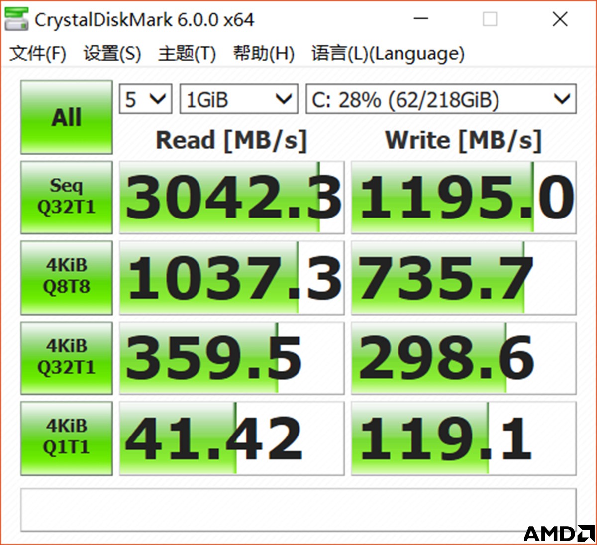

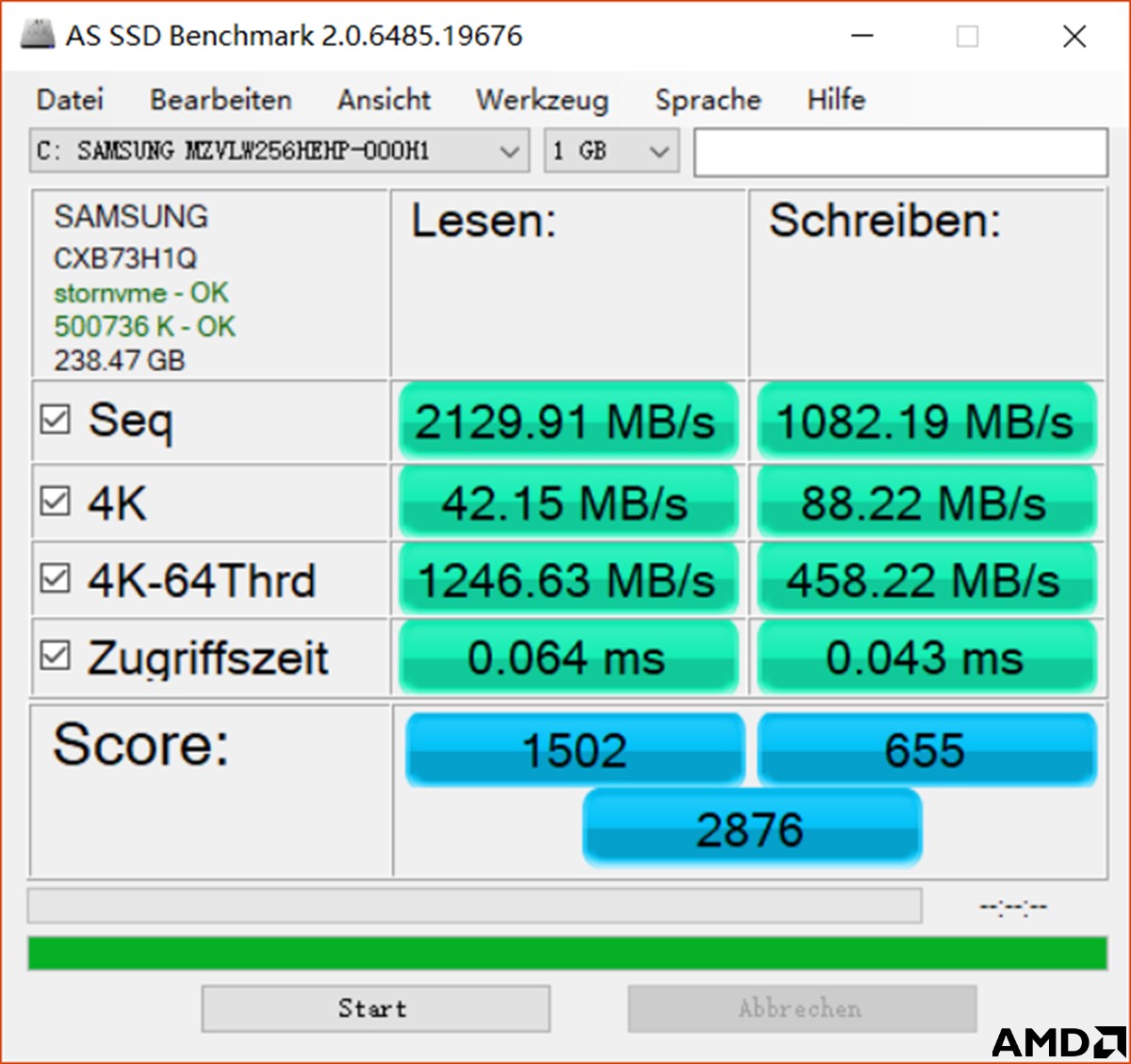

跑了两个硬盘测试程序Asssd和CrystalMark,1GB的测试量算是小幅度读写的较大值,PM961的确快的不得了,硬盘总大小才256G,我觉得不会遇到把磁盘写卡的情况

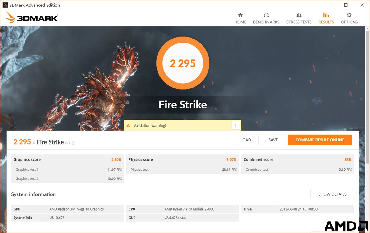

显卡测试用的是3DMARK,FS的分数是2500,SD跑到了8000+,FS这个分数基本上就相当于一张移动版本的低频版RX550,或者说一张MX150 8W,对于一张带宽都严重不足的核显来说可以理解

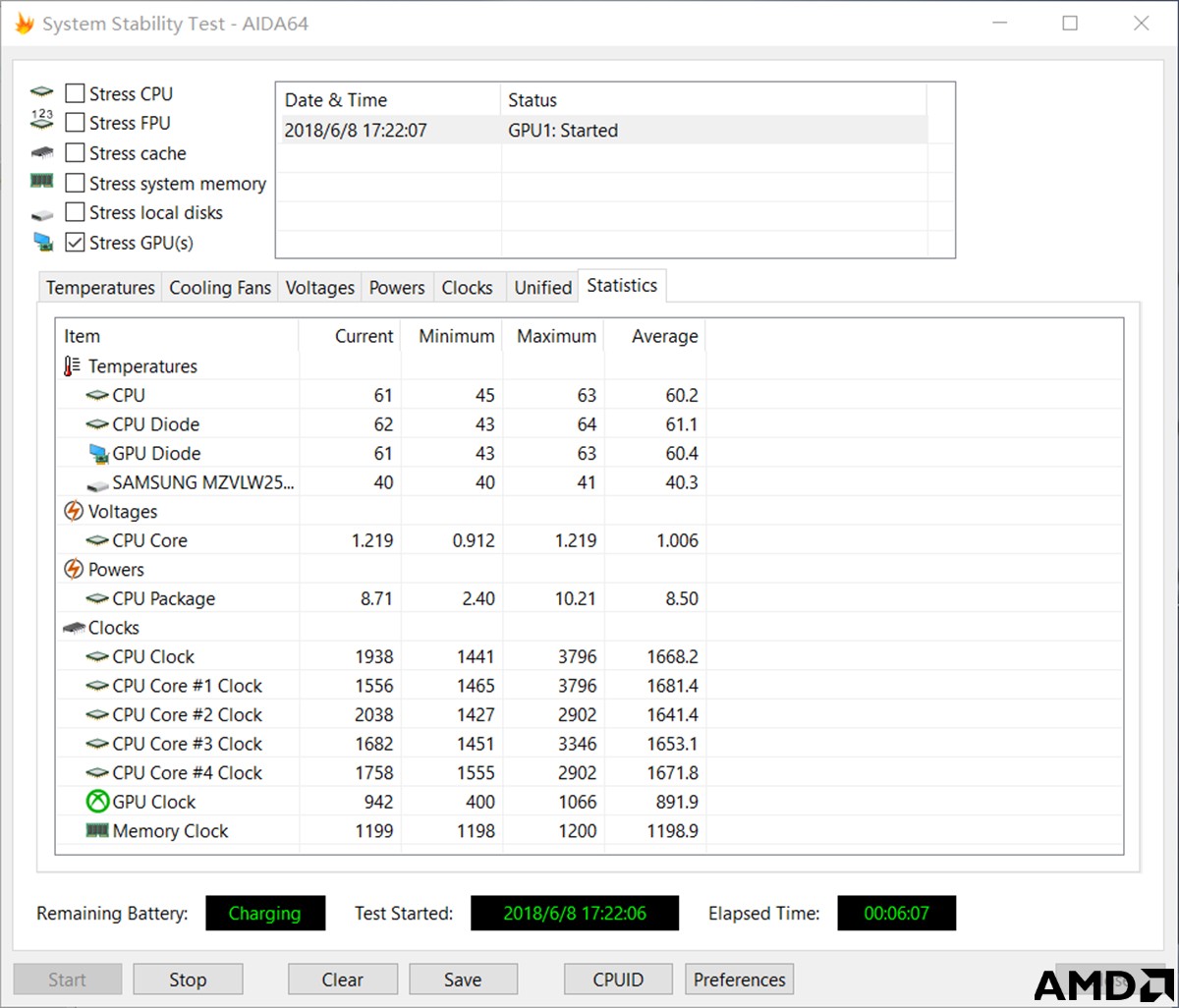

第二个是GPU部分的烤机,因为GPU的性能并不算强,所以给散热系统的压力也非常小,长时间使用的功耗同样也被压制在8w左右,但是频率维持在了1000Mhz上下,烤鸡温度只有61度,风扇并没有满转速,台式机的APU默认都只有1100Mhz,我觉得这个能耗比有点惊人

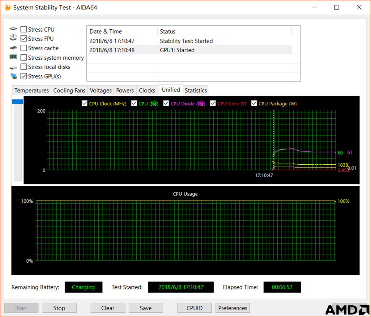

最后一个是双烤,一开始的时候,两个核心的频率都还不错,功耗大概在12w,在长时间满载的极端使用情况下,两个核心的功耗被压制到加起来只有8w,有点不合理,这个时候CPU和GPU都已经降频,cpu最高只有1900Mhz,显卡只能达到400Mhz,但是温度被限制到了61度

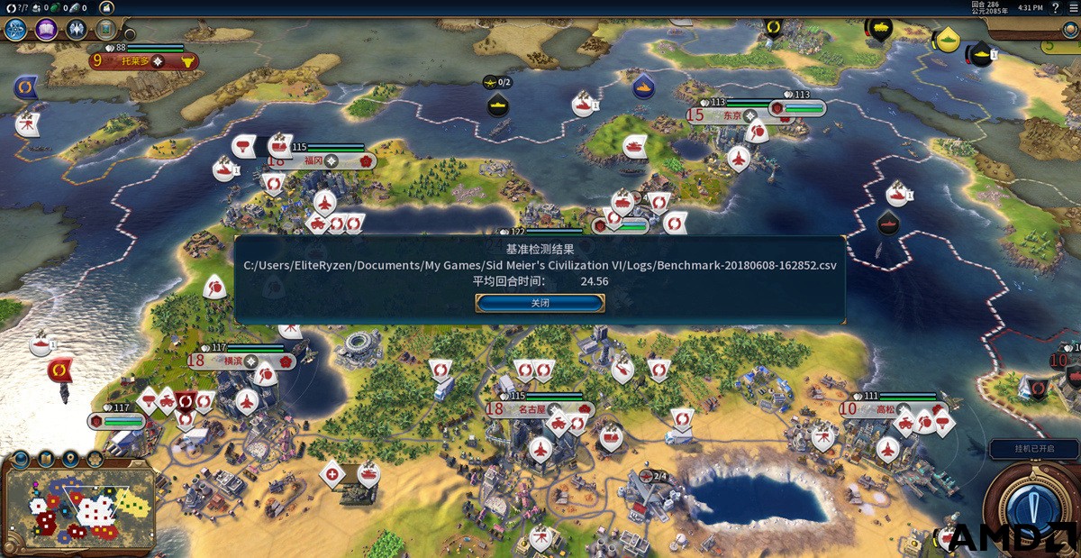

最后来测试一下游戏,外出打发时间最佳小游戏,文明6,陪你度过出差在外的漫漫长夜 绝对不是因为没找到小卡片才玩游戏的
算是及格的成绩,低特效还是守住了30帧这个关口,情况好的时候能达到60帧,回合时间勉勉强强,算是能玩的水平

但是这内存带宽的确让人想吐槽,APU根据官方数据是默认支持2666内存的,这个就给一个2400,还把时序降到了CL17,实在是说不过去。笔记本的边框还是有点大,尤其是经历了某M品牌的无边框游戏本过后,就对新一代笔记本的边框有了不小的期待,考虑到这笔记本为了应对跌落做了不小的牺牲,这样的边框其实也还行

发表于 2018-7-3 18:58:59 | 显示全部楼层
鼠标垫和屏幕的灰尘,让HP这个本本掉价不少。
 楼主| 发表于 2018-7-3 19:54:37 | 显示全部楼层
看了你的点评,我觉得你这是脑子嫖坏了,我这是自己买的,比Vega还贵

AMD官网给出的支持最大内存频率是2400MHz而非2666
不知道怎么想的,明明这显卡这么吃内存
 楼主| 发表于 2018-10-12 09:58:55 | 显示全部楼层
不知道怎么想的,明明这显卡这么吃内存 ...
我看了下,发现因为用的是一代CPU,所以只有2400,pro系列本身就是为了稳定的也不支持超频,等以后更新APU系列的内存基础支持吧,最好基础给到2800甚至3200,那样APU在笔记本上表现就无敌了
