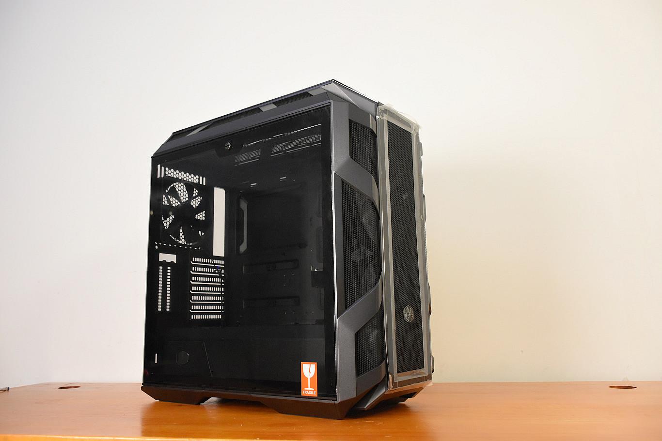

H500M的外观与H500P大同小异,看上去整体的骨架似乎并没有变化,最主要是前面板和顶板相比H500P的规则梯形支撑架的设计更具有视觉冲击力。
H500M的前面板相比H500P更加有视觉冲击力,做工和H500P差不多,但是在IO接口部分换成了钢化玻璃衬板,很显档次,大面积的钢化玻璃再也不用担心划痕了。
关于前面板,之后我还会用一定的篇幅进行介绍,但是现在我们还是线看一下内部构造:

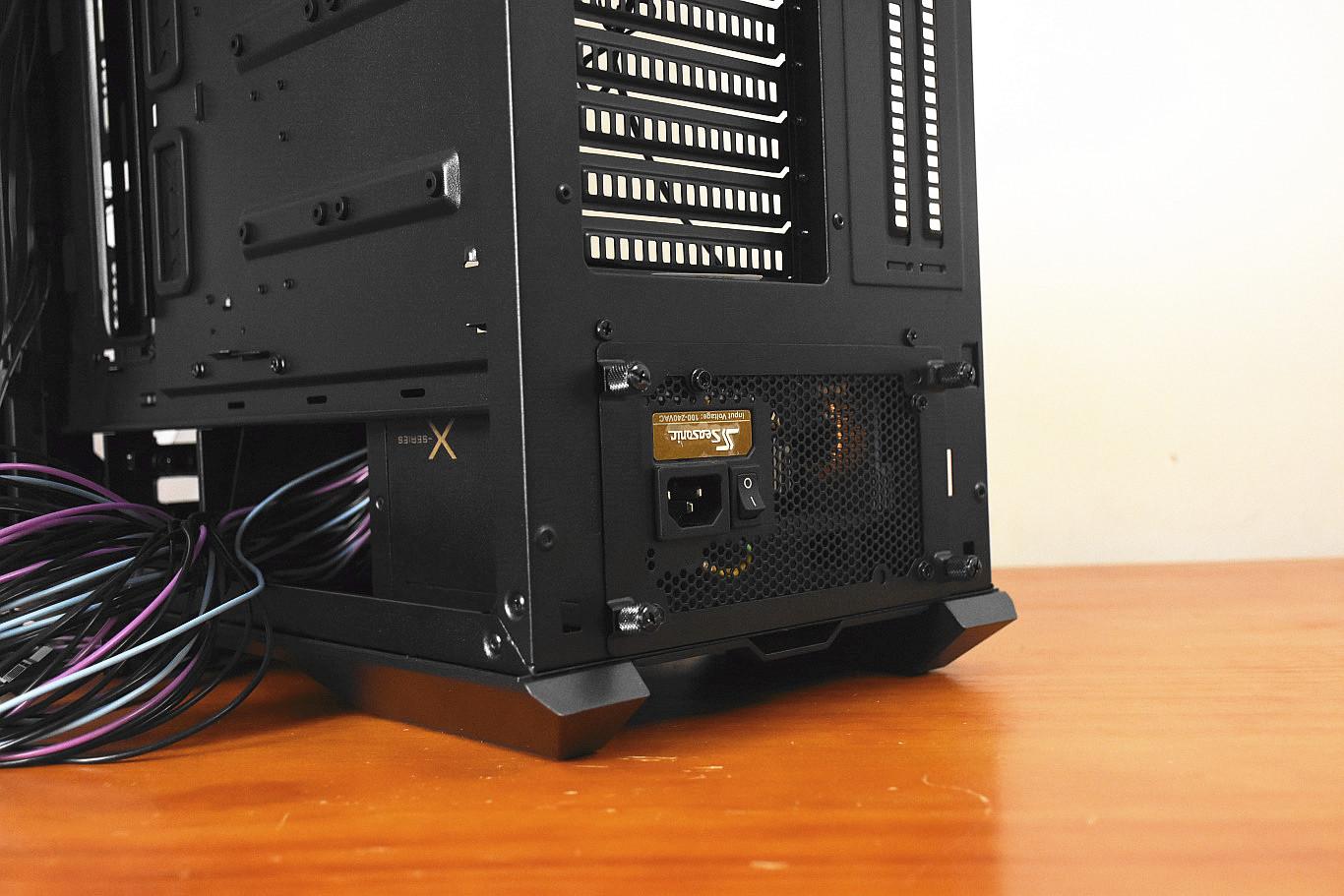

机箱尾部和H500P的差异更小两点在于支持显卡立装,不过并没有提供PCIE延长线给用户,整体材质与边角处理和H500P处于同一水平,作为一款千元机箱这是应有的品质。
为了内部u构造越来越多的机箱将电源安装方式进行了调整->

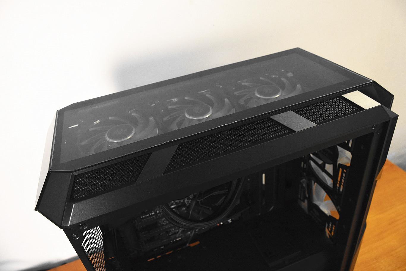

顶盖的固定方式是与H500P不同的地方,H500P的上盖和前盖都是没有刚性固定机构的,可能是考虑钢化玻璃的特殊性,H500M增加了螺丝固定顶盖。
拆掉螺丝之后才能揭开H500M的顶盖,H500p此处是大面积镂空,并非H500M的蜂窝镂空。

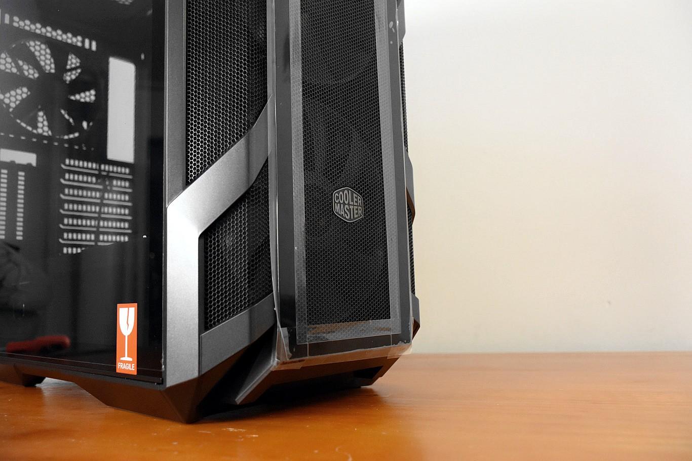

下面我说说H500M前面板。

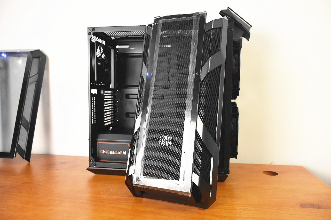

标准的H500M前面板其实是铁网,个人觉得整体效果也不错,非常通风,相信对机箱整体散热也是有好处的,只是很容易积尘。
不过不要紧,这次酷冷至尊为H500M准备了两套前面板,除开铁网的前面板还有钢化玻璃,我相信,大部分人更喜欢钢化玻璃的前面板,H500M的两个大20cmARGB风扇在钢化玻璃内显得更炫彩。作为一个普通人,我自然也选择将前面板更换成钢化玻璃。
换上钢化玻璃之后前面板干干净净漂亮多了,那么会不会影响进风量?我觉得多多少少会影响吧,我没有实验过,但肯定不会对散热造成本质的区别。

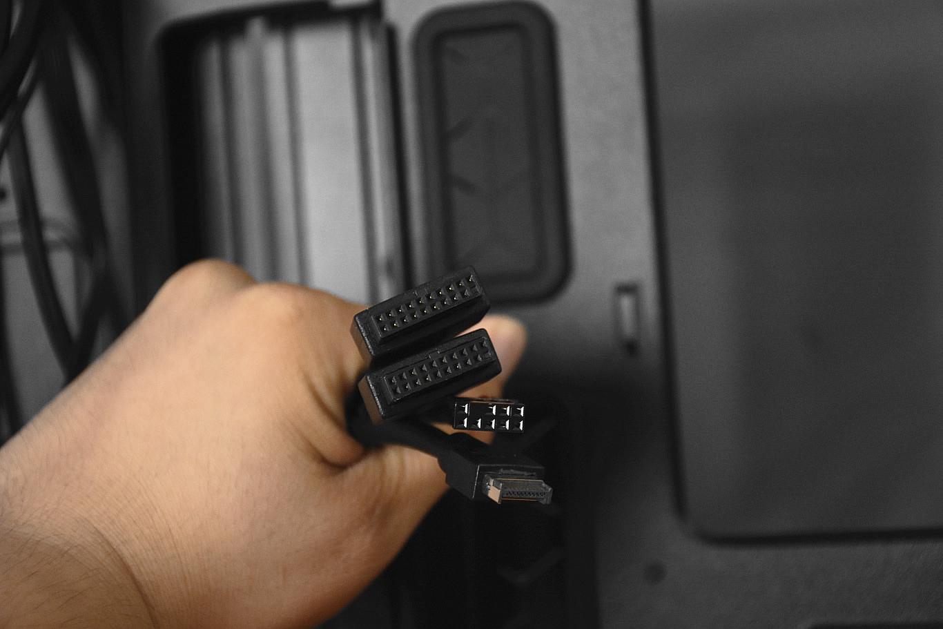

通过打开背面,我觉得自己恍然大悟,原来H500M的内部与H500P比还有更大的不同。除开支持USB3.1的接口外,还增加的ARGB控制器、两个免工具的SSD硬盘位。
不仅支持USB3.0,还支持USB3.1->
安装在电源挡板内侧的ARGB控制器->
提供两个ARGB接口->

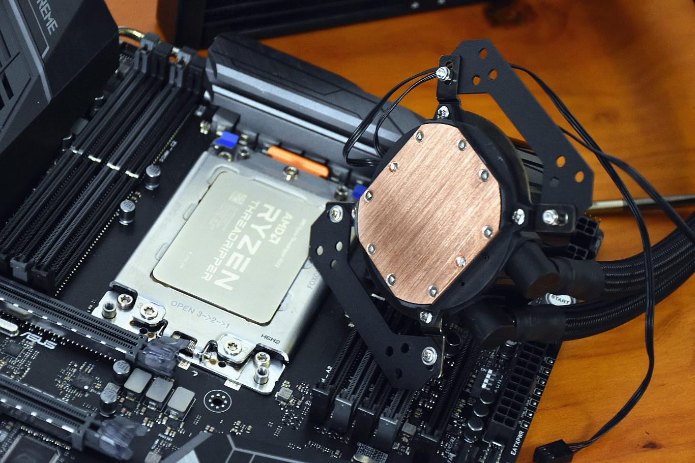

主板和CPU我使用的是AMD Ryzen 线程撕裂者 1950x + Asus ROG Zenith Extreme。
散热器用的是之前买的冰神G240 RGB,其实我觉得360可能更合适。
硅脂我用同样是来自酷冷至尊的顶级硅脂——纳米钻石NANO。

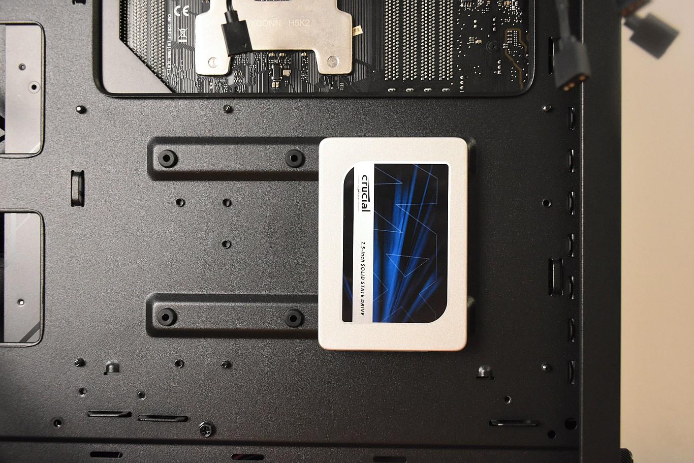

之前开箱的时候没有介绍,H500M支持两个3.5寸硬盘位,不过可以通过酷冷至尊的模组件进行扩展。3.5寸硬盘位隐藏在右侧的盖板下方,需要移除盖板才能安装。
H500M上除开一个2.5寸硬盘位需要工具安装外,其他6个独立的2.5寸硬盘位都是免工具安装的,而且安装非常方便,只需在硬盘上安装4个脚柱然后直接插入预留的硬盘位置即可。

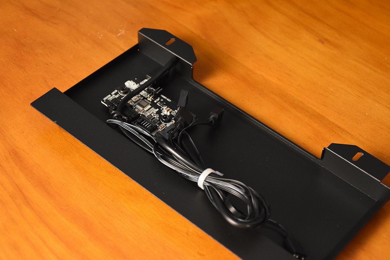

在ZenithExteme主板上,华硕仅仅给配了1个ARGB的接口,就算是H500M自带的ARGB控制器也只有两个接口,为了能够满足机箱内共计7个ARGB接口,我不得不上网去购买分接线
H500M自带了ARGB控制器,而且可以通过主机的重启键进行灯光的控制,但是我并不打算用这个控制器。
因为G240 RGB水冷中赠送了一个更高级的ARGB控制器,肯定有人问,为什么不接在主板上?首先主板上ARGB接口本身也是不够用的,另外,据说酷冷至尊这个ARGB控制盒以及H500M自带的ARGB控制盒后期可以通过软件来设置,并且可以“反制”主板的灯光效果,可惜现在软件还没出来……
这个控制器是带磁吸功能的,所以我将他直接吸在了2.5寸硬盘位上。
