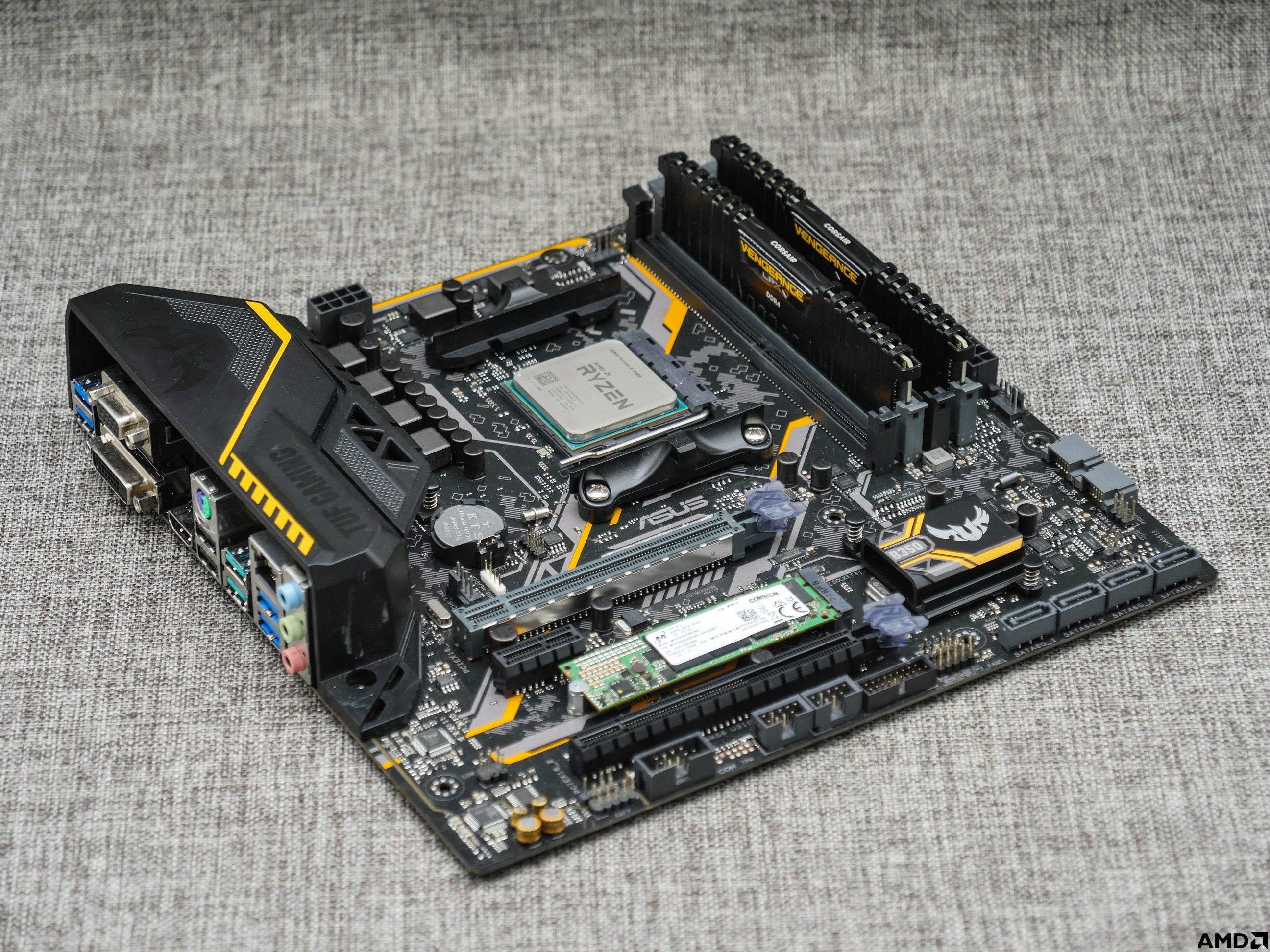

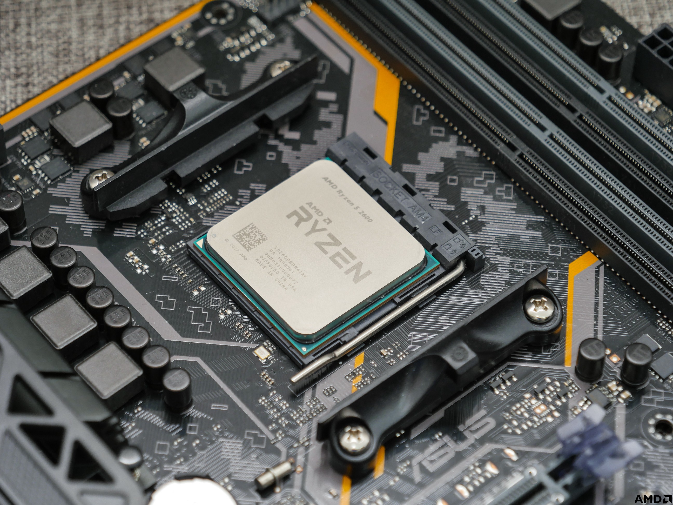

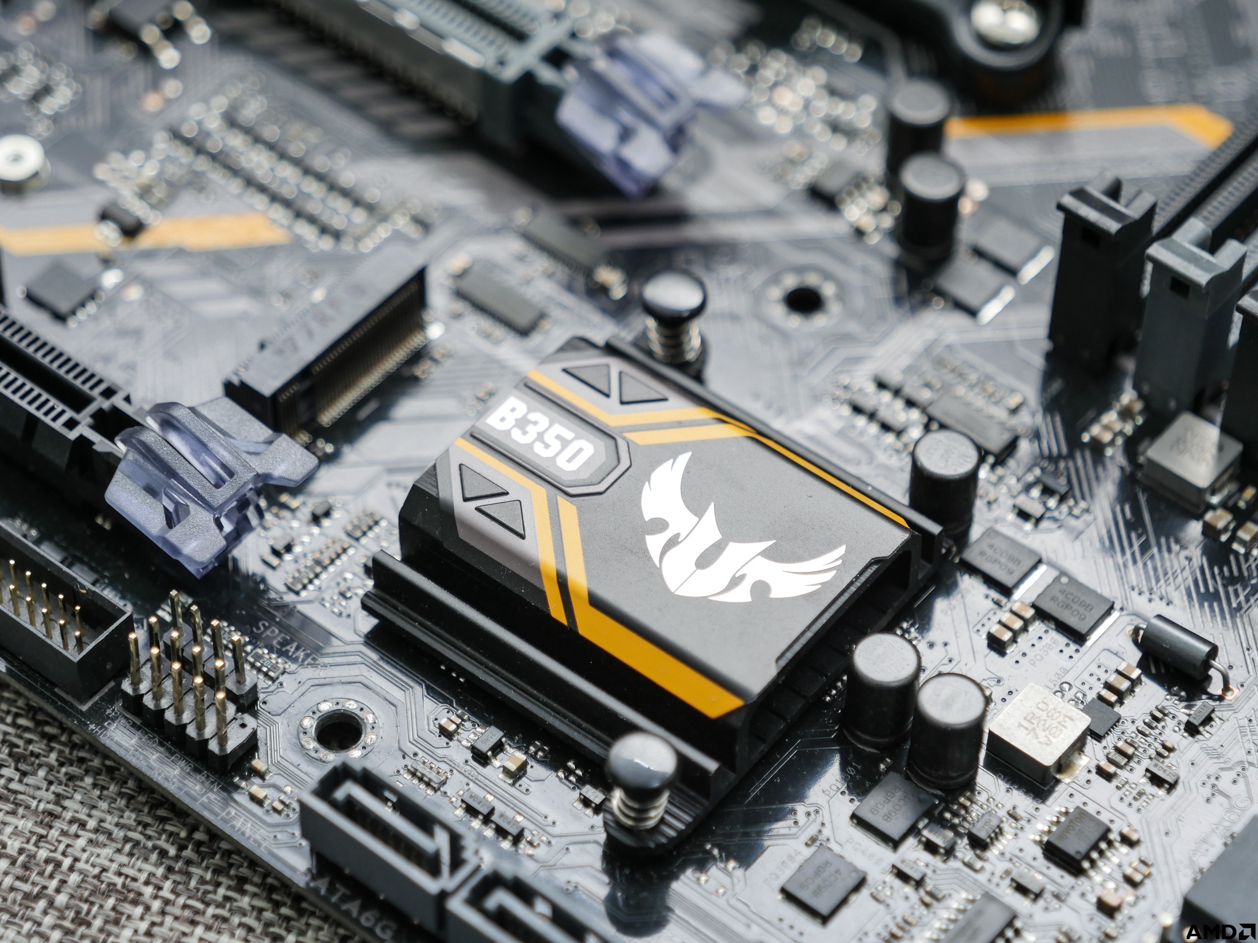

首先是CPU和主板的部分,CPU是买的全新国行R5 2600,主板是B350M Tuf

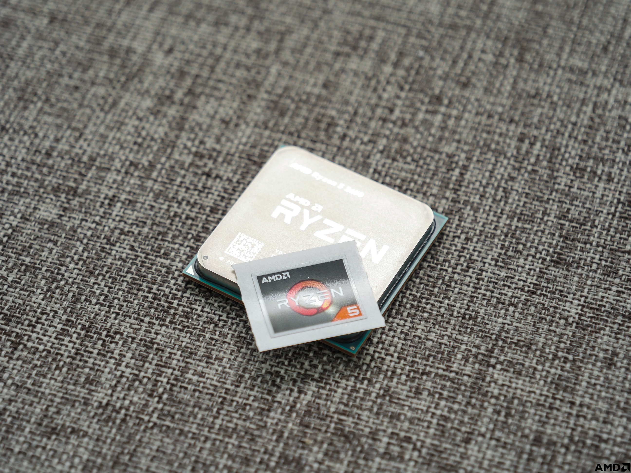

CPU买的时候找了熟悉的JS,只花了1250就拿下了,R5 2600虽然没有2600X的高频,但是考虑到这种性价比机器并不会使用很高规格的散热,超频不会很高,所以只用了2600。说到买u,前年差不多也是这个时候,同一个JS,买了一块E3 1231 v3,花了1400,再看看现在AMD的Ryzen,真是白驹过隙
买贴纸送CPU,这一代的贴纸好像升级过了,比上一代的更炫酷 R5 2600我是打算超到4.0G用的,这也是上一代有点难达到的频率了
如果淘宝上买套装R5 2600+B350M tuf的话需要1900左右,因为已经从本地js拿到了便宜的2600,所以最后决定收一个二手的B350M tuf,最后只花了400就买了一块还行的

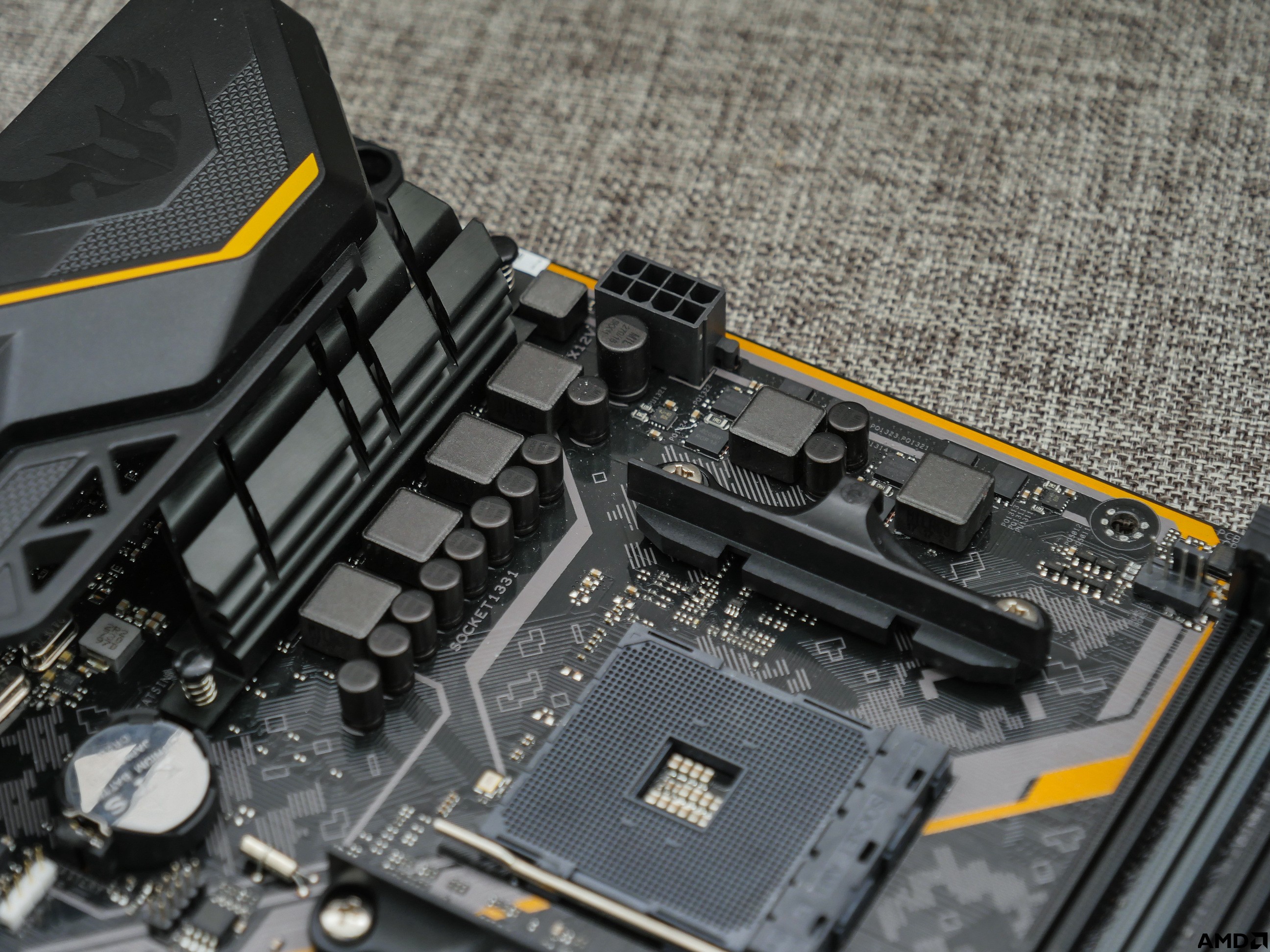

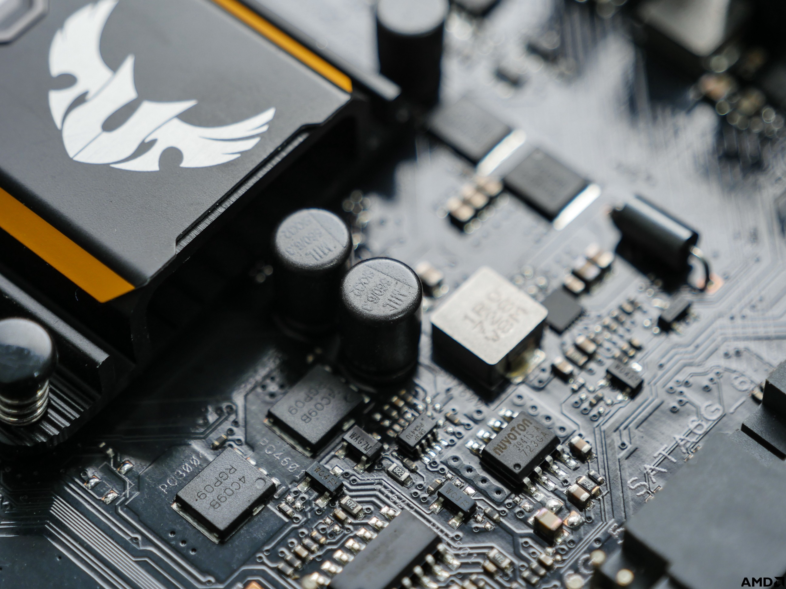

B350M tuf用的是4+2项供电,这在华硕的中端板子上面比较常见,之前用过这个板子带着1700在跑,觉得供电还不错,而且当时就已经支持4根内存3200MHz了,内存支持应该也不错
虽然板子的定位并不高,但是用料比较实在,电容都是Strix同款的富士通MIL电容

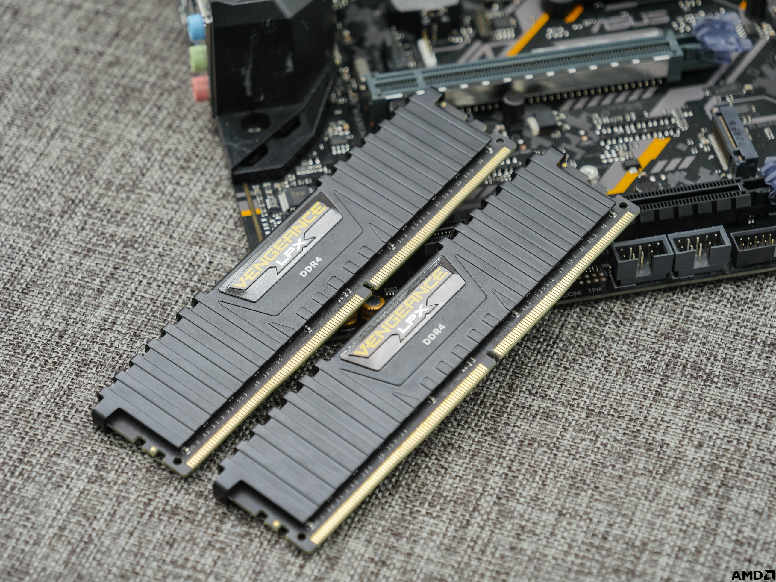

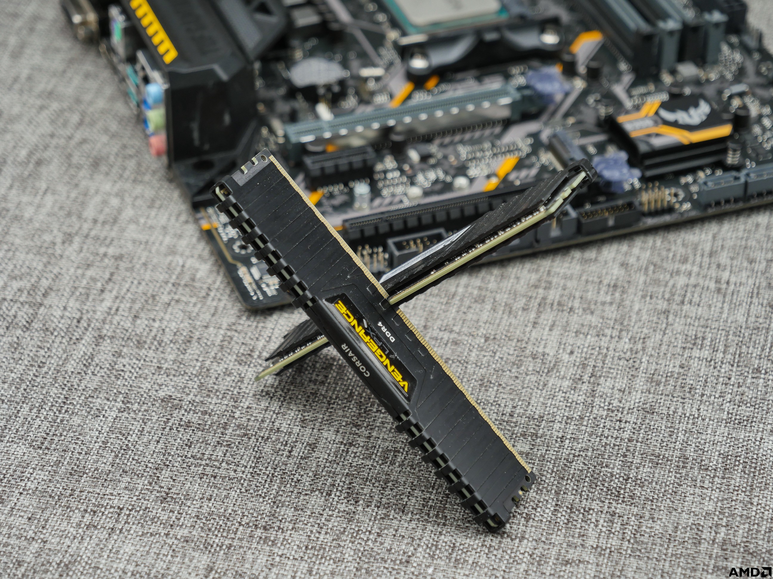

内存用的是海盗船的LPX 3000MHz 8g x2,这一对内存自然也是二手,花了800rmb。最近NAND的价格下来了,但是DRAM的价格始终在高位波动,内存这玩意儿也不容易坏,用二手完全没有关系
Ryzen基本上是必备高频,海盗船这个内存的价格有点虚高,用的是海力士的颗粒,如果能找到低价的二手挺合适,找不到的话可以考虑安钛克的三星颗粒条子,或者用芝奇的大钢牙,想要光的也可以用asgard的阿扎塞尔,Bdie颗粒而且支持AuraSync

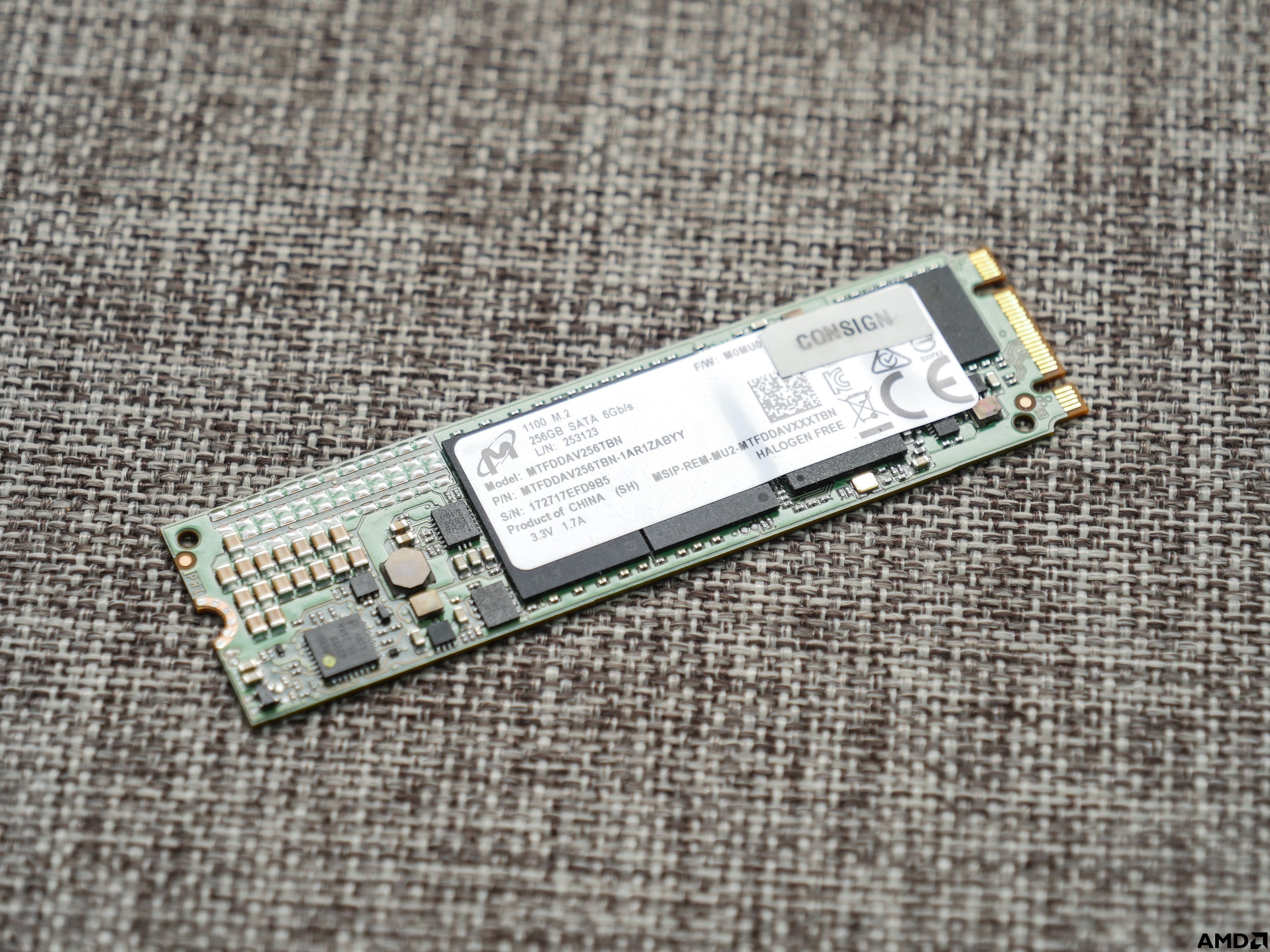

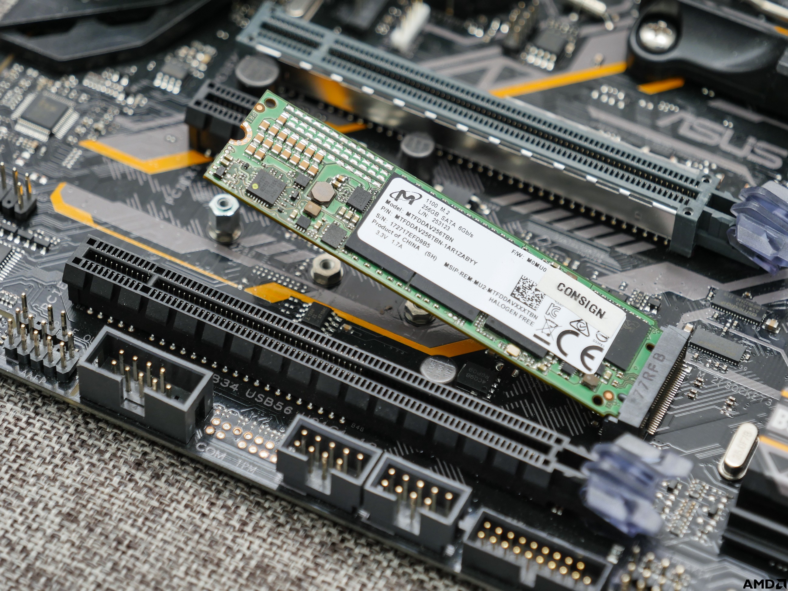

得益于最近NAND大降价,固态硬盘的价格简直狂跌,这一根m.2固态是镁光的企业级1100,容量256G,原厂TLC,而且带有一般企业级硬盘上面才会见到的防掉电保护,一个月前在淘宝上面找了个最低价,花了269就买到了
可惜的是知道这个固态的人好像越来越多了,最近涨了一些,性价比没有之前高了
主板上的各个配件基本上准备就绪了,固态硬盘因为发热不高所以也不用专门准备散热片

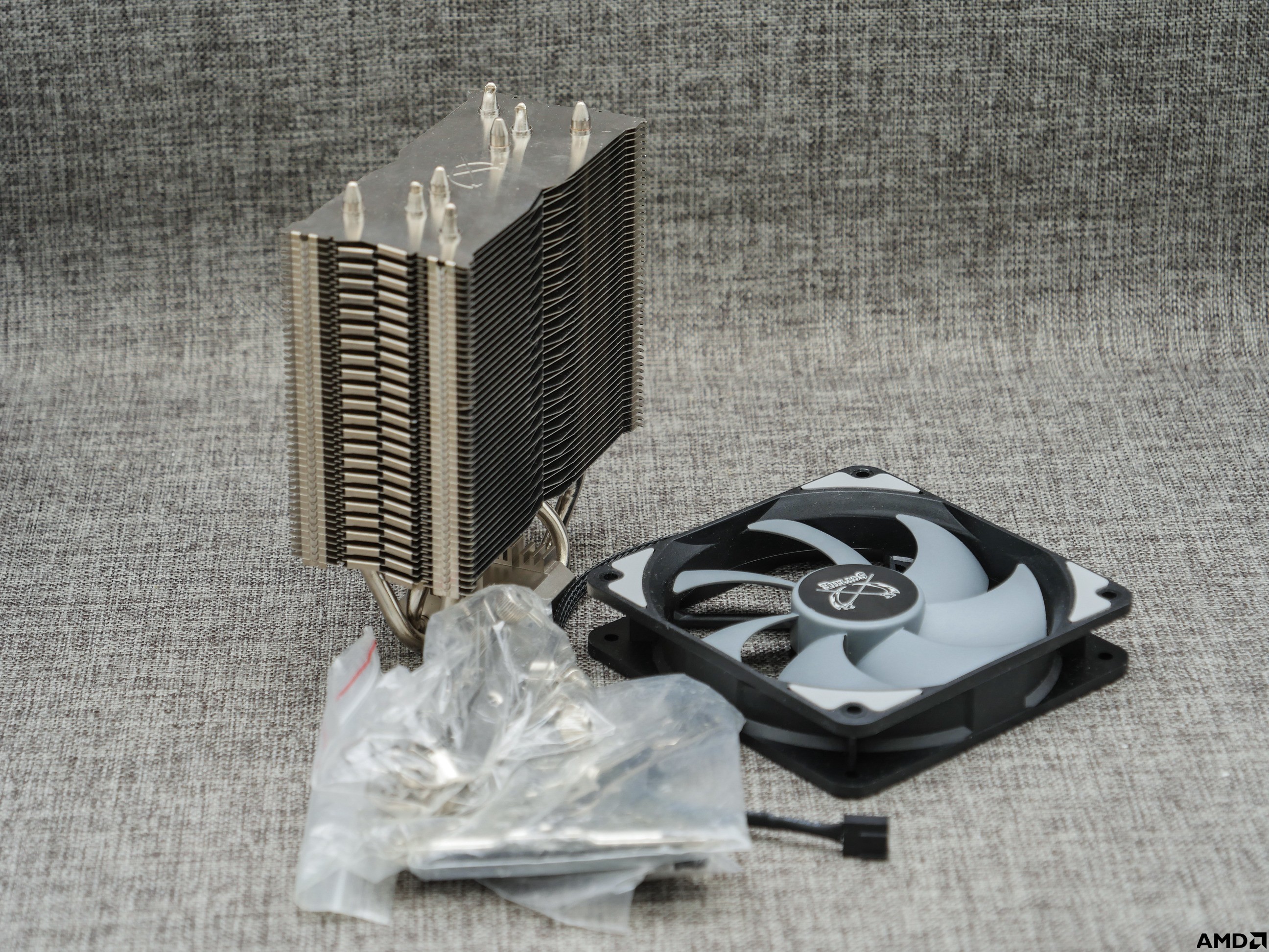

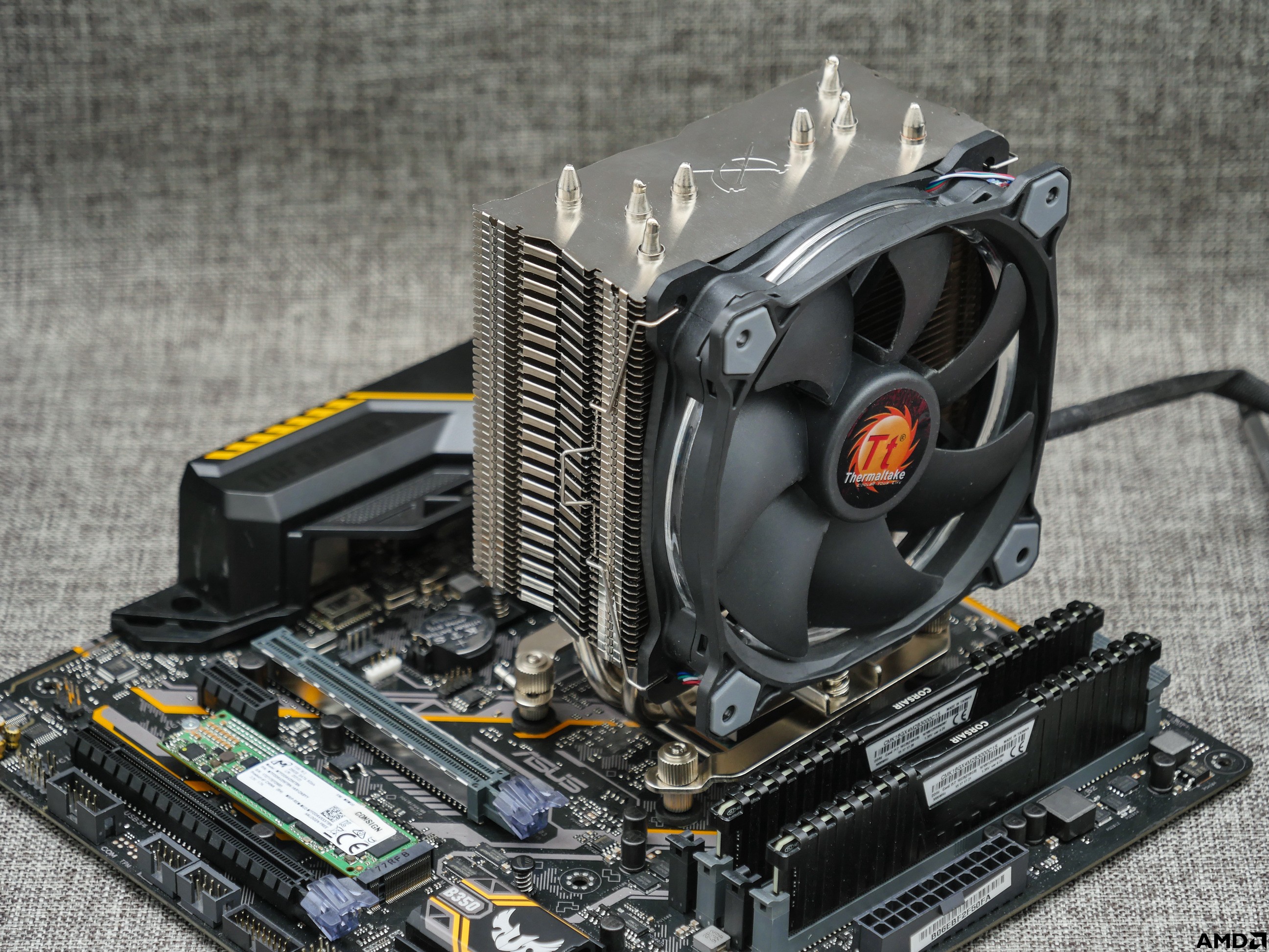

散热器选用的是大镰刀的镞,本来一开始真的打算用一个反人类400当散热的,但是反人类400的做工是在太次了,而且也不好看,最后还是选了这个
最近JD在搞活动,100-10,价格还不错

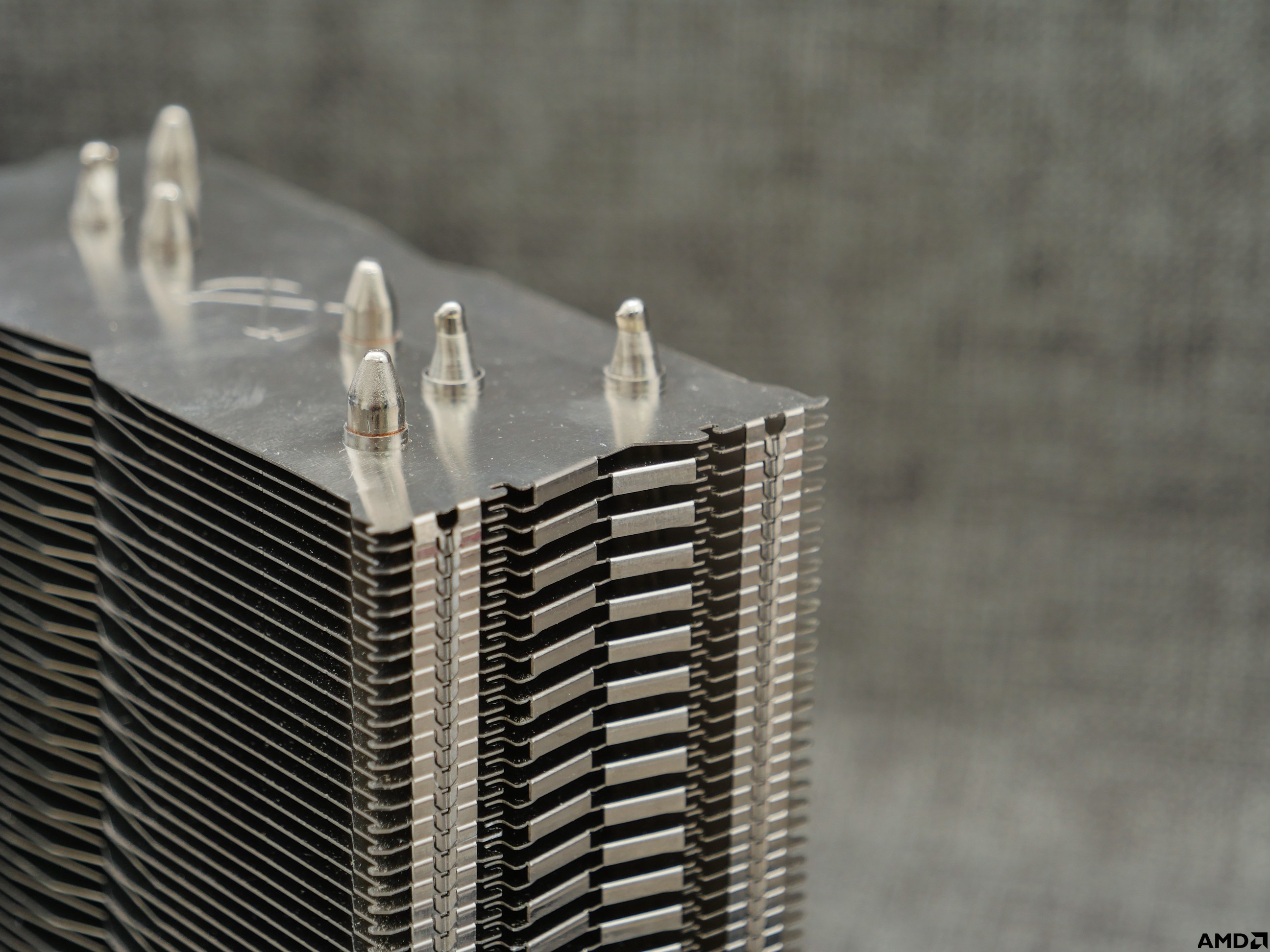

镞的做工可以说是单塔4管里面最好的了,全鳍片镀镍,底座也是镜面铜镀镍,扣fin工艺极其细致,传热面积不错,原配的风扇也值不少钱了

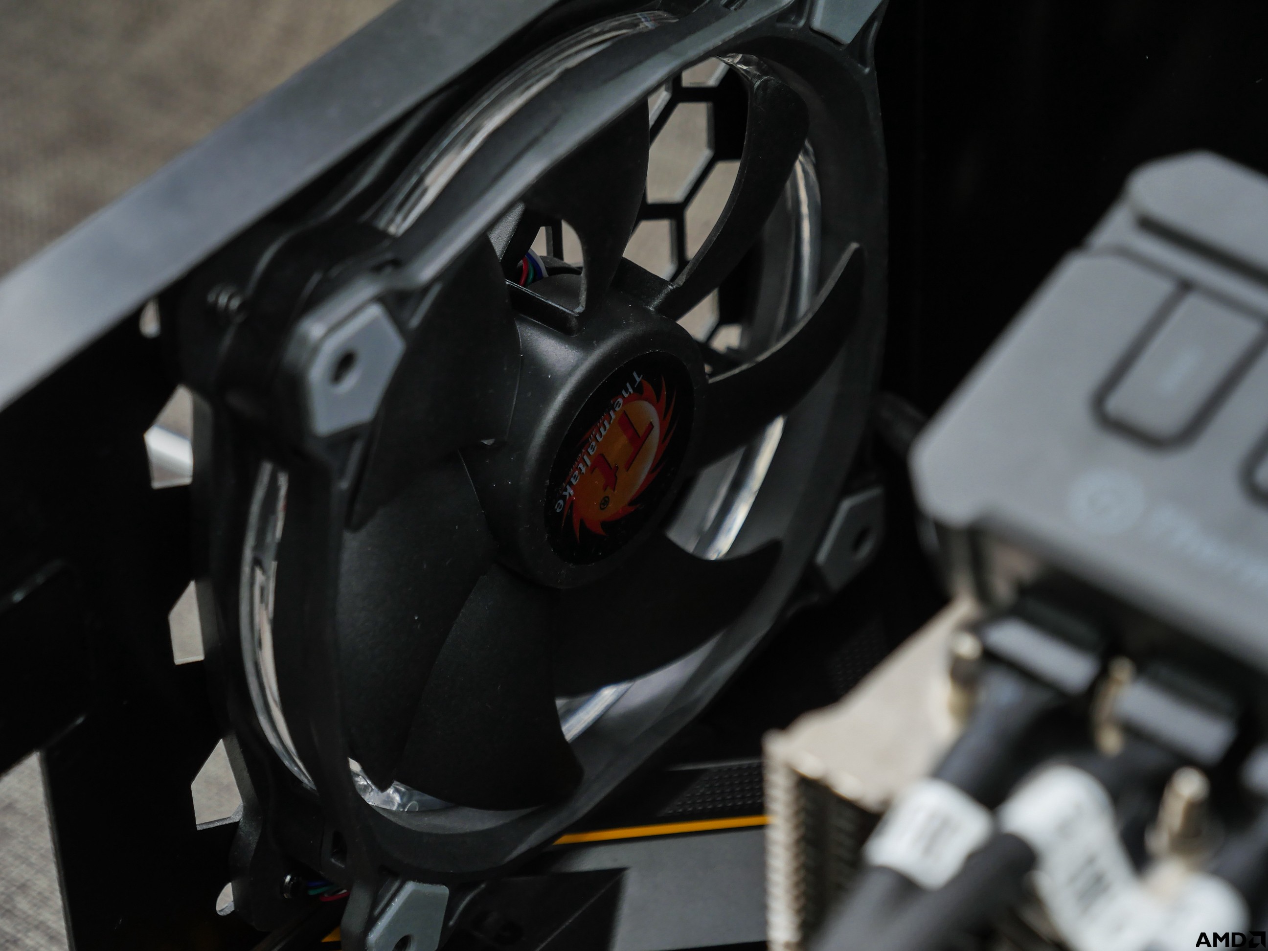

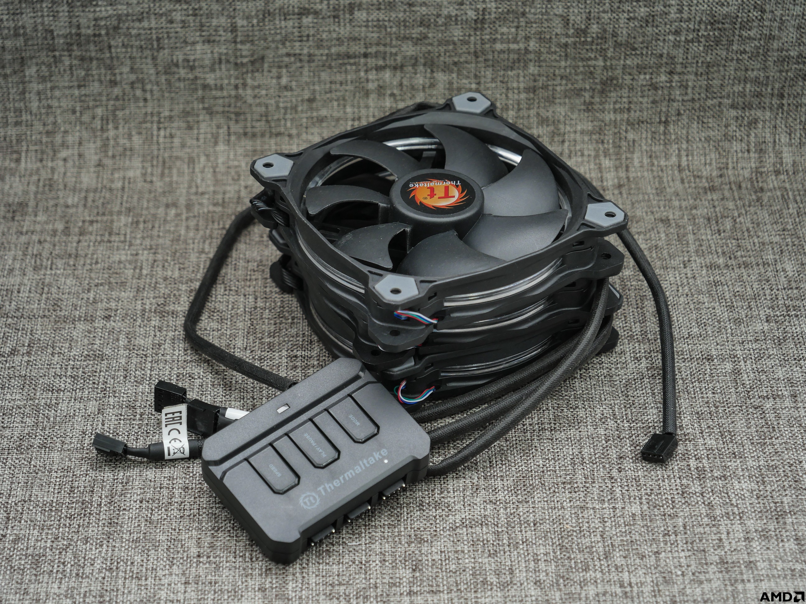

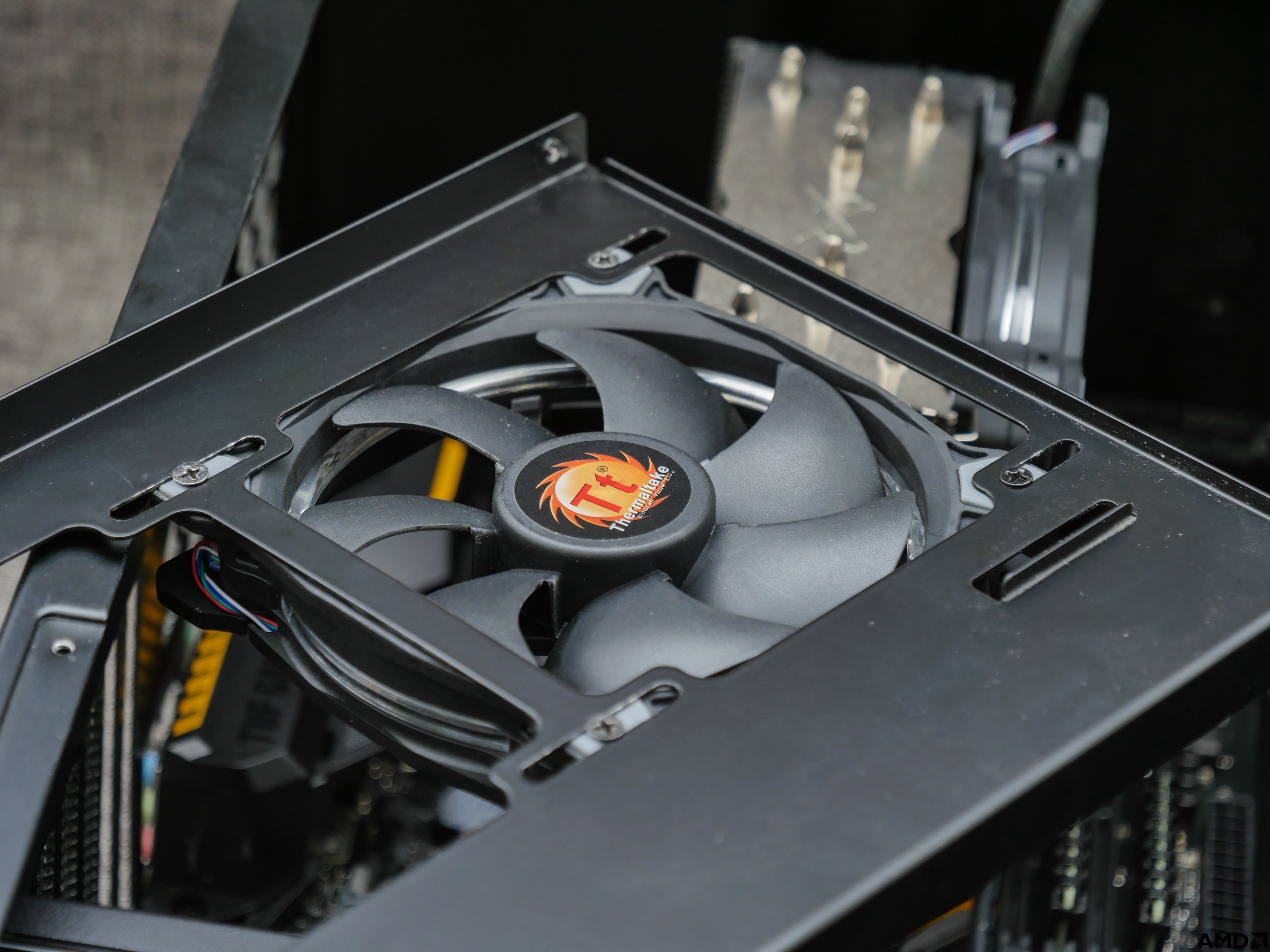

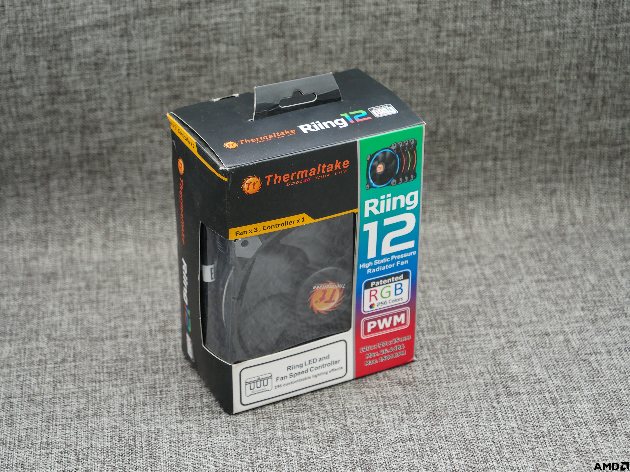

机箱风扇用的是TT的riing RGB,非软件控制版,这个风扇其实主打的是大风压,吹散热吹冷排比较合适,但是用作风道狭窄时的机箱风扇也还不错,价格略偏贵
一开始是打算买酷冷的MF120r,找了半天都只有ARGB版本的三连包,价格实在是太高了,一般RGB的买三个也不送控制器,反正RGB的都不怎么便宜,这个看的还算顺眼,干脆就这个了

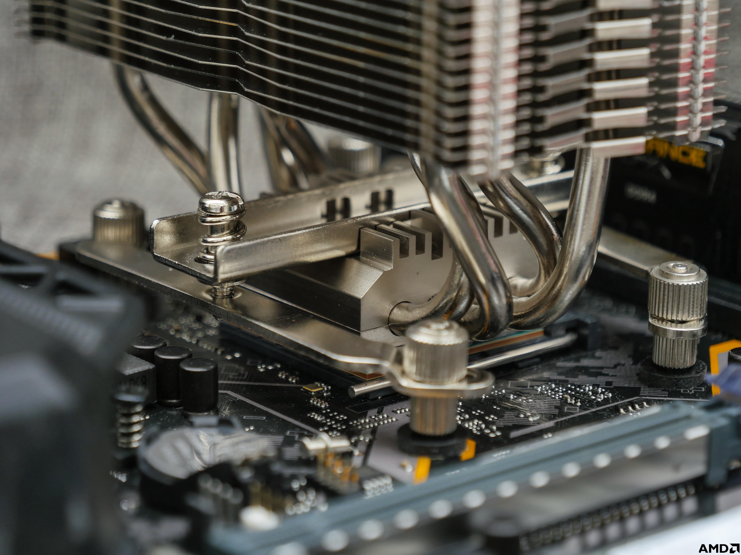

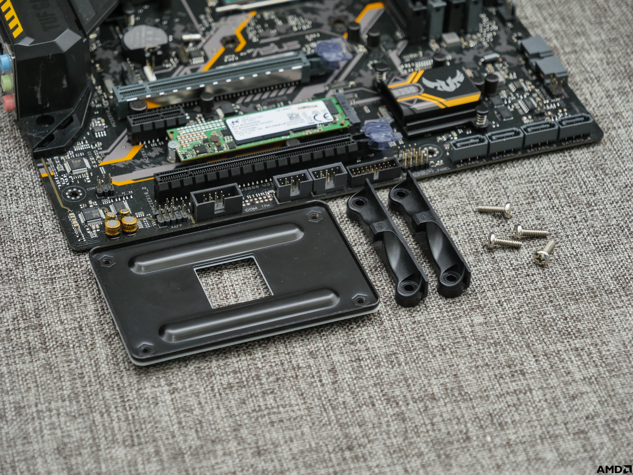

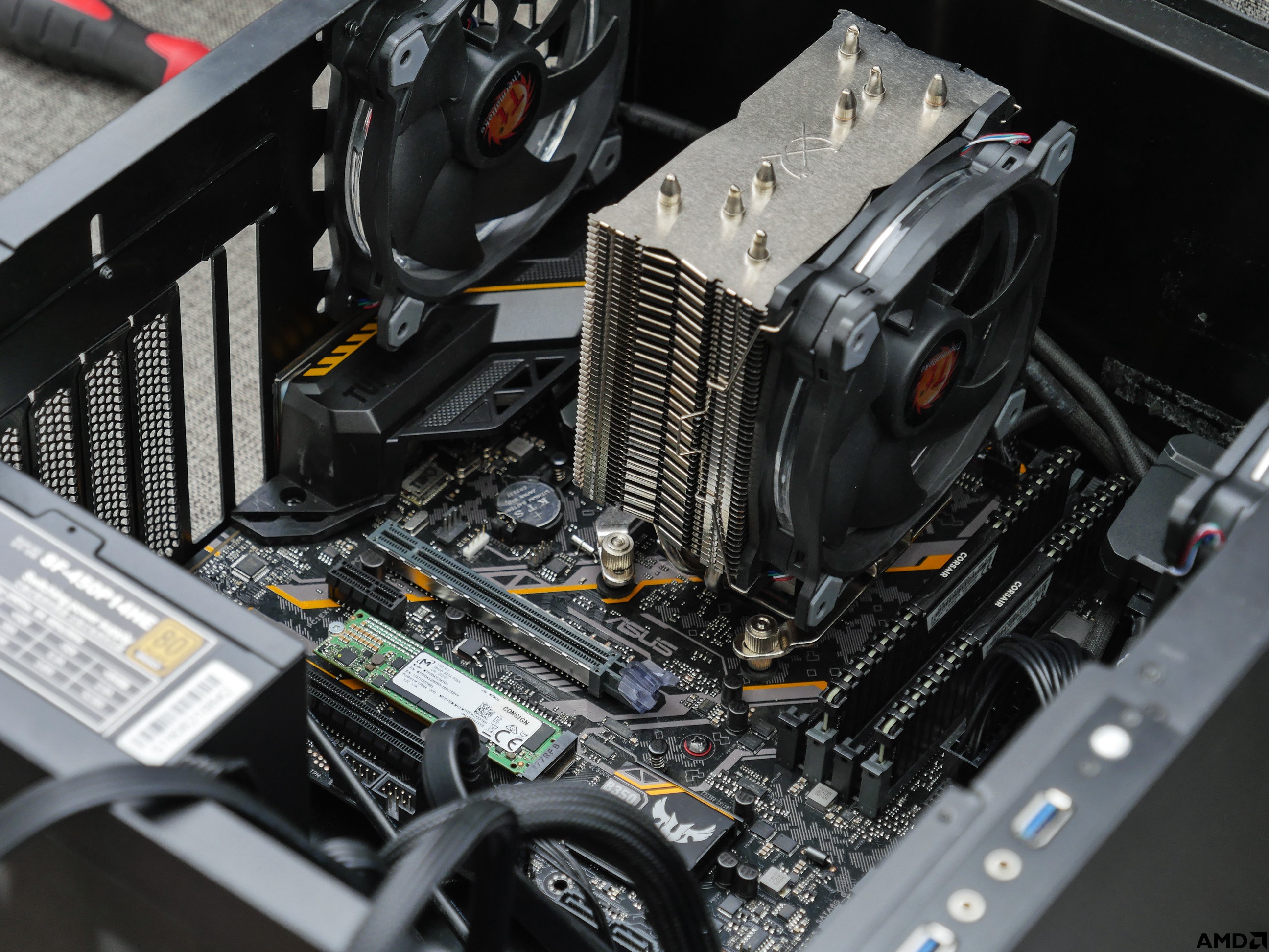

拆掉主板上的散热支架,准备安装扣具
然后发现扣具需要用到原装的背板,好吧,把背板拿回来就行了。安装好扣具之后涂一下硅脂,准备把散热主体放上去,既然是给朋友装机,硅脂当然不能差,MasterGel涂一涂
这个散热需要主体装好了之后再装风扇,我这里就一步掠过了
装了这么多散热,镞这个扣具我非常喜欢,压得很紧,而且因为用的是原装背板,不用担心压爆主板,弹簧螺丝的力气刚刚好
这下主板彻底准备就绪,可以开始考虑机箱了

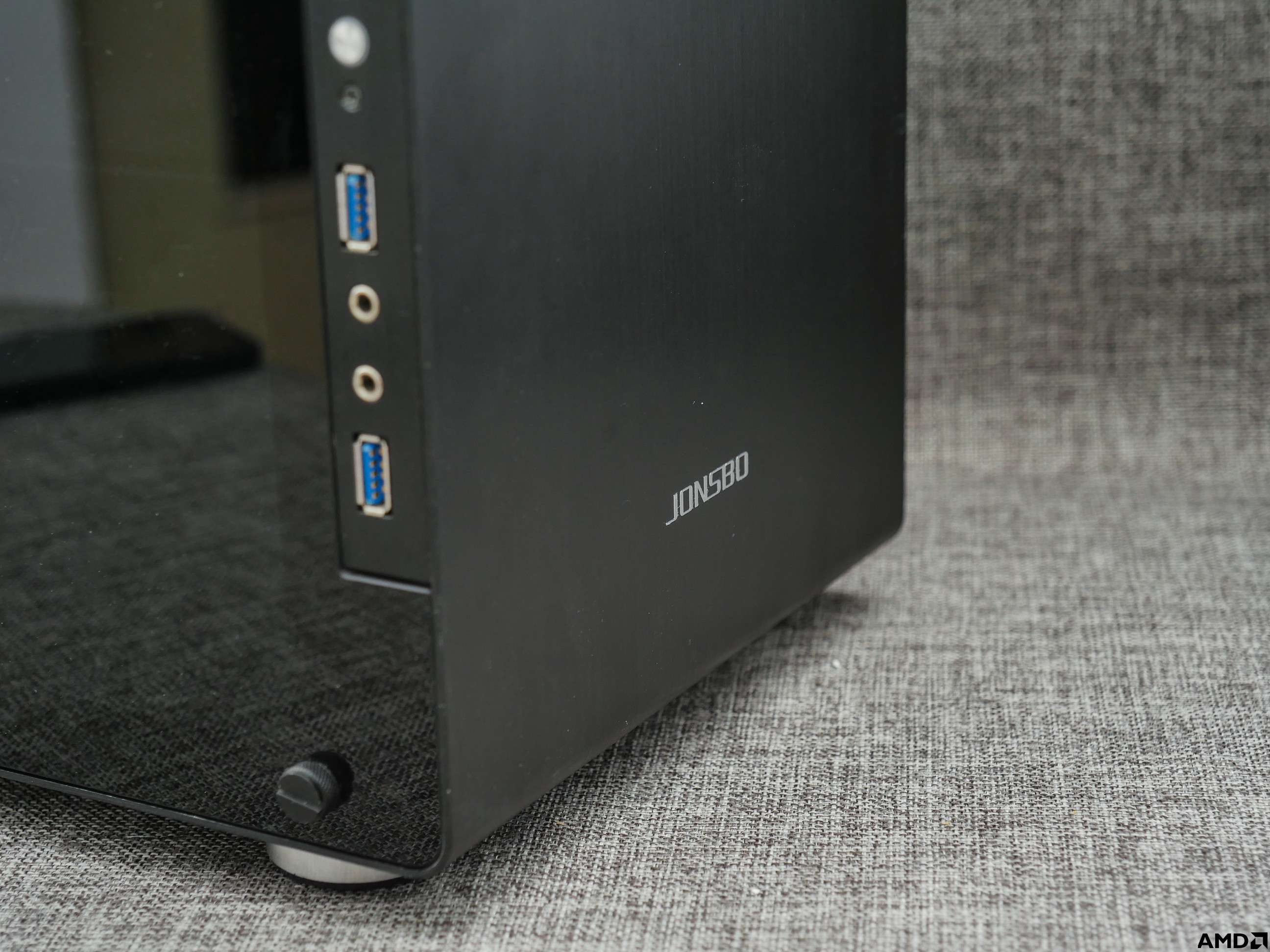

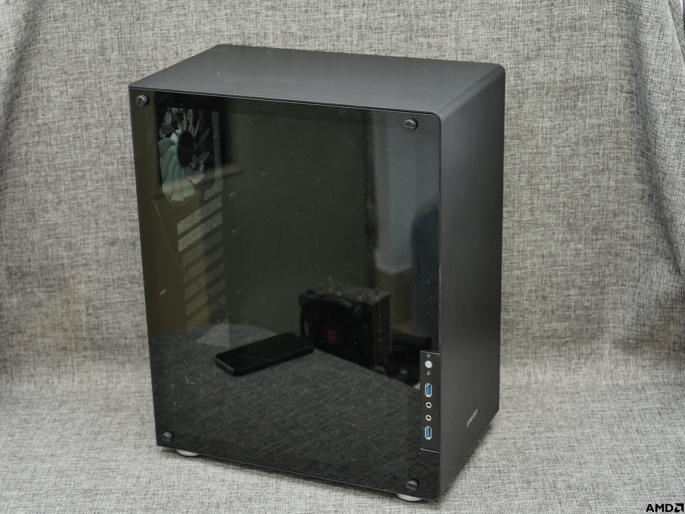

在朋友的要求之下,机箱用的是乔思伯的U4,但是最近没有打折,而且他也不喜欢白色款,所以直接让我看看有没有便宜的二手可以买的,最后200在同城收到了一个配件齐全的
乔思伯这机箱我原来还给别人装过,自己也用过,始终不明白为什么白色款要比其他颜色的便宜100,这次买的还是黑色的,200收到还比较划算
机箱线条非常简洁,大侧透,正面IO也挺普通的,内部结构很紧凑,基本上是最小的那一类ATX机箱,如果是ATX装上去有时候会觉得挤,MATX就完全无所谓了

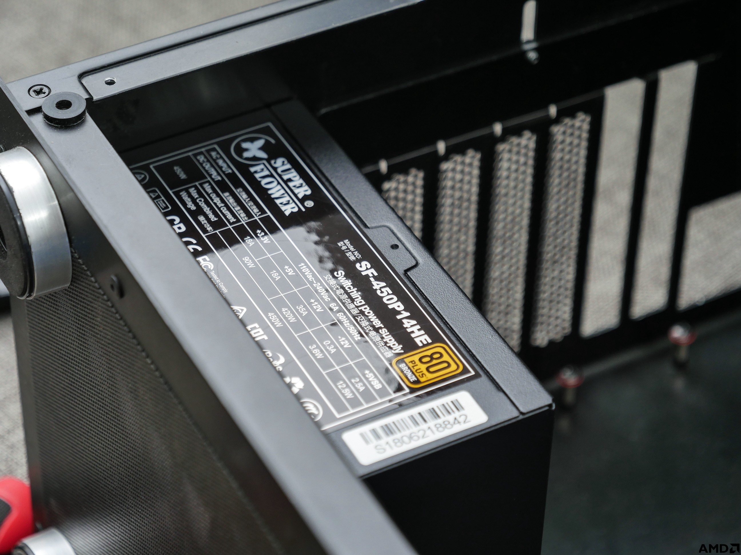

80plus的标志,铜牌表示在110V,50%负载下,转化效率可以达到85%以上。这里必须澄清两点,第一是额定负载并不是450x85%,而是实在的450w,峰值可以达到550w,而输入功率可能会需要(负载/85%);第二就是很多国产金牌的80plus都是220v测出来的,在110V时甚至达不到铜牌效率,原厂电源都是认证可查,铜皇450不用担心这个问题
开箱见面的是保修卡和产品说明书

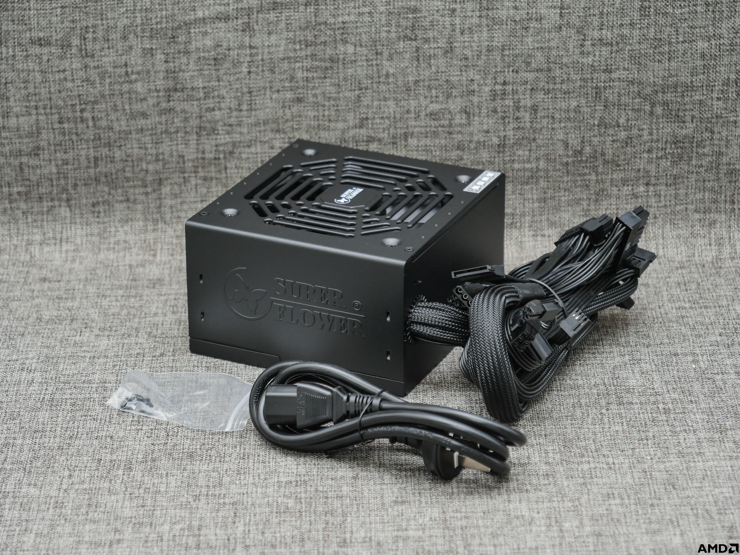

电源本体是ATX规格,有220V线,送四个螺丝......

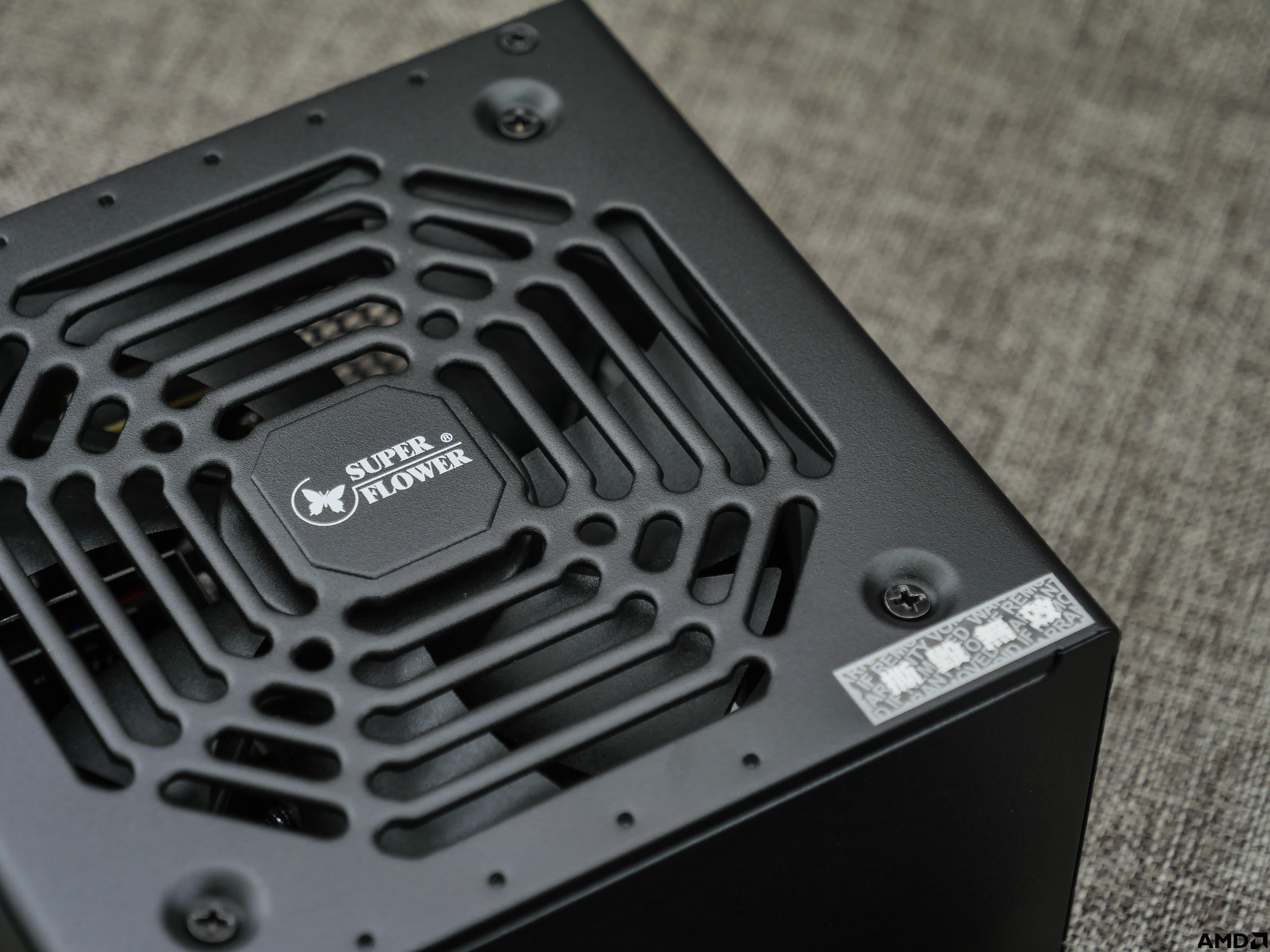

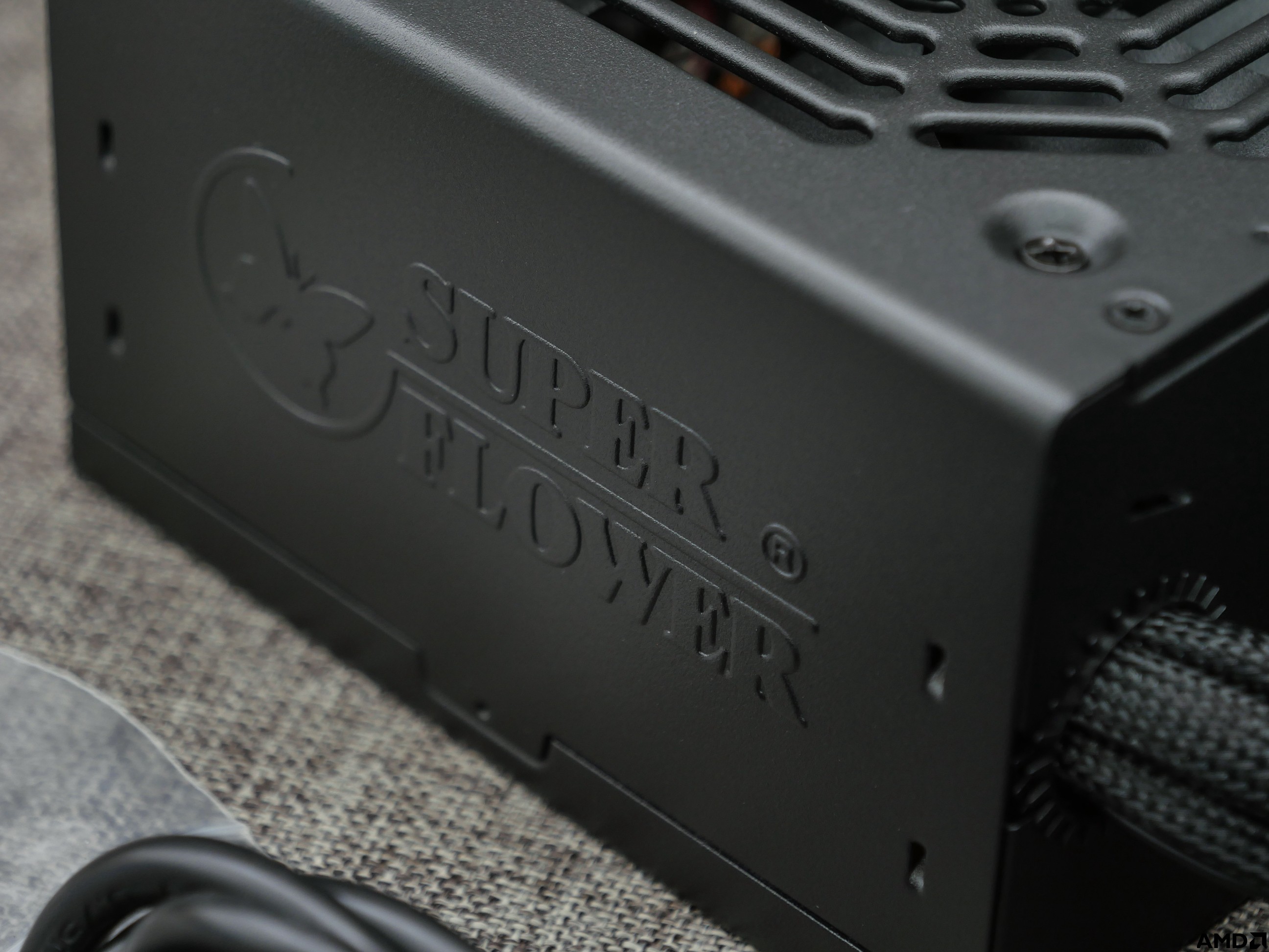

侧面有超级花的LOGO,这个冲压做的还挺好看的,如果有能看到电源的机箱应该会很好看的
电源进风侧,也有一个超级花的牌子在中间,这个进风的镂空做的还不错。有一个保修贴,下面应该对应了一个螺丝,新电源我就不拆了

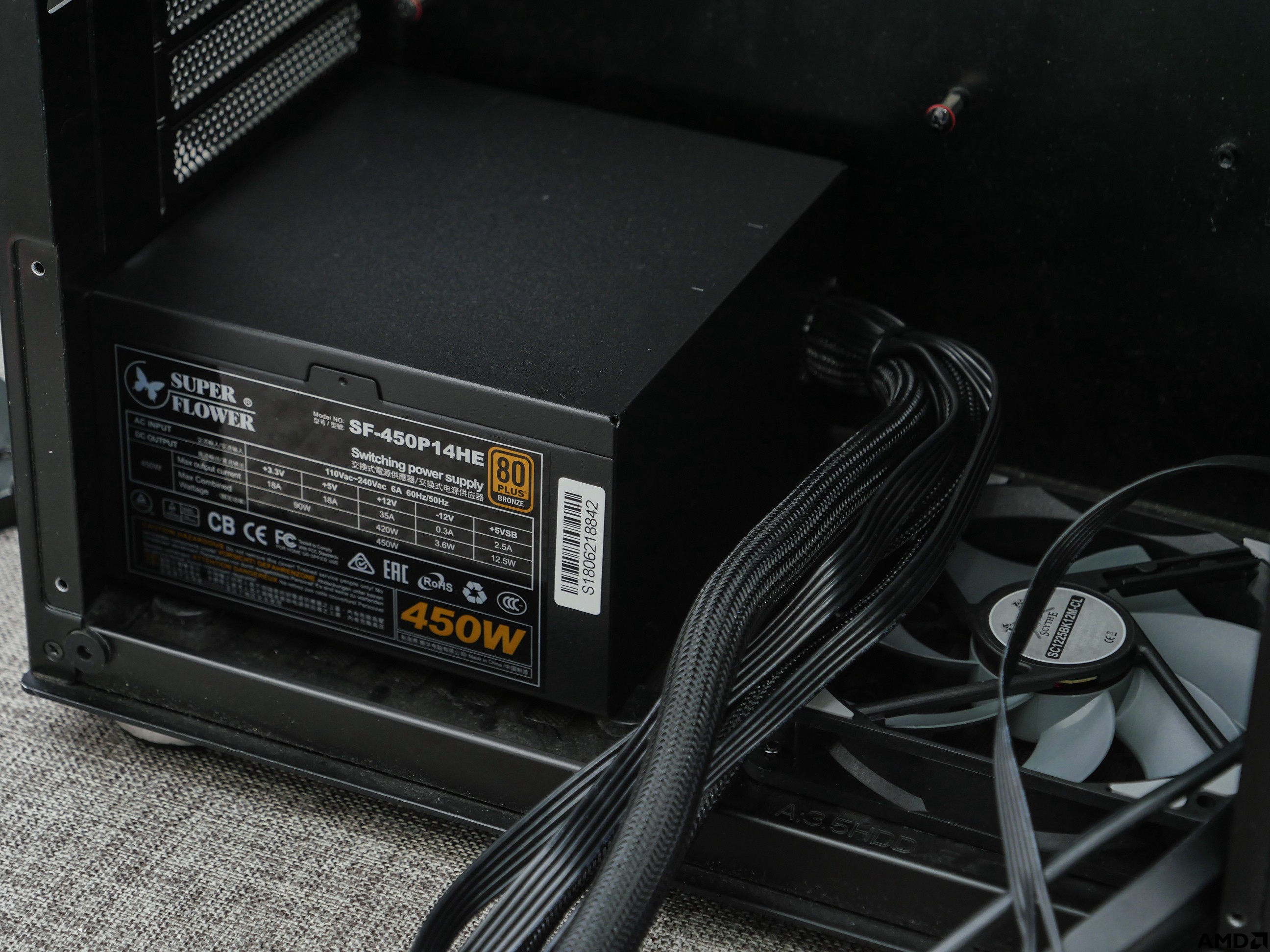

超级花的LOGO只有一面有,另一面是电源的铭牌,可以看到12V总共是420W,这对于一个1070+2600的配置来说是完全没问题的,更何况我还拿500w带过1700+Vega56的,一点都不慌

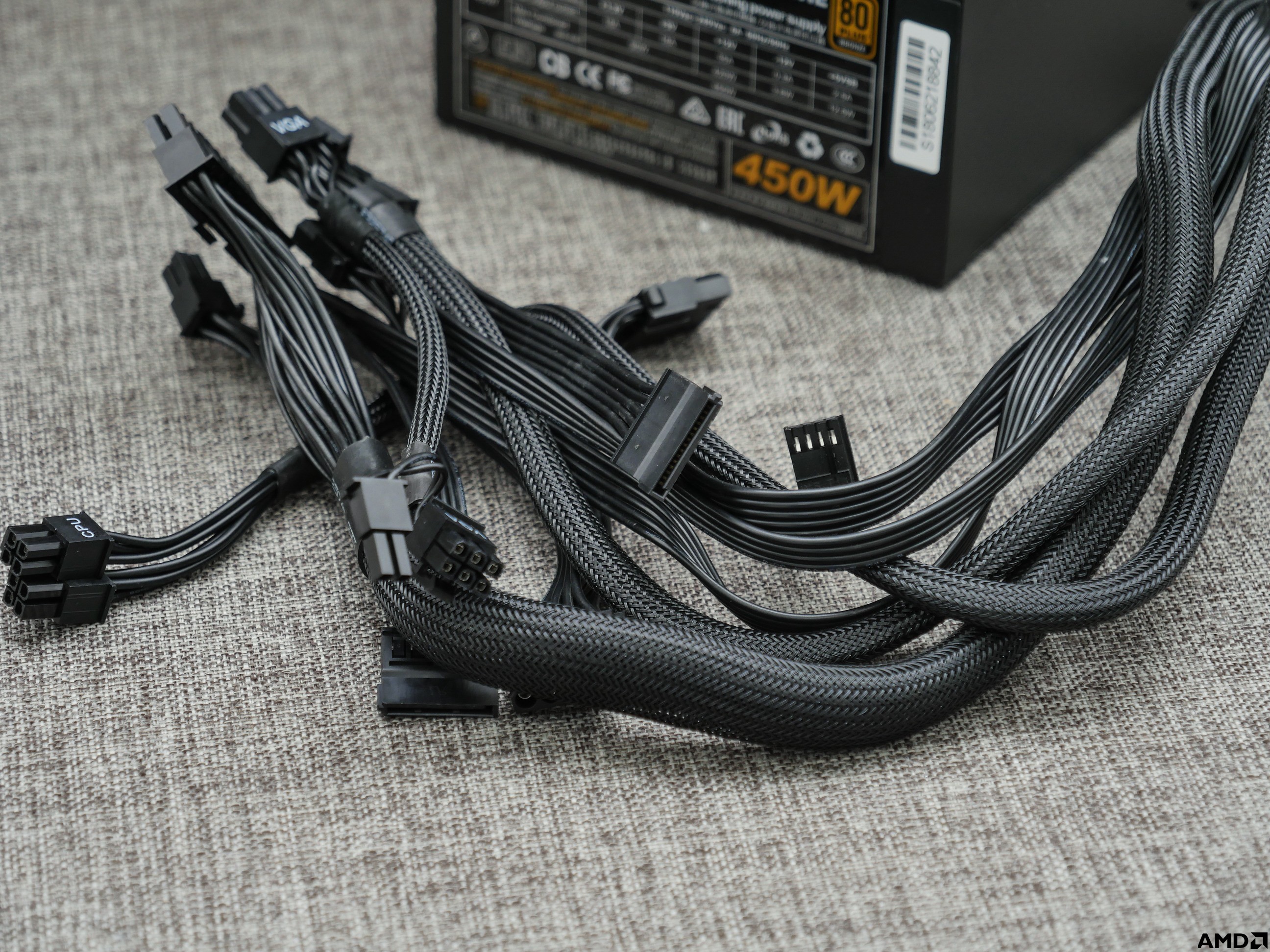

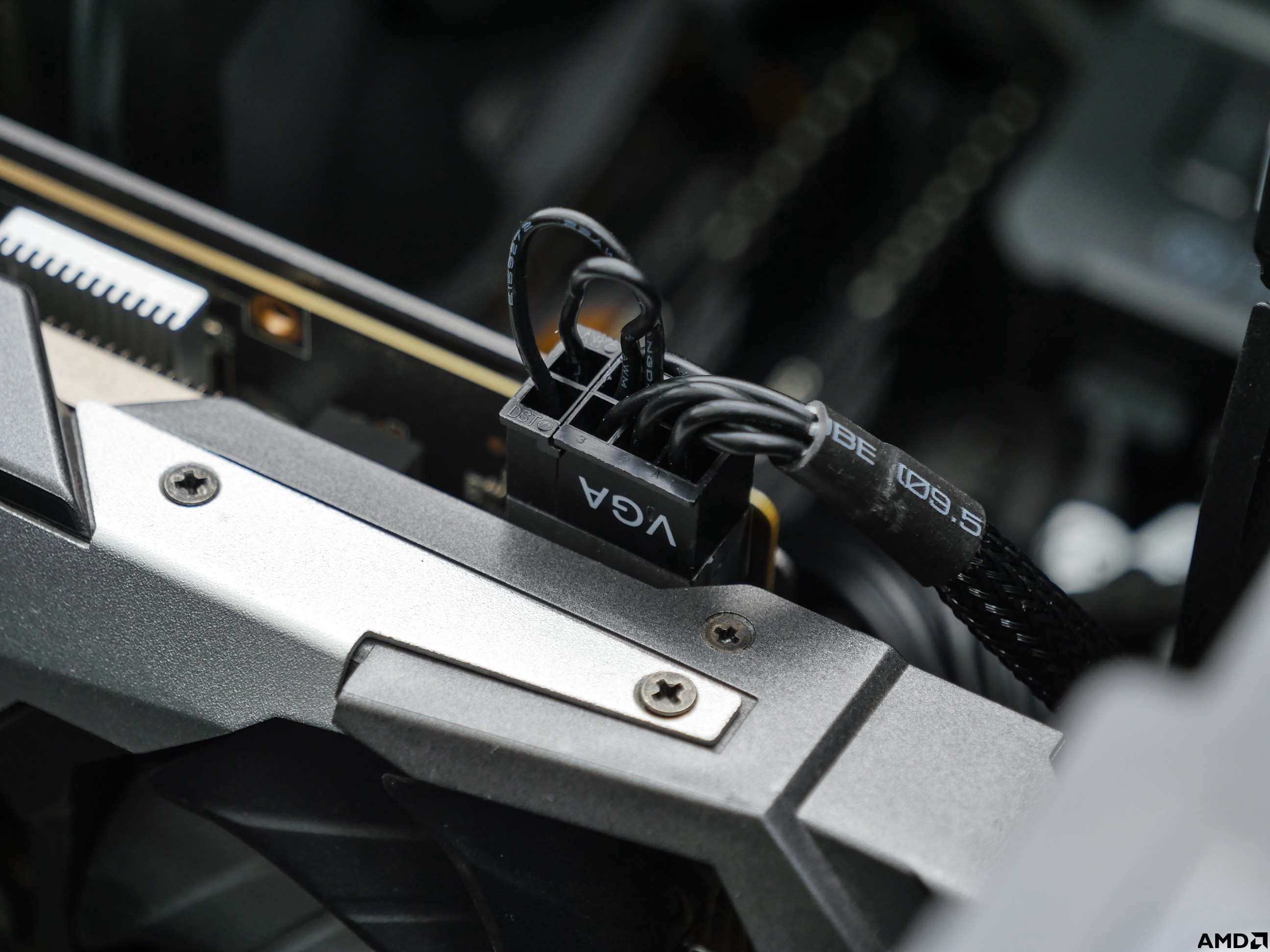

电源的线材让我想起了原装模组线,振华铜皇的线都是黑网包覆,或者直接使用黑色扁线,CPU 8pin,显卡两个6+2pin,其他的450W铜牌全都是彩色的线们看起来非常难受,振华这个就做得很好,不是模组看上去也不错
既然一面都冲压了,为什么另一面不冲压呢......下进风的摆法就没办法看到超级花的LOGO了,可以两面冲压然后把铭牌贴在底部啊

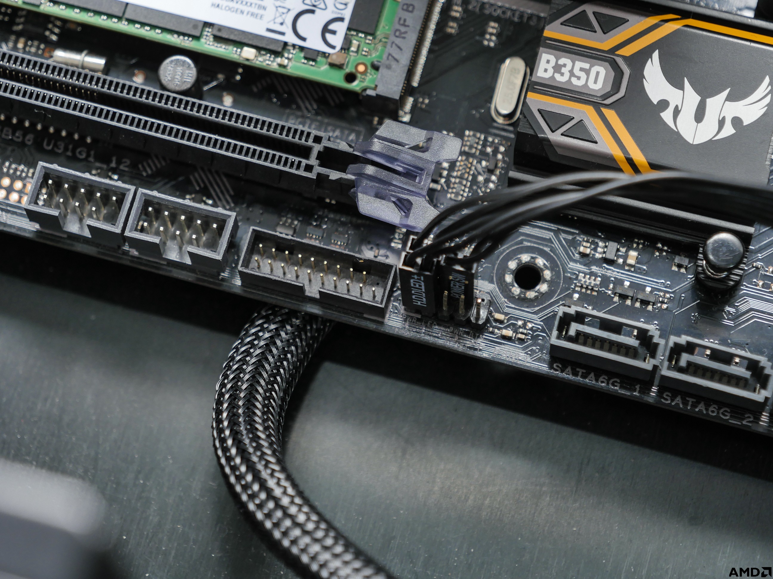

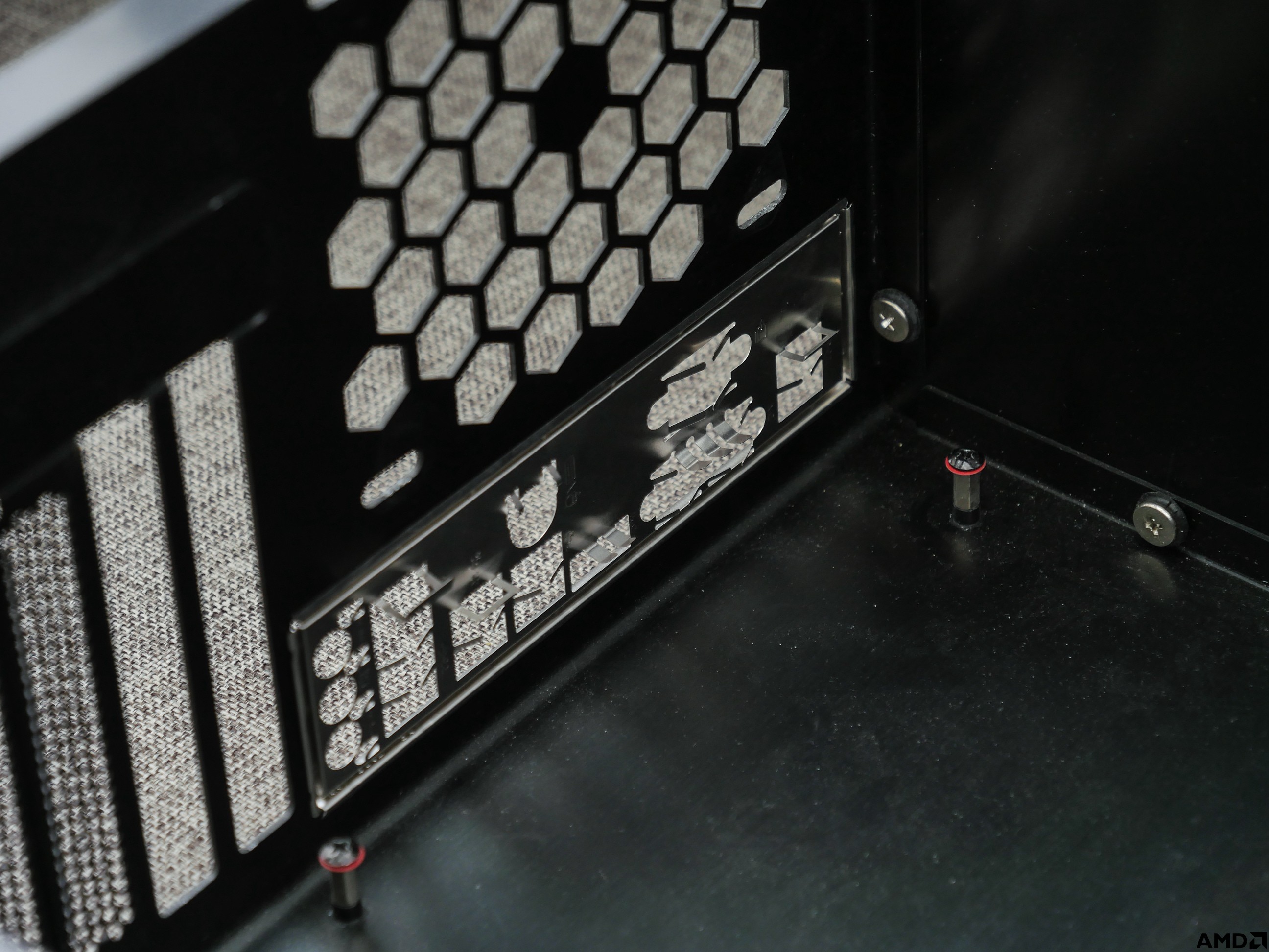

主板上机第一步,先装挡板,等主板螺丝上好发现挡板没装就搞笑了

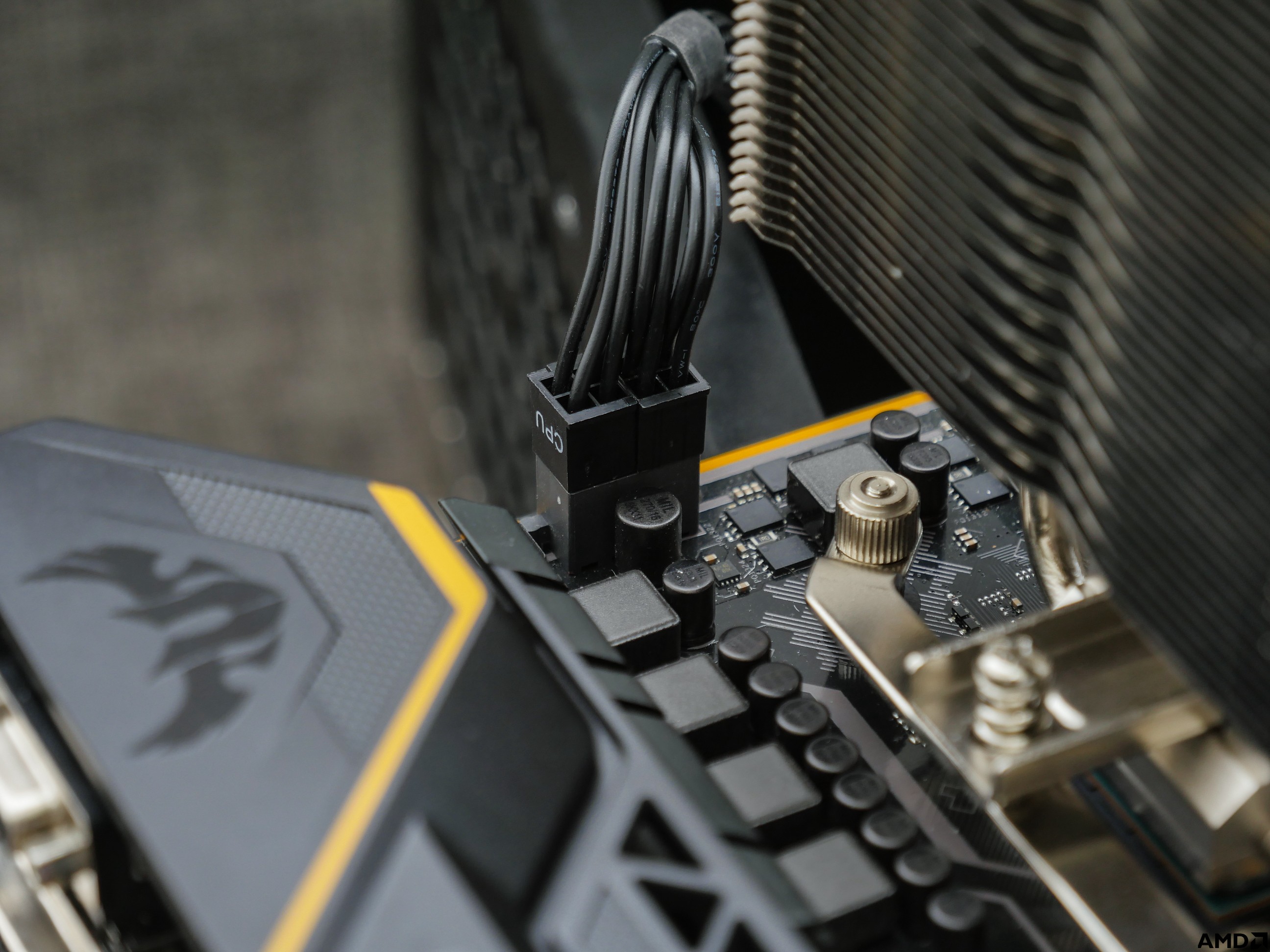

装主板之前先把8pin CPU的供电线插上去,这样可以把供电线放在主板下方,节省走线空间
然后装上跳线,上螺丝
前面板一位显卡长度的关系放一个风扇就行,U4支持最长310mm的显卡,之前装Vega56的时候曾经试过,310mm长度的超白金限量版正好能放下,要装两个风扇可能需要公版长度的显卡
机箱背面也上一个风扇

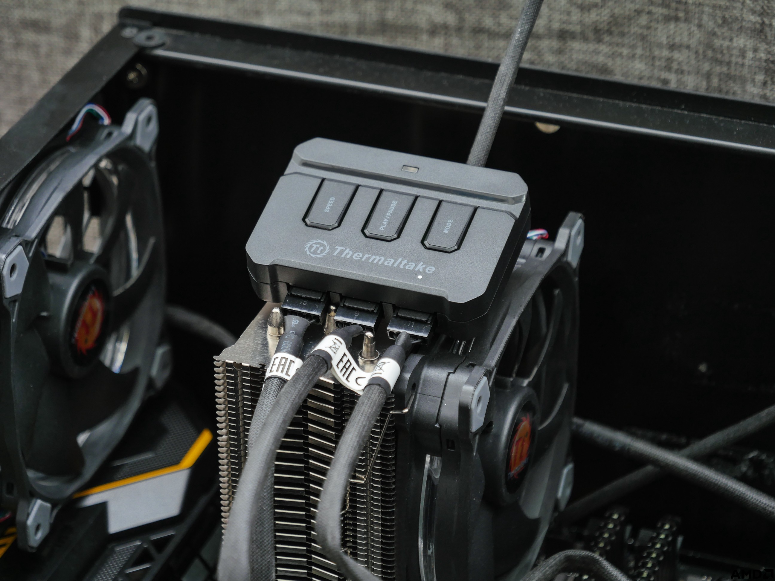

三个机箱风扇的线全部连在控制器上,这个控制器就放在机箱上半部分,调好了之后应该就不用动了
主板和机箱周边差不多准备就绪,可以上显卡了

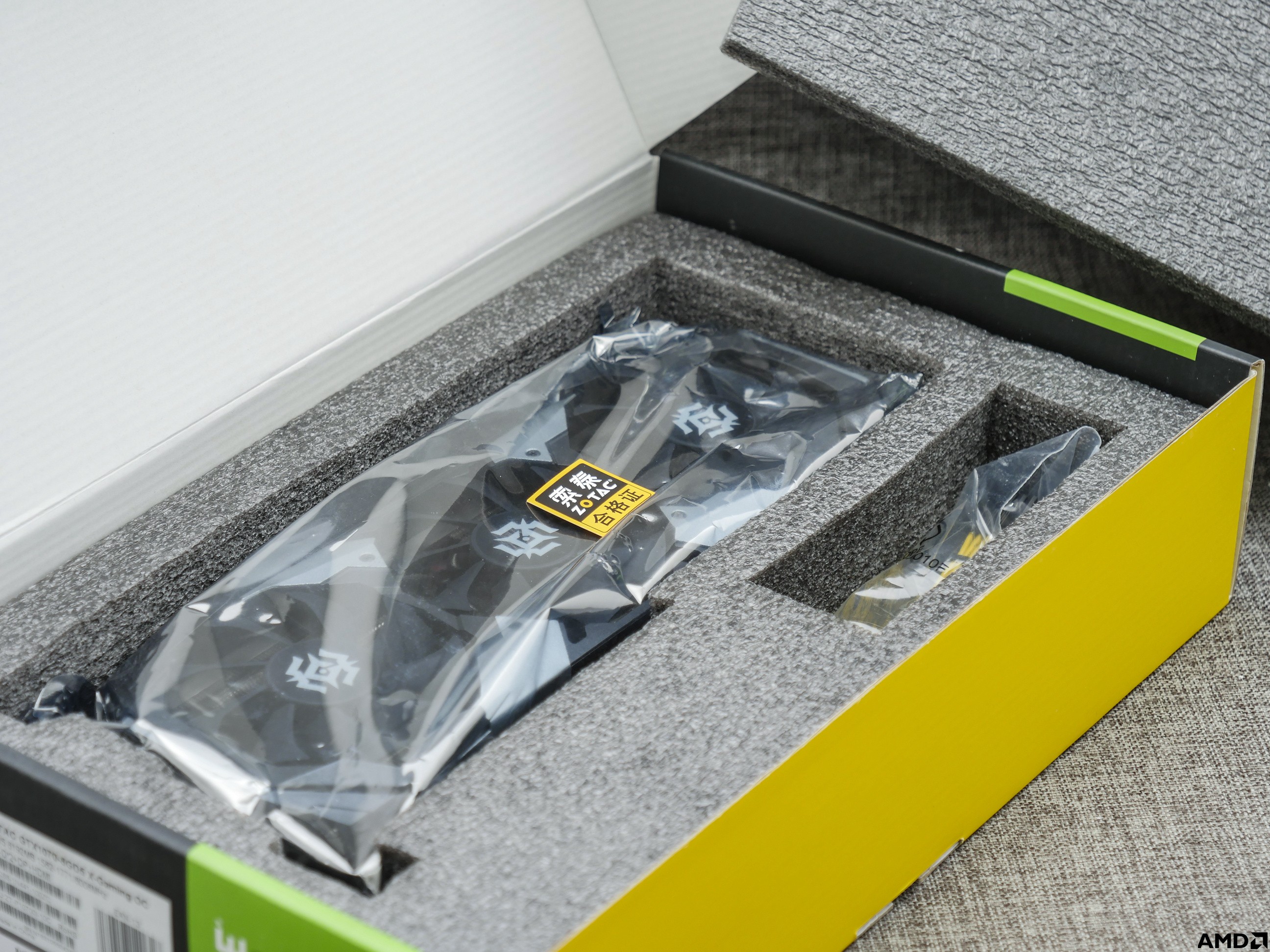

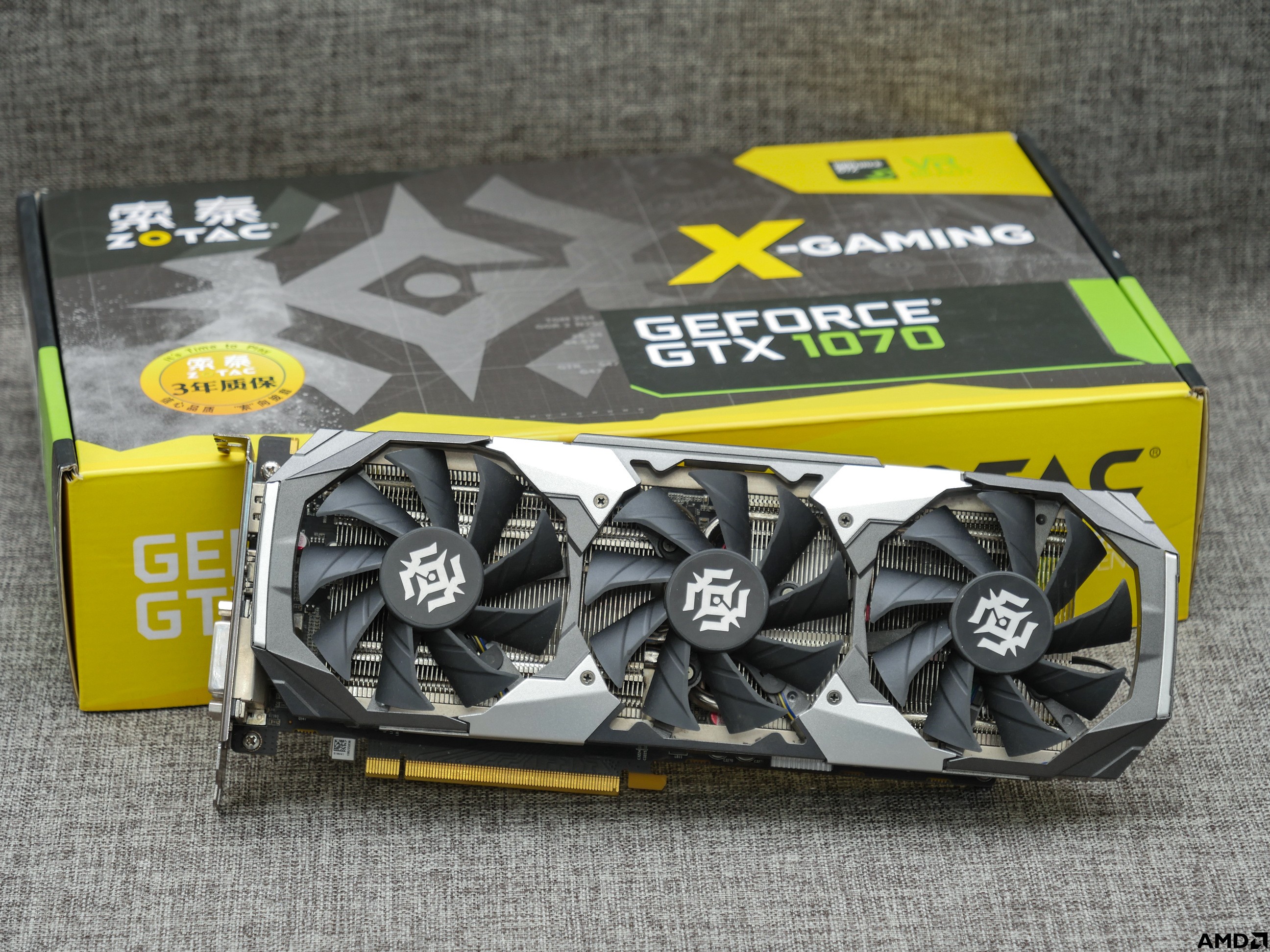

问了朋友他想要什么显卡,因为预算在此,有两个选择,第一是RX580,可以买全新的,第二是GTX1070,可以收到二手成色还不错的,最后还是经不起性能诱惑,买了1070
这张GTX1070是朋友出给我的,他买卡的时候正巧赶上特价,2500买到了这张卡,现在我收卡,他只收了我1800 而且这张卡还带京东保修,要是不给我保修我就上门刚他,稳得很
成色非常好,配件齐全

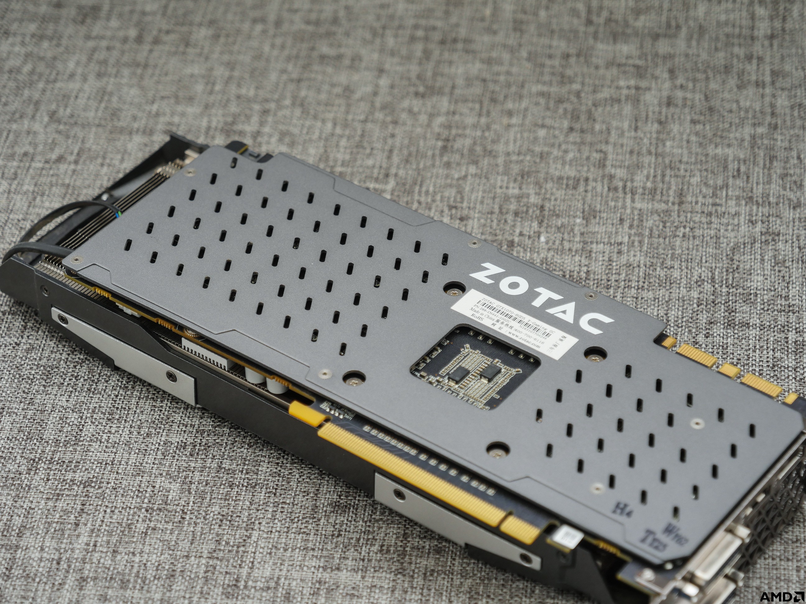

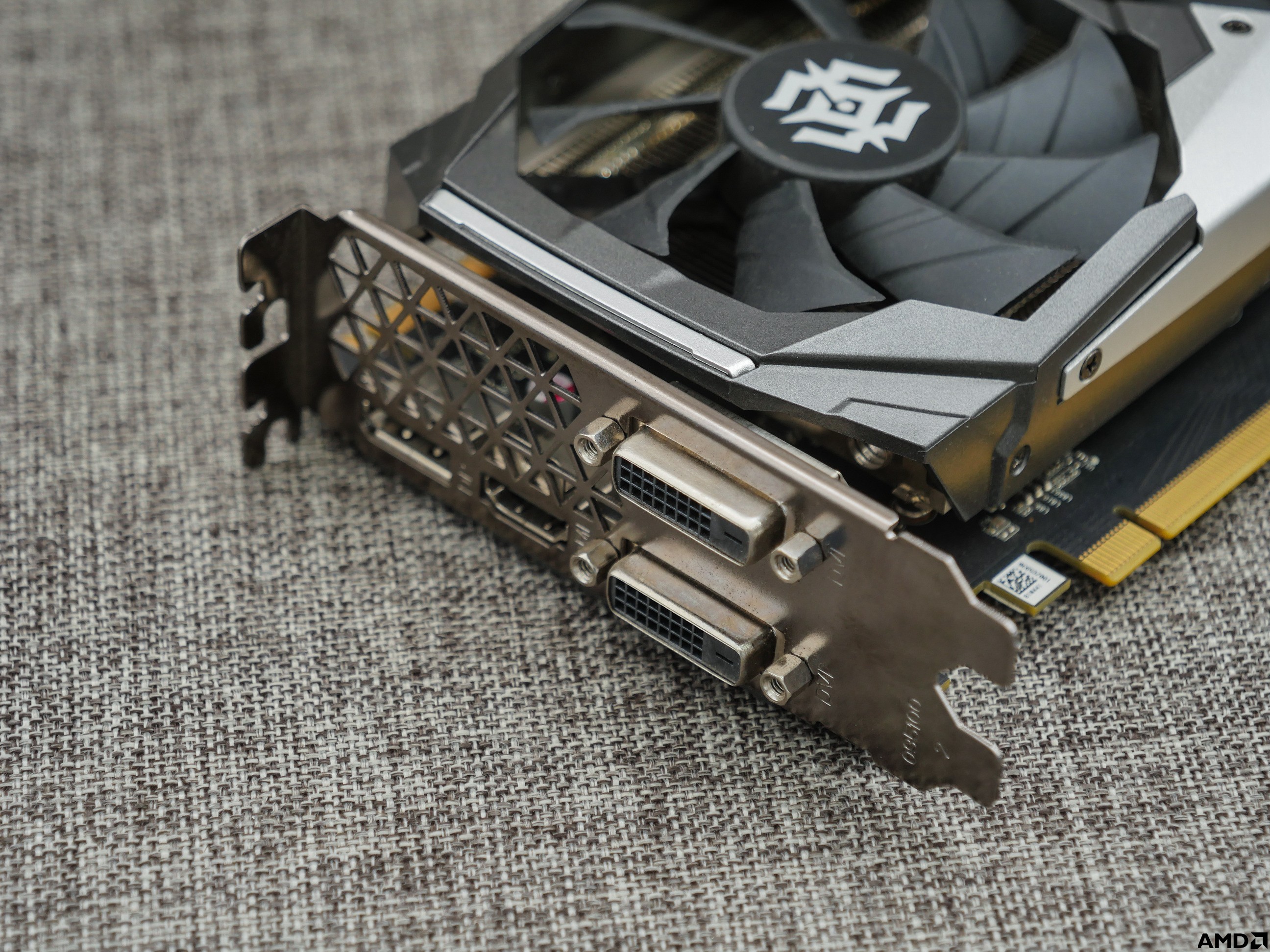

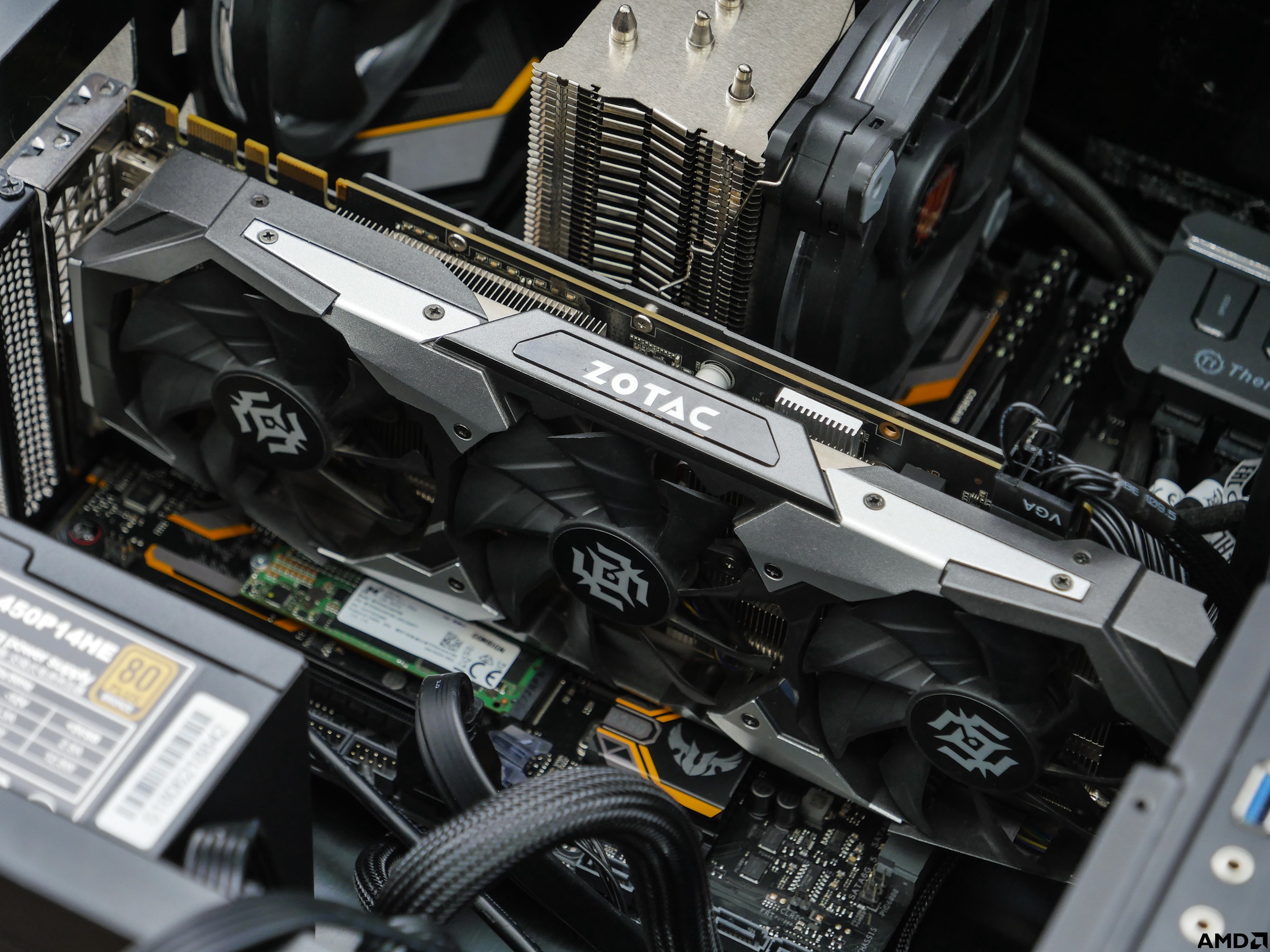

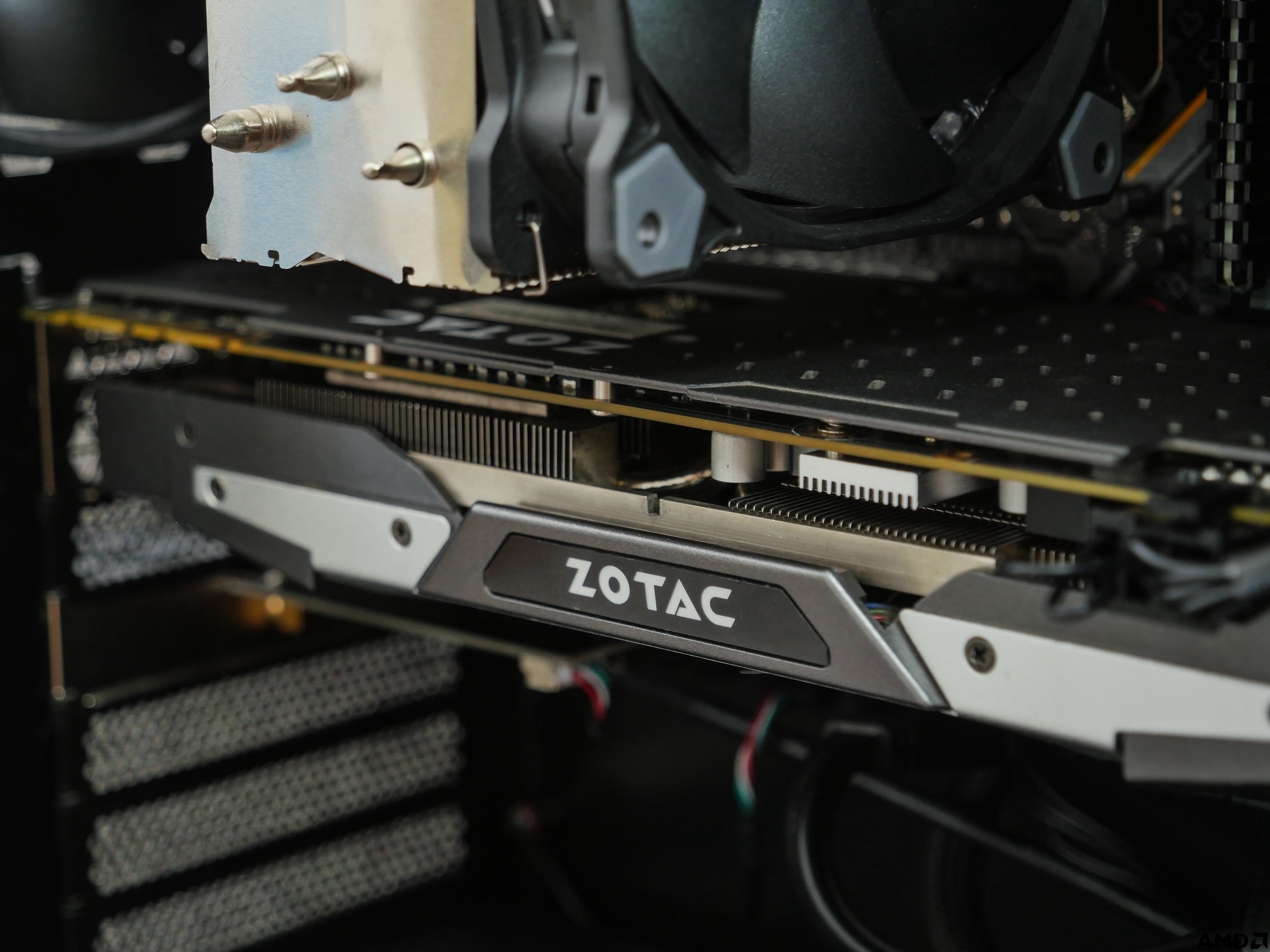

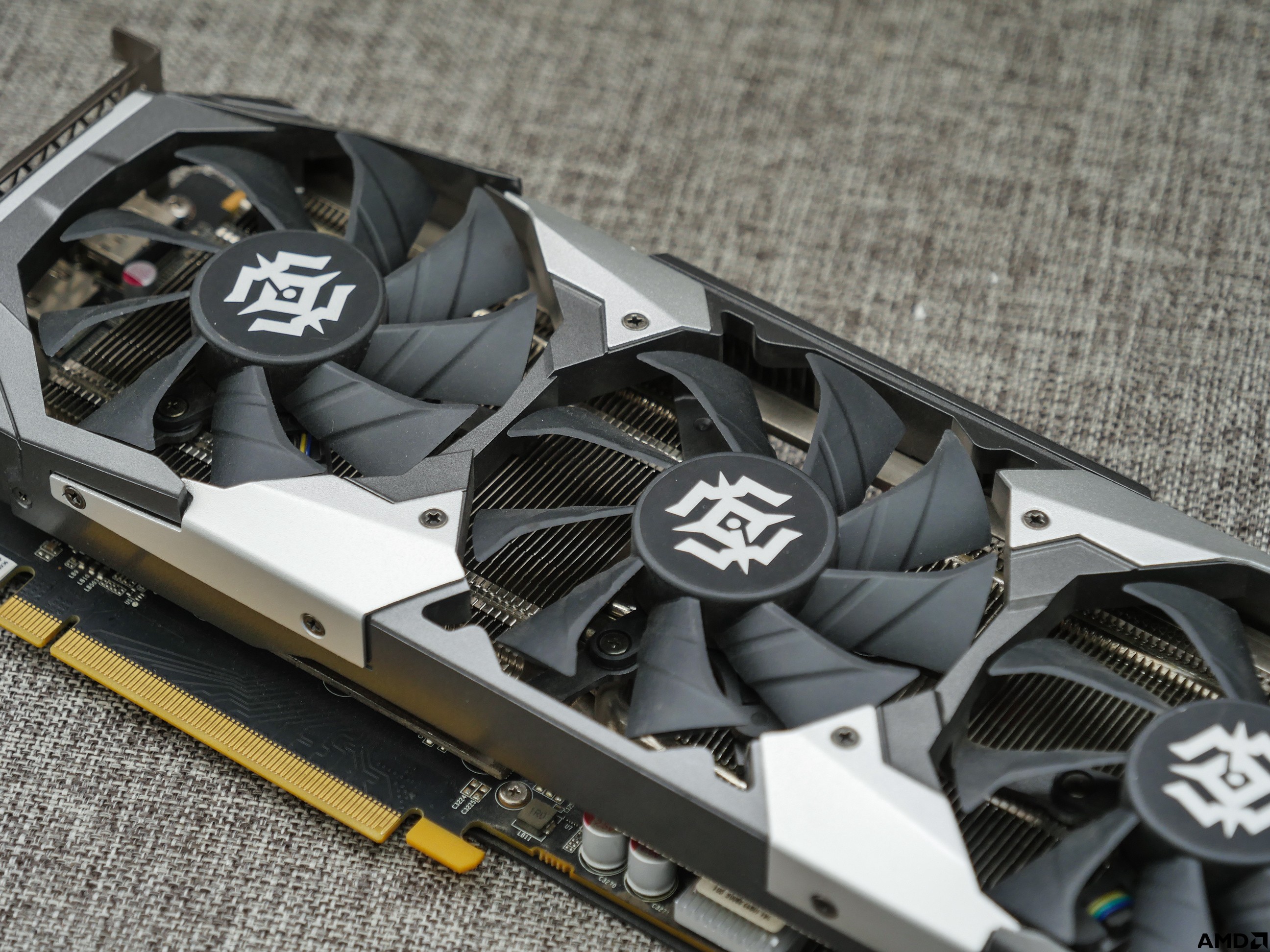

这个1070是索泰的丐卡型号,Pascal这一代显卡对用料却是一点都不挑,不管高端低端都能boost挺高,在测试的时候这张卡一直跑在1967-1950Mhz左右

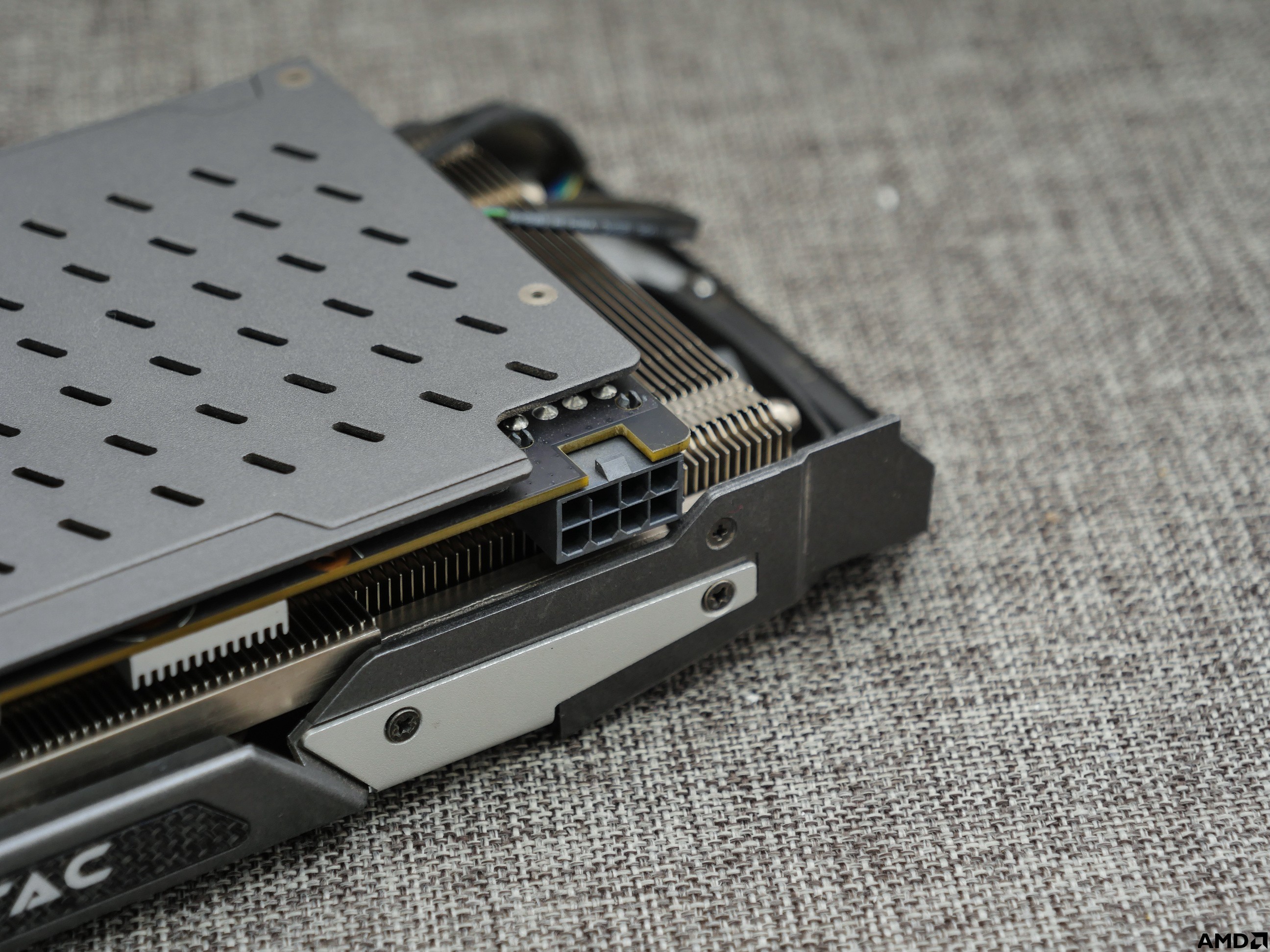

需要外接一个8pin供电,150W的功耗和公版一样,但是分数要高不少,而且温度更低
8102年了,这卡还用了两个DVI,还好有个DP,不然我还以为是多年前的卡
金属背板,起到加强散热和保护的作用。散热超出了PCB一截,我不是很喜欢这样的设计

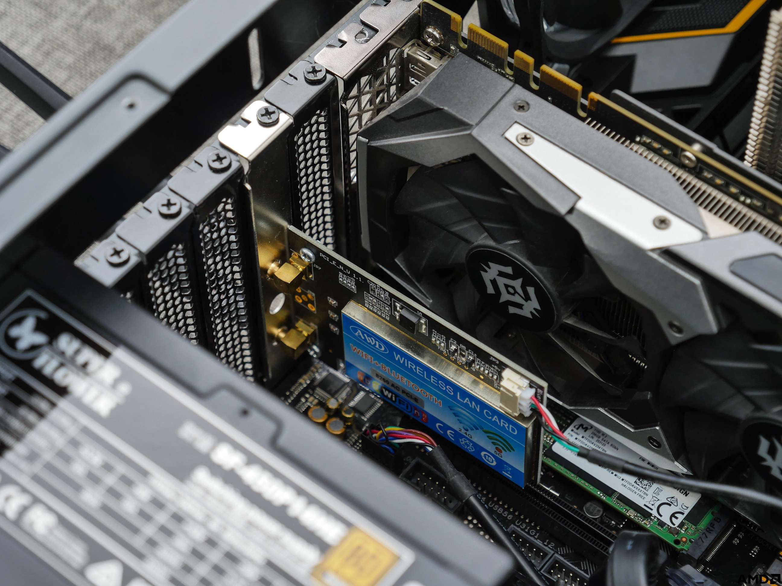

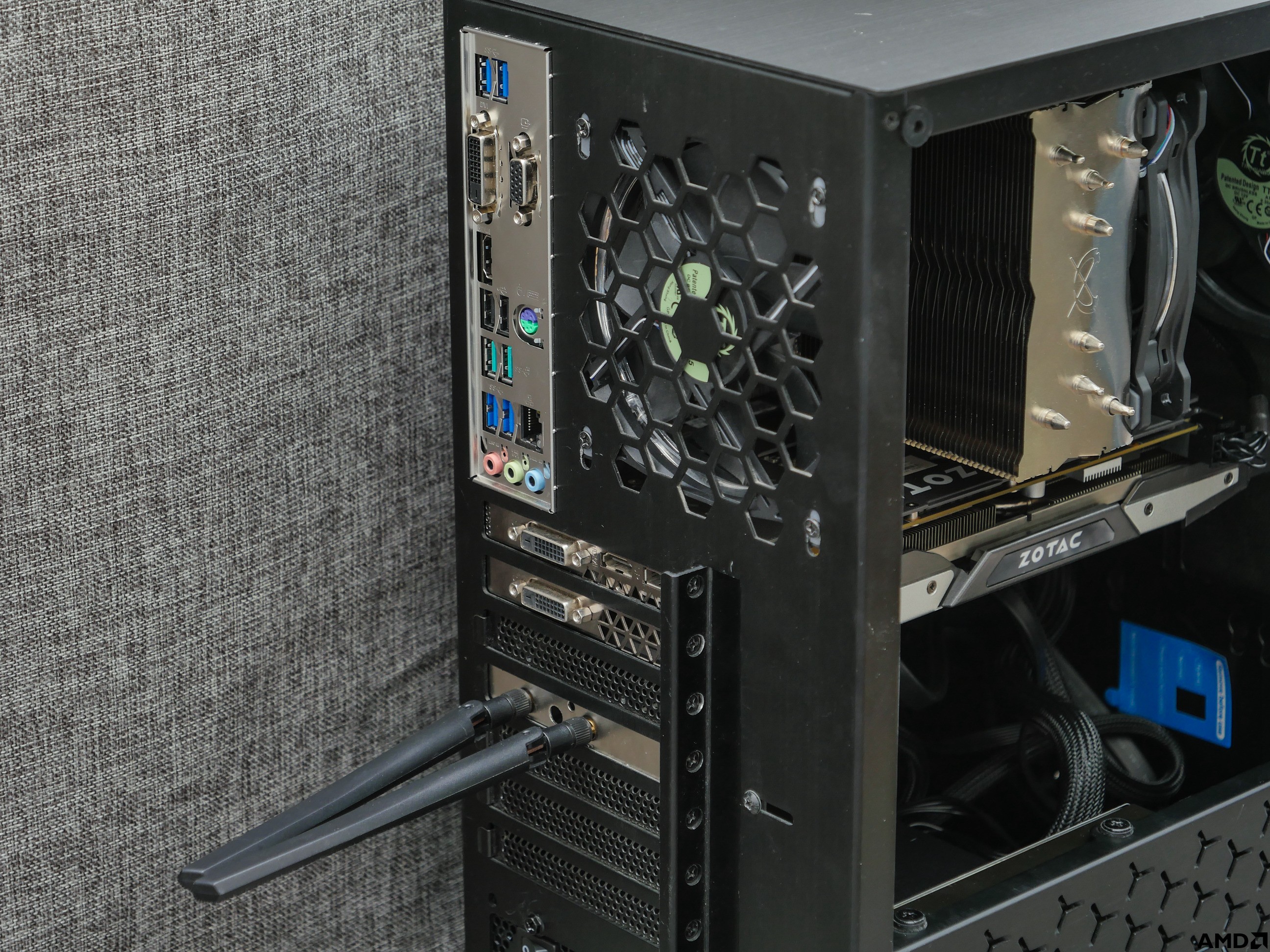

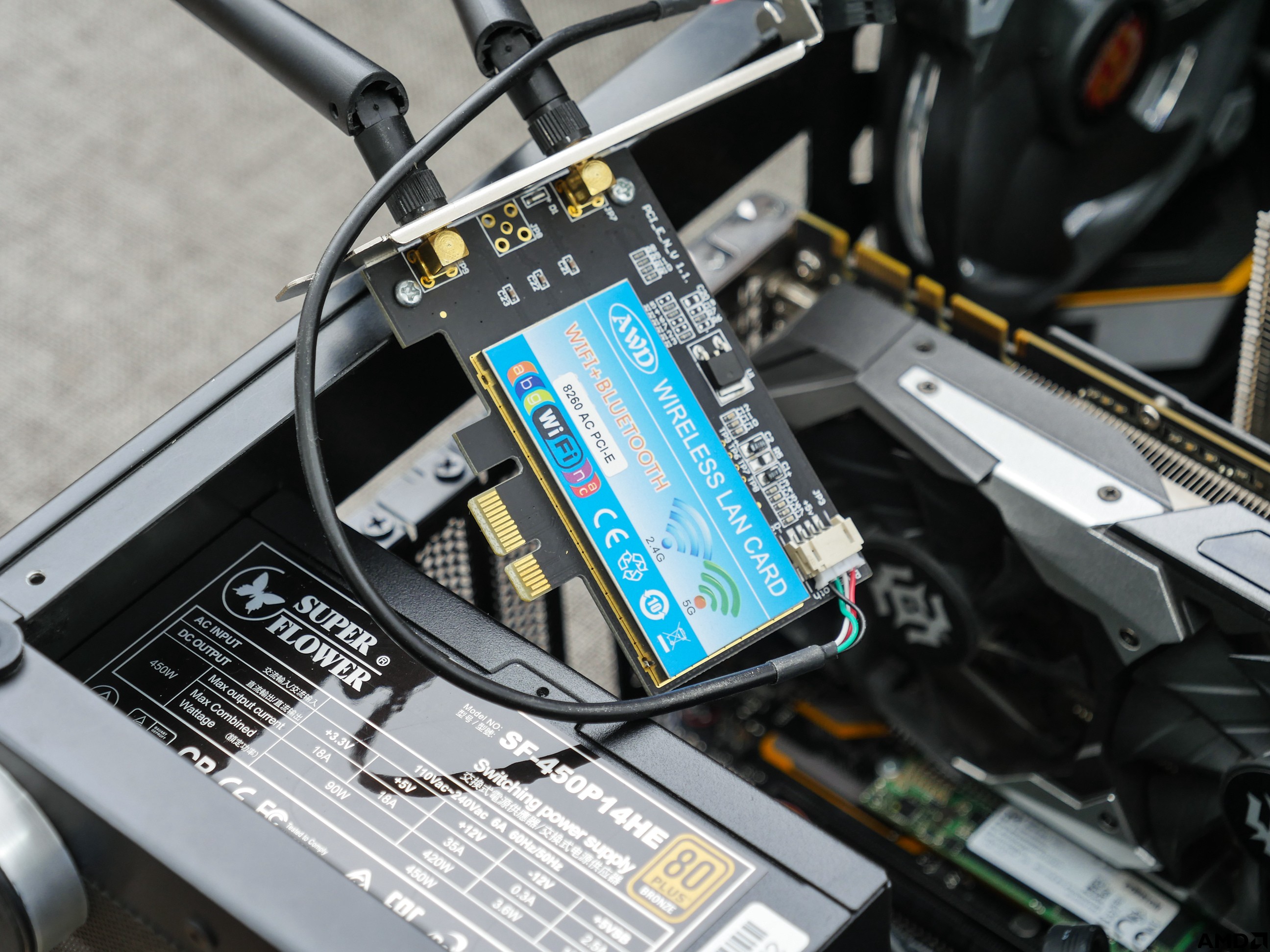

主板是没有自带Wi-Fi,也没有可以插m.2 wifi的地方,所以补一个无线网卡,8260ac的性能对于一般家用很够用了,加上还行的天线,也不容易短线,还支持蓝牙,如果装了管理员工具还可以当个局域网来用
无线网卡一般来说还是看需求了,大部分家用机都用不上的,如果有需要,intel的、博通的芯片都不错,如果要用Linux,intel的驱动支持更好一点
转接卡使用的是PCIEx1通道,插x16也无所谓,这个区域挡住了显卡半个风扇,但是下面是电源,本身就没有很多进风,挡住一部分影响不大

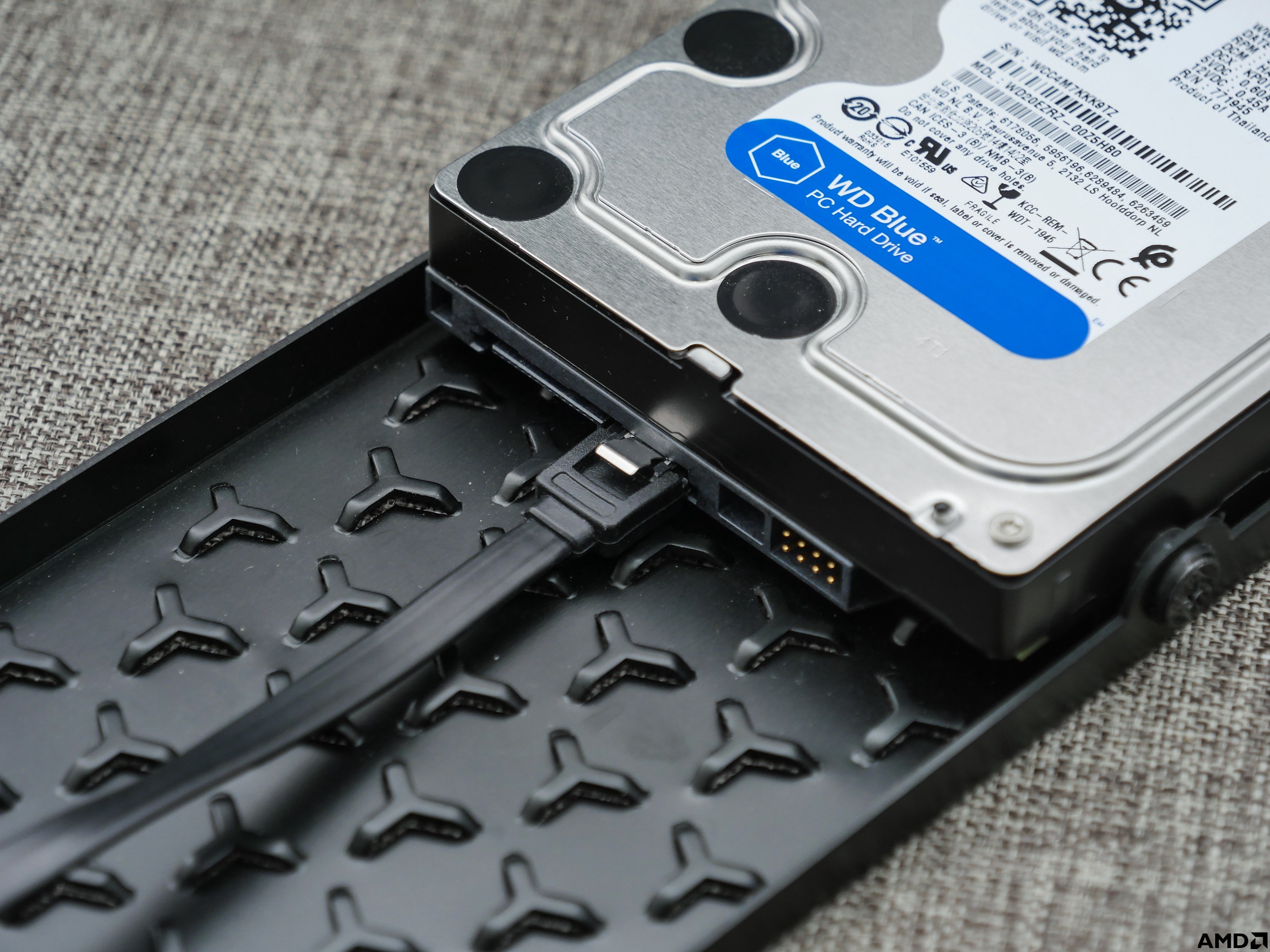

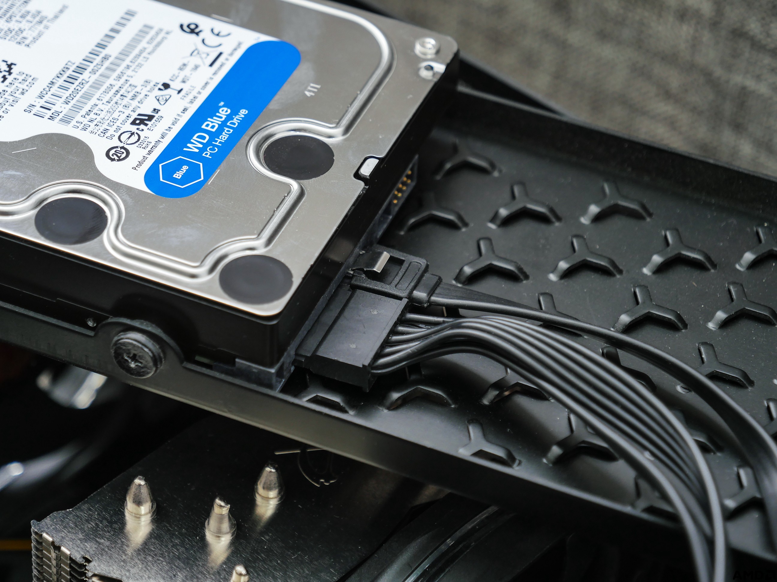

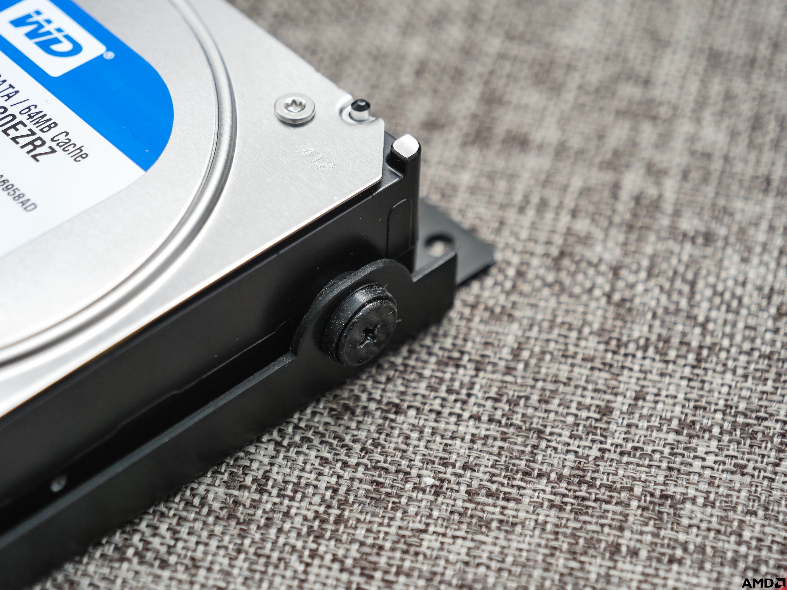

硬盘为了储存肯定是不能买二手的,希捷的2T盘有双碟三碟之分,西数的蓝盘只有5400rpm, 就看怎么选了
蓝盘在JS那里很便宜,300出头的样子,买的时候开袋通电检查了一下所以被拆封了,实际上是全新的,因为之前在JS那里买了不少东西,JS就300卖给我了
硬盘通过螺丝和胶垫装在侧板的硬盘架上,SATA线最好用那一根两边都是平头的,弯曲更少
SATA的供电接好了之后就可以放进机箱里了,装上螺丝装机基本完成

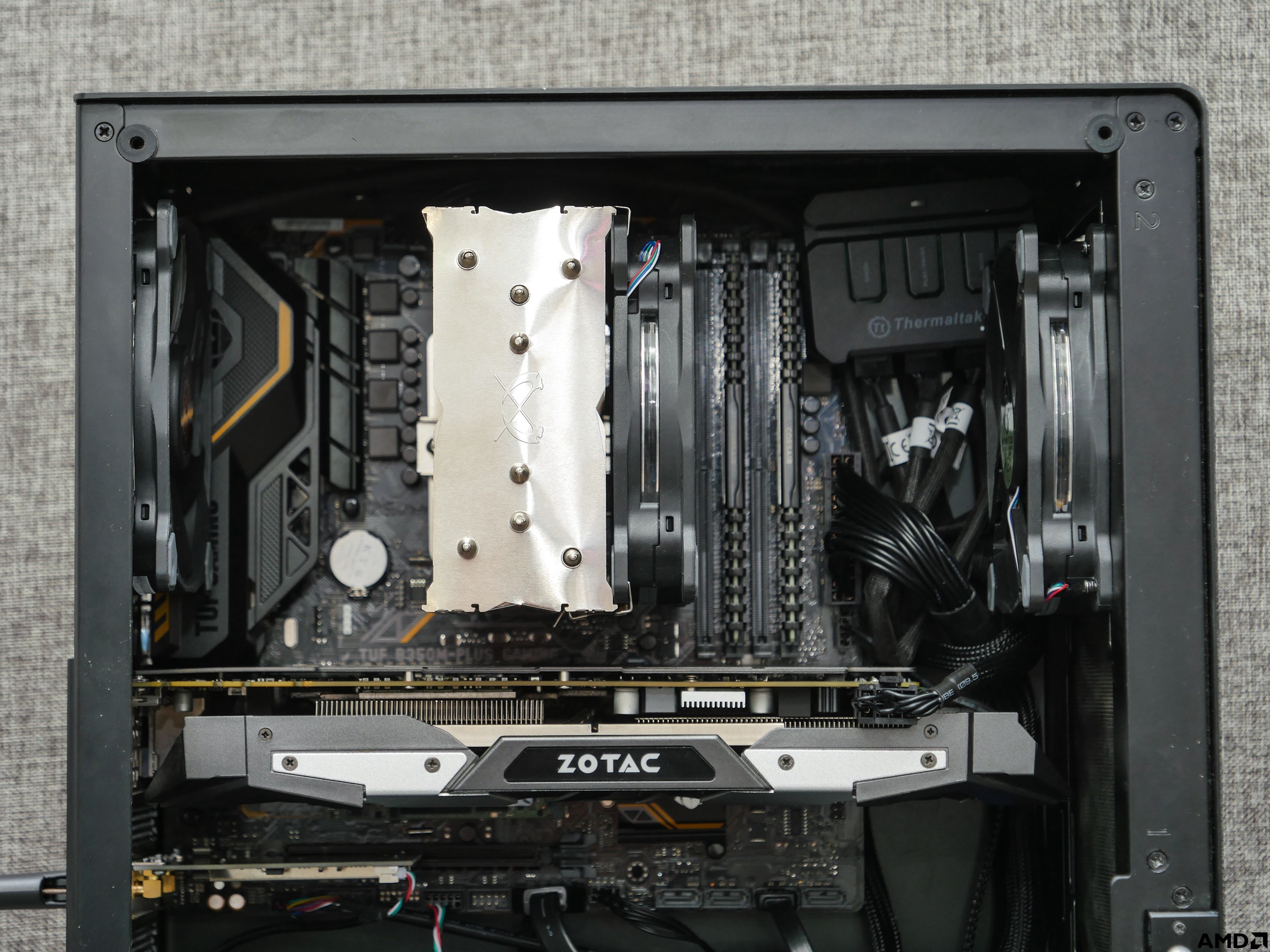

成品上半部分的样子,因为铜皇450的线是全黑的,所以和用了原装模组线的电源没什么太大区别。控制器藏在主板右上方,这样一来风扇的连接线也可以被隐藏好不会显得杂乱
机箱的后部,使用了3个PCI槽位,TUF的挡板很遗憾还是一块裸的金属,8个USB已经够用了
镞这个散热的造型比大多数单塔4管的都要好,而且效率很高,我个人测下来是目前用过的效率最好的单塔4管,而且还是歪脖子设计,完全不干扰内存

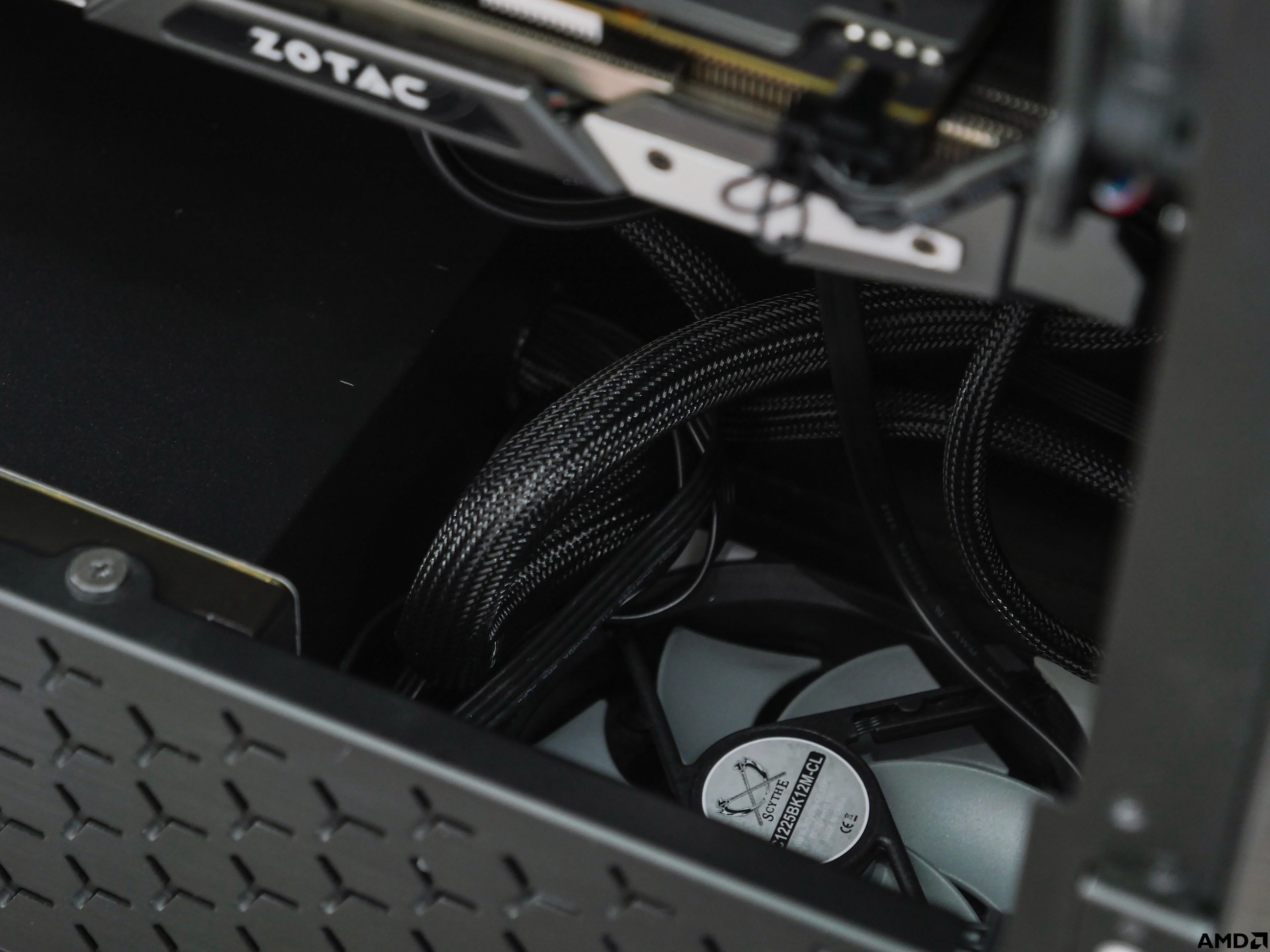

至于原装风扇也不能浪费,放在机箱底部当作进风扇,因为底部有防尘网所以也不用太担心进灰的问题,这个扇子的风量还不错,应付一个显卡的散热应该没什么难度

开机直接就点亮了,完全没有什么问题,装系统这种小事就不提了,用的是原版系统1709,现在的1803系统我之前也升级过,感觉问题有点多,1709目前比较稳定

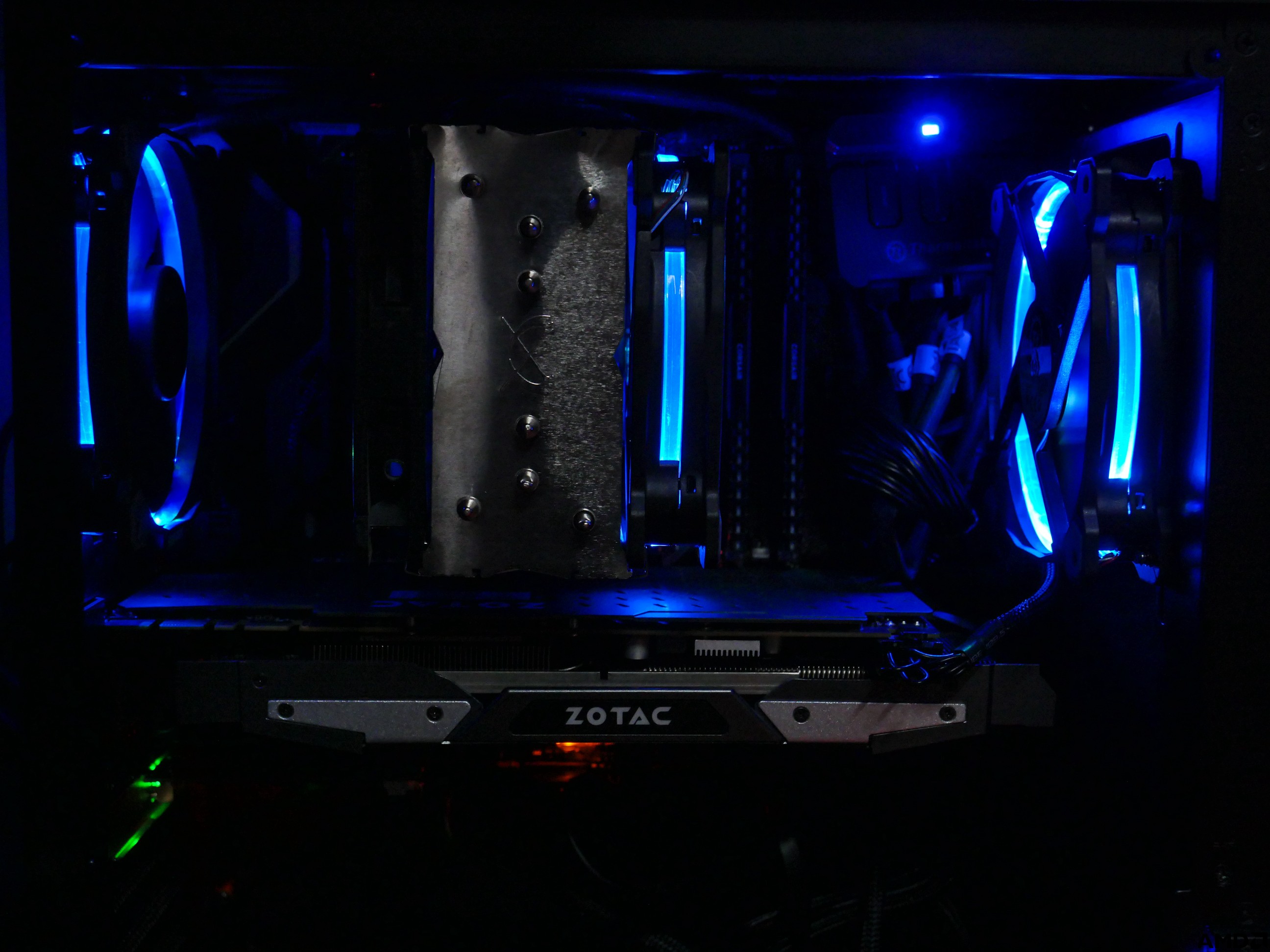

灯光没有各种大面积的光污染,盖上侧板之后感觉恰好合适。非常巧合的是索泰的显卡和Riing的变色循环速度好像是一样的,莫名其妙的就同步了

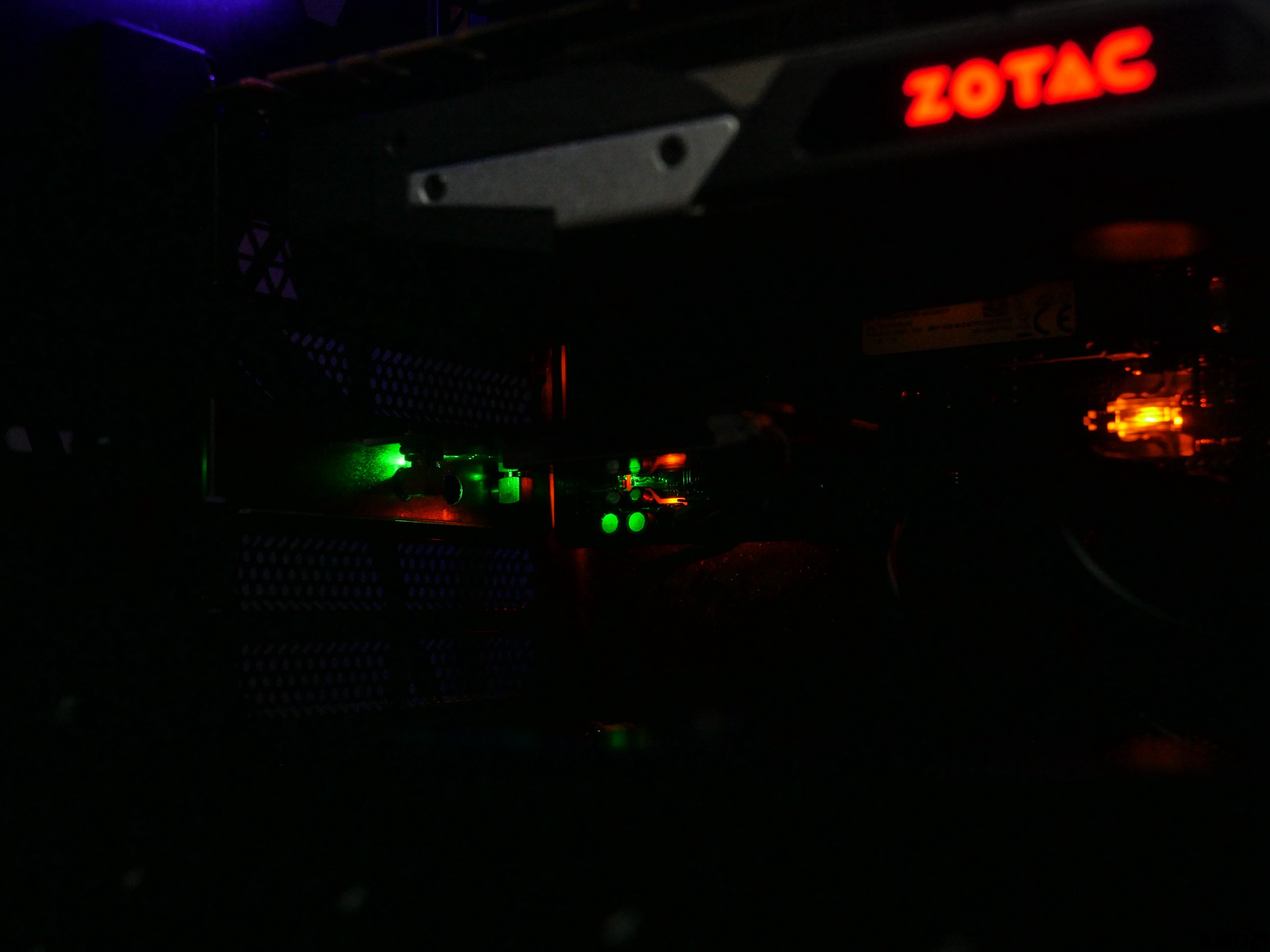

没想到无线网卡上面居然还有个绿灯,下次买的时候要把这个发光二极管取下来才行

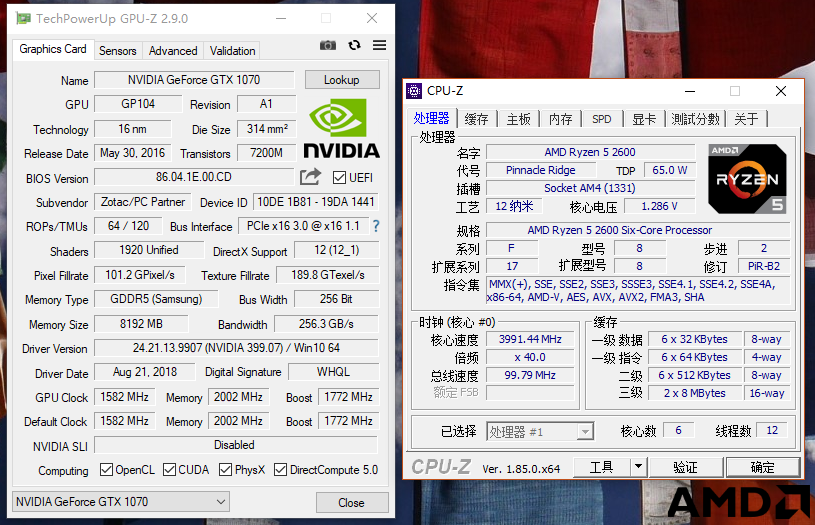

开机之后第一件事就是看看CPU-Z和GPU-Z,GTX1070是没问题的,参数都正常,Boost只写了1772MHz,你能boost到1967MHz你心里就没点逼数吗 至于CPU,已经被我超频到了4.0GHz,电压用1.2875V就比较稳定,温度和性能都很优秀

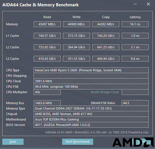

内存延迟测试,超频到了标称的3000MHz,延迟74.1ns,比上一代动辄80+的延迟是要好些了,比起C7H上面的3600MHz内存还是有些距离

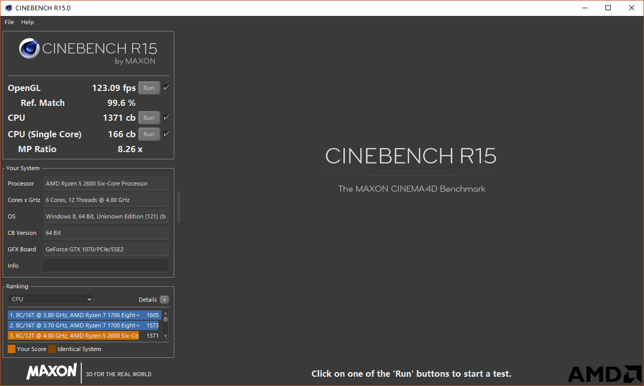

CR15测试主要是CPU的测试,目前跑出来的性能是1371,之前使用R7 1700只能跑到1600分,单核成绩进步的确很大,而且不得不承认AMD这超线程效率真高,差点有40%的效率了

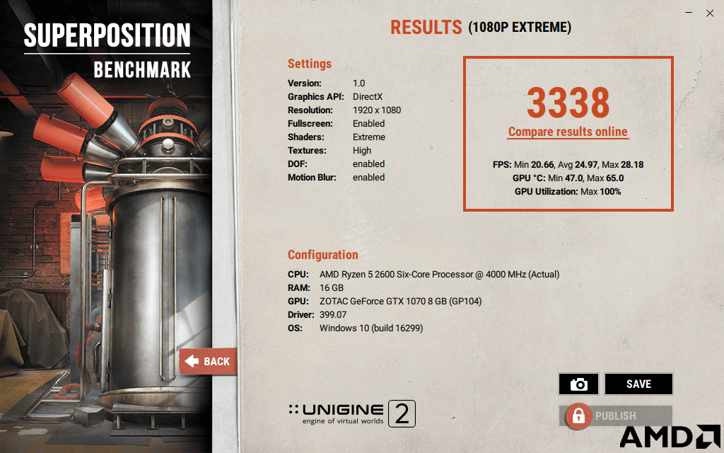

SuperPostion是对系统整体性能平衡性的衡量,2600和1070的性能平衡性的确很好,之前用1920X和1070ti都只能跑出来4000左右

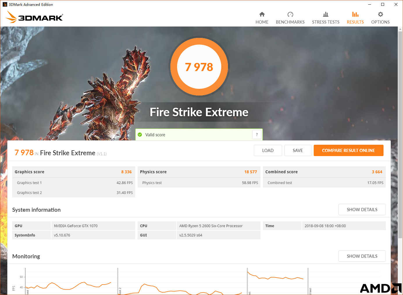

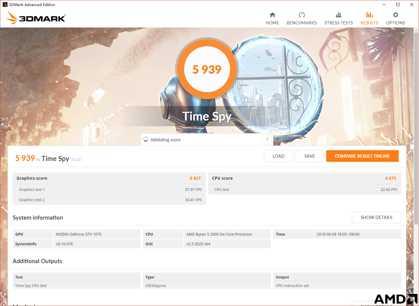

3DMark主要测试显卡,FSE分数8300左右的分数,和公版1070差不多,但是温度表现会好很多

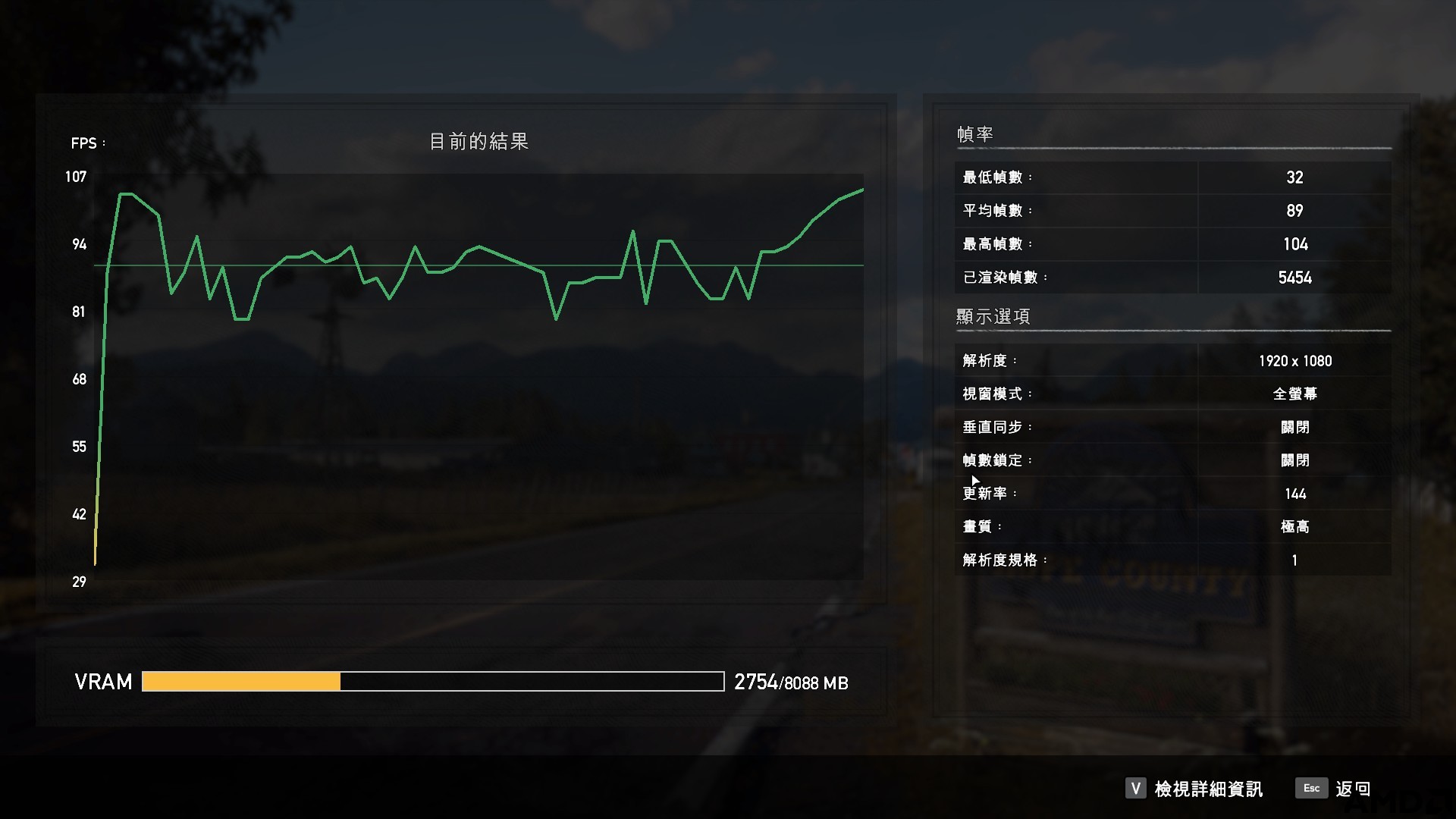

第一个是FarCry5,1080p预设极高的画面,跑测试平均帧数稳定在89左右,远哭5我个人觉得挺一般的,主要是剧情显得有点普通,游戏元素挺丰富,到后面会略嫌无聊,所以剧情打完就没玩了

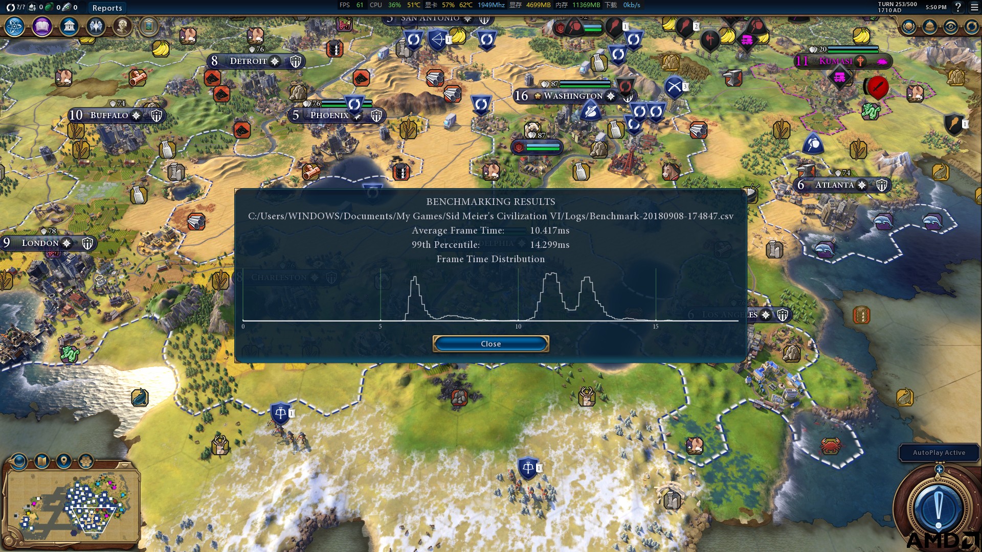

最后测个文明6,反正这游戏不吃显卡,主要看一看帧生成时间,预设Ultra,最末99%的生成时间在16ms以下,也就是一秒完全可以跑到60FPS以上,一般显示器完全不会卡顿

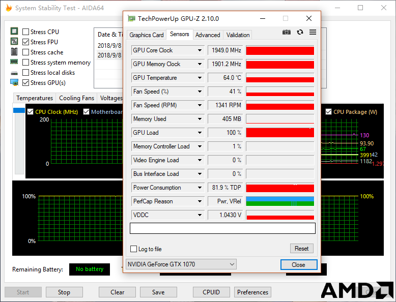

最后跑一个烤机测试,烤机的时候压力比较大,显卡还是一直稳定在64℃的样子,风扇都没有全速。至于CPU温度在背后,稳定在67℃左右,风扇速度也是没有跑满,而且功率消耗在100w以下,这意味着两个主要耗电大户总共加起来也就249w的功耗,用450W完全没问题
