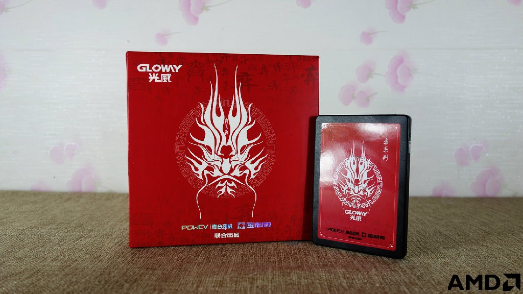

与光威目前主打猛将/悍将系列的大纯色+纹样的外观风格不同,“弈”在大红色背景上加上了龙头图腾样式的标志,图标的风格也颇有几分戏剧中脸谱的感觉,无形中昭示着自己的国产血脉。

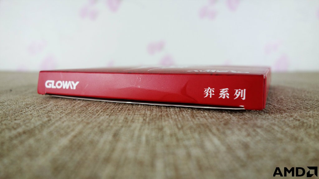

在写这篇文的时候,硬盘我已经开封用了一段时间的,所以包装上留下了痕迹,可以看到包装侧面没有任何没有营养的信息。

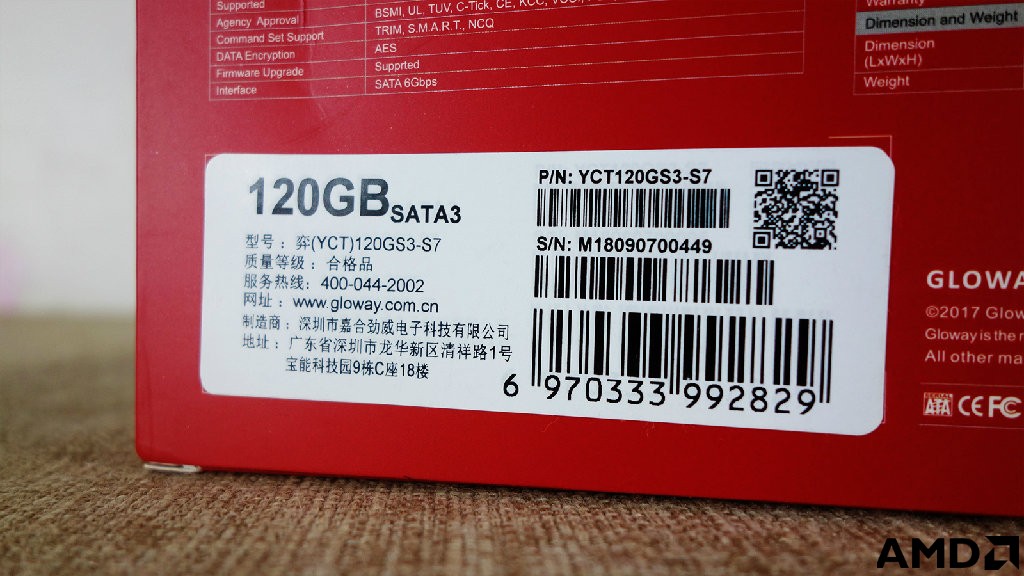

包装背面的左下角贴着产品的相关信息,还有嘉合劲威的相关联系方式。
右下角Gloway科技的一段注释。
包装背面的上方除了所写的产品卖点以外,还有可以查询保修政策的官方网站链接。

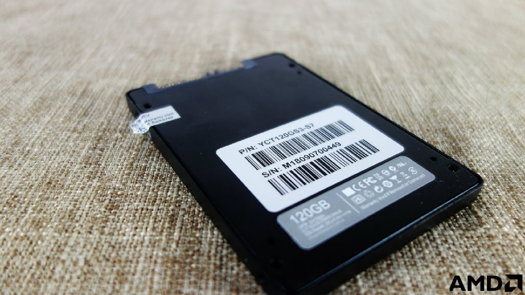

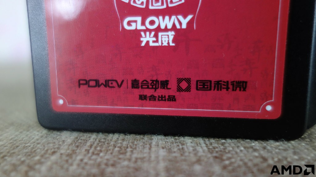

“奕”是一款传统的2.5寸Sata接口固态硬盘,主体顶部的贴纸和包装一样,都是大红色背景+龙头图腾设计。
由于是嘉合劲威和国科微联合出品的一款硬盘,贴纸的底部也分别标有嘉合劲威和国科微的Logo。
标准的台式机Sata接口,同时也可以适配市面上绝大部分有2.5寸盘位的笔记本。

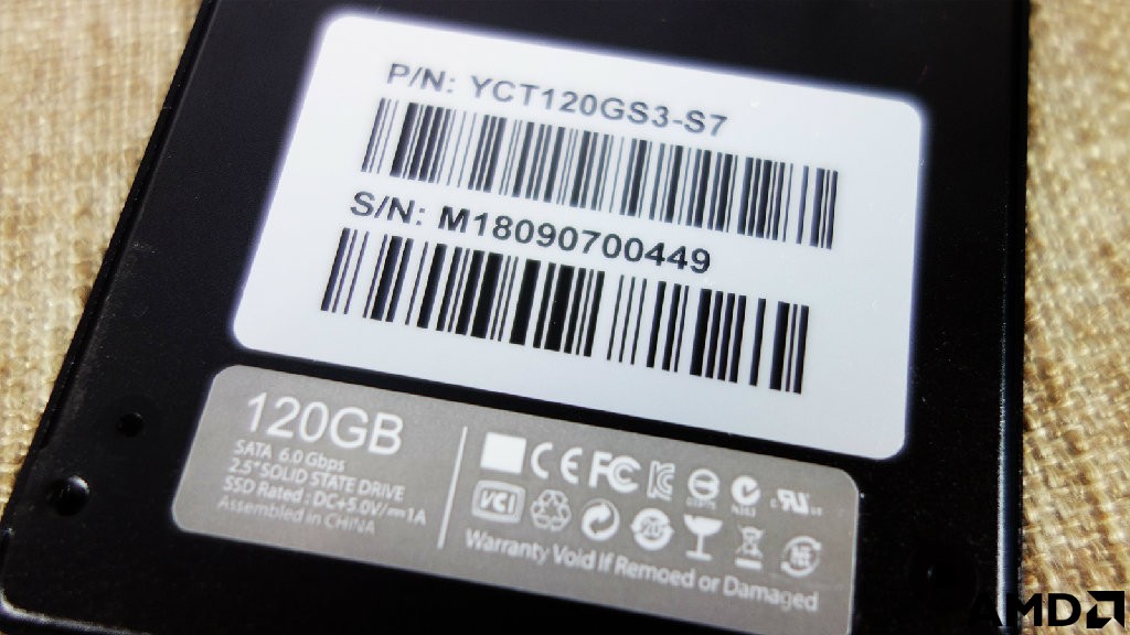

硬盘底部的贴纸上写有产品的相关信息和对应的S/N编码。

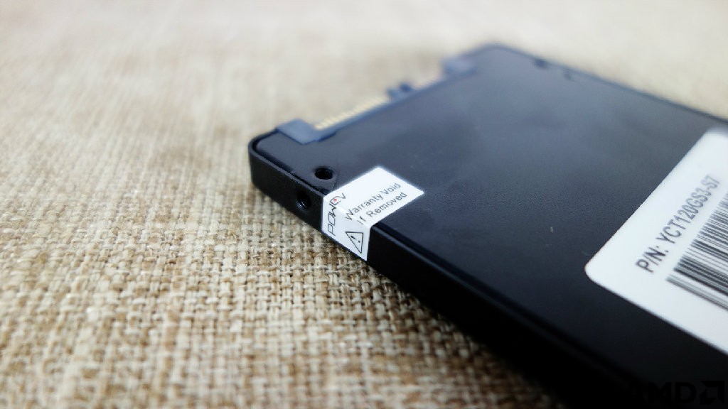

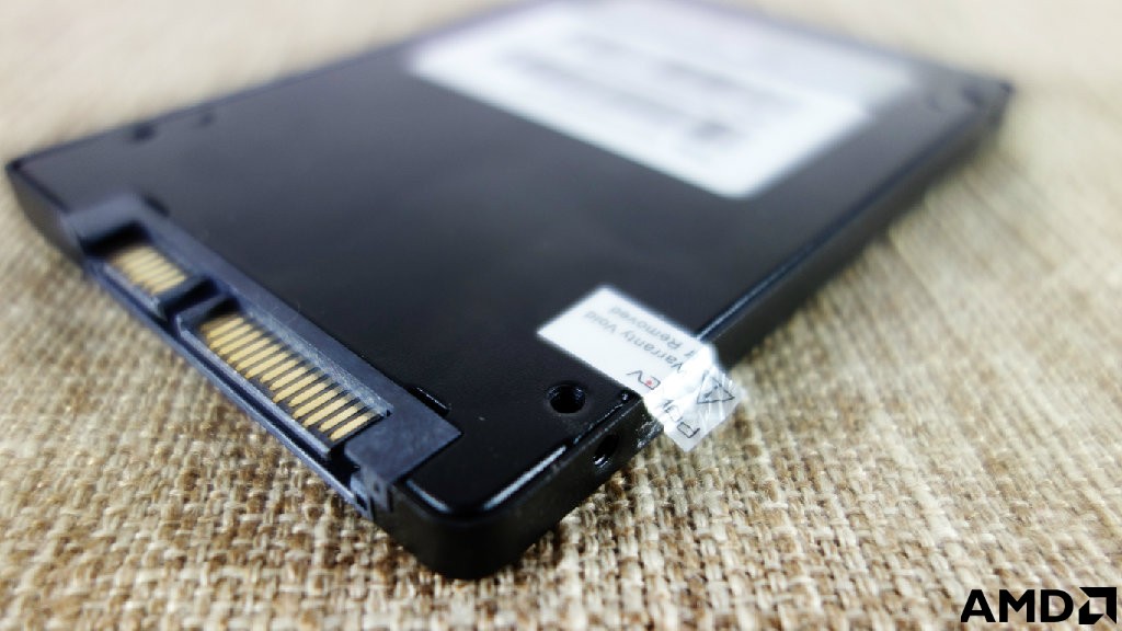

如图的位置是一张易碎贴,必须接下易碎贴之后才可以取下硬盘的固定螺丝。
另外“弈”的外壳只有一颗螺丝固定,其他三个部位都是一体的卡扣式设计,在拆解的过程中,可能需要大力出奇迹。
一波操作,成功失去了自己的保修(?

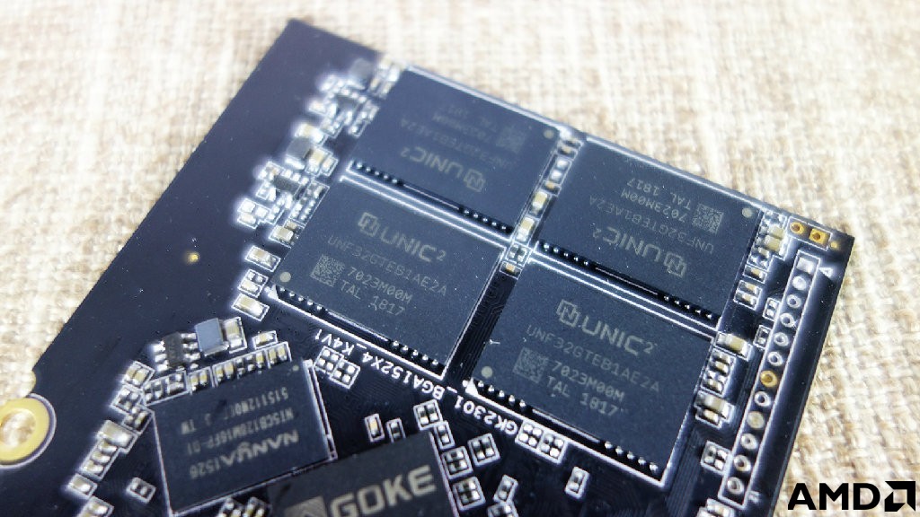

打开就可以看到第一款国产血统固态硬盘的真容了,可以看到,这并不是一片全尺寸的pcb(可能和我用的是120G款有关,由于没有拿到240G做拆解,所以不便做过多评价。)
另外从背面可以看出,这次的PCB焊接做工相当不错,pcb背面处理得相当平整没有留下多余的焊点。

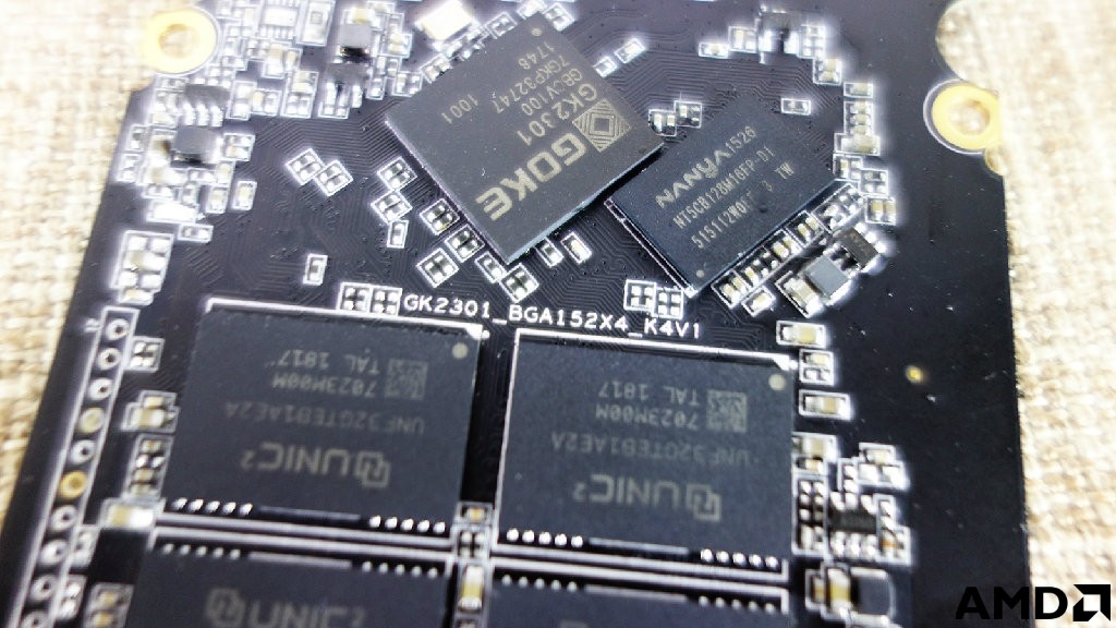

不知道为什么,这块pcb的样子看上去非常讨喜,芯片焊接的位置也整整齐齐。

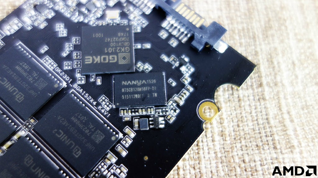

四颗闪存颗粒上面标着的型号是UNIC2 UNF32GTEB1AE2A,可以看到上方实实在在标着紫光集团的logo,单颗容量应该是32G,考虑上硬盘容量算法差异的话,实际容量大约是115GB上下。
可以看到“弈”的缓存芯片还是使用了目前比较常用的南亚NT5CC128M161P-DI缓存,这是一款256MB缓存的 DDR3缓存芯片,主控芯片是国科微出品,编号是GK2301。

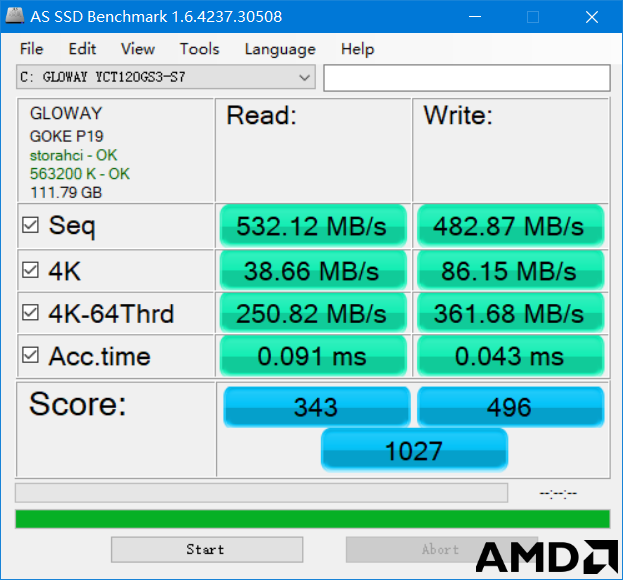

这里我要说明一下,这次的“弈”固态硬盘我拿到手已经有一段不短的时间了,现在就放在我家的电脑上做备用的系统盘,所以这次测试我不再测试空盘下的读写(另外也是考虑到固态硬盘在空盘情况下往往跑分过高的客观情况),现在我给这个硬盘的占用是84.9GB,剩余可用容量大约25.5GB,直接以现在的利用情况进行测试。

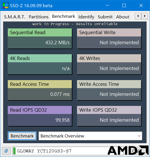

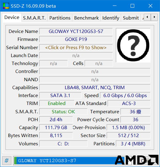

首先是SSD-Z中读取到的参数,SSD-Z是一名个人爱好者在几年前制作的软件,现在许多新兴固态硬盘的参数其实已经无法完整识别,不过还是依然可以通过其看到“弈”的一些基础信息的。
由于是较长时间没有更新的软件,SSD-Z在相关测试中的支持也比较差强人意,看看就好。
真要说测试的话,AS SSD Benchmark在业内的认可度还是非常高的,从测试结果中可以看到“弈”的连续读写速度基本已经达到Sata接口的贷款上限,4K读写方面官方宣传图中的数据分别是14.34MB/s和86.87MB/s,写入速度基本在可接受的误差范围内,而我测试得出的4K读取速度居然还要高出来不少(光威官方宣传文案中读写得分分别是165和389,总分只有641,这里不能确定是不是官方的测试方法有所不同),也就是说在我上机并且已经使用一段时间后,硬盘的实际读写速度也明显优于光威官方的实验室数据,还是相当不错的。
