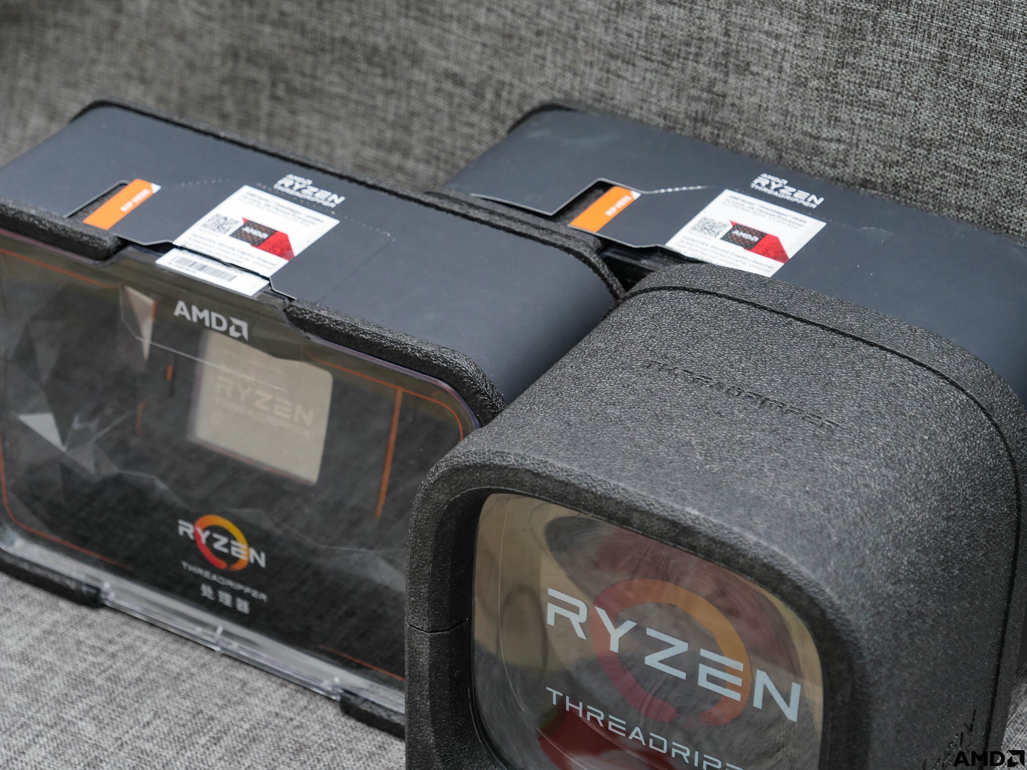

二代对比一代,首先在包装就有很大不同,用朋友的话说,就是从一代的显像管显示器升级成为了二代的液晶显示器,我觉得他说的真是太有道理了

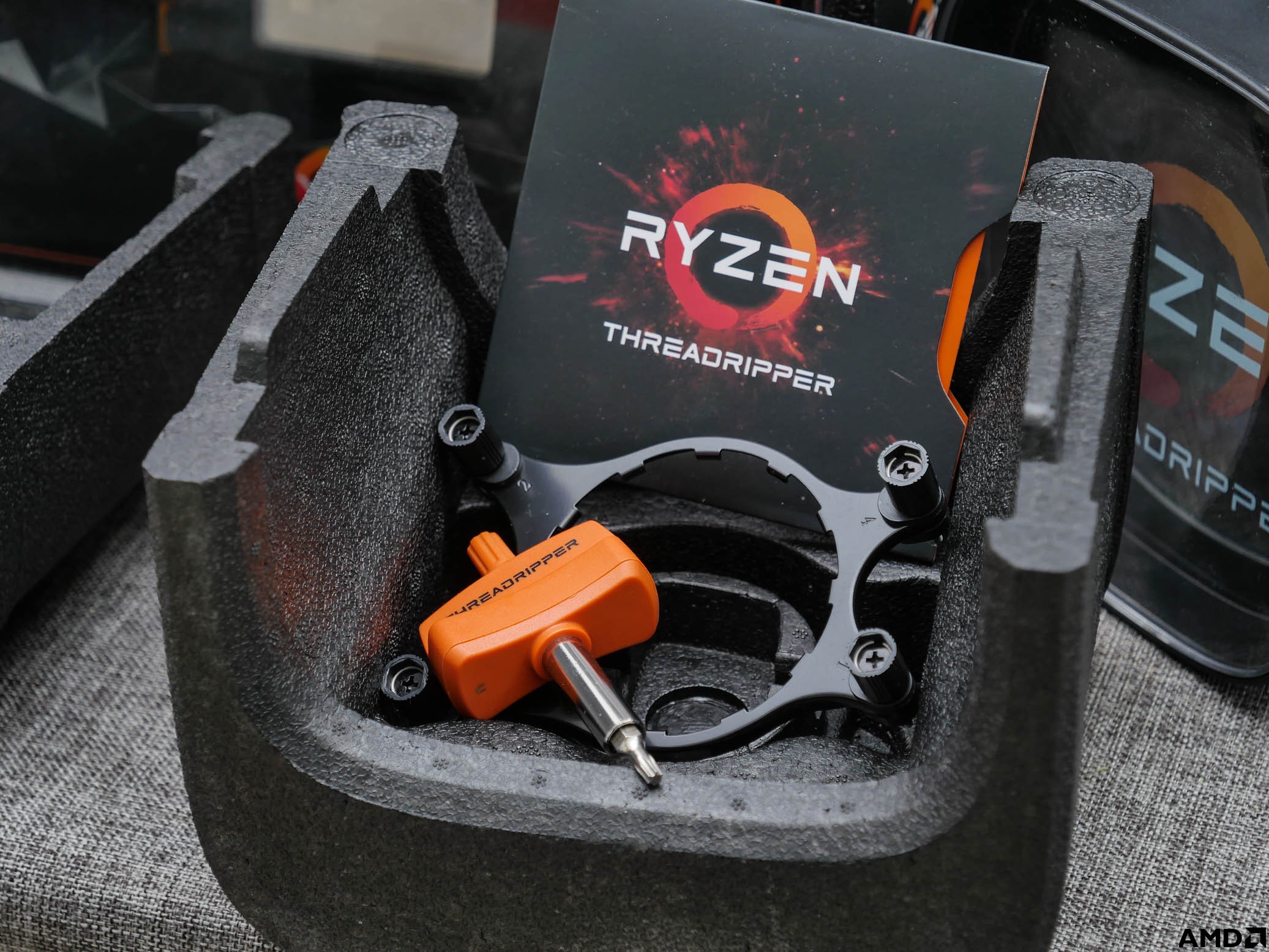

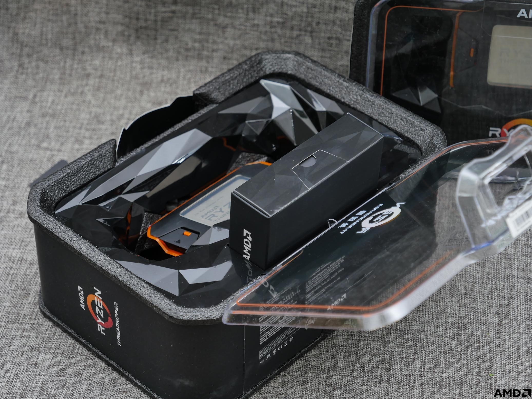

上一代TR中附赠了支持转接TR4的水冷扣具,可以适配海盗船的水冷,然而本人并不是船粉,也买不起那么高贵的散热,只能靠其他家的转接扣具,现在换了酷冷的冰神240 TR4特别版。橙色的是固定CPU的螺丝刀,因为外形特殊,不能用一般的螺丝刀代替

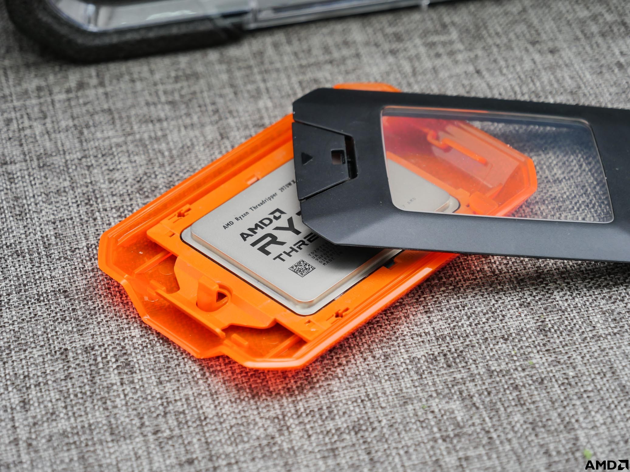

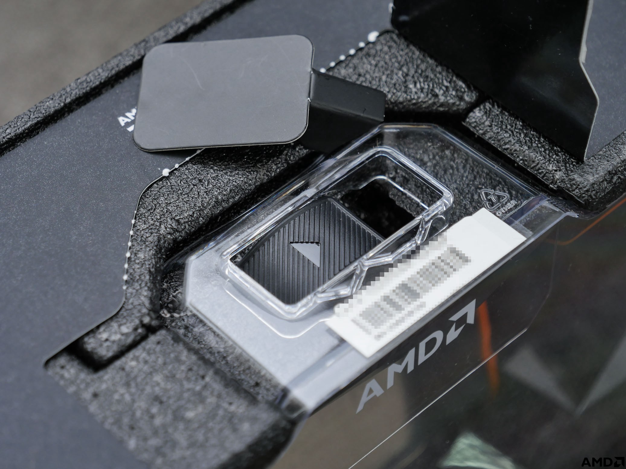

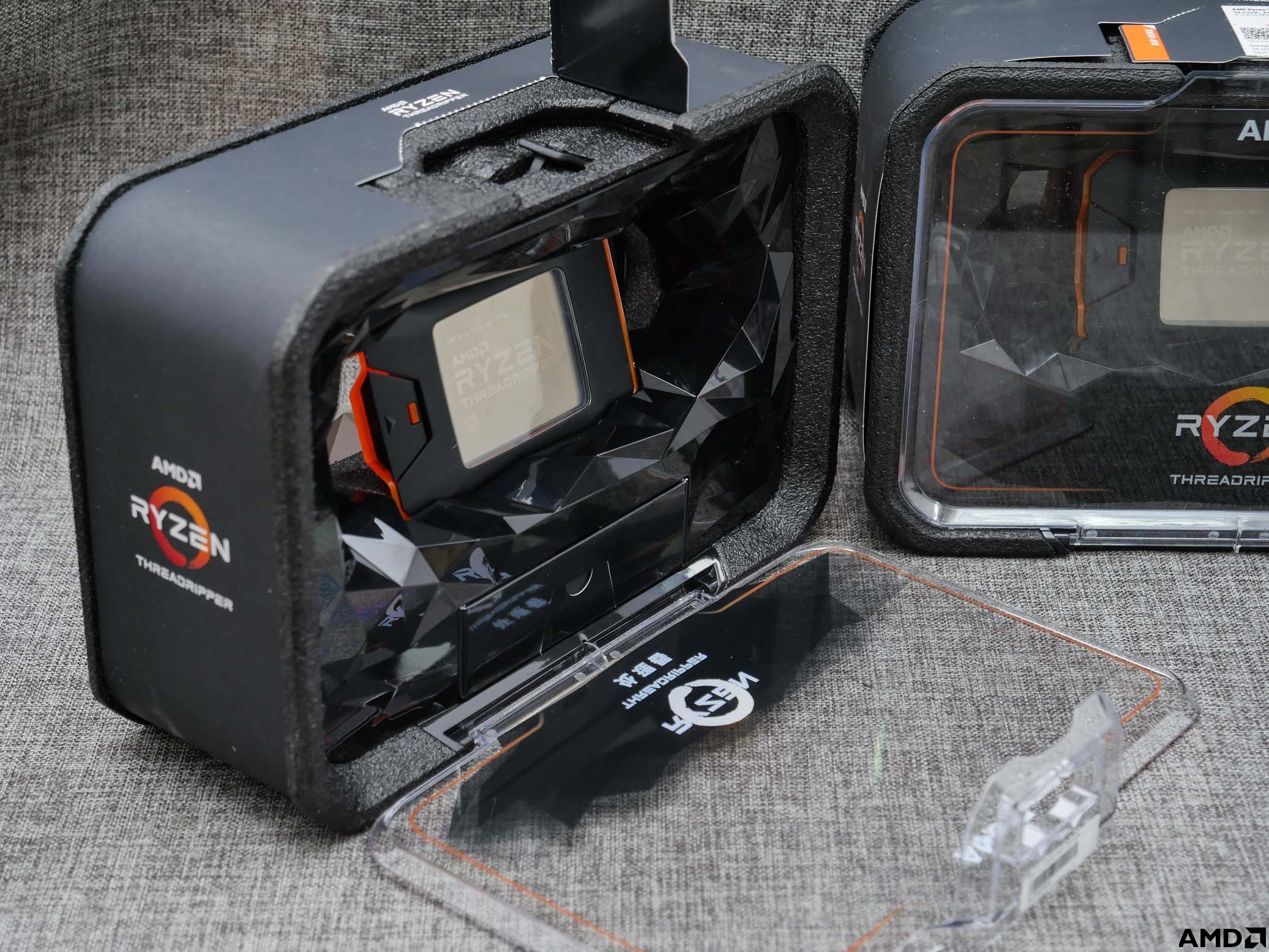

二代的包装需要先撕开纸包装,锁扣上还有一个防止锁扣滑动的纸结构,取出来之后,向前推,就能打开包装的前面板了
前面板打开就能把CPU拿出来了,AMD在第二代包装中采用了棱面立体的设计风格,各个角度下反光不同,看着非常炫酷,不愧是新型号的液晶电视,就是比上一代显像管电视好
CPU的配件盒被隐藏在下方,使用特殊处理的表面和三角棱面的包装风格,将他隐藏在包装中

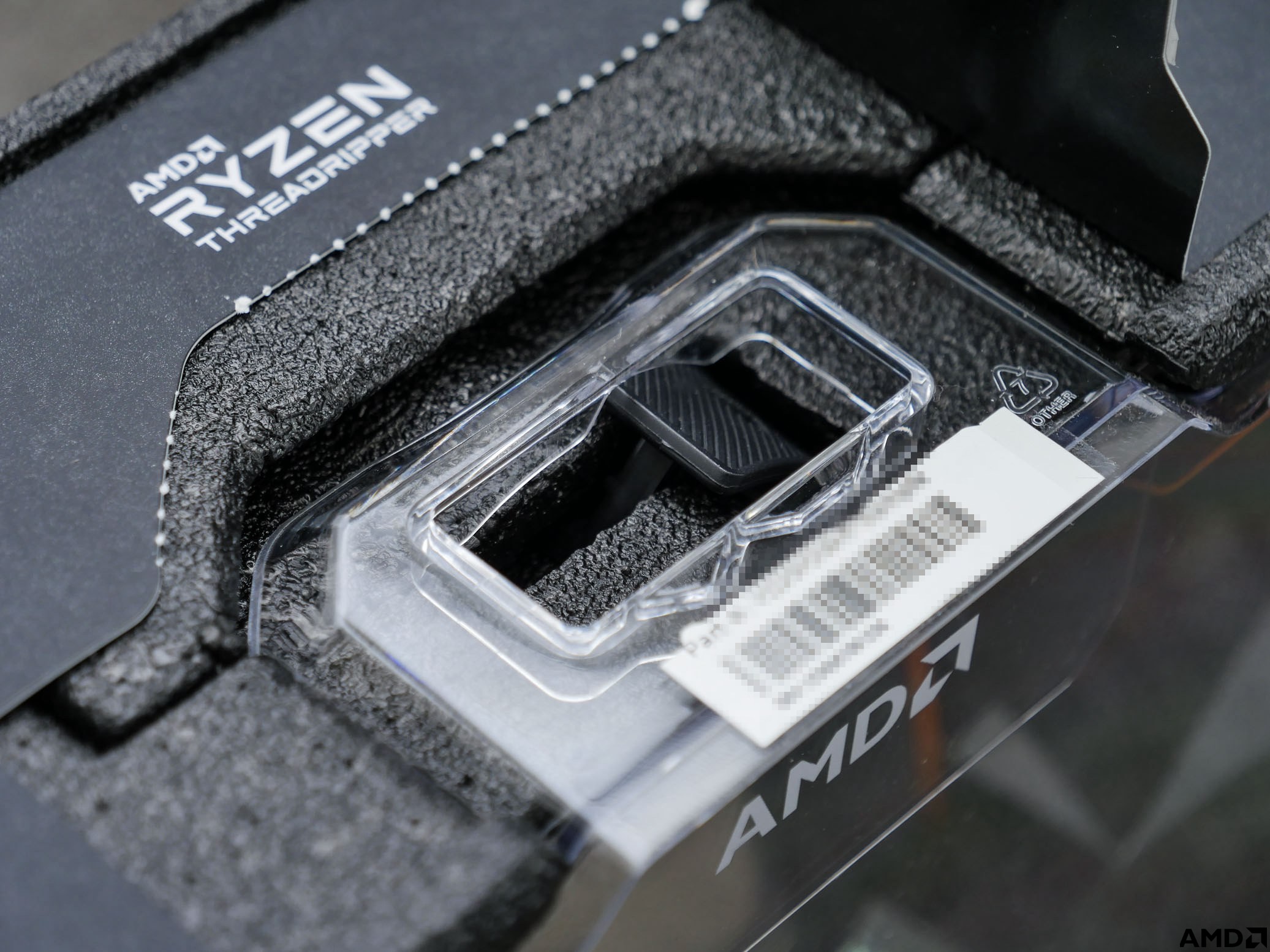

如果要取出CPU,需要注意用力的方向,直接抠好像是抠不下来的,只有先取出上面部分,才不会被包装的结构卡住,这个设计主要是为了防止颠簸之后CPU掉出来乱晃,效果确实挺好的

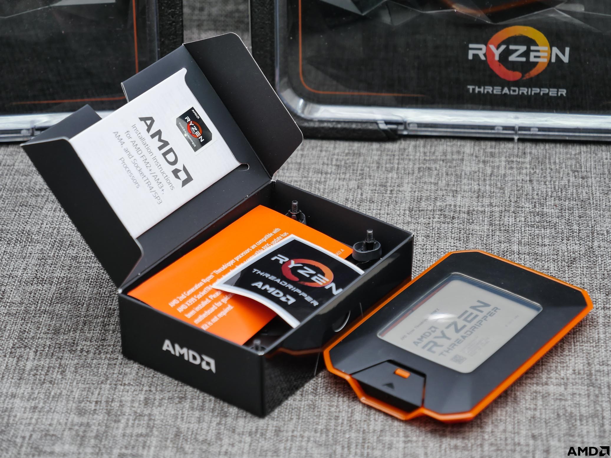

CPU的包装盒里总共就这两样东西,配件盒CPU盒子。配件还是像上次一样,赠送一份说明书,一张超大号的贴纸,新增了一张提醒玩家刷新Bios的彩页
包装盒的底部采用了和上一代类似的结构,也附赠了一个水冷转接TR4的支架,特殊的螺丝当然也是必不可少的,总的来说配件比一般的盒装CPU丰富很多
CPU的盒子相比上一代升级了不少,大幅降低了开启的难度,减小了体积,但是风格还是和以前一样的橙黑色,个人感觉这种有棱角的设计比上一代好看很多
沿着CPU前面的小三角扣开,就能打开CPU的盖子,便捷程度比上一代上升了很多个数量级

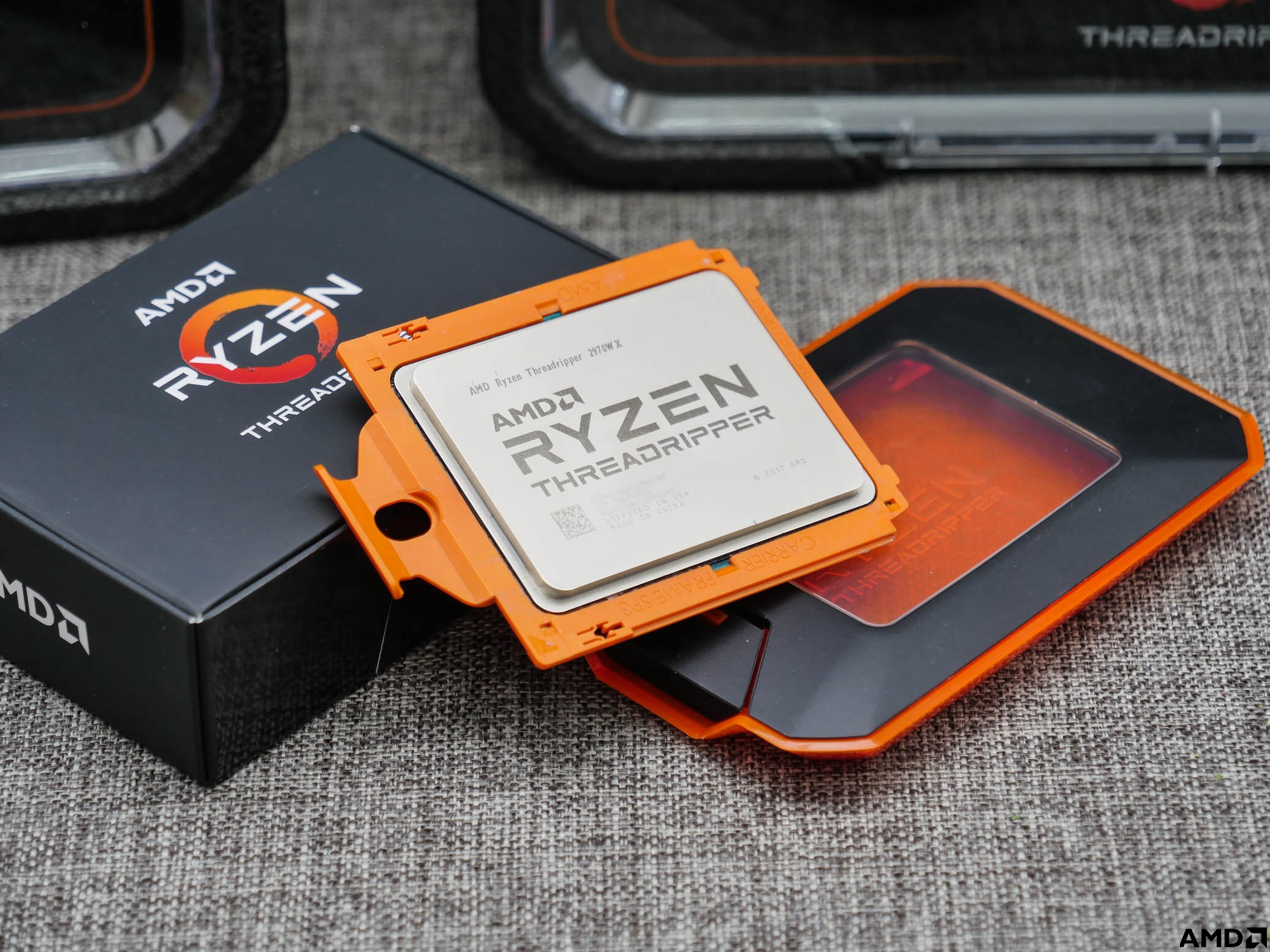

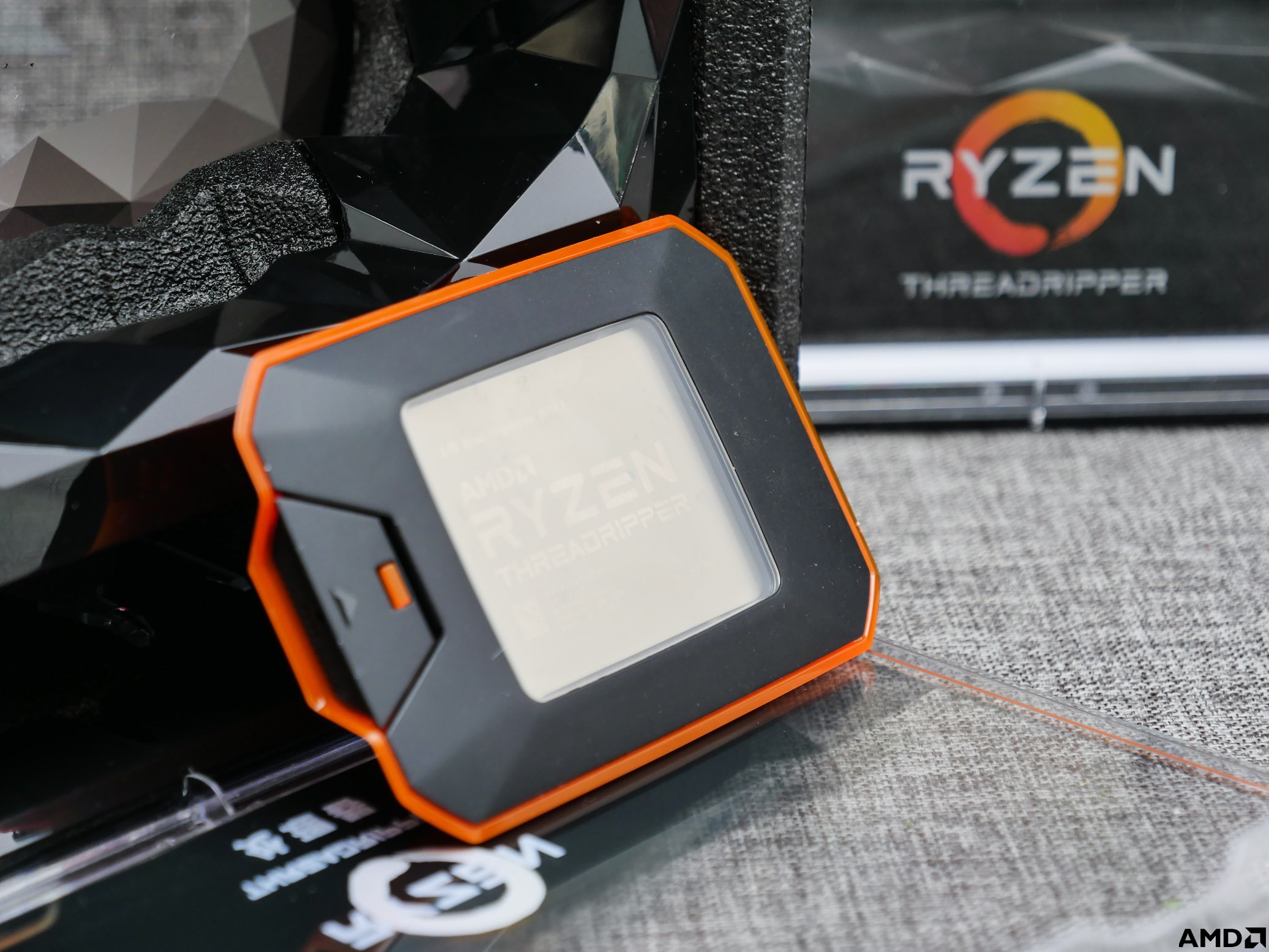

CPU的结构还是熟悉的TR4外框和巨大的顶盖,一般这种设计都会出现在服务器上,因为针脚数较多,一来是为了安装方便,二来也可以防止操作不熟的时候损坏针脚

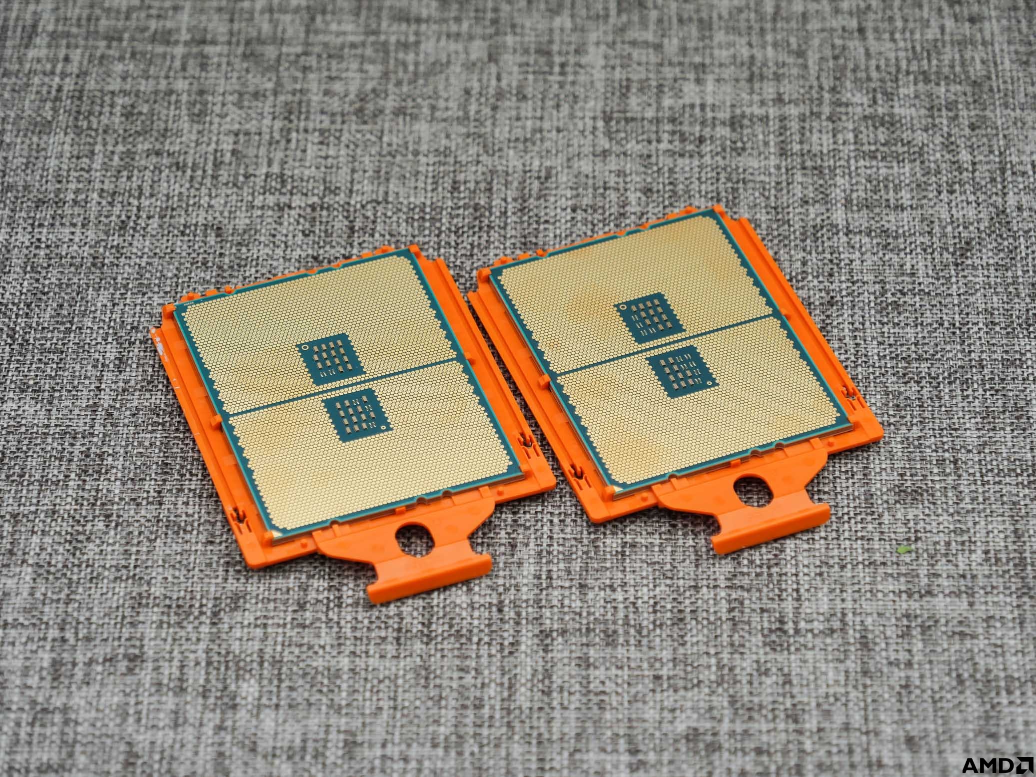

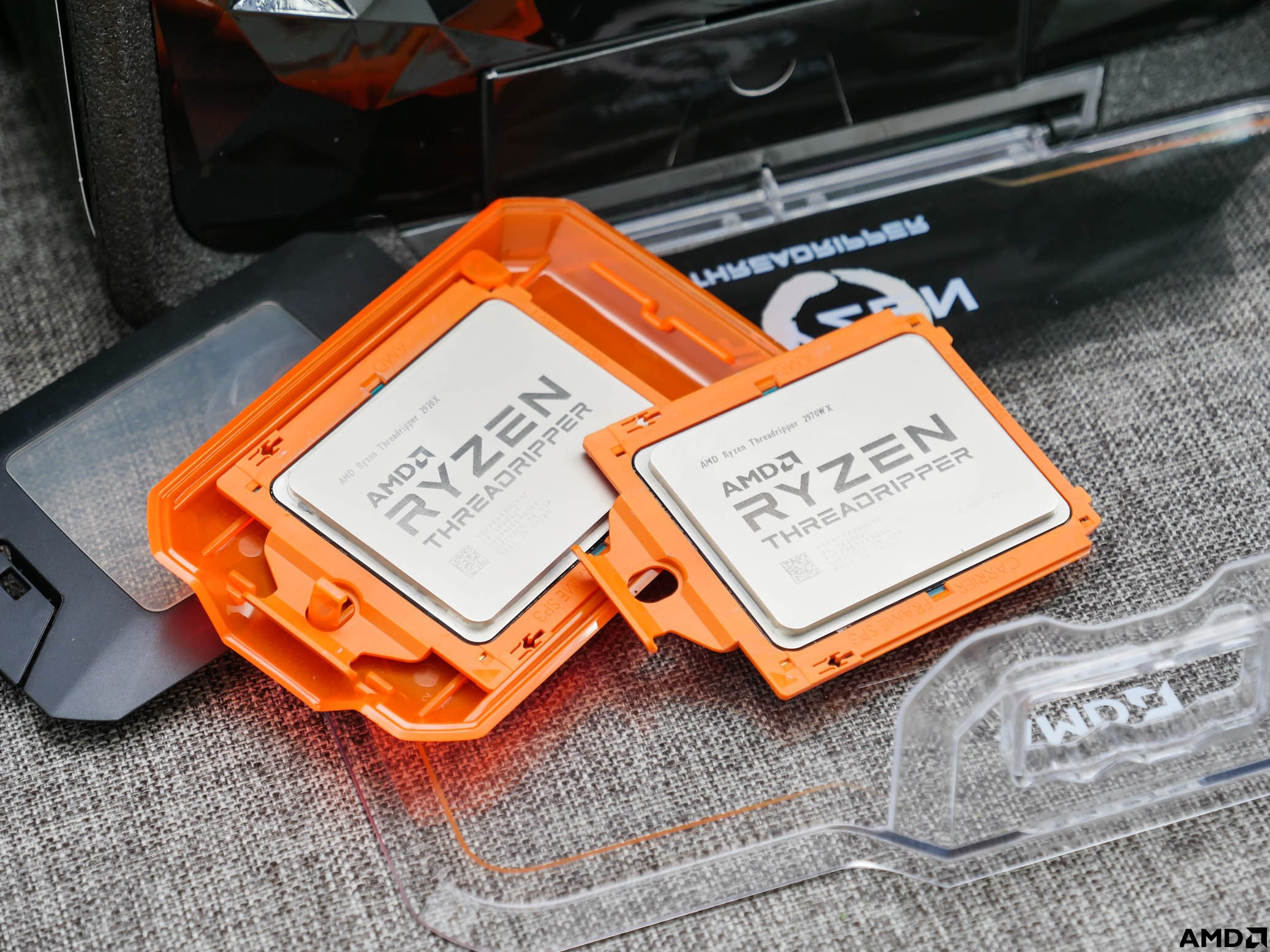

两个CPU都取出来,这两个CPU的价格加起来有1w5,总共有36个核心,对于借给我CPU的朋友,我只想在表示感谢之余说一句,真壕......
细看两个CPU的底部,可以看出其实两个CPU还是有细微差别的,体现在电容的不同上面,因为2970WX多了两个die,功耗更大,需要的电容自然也比2920X多

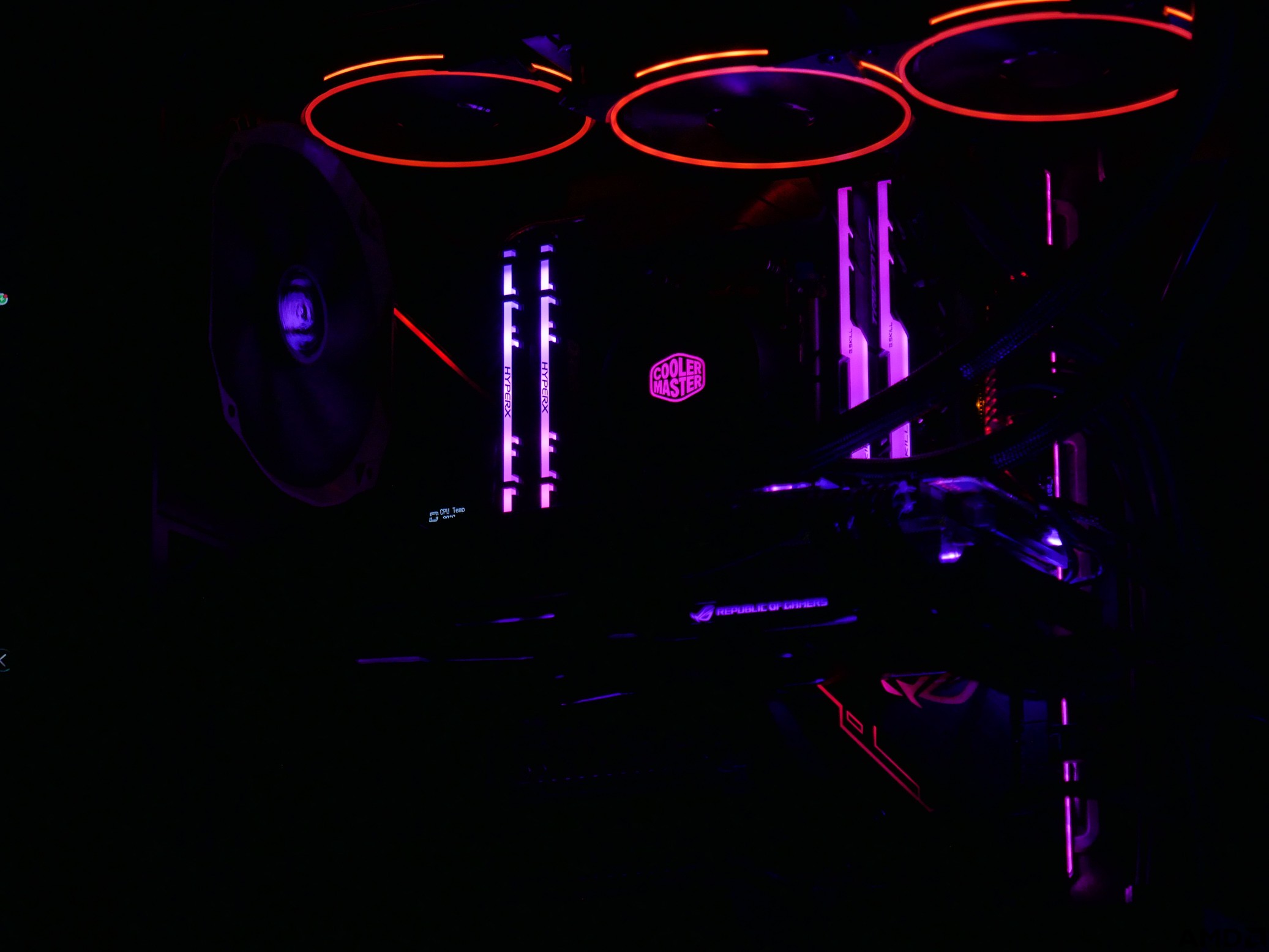

这是本次参与测试的平台,也就是上次装的RTX2080Ti和X399的,具体配置如下:
主板:华硕 Zenith Extreme X399
散热:酷冷至尊 冰神240 TR4全覆盖版本
显卡:STRIX RTX2080Ti
内存:金士顿PredatorRGB 3600+幻光戟 3200c14 全Bdie
主硬盘:三星960pro 512G

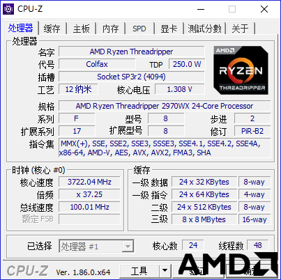

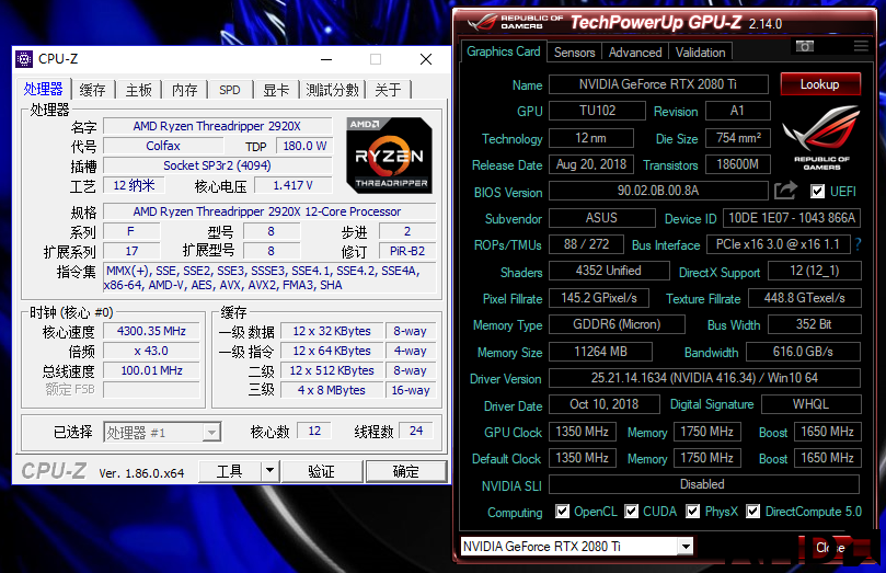

首先上两个CPUZ图来验明正身,2920X的默认频率并不高,但是在高端主板上会自动给到42.5X的倍频,和2700X的boost机制差不多,2970WX则专注于工作站,所以boost也不高,日常维持38x左右

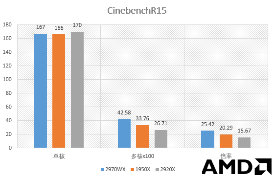

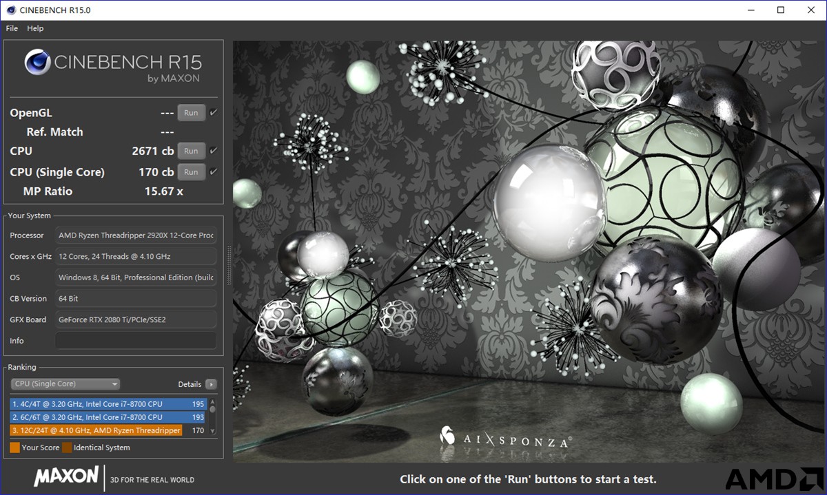

第一个测试的是传统项目,CineBenchR15,这是一个利用CPU渲染的软件,可以测试CPU和内存的性能,所有CPU都采用默认状态,不超频,但是由于2970WX的内存控制一般,只能给到3333MHz,所以成绩并不是等比放大的,这和散热也有一定关系
二代Threadripper在频率上有一定进步,所以单核成绩略有提高,但是因为2970WX核心众多,即使是默认状态发热也相当大,所以单核的时候尚能维持中等频率,全核心开动时频率下跌较多,推荐购买2970WX的玩家购买全覆盖冷头的360水冷

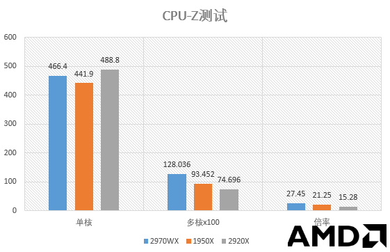

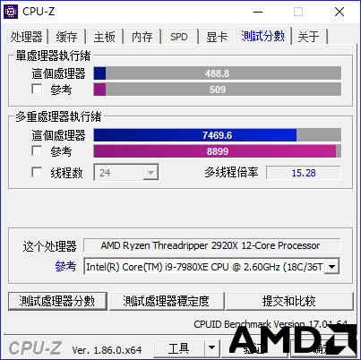

第二个测试时CPUz自带的跑分,压力并不大,所以全部CPU在多核部分都能跑出一个比较好的分数,尤其是耐不住压力的某i硅脂u
为了在同一张图内展现,所以把多核分数等比缩小了。同样的TR2代的频率优势在单核部分显现出来,因为这个测试的压力没有CR15那么大,所以2970WX的多线程倍率有了一点上升,性能直接和散热挂钩。2920X还是一如既往的火力全开,频率在42x附近波动。1950X因为boost不高,所以超线程的效率直接超过了30%

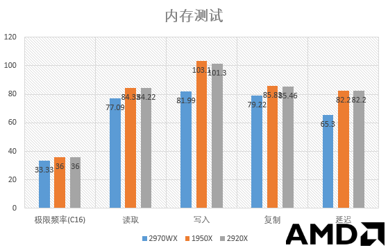

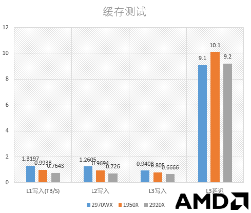

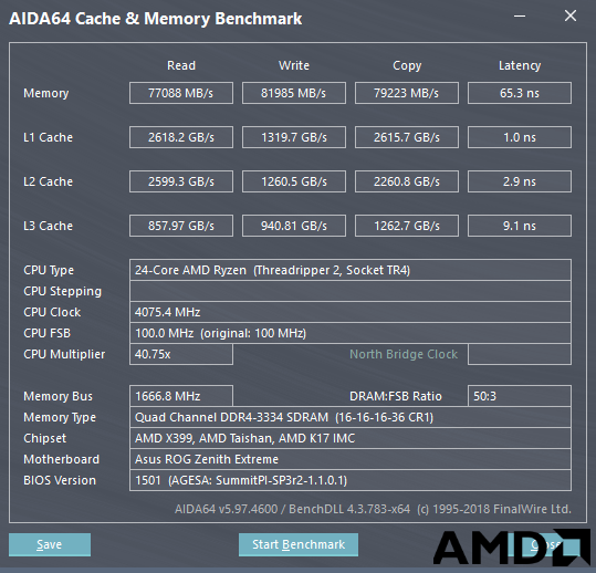

接下来是内存和缓存的测试,很多玩家其实没有发现,Threadripper的L3其实和zen+一样,都是不同于一代的,所以可以获得更低的延迟,再加上内存控制器的进步,兼容性和极限都更强,然而这是HEDT平台,内存不是强项
2970WX因为多了两个die,在使用的时候要借用旁边的DIMM,所以内存控制没有其他2Die的CPU那么好,在1950X和2920X都跑上了3600C16的时候,他只能跑在3333MHz上面,所以在CR15中成绩会稍微差,2920X和1950X跑在同一频率上面的时候,内存性能是相差无几的,相比于一般平台上60+的延迟,HEDT上80+的延迟也还说得过去,但是2970WX的延迟则是惊人的优秀,低至65ns,这和桌面平台的延迟差不多了
至于缓存,和频率是挂钩的,所以2970WX会有点吃亏,但是因为自己核多,吞吐量仍然是最大的,同时因为更改后的L3控制器,两个2代Threadripper都取得了更小的L3延迟,进步了10%,这是不错的提升

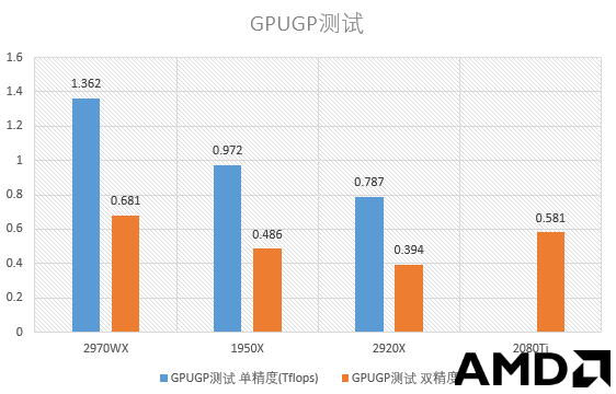

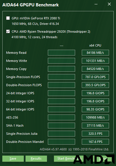

GPUGP是AIDA64中内置的一个对硬件单双精度等专业性能的衡量工具,CPU使用的是优化后的算法,并不是原生的openCL,但是仍然可以部分反映出他们的性能区别
因为CPU计算使用的是优化算法,所以单双精度的比例基本都是1:2,这样的结果一般在专业卡中常见,但是在游戏卡中,因为诸多原因,单双精度的比例被大幅劣化,比如在2080Ti中,就能跑出18Tflops的单精度,但是双精度连非原生算法的2970WX都打不过。三个CPU的性能基本是按照核心数量等比例增加的,但真要用起来,还是得靠专业显卡

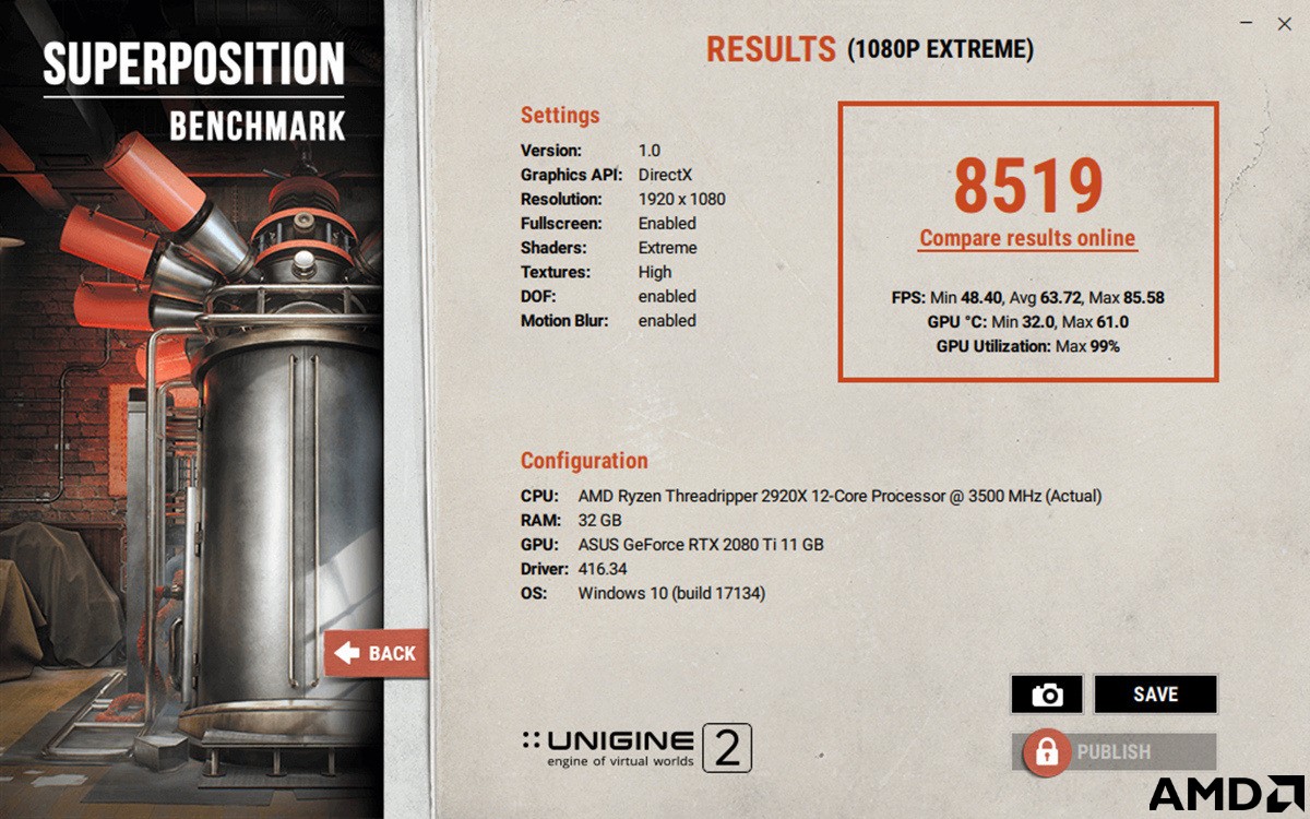

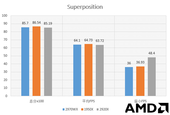

SuperPosition的成绩是对系统整体性能的评价,在这里即使使用了2080Ti,12核的2920X也不会有瓶颈,更不用说24核的2970X了,使用HEDT的朋友,如果是用于游戏,可能真的不需要核心极多的CPU
因为2970WX需要die间互联的特性,所以最低帧偏低。而2920X同时拥有高频和高内存频率的特性,在总分上虽然因为核心不多而落后,但是在最低帧上却取得了最好的成绩,使用X399的游戏玩家或许可以考虑升级一个2920X

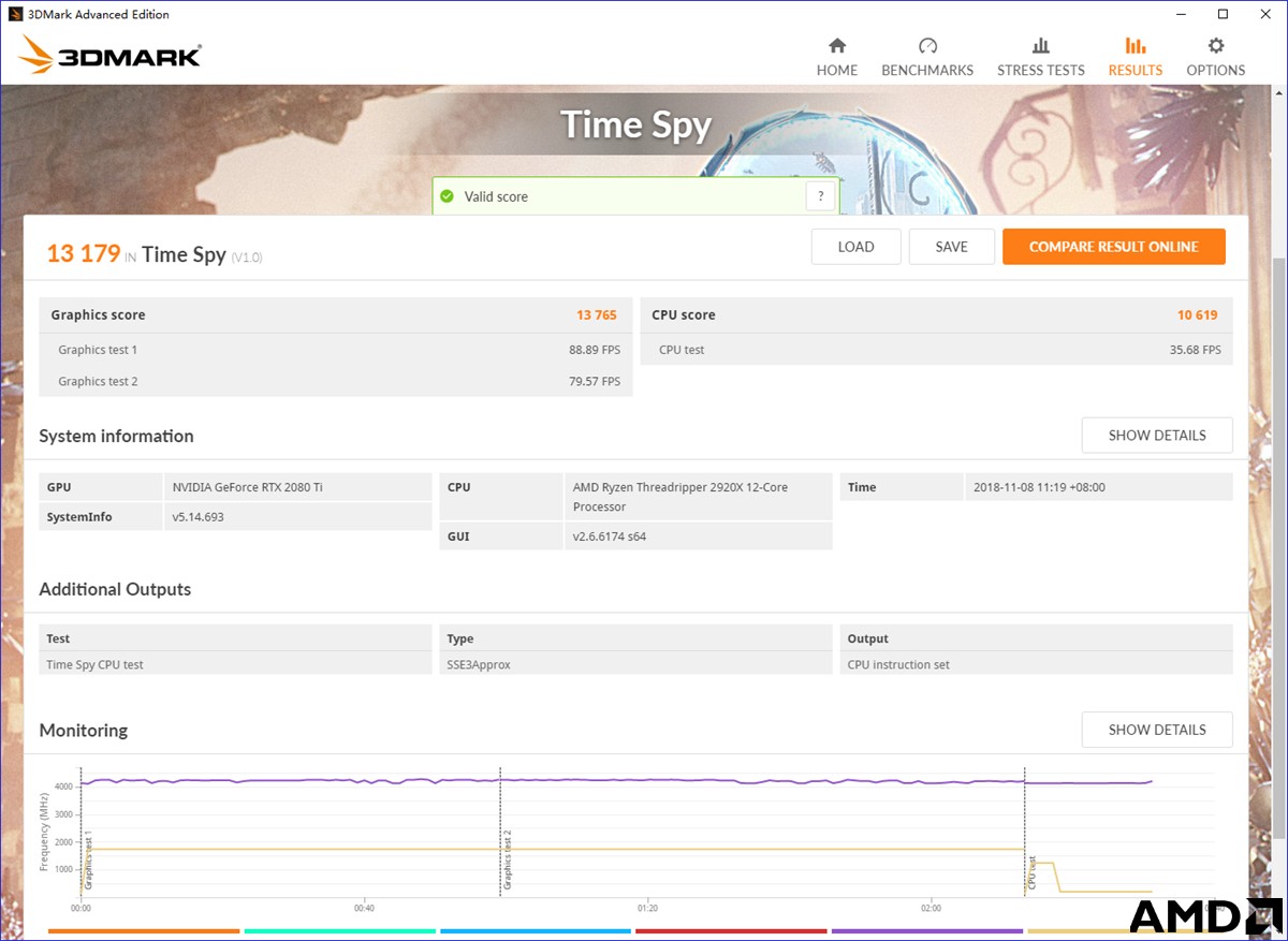

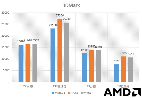

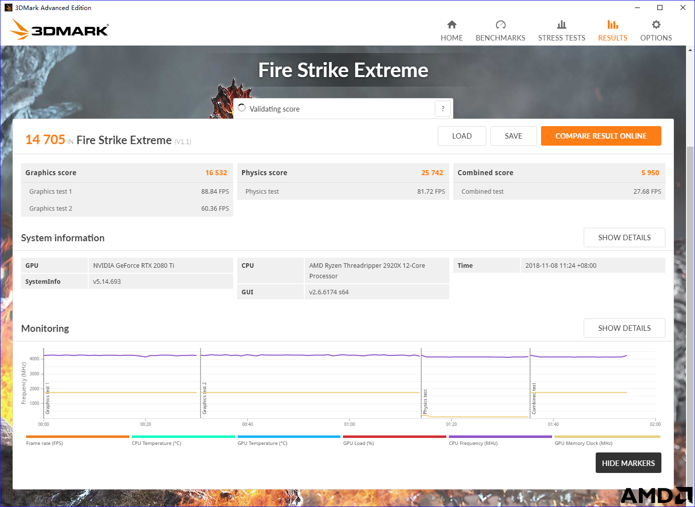

3DMark本身是一个对显卡性能衡量的跑分软件,但是内置了一个物理分数,而且不同CPU也会对显卡性能产生影响,如果CPU频率过低可能会将直接拉低显卡的跑分
2970WX正是因为自身的频率不如2920X和1950X,而且有两组die需要借用DIMM,所以在跑分成绩上出现了一定退化,本来在FSE中仅仅是微小的变化,但是在DX12的TS测试中就出现了非常严重降低。甚至本身的物理分因为这个问题也出现了退化,而2920X仍然保持稳定

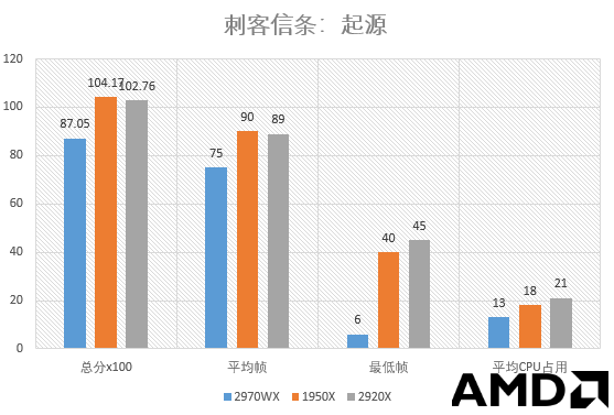

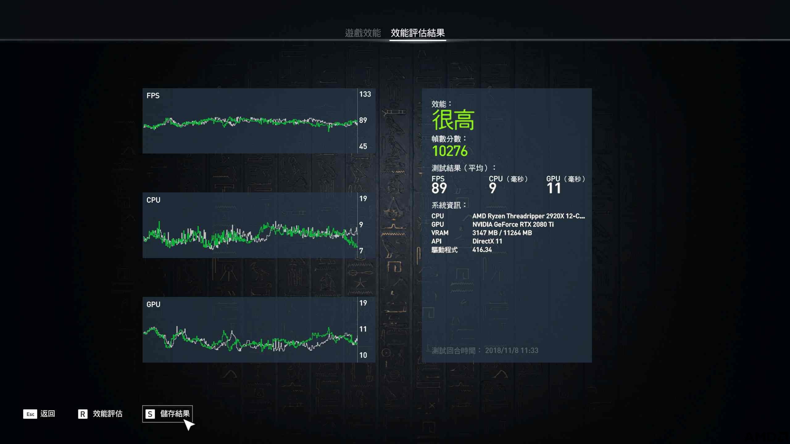

刚才的测试都是对于软件,接下来测试一下实际游戏的表现,使用的是刺客信条起源,因为在我做测试的时候,还没买奥德赛(现在买了又没时间玩了 ),设置为预设的极高,显示器为2k 144Hz,不开垂直同步,使用的是内置效能工具
从结果上来看,1950X和2920X是相差无几的,29200X仍然取得了最好的最低帧,实际游戏的体验是最好的。而2970WX从刚才的3DMark测试中就能预见到,因为频率和内存的原因,所以性能出现大幅度劣化,是以游戏体验不如一般价格的2920X

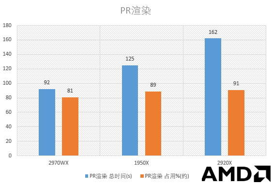

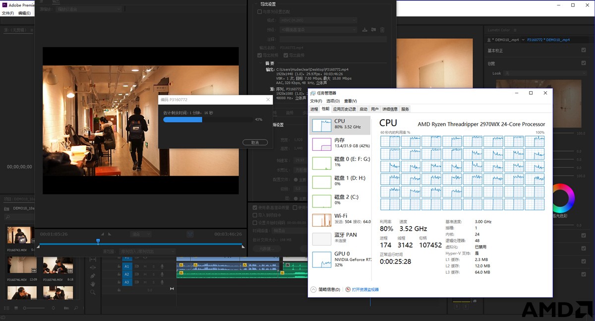

最后一个测试的是实际使用场景,我最常用,而且多核优化比较好的软件就是PR了,测试里面导出一个长度接近4min的视频,使用最大深度渲染+最高质量渲染,使用HEVC编码,输出1080p视频,因为PR是生产力工具,所以核心越多的CPU优势越大
作为生产力工具的2970WX在测试中的成绩是最好的,核心众多加上PR还行的多核优化,最后仅需要一分半就可以完成渲染,如果使用2920X,则需要将近三分钟的时间,想象一下如果你只有一个4核CPU,渲染视频可能会让你等死,这也是我选择HEDT的原因之一

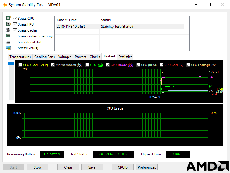

AIDA64的烤机可以看出很多东西,比如高负载下的CPU极限负载频率,还有高负载下的功耗等等,所有CPU都是默认状态,以便看出真实的极限负载频率,功耗仪仅接主机,得出的功耗是整机功耗,因为本人穷,买不起超贵的直流电流表
为了阅读方便,频率和功耗的数据都进行了等比放缩。烤机的结果证明,2920X的频率即使是在极限条件下也可以维持到3900MHz,温度墙应该是65度,这在2970WX上也是这样,所以极限频率仅有3400MHz,这也充分说明了,对于HEDT的多核处理器,性能则是直接和散热挂钩的,更好的散热就等于更好的性能,买了HEDT处理器的朋友就不要再吝啬散热器那一点小钱,1w的2970WX,买个不到1000的360水冷TR冷头版本可以说是对性能最好的尊重了
