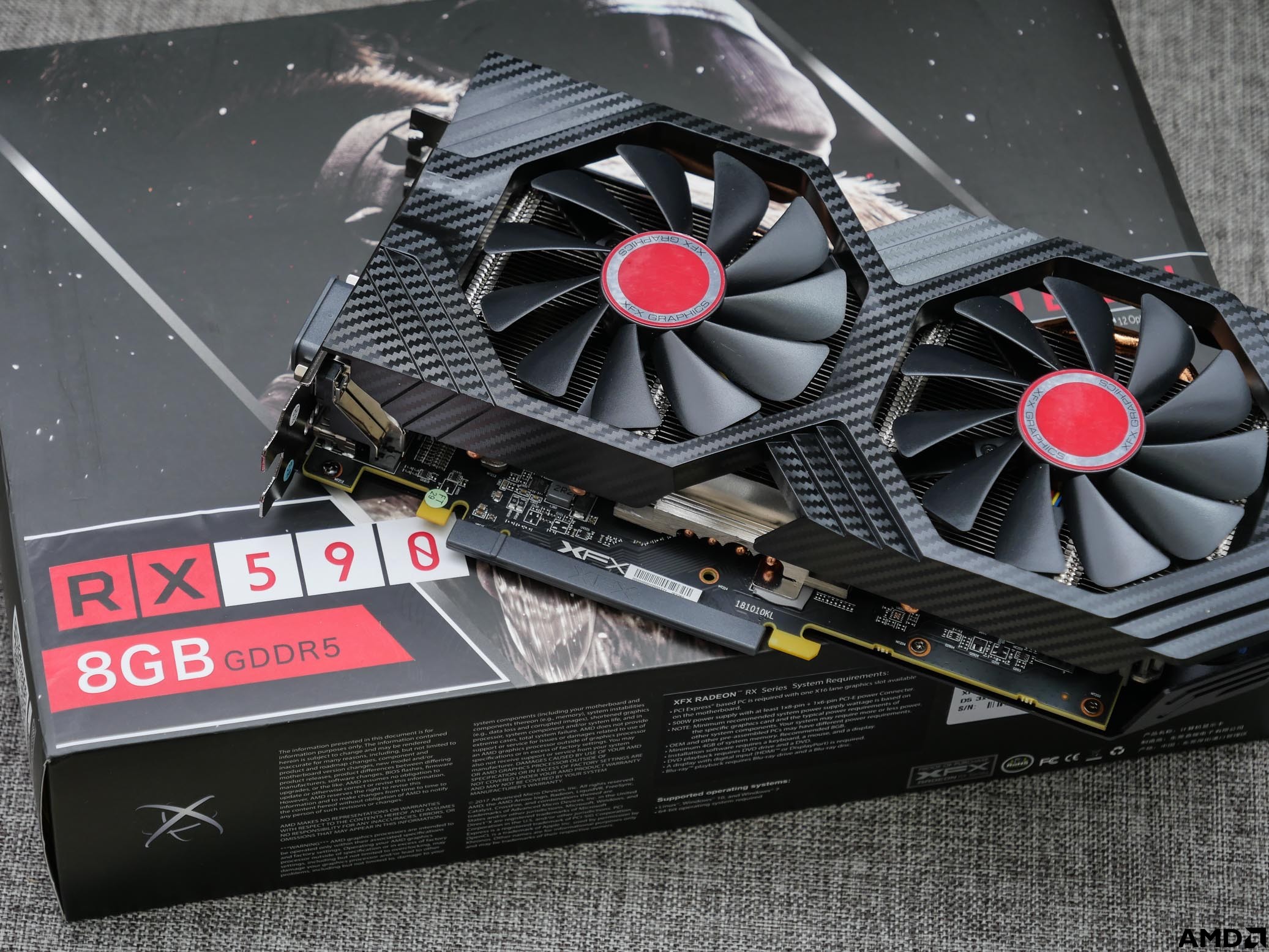

一、开箱
xfx的盒子一直以来就非常异形,这次终于回归了正常的长方体,我竟然有点感动(?),不过包装上还是一如既往的印刷了狼爪,以表明这是xfx非公
型号为RX590 8Gb,如果学习Radeon R9显卡的命名,我更倾向于把他命名为580X,因为Polaris的核心规模和RX580一样,2306sp而且也赶不上R9 390的2560sp
RX590已经支持了更新的HDR算法和Freesync2技术,这个FinFET 14nm应该是印刷的错误,因为包装后面也出现了对制程的介绍,用了一个贴纸把它改成了FinFET 12nm
开箱了,照例是彩盒和牛皮纸盒子的组合,求A卡厂商增加内包装的颜值,哪怕是用黑色的纸也比现在牛皮纸黄好看
包装第一层是一个纸盒,起缓冲和容纳配件的作用,包装里也有两份纸质材料,国行显卡必定含有的中文说明书,和一张提醒玩家更新驱动的彩页
取出显卡本体,外面有一层防磁袋包裹,隐隐约约看见了显卡风扇中间的红色贴纸
拆开防磁袋之后的显卡本体,让人一眼就看出来这是xfx的显卡,这可能不是非公显卡里面好看的那种,但是一定是最有个性的,只要是这个设计风格,那必然就是xfx的非公了
显卡和之前的非公类似,正面仍然是两个八边形的外壳,中间放两个风扇,风扇中间贴上红色的贴纸,设计师应该是想模拟出黑狼的红眼,然后设计了一半就回老家结婚了,撂下设计了一半的显卡,反正我觉得并不是很好看
显卡的背板采用的是全覆盖+打孔的设计,面积和厚度都不错,印刷的纹饰也不是很花哨
背板上贴了一个黑狼版,中文的,不愧是国行,因为这显卡在国外叫做Fatboy Edition,直接翻译的话就是肥宅版,国行应该是考虑到广大肥宅的感情,于是改成了平凡的黑狼版
外壳的表面工艺做的很不错,使用的是碳纤维纹理,摸上去非常舒服,结构强度也不错,建议以后好好设计一下造型
风扇是两个10cm的风扇,风扇半径和面积是平方关系,面积直接和性能挂钩,希望这两个10cm风扇能和微星红龙的风扇一样静音大风量
从显卡靠近金手指以便可以看到散热器使用的热管,两个6mm两个8mm,导热效率对于一个185w的核心是足够的,即使超频也都能轻松搞定,散热主要是看鳍片面积和风扇效率
黑狼的背板从背部一直延伸到显卡正面,和散热外壳几乎连在一起,差不多可以叫做全封闭背板了,强度还不错,也不会有风被挡住
在显卡顶部还有延伸出来的背板,和前段的背板一样,折弯得非常准确
显卡供电是6+8,支持最大225w的供电,和RX580恶魔是一样的
上方还有一个xfx的标志,白色,我一开始以为这个标志可以发光,后来通电了才发现并不能像Vega一样发光,稍微有点可惜
RX590黑狼(肥宅)版提供了5个接口,三DP,一个HDMI,一个DVI,非常齐全,足以应对绝大多数使用情况,也能很好的支持多屏
挡板上还有一个镂空的xfx标志,可以让一部分热空气排出机箱
