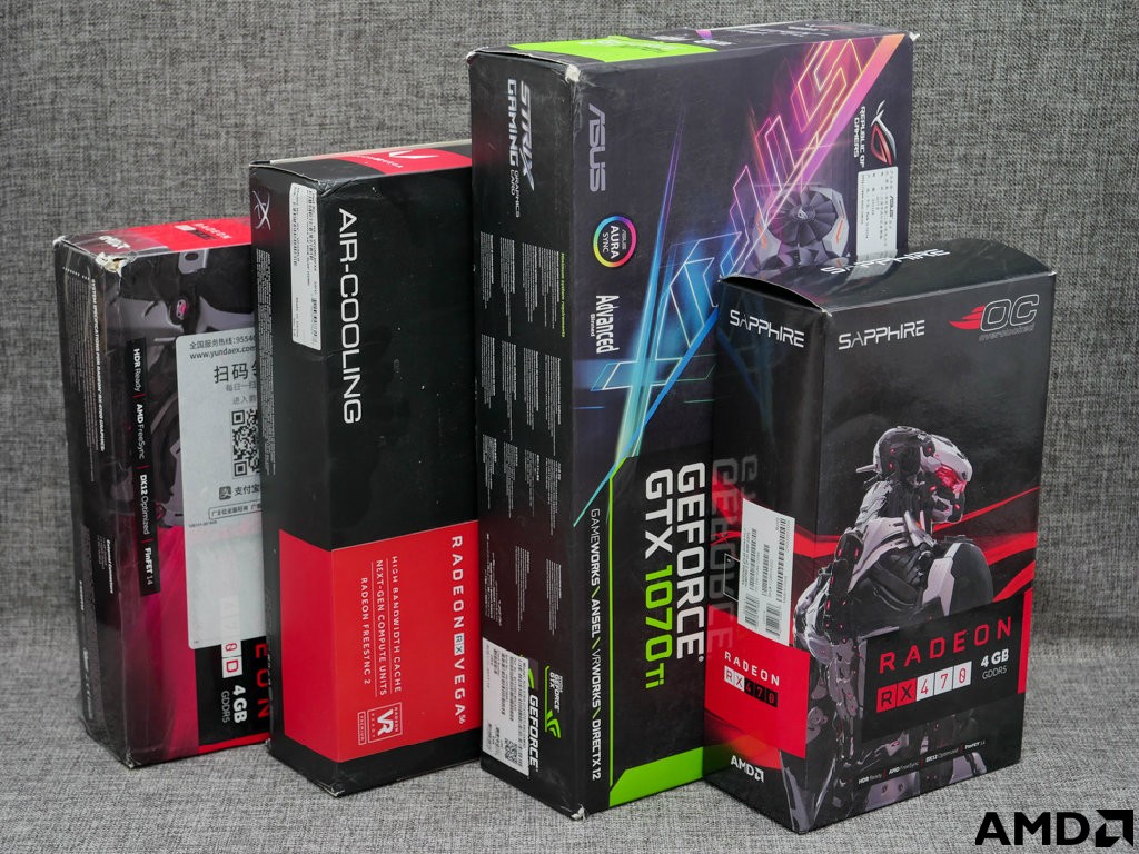

一、参比显卡介绍

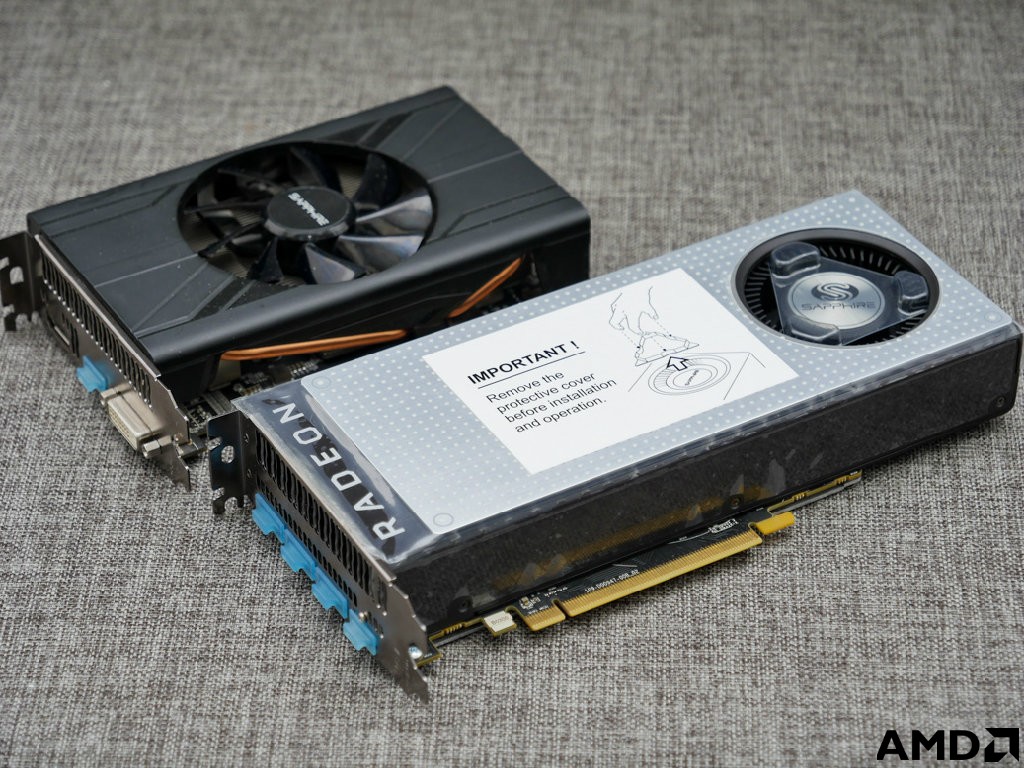

首先入场的是两片RX470,一如蓝宝石显卡之前的包装,都采用了机器人的主题外加红黑的色彩。然而事实上,我这两张卡,都不是矿卡,这个一会儿再说
一长一短,一张是RX470D itx,已经开核成为470,另外一张是蓝宝石推出的假装自己是公版显卡的白金版470,这两张卡都是矿工热爱的类型,因为功耗低规格可以刷全

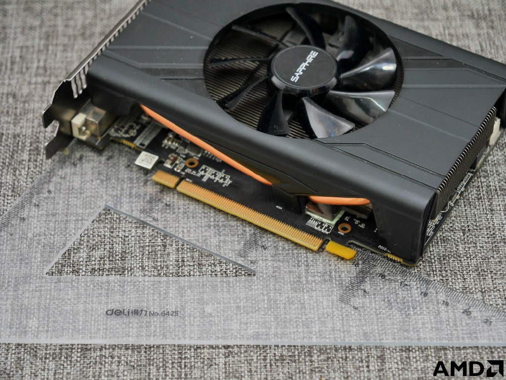

RX470itx是真实itx版本,长度17cm,不是常见的19.2cm的黄金版。这卡其实是我朋友的,他换卡升级,于是这张就福利给我了,并不是矿
经典3种输出,防尘塞被我弄丢了俩
这张卡其实设计的还不错,照顾了长度和散热,控制了功耗,就是一出来就遇上了矿潮,基本没什么表现机会就被矿工扫光了

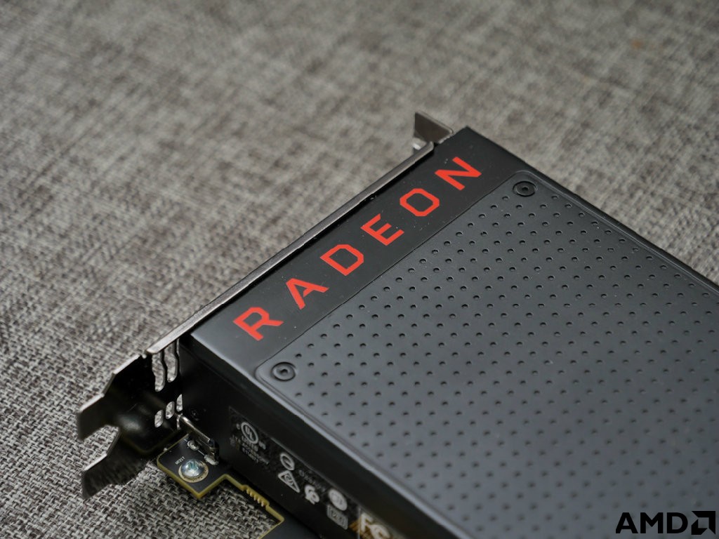

Polaris的公版卡并不是公版长度,比起经典的公版长度要短一些,但是散热其实并没有做好,核心部分就用了一个铝块,给470正好堪用

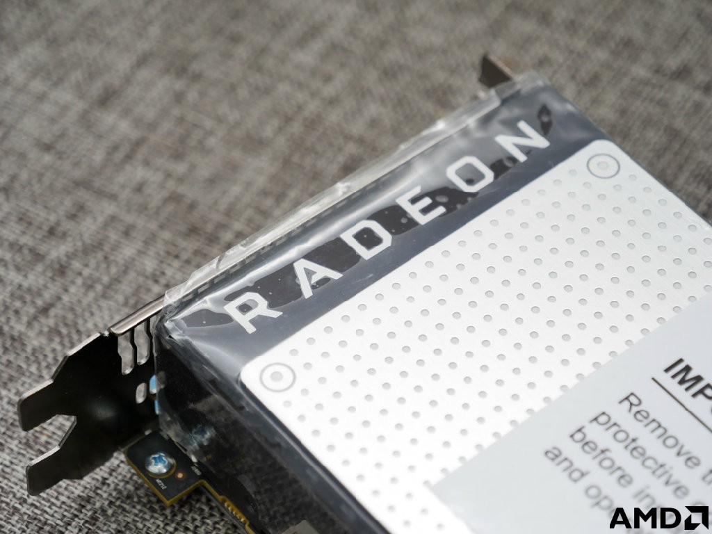

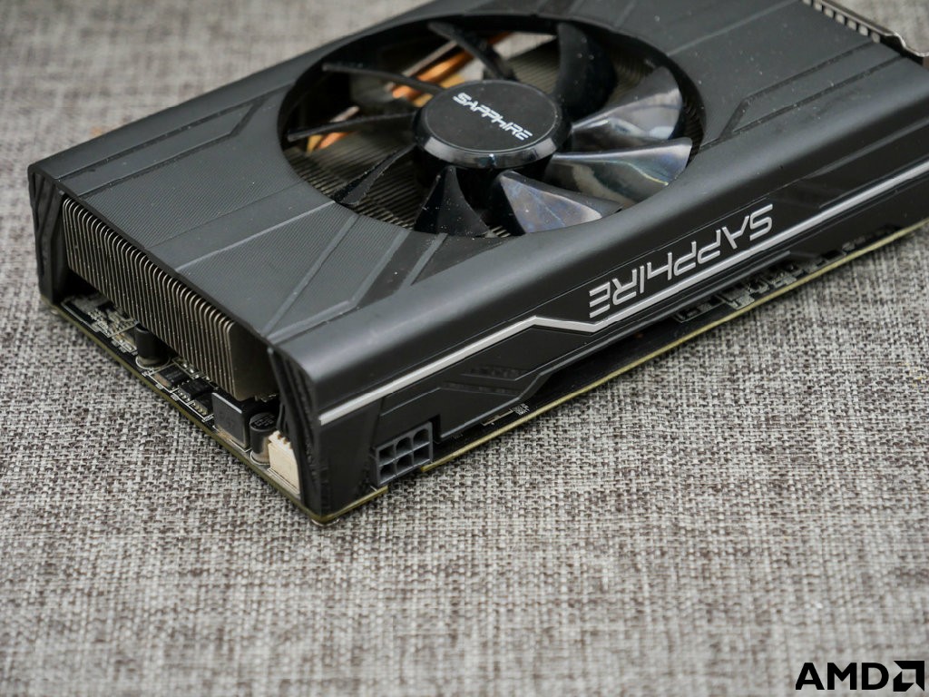

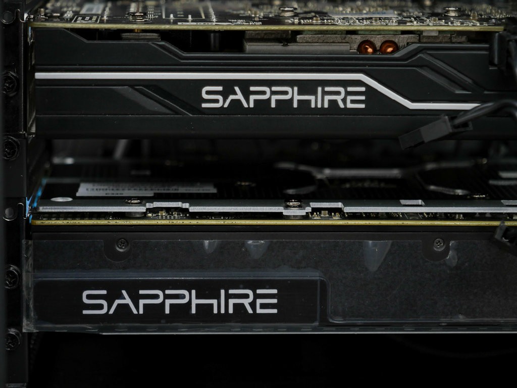

超新的白金版RX470,我拿来收藏用的,之前蓝宝石给苹果做的卡也很好看,这张卡全身都是银黑配色,颇有当时的风格

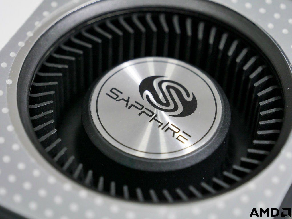

即使是涡轮,CD纹的LOGO也比公版的好看1e倍

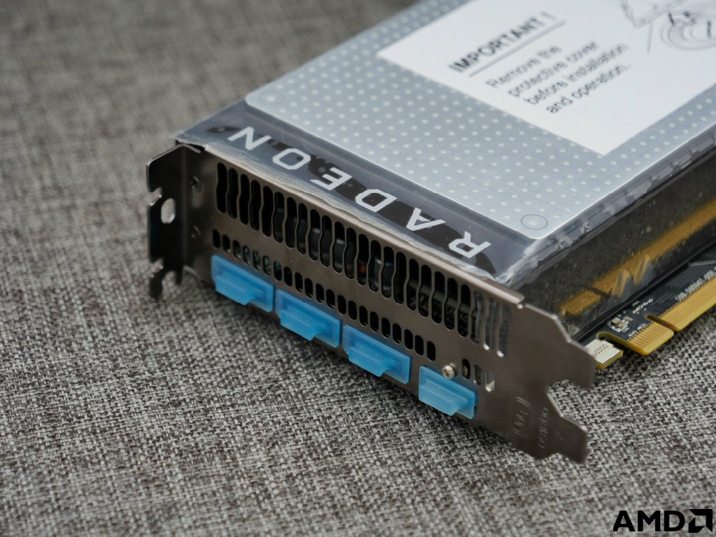

输出就是标准的公版输出3DP+HDMI,挡板这个样式就是为了出风

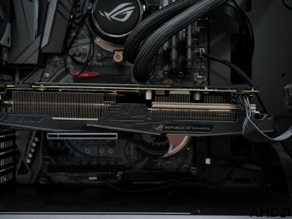

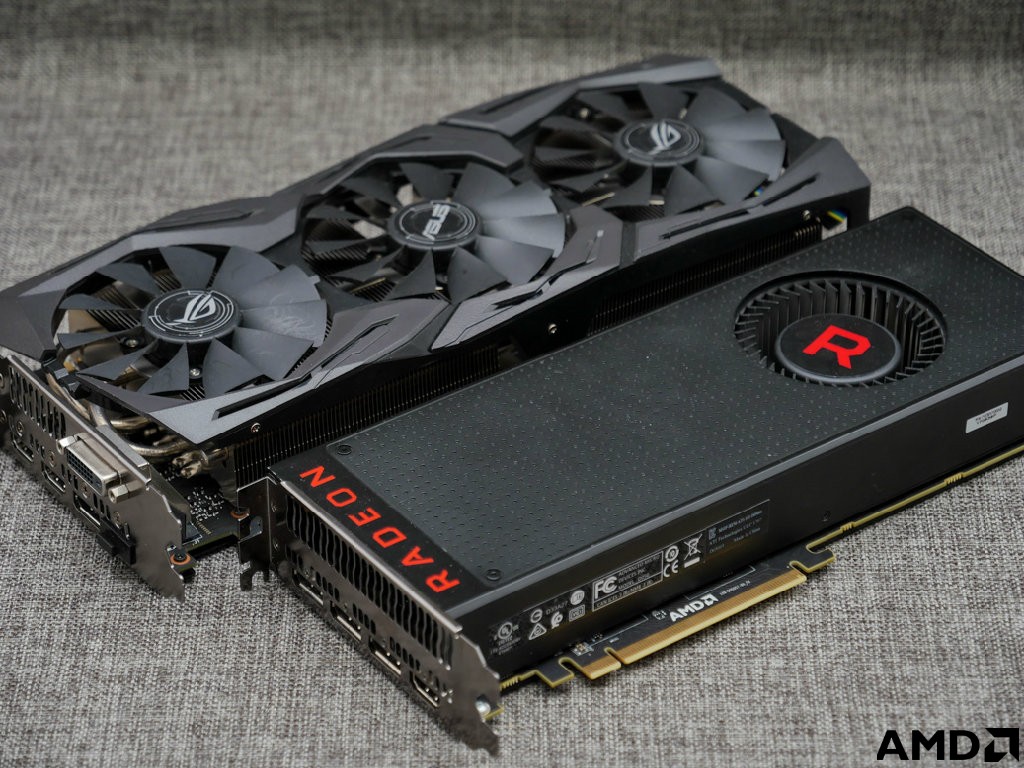

拿来做对比的卡一共两张,一张是我自己的GTX1070Ti,另一张是朋友的Vega56,就是之前我帮他装机的那位朋友,你问我我接了他的卡他用什么? 他把我的2080薅过去了

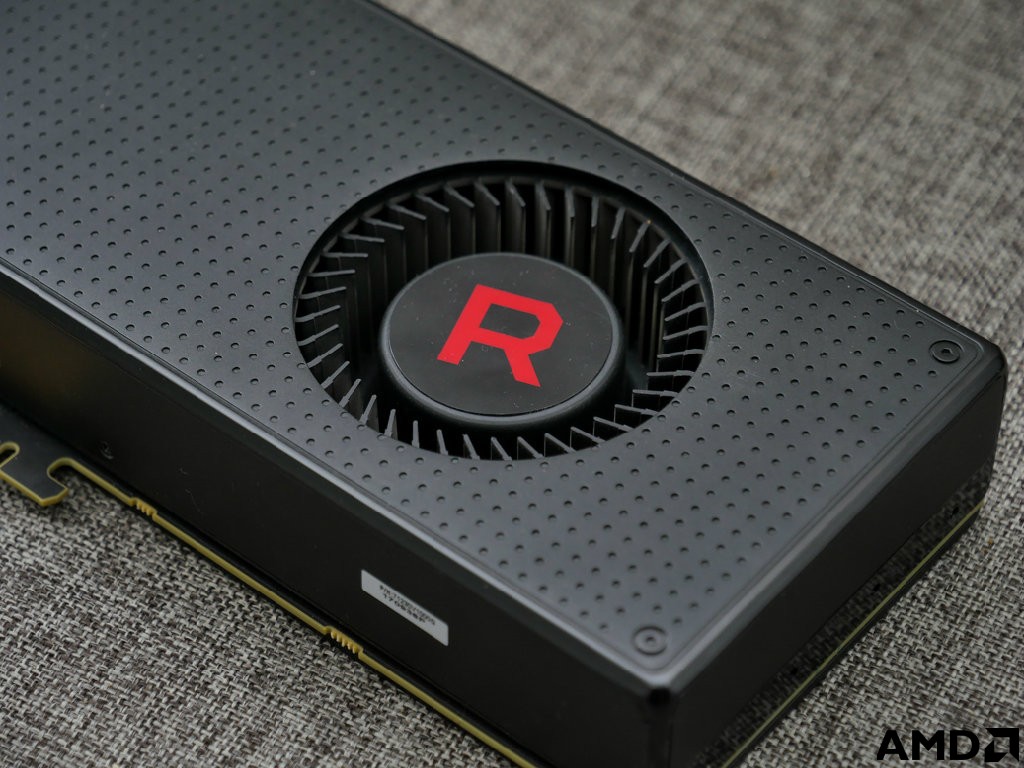

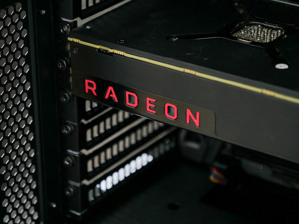

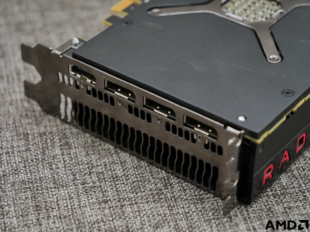

公版RX Vega的外壳是全金属的,质感非常好
同样是涡轮,这个公版卡的涡轮就比RX480好不少,安静风又大
输出同样是公版的3DP+1HDMI,挡板都是一样的,也不知道成本省下来没有

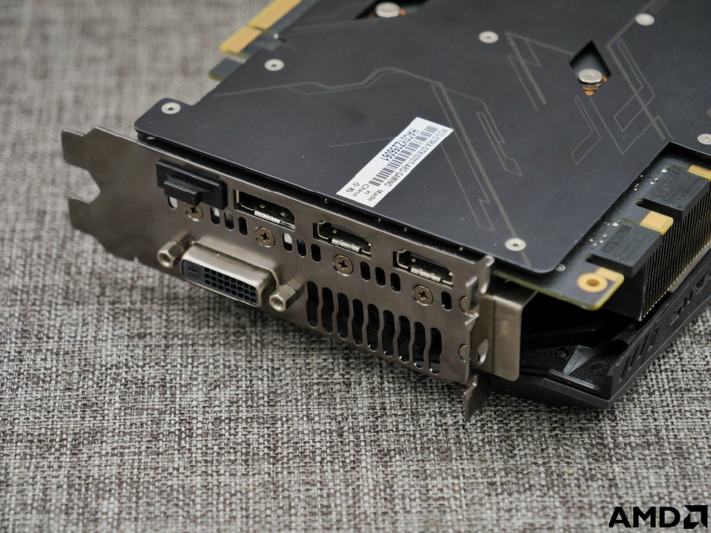

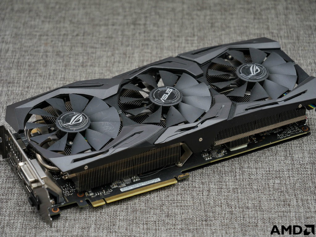

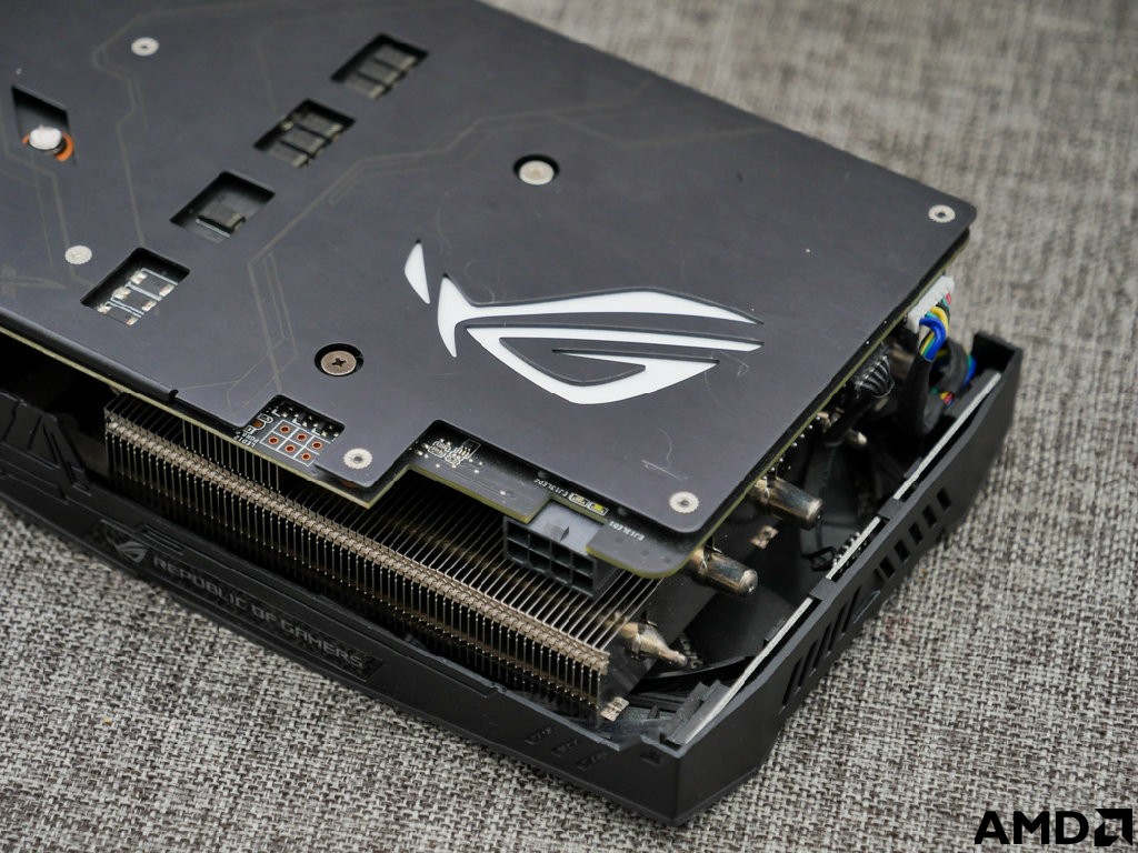

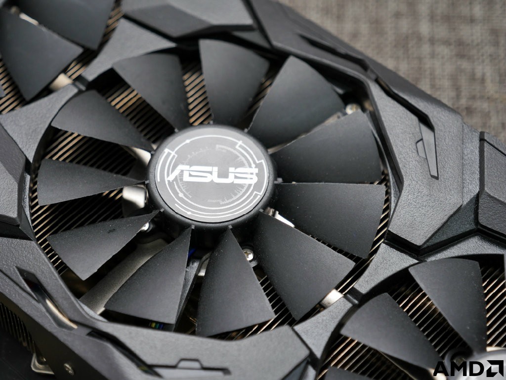

这张华硕的1070Ti我用了很久了,买它的时候就是看中它的散热,确实太强了,用的是1080Ti同款
华硕独家的风扇,下一代的Strix就换了轴流,但是DUAL还在用

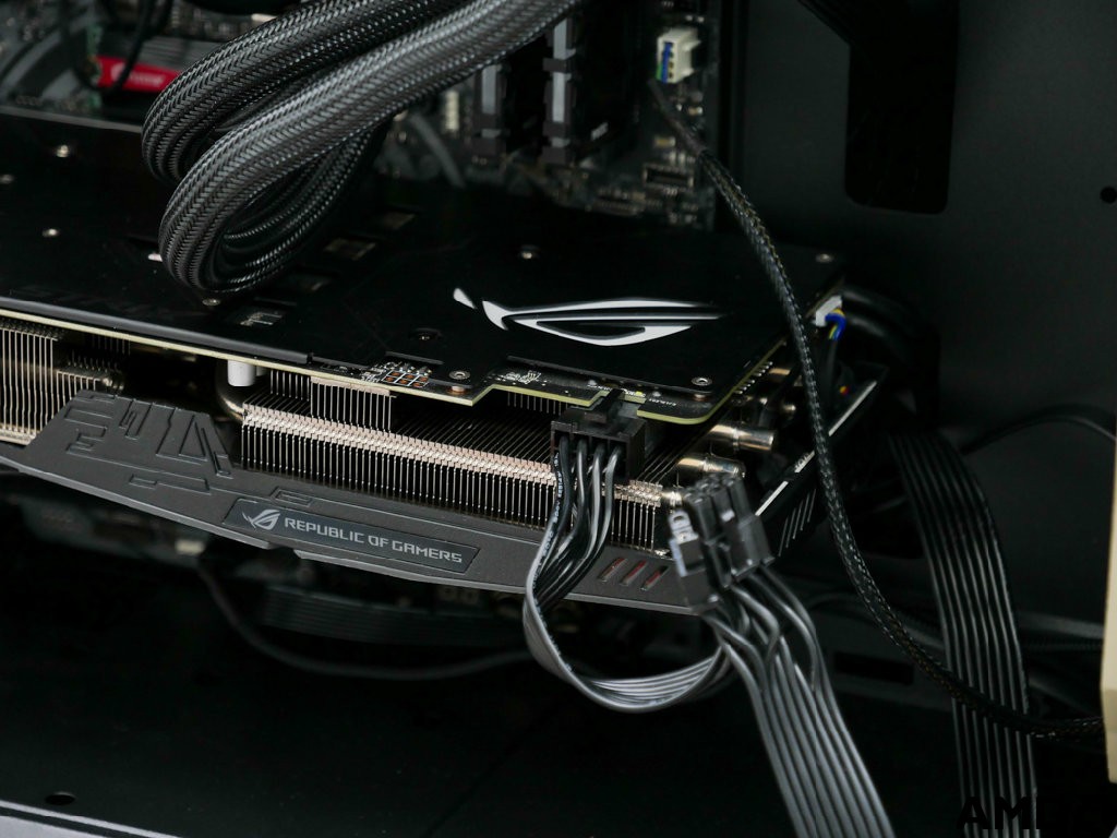

170Ti功耗不高,只有180W左右,所以只有一个8pin

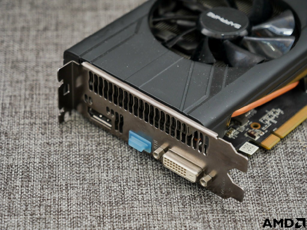

在公版输出的基础上新增了一个DVI接口,虽然DVI已经逐步被淘汰了

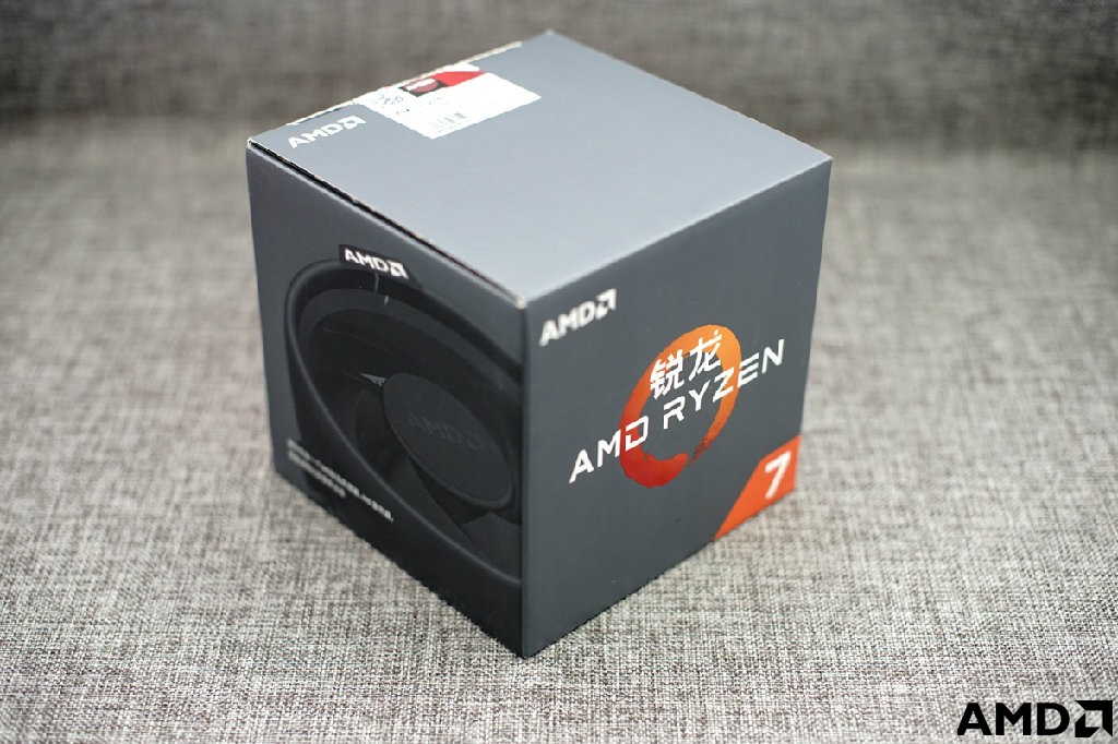

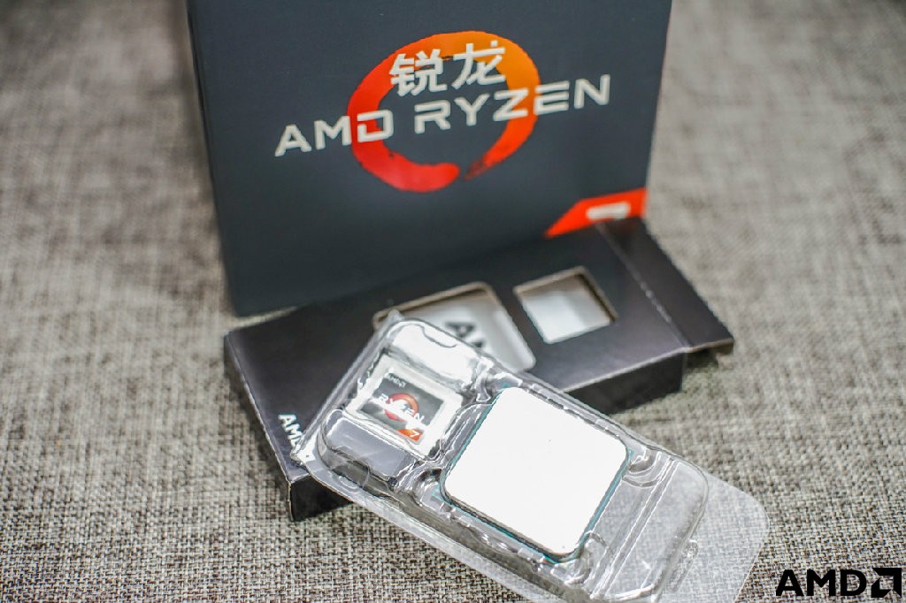

首先是CPU,R7 2700,没有错,被朋友借走了2080之后,这个平台基本上就空闲了,所以是从那个机器上扒下来的,假装自己还需要开箱
还是熟悉的味道,超大外盒,中等内盒,没多大的CPU

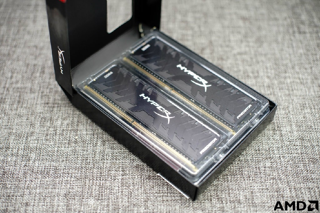

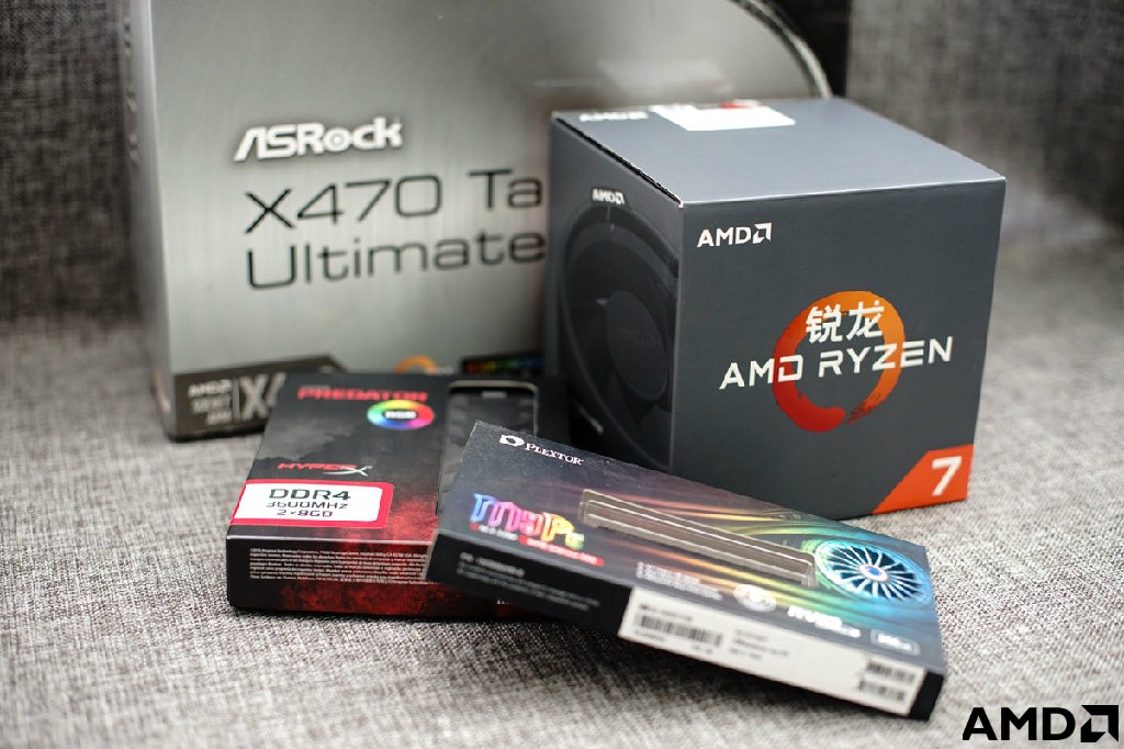

接着是内存,这个内存我之前发过开箱,想买矮马甲+Bdie+RGB?金士顿真香
Predator的马甲还是以前的老风格,就是加了灯,换了体质好的Bdie,和原来的版本比起来基本就是加量不加价

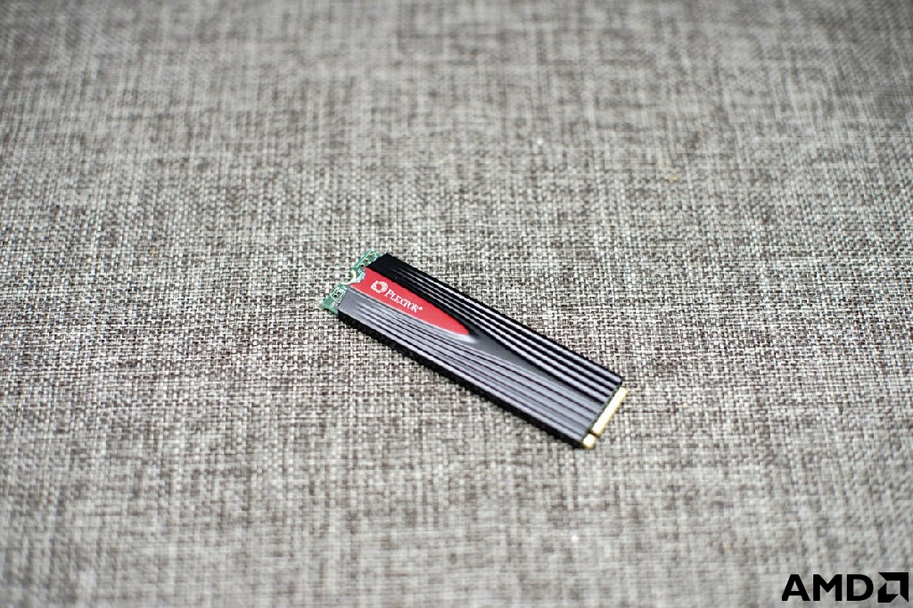

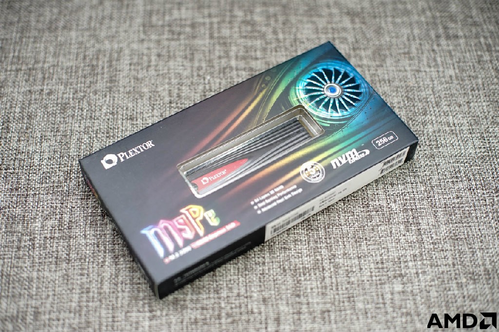

硬盘为了测试方便,我拿了一个之前装好了系统的盘,M9pe 256G,打折买的没这么贵,1块1G的原厂TLC
这个盘比较好的地方就是送个马甲,虽然现在的Nvme盘已经远没有以前那么热了

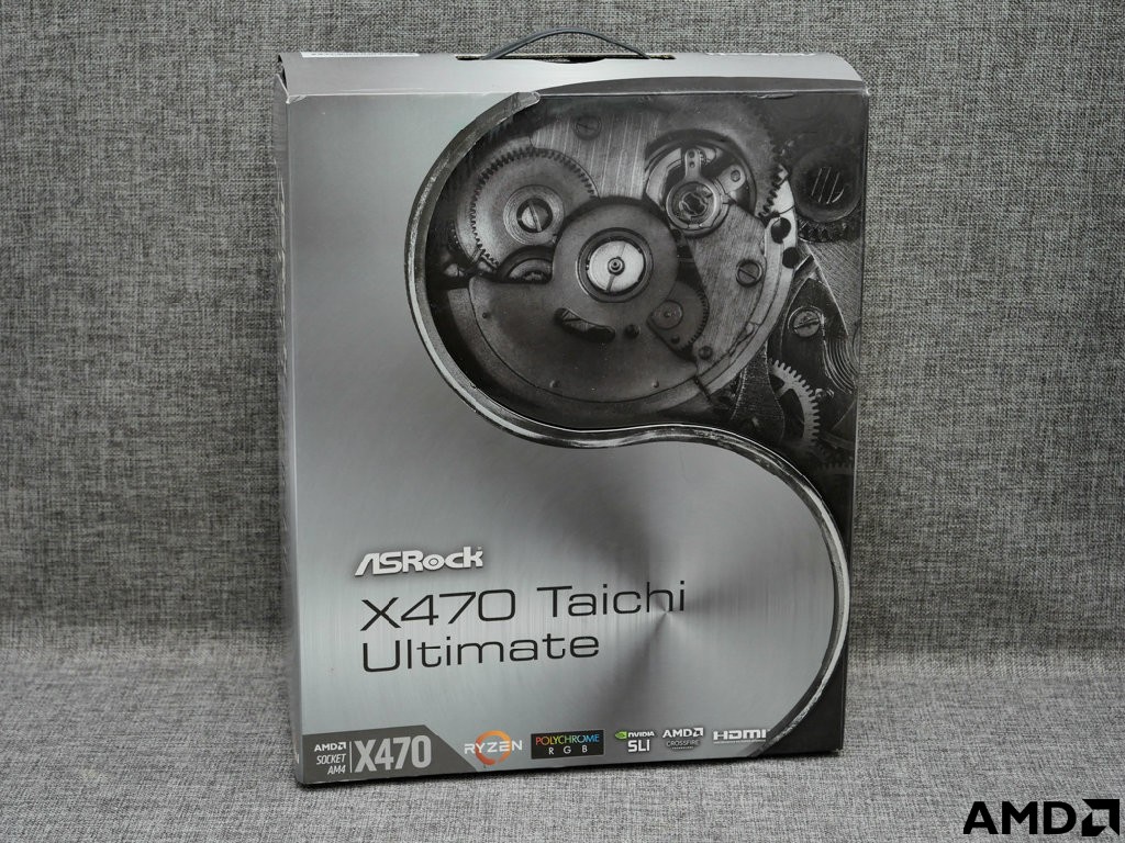

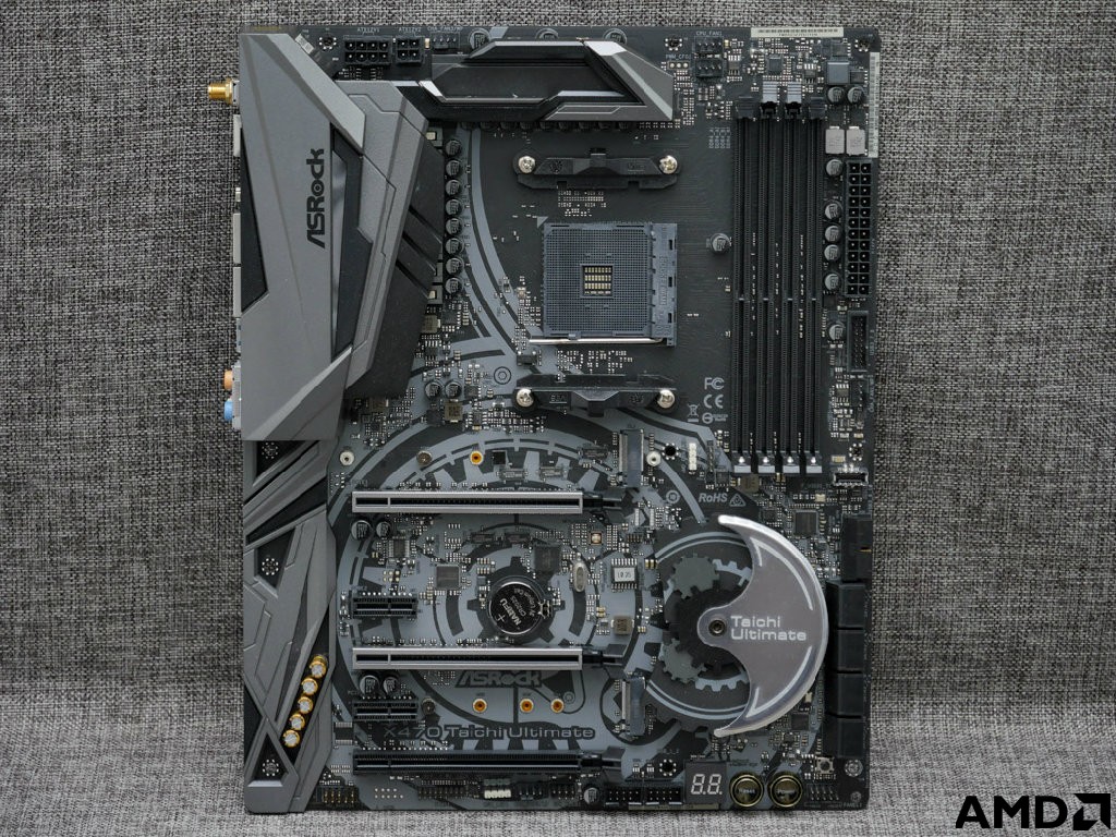

主板是新买的一块华擎太极,拿来换下了B350F,在各个大厂的主板里面,华擎的旗舰主板卖的最便宜,于是我就抱着试一试的心态买了一块
配件算是比较全的,而且因为是X470,所以送了StoreMI,还能支持SLI和CF。三份纸质资料,还送一个光盘,然而基本不会用上这些,如果能像华硕的顶级序列一样用U盘装驱动就好了

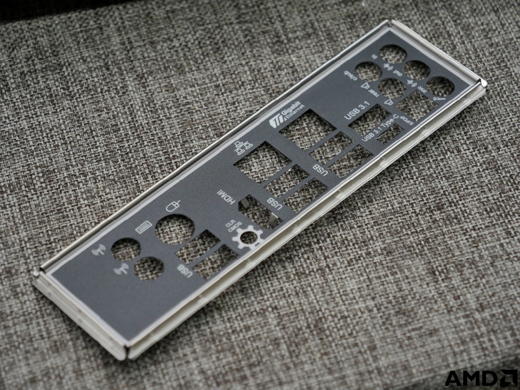

太极的挡板,因为接口比较多,所以没其他地方来放装饰用的东西,连HDMI接口都立起来了
送了一块给第一槽上面的m.2用的散热片,设计的非常不错,可惜我的硬盘自带马甲,拆了还要掉保修,所以这次就先不用了
主板正面免冠照,标准ATX版型,黑灰主色调,比之前的太极更灰了

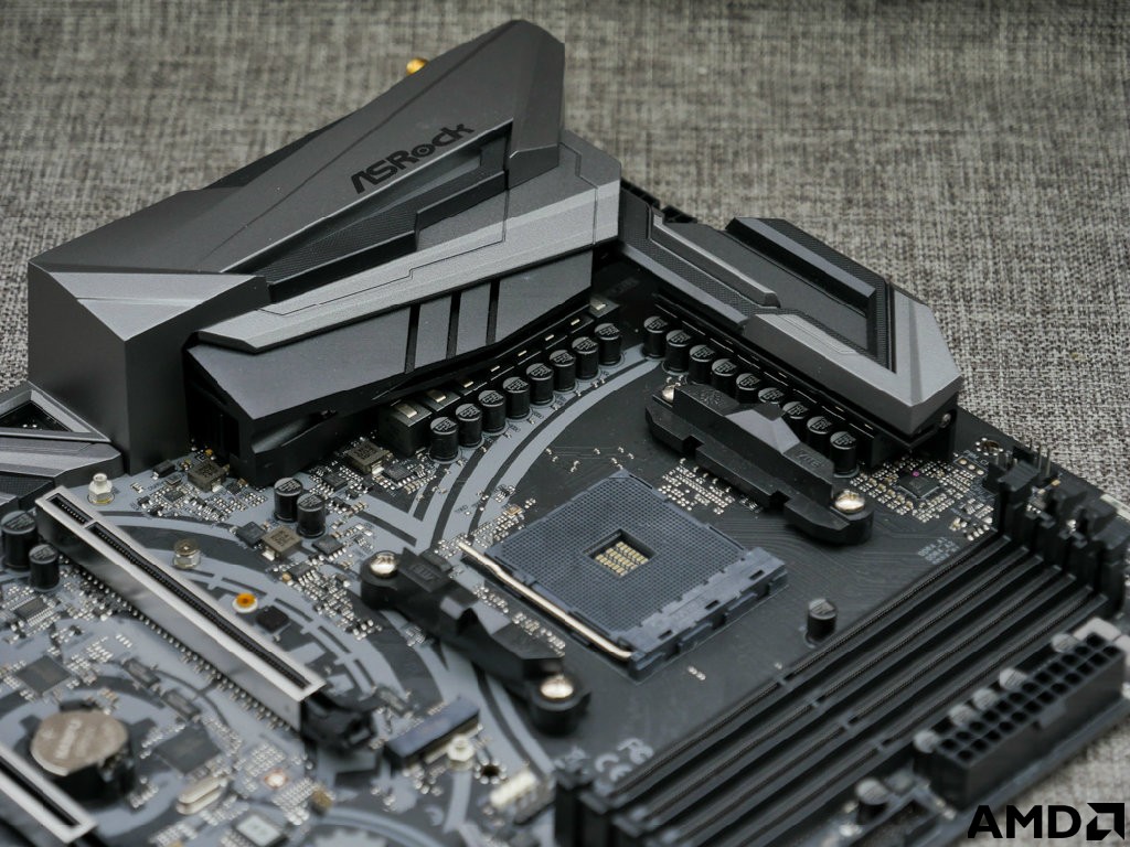

主板的供电区域用了很大两块马甲散热,这个设计风格为何让我想起了高达
16相供电,供电比较有特色,用的是华擎的FP12k
内存的两项供电
在主板前面还加了一个USB3.1的接口,我目前就一个支持前置USB3.1的机箱,不过已经给Zenith extreme装上了

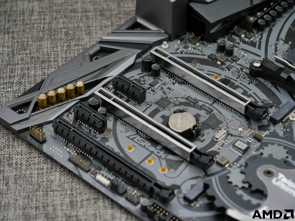

PCIE部分基本上就是给一般单卡或者双卡玩家准备的,一条标准x16,一条x8,单插一张显卡走哪个都没损失,插两张就是两个x8,在桌面级平台上实属正常
芯片组散热,华擎做了一个齿轮造型的,还在背后加了灯。Taichi Ultimate也是华擎为X470推出的最好的主板了

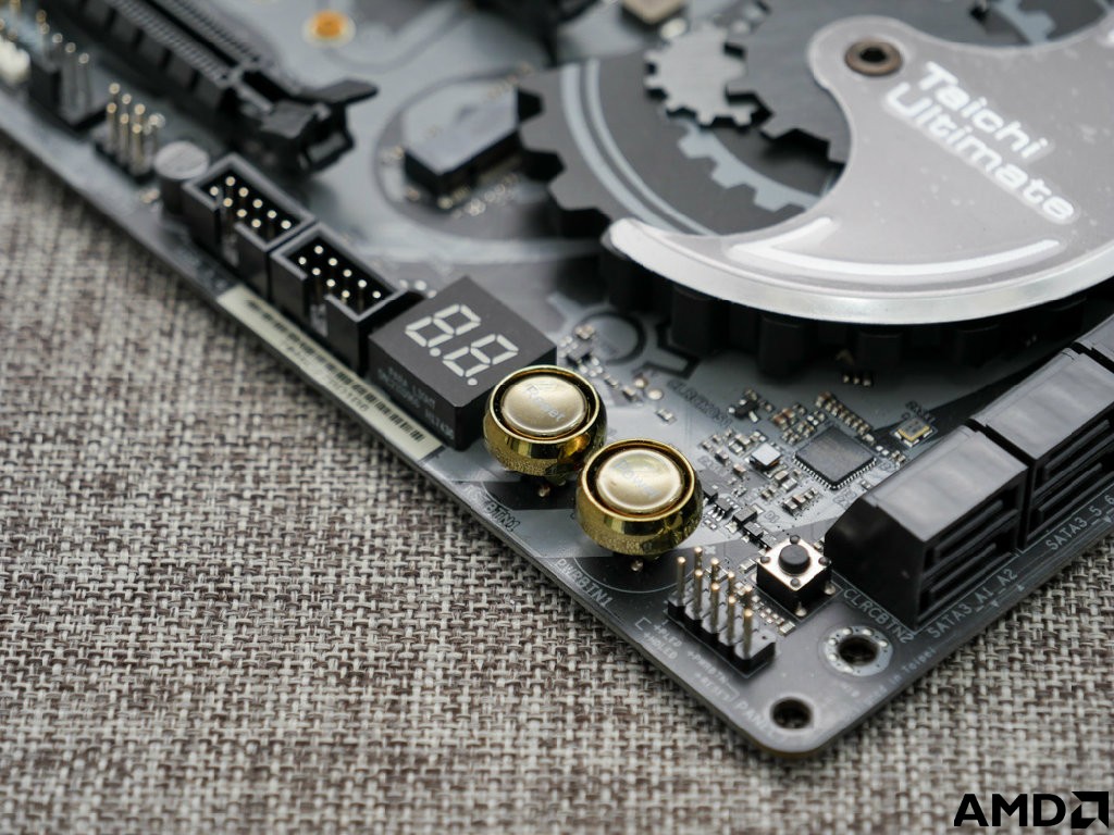

板载开机键和Reset,还有一个侦错灯,超频和折腾的时候必备的两个东西

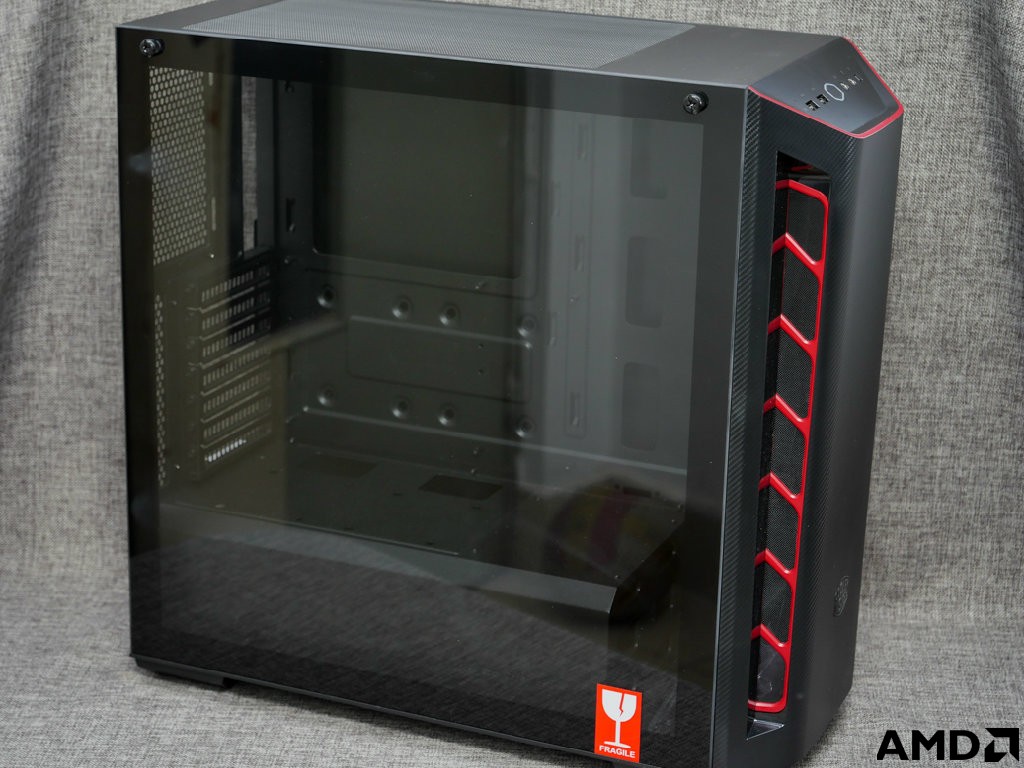

这次的机箱自然也是被拔走了2080之后剩下的,酷冷的MB510,我个人觉得还不错,价格便宜用料还行
正面进风区域很大,面板做了碳纤维的纹理
支持三个120mm风扇或者两个140mm风扇,侧面是钢化玻璃
顶部可以放一个280冷排,或者两个风扇

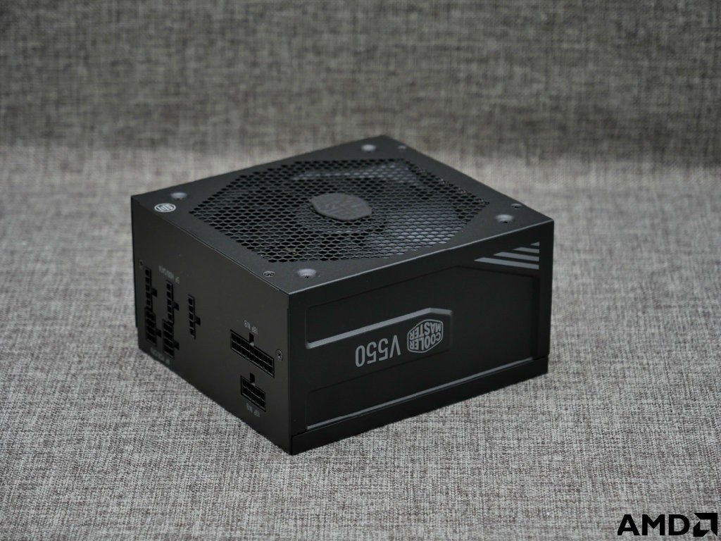

这次装机的电源买了一个新的,本来是想买一个V550的,但是老的V550居然更新了,除了一个新的V550,这下好了,就直接买个新的来试试水吧
酷冷差不多把自己所有包装都改成了紫色+黑色的风格,下一个估计就要轮到GX系列了。侧面有这个电源都各种模组线的规格,可以预先看看是否满足机箱需要
背面有各种对特性的介绍,酷冷这个80+金牌效率也是真实金牌,是在电压115V下面的实际效率,满足80+官方的标准
开箱之后首先见到的是用户指南,明确写了是3年换新+7年保修,现在的电源都仗着自己做工好,都是传家宝保修,酷冷这个自然也不例外

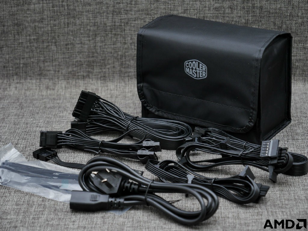

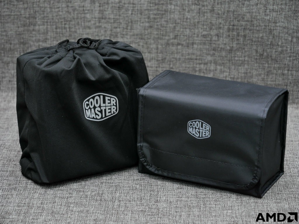

电源和模组线分别用两个袋子装着,都打上了酷冷的标志
首先来看看电源本体,V550的长度控制在了14cm,大部分机箱装机的时候都没有问题,配备一个12cm风扇作为散热

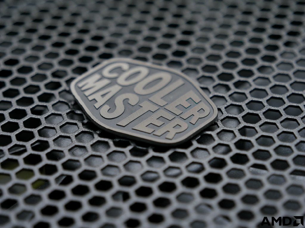

酷冷这个标志看着还不错

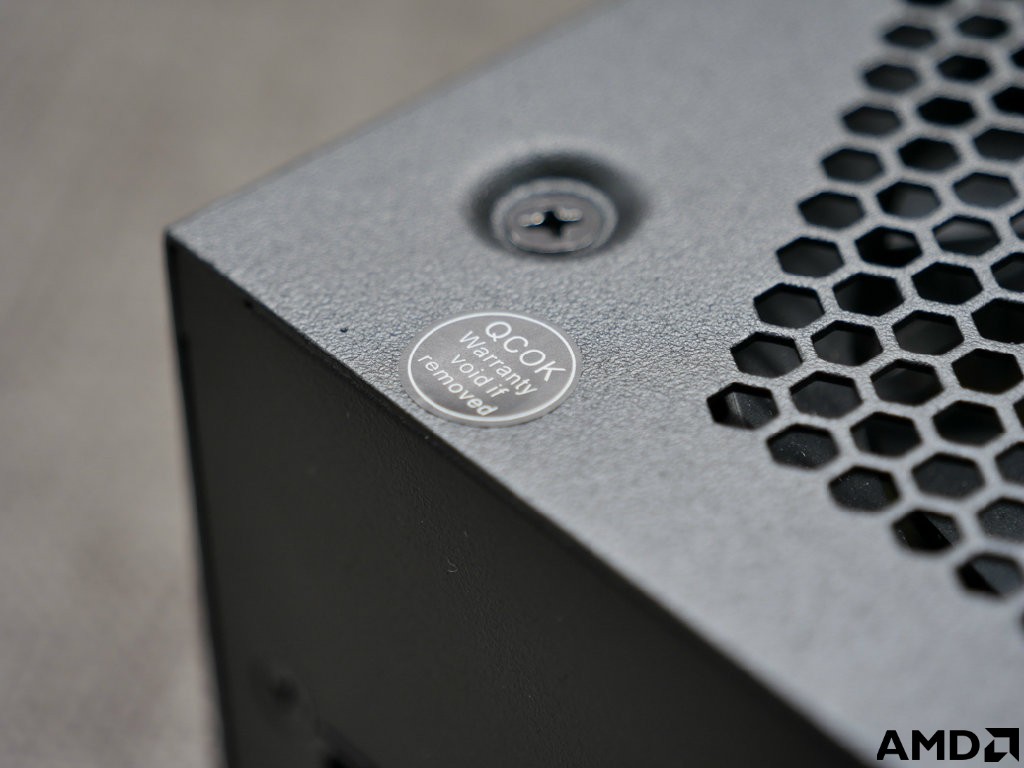

保修贴,为了长达10年的保修还是先别拆了
侧面做了一个新的标志,从原来的设计变成了现在的黑体印刷

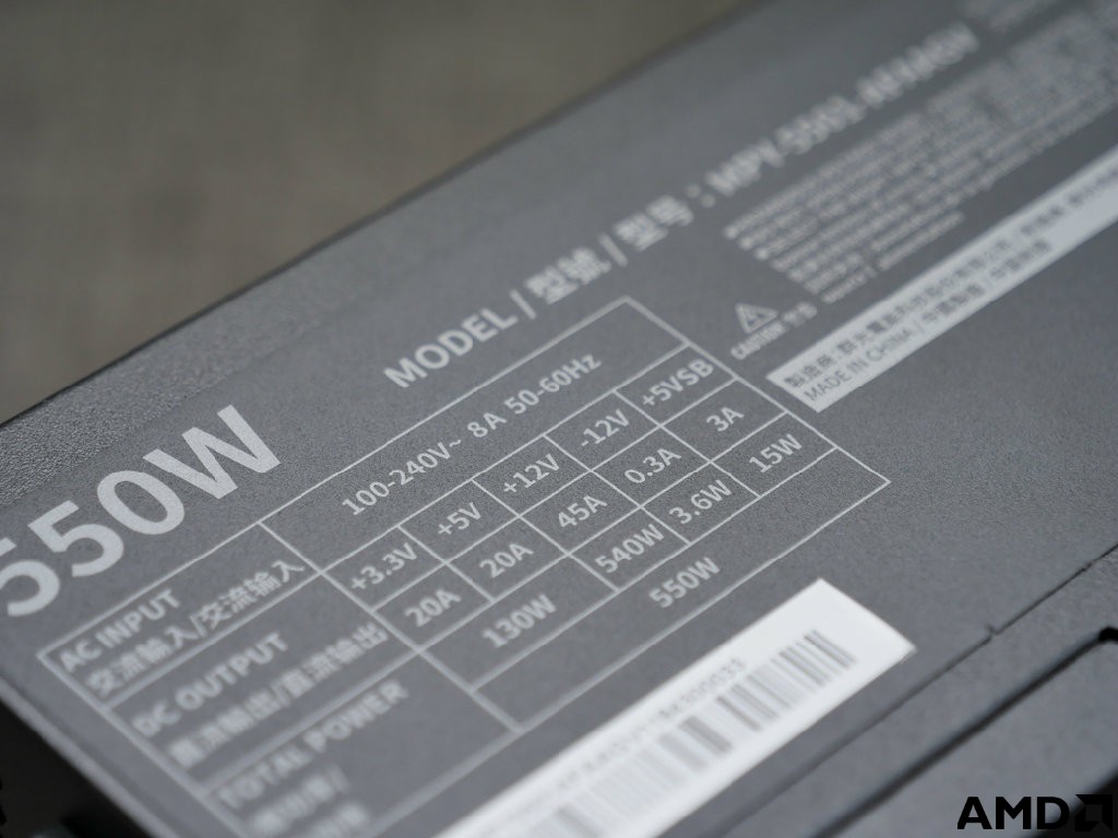

12V最大540w的输出,足以满足这次的功率需求,还能控制输出基本上小于80%额定
电源屁股的风格还是一如既往的蜂窝眼,不过这次加入了Hybrid风扇模式,在低功率下低温度下可以控制显卡停转,降低噪音,基本上是高端电源的标配

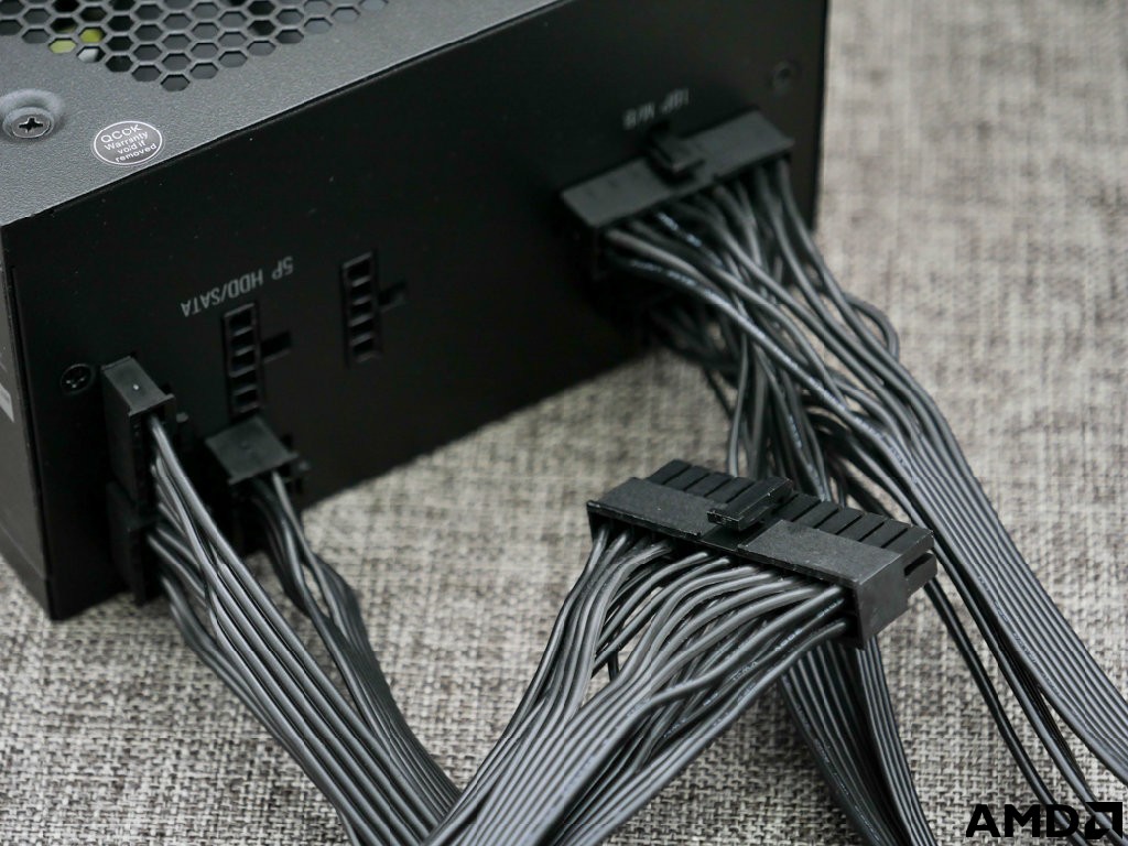

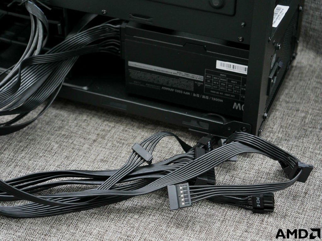

线材相对简单,因为电源的额定才550w,当然也不需要太多模组线,为了走线方便,所有的线材,包括24pin的MB线都使用了扁线

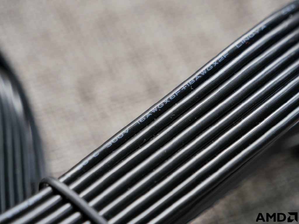

显卡线材换成了单根最大电流10A的16awg线
留出这次要用的线,其他的线收纳好就完事儿了

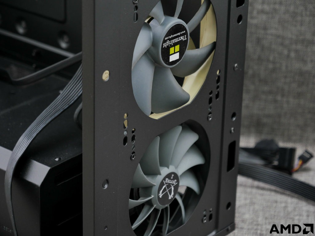

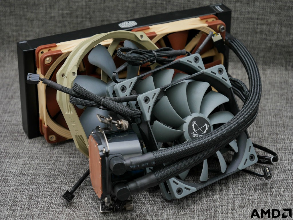

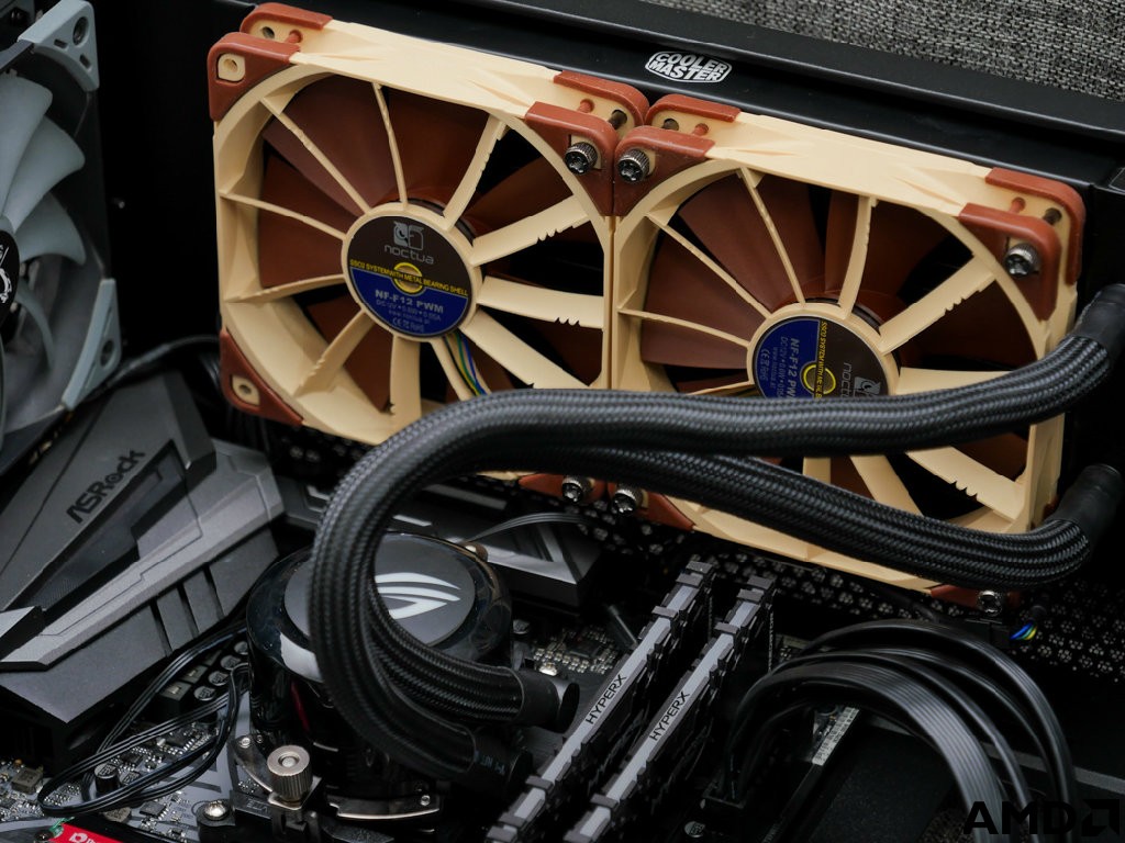

这次的散热阵容如下,两把KF120,两把猫头鹰的F12,一把大佬送我的TY140
散热器为了不干扰显卡的风道所以选用了水冷,酷冷的冰神240都升级ARGB了,我这个买的很早,现在再看感觉买的有点亏

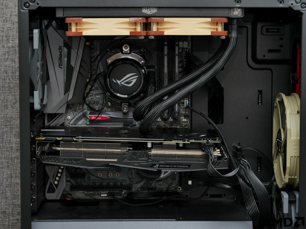

散热总览,机箱全身上下5把风扇,电源独立风道,整套散热加起来恐怕要上千,比两张矿卡470还贵,所以测试环境究竟还是测试环境,和实际使用的不一样,如果你的双卡热到爆炸了,还请多多在自己身上找原因,谢谢
前面放两把扇子,给显卡的风量比较大,满足散热需求

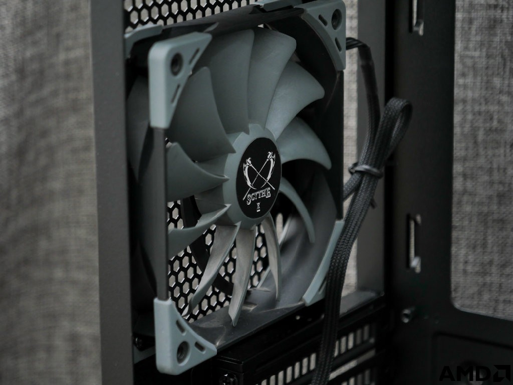

排风也用的是风量比较大的KF120,在Bios里面设置了一下,打开了PWM的性能模式,前面的那一把是安静模式,这样风量比较均衡

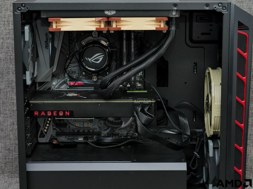

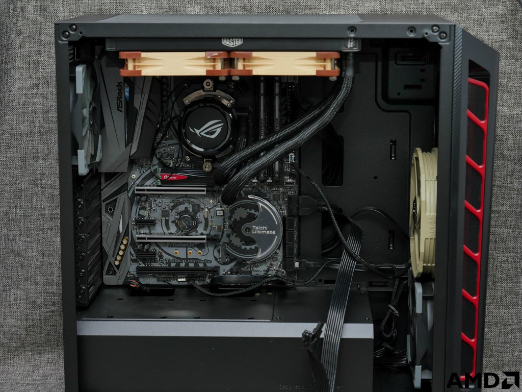

主板进机箱,接下来就是一些无聊的接线工作,还好刚才已经提前把线材都移到前面来了,不然搬来搬去可要伤了我的老腰
接好了线之后就可以给CPU上硅脂,准备上水冷了。酷冷这个硅脂还挺好用的,好涂效果也不错,我用完了一管又买了俩,除了贵了点也没什么槽点
为了风道考虑,最后还是选择了进风,反正2700只超到了4G,并不是什么很高的频率,不会带来瓶颈就行
装好了散热之后盖上前盖,基本上测试平台就搭建好了,水冷的灯光并没有接,所以整个机器没什么灯可以看的,测试平台还是实用为主,不求好看
通电的时候华擎的IO区域实际上是有RGB灯光的,但是机箱其他地方都没有光,所以我把所有的光都关了

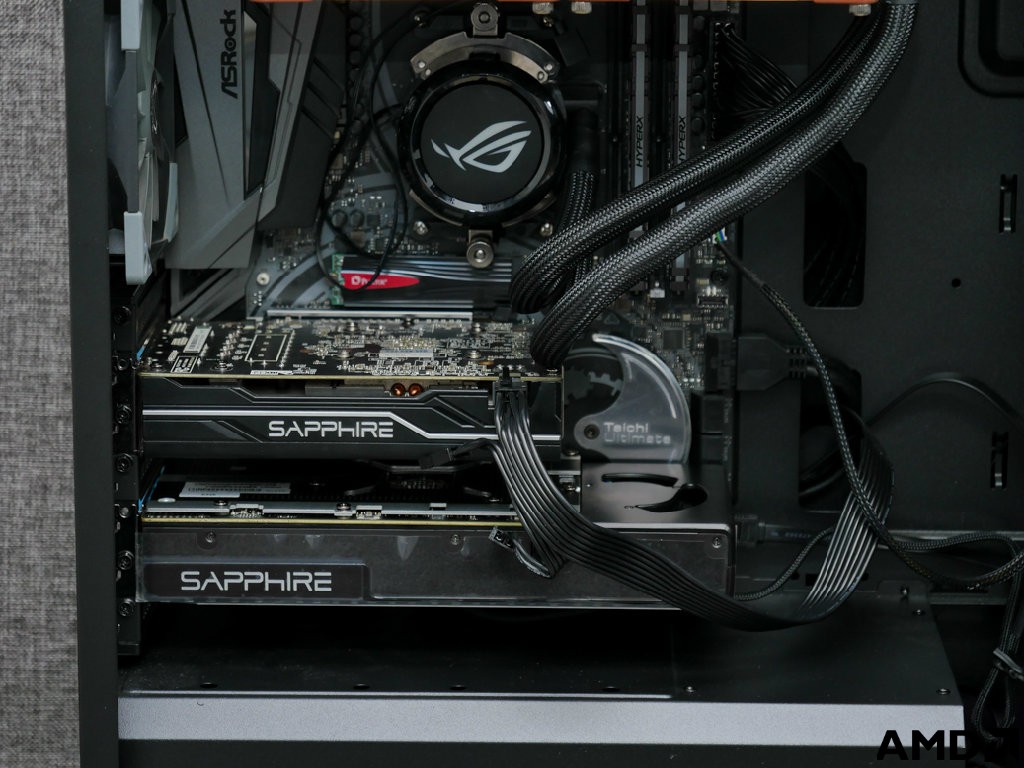

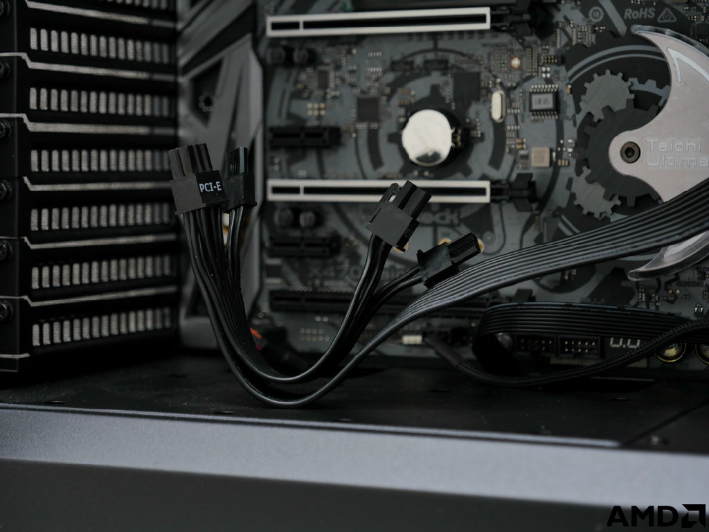

PCIE供电线已经准备好了,现在就差上机测试

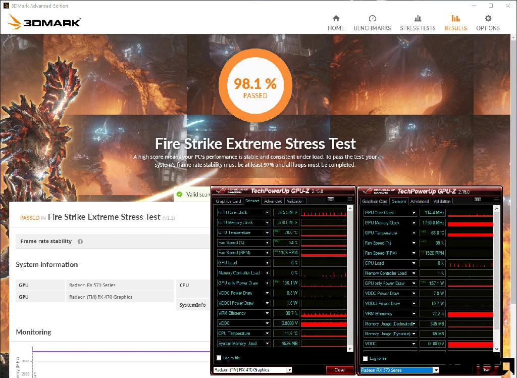

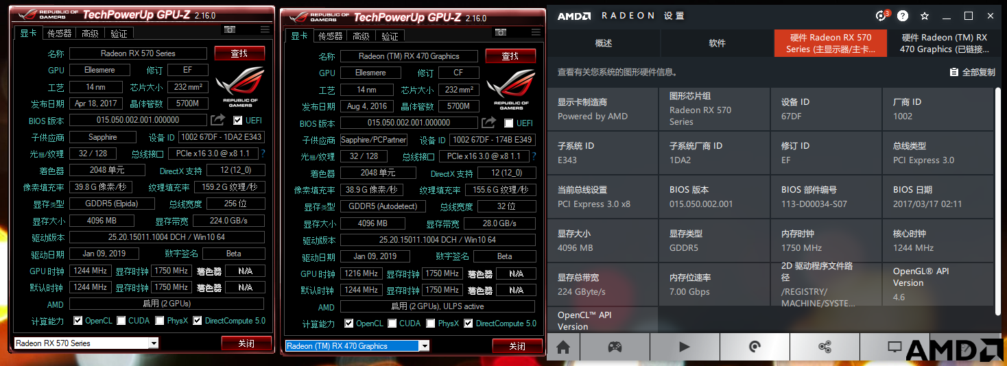

首先来讲解一下这次的交火,因为使用的是相同构架同样核心规模的显卡,所以交火效果可以说是还行的,下面是GPUz的截图

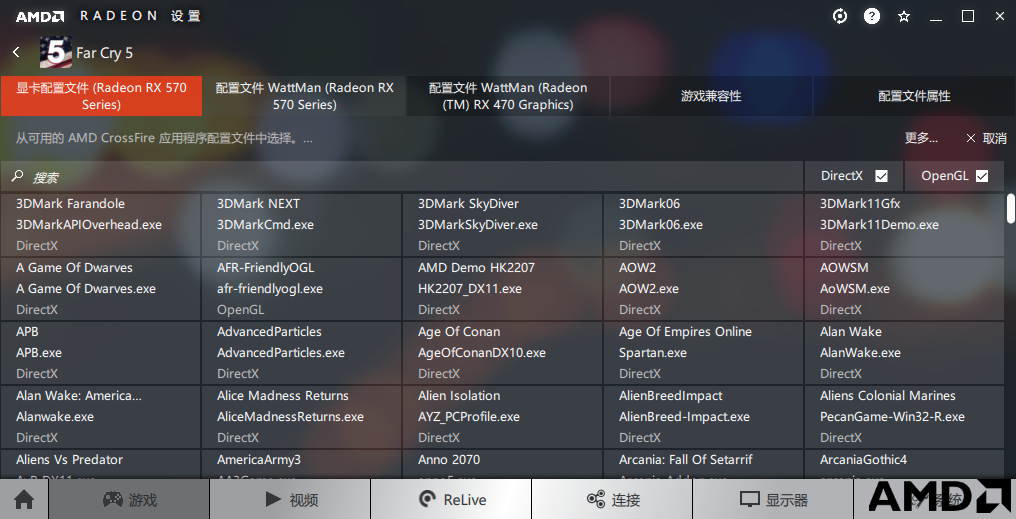

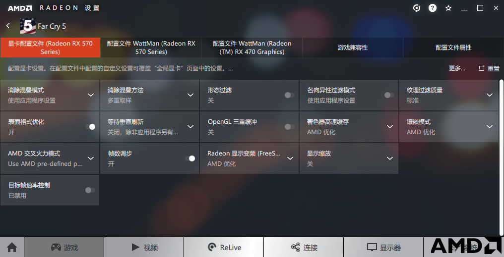

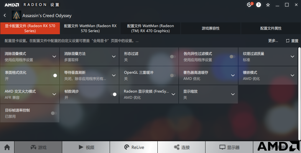

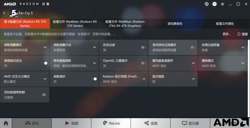

在游戏设置里面可以找到每一个游戏的交火设置,不进行设置的话都是默认模式,默认的时候会自动打开AFR兼容,这并不是表现最好的模式
选择使用AMD预设cf文件之后,可以搜索对应的配置文件
配置好了之后就可以进行游戏了。虽然绝大多数游戏只要有配置文件就能支持交火,多多少少有一些提升,但是像《绝地求生》这种毒瘤游戏,配置文件倒是有,不过用了之后没有提升,甚至比单卡还不如的游戏我就没在测试里面管他了
如果遇到没有支持配置文件的,比如最新的游戏,刺客信条:奥德赛,就直接使用AFR兼容模式,然而大部分游戏只要没有配置文件,就基本没有提升
还是和以前一样,因为测试的跑分成绩太多了,所以下面的图都是样图,并不全,想看最终成绩的pong友可以直接跳过这一段,直接看下面的成绩汇总,要是有什么疑虑的话可以到上面来翻测试原图

拍照的时候主要是为了看着方便,实际上测试的时候都关上了侧板

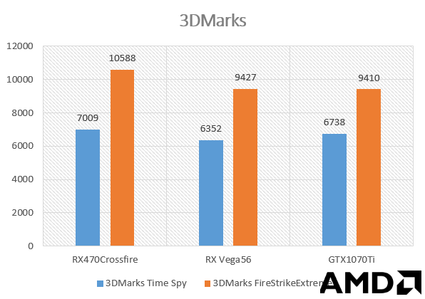

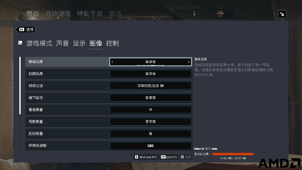

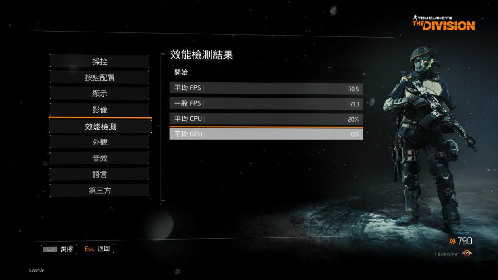

上述的测试都是在2k 144hz的输出上进行的,全都关闭了帧数上限,而有很多游戏没有测试的原因也在于此,因为2K下470 4G交火非常容易显存不足,最常见的就是下面的情况,本来想测试一下彩6,但是打开之后发现显存爆得很厉害,而且还不支持AFR,基本只有Vega的1/3水平。如果想要2k畅玩的话,可能还是需要两张8G的480来交火

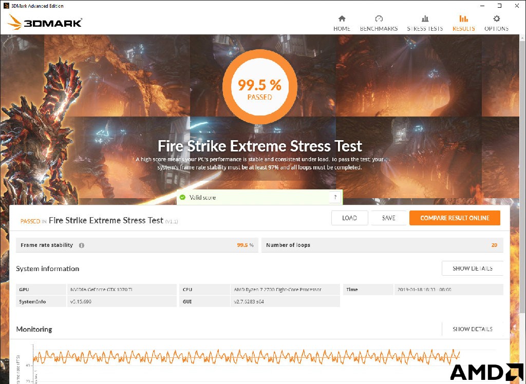

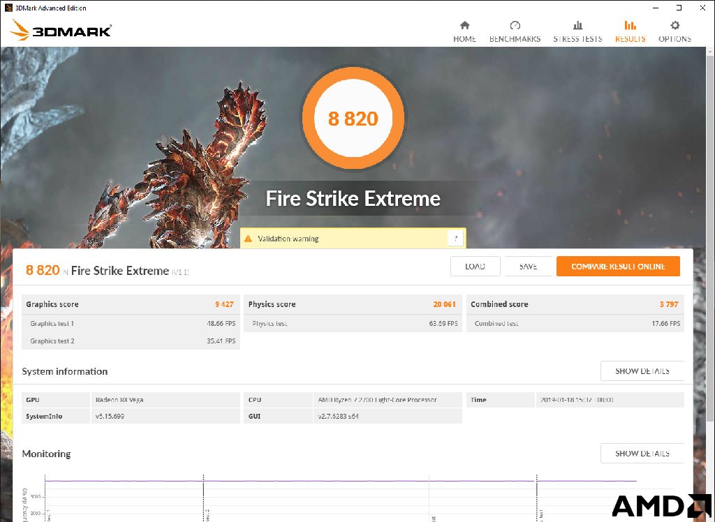

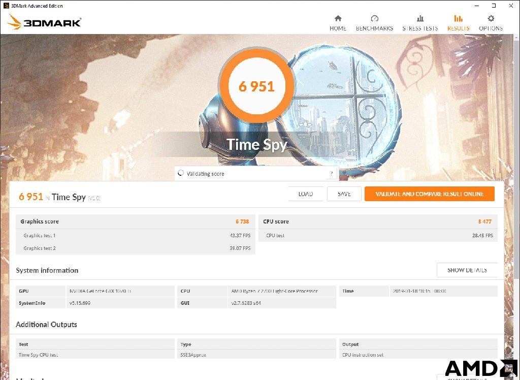

但是这样的情况并没有在3Dmark中发生,因为3Dmark对显卡的测试不会非常消耗显存,有4G显存就可以很舒服的跑2k。所以出现的情况就是,两张470交火之后的成绩明显要高于其他两张显卡,理论性能基本和1080持平

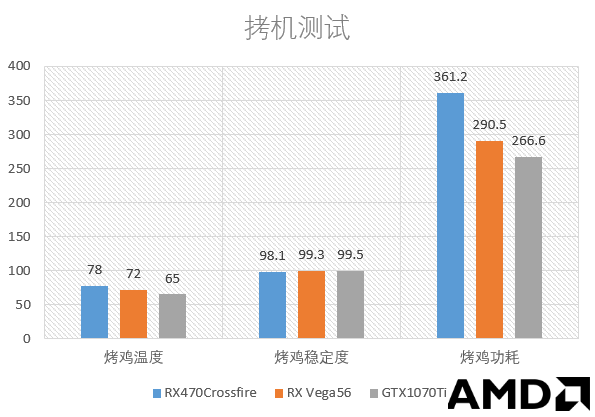

但是如果对长时间工作的烤鸡测试来说的话,两张470面临较大的压力,因为散热空间的问题,副卡因为进风量比较小,所以温度达到了78度,但是主卡只有66度,让人有点诧异。烤鸡的功耗也是两张显卡的功耗最高,达到了361w,基本上两张卡算上去吃掉了280w的功耗,和一张顶级显卡差不多

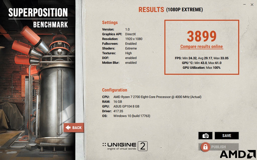

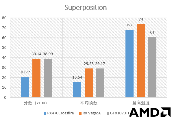

Superposition这个测试软件是完全没有CF优化的,如果说3DMark展示了两张卡理论性能能达到的极限,那么SuperPosition基本上就是一张显卡能到的水平,超过这个性能比例就是双卡带来的提升

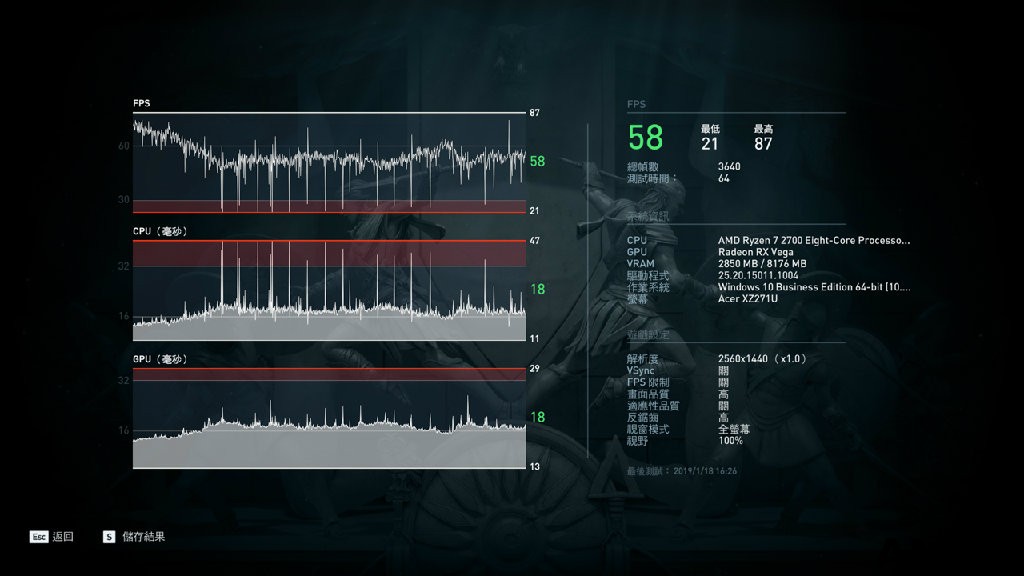

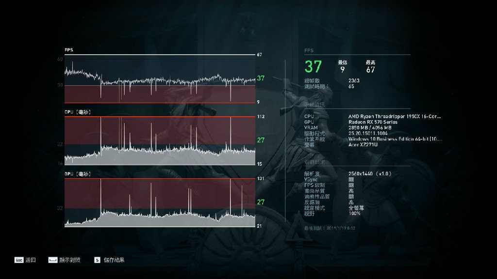

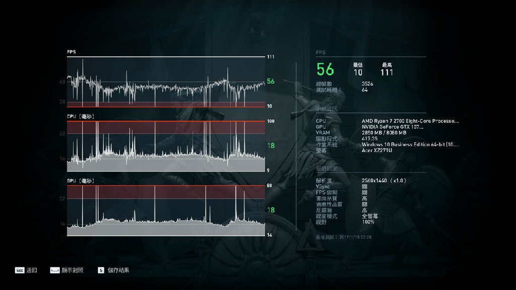

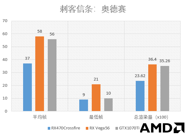

第一个游戏测试的是刺客信条:奥德赛,使用预设高特效。这个游戏实际上是不支持AMD交火的,但是经过AFR兼容,还是能得到一点些微的提升。不过从Vega56和1070Ti的成绩来看,这是AMD第一次在刺客信条这个系列上,用同等级的卡打败了Nv,值得庆祝

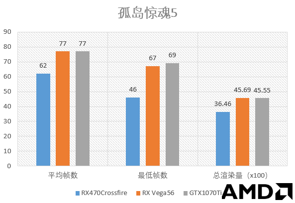

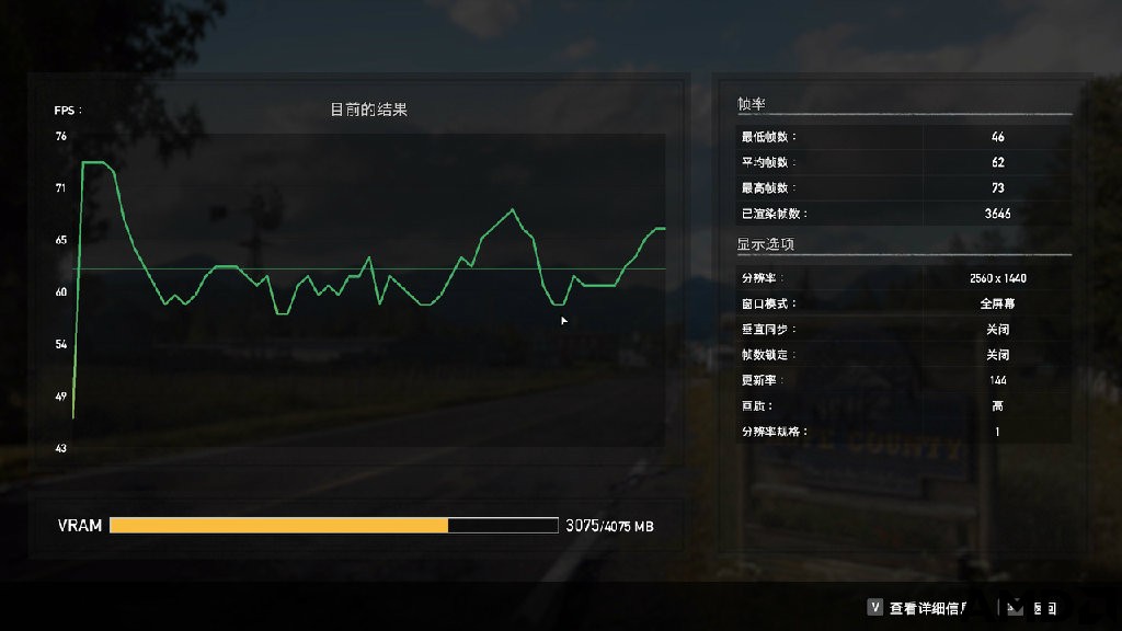

第二个游戏是去年上半年推出的孤岛惊魂5,这是我手里目前最新的一个支持交火的游戏,从效率上来看,确实比AFR兼容模式高不少,预设高特效下,2k可以在60帧以上运行

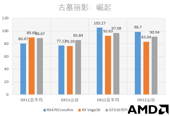

古墓丽影崛起是近年来优化相当不错的一个游戏,它对CF的支持也是数一数二的,在这个游戏里面,如果打开DX12的话,基本上可以达到CF的效率上限,和3DMark的理论性能测试基本上是一比一。也就是说,如果游戏的优化足够好,那么两卡交火确实能够到达双倍的性能

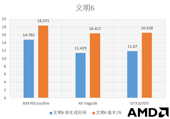

文明6因为使用的是帧生成时间,所以反映的是游戏时真正的流畅度,470交火达到的帧数大约是70+,RX Vega56略胜于1070Ti,都有90帧左右,效率其实不错,而且实际影响游戏体验的最末1%帧生成时间也没有想象中的那么不济,只是略逊于单卡

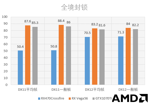

全境封锁这个游戏是非常特殊的,因为他虽然有配置文件,但是实际上在DX11模式下并没有起到作用,只有在DX12模式下才有一定的提升。如果使用2k预设高特效的话,就必须打开DX12来提高显卡的交火效率
