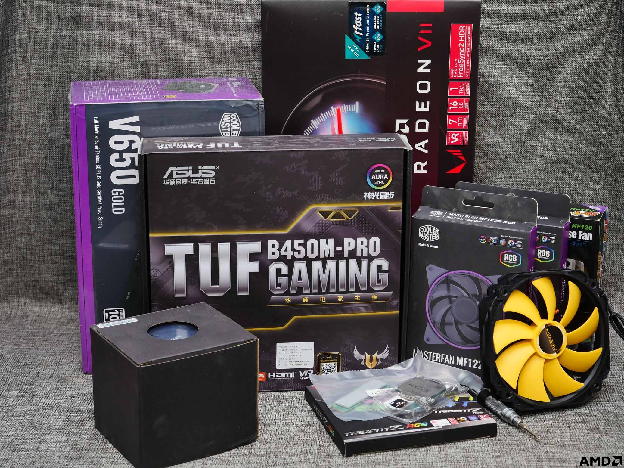

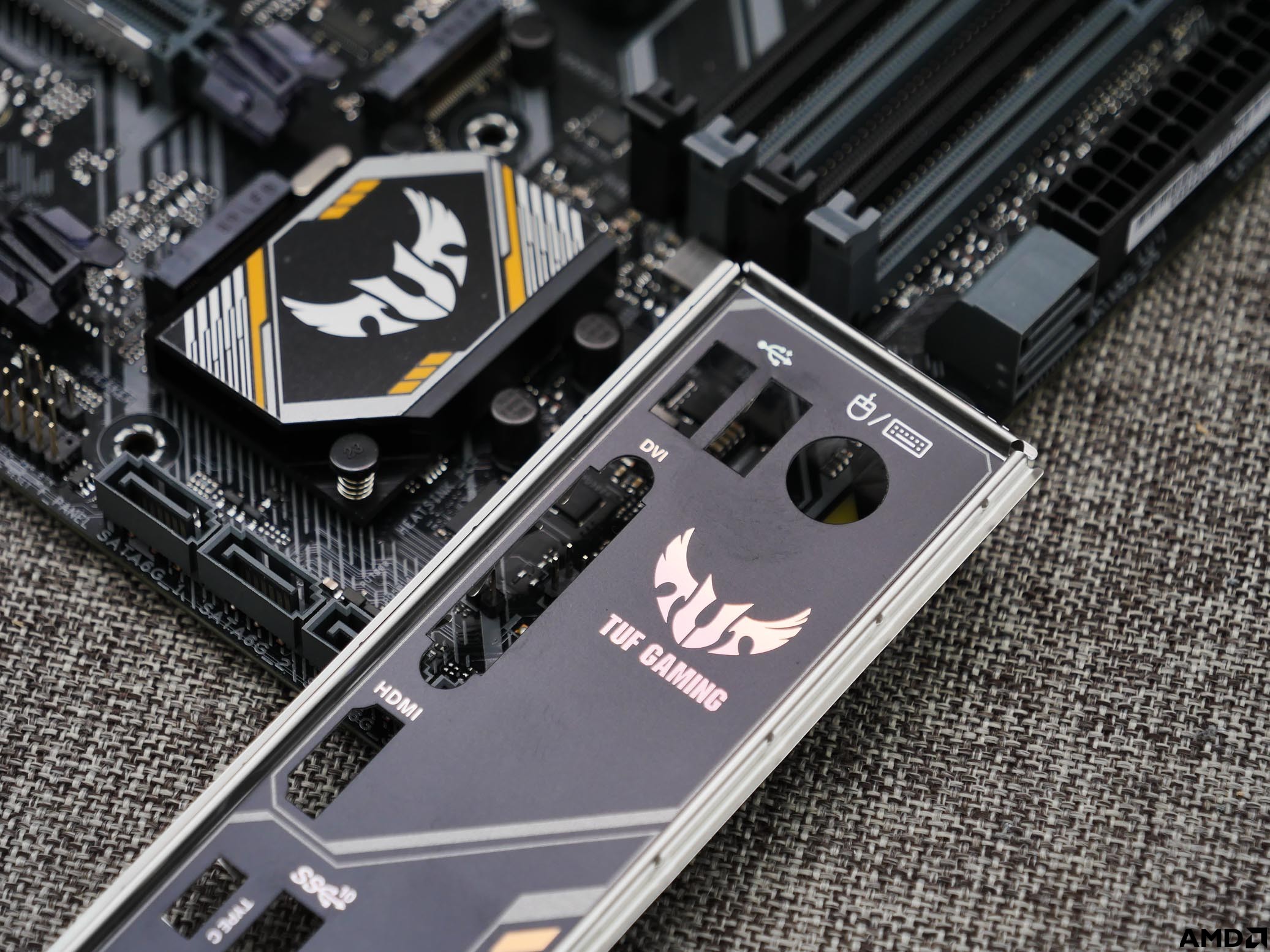

但是就在最近,我的Radeon VII终于买到了,测试也已经做完了,是时候准备一个合适的机器来放他了。我立即想到了当时我装的那个信仰MATX,趁着现在华硕也出了一个TUF Pro的MATX主板,赶紧给自己的AMD信仰机来一次有排面的升级

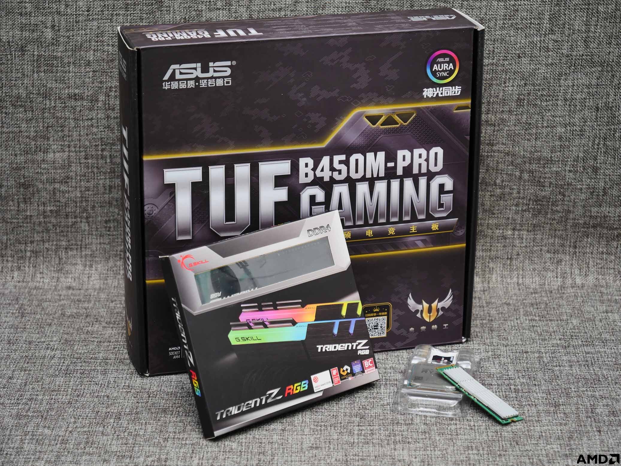

首先是主板和上面的各种配件,上一次用的是4x4的内存,这次直接换成了2x8,因为三星edie在AM4的超频能力似乎确实不如海力士最新的CJR,硬盘没有换的必要,还是原来的SM961 256G

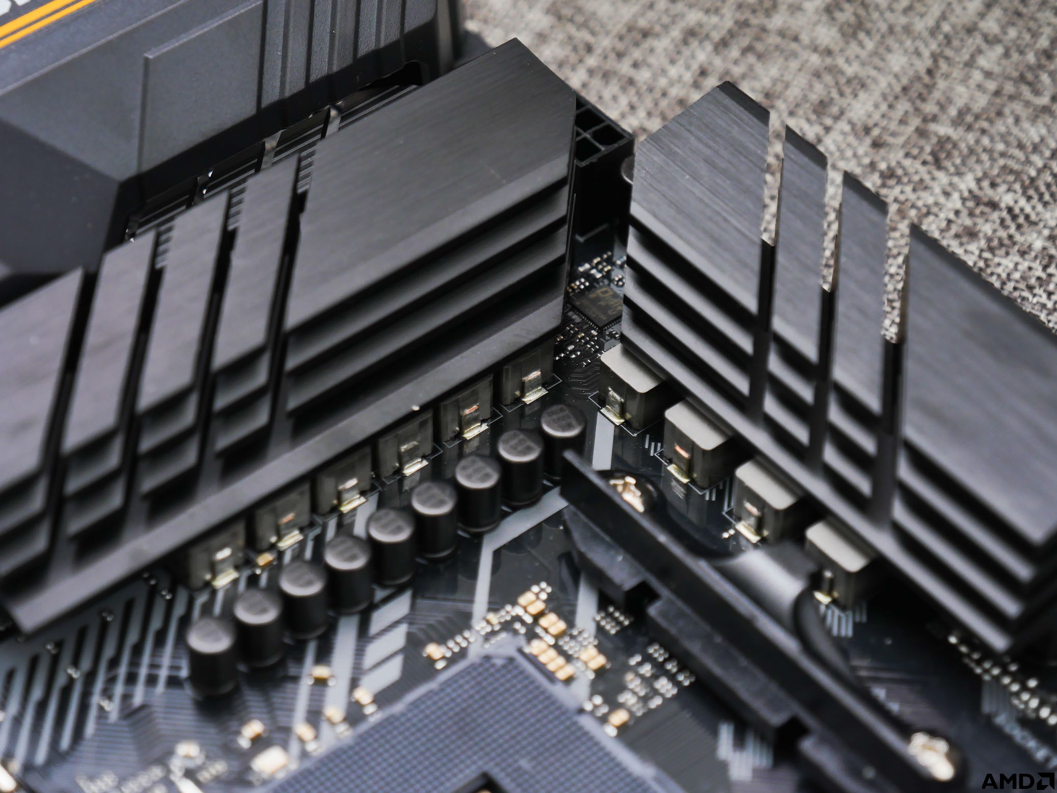

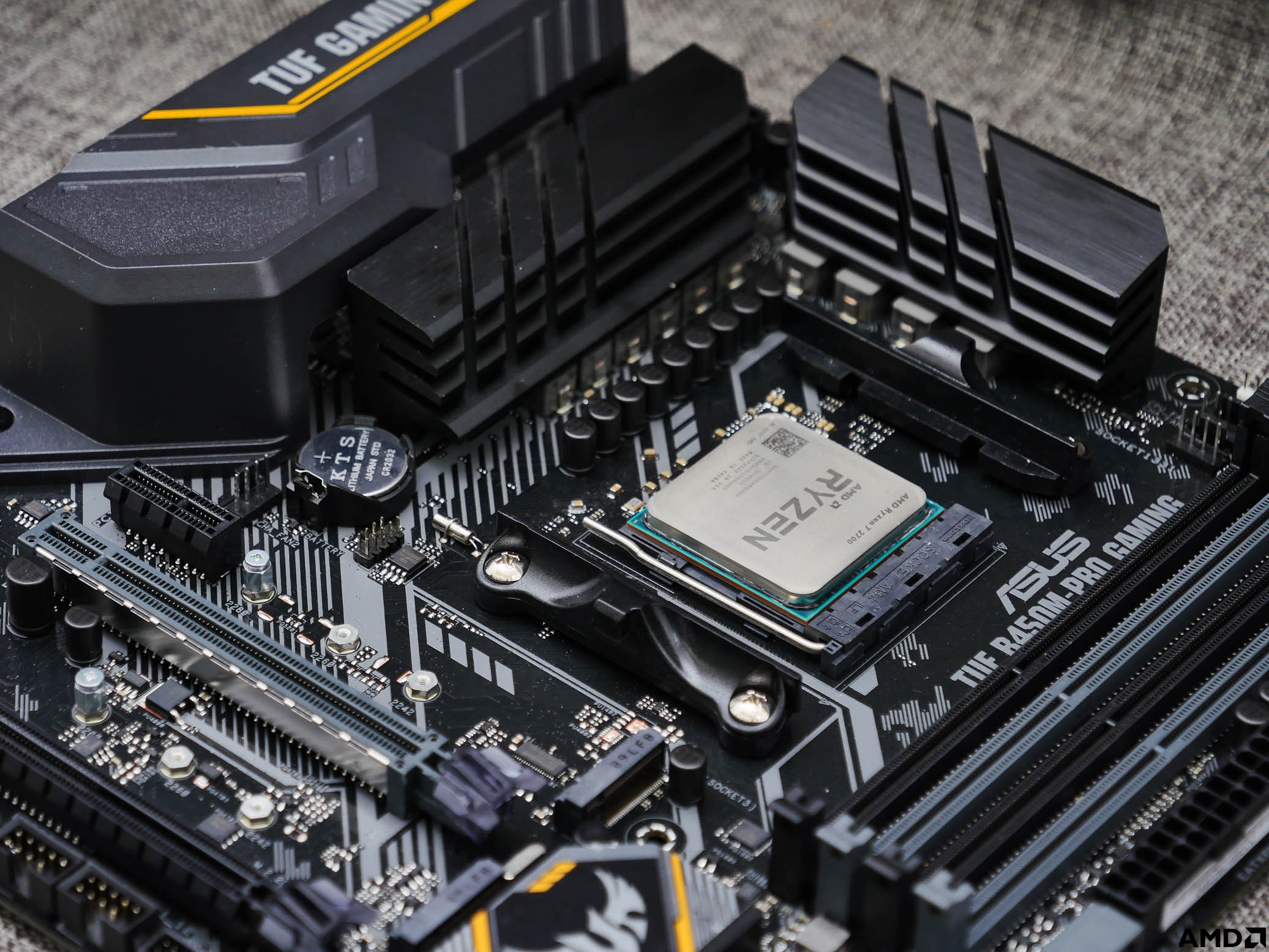

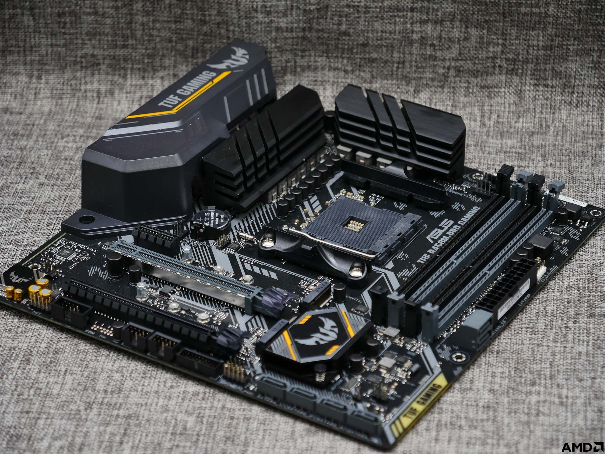

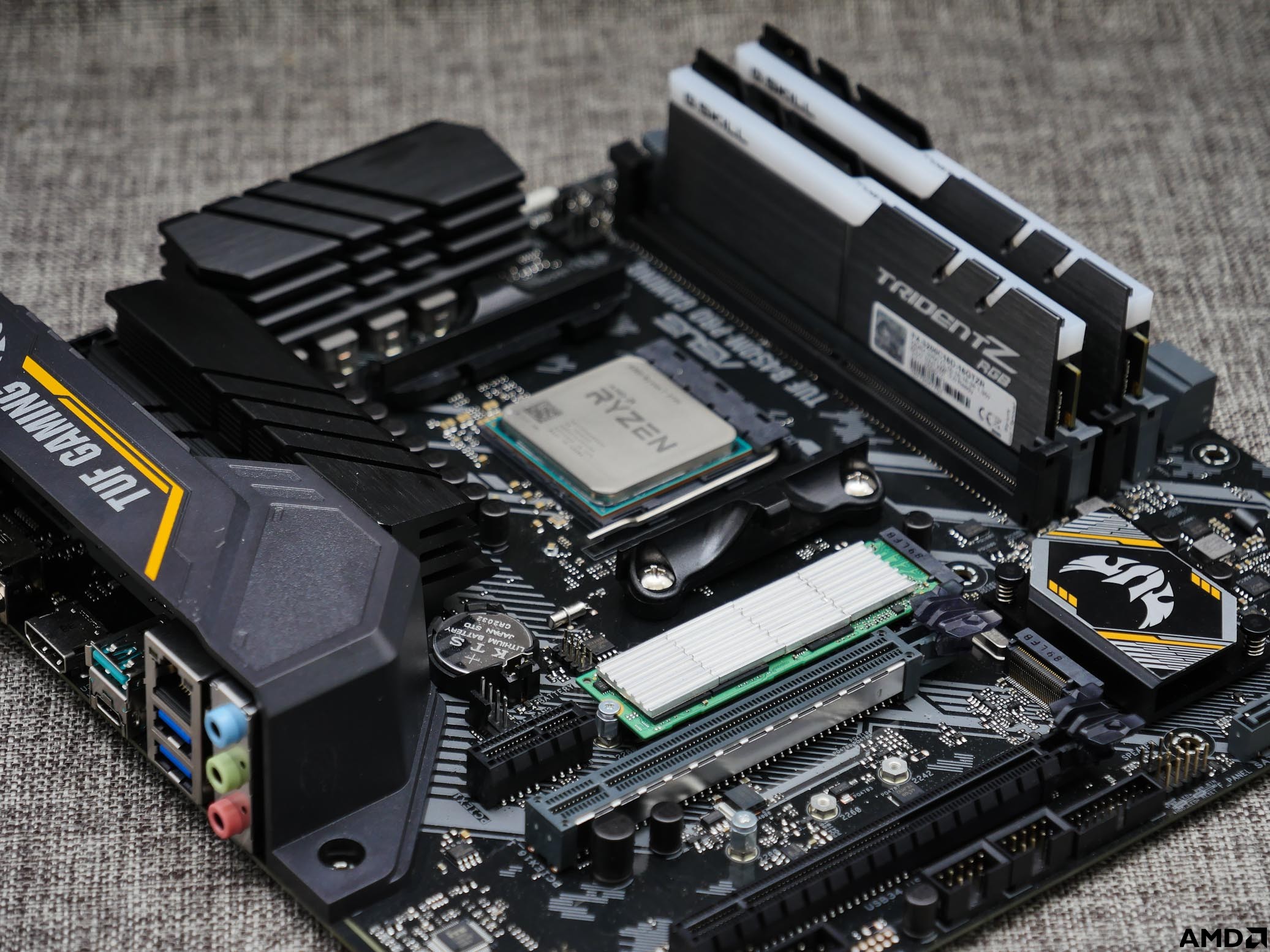

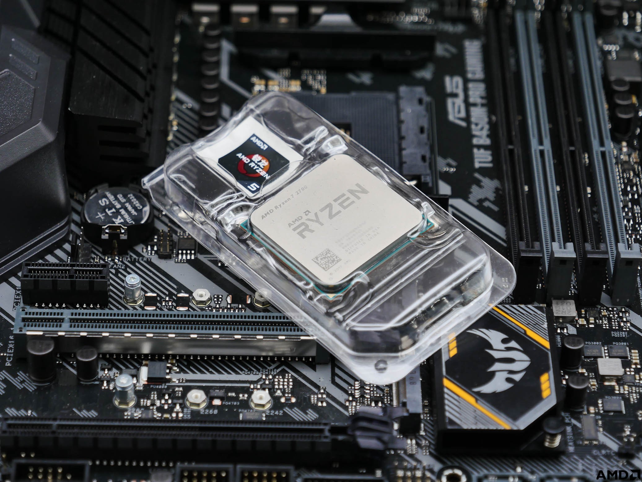

主板使用了华硕的B450M TUF PRO GAMING,这个主板比起基础的TUF GAMING加强了不少,主板上的接口更丰富,供电更强,足够一般玩家用到AM4淘汰了
主板虽然叫TUF PRO,但是还是从属于TUF GAMING,所以价格也不是很高,定位也不如STRIX之类的中高端,性价比在同价位主板中还不错

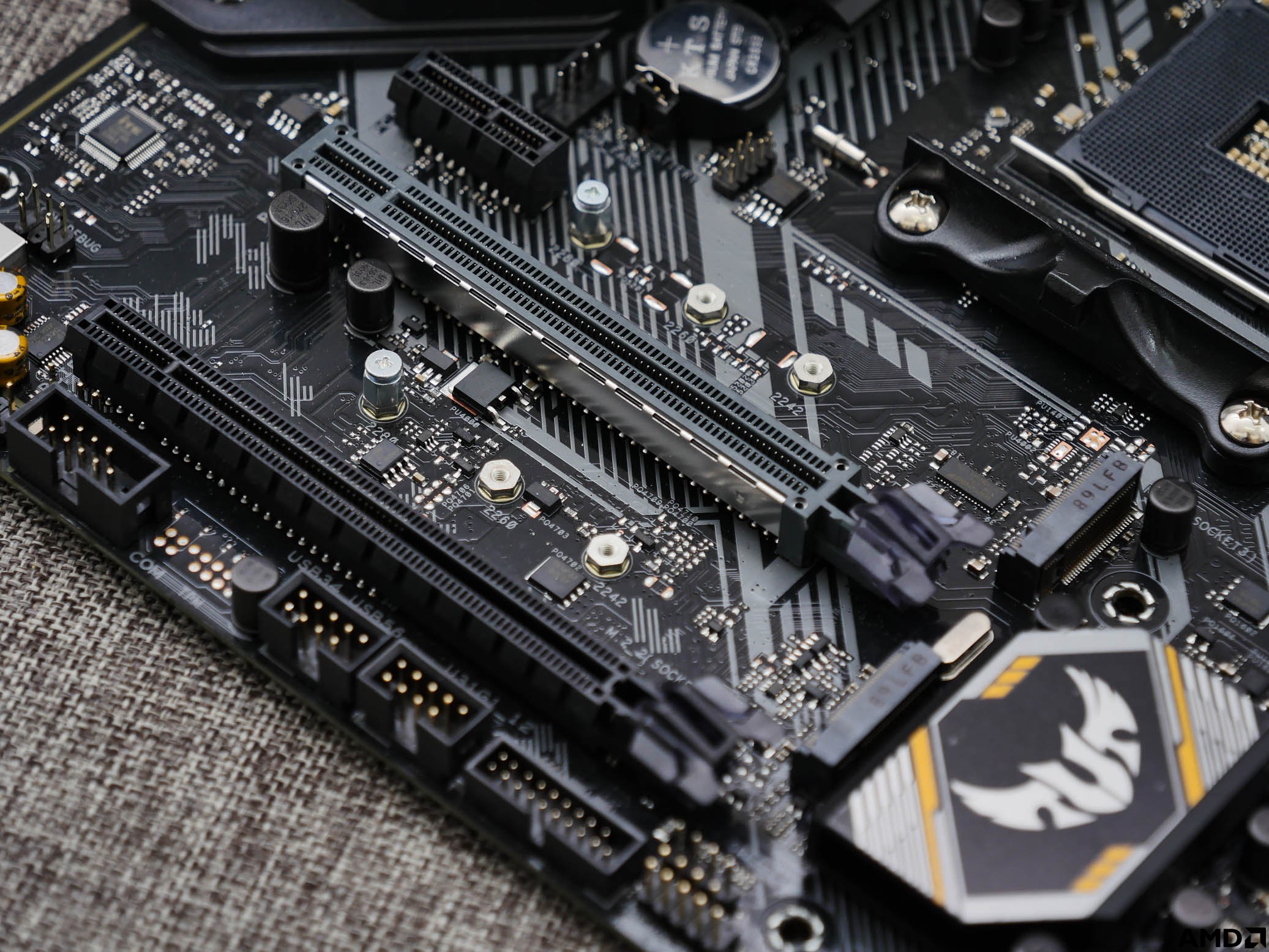

强化之后的供电部分比起B350M TUF的弟弟供电,简直就是天壤之别
第一条PCIEx16移到了第二槽,加强显卡和散热的兼容性,给了两个2280的插槽,第一个直连CPU,第二个是只跑在芯片组上
接着摸出新买的一块R7 2700,现在淘宝出现了2700的散片,有一定可能是oem流出,更有可能是二手回收没有盒子的。主要是2700这玩意儿也不好超,雷不雷无所谓,散片也省的我这里多一个原装散热了

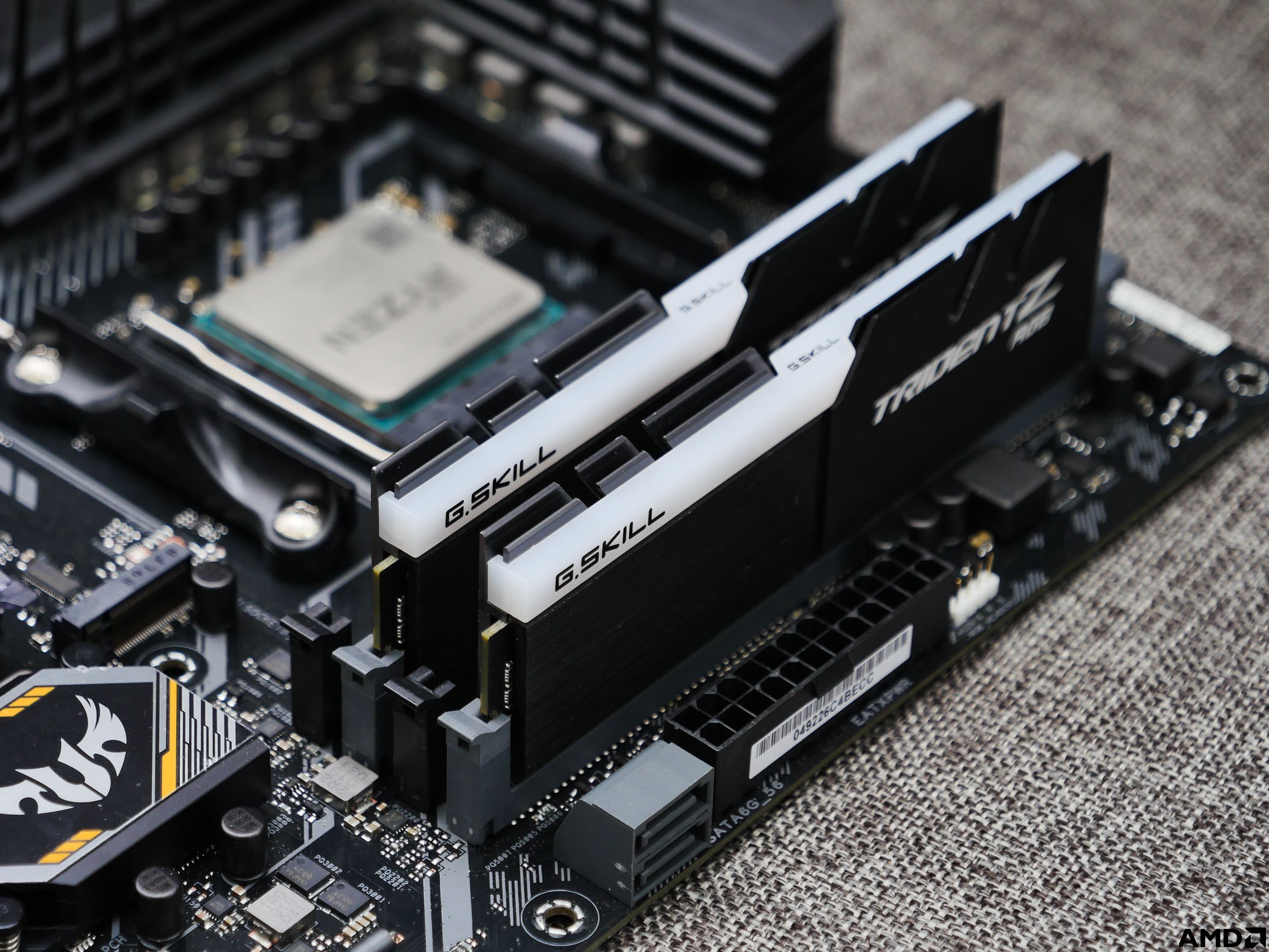

内存用的是上次测试的时候用过的幻光戟3200C16,买的时候没注意,最近发现这内存居然是海力士CJR的,运气属实不错
B450M TUF PRO是支持AURASYNC同步的,效果应该会不错
硬盘还是之前用的SM961,这个16年的顶级性能盘现在都足够敷用,买的时候256G花了800,现在二手盘都要杀入400了,NAND降价真是可怕啊
主板上的配件基本组装结束

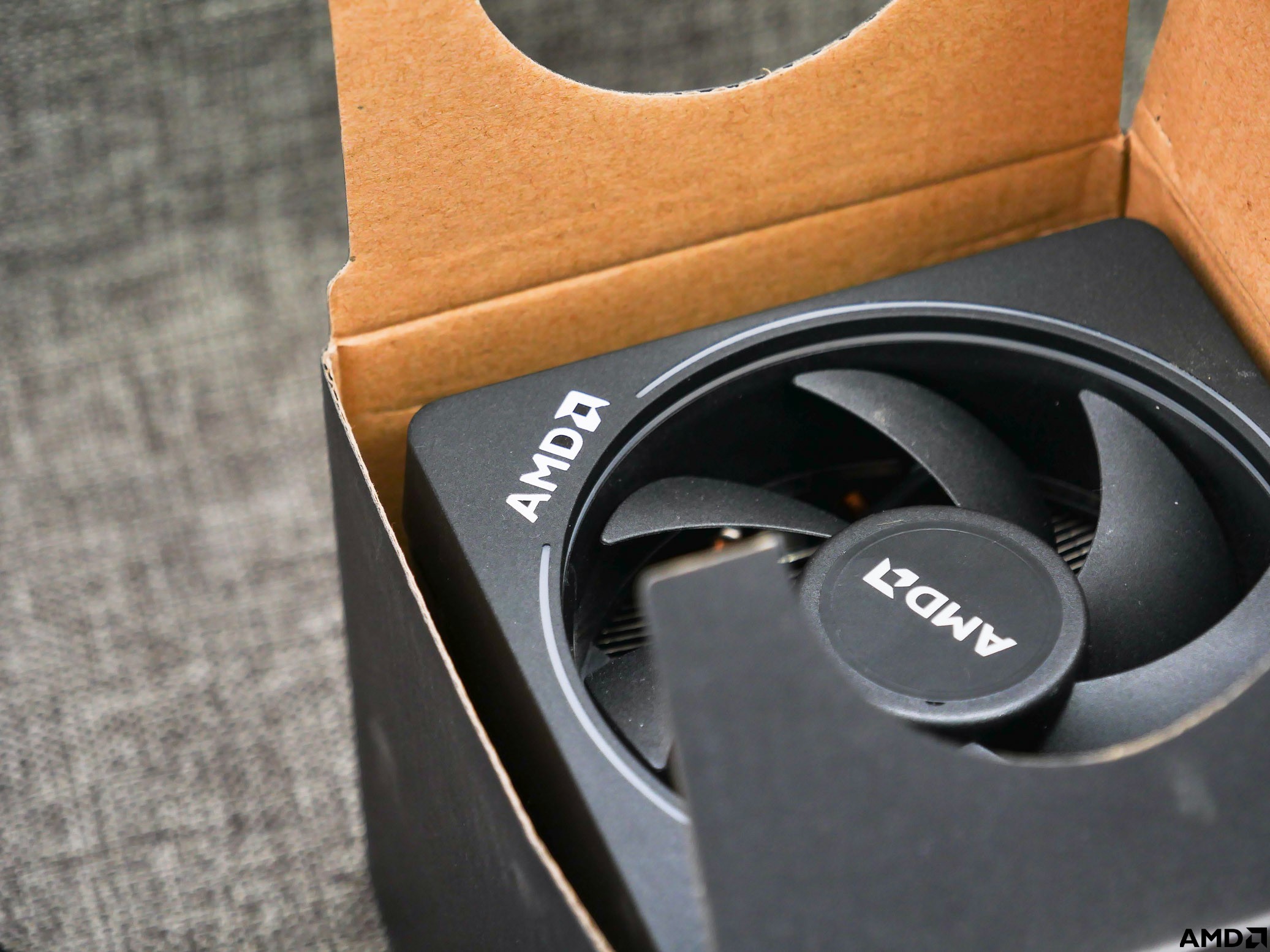

摸出一个从电脑城垃圾堆捡来的Wraith MAX散热,在2700X里面会送一个这个散热的加强版,我这个是初版,灯光效果并没有之后那个这么绚丽,纯粹的感觉也不错
这个散热的配置比起一般的下压并没有什么好吹的,高度不算很低,4热管配置,底座是纯铜但是没有打磨,也没有镀镍,属于正常水平,效果不如酷冷的暴雪T400,但是有信仰加成
散热装上去,没有和高马甲的幻光戟冲突,线也可以放在散热片下面,主板上半部分区域的利用程度还是很不错的,高度也和公版卡一样高

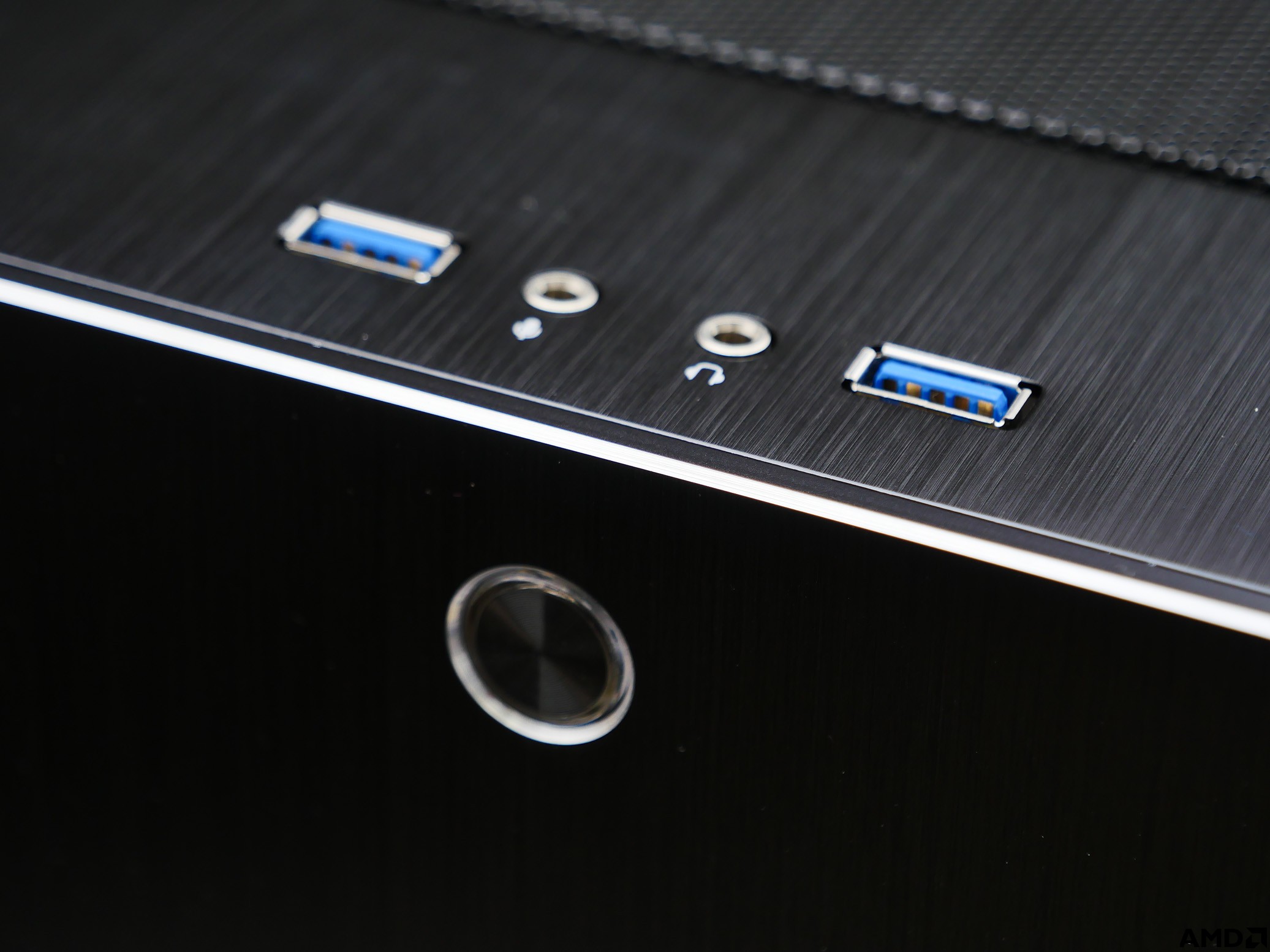

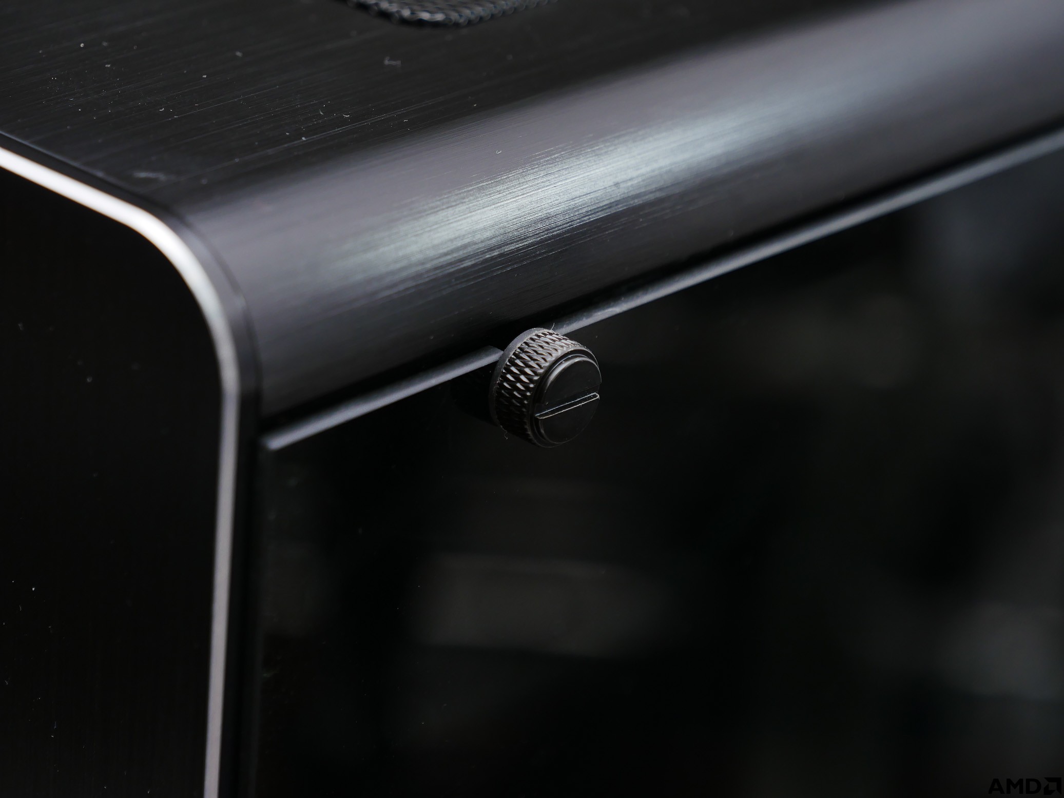

机箱的CNC工艺还是不错的,表面都有拉丝,质感也可以,就是料都很薄,一直想找朋友自己出图重置这个机箱,但是也怕侵权什么的就没搞
玻璃侧透,手拧螺丝,都是现在机箱比较常见的配置

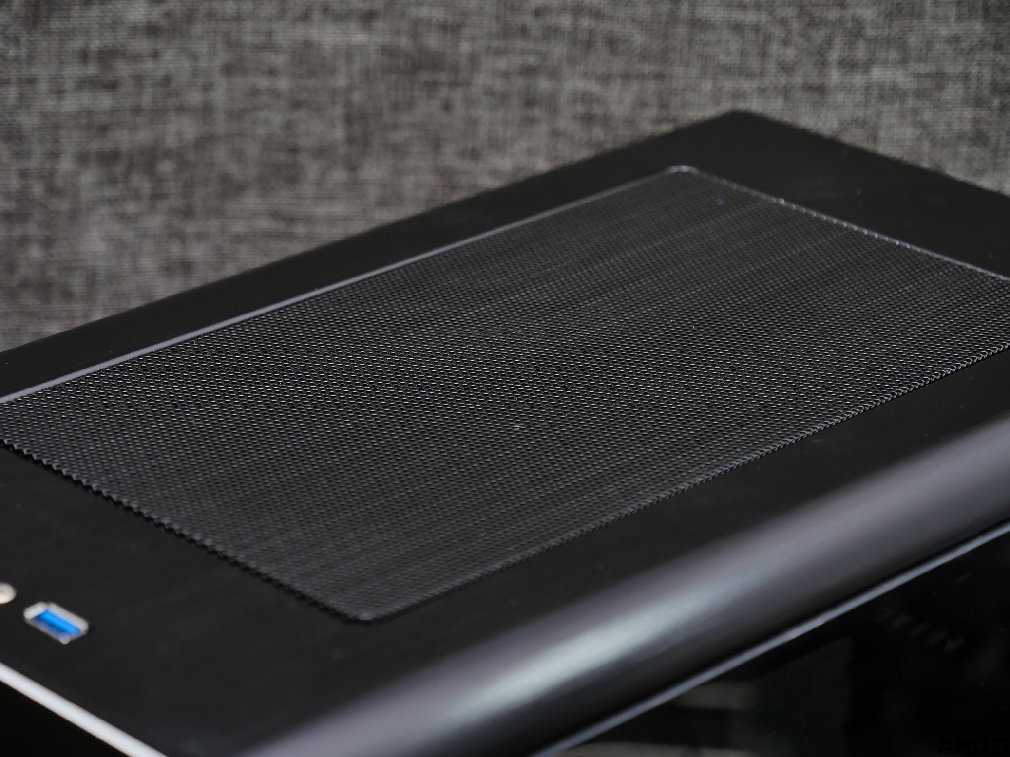

上面的防尘网是双层的,比较厚,需要两个风压大点的风扇吹一下

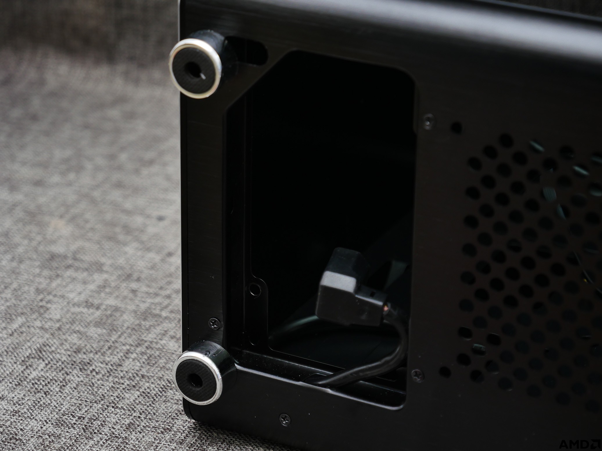

电源前置,通过一根延长线链接到后面
PCI插槽上面还有专门的防尘板,安装起来也挺方便。这个机箱我之前发过开箱,如果有想看的朋友可以翻出来看一看

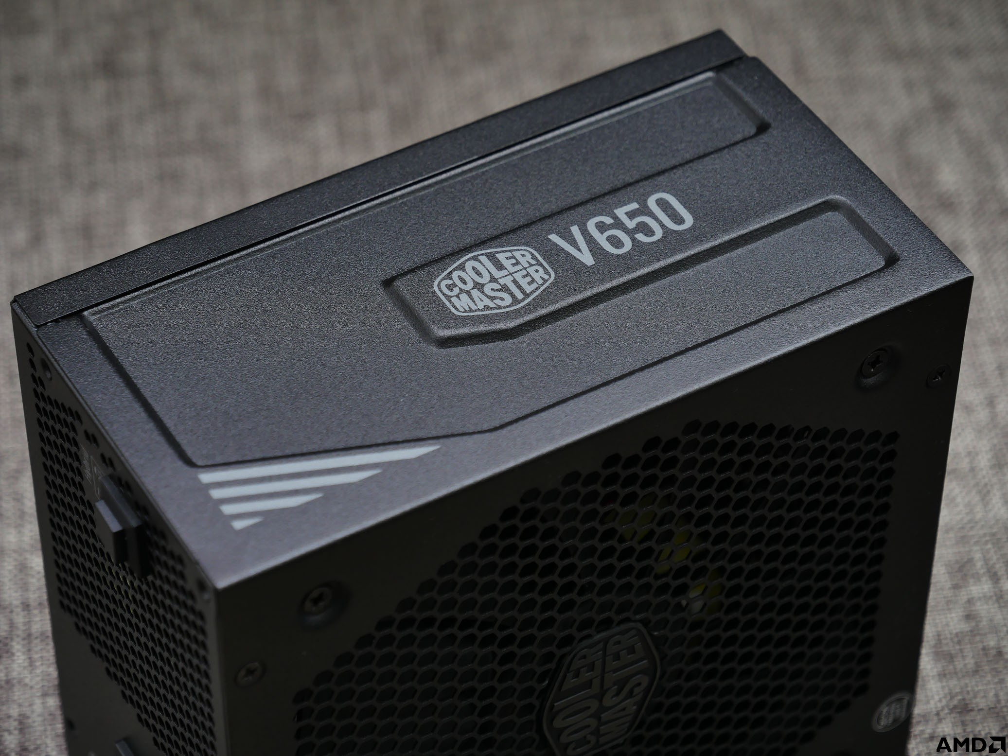

电源买的是酷冷的新货V650,上次买了V550之后觉得这个新系列好像也不错,和两个大厂的金牌全模使用体验其实差不多,都有停转,保修也属于传家宝的10年质保

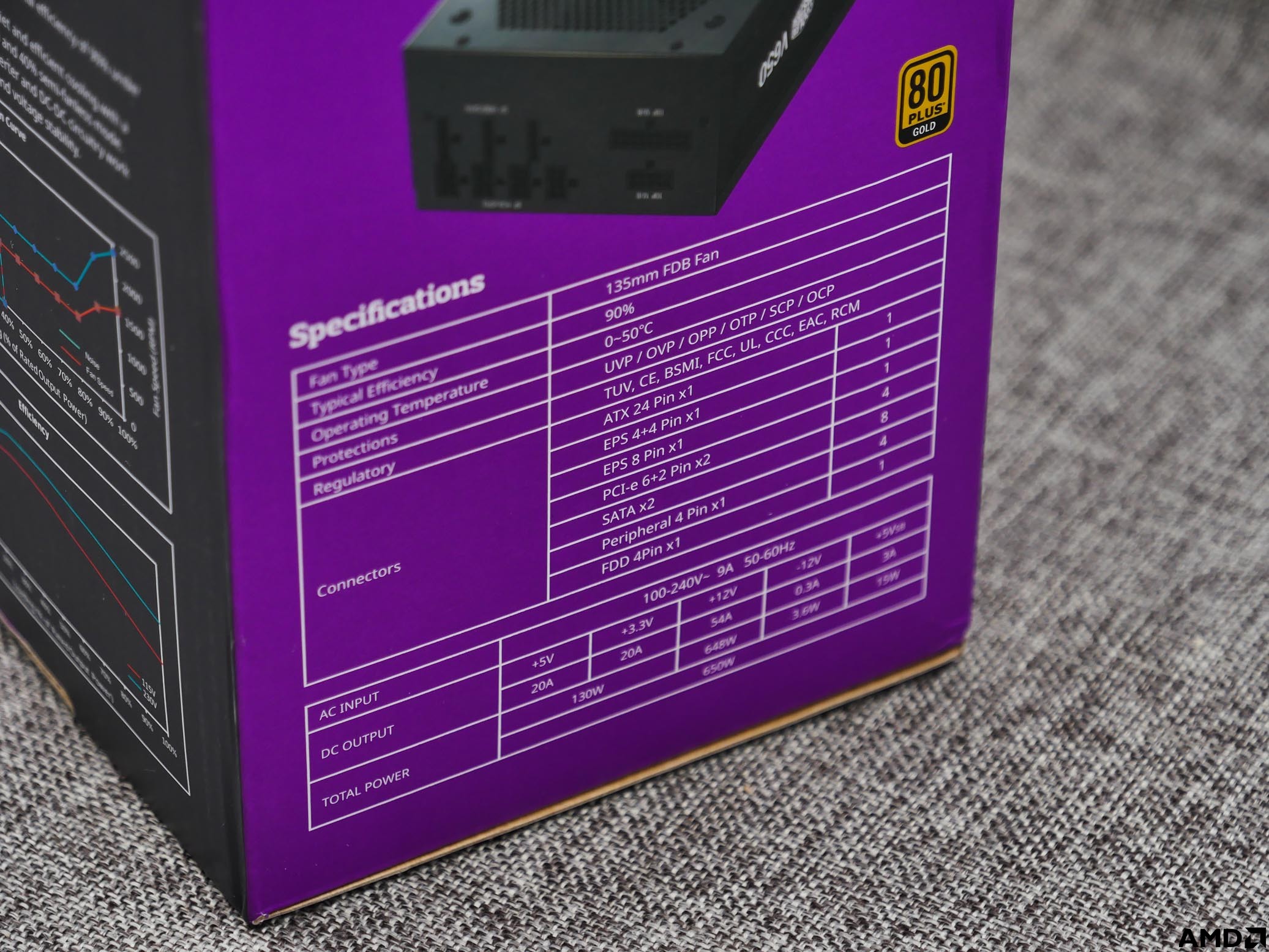

背面有各种特性的介绍,还包含了电源的效率、风扇转速线、总长度和其他信息
V550的CPU和PCIE线都只有1根,而在V650上面,CPU线和PCIE的8pin都给了两根,这下装机就方便很多了

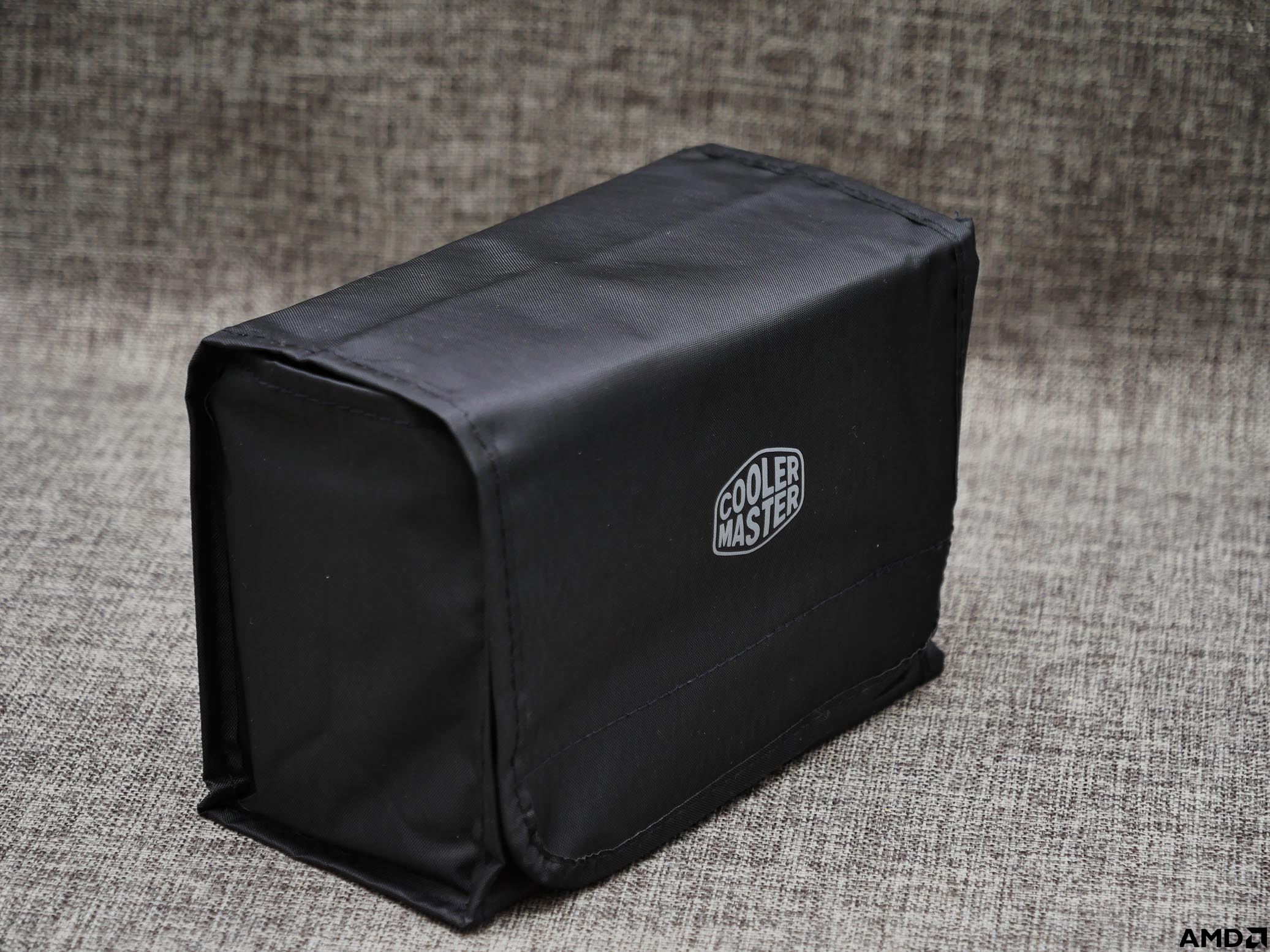

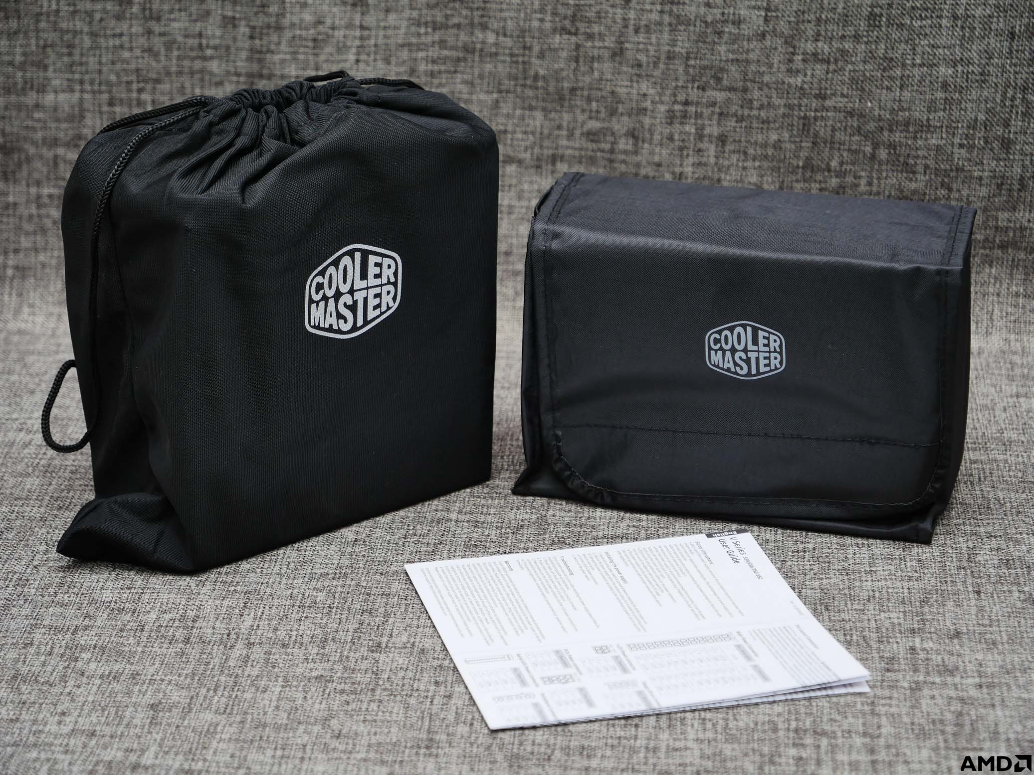

开箱了,还是和V550一样的排布,电源用一个袋子包装,线材则是分开放在旁边
所有的内含物
电源本体感觉比其他的金牌模组大一点,其他的都偏向于正方形的,这个的长度好像多了1cm,装机的时候其实没有什么影响
酷冷的标志做得很精致

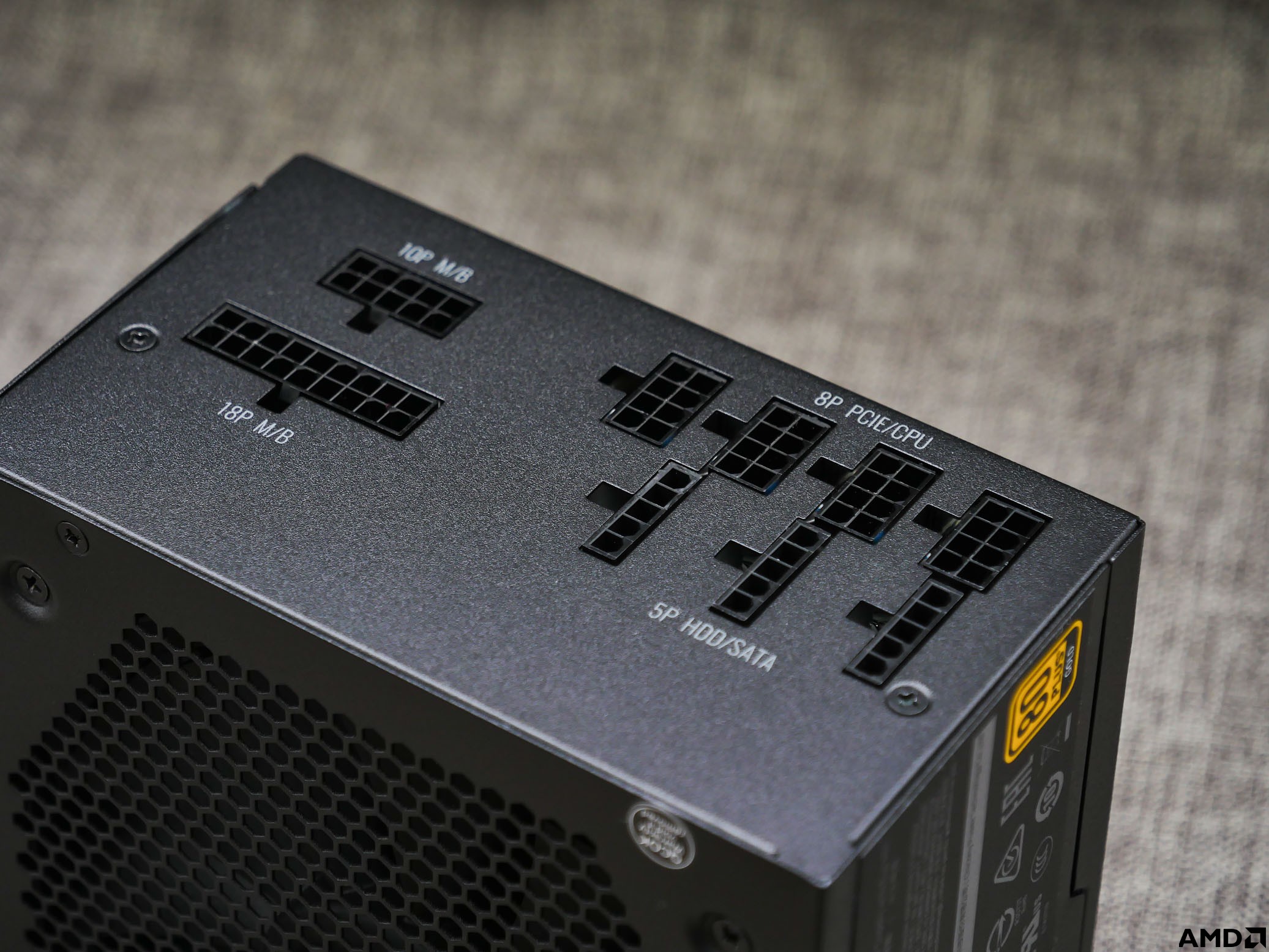

电源的接口是按照线材的多寡来决定的,没有某些电源上面的冗余设计,不过不同种类的线材接口全部使用防呆设计,基本不会出错
侧面有V650的标志,加强电源的颜值

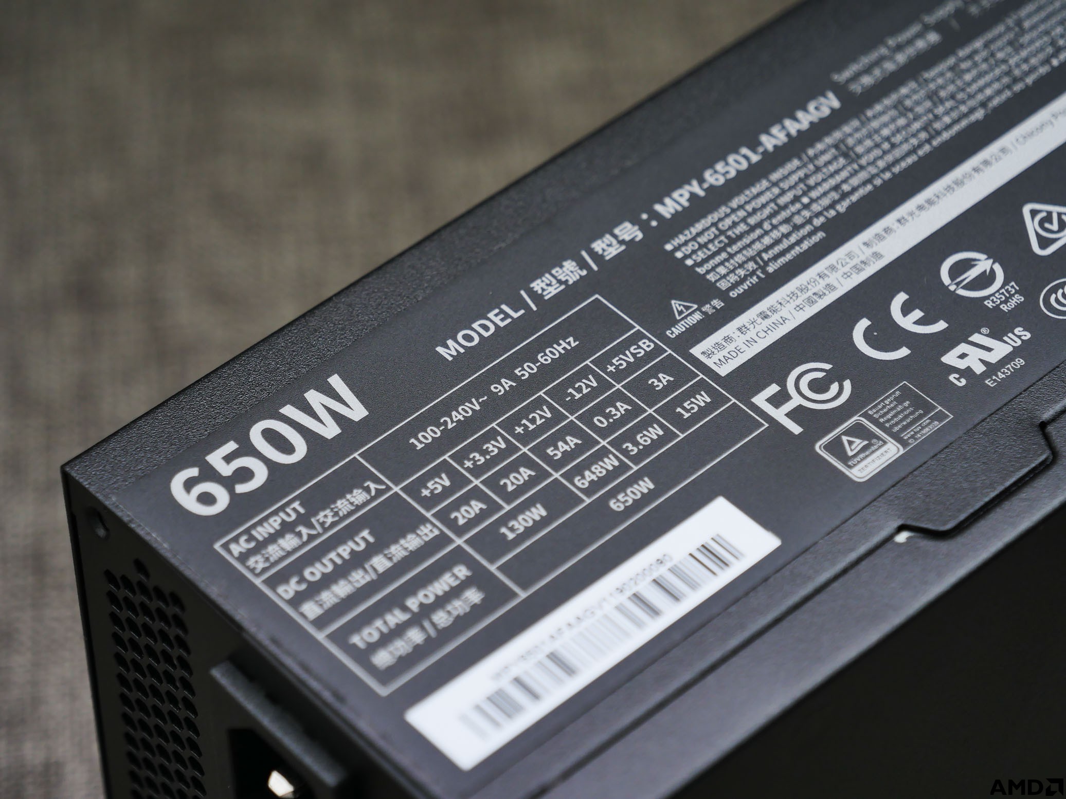

电源的12V总量达到了将近650w,也就是说,带着满功率运转的2700和Radeon VII才使用到一半左右,2700超点频完全没有关系

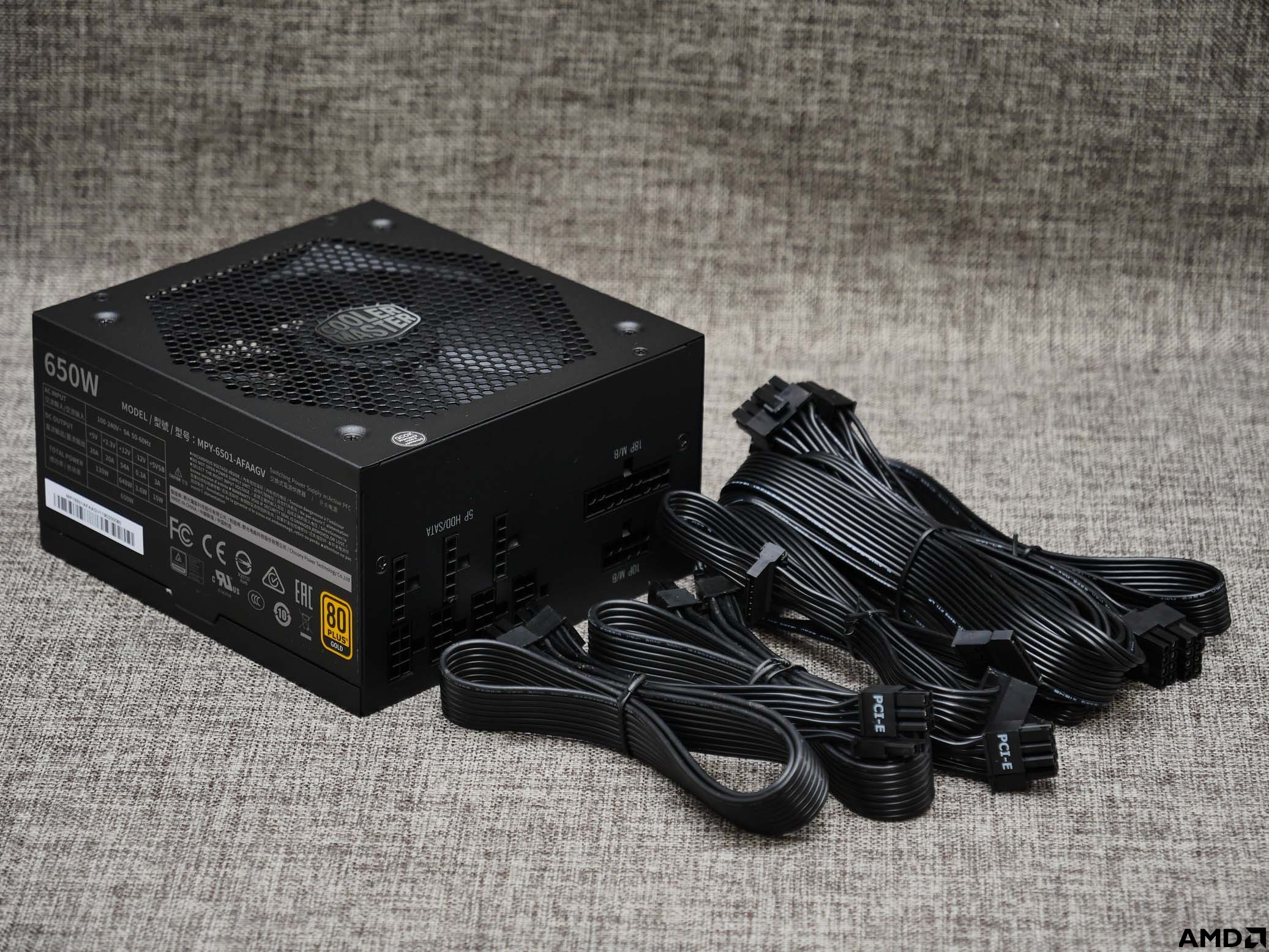

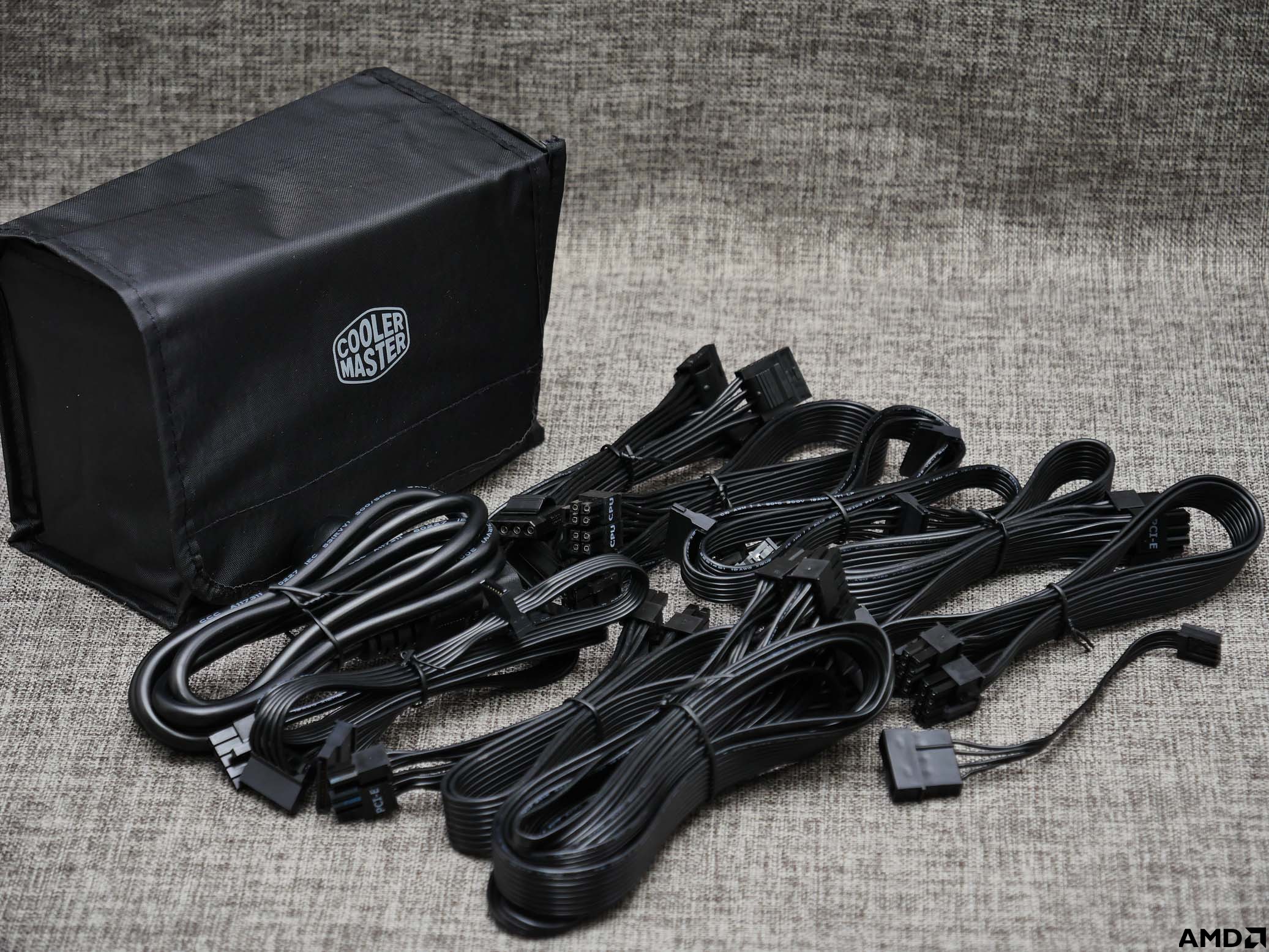

线材这个小包也挺精致的
所有的线材一览,全部都是黑色扁线,柔软度好,占用空间便于整合,极大地降低走线难度
留出这一次装机需要用到的一个CPU和一个PCIE线,以及必要的电源24p之外就完全不需要其他线材了,模组电源的优势就是在此,不需要的线不会占用原本就不大的钢炮空间

接上各种线材,跳线和音频长度基本正好,这个机箱的USB是2合1的,如果主板没有USB3,0就能用那一个2.0的接口
