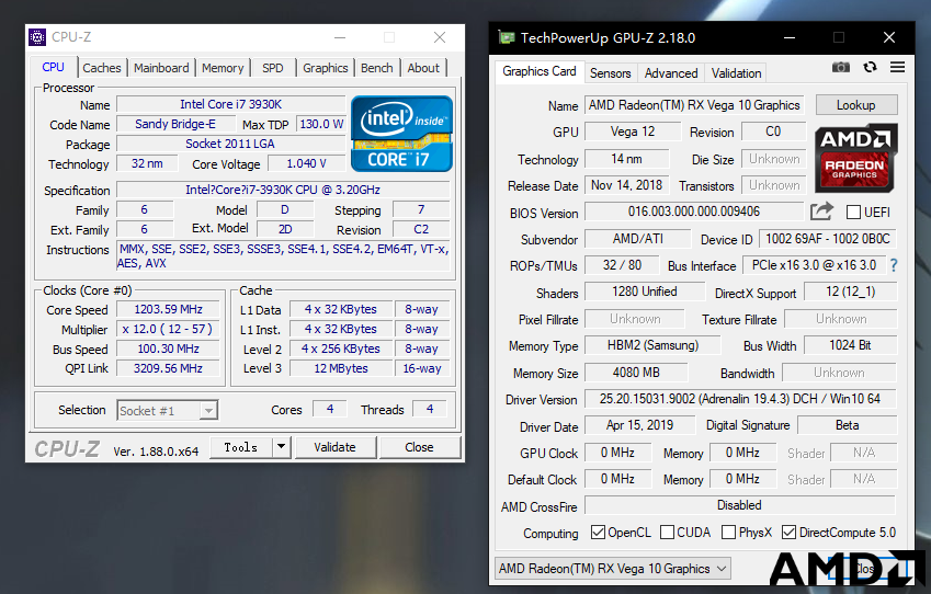

 楼主| 发表于 2019-4-30 08:56:45 | 显示全部楼层
基本认不出来详细信息

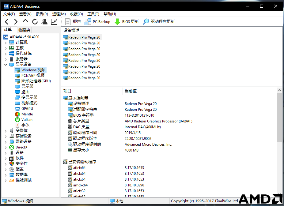

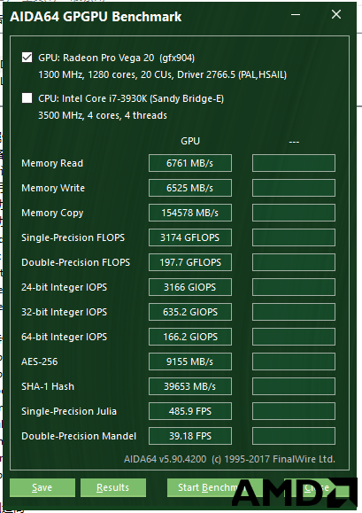

 楼主| 发表于 2019-4-30 08:57:50 | 显示全部楼层
AIDA64 GPGPU 计算性能
130
4972
3812

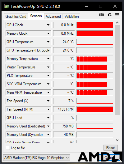

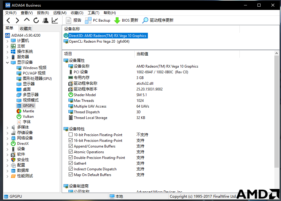

 楼主| 发表于 2019-4-30 08:59:29 | 显示全部楼层
AIDA64一些信息,GPU那项基本认不出

发表于 2019-4-30 10:33:21 | 显示全部楼层
我发现,AMD显卡的显存读写速度不是很高,但是复制速度很高。VEGE大幅度裁剪来了AES256性能,
还有一点24位整数为什么会是32位整数性能的5倍呢?AMD是则恩么做到的呢?
发表于 2019-4-30 11:20:44 | 显示全部楼层
还有一点24位 ...
工艺,频率,显存控制器,连接方式.复制可能和HBM位宽有关.24位整数可能和半精度浮点FP16的使用控制有关,感觉这卡计算性能很强,32位或许和图形有关,64位和双精度专业并行计算.我也不知道是不是猜对了,HBM1024?如果是4096位的计算规格,GPU-Z没完整识别.估错勿怪.

 楼主| 发表于 2019-4-30 11:46:22 | 显示全部楼层
冶天 发表于 2019-4-30 11:20
工艺,频率,显存控制器,连接方式.复制可能和HBM位宽有关.24位整数可能和半精度浮点FP16的使用控制有关,感觉 ...
拆开看了下是一颗HBM2显存,1024bit应该是对的,频率测试大概750Mhz

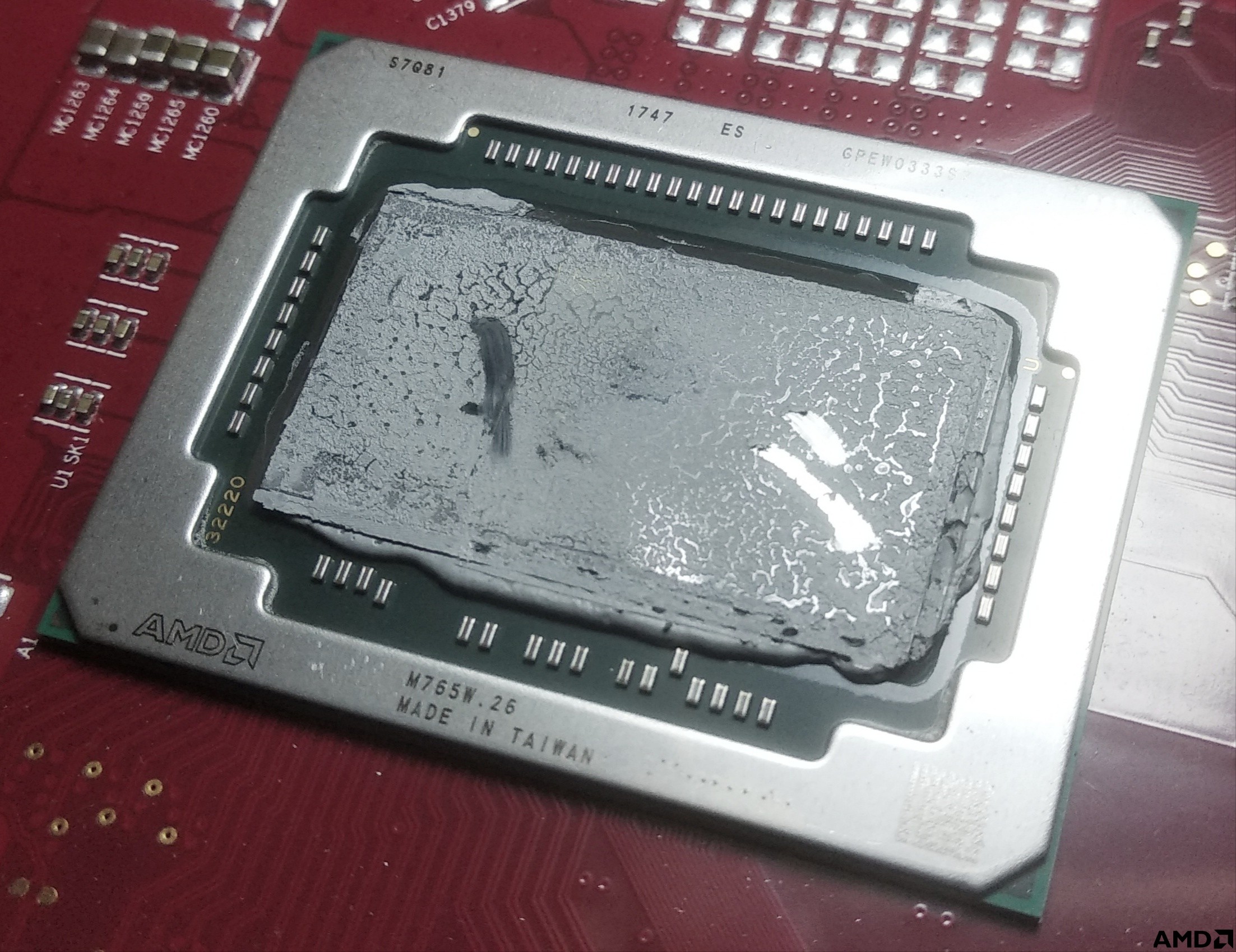

 楼主| 发表于 2019-4-30 12:57:04 | 显示全部楼层
冶天 发表于 2019-4-30 11:58
那就是说HBM1024位,流处理器和光栅,缓存等功能会有一定降低.
目前来看GPUZ给出的信息都是对的,1280SP,32rop/80tmu 4GB 1024bit 750Mhz HBM2显存。
3D负载和游戏时的核心频率在1085-1300Mhz之间来回变化。使用的驱动是我强打上的最新版19.4.3。
性能我大概测试了一下,基本是在RX560XT-RX560水平中间,等会上跑分和游戏测试。
下午再拆解上核心图。

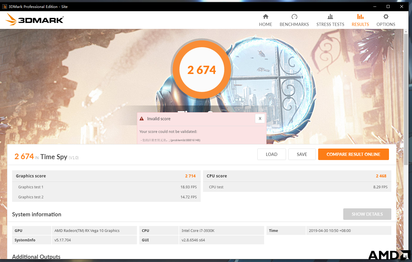

 楼主| 发表于 2019-4-30 13:01:16 | 显示全部楼层
TIME SPY得分
130
4972
3812

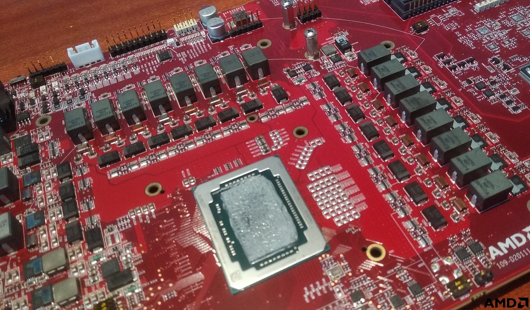

冶天 发表于 2019-4-30 13:12
GPU频率浮动很大,这个是7NM? 功耗温度能效比成本.测试你可以比较出来吗?1024位,750MHZ.RX560显卡系列显存1 ...
这个是14nm的,只不过这个核心没有在台式机上出对应的产品估计也是出于市场考虑。功耗方面比较难测试,因为本身是早期工程样品的缘故基本上供电都是堆了二十多相,本身电能就浪费的比较严重。但我估计核心功耗应该是不会超过80w,原配的HD5770公版同款散热(A家原厂单风扇双热管开放式那种),在低于2000rpm转速下能够压制到满载55度左右。确实还需要更多数量的SP和对应单元才能满足主流市场,1280SP实在太少。
