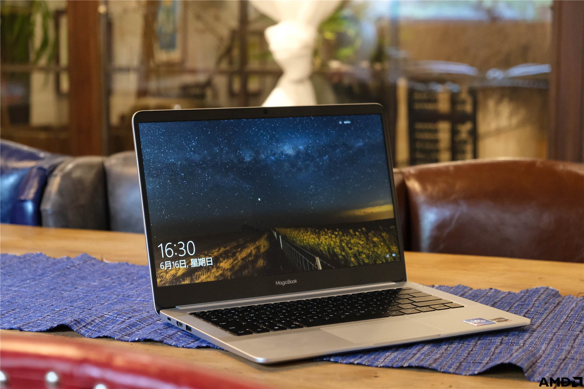

刚拿到荣耀MagicBook 2019,外包装的变化首先引起了我的注意,一改之前白色的精美包装,这次的2019款选择更为环保的原色瓦楞纸作为产品的外包装。
启封包装,打开笔记本。荣耀MagicBook 2019 依旧采用了上代同款模具。除了屏幕所在的B面,ACD三面均采用了金属拉丝材质的。非常有质感,提供了一定的散热辅助的能力。
利用转轴隐藏了一部分顶盖的宽度,可以让B面的黑边看起来更窄一些。
A面大写的HONOR LOGO恐怕是新旧模具之间最大的区别了了吧。
